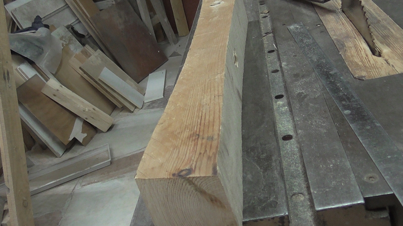

- Κόβουμε ἕνα τάκο διαστάσεων 60 ( + ) Χ 8 Χ 8 , καί ἀντιγράφουμε , μέ τή βοήθεια τῶν πατρόν , τίς δύο καμπῦλες στίς δύο ἀπέναντι πλευρές τοῦ τάκου . Κόβουμε στήν κορδέλα δύο ἀτρακτοειδεῖς φέτες , ἔχοντας σάν ὁδηγούς τίς καμπῦλες .
Ἀφοῦ τρίψουμε ἐλαφρά προσέχοντας μήν χαλάση τό σχῆμα γιά νά φύγουν οἱ κορδελιές , τρυπᾶμε μέ τρυπάνι forstner διαμέτρου 25 χιλ. μιά διαμπερῆ τρύπα στόν τάκο , στίς πλευρές τῶν καμπυλῶν ( θά δοῦμε παρακάτω γιατί ) .

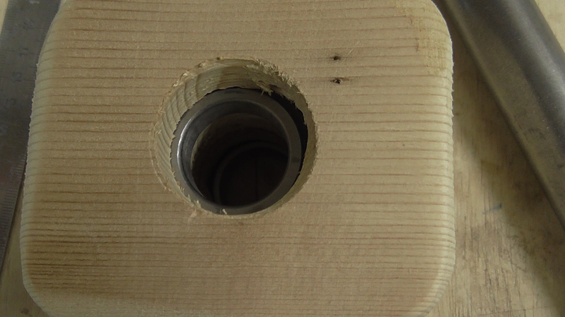

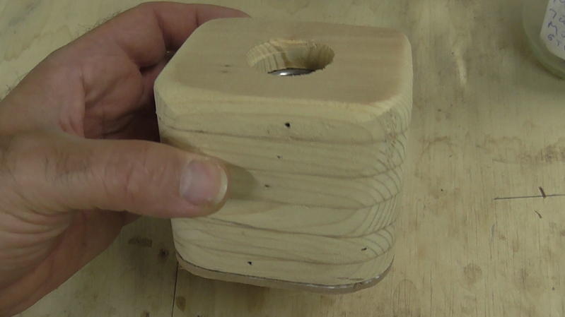

Ἀγόρασα 2 κινέζικα ρουλεμάν , 2 ευρώ τό ἕνα , ἐσωτερικῆς διαμέτρου 25 χιλ. καί ἐξωτερικῆς 47 χιλ. Εἶχα καί ἕνα κομμάτι ἄξονα καλιμπρέ 25 χιλ. , περίσσευμα απ' τόν ξεχονδριστῆρα γυαλόχαρτο , μήκους 19 ἑκ. καί μέ 5 σανιδάκια , κατασκεύασα κάτι σάν κύβο μέ τρύπα 25 χιλ. πέρα πέρα γιά τόν ἄξονα , ἐνῶ ἡ τρύπα αὐτή διευρύνθηκε στό πάνω καί κάτω μέρος του γιά νά χωνευτοῦν τά ρουλεμάν . Ἀφοῦ αὐτά τοποθετήθηκαν , στό κάτω μέρος τοῦ κύβου , κόλλησα ἕνα πάτο ἀπό κόντρα πλακέ , γιά νά μήν πέφτη τό κάτω ρουλεμάν , καθώς θά τό σ(ζ)μπρώνη ὁ ἄξονας :
Πάνω - πάνω , γιά νά καλυφθῆ τό ἐπάνω ρουλεμάν καί νά μήν βγαίνη , κόλλησα μιά ἀκόμη φέτα μέ τρύπα μικρότερης διαμέτρου τῆς ἐξωτερικῆς τοῦ ρουλεμάν . ὅλος ὁ κύβος ἔχει ὑψος περίπου 8 ἑκ.
Συνεχίζεται.....

Αὐτός λοιπόν ὁ κύβος μέ τά ρουλεμάν πάνω - κάτω , ἀφοῦ τοποθετήθηκε καί ὁ πάτος του ἀπό κόντρα πλακέ :
σταθεροποιήθηκε στόν πάγκο μέ τή βοήθεια γωνιῶν :
