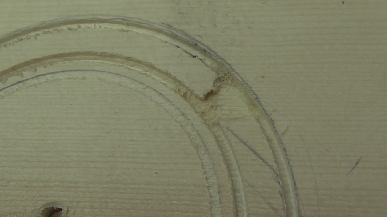

Μικρή πρόοδος τῶν ἐργασιῶν :

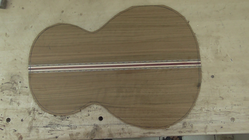

Ξεγυρίστηκε ἡ πλάτη καί τρίφτηκε ὥστε νά λεπτύνη καί νά καθαρίση ἀπ' τίς κόλλες . Εἶχε πάχος 4 χιλ. ( θυμίζω ὅτι ἀποτελεῖται ἀπό 2 κολλημένους καπλαμάδες , πάχους 2 χιλ. ὁ καθένας ) . Μέ τό τρίψιμο κατέβηκε στά 3 χιλ. ( 1,5 + 1,5 ) . Νά τό τρίψω κι ἄλλο ;

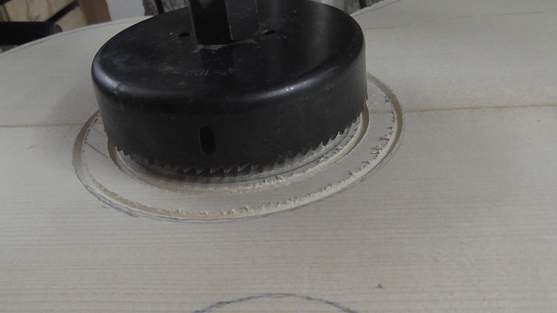

Ἐπίσης ξεγύρισα καί τό καπάκι , καί ἀφοῦ βρῆκα τό κέντρο τῆς ἠχητικῆς ὀπῆς ( 15,5 ἑκ. ἀπ' τήν ἔνωση ) , καθόρισα μέ ποτηροτρύπανο ( διαμέτρου 9 ἑκ. ) τήν ἠχητική ὀπή ( χωρίς νά τήν ξετρυπήσω ) , καί μέ διαδοχικό χάραγμα σέ βάθος 2 χιλ. μέ ποτηροτρύπανα διαμέτρου 10 καί 12 ἑκ. , καθόρισα τά ὅρια τῆς ροζέττας :
Τήν αὐλακιά γιά τήν ροζέττα καθάρισα μέ τήν φρέζα τοῦ ταχυτροχοῦ , ὁδηγῶντας τον μέ τό χέρι , διότι ἡ αὐλακιά ὁριοθετήθηκε μέ φαρδιά ὅρια , ἀφοῦ τό ποτηροτρύπανο δημιουργεῖ ἀπό μόνο του τομή φάρδους 2,5 χιλ. Ἔτσι , τό κοπτικό τῆς φρέζας , δέν κινδυνεύει ν' ἀκουμπήση στόν μέσα ἤ στόν ἔξω κύκλο τῆς αὐλακιᾶς .
Μιά ἐρώτηση : Ἀπό τί ξῦλο κάνουμε τά καμάρια τῆς πλάτης , καθώς καί τήν κατά μῆκος λεπτή λωρίδα ξύλου πού κρατάει τά δύο μισά ;
Για τα καμάρια νομίζω ότι δεν έχει τόσο μεγάλη σημασία, αρκεί να είναι σταθερό ξύλο. Μπορείς και από έλατο (όπως του καπακιού), μπορείς από το ίδιο ξύλο του σκάφους ή κάτι άλλο, φλαμούρι ας πούμε. Γνώμη μου είναι αυτή, περίμενε όμως και από άλλους.
Στην λωρίδα εγώ βάζω ίδιο ξύλο με της πλάτης αλλά με τα νερά κάθετα στα νερά των κομματιών της πλάτης (εγκάρσια δηλαδή και όχι κατά μήκος). Επειδή συνήθως δεν έχω μονοκόμμματο τόσο μεγάλο κομμάτι, βάζω πρώτα τα καμάρια και μετά "γεμίζω" με την λωρίδα ανάμεσά τους. Μπορείς να το κάνεις κι ανάποδα (πρώτα η λωρίδα) αλλά είπαμε θέλει μακρύ κομμάτι και συνήθως τα νερά δεν ταιριάζουν (τα πιο φαρδειά κομμάτια της πλάτης άντε να είναι 25 εκ., η λωρίδα θέλει ~ 40 σε σκάφος μήκους 45 εκ.)
edit: θυμήθηκα κι αυτό: επειδή είναι πιο καλό να κόβεις τη λωρίδα παρά να γεμίζεις ανάμεσα (δεν μπορείς να πετύχεις εύκολα την ευθεία), πρώτα κολλάω τα κομμάτια σαν ενιαία λωρίδα στην πλάτη, και μετά κόβω τα κενά απ' όπου θα περάσουν τα καμάρια. Με το σκαρπέλο κόβονται εύκολα και με ακρίβεια.
