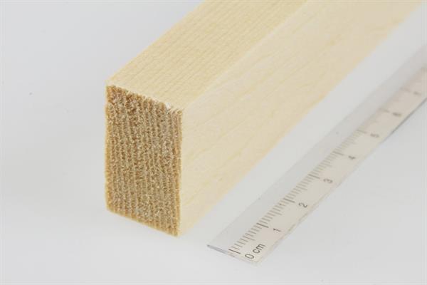

.....ἀλήθεια , καμαρόξυλο ἀπό ποῦ ἀγοράζετε ; Ὁ dimizparts δέν ἔχει.....
  • Μηνύματα: 2.855
Απ: Ἡ πρώτη μου λαϊκή κιθάρα
« Απάντηση #46 στις: Ιουνίου 29, 2020, 12:45:24 μμ »
Λάμπρο για καμαρόξυλα εγώ χρησιμοποιώ φλαμούρι παρόλο που η πλειοψηφία χρησιμοποιεί έλατο.
Αν δεν κάνω λάθος βαζουν και κυπαρίσι.
Πάρε από ένα ξυλεμπορικό μαδέρι της επιλογής σου και κόφτο όπως πρέπει για να βγει ακτινικό.

Καμαρόξυλο έχει ο Μαυρομουστάκης, ο Σοφιανός, ο Κωνσταντέλος και ίσως και άλλοι.
Εγώ χρησιμοποιώ έλατο. Κατά την άποψή μου το καμαρόξυλο είναι εξ ίσου σημαντικό με το ξύλο του καπακιού. Για την στατικότητα του οργάνου, τα νερά θα πρέπει να είναι όσο γίνεται παράλληλα προς το ύψος και το μήκος του καμαριού.

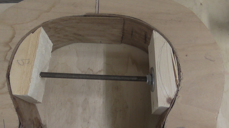

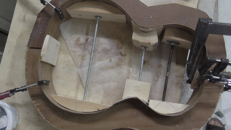

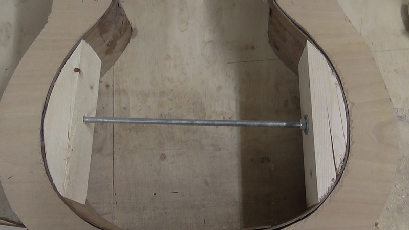

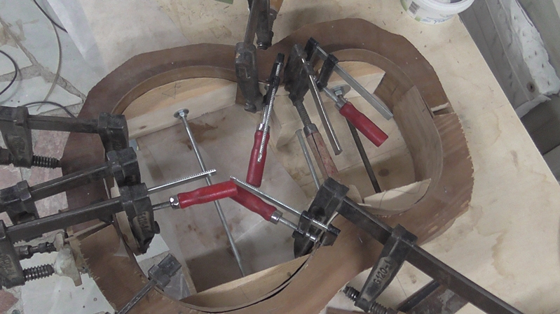

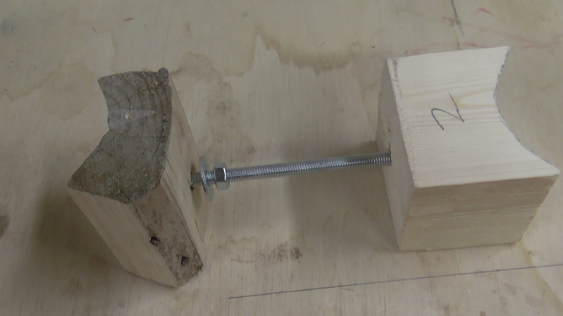

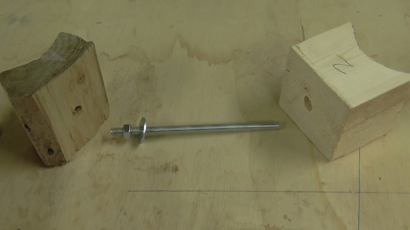

Φίλοι καλημέρα ,
Μετά ἀπό τίς ἐπιδιορθώσεις τῶν πλαϊνῶν ὅσον ἀφορᾶ τό κόλλημα τῶν σημείων πού πετάχτηκαν ἀπό τό γύρισμα λόγω τοῦ μουαρέ , καί προκειμένου νά διαμορφώσω τά χείλη τους ὥστε νά δεχθοῦν τό καπάκι καί τήν πλάτη , ἀσχολήθηκα μέ τήν κατασκευή τοῦ ἁπλοῦ μηχανισμοῦ γιά τήν στερέωση τῶν πλαϊνῶν στό καλούπι . Αὐτός ἦταν ἕνας ἀπ' τούς δύο πού εἶχε δείξει ὁ Μάνος στίς φωτογραφίες πού ἀνέβασε τελευταῖα !!!
Εἶναι ἁπλούστατος καί γίνεται σχεδόν δωρεάν !!!
Δέν περιγράφω πῶς γίνεται , φαίνεται ἀπ' τίς φωτογραφίες . Τό μόνο πού θά πῶ εἶναι ὅτι ὁ ἕνας τάκος ἔχει μιά ρηχή τρύπα γιά τή ντίζα , βάθους περίπου 1 ἑκ. , ἐνῶ ὁ ἀπέναντί του ἔχει τρύπα σχεδόν ὅσο τό φάρδος του , καί οἱ τρῦπες στούς τάκους νά εἶναι μεγαλύτερης διαμέτρου ἀπ' ὅσο αὐτή τῶν ντιζῶν , ὥστε αὐτές νά μπαινοβγαίνουν εὔκολα :
Αὐτοί οἱ τάκοι εἶναι γιά τή " μέση "
Αὐτοί εἶναι γιά τίς κοιλότητες τοῦ 8 :
Ἐδῶ μιά γενική ἄποψη ὅλου τοῦ καλουπιοῦ μέ σφιγμένα τά πλαϊνά . Τίς ἐσωτερικές καμποῦρες τῆς " μέσης " , ἐπειδή εἶχε πετάξει τό μουαρέ , τίς ἐπένδυσα μέ λεπτές φέτες ἀπό κόντρα πλακέ καί ψαρόκολλα . Ἐπίσης κόλλησα τόν κάτω τάκο - ἕνα κομμάτι φλαμούρι . Τά ἄκρα τῶν πλαϊνῶν τῆς ἐπάνω μεριᾶς τά ἔνωσα μέ ἕνα στενό κομμάτι ἀμαζάκουε καί ψαρόκολλα πρόχειρα , διότι θά τό ξεκολλήσω ὅταν θά ἐνώσω σκάφος καί μάνικο μέ " ἱσπανικό τακούνι " :
Συνεχίζεται.......

Σφίγγεις το παξιμάδι για να κρατήσουν κόντρα ; Μήπως αν τα άλλαζες με "πεταλούδα" να τα γυρνούσες εύκολα με το χέρι;
  • Μηνύματα: 1.575
« Απάντηση #53 στις: Ιουλίου 02, 2020, 02:43:55 μμ »
Φίλε songless bird , νά πῶ τήν ἀλήθεια δέν σκέφτηκα τήν πεταλούδα . 'Αλλά ξέρεις , εἶμαι 62 καί ἔχω κάτι ἀρθριτικούλια , εἰδικά στόν ἀντίχειρα τοῦ δεξιοῦ μέ τόν ὁποῖο σφίγγω , καί μέ πονάει ἅμα πάω νά τόν ζορίσω .
Ὡραία ἡ λύση , ἀλλά γιά πιό νέους σάν καί σένα , καί μακάρι ποτέ νά μήν πονέσουν τά χέρια σου καί νά τά χρησιμοποιῆς πάντα χωρίς πρόβλημα . Γιατί , κακά τά ψέματα , ὅσα ἐργαλεῖα καί νά ἔχουμε , τά κυριότερα ἐργαλεῖα εἶναι τά χέρια μας .

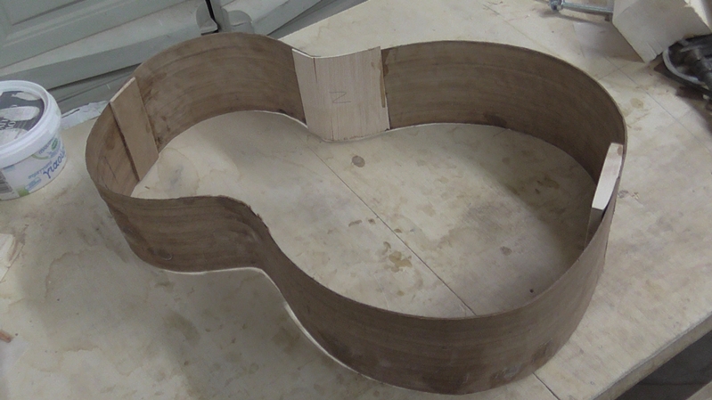

« Απάντηση #54 στις: Ιουλίου 03, 2020, 09:23:08 πμ »
Φίλοι καλημέρα ,

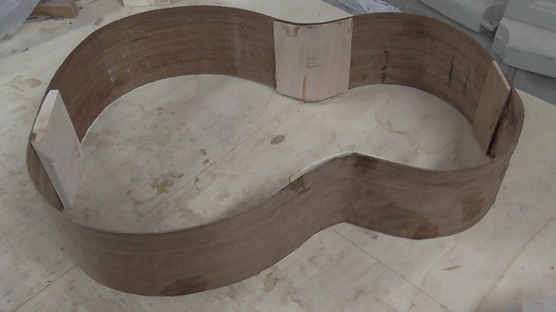

Τελείωσε αἰσίως ἡ κατασκευή τῶν πλαϊνῶν , ἔγινε τό " 8 " , καί τό ἔβγαλα ἀπ' τό καλούπι ( προσωρινά γιά τήν φωτογράφιση ) :
Παρατήρησα ὅμως , ὅτι ἔξω ἀπ' τό καλούπι , τό σχῆμα τοῦ " 8 " , λίγο παραμορφώνεται . Βέβαια , ὅταν θά κολληθοῦν πλάτη καί καπάκι , τό " 8 " θά εἶναι μέσα στό καλούπι διατηρῶντας τό σωστό σχῆμα , πού θά διατηρηθῆ μετά τήν κόλληση πλάτης καί πλαϊνῶν . Εἶναι ὅμως φυσιολογική αὐτή ἡ μικρή παραμόρφωση ;
Ὅσον ἀφορᾶ τήν διαμόρφωση τῶν πλαϊνῶν γιά τήν δημιουργία σ' αὐτά " θόλου " , σκέφτομαι τήν μέθοδο τοῦ Παναγιώτη ( ΚαΠα ) , μέ κάποια ἐλαφρῶς μηχανική βελτίωση γιά πιό εὐκολία καί λιγώτερο ἱδρῶτα........
Τόν τρόπο πού χρησιμοποιεῖ μπορεῖτε νά τόν δεῖτε στήν παρακάτω του κατασκευή
http://www.luthier.gr/index.php?topic=1060.0
  • Μηνύματα: 1.060
« Απάντηση #55 στις: Ιουλίου 03, 2020, 09:33:31 πμ »
Συμβαίνει αυτή η παραμόρφωση ειδικά αν τα πλαϊνά δεν έχουν καμπυλωθει σωστά . Εγώ δεν τα βγάζω από το καλούπι αν δεν μπούνε και οι πατούρες περιμετρικά που θα τους δώσουν επιπλέον ακαμψία .

  • Μηνύματα: 1.575
« Απάντηση #56 στις: Ιουλίου 03, 2020, 11:11:25 πμ »
Ἄ , ὡραῖα λοιπόν !
Ὁπότε , ξαναβάζω τά πλαϊνά στό καλούπι , κολλάω περιμετρικά τίς πατοῦρες , διαμορφώνω τά χείλη τῶν πλαϊνῶν σέ " θόλο " , καί τέλος κολλάω καπάκι καί πλάτη . Σωστά ;
Φίλε songless bird , εὐχαριστῶ γιά τήν ἀπάντηση !!!
Οἱ πατοῦρες ( kerfings τίς λέτε ; ) , πρέπει νά εἶναι μεμονωμένα τακάκια ἤ ὁλόκληρο μακρύ ξυλάκι μισοχαραχτό ; Καί ἀπό τί ξῦλο θά κοποῦν ;
« Απάντηση #57 στις: Ιουλίου 03, 2020, 11:57:43 πμ »
Ἄ , ὡραῖα λοιπόν !
δεν την βγάζω από το καλούπι μέχρι να μπει και το καπάκι (για "ισπανικό τακούνι σε διασκευή λαϊκής", το original (σε solera) γίνεται λίγο διαφορετικό και δεν έχω άποψη - ακόμα  ;D ).
Αφού χρησιμοποιείς καλούπι αυτού του τύπου και όχι με πρόβλεψη για την ένωση (για το μανίκι) ή solera, θα πρέπει ούτως ή άλλως να βγει η κιθάρα από μέσα, αλλιώς δεν μπορείς να βάλεις το μπράτσο.
Πριν την βγαλω από το καλούπι, εκτός από το καπάκι έχουν ήδη μπει όχι μόνο οι πατούρες (kerfing = ενιαίο σειρήτι με εγκοπές, το "μισοχαραχτό" που λες, lining = μονοκόμματο, ένα ή περισσότερα (καπλαμάδες κολημμένοι), tantalones = μοιάζει με το kerfing αλλά είναι ένα - ένα τα κομμάτια) αλλά επιπλέον εγώ βάζω και 3-4 ενισχύσεις εγκάρσιες σε κάθε πλαϊνό (στενά κομμάτια 2-3 χιλ. κολλημένα καθ' ύψος στα πλαϊνά).
Με όλα αυτά τα πλαϊνά γίνονται σχεδόν άκαμπτα όσο αφορά στο καπάκι, αλλά είναι πιθανόν να "ανοίξουν" λίγο προς την πλάτη (π.χ. αν η κάτω καμπάνα στο καπάκι είναι 35 εκ., πίσω χωρίς πλάτη να μετράς 35 +3-4-5 χιλ. ή κάτι τέτοιο). Αν υπάρχει απόκλιση και είναι μικρή, την φέρνεις με το χέρι καθώς κολλάς την πλάτη. Αν είναι μεγάλη, ίσως χρειαστεί κάποια διάταξη (θα τα πούμε όταν έρθει η ώρα).
Για τα kerfing/ lining προσωπικά προτιμώ κατασκευή από σκληρό κάπως ξύλο (όχι έλατο δηλαδή): αν έχω κατάλληλα περισσέματα από το ίδιο του σκάφους κάνω lining, αν όχι βάζω kerfing μαόνι -καρυδιά - σφεντάμι ανάλογα πάλι με το σκάφος.
Υπάρχει και η άποψη χρήσης "μαλακού" ξύλου (έλατο κτλ.) αλλά δεν το χρησιμοποιώ και δεν ξέρω να σου πω διαφορές στον ήχο.
Για τις πατούρες τρίβω δυο φορές (για κάθε πατούρα, καπάκι και πλάτη): μια πριν βάλω την πατούρα ώστε το χείλος να πάρει περίπου το τελικό σχήμα και να κολήσω την πατούρα σωστά (σε ίσες αποστάσεις από το χείλος), και μία αφού μπει η πατούρα (πρώτα την ξυρίζω με το ροκάνι).
Αν κολλήσεις την πατούρα πριν διαμορφώσεις το τελικό σχήμα, υπάρχει περίπτωση να σου βγει ανισοϋψής (π.χ. αλλού 1,5 εκ. και αλλού που θα τρίψεις περισσότερο για να φτάσεις το τελικό σχήμα να σου βγει 1,00 εκ.).
« Τελευταία τροποποίηση: Ιουλίου 03, 2020, 12:14:16 μμ από Μάνος Τουρπάλης »
