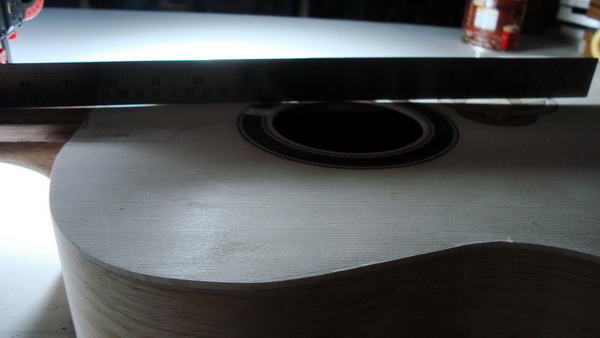

Λάμπρο θα καταχραστώ τη φιλοξενία σου για μια ακόμα φορά, αλλά επειδή τυχαίνει να φτιάχνω τώρα μια κιθάρα και να βρίσκω συνεχώς τα θέματα που συζητάμε ελπίζω να μου επιτρέπεις να ανεβάσω μερικές φωτογραφίες ακόμα.
εδώ τα προβλήματα που έλεγα παραπάνω: παρά τον έλεγχο πριν την κόλληση (όλα ίσια) και παρά τα "μέτρα" που είχα πάρει για να ελέγξω τα ύψη κατά την κόλληση του μπράτσου (τακάκια στο καπάκι, ευθείες, τάκοι, ρίγες, σφιξίματα πλαϊνών και όλα τα συναφή) το καπάκι στράβωσε λιγάκι στην περιοχή της τρύπας. Δες τη σκιά που κάνει η ρίγα (είναι λίγο θολή η φωτό γιατί χρησιμοποιώ ένα χέρι, με το άλλο κρατάω τη ρίγα, αλλά οι σκιές φαίνονται)
το καπάκι "φούσκωσε" λοιπόν λιγάκι στην περιοχή της ροζέτας, ανεβάζοντας την ρίγα ανάμεσα στην ένωση και στην τρύπα κατά 0,25 χιλιοστά. Παρακάτω μετράω με filler αυτήν την απόσταση (το filler αριστερά προς το μανίκι, φαίνεται η άκρη του 0.25 να περνάει κάτω από τη "ρίγα"). Η γραμμή με τα βελάκια είναι σημάδι : από που πρέπει να αρχίσω το τρίψιμο για να σβήσω επίπεδα προς την τρύπα. Εδώ η φωτογραφία είναι βγαλμένη με στερεωμένη τη ρίγα με σφιγκτήρες για να μετρήσω σωστά.
αυτή λοιπόν η ελάχιστη απόσταση - αν δεν την δεις εγκαίρως - σηκώνει και την ταστιέρα
με δύο "παρατράγουδα":
- αυξάνει το ύψος (και άρα το βάρος) του καβαλάρη κατά 1-1,5 χιλιοστό (εδώ μετράω 8 χιλιοστά με ταστιέρα αλλά χωρίς τάστα, με τάστα η ρίγα θα ανέβαινε τουλάχιστον 1-1,5 χιλιοστό)
- η ταστιέρα θα ανέβει (με "ανοδική κλίση") μόνο στην περιοχή του καπακιού και θα προκαλέσει "αναγούλες" με τασταρίσματα χαμηλά και δυσκολίες στο action του 12ου
θα μπορούσε κάποιος να αφήσει το "φούσκωμα" και να γιαλοχαρτάρει την ταστιέρα, μετά την κόλλησή της και πριν περαστούν τα τάστα, ή να βάλει μικρότερου ύψους τάστα (ή ακόμα να την αφήσει κι έτσι, στα κάτω τάστα οι χορδές κάνουν μεγάλη γωνία και πιθανόν να μην ταστάρει καν).
Εγώ γιαλοχαρτάρισα όλην την περιοχή (πρώτα την περιοχή κάτω από την ταστιέρα να έρθει σωστά και μετά "έσβησα" προς τις άκρες).
Είναι μισή ώρα δουλειά παραπάνω - που δεν θα την απέφευγα ούτως ή άλλως, αν δεν έτριβα το καπάκι θα έπρεπε να τρίψω την ταστιέρα ή να παιδεύομαι με τα τάστα - αλλά αξίζει τον κόπο.
Μέτρα συνέχεια. Για να μην σπάνε τα νεύρα σου κυρίως και να μην ξέρεις από που σου ήρθε.

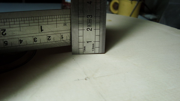

Ἡ " κατάχρηση τῆς φιλοξενίας " ἀπό ἕναν ἄνθρωπο , πού μέ τόση προθυμία καί ἁπλοχεριά προσπαθεῖ νά σέ βοηθήση , καί μάλιστα μέ τήν τόσο πολύτιμη αὐτή πληροφρία , μόνο κατάχρηση δέν εἶναι , εἶναι χαρά καί πανηγύρι !!!
Ἐλπίζω καί ἐπιθυμῶ καί σ' ἄλλες τέτοιες " καταχρήσεις " !!!
Συγνώμη και από εμένα που πετάχτηκα από το πουθενά και έγραψα,ευχαριστώ τον Μάνο,και συμφωνώ απ'ακριβώς με τα λόγια του Λάμπρου. :)
