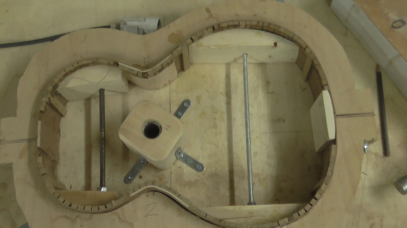

Μικρή συνέχεια : Κόλλησα τά μικρά τακάκια ( kerfings ) στά πλαϊνά στήν πλευρά τῆς πλάτης , καθώς καί 8 λεπτά "καδρονάκια" πού νά πιάνουν ὅλο τό πλάτος τῶν πλαϊνῶν ἀπ' τή μέσα μεριά τους . Μετά ἔτριψα μέ τόν τάκο πάλι γιά νά ἔρθουν " πρόσωπο "
Τώρα , ποιά εἶναι ἡ σειρά ; Βγάζω τά πλαϊνά ἀπ' τό καλούπι , τά γυρίζω ἀπ' τήν ἄλλη ( τήν μεριά τοῦ καπακιοῦ ) , τρίβω ἐλαφρά σέ ἴσιο τάκο , ξαναβάζω τά πλαϊνά στό καλούπι , τρίβω πρόχειρα μέ τόν τάκο γιά τήν καμπύλωση , κολλάω τά τακάκια ( kerfings ) , καί ξανατρίβω μέ τόν τάκο γιά τελειωτική μορφή ;

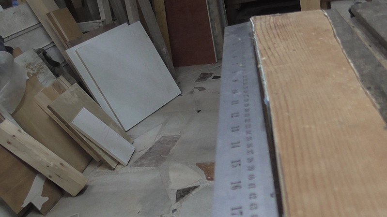

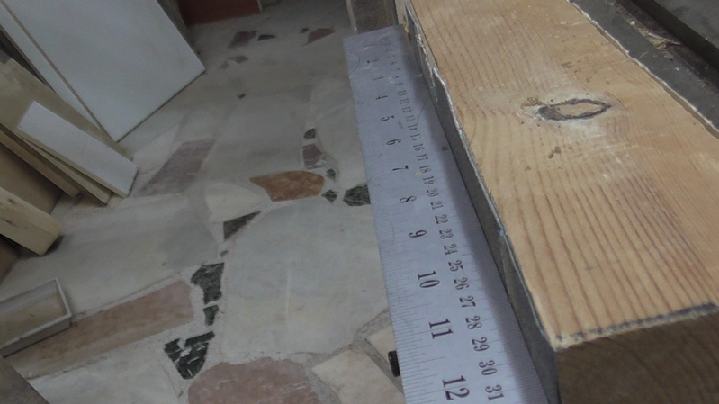

Ἔκανα ὅπως μέ συμβούλεψε ὁ Μάνος . Τόν τάκο πού εἶχα φτιάξει ἀπ' τήν μιά πλευρά μέ ἀκτίνα 4,5 μ. (15") καί ἀπ' τήν ἄλλη 9 μ. ( 30" ) , τήν πλευρά τῶν 9 μ. τήν μετέτρεψα ἀφήνοντας τήν καμπυλότητα στό μισό της μῆκος , ἐνῶ τό ἄλλο μισό τό ἔκοψα στήν κορδέλα ἐπίπεδο . Καί στά δύο μισά κόλλησα γυαλόχαρτο μέ ταινία διπλῆς ὄψεως . Πιό κάτω φωτογραφίες πού ὅμως δέν καλοφαίνεται ἡ καμπυλότητα :
Ἡ πρός τό μέρος τοῦ φακοῦ πλευρά εἶναι ἡ ἐπίπεδη :
Ἡ μακρυνή πλευρά εἶναι ἡ καμπύλη . Δέν διακρίνεται καλά , παρ' ὅλη τήν ἐφαρμογή τῆς ρίγας , γιατί ἡ καμπυλότητα εἶναι πολύ μικρή :
Ἀφοῦ ἐφάρμοσα τόν τάκο στήν διάταξη μέ τόν κάθετο ἄξονα , ἔτριψα γιά 5΄, τό μέν φαρδύ μέρος τῶν πλαϊνῶν ( ἀπό τήν " μέση καί κάτω ) μέ τό καμπύλο μέρος τοῦ τάκου , τό δέ στενό ( ἀπό τήν " μέση " καί πάνω ) , μέ τό ἐπίπεδο . Οἰ κινήσεις ἦταν σάν τοῦ τιμονιοῦ πού το στρίβουμε μιά δεξιά καί μιά ἀριστερά ἀπό μισό κύκλο τή φορά .

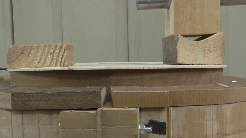

Ἐπειδή ἡ δεξιά πλευρά τοῦ λεπττοῦ καπακιοῦ λίγο σηκώνει :
χρησιμοποίησα μικρά βάρη ( ξύλινους τάκους ) γιά νά καθίση στά πλαϊνά , καί νά φανῆ ἡ καμπυλότητα πού δημιουργήθηκε :
Γιά τή στενή πλευρά , δέν μπορῶ νά πῶ ὅτι ἔγινε τελείως ἐπίπεδη ἐπειδή τρίφτηκε μέ τό ἐπίπεδο μέρος τοῦ τάκου . Δέν εἶχα ὅμως τό χρόνο ( σήμερα τό πρωϊ τά δούλεψα ) νά τό ἐξετάσω περισσότερο , γιατί ἔφυγα γιά τή δουλειά . Τό πολύ - πολύ νά ξανατρίψω ἐλαφρά τήν περιοχή αὐτή μέ φαρδύ ἐπίπεδο τάκο .

Ἕνα μικρό πρόβλημα ἀντιμετωπίζω ἐπίσης , μοῦ χάλασε λίγο τό σχῆμα τοῦ σκάφους , διότι κατήργησα τούς τάκους πού πίεζαν τήν " μέση " , ἐπειδή σ' ἐκείνη τήν περιοχή ἐγκατέστησα τήν ἄξονα γιά τήν διάταξη τοῦ τριψίματος . Τώρα τούς ξαναεγκατέστησα , ἀλλά θέλει λίγο δουλίτσα γιά νά ἐπανέλθη τό σχῆμα .

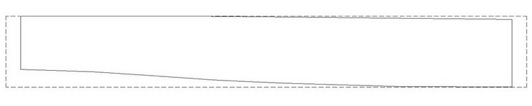

Πρέπει τα χείλη να είναι μια γραμμή τομής με σφαίρα ή ό,τι άλλο στερεό επιλέγεις για σχήμα πλάτης / καπακιού.
Σε ανάπτυγμα είναι περίπου αυτό (στην μικρή μου κιθάρα)

το σκίτσο είναι πραγματικό αλλά θεωρητικό, επειδή υπάρχουν παραμορφώσεις.
Αν μετράς το 0,5 χιλιοστό από το κάτω μέρος της ρίγας μέχρι το καπάκι στη θέση του καβαλάρη θεωρητικά είναι σωστό. Με ακτίνα 9,14 μ. σε φάρδος 35 εκ. θα πρέπει όντως να μετράς ~ 1,6 - 1,8 χιλιοστά χαμηλότερα από τη ρίγα στα πλαϊνά (με νήμα).
Με ταστιέρα 6 χιλιοστά και τάστο 1 χιλ., η ρίγα στο σημείο του καβαλάρη όπως είσαι τώρα θα ανέβει στο 7,5 (6 ταστιέρα + 1 τάστο + 0,5 που μετράς = 7,5) που θα είναι το ύψος του καβαλάρη (μπορείς και λίγο ψηλότερο να τον κάνεις).
Επειδή η χορδή θα κάνει γωνία προς τα πάνω καθώς απομακρύνεται από το καπάκι όσο πλησιάζει στον καβαλάρη, θα σου δώσει άλλα δύο χιλιοστά + ότι action έχεις και έτσι θα σου αφήσει αρκετό ύψος στο κόκκαλο (που θα ξεπροβάλει από τον καβαλάρη).
