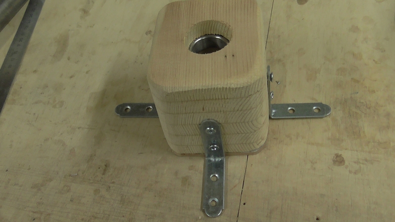

Γι' αὐτό ἔκανα τήν παρακάτω διάταξη :
Ἀγόρασα 2 κινέζικα ρουλεμάν , 2 ευρώ τό ἕνα , ἐσωτερικῆς διαμέτρου 25 χιλ. καί ἐξωτερικῆς 47 χιλ. Εἶχα καί ἕνα κομμάτι ἄξονα καλιμπρέ 25 χιλ. , περίσσευμα απ' τόν ξεχονδριστῆρα γυαλόχαρτο , μήκους 19 ἑκ. καί μέ 5 σανιδάκια , κατασκεύασα κάτι σάν κύβο μέ τρύπα 25 χιλ. πέρα πέρα γιά τόν ἄξονα , ἐνῶ ἡ τρύπα αὐτή διευρύνθηκε στό πάνω καί κάτω μέρος του γιά νά χωνευτοῦν τά ρουλεμάν . Ἀφοῦ αὐτά τοποθετήθηκαν , στό κάτω μέρος τοῦ κύβου , κόλλησα ἕνα πάτο ἀπό κόντρα πλακέ , γιά νά μήν πέφτη τό κάτω ρουλεμάν , καθώς θά τό σ(ζ)μπρώνη ὁ ἄξονας :
Πάνω - πάνω , γιά νά καλυφθῆ τό ἐπάνω ρουλεμάν καί νά μήν βγαίνη , κόλλησα μιά ἀκόμη φέτα μέ τρύπα μικρότερης διαμέτρου τῆς ἐξωτερικῆς τοῦ ρουλεμάν . ὅλος ὁ κύβος ἔχει ὑψος περίπου 8 ἑκ.
Συνεχίζεται.....

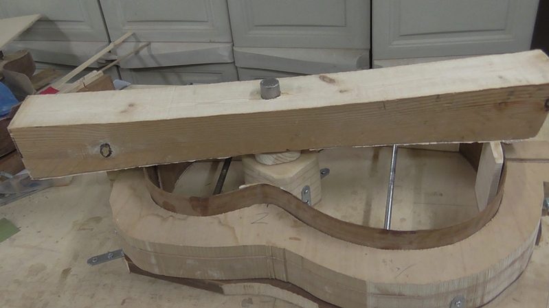

Αὐτός λοιπόν ὁ κύβος μέ τά ρουλεμάν πάνω - κάτω , ἀφοῦ τοποθετήθηκε καί ὁ πάτος του ἀπό κόντρα πλακέ :
σταθεροποιήθηκε στόν πάγκο μέ τή βοήθεια γωνιῶν :

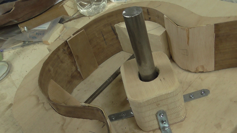

Πρῶτα ὅμως τοποθετήθηκε καί σταθεροποιήθηκε πάλι μέ γωνίες στόν πάγκο τό καλούπι μέ σφιγμένα τά πλαϊνά στό μέσα μέρος του . Καί τοποθετήθηκε ὁ ἄξονας μέσα στά ρουλεμάν τοῦ κύβου . Καί τοποθετήθηκε ἔτσι , ὥστε τό κέντρο τῆς κυκλικῆς διατομῆς τοῦ ἄξονα , νά συμπίπτη μέ τό μέσον τῆς " μέσης " ( ἐντάξει , περίπου...) :
Τελικά , τοποθετήθηκε - φορέθηκε μέσα στόν ἄξονα ὁ τάκος ἀπ' τήν διαμπερῆ τρύπα τῶν 25 χιλ. , μέ τήν καμπύλη τῶν 4,5 μ. στήν ὁποία εἶναι κολλημένα τά γυαλόχαρτα πρός τά κάτω - νά " βλέπουν " τά πλαϊνά πού σέ λίγο θά τρίψουν . Προηγουμένως ἐλέγχθηκε ἡ καθετότητα , τόσο τῶν πλαϊνῶν , ὅσο καί τοῦ κύβου καί τοῦ ἄξονα . Ἐπίσης , φορέθηκε στόν ἄξονα καί μία ξύλινη " φλάντζα " , γιά ἀποστάτης . Κανονικά ἤθελε ροδέλλες , ἀλλά δέν εἶχα μέ τόσο μεγάλη τρύπα ( 25 χιλ. ) .
Πρίν ἀρχίση τό τρίψιμο , στό πάνω καί στό κάτω μέρος τῶν πλαϊνῶν ἀκουμποῦσε ὁ τάκος , ἐνῶ στό μέσον του ἀπεῖχε ἀπ'  τά πλαϊνά περίπου 3 χιλ. Καί τώρα , ἐπί τό ἔργον :
Φαίνεται καθαρά ἡ σκόνη απ' τό τρίψιμο πάνω στό καλούπι
Συνεχίζεται.........

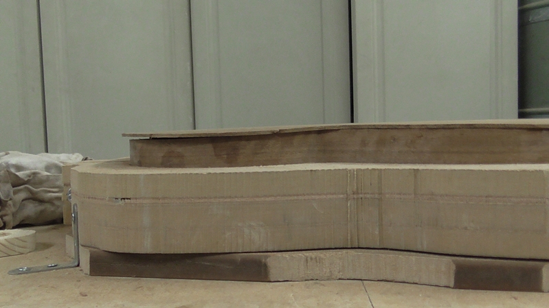

Τό τρίψιμο διήρκεσε 10 περίπου λεπτά ( οὔτε ἱδρώτας οὔτε κόπος , τίποτα !!! ) . Τό ἀποτέλεσμα ἤταν αὐτό :

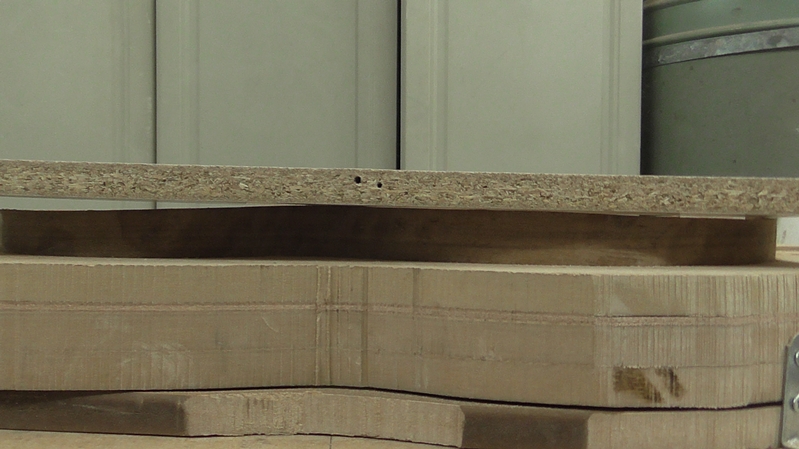

Χωριστά : Ἡ ἀπόσταση ἀπό μιά ὀριζόντια μελαμίνη τοῦ σημείου ὅπου θά γίνη ἡ ἔνωση , στό στενό τμῆμα τοῦ " 8 " :
......καί ἡ ἴδια ἀπόσταση στήν περιοχή τοῦ κάτω τάκου :
Δηλαδή φαγώθηκαν τά πλαϊνά ὥστε νά γίνη ὁ θόλος καί ἀπ' τό πάνω καί ἀπ' τό κάτω μέρος τους ( ἔνωση - κάτω τάκος ) , σέ ἀντίθεση μέ τό σχέδιο πού ἀνέβασε ὁ φίλος Μάνος , λίγο πιό πάνω , ὅπου τό φάγωμα γίνεται μόνο στήν περιοχή τῆς ἐνώσεως . Δέν ξέρω αὐτό πού ἔκανα εἶναι σωστό , ἀλλά πάντως , τό φάγωμα πού ἔκανα στό κάτω μέρος , ἔχει ἀνεπαίσθητη διαφορά ἀπ' τό ἀνώτερο ( βαθύτερο ) σημεῖο τοῦ σκάφους , μόνο 3 χιλ.
Μετά θέλησα νά δῶ ἄν ταιριάζει ἡ πλάτη στά φαγωμένα πλαϊνά . Ἀφοῦ δοκίμασα καί ἔκοψα τίς ἄκρες τῶν καμαριῶν πού περίσσευαν γιά νά " καθίση " ἡ πλάτη στή θέση της , εἶδα μέ ἱκανοποίηση ὅτι , μέ λίγο πατηματάκι , ἐρχόταν "κουτί " :
Ἡ ἀλήθεια εἶναι ὅτι , ὅταν σκεφτόμουν ὁτι ἔπρεπε ἡ πλάτη νά γίνη " θόλος " , ἀναρωτιόμουν πῶς αὐτή θά καμπυλωθῆ σέ δύο κατευθύνσεις . Ἐδῶ συνέβησαν δύο πολύ εὐτυχεῖς συγκυρίες : Πρῶτον ὅτι ἡ κατά πλάτος καμπύλωση πού ἔγινε ἐξ αἰτίας τῶν καμπουρωτῶν καμαριῶν συνέπεσε νά εἶναι τῆς ἰδίας ἀκτίνας τῶν 4,5 μ. μέ τήν καμπυλότητα τοῦ τάκου , δηλαδή τά καμάρια εἶχαν τήν ἴδια ( ἐντάξει , περίπου ) καμπυλότητα μέ τόν τάκο , καί δεύτερον , ἐπειδή τά καμάρια καθώς καί τά μεταξύ τους κάθετα ξυλάκια κολλήθηκαν ἀπ' τή μιά μεριά τῆς πλάτης , τράβηξε ἡ κόλλα καί ἔγινε καμπύλωση καί κατά μῆκος !!!
