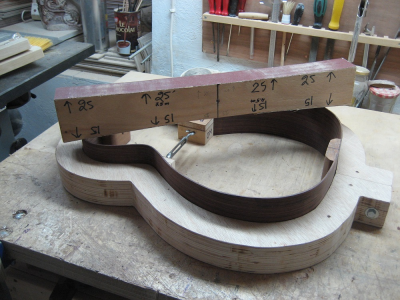

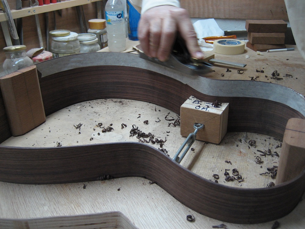

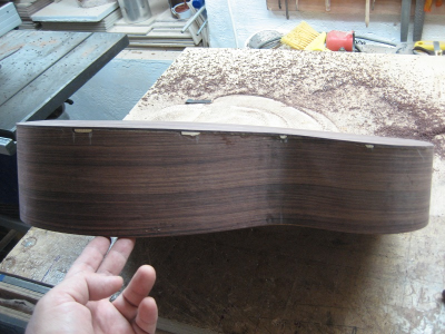

Το κόλλημα των πλαϊνών έγινε βέβαια μέσα στο καλούπι στο αρχικό τους μέγεθος. Οι τάκοι όμως διαμορφώθηκαν και κολλήθηκαν πολύ κοντά στο τελικό τους ύψος. Σύμφωνα με το σχέδιο το πάχος της κιθάρας (άρα και το αντίστοιχο ύψος των τάκων) είναι 8,5 cm στο μανίκι και 10,5 cm στο κάτω μέρος. Εγώ έκανα τους τάκους μισό πόντο παραπάνω προκειμένου να έχω ψωμί για να γίνει η καμπύλωση.
Για να ζωγραφίσω το σωστό ύψος (χονδρικά) σε όλο το μήκος των πλαϊνών, χρησιμοποιώ κάποιο εύκαμπτο "χάρακα", ........ δηλαδή μια απλή μεζούρα μοδιστρικής.
Πάνω στη γραμμή που χάραξα κόλλησα χαρτοταινία για να βλέπω καλύτερα τα τελικά ύψη. Έφτασα σε αυτή τη γραμμή αρχικά με σκαρπέλο και στη συνέχεια με ένα καλό ροκάνι.

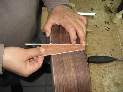

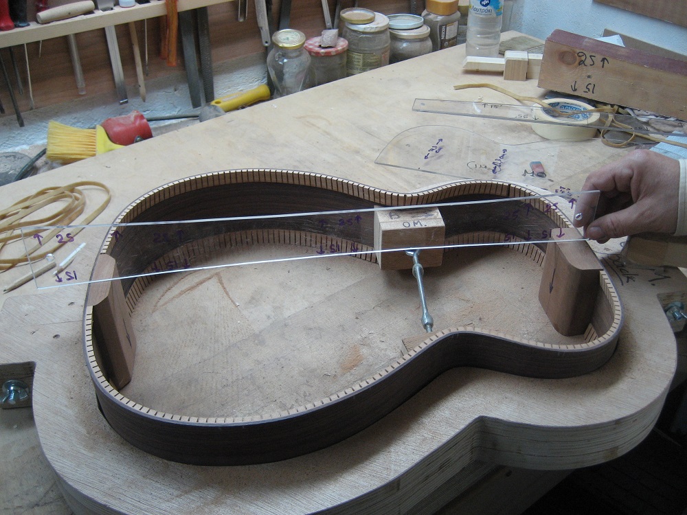

Από την μελέτη μου για τις προηγούμενες κιθάρες που έχω φτιάξει, κατέληξα στο ότι η πιό συνηθισμένη καμπύλωση για την πλάτη είναι γύρω στα 15 πόδια (δηλαδή ακτίνα 4,5 m). Αντίστοιχα για το καπάκι η καμπύλη είναι μικρότερη, γύρω στα 25 πόδια (ακτίνα 7,5 m).
Από τις προηγούμενες κατασκευές μου είχα διαμορφώσει έναν οδηγό σε πλεξιγκλάς και ένα μακρύ και φαρδύ τάκο που στη μιά του πλευρά έχει την καμπύλωση για την πλάτη και στη δεύτερη την καμπύλωση για το καπάκι. Ο τάκος έχει γυαλόχαρτο κολλημένο και στις δυό του πλευρές. Με τον τάκο σε περιστροφική κίνηση και αρκετή χειρονακτική εργασία έφερα τους τάκους και τα πλαϊνά στην επιθυμητή καμπύλωση.
Την εργασία αυτή την επανέλαβα για φέρω στο σωστό ύψος την πατούρα (kerfing) που εν τω μεταξύ είχα κολλήσει λίγο ψηλότερα στα διαμορφωμένα χείλη των πλαϊνών.
Αφού γυαλοχάρτισα και την πατούρα, ο τελικός έλεγχος έγινε με τον οδηγό από πλεξιγκλάς που θα έπρεπε να εφάπτεται και στους δύο τάκους με την κατάλληλη καμπύλη.

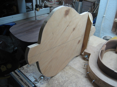

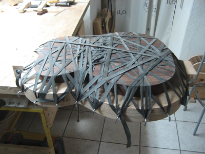

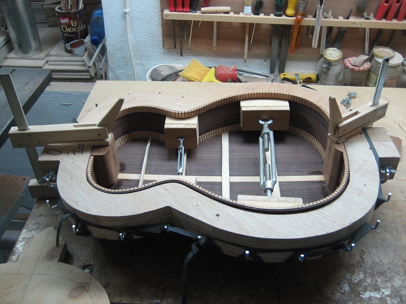

Σήμερα προχώρησε λίγο η δουλειά με το κόλλημα της πλάτης.

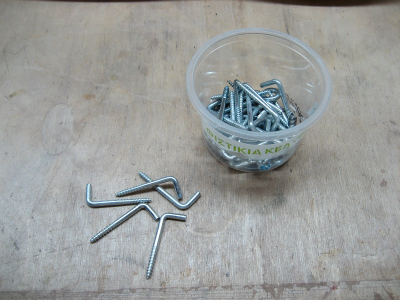

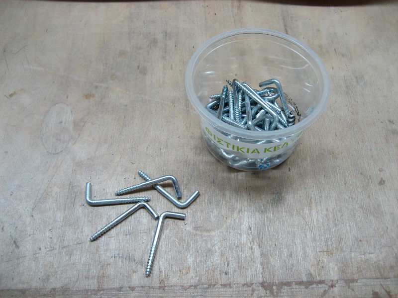

Πριν κολλήσω όμως την πλάτη που την είχα έτοιμη, έπρεπε να συμπληρώσω το καλούπι με τα στραβόκαρφα για να μπορώ να δέσω πάνω τους τα λάστιχα που χρησιμοποιώ σαν σφιχτήρες.
Πρώτα έκανα τρύπες με ένα τρυπάνι ένα κλικ πιο λεπτό και μετά βίδωσα τα στραβόκαρφα.

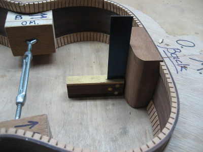

Μετά έβαλα τα πλαϊνά μέσα στο καλούπι και έσφιξα με τους εσωτερικούς "αποστάτες" ώστε να εφαρμόσουν καλά πάνω στις πλευρές του καλουπιού. Ιδιαίτερα σημασία έχει η καθετότητα του πάνω τάκου που θα φιλοξενήσει την χελιδονοουρά του μπράτσου. Ελέγχουμε με γωνιά ακριβείας.
Για να έχω πρόσβαση και από τις δύο πλευρές του καλουπιού έχω φτιάξει μια επέκταση του πάγκου σε σχήμα κιθάρας την οποία πιάνω στη μέγγενη.
Πριν βάλω την κόλλα κάνω μια ολοκληρωμένη δοκιμή σαν να κολλάω πραγματικά, για να δω πως θα πάει και αν χρειάζομαι τίποτε άλλο από αυτά που έχω σκεφθεί. Προσέχω την ευθυγράμμιση των γραμμών συμμετρίας των πλαϊνών, των τάκων και της πλάτης. Αφού πάνε όλα καλά στη δοκιμή προχωρώ στην πραγματική κόλληση.
Όπως προανέφερα για το σφίξιμο του καλουπιού χρησιμοποιώ λάστιχα. Τα λάστιχα αυτά είναι λωρίδες από άχρηστες σαμπρέλες ποδηλάτου τις οποίες έχω κόψει και ενώσει σε 1-2 μακρυές λωρίδες.
Απ: Κατασκευή ακουστικής κιθάρας (OM και πιθανώς SJ)
« Απάντηση #4 στις: Μαρτίου 07, 2013, 10:25:31 μμ »
Όταν τελειώσουμε την κόλληση και το σφίξιμο με τα λάστιχα, και δεδομένου ότι το σκάφος είναι ακόμα ανοιχτό από την άλλη πλευρά, μπορούμε να το γυρίσουμε ανάποδα και να ελέγξουμε την ποιότητα της κόλλησης που κάναμε καθώς επίσης να σκουπίσουμε τις τυχόν ξεχυλισμένες κόλλες.
Προσωπικά δίνω ιδιαίτερη σημασία στην κόλληση των τάκων και ακόμα περισσότερο στον πάνω τάκο που αποτελεί βασικό δομικό στοιχείο πάνω στο οποίο θα κολληθή το μπράτσο. Έτσι σαν μια επιπλέον ασφάλεια (πάνω στις πολλές ανασφάλειές μου) τελικά σφίγγω τους τάκους με δύο ξύλινα σφιχτήρια.

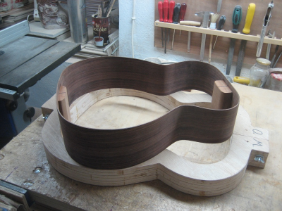

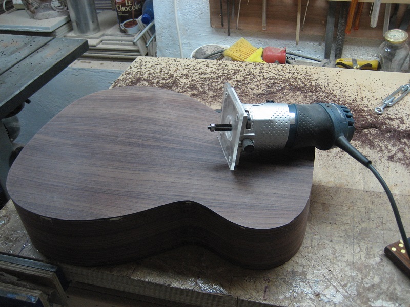

Αφού το σκάφος βγήκε από το καλούπι κουρεύτηκαν τα προεξέχοντα τμήματα της πλάτης.
Φαίνονται οι απολήξεις των καμαριών της πλάτης που χαντρώνονται μέσα στα πλαινά.

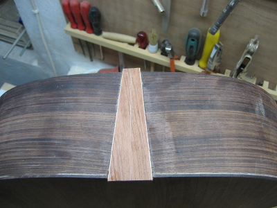

Στο σημείο αυτό συνειδητοποίησα ότι είχα παραλείψει να βάλω το διακοσμητικό στην πίσω ένωση των πλαϊνών  (Θα ήταν καλύτερα να το είχα κάνει αμέσως μετά την ένωση των πλαϊνών, πριν κολλήσω την πλάτη)
Ως διακοσμητικό χρησιμοποίησα ένα ρετάλι μπουμπίγκα από τις περυσινές μου κατασκευές, με δυό άσπρα φιλετάκια στις άκρες.

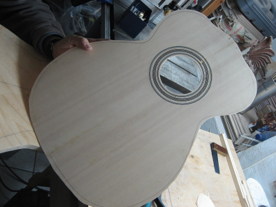

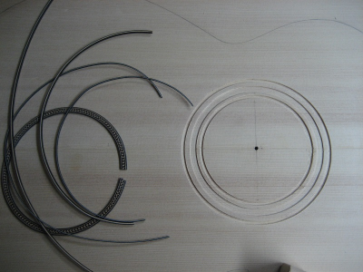

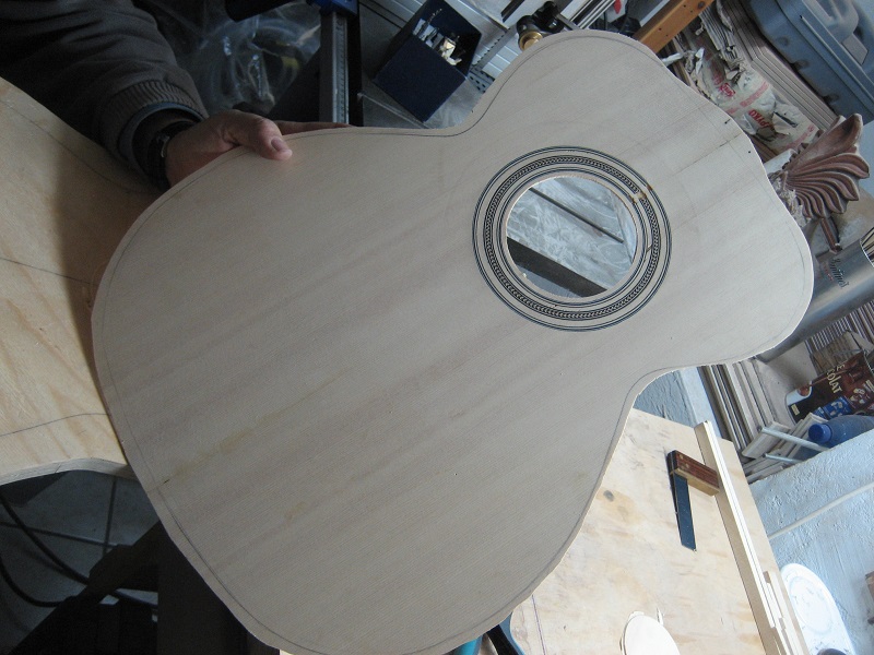

Το επόμενο βήμα ήταν η προετοιμασία του καπακιού και η ένθεση της ροζέτας. Η ένωση των δύο κοματιών του καπακιού είχε γίνει από ημέρες. Το σκάψιμο των καναλιών έγινε με dremel.
Υπήρξαν δύο αρνητικοί παράγοντες. Τα κοπτικά που είχα διαθέσιμα (αχρησιμοποίητα) αποδείχτηκαν μάλλον κακά. Αλλά το χειρότερο ήταν ότι το original προσάρτημα του Dremel για κυκλικά κοψίματα, είναι για κλάματα (ήδη έχω παραγγείλει το κατάλληλο εξάρτημα από stewmac αλλά θέλει μέρες ακόμα για να έλθει).
Για σχήμα της ροζέτας επιλέχτηκε o κλασσικός συνδυασμός της Martin.

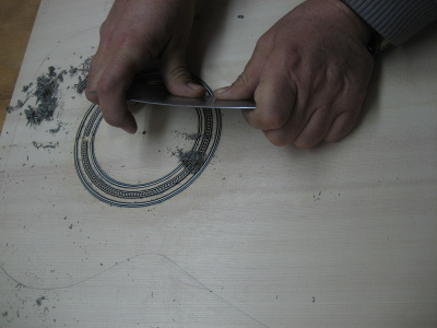

Τελικά με μικρές αλλαγές (λόγω αντίστοιχων αστοχιών) η ροζέτα μπήκε στη θέση της. Αφού στέγνωσε η κόλλα η απομάκρυνση των περισσευούμενων τμημάτων των φιλέτων έγινε με ξύστρα και με τριβείο (διαπίστωσα ότι το κυκλικό τριβείο σε αυτή την περίπτωση κάνει πολύ καλύτερη δουλειά).
Επίσης κόπηκε το περίγραμμα του καπακιού πολύ κοντά στο τελικό σχήμα και ανοίχτηκε η τρύπα.

Εξαίσια δουλειά!!! Δεν θα την πω επαγγελματική γιατί πολλές φορές η επαγγελματική δουλειά είναι απλώς ....... καλαμπόρτζικη!!!  Και η δική σου κάθε άλλο παρά καλαμπόρτζικη είναι.
Μια λεπτομέρεια που μου χτύπησε στο μάτι είναι ότι το διακοσμητικό δεν έχει συμμετρία στα νερά του. Δεν ξέρω αν σε έπαιρνε από πλευράς διαστάσεων του ρεταλιού αλλά αν γύριζες το ένα κομμάτι μπρος-πίσω θα είχες κάτι αντίστοιχο με το bookmatched.
« Απάντηση #13 στις: Μαρτίου 16, 2013, 01:03:00 πμ »
Τριαντάφυλλε το διακοσμητικό δεν έχει φιλέτο στη μέση, παρά μόνο στις δύο άκρες του. Υπάρχει μια άσπρη μολυβιά για να με βοηθήσει στην τήρηση της συμμετρίας.
Τώρα που το λές ίσως θα έπρεπε να το δω. Αλλά η φωτογραφία ίσως ξεγελάει. Κατά την άποψή μου εκείνο που κυριαρχεί είναι η διαδοχή των χρωμάτων.
« Απάντηση #14 στις: Μαρτίου 16, 2013, 01:09:53 πμ »
Παναγιώτη, δεν το πέρασα για φιλέτο αλλά για άτριφτη κόλληση δυο κομματιών. Αν το διακοσμητικό είναι ένα μόνο κομμάτι, ξέχνα το.
