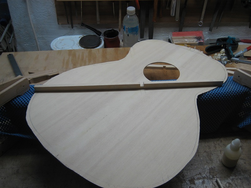

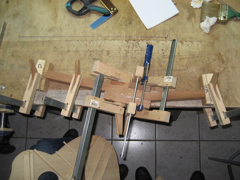

Τις τελευταίες ημέρες ασχολήθηκα με το καμάρωμα του καπακιού. Τα καμάρια κόπηκαν από ειδικό "καμαρόξυλο" που είχα αγοράσει πριν μερικά χρόνια από τον Ελβετό. Το πουλάει με το κιλό. Στην ουσία πρόκειται για καδρονάκια από έλατο τα οποία έχουν επιλεγεί ώστε να έχουν ίσια νερά κατά μήκος τους. (Παραπιπτόντως αναφέρω ότι το συγκεκριμένο site έχει πολύ καλά ξύλα, μόνο που είναι φρεσκοκομένα. Θέλουν δηλαδή να μείνουν στο εργαστήριο αρκετό καιρό πριν μπορέσουν να χρησιμοποιηθούν)
Τα πάχη και τα ύψη των καμαριών κόπηκαν σύμφωνα με το σχέδιο που είχα αγοράσει από την LMI. Δυστυχώς εκ των υστέρων διαπίστωσα τα καμάρια του σχεδίου δεν ανταποκρινόταν στο αυθεντικό μοντέλο OM της Martin και έτσι άρχισα τη μελέτη σε κάθε σχετικό κείμενο που μπόρεσα να βρω στο Internet. Το αποτέλεσμα ήταν να κάνω αρκετές προσαρμογές στα στοιχεία των καμαριών και τη διάταξή τους. π.χ. μετακίνησα τα X-braces πιό κοντά στην τρύπα.

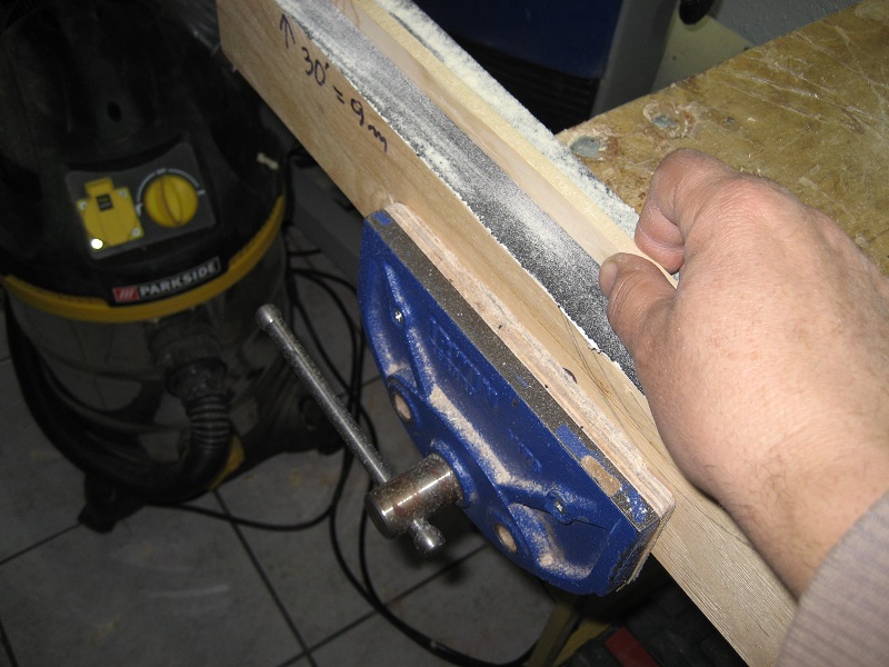

Επίσης από τη μελέτη μου αποφάσισα να αλλάξω την καμπυλότητα του καπακιού και αντί 25' (ακτίνα 7,5m) να την κάνω 30' (ακτίνα 9 m). Η απόφαση αυτή με ανάγκασε να κατασκευάσω ένα νέο τάκο στην καμπυλότητα των 30'.  Για την κατασκευή του τάκου βέβαια, χρειάστηκε να φτιάξω πρώτα το αντίστοιχο πατρόν από πλεξιγκλάς.  Αρκετή δουλειά δηλαδή.

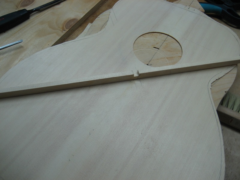

Η διαμόρφωση των καμαριών στην καμπυλότητα των 30' έγινε με την βοήθεια του τάκου που προανέφερα. Καμπυλώθηκαν όλα τα καμάρια εκτός από τα δύο καμάρια που είναι πάνω από την τρύπα.
Στη συνέχεια τα καμάρια κολήθηκαν στις νέες θέσεις που αποφαστίστηκαν μετά την μελέτη των καμαριών της Martin, καθώς και σχεδίων από άλλα μοντέλα της Martin, της Gibson κ.α.  Έγιναν δηλαδή επιλογές που αποτελούν μια μείξη του συγκεκριμένου σχεδίου της OM που είχα αγοράσει και άρκετών άλλων σχεδίων.
Πρώτα κολλήθηκαν τα δύο σκέλη του "Χ" αφού πρώτα έγινε η σχετική εγκοπή.

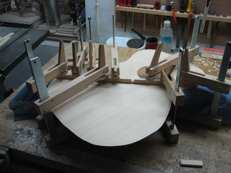

Ένας από τους λόγους που δεν έχω φτιάξει go-bar deck είναι ότι για να λειτουργήσει η συγκεκριμένη πατέντα, χρειάζεται να υπάρχει και ο αντίστοιχος κοίλος δίσκος πάνω στον οποίο θα κολληθούν τα καμάρια με την κατάλληλη καμπυλότητα. Τέτοιο δίσκο δεν έχω και μέχρι τώρα έχω βαρεθεί να τον φτιάξω (θέλει κάποια πατέντα πάνω στην οποία θα γλυστράει το ρούτερ για να σκάψει σωστά την καμπυλότητα και βέβαια αρκετή δουλειά).
Παλαιότερα κολλούσα τα καμπυλομένα καμάρια στον αέρα. Απλώς τα έσφιγγα πάνω στο καπάκι και αυτό θεωρητικά έπερνε το σχήμα τους. Όμως το μεγάλο πρόβλημα ήταν το βάρος των σφικτήρων που πολλές φορές επηρρέαζε την καμπυλότητα.
Αποφάσισα λοιπόν να χρησιμοποιήσω ως βάση, τον καμπυλομένο τάκο και να κολλήσω τα καμάρια ένα-ένα. Η διαδικασία είναι πολύ χρονοβόρα, αλλά τουλάχιστον απεδείχθει πιό ασφαλής. Βέβαια πάνω από το γυαλόχαρτο του τάκου έβαλα κάποιο μαλακό υλικό (το μπλε στη φωτογραφία) ώστε να μην πληγωθεί το καπάκι.

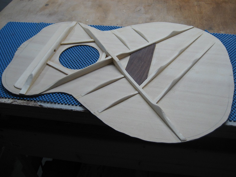

Αφού κολλήθηκαν όλα τα καμάρια, στη συνέχεια έγινε η επεξεργασία τους αρχικά με σκαρπέλα και μια μικρή πλάνη και τελικά με γυαλόχαρτο.
Η τελική τους μορφή φαίνεται στην παρακάτω φωτογραφία.
Όπως φαίνεται, η βασική επιλογή που έχει γίνει είναι ότι θα χαντρωθούν στα πλαϊνά μόνο τα x-brace, και το χοντρό καμάρι που είναι πάνω από την τρύπα. Τα υπόλοιπα καμάρια σβήνουν όλα πριν φτάσουν στα πλαϊνά της κιθάρας. Με αυτό τον τρόπο ευελπιστώ να πάλεται πιό ελεύθερα το καπάκι και να αποδώσει περισσότερες αρμονικές.

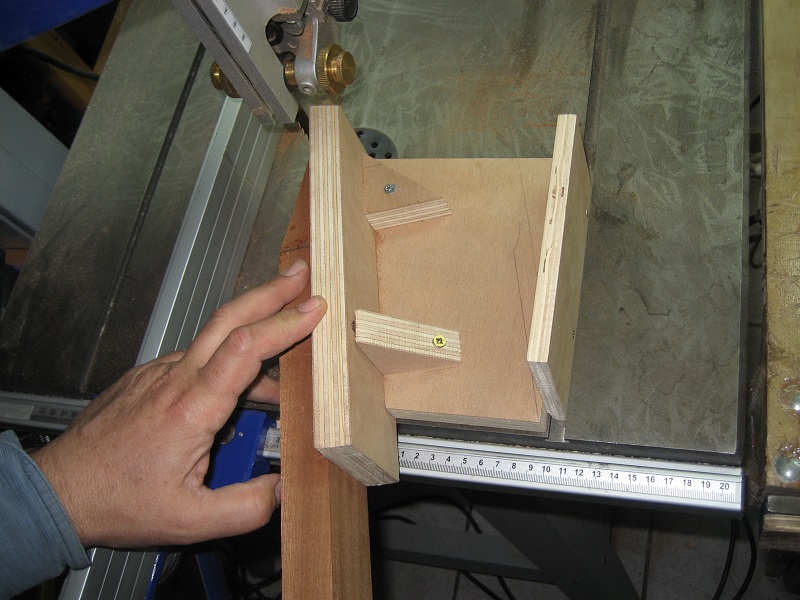

Περιμένωντας να κολληθούν τα διάφορα καμάρια προχώρησα και κάποιες άλλες δουλειές. Για παράδειγμα έκοψα το ξύλο του μπράτσου (μαόνι σαπέλι) και έκανα την λοξή κόλληση του καράολου.
Για το εύκολο κόψιμο των 15 μοιρών χρησιμοποίησα ένα οδηγό που είχα φτιάξει στις προηγούμενες κατασκευές μου.
