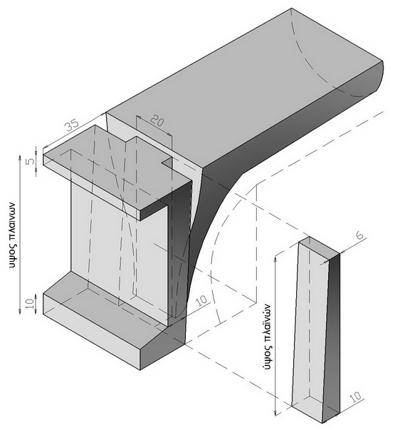

« Απάντηση #107 στις: Οκτωβρίου 16, 2020, 03:15:27 μμ »

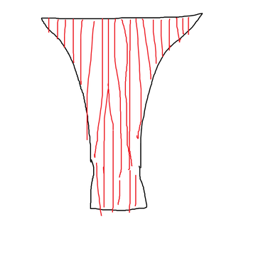

μου είναι πιο εύκολο να μιλάω με σκίτσα, εγώ το κάνω έτσι
οι διαστάσεις είναι δικής μου εμπνεύσεως = ενδεικτικές και όχι απαραίτητο να γίνει έτσι,
όπου δεν έχει διαστάσεις σε οδηγούν οι πρότερες ή υπόλοιπες επιλογές σου (π.χ. ύψος πλαϊνών, ύψος απόληξης τακουνιού, φάρδος ταστιέρας στο 12ο)
οι διαστάσεις της σφήνας προκύπτουν από το μικρότερό μου σκαρπέλο (= 4mm φάρδος), αφήνω 6 mm για να μπορώ με αυτό το σκαρπέλο να σκάψω την εσοχή. Αν δεν βάλεις καν σφήνα, απλώς υπολογίζεις φάρδος σχισμής = πάχος πλαϊνών

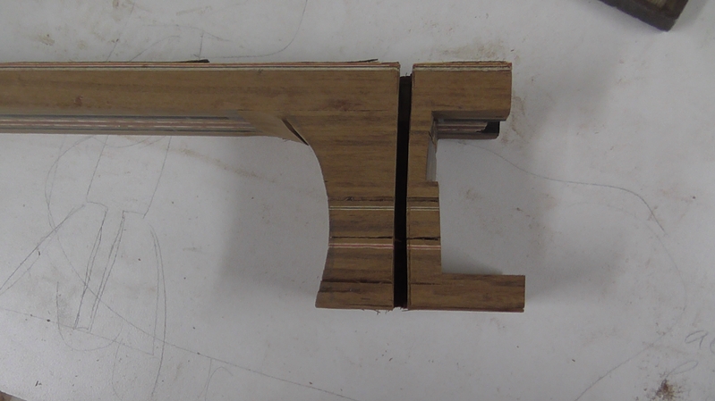

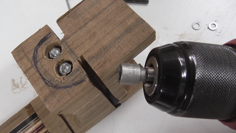

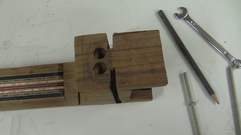

Ἀφοῦ ἔστιψα τό μυαλό μου πῶς νά μήν ξεκολλήση ποτέ τό τακούνι μέ τούς 45+ κολλημένους καπλαμάδες , κατέληξα στήν πιό κάτω λύση , δεδομένου ὅτι τό ἐξωτερικό τακούνι , τό ἐμφανές , θά ἔχη διαστάσεις διατομῆς  3,5 ἑκ. Χ 2,5 ἑκ. : Ἀφοῦ κόλλησα τούς καπλαμάδες δημιουργῶντας 3 τακάκια καί δίνοντας τό σχῆμα τοῦ τακουνιοῦ , τά τρύπησα μέ δύο διαμπερεῖς τρῦπες τό καθένα διαμέτρου 5 χιλ., ὥστε νά δημιουργηθοῦν , ὅταν θά κολληθοῦν μάνικο καί τακάκια , δύο ἑνιαῖες τρῦπες σ' ὅλο τό πάχος μάνικου + τακουνιοῦ , ἀπό τό ἐπίπεδο πού θά κολληθῆ ἡ ταστιέρα ἕως τόν τελευταῖο καπλαμᾶ , στό σημεῖο ὅπου ἀργότερα θά ὑπάρχη τό ἐξωτερικό τακούνι .
 Τά σύρματα πού βλέπετε , εἶναι κομμάτια ἀπό οὔγια , χοντρό σύρμα γιά περιφράξεις , πού τό πέρασα ἀπ' τίς τρύπες τῶν τακακίων καί τοῦ μάνικου κατά τήν κόλληση , γιά νά μή γλυστρίση ἡ κόλλα καί χαθῆ ἡ συνέχεια τῶν ὀπῶν .
Στήν συνέχεια , ἀφοῦ ἔδωσα χονδρικά τό σχῆμα στό τακούνι , τό πέρασα στό δισκοπρίονο καί δημιουργήθηκε ἡ χαραγματιά ὅπου θά εἰσχωρήσουν καί θά κολληθοῦν οἱ ἀρχές τῶν πλαϊνῶν :
Στή συνέχεια στήν ἀρχή καί στό τέλος κάθε τρύπας , μεγάλωσα τή διάμετρό τους ἀπό 5 σέ 12 χιλιοστά σέ βάθος 1 ἑκ. , γιατί σέ κάθε τρύπα πέρασα ἀπό ἕνα κομμάτι ντίζα διαμέτρου 4 χιλ. καί ἔσφιξα πάνω κάτω μέ παξιμάδι καί ροδέλα , ὥστε νά μήν ξεκολλοῦν ἀργότερα οἱ κολλημένοι καπλαμάδες άπ' τήν τάση τῶν χορδῶν . Τήν διάνοιξη τῶν 12 χιλ. τήν ἔκανα γιά νά μπορεῖ νά χωνευτῆ τό παξιμάδι μέ τήν ροδέλλα , καί νά χωρεῖ καί τό καρυδάκι πού θά σφίξη .

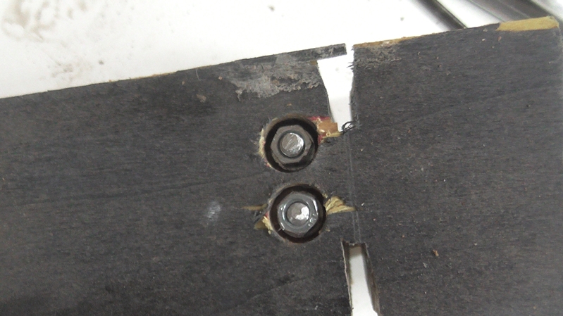

Στή συνέχεια ἀφοῦ πέρασα πάλι τίς τρῦπες μέ τό τρυπάνι μπρός - πίσω μήν τυχόν καί ἔφραξαν ἀπό κάτι ἤ λίγο στραβοκόλλησαν , πέρασα τίς ντίζες καί ἔσφξα τά παξιμάδια πάνω κάτω :
Μ' αὐτό τόν τρόπο , ἐλπίζω , νά μήν ξεκολλήση τό τακούνι , διότι , ἄν δέν εἶναι μονοκόματο τό ξῦλο του ἀλλ' ἀποτελεῖται ἀπό 2 ἤ 3 κομμάτια , πάλι ἔχει φόβο . Βέβαια , ἄν ἀποτελεῖται ἀπό 45+, ἐ , τότε σίγουρα ἔχει περισσότερες πιθανότητες .
Φυσικά οἱ τρῦπες καί τά παξιμάδια θά καλυφθοῦν ἀργότερα .
Νομίζω πώς αὐτός ὁ τρόπος , μπορεῖ νά ἐφαρμοσθῆ καί στίς κλασσικές κιθάρες , μέ μία ντίζα μόνο , λόγω στενότητος τοῦ τακουνιῦ της .

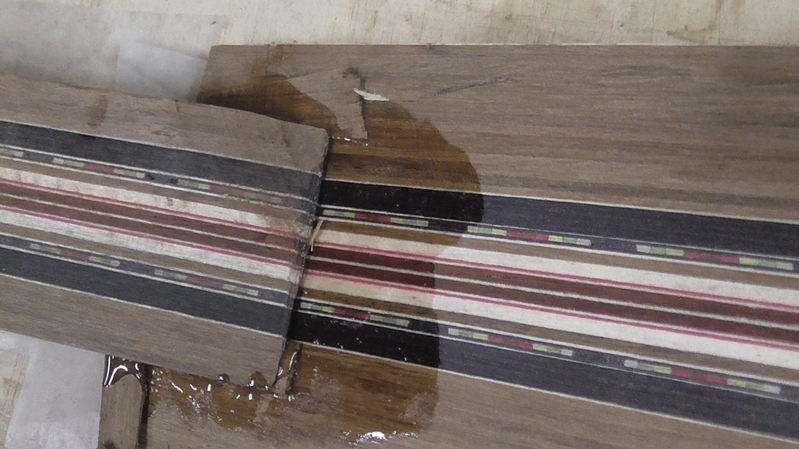

Ἕνα λοιπόν ἀπ' τά κολλήματά μου , εἶναι , μεταξύ ἐβένινης ταστιέρας καί μάνικου , νά ὑπάρχουν γραμμές διαφόρων χρωμάτων , καί αὐτό τό ἔκανα παρεμβάλοντας καπλαμάδες 0,6 χιλ. ( λευκό - μαῦρο - λευκό - κόκκινο - κίτρινο - μαῦρο )

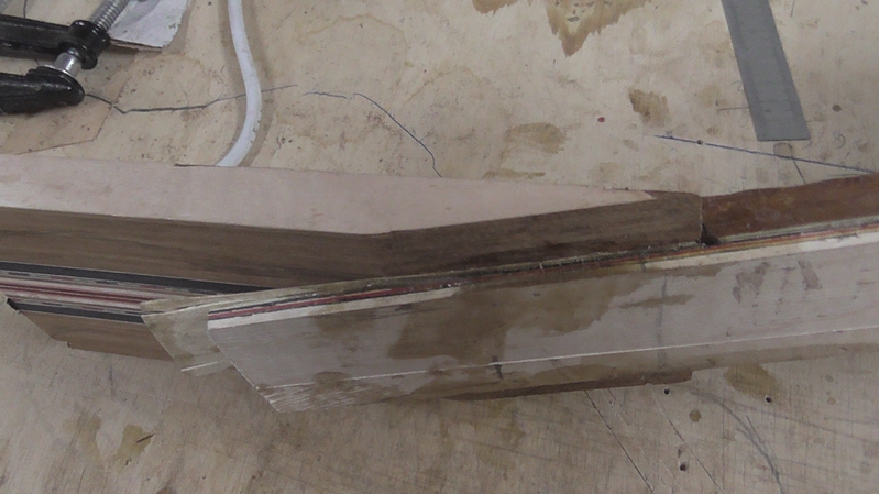

 Τό λάθος μου ἦταν πού τούς κόλλησα στό μάνικο πρίν κατασκευάσω καί κολλήσω σ' αὐτό τό καράβολο , καί ἀναγκάστηκα νά ἀφαιρέσω μιά σφήνα ἀπ' τό μάνικο , κάτω ἀπ' τούς καπλαμάδες , καί στήν θέση της νά κολλήσω τό καράβολο μέ τήν μιά ἄκρη του διαμορφωμένη σέ σφήνα τῆς ίδίας γωνίας ( 12 μοῖρες ) μ' αὐτήν πού ἀφαίρεσα , καί ὄχι μέ ἀπόλυτη ἐπιτυχία :

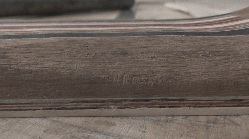

Ἕνα ἄλλο κόλλημά μου εἶναι , ὅτι ἤθελα αὐτές οἱ γραμμές νά συνεχιστοῦν καί στό πάνω μέρος τῶν πλαϊνῶν , κάτω ἀπ' τό καπάκι , καθώς καί στό κάτω μέρος αὐτῶν , κάτω ἀπ' τόν πάτο . Πῶς σκάβουν κανάλια στά πλαϊνά καί ἐμφυτεύουν κυρίως ἀσπρόμαυρα φιλέτα ἀφοῦ διαμορφωθῆ τό σῶμα τοῦ ὀργάνου , ἐ , ἐγώ σκέφθηκα νά τά παρεμβάλω αὐτά τά φιλέτα πρίν κολληθῆ τό καπάκι ( τό ἴδιο θά κάνω καί στόν πάτο ) . Ἔτσι , αὐτά τά φιλέτα τά κάτω ἀπ' τό καπάκι , θά εἶναι μιά φυσική συνέχεια αὐτῶν τοῦ μάνικου .
Ἔτσι ἔκοψα λωρίδες καπλαμᾶ πού κόλλησα στό ἐπάνω προφίλ τοῦ " ὀχτώ " , ἀνά χρῶμα τόν ἕνα δίπλα στόν ἄλλο μέ ψαρόκολλα καί πιέζοντας γιά λίγα δευτερόλεπτα μέ ζεστό ἠλεκρικό σίδερο . Μάλιστα , γιά νά μήν φαίνονται καθόλου οἱ ἐνώσεις , κάθε νέο καπλαμᾶ πού κολλοῦσα , τό ἐπανώτιζα ἕνα χιλιοστό στό ἤδη κολλημένο , ὥστε μέ τήν θερμότητα καί τήν πίεση , ἐρχόταν ἡ ἔνωση σχεδόν στό ἴδιο ἐπίπεδο , καί μέ λίγο τρίψιμο ὕστερα , ἔδειχναν σάν ἑνιαῖο κομμάτι :

« Απάντηση #116 στις: Νοεμβρίου 14, 2020, 04:54:11 μμ »
....ἀπ' ὅτι καταλαβαίνω , μόνο μιά φωτογραφία 800 κβ μπορῶ ν' ἀνεβάσω τή φορά , ἔτσι εἶναι ;
Ἀνεβάζω λοιπόν τίς φωτογραφίες τοῦ προηγουμένου μηνύματος :

« Απάντηση #117 στις: Νοεμβρίου 14, 2020, 04:58:15 μμ »
Καί δύο φωτογραφίες μάνικο - καράβολο : τό ἕνα συνέχεια τοῦ ἄλλου :

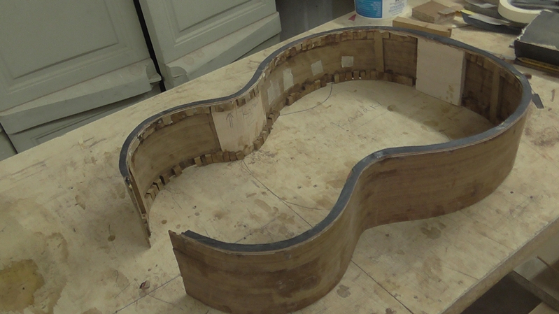

Ἀφοῦ τελείωσα μέ τό κόλλημα ὅλων τῶν καπλαμάδων , ἀφαίρεσα μέ τό κυλινδρικό τριβεῖο τά παραπανίσια μέσα - ἔξω , καί ξανακόλλησα κάποια λίγα σημεῖα πού εἶχαν ξεκολλήσει μέ τήν καταπόνεση :
Ξέχασα νά πῶ ὅτι , λόγω ὑπάρξεως καί τῶν μικρῶν κύβων πού εἶχα κολλήσει περιμετρικά τῶν πλαϊνῶν , τό πλάτος αὐτοῦ τοῦ " φιλέτου " ἔγινε περίπου 12 χιλ. Ἔτσι μέ τά τό τρίψιμο , τά πλαϊνά παρουσιάζουν τήν παρακάτω εἰκόνα :
Συνεχίζεται........
