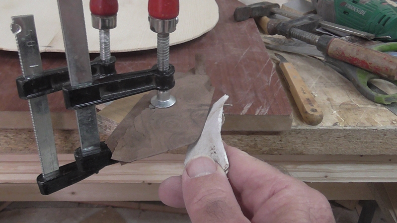

Ἔτσι λοιποόν , πρίν ὀλοκληρώσω τό σκάψιμο στό καπάκι , δηλαδή ἔσκαψα λιγο μικρότερο τό χῶρο ὥστε νά ἔχω περιθώριο γιά διορθώσεις , ἐτριψα προσεκτικά τήν ἕτοιμη πεναριά ( μέ ἔπαιρνε ἄλλωστε γιατί ἦταν ἀρκετά παχειά ) ὑπό γωνία μέ 100άρι γυαλόχαρτο . Ἐπίσης , τό βάθος τοῦ " σκάμματος " προσπάθησα νά εἶναι ὅσο τό πάχος τῆς πεναριᾶς :
Σημειώνω ὅτι , τό κομμάτι πού τρίβω δέν εἶναι ἡ πεναριά , ἀλλά ἕνα περίσσευμά της , διότι τήν ἴδια τή εἶχα κολλήσει . Τήν κρατῶ μέ σφικτῆρες γιά νά μπορῶ νά φωτογραφίσω . Ἔτσι ἔτριψα γύρω γύρω ὅλη τήν πεναριά , καί σκάβοντας καί δοκιμάζοντας τήν ταίριαξα στό " σκάμμα " .

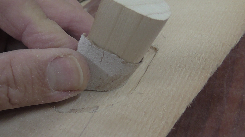

Ὅμως ἔπρεπε νά γίνη καί ἡ ἀντίστοιχη δουλειά καί στά χείλη τοῦ σκάμματος . Γιά νά πῶ τήν ἀλήθεια , ἔτριψα ἕνα μέρος τους , ἀλλά βαρέθηκα νά τό κάνω μέ λεπτομέρεια , ὅλο τό σκάμμα . Παρ' ὅλ' αὐτά , ἔγινε μιά ἱκανοποιητική τοποθέτηση .

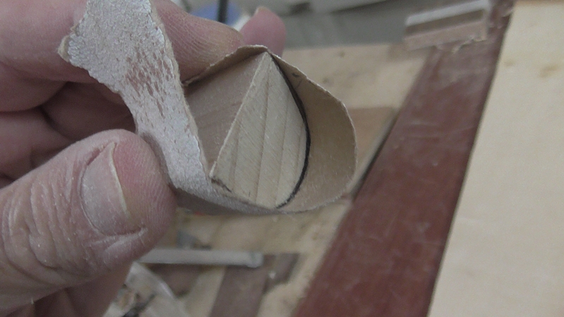

Γι' αὐτό διαμόρφωσα ἕνα κομμάτι ξῦλο σέ κυλινδρικό σχῆμα , καί τό ἔκοψα ἀπ' τή μία μεριά ὑπό γωνία , περίπου σάν αὐτή μέ τήν ὁποία ἔτριψα τά χείλη τῆς πεναριᾶς :
Γύρω ἀπ' τό κυλινδρικό ξυλάκι τύλιξα 100άρι γυαλόχαρτο ,
 καί ἀφοῦ ἔκοψα αὐτό πού περίσσευε γιά νά ταιριάξη μέ τό φάλτσο σχῆμα τοῦ ξυλακίου :
ἔτριψα , ὅσο ἔτριψα τά χείλη τοῦ σκάμματος :
Ἄν αὐτή ἡ ἐργασία γίνει μέ ἐπιμέλεια , καί ἐπειδή τό πάχος τοῦ 1,5 χιλ τῆς πεναριᾶς εἶναι ἀρκετό ὥστε οἱ πρός ἐπαφή καί κόλληση λοξές ( περίπου 45 μοιρῶν ) ἐπιφάνειες ( πεναριᾶς καί χειλέων τοῦ σκάμματος ) νά ἔχουν ἀρκετό φάρδος , τότε ἡ τοποθέτηση τῆς πεναριᾶς θά εἶναι τέλεια !!! Καί λίγη διαφορά νά ἔχουν , καί πολύ καλά νά μήν ταιριάζουν ἐπειδή τό " σκάμμα " ἔγινε σέ κάποιο σημεῖο λίγο μεγαλύτερο , ὅλα θά χαθοῦν ἀπό τόν τρόπο αὐτό τῆς τοποθετήσεως .
