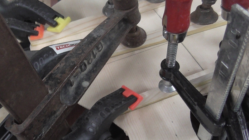

Φίλοι καλημέρα ,

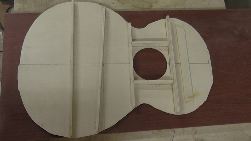

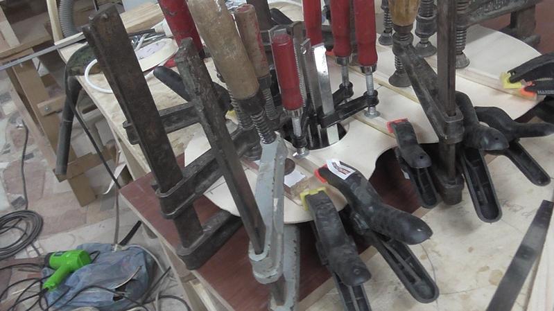

Συνεχίζω τήν κατασκευή μέ τό κόλλημα τῶν καμαριῶν στό καπάκι , προκειμένου νά τό κολλήσω στό σκάφος .
Πρίν ἀπ' αὐτό , προσπάθησα νά δῶ , ἄν τό σκάφος - μάνικο , ἔγινε συμμετρικό : Βρῆκα τά μέσα στό ἄνω καί κάτω μέρος τοῦ μάνικου καθώς καί τό μέσον τοῦ ἀκροτάτου μέρους τῶν πλαϊνῶν , πίσω ἀπ' τόν τάκο , καί ἔνωσα τά 3 αὐτά σημεῖα μέ τή ρίγα :
Βρῆκα μέ πολλή ἱκανοποίηση ὅτι , στά φαρδύτερα μέρη τῶν πλαϊνῶν ( στή μικρή καί μεγάλη καμπάνα ) καί στό στενώτερο αὐτῶν  ( " μέση " ) ὑπάρχει ἀπόλυτη συμμετρία μέ βάση τόν ἄξονα συμμετρίας , τή ρίγα ,

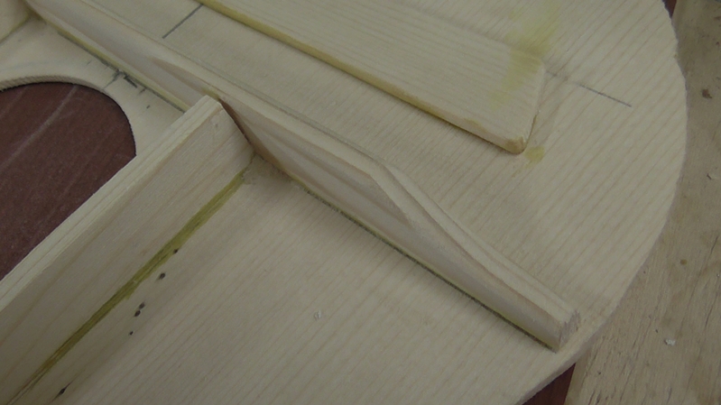

Τό σχέδιο περιλαμβάνει 4 καμάρια διαφόρων μηκῶν , πάχους 6 χιλ. καί ὕψους ( φάρδους πού θά δείχνει ὕψος ὅταν κολληθοῦν ) 15 χιλ. Τά ἔκοψα ἀπό μαδεράκι ἐλάτου πάχους 25 χιλ. ἀκτινικά κομμένου .  Καμπύλωσα τά 3 σύμφωνα μέ τόν τάκο μέ τόν ὁποῖο ἔδωσα τήν καμπυλότητα στά πλαϊνά ἀπ' τή μεριά τοῦ καπακιοῦ , ἐνῶ αὐτό , πού θά βρίσκεται μεταξύ ἠχητικῆς ὀπῆς καί ἐνώσεως , τό ἄφησα ἐπίπεδο , διότι , τό τμῆμα τῶν πλαϊνῶν πού βρίσκεται μεταξύ ἐνώσεως καί μέσης , τρίφτηκε ἐπίπεδα , χωρίς καμπυλότητα . Ἐπίσης , κόλλησα καί μιά φέτα ἀπό καπάκι φάρδους 2 ἑκ. καί πάχους 4 χιλ. στήν θέση ὅπου ἀπό πάνω θά κολληθῆ ἡ ταστιέρα .
Συνεχίζεται.........

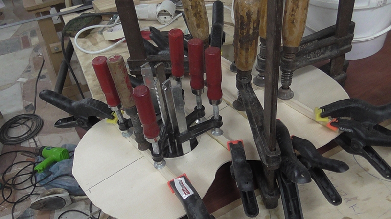

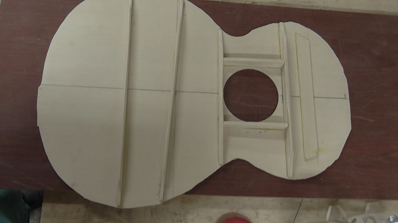

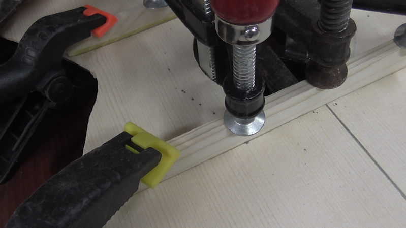

Φίλοι καλημέρα ,
Ἀφοῦ κόλλησαν τά καμάρια , τό καπάκι ἔχει τήν παρακάτω μορφή :
Άφοῦ διαμορφώθηκαν καί οἱ ἄκρες τῶν καμαριῶν :

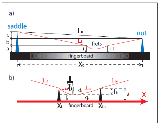

Τώρα θέλω νά ρωτήσω κάτι : Τό σχέδιο μᾶς λέει πώς ἡ κιθάρα αὐτή ἔχει κλίμακα 63 ἑκ. Τό σχέδιο τό ἔχω φωτοτυπήσει σέ φυσικό μέγεθος . Μετρῶντας ὅμως ( στό σχέδιο ) ἀπό τόν ἄνω καβαλλάρη 63 ἑκ. , καταλήγω στόν κάτω καβαλλάρη , ἀλλά ἀκριβῶς στήν πλευρά του πού βλέπει πρός τήν ἠχητική ὀπή . Τό κοκκαλάκι ὅμως τοῦ κάτω καβαλλάρη , εἶναι , καί στραβό δηλαδή ὄχι κάθετο πρός τόν κατα μῆκος ἄξονα τοῦ ὀργάνου , καί ἀπέχει , ἡ μέν πρός τό καντίνι πλευρά του 63,3 ἑκ. ἀπ' τόν ἄνω καβαλλάρη , ἡ δέ πρός τά μπάσσα πλευρά του 63,5 ἑκ. ἀπ' τόν ἄνω καβαλλάρη . Γιατί συμβαίνει αὐτό ;

γιατι ναι μεν ειναι η κλιμακα στα 63, αλλα η χορδες σχηματιζουν ενα "τριγωνο" σε σχεση με την πλακα της ταστιερας,  δηλαδη ειναι η "υποτεινουσα" σε σχεση με την "προσκειμενη".
η διαφορα στα μπασσα , ειναι οτι απεχουν μεγαλυτερη αποσταση απο τα πριμα (δηλ εχουν μεγαλυτερη υποτεινουσα, που σημαινει λιιιιγο μεγαλυτερη αποσταση χορδης, σε σχεση με τα πριμα, εξου και ο λοξος καβαλαρης)
αν δεν θελεις να ειναι λοξο το κοκκαλακι, μπορεις να κανεις ισια χαρακια και να κολλησεις λιιιιγο στραβα τον καβαλαρη.
δηλαδη να "κλεψεις" και να φαινονται ολα ισια στο ματι, κατι αναλογο με την...ακροπολη  ;D

Δηλαδή , δέν κατάλαβα , ποιά εἶναι ἡ " ὑποτείνουσα " : ἡ γραμμή πού ὁρίζεται ἀπό τόν ἄνω καβαλλάρη μέχρι τό κοκκαλάκι τοῦ κάτω καβαλλάρη , ἤ αὐτή πού ὁρίζεται ἀπό τόν ἄνω καβαλλάρη , " σέρνεται " στήν πλάκα τῆς ταστιέρας καί καταλήγει στό ξῦλο τοῦ καβαλλάρη καί πού μετρῶντας την ( δές προηγ. μήνυμα ) , τήν βρῆκα 63 ἑκ. ;

η προσκειμενη, ειναι στην ευθεια της ταστιερας (63), και ειναι η κλιμακα μας στη μετρηση των ταστων, αλλα:
την θεση στο κοκκαλακι την βαζουμε εκει που ειναι οι χορδες, και μετραμε την υποτεινουσα, διοτι ειναι υπο γωνια σε σχεση με την πλακα της ταστιερας οπου μετρησαμε την κλιμακα.
ετσι η υποτεινουσα ειναι το μηκος χορδης (επειδη οι χορδες ΔΕΝ τρεχουν παραλληλα με τη ταστιερα), ειναι π.χ. 63,3 πριμα (μικρη κλιση σε σχεση με την ταστιερα) με 63,4 μπασσα (λιγο μεγαλυτερη κλιση)

 ελπίζω αυτό το σκίτσο να βοηθά, περιγράφει παραστατικά την παραμόρφωση των χορδών και της "υποτείνουσας'
όλο το άρθρο είναι εδώ
https://www.researchgate.net/publication/45854259_Intonation_and_Compensation_of_Fretted_String_Instruments
αν έχεις το κουράγιο να το διαβάσεις  ;D
παίζουν κι άλλα πράγματα ρόλο, όπως το υλικό των χορδών, οι διάμετροι κτλ.  - για ατσάλινες χορδές με περιέλιξη.
αν κατεβάσεις ή διαβάσεις online το άρθρο έχει κι άλλους πίνακες μέσα, π.χ. με αποτελέσματα στις συχνότητες προ και μετά διόρθωσης σε σχέση με την "ιδεατή" (κι έχει κι ένα σωρό πράξεις που δεν θέλω να βλέπω)
