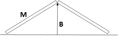

Πλαστικότητα είναι η ιδιότητα που έχει το ξύλο ώστε όταν φορτίζεται πέρα από το όριο ελαστικότητας, να υφίσταται μόνιμη παραμόρφωση χωρίς να σπάει. Η πλαστικότητα υπολογίζεται με τη σχέση συνολικό μήκος (Μ) του ξύλου (άθροισμα των δύο σκελών του τριγώνου) προς το βέλος (Β) (ύψος ισοσκελούς τριγώνου) πού σχηματίζεται τη στιγμή της θραύσης όπως η παρακάτω εικόνα.
Με βάση αυτή τη σχέση, τα ξύλα κατατάσσονται σε τρεις κατηγορίες.
Για σχέση Μ:Β :
1.  40 έως 50 ξύλα μικρής πλαστικότητας. Τέτοια είναι κυρίως τα ροζιασμένα και τα αναμμένα.
2.  40 έως 30 ξύλα μέσης πλαστικότητας, όπως τα κωνοφόρα, η οξυά κ.ά.
3.  30 έως 15 ξύλα πλαστικά. Είναι κατάλληλα για καμπύλες κατασκευές, όπως φράξος, δρυς.
Η πλαστικότητα χρησιμεύει στην κατασκευή ξύλινων καμπύλων στοιχείων. Με την επίδραση υδρατμών σε υψηλή θερμοκρασία (άτμιση) το ξύλο γίνεται μαλακό και εύπλαστο και μπορεί στην κατάσταση αυτή να υποστεί πολλές μεταβολές στη μορφή του χωρίς να σπάει. Το ξύλο που μεταμορφώνεται με την άτμιση, αφού κρυώσει και ξηραθεί διατηρεί τη μορφή του, γιατί μερικές ίνες ξηραίνονται σε επιμήκυνση και άλλες σε κατάθλιψη.

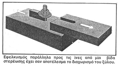

Αντοχή σε εφελκυσμό
είναι η αντίσταση που προβάλλει το ξύλο, στη δύναμη που θέλει να απομακρύνει (να διαχωρίσει, να «κόψει») τις ίνες μεταξύ τους.
Η αντοχή αυτή είναι πολύ μεγάλη, όταν η δύναμη ενεργεί κατά τη διεύθυνση των ινών. Με γωνία μόλις 15⁰ η αντοχή μικραίνει κατά 30% και με γωνία 90⁰ δηλ. κάθετα προς τις ίνες, η αντοχή μειώνεται υπερβολικά, γίνεται σχεδόν ασήμαντη.
Η αντοχή σε εφελκυσμό εκφράζεται σε Κγρ/τετρ. εκ. (Kgr/cm2) και έχει τις παρακάτω ενδεικτικές τιμές:

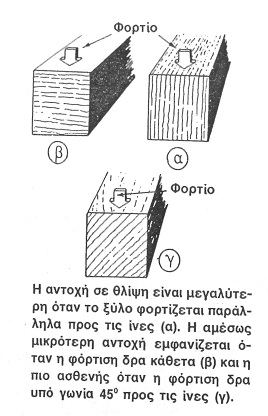

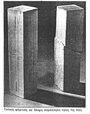

Αντοχή σε θλίψη
είναι η αντίσταση που προβάλλει το ξύλο στη δύναμη που θέλει να συμπιέσει τις ίνες μεταξύ τους.
Η αντοχή αυτή είναι αρκετά μεγάλη, όταν η δύναμη ενεργεί κατά τη διεύθυνση της ίνας (όπως και στον εφελκυσμό), και είναι 4-5 φορές μικρότερη, όταν ενεργεί κάθετα προς την ίνα.
Η αντοχή σε θλίψη εκφράζεται και αυτή σε Κγρ/τετρ. εκ. (Kgr/cm2) και έχει τις παρακάτω ενδεικτικές τιμές.
Ξύλο κωνοφόρων: 300-600
Ξύλο πλατύφυλλων: 250-700
Επηρεάζεται πολύ από το ειδικό βάρος και την υγρασία. Στα μαλακά και ελαφρά πλατύφυλλα η τιμή της κυμαίνεται από 250-400, ενώ στα σκληρά και στα βαριά σε μερικές περιπτώσεις ξεπερνάει και τα 700.
Έτσι λοιπόν το πεύκο έχει αντοχή σε θλίψη 355 για ειδικό βάρος (ε.β.) 0,42, 390 για ε.β. 0,46 και 425 για ε.β. 0,50.
Όταν η υγρασία του ξύλου, μειώνεται από 30% στο 17%, η αντοχή στη θλίψη διπλασιάζεται. Τα ξύλα των κωνοφόρων και τα ξύλα των πλατύφυλλων του ίδιου ειδικού βάρους, έχουν περίπου ίδια αντοχή στη θλίψη.
Η αντοχή στη θλίψη επηρεάζεται πάρα πολύ από τη σχέση πάχους-μήκους του ξύλου. Όσο πιο μικρή είναι η σχέση αυτή, δηλ. όσο πιο κοντά είναι τα ξύλα, (π.χ. ποδαρικά) τόσο μεγαλύτερη είναι η αντοχή του. Πάνω από μία συγκεκριμένη τιμή αυτής της σχέσης για κάθε ξύλο, αρχίζει ο λυγισμός του, στον οποίο δεν αντέχει και τόσο πολύ το ξύλο.

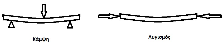

Αντοχή σε λυγισμό.
Ένα στενόμακρο ξύλο που πιέζεται από αξονικές δυνάμεις, προβάλλει αντίσταση για να μη λυγίσει. Τα μακρυά ξύλα που πιέζονται αξονικά, όπως π.χ., τα ποδαρικά, έχουν αντοχή σε θλίψη μικρότερη από την κανονική και γίνεται ακόμη πιο μικρότερη, όσο πιο μακρύ είναι το ξύλο και ιδίως όσο πιο μεγάλο είναι το κλάσμα μήκος προς πάχος ενός στύλου, ενός κονταριού κ.λπ.

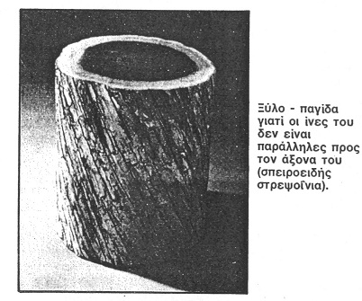

Μεγάλη επίδραση στην αντοχή στο λυγισμό, έχει η στρεψοΐνια και ο τρόπος που εφαρμόζεται η δύναμη. Τα στρεψόινα ξύλα έχουν μικρή αντοχή. Όταν η δύναμη εφαρμόζεται έκκεντρα η αντοχή σε λυγισμό μειώνεται.
Πάντως το ξύλο προσφέρεται καλύτερα από κάθε άλλο υλικό, σχετικά με το βάρος του, για κατασκευές που θέλουν λυγισμό. Ένας στύλος ξύλινος με διάμετρο 16 εκ. έχει το ίδιο βάρος μ', ένα στύλο σιδερένιο με διάμετρο 4 cm. Κάτω από την ίδια πίεση, ο ξύλινος στύλος θα αντέξει, ενώ ο σιδερένιος θα λυγίσει.
Για να κατανοηθεί καλύτερα η διαφορά κάμψης-λυγισμού δείτε την ακόλουθη εικόνα:

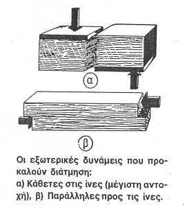

Αντοχή σε διάτμηση
Είναι η αντοχή του ξύλου όταν ανθίσταται σε δυνάμεις που τείνουν να προκαλέσουν ολίσθηση μέρους του μέρους που φορτίζεται, σε παράπλευρο μέρος του ίδιου σώματος ξύλου.
Όταν ξύλινα μέλη φορτίζονται σε αξονική θλίψη ή κάμψη, τότε αναπτύσσονται και τάσεις αξονικής διάτμησης.
Η αντοχή σε αξονική διάτμηση έχει μεγαλύτερη πρακτική σημασία, διότι με την επίδραση τάσεων διάτμησης, το ξύλο τις περισσότερες φορές υποχωρεί με αυτόν τον τρόπο (π.χ. η σχίση των ξύλων γίνεται με αξονική εφαρμογή δύναμης στην εγκάρσια κοπή).
