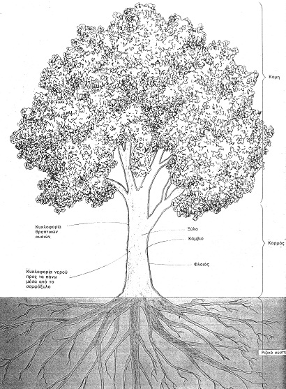

ΑΝΑΤΟΜΙΑ ΤΟΥ ΔΕΝΤΡΟΥ
Σε όλο τον κόσμο υπάρχουν περίπου 20.000 είδη δέντρων. Ο αριθμός των δέντρων με εμπορική αξία δεν είναι γνωστός. Σε έναν αμερικάνικο κατάλογο αναφέρονται περίπου 2.500 είδη, από τα οποία τα 100 φύονται στην Ελλάδα.
Είναι χαρακτηριστικό ότι η ονομασία του κάθε δέντρου διαφέρει όχι μόνο από χώρα σε χώρα αλλά και από τόπο σε τόπο στην ίδια χώρα. Ο μόνος τρόπος για να αποφεύγεται η σύγχυση είναι η Βοτανολογική Ονομασία τους που αποτελείται από δυο λέξεις: η πρώτη αναφέρεται στο γένος και η δεύτερη στο είδος.
Π.χ. έχουμε πολλές πεύκες (γένος) αλλά σε διαφορετικά είδη (κοινή, χαλέπιος, μαύρη, δασική κλπ). Από κει και πέρα τα γένη ενώνονται σε οικογένειες, οι οικογένειες σε τάξεις, οι τάξεις σε κλάσεις κ.ο.κ.
Τα χαρακτηριστικά του δέντρου που το διακρίνει από τα άλλα φυτά είναι τα εξής:
α.     Ο κορμός του αποτελείται από ξύλο.
β.     Έχει μεγάλη διάρκεια ζωής και
γ.     Έχει μεγάλες διαστάσεις.
Είναι χαρακτηριστικό ότι οι μεγαλύτεροι έμβιοι οργανισμοί που αναπτύχθηκαν στον πλανήτη μας ήταν δέντρα.
Κάθε δέντρο αποτελείται από τον κορμό που έχει τα κλαδιά, τα φύλλα, τα άνθη και τους καρπούς και τη ρίζα που αναπτύσσεται υπογείως, χρησιμεύει στην στήριξη και στην άντληση όλων των συστατικών που απαιτούνται για την ανάπτυξή του. Η κεντρική ρίζα που είναι προέκταση του κορμού, επεκτείνεται σε μικρότερες ρίζες και αυτές τελικώς σε ριζικά τριχίδια που όλα μαζί αποτελούν το ριζικό σύστημα του δέντρου. Αναλόγως με το βάθος που προεκτείνεται η ρίζα τα δέντρα χαρακτηρίζονται σε επιπολαιόριζα (ελιά, ερυθρελάτη, οξυά κλπ.) και σε βαθύριζα (δρυς κλπ).
Σε πολλά δέντρα ο «όγκος» του ριζικού συστήματος (π.χ. του φράξου) είναι μεγαλύτερος από τον «όγκο» του ίδιου του δέντρου. Πολλές ρίζες είναι κατάλληλες για παραγωγή καπλαμάδων (καρυδιάς) ενώ από τις ρίζες π.χ. των ρεικιών κατασκευάζονται πίπες καπνιστών.
Ο κορμός είναι το υπέργειο τμήμα του δέντρου και φτάνει μέχρι ένα ύψος που πλέον δε δίνει χρήσιμο ξύλο. Ο κορμός διακρίνεται σε δύο μέρη : στον κάτω κορμό που δεν έχει κλαδιά και στον πάνω που έχει και μαζί με τα φύλλα ονομάζεται κόμη του δέντρου.
Τα δέντρα αναλόγως με το ύψος που αποκτούν σε ηλικία ωριμότητας χαρακτηρίζονται σε :
α.     Κυρίως δέντρα με κορμό ύψους μεγαλύτερο από 10μ.
β.     Δενδρύλια με ύψος μέχρι 10 μ.
γ.     Θάμνοι με ύψος μέχρι 10 μ. αλλά με πολλούς λεπτούς κορμούς.
Τα κυρίως δέντρα χωρίζονται και πάλι αναλόγως με το ύψος τους σε Α’ τάξης (πάνω από 30 μ.), Β’ τάξης (περίπου στα 20-25 μ.) και τα Γ’ τάξης (ύψος περί τα 10-15 μ.).
Η μορφή και το ύψος του δέντρου ποικίλει αναλόγως της ποιότητας του εδάφους, του είδους και της ηλικίας του. Η λεγόμενη δασική μορφή δέντρου είναι αυτή που λόγω πολλών κοντινών δέντρων δίνει μεγάλο ύψος με λίγα χαμηλά κλαδιά που με αποκλάδωση δίνει άροζο ξύλο.
ΦΥΣΙΟΛΟΓΙΑ ΤΟΥ ΔΕΝΤΡΟΥ
Η ανάπτυξη του δέντρου περιλαμβάνει τα παρακάτω στάδια λειτουργίας του :
Αναπνοή δηλαδή λήψη οξυγόνου και παραγωγή θερμικής ενέργειας με αποβολή διοξειδίου του άνθρακα. Γίνεται μέρα-νύχτα.
Αφομοίωση δηλαδή λήψη του διοξειδίου του άνθρακα και με τη βοήθεια του ηλιακού φωτός και της χλωροφύλλης το διασπούν σε οξυγόνο και άνθρακα που χρησιμοποιείται για παραγωγή υδατανθράκων φτιάχνοντας τελικώς ιστούς και ξύλο. Γίνεται μόνο την ημέρα.
Απορρόφηση νερού που από το ριζικό σύστημα με ένα αξιοπρόσεκτο σύστημα «αντλιών» μεταφέρεται από τα εξωτερικά τμήματα του ξύλου μέχρι τα ψηλότερα σημεία του.
Διαπνοή δηλαδή εξάτμιση μέρους του προσλαμβανόμενου νερού από τα φύλλα λόγω θερμοκρασίας που οφείλεται στην αφομοίωση. Άλλα δέντρα διαπνέουν λιγότερο (πεύκα) και άλλα περισσότερο νερό (οξυά). Είναι χαρακτηριστικό ότι ένα στρέμμα οξυάς διαπνέει περίπου 500 τόνους νερού το χρόνο.
Τα δέντρα μαζί με το νερό απορροφούν και θρεπτικά στοιχεία τα βασικότερα των οποίων είναι ενώσεις του αζώτου, του ασβεστίου, του καλίου, του φωσφόρου, του μαγνησίου κλπ. υπό τύπον αλάτων.
Με μια σειρά από διεργασίες το νερό, το διοξείδιο του άνθρακα και τα άλατα γίνονται θρεπτικοί χυμοί που μεταφέρονται από το εσωτερικό μέρος του φλοιού σε όλο το δέντρο και χρησιμοποιούνται για την αύξηση του δέντρου καθ’ ύψος και κατά πλάτος.
Η βασική διαφορά δασικών και μη δέντρων είναι ότι τα δασικά αναπτύσσονται σε φτωχά εδάφη και δεν απαιτείται λίπανση. Τα φύλλα και ο φλοιός τους που περιέχουν τα περισσότερα άλατα παραμένουν στο δάσος όπου γίνονται φυσικό λίπασμα (χούμος).
Τα δέντρα στη χώρα μας αυξάνονται από τον Απρίλιο μέχρι τον Οκτώβριο. Τους υπόλοιπους μήνες το κάμβιο βρίσκεται σε νάρκη.

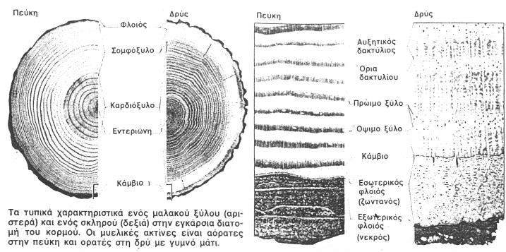

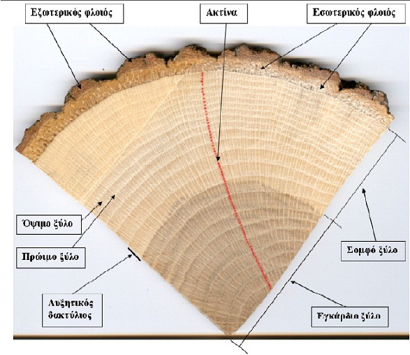

ΑΝΑΤΟΜΙΑ ΤΟΥ ΚΟΡΜΟΥ
Αν κόψουμε ένα δέντρο κάθετα προς τον άξονά του, στην τομή θα παρατηρήσουμε κάποια τμήματα που διαφέρουν ως προς τη σκληρότητα, το χρώμα και την υφή.
Αυτά είναι από το κέντρο προς το φλοιό:
Η εντεριώνη που είναι αυτό που λέμε η ψίχα και είναι στο κέντρο του κορμού. Ποικίλει ως προς το μέγεθος, το χρώμα, τη δομή και το σχήμα. Στα κωνοφόρα είναι ομοιόμορφη, σχετικώς μικρή και σκούρα. Στα πλατύφυλλα διαφέρει πολύ. Στη δρυ είναι αστεροειδής, στην οξυά και στη σημύδα τριγωνική, ελλειψοειδής στο σφεντάμι, κυκλική στην καρυδιά και στην ιτιά ενώ είναι χαρακτηριστικώς μεγάλη στην κουφοξυλιά.
Γύρω της υπάρχει το εγκάρδιο ξύλο, η καρδιά με σκοτεινό χρώμα και γύρω απ’ αυτό, το σομφόξυλο που έχει ανοιχτότερο χρώμα. Το ιδιαίτερο χαρακτηριστικό του ξύλου είναι οι ομόκεντροι κύκλοι, οι βένες, που ονομάζονται ετήσιοι αυξητικοί δακτύλιοι. Οι δακτύλιοι αυτοί προεκτείνονται ως μανδύες κατά μήκος του κορμού και περικλείοντας ο ένας τον άλλο, αυξάνεται το δέντρο. Επειδή όμως υπάρχει η περίπτωση να υπάρχουν και περισσότεροι δακτύλιοι του ενός καθ’ έτος είναι καλύτερα να ονομάζονται απλώς αυξητικοί και όχι ετήσιοι δακτύλιοι. Το πλάτος τους είναι από 0,1 χιλ έως και 2 εκ.
Στη συνέχεια υπάρχει ο εσωτερικός και τελευταίος ο εξωτερικός φλοιός. Μεταξύ του σομφόξυλου και του εσωτερικού φλοιού υπάρχει το κάμβιο που φαίνεται μόνο με μικροσκόπιο και του οποίου ο πολλαπλασιασμός των κυττάρων ευθύνεται για την ανάπτυξη του δέντρου (γι' αυτά θα πούμε μερικά λόγια και παρακάτω).

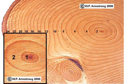

Υπάρχουν και κάποιοι ασυνεχείς δακτύλιοι οι οποίοι όταν θέλουμε να προσδιορίσουμε την ηλικία του δέντρου αυτοί δεν προσμετρώνται. Στα τροπικά δέντρα οι δακτύλιοι δεν είναι ευδιάκριτοι και όταν υπάρχουν αντιστοιχούν όχι σε έτος αλλά σε περίοδο ξηρασίας και βροχών. Αυτός είναι και ένας τρόπος να σκιαγραφήσουμε και το κλίμα και τον καιρό της περιοχής που μεγαλώνει ένα δέντρο. Ο σχηματισμός τους οφείλεται στο διαφορετικού χρώματος και δομής παραγόμενο ξύλο κατά τη διάρκεια μιας αυξητικής χρονικής περιόδου.
Στον ακόλουθο ιστοχώρο παρέχονται ορισμένα στοιχεία δενδροχρονολογίας, δενδροοικολογίας και δενδροκλιματολογίας :
http://www.greenapple.gr/articlesdesc.php?id=145
,  [ Invalid Attachment ]
Έτσι λοιπόν το ξύλο που παράγεται την άνοιξη λέγεται πρώιμο ή ανοιξιάτικο και αυτό που παράγεται αργότερα όψιμο ή θερινό. Στα κωνοφόρα, όπου οι αυξητικοί δακτύλιοι είναι εμφανέστατοι και σχεδόν ομοιόμορφοι, το πρώιμο ξύλο είναι σκουρότερο και σκληρότερο απ’ το όψιμο ενώ στα πλατύφυλλα μπορεί να συμβαίνει και το αντίθετο. Στα πλατύφυλλα οι αυξητικοί δακτύλιοι δεν είναι ομοιόμορφοι και υπάρχουν και πόροι που άλλοτε είναι εμφανείς και άλλοτε χρειάζεται μικροσκόπιο για να τους δούμε. Το πλάτος των αυξητικών δακτυλίων εξαρτάται από την ηλικία του δέντρου, τις εδαφοκλιματολογικές συνθήκες αλλά και την κληρονομικότητα αυτού.
Δέντρα ανοιχτού χώρου δημιουργούν πλατείς αυξητικούς δακτυλίους που σταδιακώς το πλάτος τους μειώνεται. Σε δέντρα μεγάλης ηλικίας οι εξωτερικοί δακτύλιοι είναι πολύ στενοί. Κάποια είδη που οι αυξητικοί δακτύλιοι αυξάνονται πολύ γρήγορα ονομάζονται ταχυαυξή.
Σε κάποια δέντρα το εγκάρδιο και το σομφό ξύλο δεν διακρίνονται ευκρινώς καθώς έχουν το ίδιο χρώμα. Αυτά τα ξύλα λέγονται ξηροπήρυνα. Τέτοια είναι η ελάτη, η ερυθρελάτη, η λεύκα, η οξυά, το φλαμούρι κ.ά. Αντιθέτως σε ξύλα που η καρδιά διακρίνεται ευκρινώς λόγω διαφορετικού χρώματος λέγονται χρωμοπήρυνα. Τέτοια είναι η δρυς, η καστανιά, το πεύκο κ.ά.
