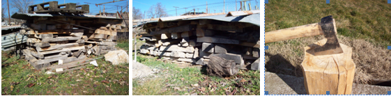

Τελικά ποιος είναι ο καλύτερος τρόπος αποθήκευσης του ξύλου? Να βγάζουμε το φλοιό και μετά να το αποθηκεύουμε ή να το αφήνουμε με τον φλοιό? Υπάρχει κάποιος τρόπος να απαλλαγούμε από σαράκια, μήκυτες κλπ κατά την διάρκεια φυσικής ξήρασης?? Αυτά δεν τα έχω διασαφηνίσει ακριβώς στο μυαλό μου!!
Απ: Γνωρίζοντας Το Ξύλο
« Απάντηση #10 στις: Δεκεμβρίου 29, 2011, 08:56:55 μμ »
Δημήτρη,
όταν μιλάμε για φυσική ξήρανση και μάλιστα για τα ξύλα που χρησιμοποιούμε εμείς και για παλαίωση, τότε καλύτερα να μην τα αποφλοιώσουμε.
Όπως αναφέρω για τη μεταφορά των κορμών στα ποτάμια, μπορούμε και εμείς μετά το κόψιμο να τα αφήσουμε για μερικές μέρες μέσα σε νερό (βεβαίως είναι δύσκολο να βρούμε μεγάλη λεκάνη αν είναι μακρύς ο κορμός). Τα ξυλοφάγα έντομα θα απομακρυνθούν και οι κάμπιες (αν υπάρχουν) θα ψοφήσουν.
Μετά η αποθήκευση σε δροσερό και ξηρό υπόγειο ή σε στέγαστρο ώστε να μην τα βλέπει αμέσως ο ήλιος και επάνω σε τάκους ώστε να αερίζονται καλώς είναι το καλύτερο. Για να τα προφυλλάξουμε από μύκητες μπορούμε να τα ψεκάσουμε με αρκετά πυκνό διάλυμα βορδιγάλειου πολτού (γαλαζόπετρας εξουδετερωμένης με ασβέστη) ή και σκέτης γαλαζόπετρας. Ο φλοιός θα διαχωριστεί πολύ εύκολα όταν το ξύλο χάσει αρκετή υγρασία και συρρικνωθεί.
Η συχνή παρακολούθησή τους είναι απαραίτητη.
Εδώ θα πρέπει να επισημανθεί ότι ο φλοιός αποχωρίζεται πολύ πιο εύκολα όταν ο κορμός κοπεί άνοιξη διότι το κάμβιο "ξυπνάει" και παράγει πολλά αυξητικά νέα κύτταρα που λειτουργούν ως διαχωριστικό μεταξύ φλοιού και ξύλου.

Δημήτρη,
σωστό αυτό που λέει ο κύριος Βασίλης αλλά όταν πρόκειται για χοντρούς κορμούς (δηλαδή πάνω από 35-40 εκ. διάμετρο).
Για κορμούς διαμέτρου 20-25 εκ. νομίζω είναι καλύτερο να μη σχίζονται ή να σχίζονται το πολύ στη μέση καθώς με το σχίσιμο μειώνεται η πιθανότητα χρήσης τους κατά φάρδος.
Για την αποφλοίωση θα επιμείνω ότι δεν είναι απαραίτητη γιατί μπορεί να προκληθούν μεγάλες ραγάδες στο σομφόξυλο.
