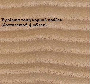

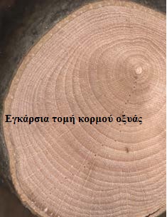

ΟΙ ΤΟΜΕΣ ΤΩΝ ΚΟΡΜΟΤΕΜΑΧΙΩΝ
Είναι πολύ σημαντικό, όταν βλέπουμε μία επιφάνεια ξύλου, να είμαστε σε θέση να διακρίνουμε από τι είδους τομή του κορμού προήλθε. Θα περιγράψουμε λοιπόν τα χαρακτηριστικά των τομών του ξύλου (για το θέμα αυτό θα μιλήσουμε και παρακάτω περί πριστής ξυλείας).

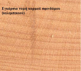

Γνωρίζουμε ότι η οριζόντια ή εγκάρσια τομή προέρχεται από το δένδρο, όταν το κόψουμε κάθετα προς τον άξονα του.
Στην εγκάρσια τομή είπαμε ότι οι βένες του ξύλου σχηματίζουν τους γνωστούς μας ομόκεντρους αυξητικούς κύκλους και οι εντεριώνιες ακτίνες φαίνονται σαν ακτίνες των κύκλων των δακτυλίων που κατευθύνονται από την ψύχα προς το φλοιό.

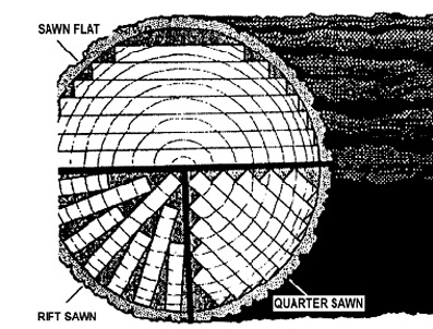

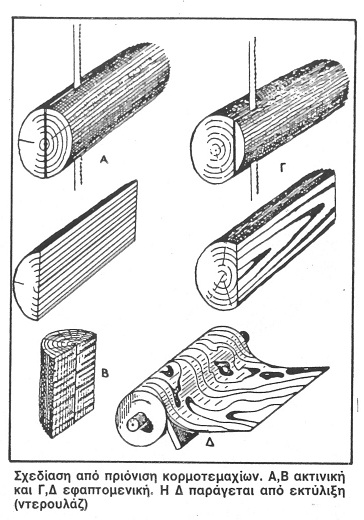

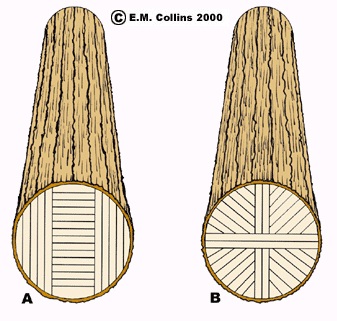

Οι άλλες δύο σπουδαίες τομές του ξύλου είναι η ακτινική τομή και η εφαπτομενική ή κατά χορδή τομή. Οι ακόλουθες εικόνες δείχνουν τις τρεις χαρακτηριστικές τομές καθώς και αρκετούς τρόπους «σκισίματος» κορμών που είναι συνδυασμοί της ακτινικής και της εφαπτομενικής κοπής.

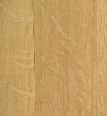

Η βασική διαφορά μεταξύ ακτινικής και εφαπτομενικής κοπής είναι η ακόλουθη. Στην ακτινική τομή, οι αυξητικοί δακτύλιοι σχηματίζουν γωνία 45° - 90° με την επιφάνεια, ενώ στην επιφάνεια που προέρχεται από εφαπτομενική τομή οι δακτύλιοι σχηματίζουν γωνία από 0° - 45° με την επιφάνεια.
Στις επιφάνειες που παράγονται από ακτινικές τομές, που διέρχονται από την εντεριώνη, τα χαρακτηριστικά του ξύλου εμφανίζονται σαν επιμήκεις ταινίες. Δηλ. η εντεριώνη, οι αυξητικοί δακτύλιοι, το πρώιμο και όψιμο ξύλο, το εγκάρδιο, το σομφό, ο εσωτερικός και εξωτερικός φλοιός, φαίνονται σαν επιμήκεις ταινίες.
Στις ακτινικές επιφάνειες, οι ακτίνες ακολουθούν κάθετη κατεύθυνση προς τις επιμήκεις ταινίες που αναφέραμε, και εμφανίζονται στην επιφάνεια κατά τμήματα σαν ακανόνιστες κηλίδες και στα πλατύφυλλα που έχουν πλατειές ακτίνες είναι πολύ ευδιάκριτες (περιπτώσεις Α και Β της ακόλουθης εικόνας). Στη δρυ η εμφάνιση των ακτινών στις ακτινικές επιφάνειες, δημιουργεί τη γνωστή μας ελκυστική σχεδίαση που λέγεται χρυσαλλίδα.
Οι επιφάνειες που παράγονται με εφαπτομενικές τομές, δηλ. με τομές που εφάπτονται στους αυξητικούς δακτυλίους, έχουν μία χαρακτηριστική παραβολοειδή σχεδίαση που είναι περισσότερο ή λιγότερο εμφανής, ανάλογα με τη διαφορά του χρώματος μεταξύ πρώιμου και όψιμου ξύλου. Τα χαρακτηριστικά του ξύλου που παρατηρούνται στις άλλες τομές, εμφανίζονται και στην εφαπτομενική τομή, με εξαίρεση ασφαλώς την εντεριώνη.
Στις εφαπτομενικές επιφάνειες, οι ακτίνες παρουσιάζονται σαν επιμήκεις ατρακτοειδείς γραμμές, διαφόρου ύψους και πλάτους, και είναι ορατές ή με γυμνό μάτι ή μόνο με το φακό (περιπτώσεις Γ και Δ της ακόλουθης εικόνας). Η κοπή ντερουλάζ είναι μια ιδιαίτερη εφαπτομενική κοπή κατά την οποία ο κορμός «γδύνεται» σε λεπτά φύλλα, τους γνωστούς μας καπλαμάδες.
Η εμφάνιση του ξύλου που περιγράψαμε ισχύει ασφαλώς όταν στο ξύλο δεν υπάρχουν ακανονιστίες, στις οποίες θα αναφερθούμε παρακάτω.

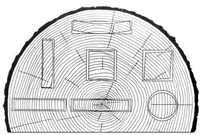

Η ακόλουθες εικόνες παρουσιάζουν τις στρεβλώσεις που παρουσιάζονται λόγω συρρίκνωσης σε τμήματα του κορμού από ακτινικές και εφαπτομενικές τομές, όταν αυτά κοπούν χωρίς να έχει στεγνώσει εντελώς ο κορμός (θα αναφερθούμε και παρακάτω).
,  [ Invalid Attachment ]

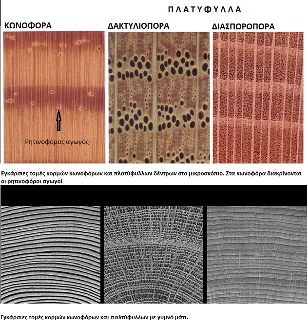

Η μικροσκοπική δομή του ξύλου παρουσιάζει ενδιαφέρον όχι μόνο από βοτανική και βιολογική άποψη, αλλά όπως θα δούμε στη συνέχεια και από τεχνική.
Το δένδρο, όπως όλοι οι ζωντανοί οργανισμοί αποτελείται από κύτταρα. Υπολογίσθηκε ότι ένα κυβικό μέτρο ξύλου ερυθρελάτης περιέχει 350-500 περίπου δισεκατομμύρια κύτταρα. Οι διαστάσεις των κυττάρων κυμαίνονται από δέκατα του χιλιοστού μέχρι και 7 χιλιοστά, όπως συμβαίνει στα κύτταρα που ονομάζουμε ίνες και συνδεόμενα μεταξύ τους συγκροτούν τη μάζα του ξύλου..
Ένα σύνολο κυττάρων που προορίζονται να εκτελούν την ίδια λειτουργία ονομάζεται ιστός. Κάθε κύτταρο περιβάλλεται από μία μεμβράνη που περιβάλει το περιεχόμενο του κυττάρου, την κυτταρική κοιλότητα. Τα περισσότερα κύτταρα του ξύλου, ακόμη και στα ιστάμενα (ζωντανά) δένδρα, είναι νεκρά. Σταδιακώς, σε δυο-τρεις εβδομάδες το πρωτόπλασμα και ο πυρήνας εξαφανίζονται και έτσι, βιολογικώς τα κύτταρα νεκρώνονται. Ζωντανά κύτταρα υπάρχουν στο κάμβιο και μερικά που βρίσκονται μέσα στο σομφό ξύλο.
Κάθε νεκρό κύτταρο αποτελείται από την αρχική μεμβράνη (πρωτογενή), και από τη δευτερογενή. Στη σύσταση της μεμβράνης αρχικά παίρνει μέρος η κυτταρίνη και αργότερα προστίθεται και η λιγνίνη, με αποτέλεσμα η μεμβράνη να αποξυλώνεται. Η δευτερογενής μεμβράνη δεν τοποθετείται ομοιόμορφα πάνω στην πρώτη. Μένουν μερικά κενά σημεία, που ονομάζονται βοθρία. Αυτά χρησιμεύουν στην ανταλλαγή των χυμών. Στα βοθρία υπάρχει μία δικλείδα που λέγεται άβαξ. Αυτή είναι αδιαπέραστη από το νερό και ρυθμίζει την κυκλοφορία των χυμών. Το νερό μπορεί να περνάει από το ένα κύτταρο στο άλλο, μέσα από τα κυτταρικά τοιχώματα λόγω όσμωσης.
Στο ξύλο του πυρήνα του κορμού, όλα τα κύτταρα είναι νεκρά, όταν στο σομφό ξύλο ορισμένα παραμένουν ζωντανά και στα κύτταρα αυτά αποθηκεύονται το χειμώνα οι θρεπτικές ουσίες, (άμυλο, σάκχαρα) που χρησιμεύουν για τη θρέψη του δένδρου την άνοιξη.
Τα κύτταρα του ξύλου διακρίνονται σε τέσσερις κατηγορίες:
1. Τραχεΐδες,
2. Μέλη αγγείων,
3. Ίνες,
4. Παρεγχυματικά κύτταρα.

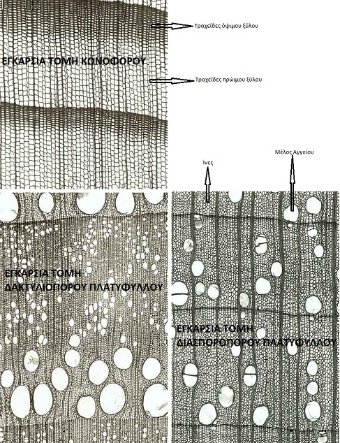

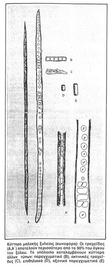

Τραχεΐδες είναι τα κύτταρα, που στα κωνοφόρα είναι τοποθετημένα κατά τη διεύθυνση του άξονα του δένδρου και αποτελούν πάνω από το 90% του όγκου του ξύλου. Είναι κύτταρα επιμήκη, με μήκος 75-200 φορές μεγαλύτερο από τη διάμετρο τους. Είναι το βασικό κύτταρο των κωνοφόρων και το μήκος τους είναι κατά μέσο όρο από 2-5 χιλιοστά ενώ υπάρχουν και στα πλατύφυλλα, αλλά βρίσκονται μόνο σε λίγα είδη και συμμετέχουν σε πολύ μικρό ποσοστό στη συγκρότηση του ξύλου.
Το πάχος της μεμβράνης των αξονικών τραχεΐδών, την άνοιξη είναι μικρό και το φθινόπωρο μεγαλύτερο. Χάρη στην ιδιότητα αυτή μπορούμε να διακρίνουμε τους ετήσιους δακτυλίους μεταξύ τους.
Μέλη αγγείων, υπάρχουν μόνο στα ξύλα των πλατύφυλλων, έχουν τη μορφή ίσιου σωλήνα, ενώνονται στα άκρα τους και σχηματίζουν αγωγούς μεγάλου μήκους που λέγονται αγγεία. Μέσα από τα αγγεία κυκλοφορούν το νερό και τα άλατα. Σε κάποια η διάμετρος φθάνει  μέχρι το μισό χιλιοστό π.χ. δρυς και τα βλέπουμε με το μάτι, ενώ στα οπωροφόρα μόλις τα διακρίνουμε με το φακό.
Μερικές φορές από γειτονικά κύτταρα αποβάλλονται διάφορες ουσίες που μπαίνουν μέσα στα αγγεία και τα αποφράζουν (τυλώσεις), και έτσι παύουν να είναι αγωγοί. Τυλώσεις σχηματίζονται κυρίως, όταν το σομφό ξύλο μεταβάλλεται σε εγκάρδιο.
Στην εγκάρσια τομή του ξύλου, τα αγγεία φαίνονται σαν μικρές κυκλικές τρύπες που ονομάζονται πόροι που πολλές φορές, διακρίνονται και με γυμνό οφθαλμό. Οι πόροι του ξύλου έχουν πάρα πολύ σπουδαία σημασία, γιατί είναι το μόνο σίγουρο χαρακτηριστικό που βοηθάει στην επιστημονική διάγνωση του είδους ενός ξύλου. Τα άλλα χαρακτηριστικά, χρώμα, βάρος κ.λπ. μερικές φορές δεν είναι σταθερά και έτσι δεν αποτελούν αξιόπιστη μαρτυρία στον καθορισμό του είδους ενός άγνωστου ξύλου.
Με βάση το μέγεθος και την κατανομή των πόρων μέσα στον αυξητικό δακτύλιο, τα ξύλα των πλατύφυλλων κατατάσσονται σε δύο    ομάδες : Στα δακτυλιόπορα, (δρυς, καστανιά κ.ά.) , στα οποία οι πόροι του πρώιμου ξύλου είναι μεγαλύτεροι και είναι τοποθετημένοι σε δακτύλιο γύρω από την εντεριώνη, και στα διασπορόπορα (οξυά, λεύκη κ.ά.), στα οποία οι πόροι έχουν σχεδόν ομοιόμορφο μέγεθος και είναι διάσπαρτοι. Το ξύλο των κωνοφόρων δεν έχει πόρους. Οι πόροι έχουν πολύ μεγάλη σημασία για το βάψιμο και φινίρισμα του ξύλου.

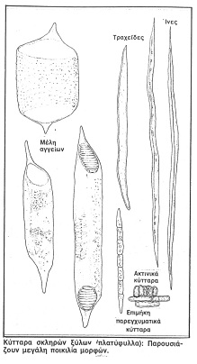

Συνεχίζοντας την ανάλυση των κυττάρων του ξύλου βλέπουμε τις ίνες και τα παρεγχυματικά κύτταρα.
Οι ίνες, υπάρχουν μόνο στα πλατύφυλλα. Πρόκειται για κύτταρα στενόμακρα, με μήκος από 1-2 χιλ. περίπου, μερικές φορές μέχρι 2,5 χιλ. Το πάχος των τοιχωμάτων τους είναι αυτό που καθορίζει τις διαφορές βάρους μεταξύ των ξύλων των πλατύφυλλων. Στα περισσότερα είδη οι ίνες συγκροτούν το 50% και περισσότερο του όγκου τους. Οι ίνες δίνουν στο ξύλο τη στερεότητα, γιατί είναι επιμήκεις και αποξυλωμένες. Σε όσα είδη οι ίνες έχουν λεπτή μεμβράνη, το ξύλο τους δεν έχει μεγάλη στερεότητα και είναι ελαφρό και μαλακό (λεύκα, σημύδα κ.ά.) ενώ όσα έχουν παχιά μεμβράνη, το ξύλο τους γίνεται σκληρό και βαρύ (δρυς, καστανιά κ.ά.). Οι ίνες είναι το κύριο συστατικό που καθορίζει την ποιότητα του ξύλου των πλατύφυλλων.
Τα παρεγχυματικά κύτταρα, είναι ζωντανά κύτταρα που βρίσκονται γύρω από τα αγγεία και έχουν προορισμό την άνοδο του νερού και την αποθήκευση των τροφών.

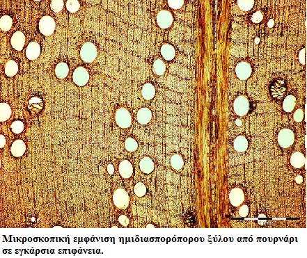

Ανάμεσα στους τύπους των κυττάρων που περιγράψαμε, υπάρχουν σε μερικά είδη, μεσοκυττάριοι αγωγοί και μεσοκυττάριοι χώροι.
Οι μεσοκυττάριοι αγωγοί, που υπάρχουν στα κωνοφόρα, ονομάζονται ρητινοφόροι αγωγοί, και έχουν ιδιαίτερη σημασία γιατί εκκρίνουν τη ρητίνη. Ρητινοφόροι αγωγοί υπάρχουν πάντα στην πεύκη, και στην ερυθρελάτη, στα ξενικά κωνοφόρα, στη λάρικα και στην ψευδοτσούγκα. Οι ρητινοφόροι αγωγοί είναι και ακτινικοί και αξονικοί και συνδέονται μεταξύ τους.
Μεσοκυττάριοι αγωγοί υπάρχουν και στα πλατύφυλλα. Στην περίπτωση αυτή ονομάζονται κομιοφόροι αγωγοί. Στα ελληνικά και γενικά στα πλατύφυλλα ξύλα της εύκρατης ζώνης δεν υπάρχουν κομιοφόροι. Υπάρχουν μόνο στα τροπικά ξύλα.
Μερικές φορές ανάμεσα στα κύτταρα υπάρχουν μεσοκυττάριοι χώροι επειδή διάφορα γειτονικά κύτταρα δεν εφάπτονται απόλυτα μεταξύ τους. Οι χώροι αυτοί είναι κενοί. Υπάρχουν όμως και μερικές περιπτώσεις, όπως στην οξυά, που οι μεσοκυττάριοι χώροι, περιέχουν διάφορα εκχυλίσματα.
Υπάρχει και μια ενδιάμεση κατηγορία πλατύφυλλων τα ημιδιασπορόπορα όπως το πουρνάρι, η καρυδιά κ.ά. (διαβάστε και την προηγούμενη δημοσίευση)

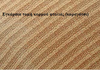

Ξύλα με πλατειές εντεριώνιες ακτίνες, όπως ο φράξος, η δρυς, ο γαύρος, η φτελιά κ.λπ. δίνουν ωραία σχεδίαση σε ακτινικές επιφάνειες. Καλή σχεδίαση δίνουν και τα είδη στα οποία έχουμε απότομη μετάβαση από το ανοιξιάτικο στο φθινοπωρινό ξύλο.
Σε συνδυασμό με το χρώμα η σχεδίαση δίνει σε πολλά είδη ελκυστικές επιφάνειες ξύλων και τα κάνει κατάλληλα για κατασκευές επίπλων και άλλες ειδικές χρήσεις. Τέτοια ξύλα χρησιμοποιούνται κατά κανόνα με τη μορφή καπλαμάδων που παράγονται από την εκτύλιξη του κορμού σε φύλλα (ντερουλάζ). Στην επιπλοποιία, πέρα από τη φυσική σχεδίαση, χρησιμοποιούνται επιφάνειες με απομίμηση φυσικής σχεδίασης, που γίνεται με φωτογραφικές αναπαραγωγές (μελαμίνες).
