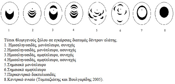

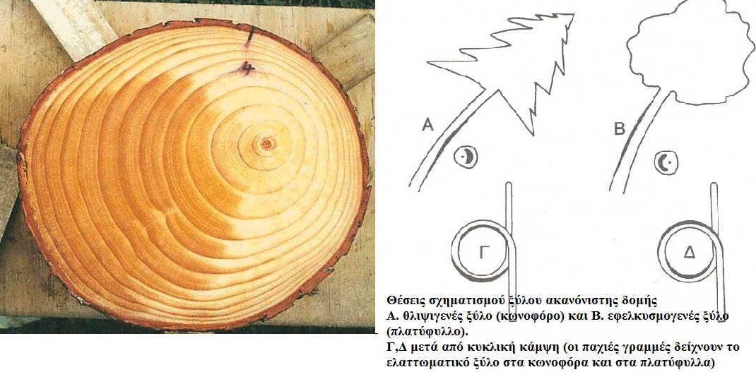

Συνεχίζοντας την ανάπτυξη του κεφαλαίου των ελαττωμάτων του ξύλου θα αναφερθούμε στην έκκεντρη καρδιά και στο αποτέλεσμά της που είναι το θλιψιγενές και το εφελκυσμογενές ξύλο.
Έκκεντρη καρδιά
Μερικές φορές η εντεριώνη (ψύχα) του κορμού, στην εγκάρσια τομή του, δεν εμφανίζεται στο κέντρο, αλλά είναι μετατοπισμένη, με αποτέλεσμα οι αυξητικοί δακτύλιοι να είναι πλατύτεροι προς τη μία και στενότεροι προς την άλλη πλευρά.
Η εγκάρσια τομή του κορμού εμφανίζει εικόνα έλλειψης. Το φαινόμενο αυτό παρατηρείται κυρίως στα δένδρα που φύονται σε απότομες πλαγιές, και το ριζικό τους σύστημα αναπτύσσεται με κατεύθυνση προς τα πάνω καθώς και σε δέντρα που υπόκεινται σε λυγισμό λόγω ισχυρών ανέμων.
Αυτό προκαλεί αυξημένη φθορά στην κατεργασία του ξύλου καθώς οι σανίδες που θα κοπούν παράλληλα προς το μεγάλο άξονα της έλλειψης, θα είναι ελαττωματικές και θα πετσικάρουν, αν δεν τις χωρίσουμε από την καρδιά. Η έκκεντρη καρδιά δημιουργεί ξύλο βαρυφορτωμένο. Στα κωνοφόρα, το πολύ ξύλο προστίθεται στην απέναντι πλευρά του ανέμου, ενώ στα πλατύφυλλα γίνεται το αντίθετο. Κατά κανόνα η έκκεντρη καρδιά δημιουργεί θλιψιγενές και όχι εφελκυσμογενές ξύλο.
Θλιψιγενές ξύλο σχηματίζεται μόνο στα κωνοφόρα και εφελκυσμογενές μόνο στα πλατύφυλλα. Το θλιψιγενές έιναι κοκκινωπό και συνήθως είναι σκοτεινότερο απ’ το περιβάλλον ξύλο. Περιέχει περισσότερη λιγνίνη και λιγότερη κυτταρίνη με ειδικό βάρος κατά κανόνα 40% μεγαλύτερο απ’ το κανονικό. Κατά μήκος η συρρίκνωσή του μπορεί να φθάσει από 6-10%.
,  [ Invalid Attachment ]
Τις περισσότερες φορές το ξαφνικό σπάσιμο ξύλινων κατασκευών, οφείλεται στο σφάλμα του θλιψιγενούς ξύλου.
Το εφελκυσμογενές ξύλο εμφανίζεται όπως και το προηγούμενο σε ημισεληνοειδείς θέσεις του κορμού, αλλά μπορεί να βρεθεί και σε θέσεις ακανόνιστου σχήματος. Έχει ξύλο στιλπνό και πυκνότερο από το ξύλο που το περιβάλλει. Το χρώμα του, σε αντίθεση με το θλιψιγενές, είναι ανοικτότερο και περιέχει περισσότερη κυτταρίνη.
Όπως και στο θλιψιγενές, η παρουσία εφελκυσμογενούς ξύλου, δεν εμπνέει εμπιστοσύνη στις ξύλινες κατασκευές, από την άποψη της μηχανικής αντοχής. Στην κατεργασία, το πριόνισμα του εφελκυσμογενούς ξύλου γίνεται δύσκολα, τα πριόνια υπερθερμαίνονται και παράγονται "μαλλιαρές" επιφάνειες.

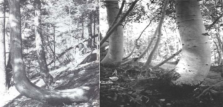

Θλιψιγενές και εφελκυσμογενές ξύλο, μερικές φορές μπορεί να υπάρχει και σε κατακόρυφα δένδρα, λόγω των κραδασμών που υπόκεινται από την επίδραση των ανέμων ή γιατί το έδαφος παλιότερα ήταν με κλίση.
Στα δένδρα που φύονται σε κεκλιμένα εδάφη και σχηματίζουν πιστολοειδή βάση, το ξύλο της ακανόνιστης δομής δεν περιορίζεται μόνο στο σημείο της κάμψης αλλά συνήθως επεκτείνεται και στο κατακόρυφο τμήμα του κορμού και μάλιστα σε αρκετό ύψος. Με διάφορους δασοκομικούς χειρισμούς των δένδρων όπως είναι η ρύθμιση της απόστασης φύτευσης μεταξύ των δένδρων, η εγκατάσταση αντιανεμικών λωρίδων, η έγκαιρη και κατάλληλης έντασης αραίωση ώστε ν’ αποφεύγεται η απότομη απελευθέρωση δένδρων μεγάλου ύψους και μικρής διαμέτρου κ.ά., περιορίζεται η δημιουργία ξύλου ακανόνιστης δομής.

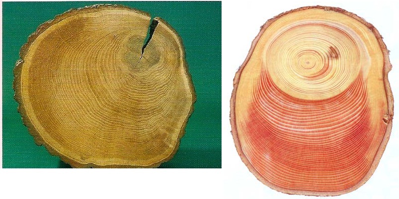

Ραγάδες (ρωγμές ή σκασίματα)
Ρωγμές στο ξύλο δημιουργούνται όταν το δένδρο είναι ακόμη όρθιο (ζωντανό) και μετά την υλοτομία και επεξεργασία του. Η δημιουργία τους οφείλεται στη θραύση των κυτταρικών τοιχωμάτων του ξύλου.
Στα ζωντανά δένδρα έχουμε τρία είδη ρωγμών:
α) Σκασίματα της καρδιάς που παρουσιάζονται στο εσωτερικό του κορμού των ηλικιωμένων δένδρων, οφείλονται στη μείωση της υγρασίας του εγκάρδιου και ξεκινούν από μέσα προς τα έξω.
β) Ρωγμές δακτυλιοειδείς που παρουσιάζονται στα όρια των ετησίων δακτυλίων, οφείλονται στον ελαττωμένο σύνδεσμο της ξυλώδους μάζας, στα όρια μεταξύ πολύ στενών και πολύ πλατιών δακτυλίων ή και στον άνεμο. Συναντώνται συχνά στην καστανιά και στη δρυ.
γ) Ρωγμές παγετού (παγοραγάδες) που σχηματίζονται κατά τη διεύθυνση των εντεριωνίων ακτινών και σε αντίθεση με τα σκασίματα της καρδιάς, ξεκινούν από έξω προς τα μέσα. Δημιουργούνται λόγω της διαστολής του χυμού που παγώνει και που προκαλεί σκάσιμο και είναι πιο συχνές στα πλατύφυλλα απ’ ότι στα κωνοφόρα. Οι κορμοί που έχουν εσωτερικές ρωγμές, χρησιμοποιούνται μόνο για στρογγυλή ή πελεκητή ξυλεία και ποτέ για πριονιστή.
Μετά την κοπή του κορμού δημιουργούνται στο ξύλο εξωτερικές ρωγμές. Αυτές οφείλονται στην απότομη ξήρανση, γιατί ο σομφός του ξύλου που έχει περισσότερη υγρασία και είναι μαλακότερος από την καρδιά, μαζεύει γρηγορότερα και έτσι το ξύλο σκάει. Τέτοιες ρωγμές όταν είναι μεγάλες και βαθιές αχρηστεύουν το ξύλο. Οι λεπτές και αβαθείς, δεν θεωρούνται σοβαρό ελάττωμα. Οι εξωτερικές ρωγμές εμφανίζονται κατά κανόνα στη στρογγύλη και πελεκητή ξυλεία, όταν ξηρανθεί στον αέρα και ο καιρός είναι πολύ ξηρός.

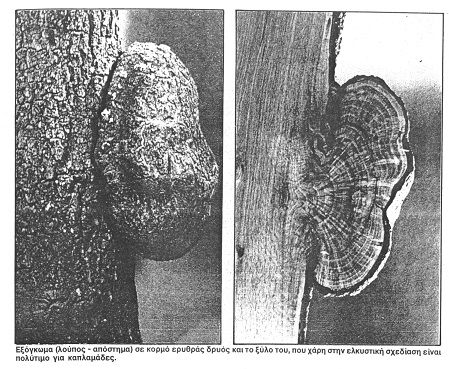

Λούποι και φύτρες
Λούποι είναι λεία εξογκώματα του κορμού που οφείλονται σε χημικές ή μηχανικές αντιδράσεις του δένδρου. Το ξύλο τους παρουσιάζει περιστραμμένες ίνες.
Οι φύτρες ή σφαιροβλαστοί είναι παρόμοια εξογκώματα του κορμού, αλλά με ανώμαλη επιφάνεια. Οφείλονται σε κοιμώμενους οφθαλμούς, που αυξάνουν κατά μήκος, όσο παχαίνει το δένδρο, χωρίς να βγαίνουν στην επιφάνεια. Το ξύλο και εδώ παρουσιάζει ίνες περιστραμμένες. Και επιπλέον πάρα πολλά στίγματα στην κατ' εφαπτόμενη τομή του.
Τα ξύλα με λούπους και φύτρες δεν κάνουν για οικοδομική χρήση, γιατί δεν έχουν καλές αντοχές, αλλά είναι πολύτιμα στην επιπλοποιία σαν καπλαμάδες.
Λούπους έχει ο φράξος, η πτελιά, καρυδιά κ.ά. Φύτρες παρουσιάζουν η σημύδα της Νορβηγίας, το σφενδάμι του Καναδά, και άλλα παρόμοια ξύλα.

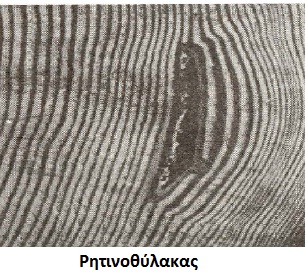

Ρητινοθύλακες
Είναι σχισμές του ξύλου γεμάτες ρετσίνι. Συνήθως βρίσκονται στα όρια των αυξητικών δακτυλίων. Τα εγκλείσματα αυτά εμφανίζονται στο σομφό ξύλο των ρητινοφόρων δένδρων και ιδιαίτερα στο ανοιξιάτικο ξύλο. Είναι ανεπιθύμητα γιατί το ξύλο μετά την επεξεργασία του βγάζει ρετσίνι. Η γέννηση των ρητινοθυλάκων οφείλεται σε κραδασμούς ή σε κάμψη των δένδρων.

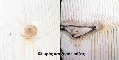

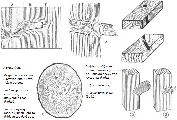

Οι ρόζοι
Ρόζος είναι ένα κομμάτι από κλαδί του δένδρου, που έχει μείνει μέσα στο ξύλο του κορμού. Όταν το κομμάτι αυτό είναι ενωμένο καλά με το υπόλοιπο ξύλο, λέγεται ρόζος κρεατωμένος, χλωρός ή συμφυής και σχηματίζεται από ζωντανό κλαδί αλλοιώς όταν δεν συγκρατείται και πέφτει λέγεται αποπίπτων ή ξερός ρόζος και προέρχεται από νεκρό κλαδί που απορροφήθηκε από το ξύλο του κορμού. Υπάρχει και ο σάπιος ρόζος από απορρόφηση σάπιου κλαδιού που συμβαίνει κυρίως στα πλατύφυλλα ενώ στα κωνοφόρα δημιουργούνται οι λεγόμενοι μαύροι ρόζοι από το ρετσίνι που βγάζουν τα σπασμένα κλαδιά.
Η μορφή του ρόζου δηλαδή στρόγγυλος, φυλλοειδής ή κερατοειδής, οφείλεται στην κατεύθυνση του πριονίσματος.
Οι ρόζοι ανάλογα με τις διαστάσεις τους, διακρίνονται σε πολύ μικρούς (Φ<5 χιλ), μικρούς (5 χιλ<Φ<15 χιλ.), μεσαίους (16 χιλ<Φ<25 χιλ.), μεγάλους (26 χιλ.<Φ<40 χιλ.)και πολύ μεγάλους (Φ>40 χιλ.)
Όσο περισσότερους ρόζους περιέχει ένα ξύλο, τόσο κατώτερης ποιότητας θεωρείται, γιατί πετσικάρει, στραβώνουν τα νερά του και δεν μπορεί να δουλευτεί καθαρά.
Μεγάλο ελάττωμα θεωρείται, ο αποπίπτων, ο μαύρος και ο σάπιος ρόζος. Σε μερικές περιπτώσεις οι συμφυείς μικροί ρόζοι θεωρούνται διακοσμητικό στοιχείο.
Η ελαττωματικότητα του ξύλου, από την ύπαρξη των ρόζων οφείλεται στην ελάττωση της αντοχής του, στη δυσκολία της τελικής επεξεργασίας λόγω της σκληρότητάς τους, στην εμφάνιση ρωγμών στη θέση του ρόζου και στην εμφάνιση κηλίδων επί των βαφών. Μπορούμε να βελτιώσουμε την ποιότητα ενός ξύλου αν βάλουμε στη θέση του, με ειδικά μηχανήματα "ρόζους" από καθαρό και υγιές ξύλο ενώ με τεχνητή αποκλάδωση μπορούμε να τους περιορίσουμε τόσο σε ποσότητα όσο και σε μέγεθος. Οι ρόζοι όπως προαναφέρθηκε ελαττώνουν και τις αντοχές του ξύλου στην κάμψη και στον εφελκυσμό.

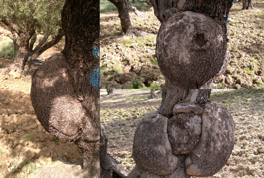

« Απάντηση #82 στις: Απριλίου 08, 2012, 11:34:54 μμ »
Δημήτρη,
αν θυμάσαι σου είπα ότι βρήκα σε μια ελιά έναν πολύ μεγάλο λούπο. Είναι αυτός που βλέπεις στην έγχρωμη φωτογραφία και είναι περίπου 60 εκ. μήκος, 40 πλάτος και 20 βάθος. Όταν τον κόψω (του χρόνου) θα δω αν θα τον κάνω σκαφτό μπουζούκι ( ;D ;D ;D ;D) ή θα τον δωρίσω σε κάποιον κιθαρίστα. Οψόμεθα.

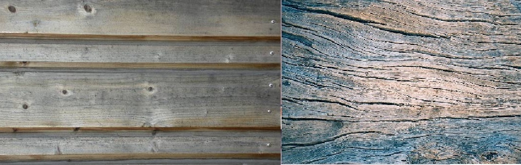

Οι κλιματικοί παράγοντες
Στους εσωτερικούς χώρους το ξύλο μπορεί να διατηρήσει την εμφάνισή του για πολλά χρόνια. Στο ύπαιθρο όμως πολύ γρήγορα αλλοιώνεται. Η ηλιακή ακτινοβολία, η ατμοσφαιρική υγρασία, η βροχή, το χιόνι και ο άνεμος προκαλούν στο ξύλο διάφορες μεταβολές που συνήθως μειώνουν τις ιδιότητες του.
Αρχικά οι κλιματικοί παράγοντες επιδρούν στην απόχρωση. Τα σκουρόχρωμα ξύλα γίνονται ανοιχτόχρωμα και τα ανοιχτού χρώματος σκουραίνουν. Στη συνέχεια, μετά από μακρόχρονη έκθεση, η απόχρωση αλλάζει από το καφετί προς το γκρι και αργότερα, εξ αιτίας των επανειλημμένων μεταβολών των διαστάσεων (συρρίκνωση - διόγκωση) από τις εναλλασσόμενες καιρικές συνθήκες, η επιφάνεια του ξύλου γίνεται ανώμαλη, οι ίνες χωρίζονται (διάβρωση). Έτσι δημιουργούνται ρωγμές, αποχωρίζονται οι ετήσιοι δακτύλιοι, ενώ η υπεριώδης ηλιακή ακτινοβολία προκαλεί διάσπαση των συστατικών του που ξεπλένονται από τη βροχή.
Οι αλλοιώσεις λόγω καιρού κάνουν το ξύλο εύκολη λεία για τους μύκητες, που μετά την προσβολή τους φαίνεται βρώμικο. Η επίδραση των κλιματικών παραγόντων είναι εντονότερη σε εφαπτομενικές παρά σε ακτινικές επιφάνειες. Η ηλιακή ακτινοβολία εκτός από χρωματικές αλλοιώσεις, βρέθηκε ότι μπορεί να προκαλέσει ελάττωση της μηχανικής αντοχής, ελάττωση του βαθμού πολυμερισμού της κυτταρίνης και διάφορες χημικές αλλοιώσεις, όπως θραύση χημικών δεσμών, έκθεση χημικών ουσιών κ.λπ. Πρόκειται για φωτοχημικές αντιδράσεις που επηρεάζονται και από άλλους παράγοντες, όπως η υγρασία, η θερμοκρασία και το οξυγόνο της ατμόσφαιρας.
