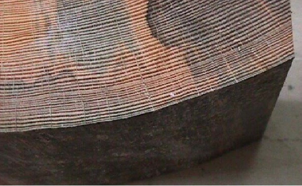

αυτο ειναι το ξυλο που ειχα ποσταρει σε ενα αλλο τοπικ και που νομιζα οτι ειναι μαονι.
τελικα το χαρισα σαυτον που μου εκοψε τα ξυλα γιατι δεν εχει καθολου ομοιομορφα νερα και δεν μπορουσα να το χρησιμοποιησω πουθενα.

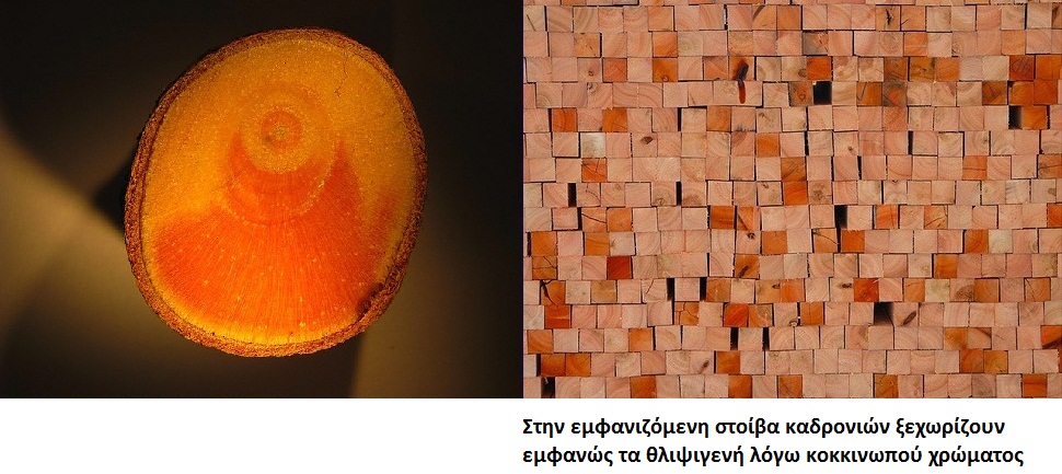

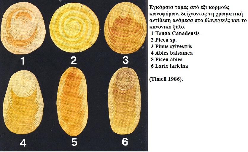

Συνεχίζοντας την ανάπτυξη του κεφαλαίου των ελαττωμάτων του ξύλου θα αναφερθούμε στην έκκεντρη καρδιά και στο αποτέλεσμά της που είναι το θλιψιγενές και το εφελκυσμογενές ξύλο.
Έκκεντρη καρδιά
Μερικές φορές η εντεριώνη (ψύχα) του κορμού, στην εγκάρσια τομή του, δεν εμφανίζεται στο κέντρο, αλλά είναι μετατοπισμένη, με αποτέλεσμα οι αυξητικοί δακτύλιοι να είναι πλατύτεροι προς τη μία και στενότεροι προς την άλλη πλευρά.
Η εγκάρσια τομή του κορμού εμφανίζει εικόνα έλλειψης. Το φαινόμενο αυτό παρατηρείται κυρίως στα δένδρα που φύονται σε απότομες πλαγιές, και το ριζικό τους σύστημα αναπτύσσεται με κατεύθυνση προς τα πάνω καθώς και σε δέντρα που υπόκεινται σε λυγισμό λόγω ισχυρών ανέμων.
Αυτό προκαλεί αυξημένη φθορά στην κατεργασία του ξύλου καθώς οι σανίδες που θα κοπούν παράλληλα προς το μεγάλο άξονα της έλλειψης, θα είναι ελαττωματικές και θα πετσικάρουν, αν δεν τις χωρίσουμε από την καρδιά. Η έκκεντρη καρδιά δημιουργεί ξύλο βαρυφορτωμένο. Στα κωνοφόρα, το πολύ ξύλο προστίθεται στην απέναντι πλευρά του ανέμου, ενώ στα πλατύφυλλα γίνεται το αντίθετο. Κατά κανόνα η έκκεντρη καρδιά δημιουργεί θλιψιγενές και όχι εφελκυσμογενές ξύλο.
Θλιψιγενές ξύλο σχηματίζεται μόνο στα κωνοφόρα και εφελκυσμογενές μόνο στα πλατύφυλλα. Το θλιψιγενές έιναι κοκκινωπό και συνήθως είναι σκοτεινότερο απ’ το περιβάλλον ξύλο. Περιέχει περισσότερη λιγνίνη και λιγότερη κυτταρίνη με ειδικό βάρος κατά κανόνα 40% μεγαλύτερο απ’ το κανονικό. Κατά μήκος η συρρίκνωσή του μπορεί να φθάσει από 6-10%.
,  [ Invalid Attachment ]
Τις περισσότερες φορές το ξαφνικό σπάσιμο ξύλινων κατασκευών, οφείλεται στο σφάλμα του θλιψιγενούς ξύλου.
Το εφελκυσμογενές ξύλο εμφανίζεται όπως και το προηγούμενο σε ημισεληνοειδείς θέσεις του κορμού, αλλά μπορεί να βρεθεί και σε θέσεις ακανόνιστου σχήματος. Έχει ξύλο στιλπνό και πυκνότερο από το ξύλο που το περιβάλλει. Το χρώμα του, σε αντίθεση με το θλιψιγενές, είναι ανοικτότερο και περιέχει περισσότερη κυτταρίνη.
Όπως και στο θλιψιγενές, η παρουσία εφελκυσμογενούς ξύλου, δεν εμπνέει εμπιστοσύνη στις ξύλινες κατασκευές, από την άποψη της μηχανικής αντοχής. Στην κατεργασία, το πριόνισμα του εφελκυσμογενούς ξύλου γίνεται δύσκολα, τα πριόνια υπερθερμαίνονται και παράγονται "μαλλιαρές" επιφάνειες.
Θλιψιγενές και εφελκυσμογενές ξύλο, μερικές φορές μπορεί να υπάρχει και σε κατακόρυφα δένδρα, λόγω των κραδασμών που υπόκεινται από την επίδραση των ανέμων ή γιατί το έδαφος παλιότερα ήταν με κλίση.
Στα δένδρα που φύονται σε κεκλιμένα εδάφη και σχηματίζουν πιστολοειδή βάση, το ξύλο της ακανόνιστης δομής δεν περιορίζεται μόνο στο σημείο της κάμψης αλλά συνήθως επεκτείνεται και στο κατακόρυφο τμήμα του κορμού και μάλιστα σε αρκετό ύψος. Με διάφορους δασοκομικούς χειρισμούς των δένδρων όπως είναι η ρύθμιση της απόστασης φύτευσης μεταξύ των δένδρων, η εγκατάσταση αντιανεμικών λωρίδων, η έγκαιρη και κατάλληλης έντασης αραίωση ώστε ν’ αποφεύγεται η απότομη απελευθέρωση δένδρων μεγάλου ύψους και μικρής διαμέτρου κ.ά., περιορίζεται η δημιουργία ξύλου ακανόνιστης δομής.

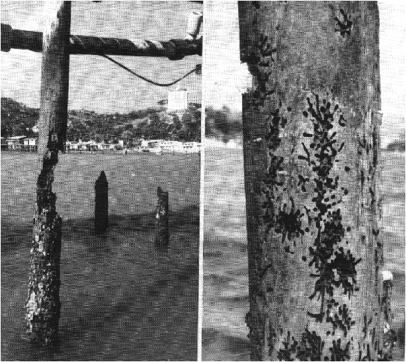

Οι θαλάσσιοι οργανισμοί
Μερικοί θαλάσσιοι οργανισμοί μπορούν να προκαλέσουν μεγάλες καταστροφές στις ξύλινες κατασκευές που βρίσκονται μέσα στο νερό της θάλασσας (υποστηρίγματα αποβαθρών, ξύλινα σκάφη κ.λπ.), κυρίως όταν βρίσκονται σε ακινησία, καθώς και στους κορμούς που αποθηκεύονται στη θάλασσα.
Οι οργανισμοί αυτοί προσβάλουν το ξύλο για τους ίδιους λόγους που το προσβάλουν και τα έντομα, δηλ. για καταφύγιο, τοποθέτηση αυγών αλλά και τροφή. Ορισμένα τροπικά ξύλα παρουσιάζουν μεγάλη φυσική αντοχή, χάρη στο σχετικά μεγάλο ποσοστό σε διοξείδιο του πυριτίου ή σε τοξικά εκχυλίσματα που περιέχουν.
Οι κυριότεροι θαλάσσιοι ξυλοφάγοι οργανισμοί είναι κάποια μαλάκια που ονομάζονται σκουλήκια των πλοίων. Στο πάνω μέρος του σώματος είναι εφοδιασμένοι με ένα ζεύγος από όστρακα με οδοντωτές προεξοχές, με τις οποίες μπορούν και τρυπούν το ξύλο. Το μήκος τους μπορεί να φτάσει και το 1 μέτρο και περισσότερο αλλά συνήθως φτάνει τα λίγα εκατοστά και το πάχος τους λίγα χιλιοστά.
Το ξύλο που έχει προσβληθεί παρουσιάζει εξωτερικά λίγες μικρές τρύπες, αλλά στο εσωτερικό του υπάρχουν πολλές στοές με διάμετρο μέχρι 2,5 εκατοστά περίπου. Ο κίνδυνος προσβολής μπορεί να περιοριστεί με τη χρησιμοποίηση ανθεκτικών ειδών τροπικών ξύλων και με τον εμποτισμό, αλλά περισσότερο αποτελεσματική είναι η κάλυψη του ξύλου με τσιμέντο, μέταλλα, πλαστικό κ.λπ. αλλά και η μετακίνηση σε γλυκό νερό όπου οι οργανισμοί πεθαίνουν σε δυο - τρεις βδομάδες.
