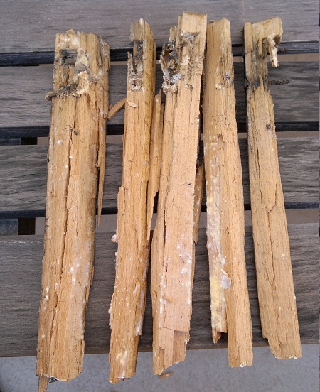

Συναφές με το θέμα που συζητάμε είναι ένα πρόβλημα που αντιμετώπισα σε έναν καναπέ εξωτερικού χώρου από οξυά.
Κατασκευάστηκε το 2008 και είχε βαφτεί με κάποιο συντηρητικό. Αυτό είναι το ένα πόδι του που κυριολεκτικώς θρυμματίστηκε λόγω καστανής σήψης.
Οι άτιμοι οι μύκητες δεν παίζονται.

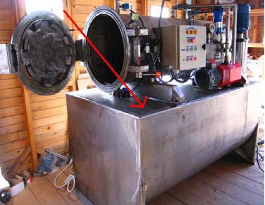

Η μέθοδος αυτή απαιτεί ειδικές εγκαταστάσεις, που για τις υδατοδιαλυτές προστατευτικές ουσίες είναι απλές, αλλά για τον εμποτισμό με πισσέλαιο (κρεόζωτο) είναι πολύπλοκες.
Βασικά μια εγκατάσταση εμποτισμού σε βάθος αποτελείται από έναν μεταλλικό οριζόντιο κύλινδρο, διαμέτρου 2-2,5 μ. και μήκους 10-15 μ., ερμητικώς κλειστού με ειδική θύρα. Η προστατευτική ουσία μπαίνει στο ξύλο με πίεση 6-8 ατμόσφαιρες, χάρη σε μία αντλία πιέσεως. Σε ειδικές εγκαταστάσεις, για να βοηθηθεί το υλικό να μπει σε βάθος δημιουργείται πρώτα κενό αέρος. Το βάθος εμποτισμού εξαρτάται κυρίως από το ξύλο. Ο εμποτισμός διαρκεί 4-8 ώρες.
Με πισσέλαια εμποτίζονται οι κολώνες δικτύων και οι τραβέρσες σιδηροδρόμων ενώ με μίγματα χρωμίου, φθορίου και αρσενικού εμποτίζονται τόσο τα προηγούμενα είδη, όσο και η ξυλεία οικοδομής. Στη χώρα μας λειτουργούν τρεις εγκαταστάσεις εμποτισμού σε βάθος μία στην Κατερίνη, μία στην Καλαμπάκα και τώρα τελευταία και μία στη Θράκη.
Ένα πειραματικό εμποτιστήριο πίεσης είναι αυτό της ακόλουθης εικόνας:

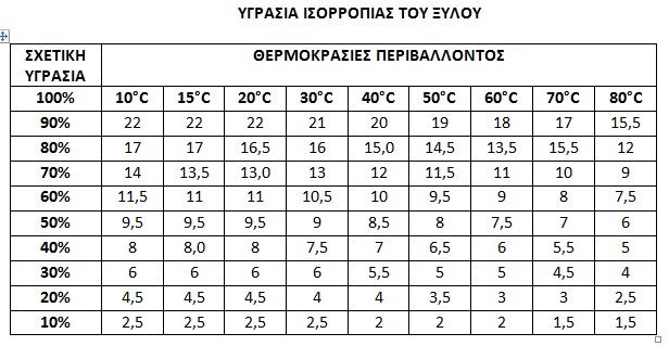

Η υγρασία ισορροπίας συμφώνως με τον πίνακα είναι το σημείο εκείνο στο οποίο διασταυρώνονται οι οριζόντιες και κατακόρυφες στήλες. Π.χ. για σχετική υγρασία 80% και θερμοκρασία 70° C, η υγρασία ισορροπίας του ξύλου είναι 15,5% ενώ για σχετική υγρασία 50% και θερμοκρασία 30° C, η υγρασία ισορροπίας είναι 9%.
Για να γίνει περισσότερο κατανοητό, αν ένα ξύλο έχει υγρασία 20% τότε σε σχετική υγρασία περιβάλλοντος 90%, για θερμοκρασίες από 10°C έως και 30°C θα προσλάβει υγρασία ώστε να έρθει στο σημείο ισορροπίας, στους 40°C είναι στο σημείο ισορροπίας οπότε ούτε θα προσλάβει ούτε θα αποβάλλει ενώ για θερμοκρασίες από εκεί και πάνω θα αποβάλλει υγρασία.
Έτσι λοιπόν η υγρασία ισορροπίας ξύλων διαμορφώνεται όπως παρακάτω :

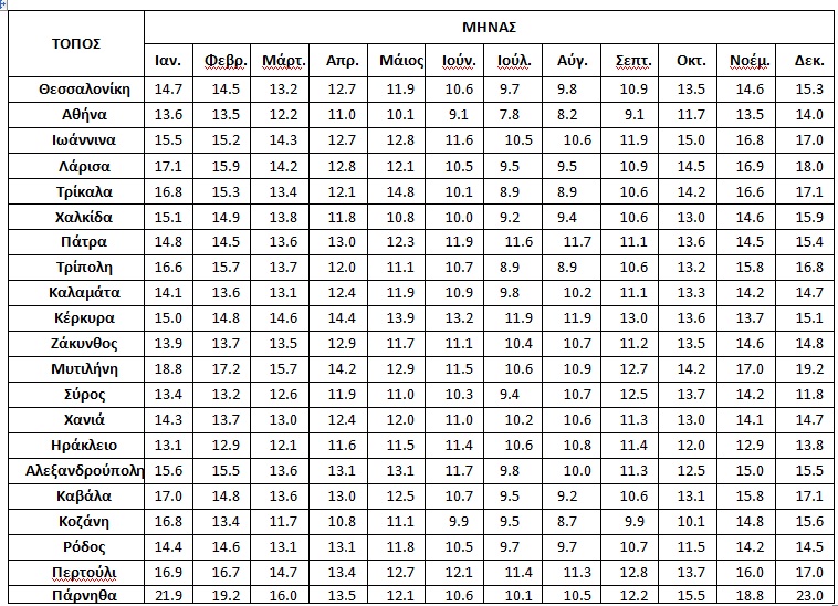

Ο παρακάτω πίνακας εμφανίζει την υγρασία ισορροπίας του ξύλου σε διάφορους τόπους ανά την Ελλάδα κατά τη διάρκεια του έτους.

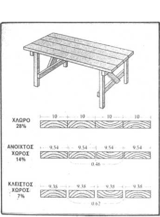

Στην επόμενη εικόνα, χλωρά μαδέρια δρυός πλάτους 10 εκ. σ’ έναν πάγκο εργασίας, καθώς το ξύλο τους θα στεγνώνει, θα συρρικνωθούν δημιουργώντας ρωγμές.

Πως υπολογίζεται η συρρίκνωση (ζάρωμα).
Στην προηγούμενη φωτογραφία, όταν η υγρασία της σανίδας έπεσε από 28% σε 13% το πλάτος της μειώθηκε από 10 εκ. σε 9,54 εκ. Για να βρούμε πόσο συρρικνώνεται ένα ξύλο (εφαπτομενικώς ή ακτινικώς) εφαρμόζουμε τον παρακάτω απλό μαθηματικό τύπο :
        Α * Κ * Υ
Ζ = -------------
             I
όπου Ζ = η ζητούμενη συρρίκνωση, A = η αρχική διάσταση, Κ = Το ολικό ποσοστό συρρίκνωσης (αριθμός χαρακτηριστικός για κάθε ξύλο, για ένα τυπικό ξύλο στην εφαπτομενική συρρίκνωση βάζουμε 8,6%), Υ = η διαφορά υγρασίας (αρχική - τελική), I = το σημείο ινοκόρου που για όλα τα ξύλα κυμαίνεται μεταξύ 28-30%.
Για τη συγκεκριμένη σανίδα της φωτογραφίας, οι τιμές των όρων του παραπάνω τύπου είναι:
A = 10 Κ = 8,6% δηλ. Κ = 0,086 Υ = 28%-13% = 15% δηλαδή 0,15
I = 28% δηλ. I = 0,28. Αντικαθιστούμε στον τύπο και έχουμε
           10 * 0,086 * 0,15
Ζ = ------------------------------ = 0,46 εκ. δηλαδή 4,6 χιλ.
                       0,28
Έτσι η σανίδα από 10 εκ. έγινε 10—0,46 = 9,54 εκατ.
(Προσέχουμε να εκφραζονται όλα τα νούμερα σε εκατοστά ή όλα σε χιλιοστά)

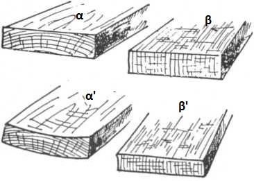

Ένα άλλο σφάλμα που μπορεί να προκύψει στην ξήρανση είναι το σκέβρωμα δηλαδή η παραμόρφωση των επιφανειών του ξύλου από την αρχική επίπεδη, συνήθως επιφάνειά τους.
Μεγάλη σημασία στη δημιουργία σκεβρώματος έχει η μορφή της επιφάνειας, αν δηλαδή προήλθε από εφαπτομενική ή ακτινική τομή του ξύλου, πράγμα που εμφανίζεται καθαρώς στην παρακάτω εικόνα.
Οι κατά μήκος παραμορφώσεις οφείλονται στην ανομοιόμορφη συρρίκνωση του ξύλου στην ακτινική και εφαπτομενική διεύθυνση του κορμού ή στην εντονότερη ξήρανση τους ενός άκρου ή της μιας πλευράς σε σχέση με τα απέναντι.
Παρατηρούμε άτι το πριστό α σκέβρωσε, ενώ το β διατήρησε την αρχική μορφή του. Εκτός αυτού το πριστό α έχει περισσότερες πιθανότητες να σκάσει από ότι το πριστό β. Έτσι μπορεί να εξηγηθεί στην #115 δημοσίευση, όπου αναφέρω ότι οι εφαπτομενικώς κομμένες ντούγες μπορεί να δώσουν σκάφος με ελαφρώς "σκαφτές" ή "φουσκωτές" ντούγες.

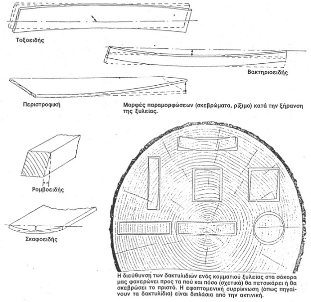

Στην επόμενη εικόνα μπορούμε να δούμε τον υπολογισμό της παραμόρφωσης αλλά και σχηματικώς τη σχέση παραμόρφωσης κατά τις τρεις τομές των ξύλων:
Στην κατωτέρω εικόνα φαίνονται οι κατα μήκος παραμορφώσεις που μπορεί να προκύψουν μετά την ξήρανση του ξύλου και είναι η τοξοειδής, η βακτηριοειδής, η περιστροφική, η ρομβοειδής και η σκαφοειδής.
Επίσης φαίνονται και οι παραμορφώσεις που επέρχονται κατά την ξήρανση στην εγκάρσια τομή του ξύλου.
