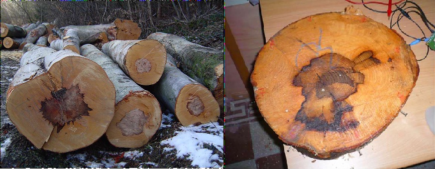

Η κόκκινη καρδιά της οξυάς. Σε πολλές δασικές περιοχές το εσωτερικό μέρος του κορμού της οξυάς παίρνει ακανόνιστα κόκκινο χρώμα και δημιουργεί το γνωστό ψευδοεγκάρδιο της οξυάς. Αν το ξύλο αυτό δεν επεξεργασθεί σύντομα, μετά την υλοτομία το κόκκινο χρώμα γίνεται καφέ, γιατί στη συνέχεια προσβάλλεται από μύκητες. Το ψευδοεγκάρδιο δεν εμποτίζεται, μειώνει την αισθητική αξία του ξύλου και πετσικάρει περισσότερο από το μη χρωματισμένο εξωτερικό ξύλο.
Εδώ μπορείτε να δείτε έναν τρόπο ελέγχου εμφάνισης κόκκινης καρδιάς χωρίς να κοπεί το δέντρο.

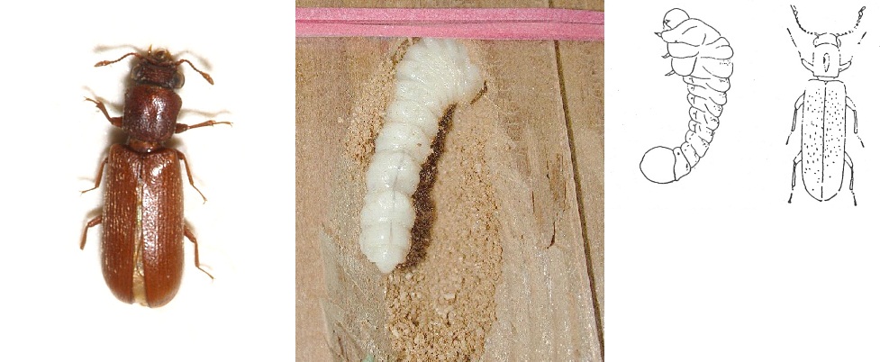

Ο λύκτος (Lyctus Bruneus)
Προσβάλλει ιδιαίτερα ημίξερα ή ξερά ξύλα πλατυφύλλων που έχουν μεγάλους πόρους και είναι πλούσια σε άμυλο. Είδη ευαίσθητα οε προσβολές λύκτου είναι από τα τροπικά τα ΛΑΟΥΑΝ, ΜΕΡΑΝΤΙ, ΙΡΟΚΟ, ΣΑΜΠΑ, ΑΜΠΟΥΡΑ, ΤΙΚ, ΦΡΑΚΕ, ΦΡΑΜΙΡΕ, ΟΚΟΥΜΕ, ΑΚΟ, ΚΑΠΑ, ΣΑΠΕΛΙ κ.λπ. και από τα Ευρωπαϊκά πλατύφυλλα η ΔΡΥΣ, ΚΑΣΤΑΝΙΑ, ΚΑΡΥΔΙΑ, ΚΑΡΑΓΑΤΣΙ, ΑΚΑΚΙΑ κ.λπ. Ανθεκτικά πλατύφυλλα είναι η OΞYA και η ΣΗΜΥΔΑ.
Βιολογικός κύκλος: Το τέλειο έντομο είναι ερυθροκαστανό και έχει μήκος γύρω στα 6 χιλ. Βγαίνει από το ξύλο συνήθως την Άνοιξη (Μάρτιο-Απρίλιο) και μετά από λίγες μέρες ζευγαρώνει. Η επώαση των αυγών διαρκεί 7-20 μέρες και η εξερχόμενη κάμπια τρέφεται από τα κυτταρικά τοιχώματα μέχρι την επόμενη άνοιξη μετατρέποντας το σομφόξυλο (σπανίως και το καρδιόξυλο) σε ξυλάλευρο. Η κάμπια ανοίγει στοά προς την επιφάνεια του ξύλου και ακριβώς κάτω απ' αυτή, μεταμορφώνεται σε προνύμφη που σε 20 περίπου μέρες μετατρέπεται σε τέλειο έντομο που ανοίγει τρύπα εξόδου και βγαίνει από το ξύλο. Στην προσπάθεια εξόδου μπορεί να τρυπήσει ακόμη και κόντρα-πλακέ, φορμάϊκα, δέρμα, ασβέστη, μαλακά μέταλλα και άλλα παρεμφερή υλικά. Έτσι κλείνει ένας βιολογικός κύκλος που συνήθως διαρκεί ένα χρόνο αλλά σε χώρους με κεντρική θέρμανση παρατηρήθηκαν και μέχρι τρεις βιολογικοί κύκλοι το χρόνο.
Καταπολέμηση χωρίς χημικά συντηρητικά:
Αποθήκευση των κορμών σε δεξαμενές νερού.
Άτμιση των κορμών ή της πριστής ξυλείας.
Αποστείρωση με θέρμανση.
Καταπολέμηση με χημικά συντηρητικά:
Τα εντομοκτόνα τα κατάλληλα για την καταπολέμηση του λύκτου έχουν για βάση πολυχλωροφαινόλες, χλωροπαράγωγα του ναφθαλενίου, εξαχλωροκυκλοεξάνιο, βενζοϊκό εξαχλώριο, χαλκό-χρώμιο-αρσενικό κ.λπ. Οι κυριότεροι μέθοδοι εφαρμογής των εντομοκτόνων σε στρογγυλή ή πριστή ξυλεία είναι ο ψεκασμός, ο εμβαπτισμός και ο εμποτισμός.
Η πείρα απέδειξε ότι ο καλύτερος, πρακτικότερος, οικονομικότερος και ριζικά αποτελεσματικός τρόπος καταπολέμησης της προσβολής του λύκτου είναι ο συνδυασμός αποστείρωσης με θέρμανση και εμβαπτισμού σε κατάλληλο εντομοκτόνο. Με την θέρμανση (αποστείρωση) επιτυγχάνεται η απαλλαγή του ξύλου από υπάρχουσα προσβολή, ενώ ο εμβαπτισμός στο εντομοκτόνο εξασφαλίζει επιφανειακή προστασία από μελλοντικές προσβολές ακόμη κι αν η κατεργασμένη ξυλεία αποθηκευτεί σε χώρους όπου υπάρχει επιδημία λύκτου. Επιπλέον οι χώροι κατεργασίας και αποθήκευσης πρέπει να διατηρούνται καθαροί και τυχόν παλιά υπολείμματα ξυλείας πρέπει να απομακρύνονται ή να καίγονται.

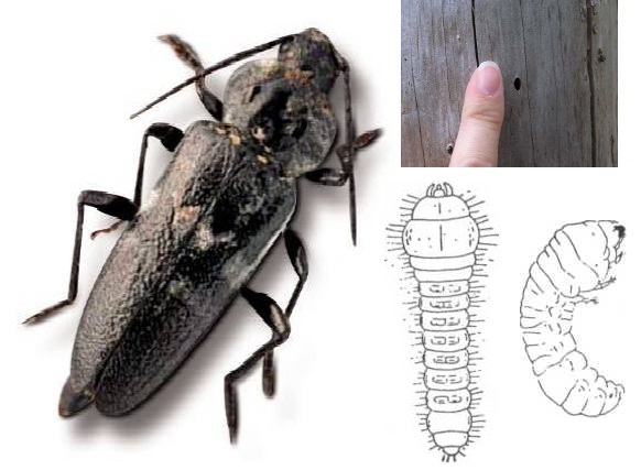

Ο υλότρυπος (Helotrypes bajulus - Σαράκι των κωνοφόρων)
Έχει μήκος 10-12 χιλ. και προσβάλλει αποκλειστικά μόνο το ξύλο των κωνοφόρων (πεύκη, ελάτη, ερυθρελάτη κ.λπ.). Προτιμά ξύλο χαμηλής υγρασίας, η κάμπια του έχει κύκλο ζωής 2-10 χρόνια και δημιουργεί στοές γεμάτες με ένα λεπτό ξυλάλευρο.
Δεν εμφανίζεται καθόλου στην επιφάνεια και έτσι όταν τα αντιληφθούμε είναι πολύ αργά, γιατί ολόκληρο το ξύλο κάτω από μια λεπτή επιφάνεια έχει μεταβληθεί σε σκόνη. Τα προδίνει μόνο το χαρακτηριστικό κριτς-κριτς.
Μόνο το εγκάρδιο ξύλο της πεύκης και της λάρικος αντιστέκεται στις προσβολές.
Καταπολέμηση: Σε περίπτωση ελαφράς προσβολής τα ξύλινα τεμάχια εμβαπτίζονται μαζί με τα νέα σε άχρωμο προστατευτικό υλικό με οργανικό διαλύτη (πενταχλωροφαινόλη, τετραχλωροφαινόλη κ.λπ.), για 1-2 ώρες. Τα ελαφρά προσβεβλημένα μπορούν να ξαναχρησιμοποιηθούν εφόσον εφαρμοσθεί θερμή εμβάπτιση και χρόνος διάρκειας 2 ώρες. Σε περίπτωση πατωμάτων εφαρμόζουμε επιχρίσεις, ραντισμούς αλλά και ενέσεις. Εννοείται ότι όσα ξύλα έχουν προσβληθεί σοβαρά θ’ αφαιρεθούν και θα καταστραφούν.
Άλλο είδος θεραπείας είναι η επίτευξη θερμοκρασίας κατά προτίμηση 65°—70° Κελσίου, στο ξύλο επί 40 λεπτά τουλάχιστον. Στη θερμοκρασία αυτή σκοτώνονται οι κάμπιες του υλότρυπου, αλλά βέβαια το ξύλο δεν προστατεύεται από μελλοντικές προσβολές.

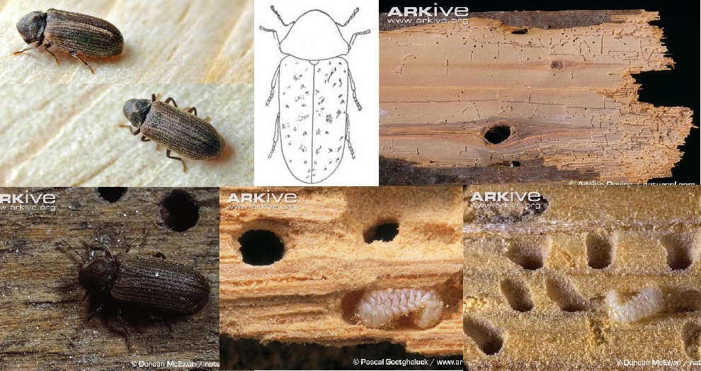

Πρόκειται για διάφορα είδη εντόμων που ανήκουν στην οικογένεια Anobium με πολύ μικρό μέγεθος, από 3-7 χιλιοστά. Η κάμπια τους ζει ένα ή περισσότερα χρόνια, δημιουργώντας στοές γεμάτες με χοντρό ξυλάλευρο που η διάμετρός τους είναι μέχρι 4 χιλ. Τα ανόβια προσβάλλουν όλα τα παλιά ξηρά ξύλα (εγχώρια ή τροπικά) ή ξύλα που είχαν προσβληθεί ελαφρά ή σοβαρά από μύκητες ακόμη και αν η προσβολή αυτή, λόγω της ξήρανσης του ξύλου, έχει διακοπεί. Τα παλιά ξύλινα παρκέτα, τα παλιά έπιπλα και τα ξυλόγλυπτα αποτελούν την αγαπημένη τροφή τους.
Ένα χαρακτηριστικό τους είναι ότι την άνοιξη, όταν τα έντομα ζευγαρώνουν, χτυπούν τα ξύλα με το κεφάλι τους ρυθμικά. Το κτύπημα αυτό ονομάστηκε ρολόϊ του θανάτου.
Ένα πολύ καταστροφικό είδος, το Anobium punctatum στην Αγγλία ονομάζεται «έντομο των επίπλων», γιατί καταστρέφει πολύτιμα έπιπλα. Στην τελειωμένη μορφή του, έχει μήκος 2,5-5 εκ., είναι σκοτεινό καστανό μέχρι μαυροκαστανό και το μπροστινό μέρος του σώματός του σχηματίζει ένα κεφάλι που μοιάζει με κουκούλα. Οι κάμπιες του είναι καμπυλωτές με υπόλευκο χρώμα. Οι τρύπες που ανοίγουν έχουν διαγνωστική αξία. Είναι κυκλικές με διάμετρο 1,5 χιλ. περίπου. Ο βιολογικός κύκλος του εντόμου είναι συνήθως 2 χρόνια, μερικές φορές 10 και περισσότερα.
Καταπολέμηση: Τα προληπτικά μέτρα για την προστασία από τα ανόβια είναι ίδια μ’ εκείνα που αναφέρθηκαν και για τους λύκτους. Τα κατασταλτικά μέτρα παρουσιάζουν περισσότερη δυσκολία, γιατί καθώς οι κάμπιες ζουν μέσα σε στοές γεμάτες από ξυλάλευρο, ο ψεκασμός, η επάλειψη και οι ατμοί δεν αρκούν πολλές φορές για να τις θανατώσουν, ενώ σκοτώνονται τα τέλεια έντομα που είναι έξω από τις στοές. Για το λόγο αυτό, συνιστάται ο ψεκασμός να είναι άφθονος.

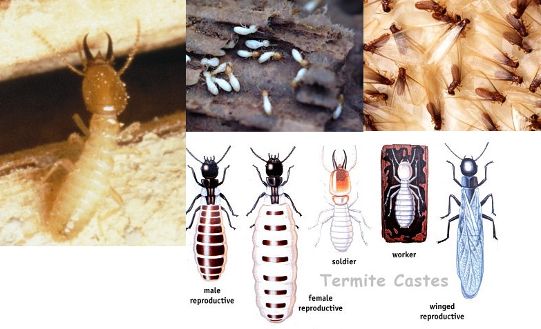

Τερμίτες
Πάνω από 5000 είδη ζουν σ’ όλο τον κόσμο, εκτός από την Αρκτική και την Ανταρκτική περιοχή. Ένα από τα δύο είδη τερμιτών που ζουν στη χώρα μας (ευτυχώς), ο φυγόφωτος ή υπόγειος προκάλεσε σοβαρές ζημίες σε ξύλινα πατώματα σε διάφορα προάστεια της Αθήνας τη δεκαετία του '70. Οι τερμίτες αντίθετα με τα προηγούμενα έντομα που ζουν μοναχικά, συγκροτούν κοινόβια σε σκοτεινά και υγρά μέρη. Μερικοί τροπικοί τερμίτες εγκαθίστανται κατευθείαν στο ξύλο, ενώ οι άλλοι που ζουν μόνιμα στην Ευρώπη και στη χώρα μας, εγκαθίστανται στο υγρό έδαφος και από κει, μέσα από σκοτεινές στοές, που είτε υπάρχουν είτε δημιουργούνται από τους ίδιους με μεταφερόμενο υγρό χώμα, προσβάλλουν όλα τα ξύλα, πλατύφυλλα και κωνοφόρα. Στις προσβολές αντέχουν μόνο ορισμένα τροπικά είδη πλατυφύλλων και ιδιαίτερα το ΝΤΟΥΣΙΕ, το ΙΡΟΚΟ, η ΜΠΟΥΜΠΙΝΓΚΑ, το ΑΖΟΜΠΕ, το ΠΑΝΤΟΥΚ, η ΜΠΙΛΙΓΚΑ και το ΤΙΚ.
Οι τερμίτες ονομάζονται «άσπρα μυρμήγκια», αλλά δεν είναι μυρμήγκια. Δεν ανοίγουν στοές μέσα στο ξύλο, αλλά καταστρέφουν ολόκληρο το εσωτερικό του και αφήνουν μόνο ένα λεπτό εξωτερικό περίβλημα. Όταν σπάσει αυτό, χύνεται μία τραχιά σκόνη. Η προσβολή περιορίζεται μόνο στο σομφόξυλο.
Καταπολέμηση: Τα θεραπευτικά μέτρα για τους τερμίτες, δεν αφορούν μόνο τις ξύλινες κατασκευές, παρκέτα κ.λπ., αλλά το σύνολο της οικοδομής. Πριν γίνει θεραπεία, πρέπει να απομονωθεί η οικοδομή από τον περίγυρο χώρο. Αυτό γίνεται με το άνοιγμα μιας περιφερειακής τάφρου, κοντά στα θεμέλια, βάθους και πλάτους 50 εκ., που θα ξαναγεμίσει με το ίδιο έδαφος, αφού προηγουμένως εμποτισθεί με προστατευτικό υλικό. Στη συνέχεια καλύπτεται με πλαστικό όλη η οικοδομή και γίνεται υποκαπνισμός.
Από το υπόγειο του σπιτιού πρέπει να απομακρυνθούν όλα τα ξύλινα αντικείμενα, κιβώτια, παλιά έπιπλα κ.λπ., εκτός αν εμποτισθούν με ξυλοπροστατευτικό υλικό. Γενικά πρέπει να απομονωθεί και κάθε πηγή υγρασίας. Προκειμένου για την προστασία παρκέτων, ένας άφθονος ψεκασμός, με το κατάλληλο προστατευτικό υλικό, των ξύλων που έχουν προσβληθεί, είναι αρκετός για την παραπέρα προστασία τους, γιατί οι στοές των τερμιτών μέσα στο ξύλο είναι άδειες από πριονίδι και καθώς κυκλοφορούν τα έντομα μπορούν εύκολα να προσβληθούν από τις ξυλοπροστατευτικές ουσίες. Οι τελευταίες πρέπει να έχουν σαν βασικό συστατικό τους την πενταχλωροφαινόλη. Για τον εμποτισμό του εδάφους της τάφρου, συνιστάται το αρσενικώδες νάτριο (ποντικοφάρμακο) σε διάλυμμα 10% σε ζεστό νερό.
