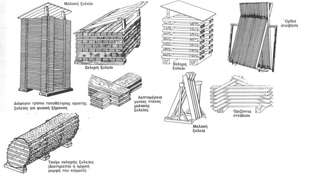

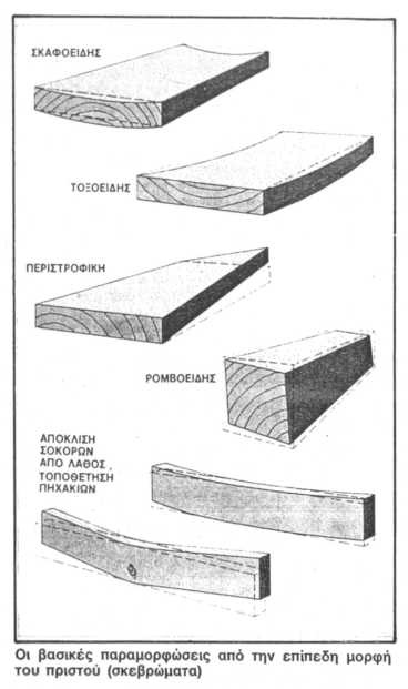

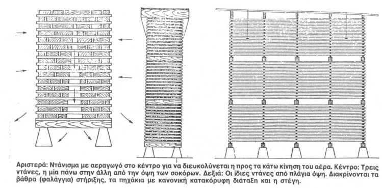

Φυσική ξήρανση πριστής ξυλείας
Αμέσως, μόλις η στρογγυλή ξυλεία φθάσει στο πριστήριο, πρέπει να τεμαχιστεί όσο το δυνατό γρηγορότερα σε πριστή. Η παραγόμενη πριστή, πρέπει πάλι αμέσως να στοιβάζεται κατάλληλα. Προς τούτο σχηματίζονται στοιβάδες (ντάνες) μήκους όσο το μήκος των πριστοτεμαχίων, πλάτους 2-2,5 μέτρων και ύψους για τα κωνοφόρα μέχρι 2,5 και για τα πλατύφυλλα μέχρι 4-5 μέτρων και στις οποίες η ξυλεία τοποθετείται σε οριζόντιες σειρές που χωρίζονται μεταξύ τους με πηχάκια. Οι ντάνες πρέπει να δημιουργούνται από ένα και μόνο είδος ξύλου και εάν βρίσκονται στην ύπαιθρο πρέπει να σκιάζονται.
Τα πηχάκια παίζουν το σπουδαιότερο ρόλο στη ξήρανση λόγω της διαμόρφωσης της κυκλοφορίας του αέρα μεταξύ των πριστοτεμαχίων, με αποτέλεσμα την σωστή αφύγρανση του ξύλου αλλά και γιατί συγκρατούν τα πριστοτεμάχια, έτσι ώστε να αποφεύγονται ή να περιορίζονται τα στραβώματα.
,  [ Invalid Attachment ]
Όσο ψηλότερη η ντάνα, τόσο μεγαλύτερη η πίεση επί των ξύλων λόγω βάρους ώστε να αποφεύγονται οι στρεβλώσεις.
ΠΡΟΣΟΧΗ : Το κατακόρυφο των πλευρών της ντάνας πρέπει να τηρείται σχολαστικά και γι’ αυτό το ύψος να μην είναι τόσο μεγάλο, που να δημιουργεί ανωμαλίες στην κατακόρυφη θέση των στοιβάδων. Από την άλλη, το μεγάλο ύψος μπορεί να επηρεάσει την ξήρανση των κατωτέρων σειρών διότι ο αέρας όταν υγραίνεται, ψύχεται, γίνεται βαρύτερος και κατεβαίνει.
Στην Ελλάδα λόγω της μεγάλης θερμοκρασίας κατά το καλοκαίρι και της μεγάλης διαφοράς υγρασίας μεταξύ μέρας και νύχτας, πρέπει οι ντάνες να τοποθετούνται κάτω από υπόστεγα επάνω σε τσιμεντένια ή ξύλινα αλλά εμποτισμένα βάθρα (σταθερά ή κινητά) σε ύψος περίπου 40-50 εκ. απ’ το έδαφος.

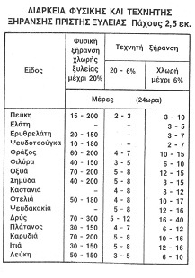

Η διάρκεια της φυσικής ξήρανσης επηρεάζεται από το είδος του ξύλου, την αρχική υγρασία, την εποχή της ξήρανσης, το πάχος των πήχεων (2-4 εκατ.), τις διαστάσεις και τη διαμόρφωση της ντάνας, το έδαφος και το κλίμα, το πάχος της ξυλείας και τέλος από τον τρόπο πρίσης της ξυλείας.
Είναι λογικό όταν η αρχική υγρασία είναι μεγάλη να αυξάνεται και η διάρκεια της φυσικής ξήρανσης. Ορισμένα είδη μεγάλου ειδικού βάρους και άλλα που έχουν μέσα στα κύτταρά τους εκχυλίσματα αργούν να ξεραθούν, όπως η δρυς, η οξυά, τα οπωροφόρα, η ελιά κ.λπ.
Η εποχή της φυσικής ξήρανσης παίζει σπουδαίο ρόλο. Το καλοκαίρι τα ξύλα ξεραίνονται πιο γρήγορα από το χειμώνα, γιατί η σχετική υγρασία της ατμόσφαιρας είναι μικρότερη.
Για τη σωστή ξήρανση της ξυλείας στον αέρα (φυσική ξήρανση) πρέπει να προτιμούνται γήπεδα που βρίσκονται κάπως σε ψηλότερη θέση ώστε να μην εμποδίζεται η κίνηση του αέρα. Στο έδαφος που στοιβάζεται η ξυλεία δεν πρέπει θα υπάρχουν χόρτα, γιατί εμποδίζουν την κίνηση του αέρα και ευνοούν την ανάπτυξη και τις προσβολές από μύκητες. Το έδαφος πρέπει να αποστραγγίζεται από τα νερά της βροχής.
Η σωστή διάταξη των στοιβάδων είναι επίσης σημαντική. Οι ντάνες πρέπει να τοποθετούνται σε παράλληλες σειρές με κατεύθυνση ανατολής-δύσης, με διαδρόμους κατάλληλου φάρδους για χρήση οχημάτων, εργατών αλλά και ως αντιπυρικών λωρίδων.
Το πλάτος των στοιβάδων έχει επίδραση στην οριζόντια κίνηση του αέρα. Ξυλεία που προσβάλλεται εύκολα από μύκητες και κυάνωση πρέπει να στοιβάζεται σε στενές ντάνες πλάτους μέχρι 2 μέτρα ή με κεντρικούς αεραγωγούς.

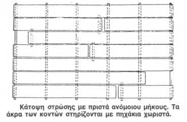

Το πάχος που έχουν τα πηχάκια της ντάνας και η θέση τους επηρεάζει σημαντικά τη διάρκεια της ξήρανσης. Όταν θέλουμε να επιταχύνουμε τη φυσική ξήρανση, κυρίως το χειμώνα, αυξάνουμε το πάχος των πήχεων, ώστε να διέρχεται περισσότερος αέρας, ενώ όταν θέλουμε να την επιβραδύνουμε, ιδίως το καλοκαίρι, για να μη σχιστούν και πετσικάρουν τα ξύλα, χρησιμοποιούμε μικρότερου πάχους πηχάκια. Τα πηχάκια διευκολύνουν τον αέρα να έρθει σε επαφή με όλες τις επιφάνειες όλων των ξύλων και διατηρούν την ξυλεία σε επίπεδη θέση. Πρέπει να είναι από καθαρό, ευθύινο, άρροζο, ξηρό ξύλο, κατά προτίμηση από κωνοφόρα είδη και να έχουν ομοιόμορφο πάχος. Πηχάκια από σομφό ξύλο πρέπει ν’ αποφεύγονται, γιατί μπορεί να έχουν μύκητες, που μπορούν να μεταδοθούν και στην υπόλοιπη ξυλεία. Οι διαστάσεις τους είναι συνήθως 2,5 χ 2,5 εκ. και το χειμώνα 2,5 χ 3,5 εκ.
Τα πηχάκια τοποθετούνται σε κανονικές αποστάσεις, προσέχοντας την ακριβή κατακόρυφη τοποθέτησή τους και συνήθως υποστηρίζουν τα άκρα ώστε να αποφεύγονται οι παραμορφώσεις. Είναι σημαντικό να κατανοηθεί ότι ο αριθμός και η θέση τους επηρεάζει σημαντικώς τη διάρκεια ξήρανσης αλλά και την αποφυγή πιθανών παραμορφώσεων.
Πρέπει να σημειωθεί ότι κατά την τοποθέτηση των πήχεων στη ντάνα, το πρώτο πηχάκι συνήθως αλλά όχι απαραίτητα, τοποθετείται ακριβώς στο μέσον του μήκους της, για να μην κάνει κοιλιά και τα υπόλοιπα εκατέρωθεν του πρώτου.
Όταν γίνει αποστοίβαξη της ξυλείας τα πηχάκια γίνονται δέμα προσεκτικά και φυλάσσονται σε ξηρό περιβάλλον για να χρησιμοποιηθούν πάλι όταν χρειασθεί.

Συνεχίζουμε με περισσότερες (κατά τη γνώμη μου απαραίτητες) λεπτομέρειες για την ξήρανση.
Ξυλεία από κωνοφόρα είδη όπως πεύκη, ελάτη κ.τ.λ. πάχους πάνω από 5 εκ., μπορεί να στοιβάζεται σ’ όλες τις εποχές του έτους, με διαχωριστικά πηχάκια 2,5 εκ., σε αποστάσεις από 80 εκ. μέχρι 1 μέτρο μεταξύ τους ενώ για ξυλεία μικρότερου πάχους η απόσταση των διαχωριστικών πήχεων πρέπει να κυμαίνεται από 40-60 εκ.
Ξυλεία από πλατύφυλλα είδη, τα οποία ραγαδώνονται εύκολα όταν η επιφάνειά τους ξεραίνεται ή παρουσιάζουν τάσεις παραμόρφωσης, όπως η οξυά, η δρυς κ.λπ., πρέπει να στοιβάζονται τους φθινοπωρινούς μήνες ή κατά τη διάρκεια του χειμώνα με πηχάκια 2,5 εκ. Για την άνοιξη ή το καλοκαίρι, αν και κανονικά αυτό θα ‘πρεπε να αποφεύγεται, πρέπει να χρησιμοποιούνται πηχάκια μικρότερου πάχους από 1-1,5 εκ.
Γενικώς σε κάθε στοιβάδα πρέπει να υπάρχει κενός χώρος περίπου ίσος προς το 20% του όγκου της. Πάντως το πάχος των πήχεων, η απόσταση μεταξύ τους κ.τ.λ. ποικίλουν στα διάφορα είδη και στους διάφορους τόπους και η πείρα δείχνει τον καλύτερο συνδυασμό.
Η αυτοστοίβαξη της ξυλείας (που κανονικώς αποφεύγεται) χρησιμοποιείται στα διάφορα καδρονοειδή και στους στρωτήρες των σιδηδρόμων όπου ως πηχάκια χρησιμοποιούνται τα ίδια τα ξύλα που πρόκειται να ξεραθούν.
Η στοίβαξη χλωρής ξυλείας ή ξυλείας που δεν ξεράθηκε καλά χωρίς τη χρησιμοποίηση διαχωριστικών πήχεων, κανονικώς δεν πρέπει να γίνεται ούτε και για μικρό χρονικό διάστημα, κυρίως όταν ο καιρός είναι θερμός ή υγρός, γιατί ευνοείται η ανάπτυξη των διαφόρων μυκήτων, ακόμα και μέσα σ’ ελάχιστες ώρες, με αποτέλεσμα την ποιοτική υποβάθμιση.
Τέλος μπορεί να γίνει και όρθια στοίβαξη της ξυλείας. Και ο τρόπος αυτός πρέπει να αποφεύγεται, γιατί εγκυμονεί τραυματισμό του ξύλου, λόγω του βάρους του και εύκολη επιφανειακή ραγάδωση, επειδή η υγρασία εξατμίζεται γρήγορα από την επιφάνεια, κυρίως όταν ο καιρός είναι θερμός.
Για την προστασία της ξυλείας από τον ήλιο, βροχή, χιόνι κ.λπ. οι στοιβάδες πρέπει να σκεπάζονται με διάφορα στέγαστρα που να αφήνουν ανοιχτές τις γύρω πλευρές, ώστε η ξυλεία να αερίζεται καλώς.
Η διάρκεια ξήρανσης είναι ανάλογη με το τετράγωνο του πάχους. Η ξυλεία που είναι κομμένη κατ’ εφαπτομένη ξηραίνεται πιο γρήγορα, απ’ ότι η κομμένη κατ’ ακτίνα. Επίσης τα μαλακά ξύλα για να στεγνώσουν χρειάζονται το μισό χρόνο απ’ ότι τα σκληρά.
Επειδή μετά το τέλος της φυσικής ξήρανσης τα ξύλα έχουν πάρει την οριστική τους μορφή, οποιοδήποτε στράβωμα που οφείλεται στη κακή στοίβαξη παραμένει σαν μόνιμο ελάττωμα και καθιστά το ξύλο άχρηστο. Συνήθως, όταν η ξήρανση αρχίζει το καλοκαίρι τελειώνει σε 4-5 μήνες. Όταν αρχίζει το φθινόπωρο διαρκεί 8-10 μήνες.
Η ξυλεία που προορίζεται για κοινές κατασκευές αφήνεται λίγο χρόνο και δεν επιδιώκεται η πλήρης ξήρανση. Συνήθως όταν είναι μαλακή αφήνεται προς ξήρανση επί ένα έτος. Η ξυλεία για έπιπλα αφήνεται περισσότερο χρόνο, μέχρι δύο χρόνια, ενώ τέλος αν προορίζεται για ειδικές κατασκευές, όπως μουσικά όργανα, μπορεί να παραμείνει επί 4 χρόνια για να ξεραθεί τελείως.
Ξυλεία μεγάλου πάχους 10-20 cm για να ξηρανθεί ομοιόμορφα χρειάζεται πολλά χρόνια, γι’ αυτό σ' αυτά τα πάχη συνιστάται επανάπριση, ξήρανση σε μικρότερες διαστάσεις και επανακόλληση.
Η φυσική ξήρανση καπλαμάδων γίνεται με την τοποθέτηση μεμονομένων φύλλων πάνω σε ράφια, μέσα σ’ αποθήκες που έχουν παραθυρόφυλλα που ανοιγοκλείνουν, ανάλογα με την εξωτερική υγρασία και γίνεται γρήγορα, μέσα σε μέρες. Το καλοκαίρι για να μη σκιστούν, παίρνονται μέτρα, ώστε να υπάρχει κατάλληλο περιβάλλον από πλευράς υγρασίας και θερμοκρασίας, ώστε η υγρασία ισορροπίας να βρίσκεται γύρω στο 20%. Πρακτικώς αυτό γίνεται, με τη διαβροχή του πατώματος με νερό ή με εκτόξευση σταγονιδίων ψυχρού νερού μέσα στην αποθήκη με τη βοήθεια ανεμιστήρα, καθώς πέφτει το νερό.
Στην κατασκευή αντικολλητών (κόντρα πλακέ), για την εξουδετέρωση των τάσεων τα νερά των διαδοχικών στρώσεων των καπλαμάδων πρέπει να είναι κάθετα μεταξύ τους.

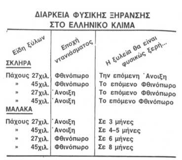

Τελική υγρασία
Η ξυλεία μετά την ξήρανση πρέπει να έχει υγρασία ανάλογη με την χρήση για την οποία προορίζεται. Αδικαιολογήτως χαμηλή τελική υγρασία δεν πρέπει να επιδιώκεται εκεί που δεν χρειάζεται, γιατί αυτό σημαίνει άσκοπη αναμονή και δαπάνη.
Αν ο προορισμός της ξήρανσης είναι η προστασία από προσβολές μυκήτων κατά τη διάρκεια της μεταφοράς της ξυλείας με αυτοκίνητα, πλοία κ.τ.λ. η υγρασία υποβιβάζεται στο 20% ή λίγο χαμηλότερα και στον τόπο προορισμού μπορεί να γίνει συμπληρωματική ξήρανση.
Όταν η ξυλεία προορίζεται για εξωτερικά κουφώματα η υγρασία πρέπει να κατεβαίνει σε επίπεδα 12-15%.
Για κατασκευές εσωτερικών χώρων με κεντρική θέρμανση, το ξύλο πρέπει να ξεραίνεται μέχρι που η υγρασία του να κατέβει σε 6-8%. Αυτό ισχύει κυρίως για τα παρκέτα, γιατί αν η υγρασία δεν είναι χαμηλή η συρρίκνωση που θα ακολουθήσει θα προκαλέσει ανοίγματα σε αρμούς.
Για την οργανοποιία η τελική υγρασία είναι από 10-12%.

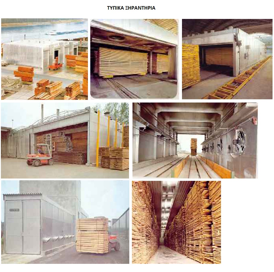

« Απάντηση #132 στις: Νοεμβρίου 17, 2012, 10:52:16 μμ »
Συνεχίζουμε με πληροφορίες για την τεχνητή ξήρανση.
Γενικές Πληροφορίες.
Η τεχνητή ξήρανση έχει το πλεονέκτημα της μείωσης της διάρκειας της ξήρανσης από 2 μέχρι 20 μέρες, αναλόγως του πάχους και του είδους του ξύλου. Αυξάνοντας την θερμοκρασία στο ξηραντήριο για πιο γρήγορη ξήρανση, εγκυμονεί τον κίνδυνο να το καταστρέψουμε, γιατί με πιο γρήγορη ξήρανση απ’ ότι πρέπει, το ξύλο σχίζεται και στραβώνει.
Με την τεχνητή ξήρανση μπορούμε να κατεβάσουμε όσο πιο χαμηλά θέλουμε την υγρασία, αυξάνοντας την διάρκεια της λειτουργίας του ξηραντηρίου και την θερμοκρασία μέχρι ορισμένων ορίων.
Με την τεχνητή ξήρανση, λόγω της σχετικά μεγάλης θερμοκρασίας (60-70° C) και της μεγάλης υγρασίας 70-80%, το ξύλο όχι μόνο δεν προσβάλλεται από μύκητες και έντομα, αλλά και αυτά που πιθανόν υπάρχουν καταστρέφονται.
Επίσης, ξύλο που ξεράθηκε σε ξηραντήρια, αν τοποθετηθεί σε υγρό περιβάλλον πάλι θα ξαναπάρει υγρασία, έστω και κάπως λιγότερη. (Το φαινόμενο αυτό είναι λιγότερο έντονο σε ξύλα που ξηράνθηκαν στον αέρα).
Στην Ελλάδα η ανάγκη της τεχνητής ξήρανσης είναι μικρότερη σε σχέση με τις βόρειες χώρες, διότι λόγω των κλιματικών συνθηκών, η υγρασία της ξυλείας μπορεί να κατέβει σε χαμηλά επίπεδα με την ξήρανση στον αέρα. Μάλιστα, για τα κωνοφόρα και όταν η ξυλεία έχει μικρό πάχος, η ξήρανση μπορεί να γίνει πολύ γρήγορα. Προκειμένου όμως για σκληρή ξυλεία πολύτιμων ειδών, είναι προτιμότερο να εμπιστεύεται κανείς μόνο την τεχνητή ξήρανση, για τους λόγους που αναφέρθηκαν παραπάνω.
Τύποι και γενικές αρχές λειτουργίας ξηραντηρίων

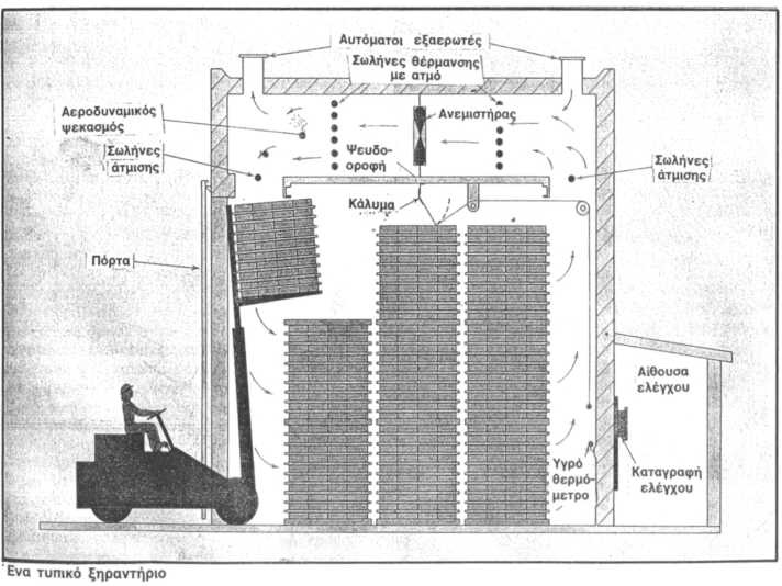

Ξηραντήριο είναι μια αίθουσα, μέσα στην οποία μπορούμε να δημιουργήσουμε ατμόσφαιρα με ορισμένη θερμοκρασία και ορισμένη σχετική υγρασία.
Δύο βασικές αρχές διέπουν τη λειτουργία ξηραντηρίων:
Το ξύλο δεν ξηραίνεται μόνο με την αύξηση της θερμοκρασίας καθώς με χρήση μόνο της θερμοκρασία θα σχιζόταν και θα στράβωνε.
Ο άλλος παράγοντας είναι η σχετική υγρασία της ατμόσφαιρας δηλ. το ποσοστό νερού που έχει ένα λίτρο αέρα μέσα στο ξηραντήριο στη συγκεκριμένη θερμοκρασία. Κατά συνέπεια η καλή ξήρανση γίνεται πάντοτε με τη διαρκή ρύθμιση των δύο αυτών συντελεστών.
Κάθε ξηραντήριο αποτελείται από το θάλαμο ξήρανσης και από διάφορες εγκαταστάσεις που ρυθμίζουν τις συνθήκες του θαλάμου.
Ο θάλαμος κατασκευάζεται συνήθως από αλουμίνιο ή άλλα υλικά και φέρει θωράκιση αλουμινίου. Η χωρητικότητά του μπορεί να μεταβληθεί, ανάλογα με τις ανάγκες, με την προσθαφαίρεση προκατασκευασμένων τμημάτων. Μπορεί όμως να είναι και μία αίθουσα, που κατασκευάζεται με τούβλα, με οροφή και δάπεδο από σκυρόδεμα αρκεί να έχει θερμομόνωση και αεροστεγή πόρτα.
Στα εσωτερικά τοιχώματα και στην επιφάνεια των διαφόρων μεταλλικών κατασκευών (σωληνώσεις κ.λπ.) πρέπει να γίνεται επίχριση για προφύλαξη από τη διαβρωτική δράση των ατμών των οργανικών οξέων ορισμένων ειδών όπως της οξυάς, της δρυός και της καστανιάς, που παράγονται κατά τη διάρκεια της ξήρανσης.
Υπάρχει και ένα άλλο σύστημα ξήρανσης, το σύστημα υποπίεσης στο οποίο η υγρασία εξατμίζεται από το ξύλο όχι με την αύξηση της θερμοκρασίας αλλά με τη δημιουργία κενού. Με τη μέθοδο του κενού αέρος η υγρασία μετακινείται τριχοειδώς από το ξύλο 4-5 φορές γρηγορότερα, απ’ ότι στην ξήρανση με θέρμανση, με αποτέλεσμα ο χρόνος ξήρανσης να συντομεύεται.
Το εξατμισμένο από το ξύλο νερό αιωρείται στο θάλαμο και παίζει το ρόλο του συντελεστή της σχετικής υγρασίας. Ως προς τη συμπεριφορά του ξύλου μετά την ξήρανση αυτή είναι ίδια, είτε ξηραίνεται με ζεστό και υγρό αέρα είτε με υποπίεση.
Τα ξηραντήρια πρέπει να τοποθετούνται κάτω από υπόστεγα, για να προστατεύονται από τη βροχή και τον ήλιο. Οι διαστάσεις των θαλάμων καθορίζονται από την ποσότητα του ξύλου, που είναι διαθέσιμο για ξήρανση. Συνήθως είναι προτιμότερο να έχει κανείς δύο ξηραντήρια για την ίδια ποσότητα ξύλου, παρά ένα μεγάλο.
Ο εξοπλισμός ενός ξηραντηρίου περιλαμβάνει:
Το σύστημα θέρμανσης του αέρα, που αποτελείται συνήθως από σωλήνες διατεταγμένες οριζόντια ή κάθετα μέσα από τις οποίες περνάει θερμό νερό ή ατμός χαμηλής ή υψηλής πίεσης. Υπάρχουν επίσης και ηλεκτρικά θερμαντικά σώματα.
Το σύστημα υγροποίησης του αέρα που περιλαμβάνει έναν ή περισσότερους σωλήνες διάτρητους, για την έκχυση του ατμού μέσα στην αίθουσα. Επίσης έχει συνήθως δύο ανοίγματα για την είσοδο του κοινού αέρα και την έξοδο του υγρού. Το μέγεθος του ανοίγματος ρυθμίζεται με κλαπέτο.
Το σύστημα κυκλοφορίας του αέρα που μέσω αυτού η κυκλοφορία μπορεί να είναι φυσική ή τεχνητή. Στην πρώτη περίπτωση βασίζεται στην ιδιότητα του θερμού αέρα να είναι πιο ελαφρύς από τον ψυχρό. Στην δεύτερη, που είναι και η πιο συνηθισμένη, για έντονη κυκλοφορία του αέρα χρησιμοποιούνται ανεμιστήρες.
Το ψυχρόμετρο είναι το μέσο με το οποίο ελέγχονται τα χαρακτηριστικά του αέρα. Αποτελείται από ένα διαφορικό θερμόμετρο που το ένα αισθητήριό του είναι συνεχώς σε επαφή με νερό. Όταν η ατμόσφαιρα του ξηραντηρίου έχει μικρή σχετική υγρασία το νερό του υγρού αισθητηρίου εξατμίζεται και πέφτει η θερμοκρασία. Αν αντίθετα, η ατμόσφαιρα είναι κορεσμένη με ατμό, τα δύο αισθητήρια δεν δείχνουν καμία διαφορά στις αναγνώσεις. Η διαφορά λοιπόν των αναγνώσεων των δύο αισθητηρίων, σε συνδυασμό με πίνακες, μας δίνουν πρώτα τη θερμοκρασία της ατμόσφαιρας και μετά τη σχετική της υγρασία.
Συνεχίζεται ……

« Απάντηση #133 στις: Νοεμβρίου 21, 2012, 06:05:09 μμ »

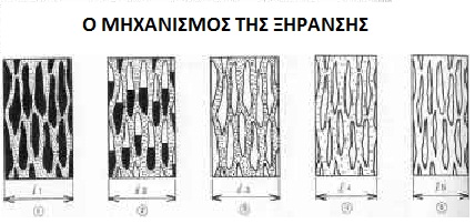

Ψάχνοντας στο διαδίκτυο βρήκα μια πολύ καλή εικόνα που δείχνει το μηχανισμό της ξήρανσης δηλαδή τη σταδιακή αφύγρανση του ξύλου ξεκινώντας από το κύτταρο και καταλήγοντας και στα μεσοκυττάρια διαστήματα.
Επίσης συγκέντρωσα και ομαδοποίησα αρκετές εικόνες για τη φυσική και τεχνητή ξήρανση της ξυλείας αλλά και διαφόρων τύπων ξηραντηρίων.
