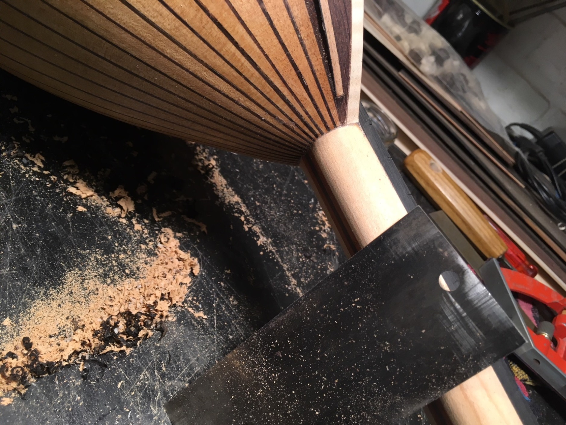

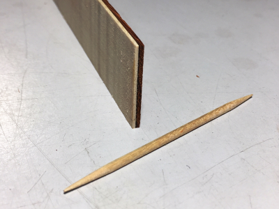

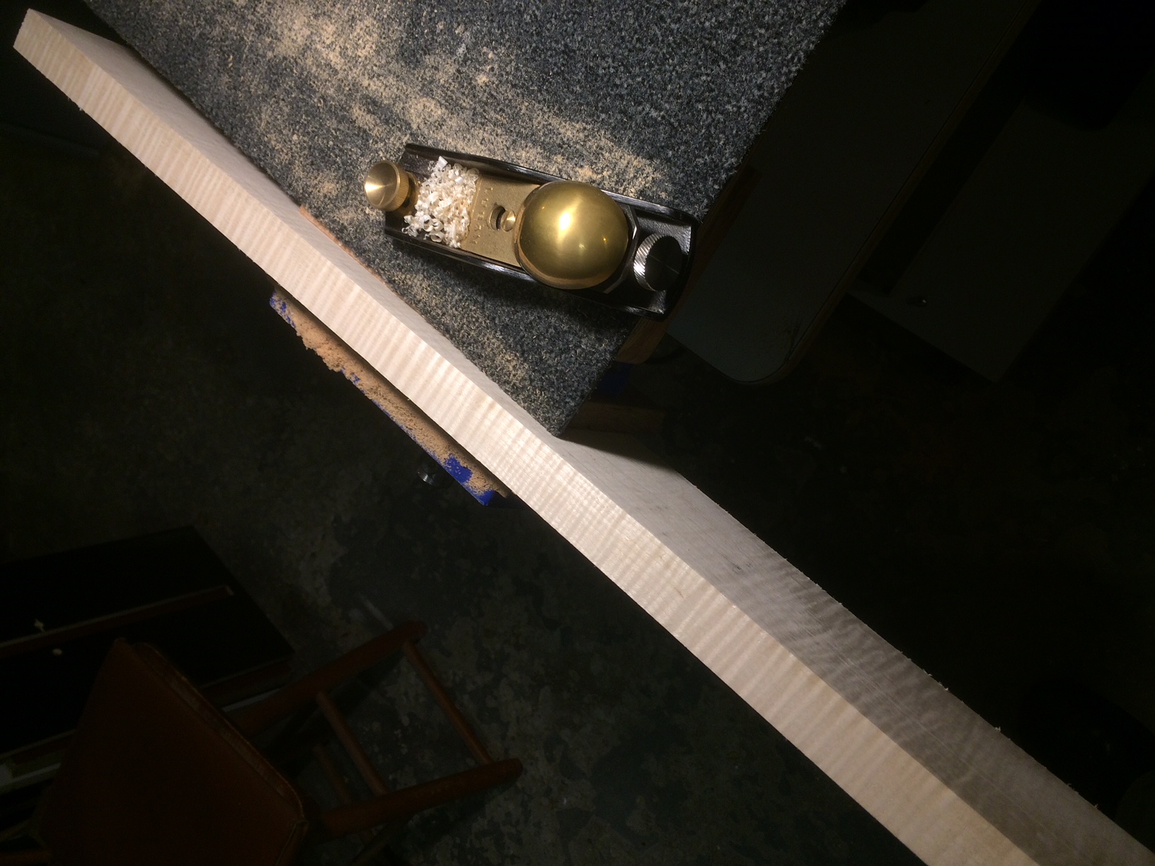

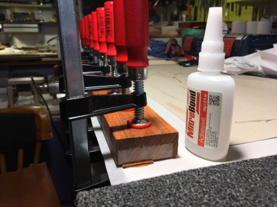

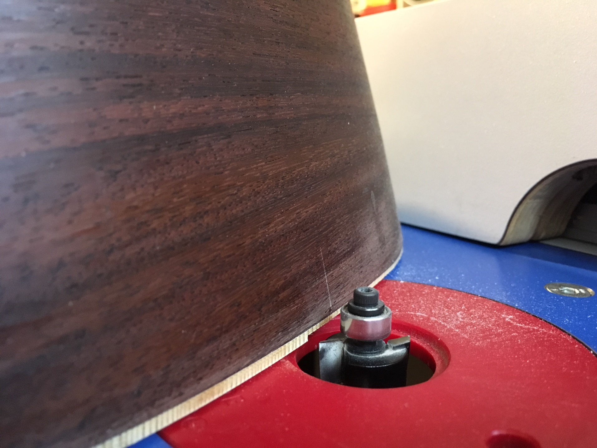

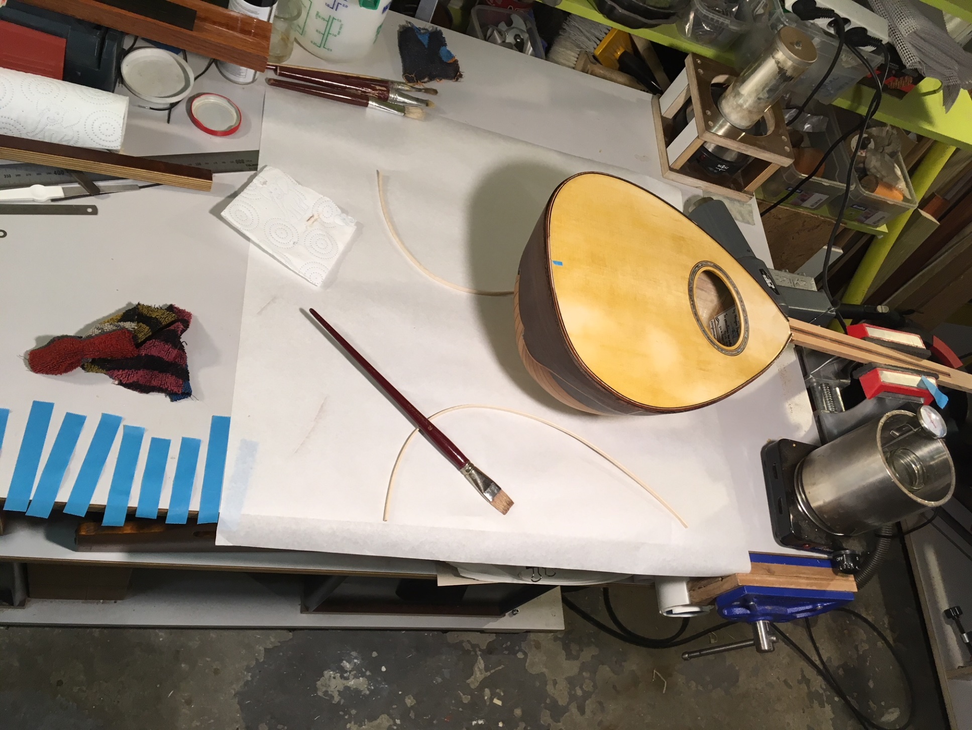

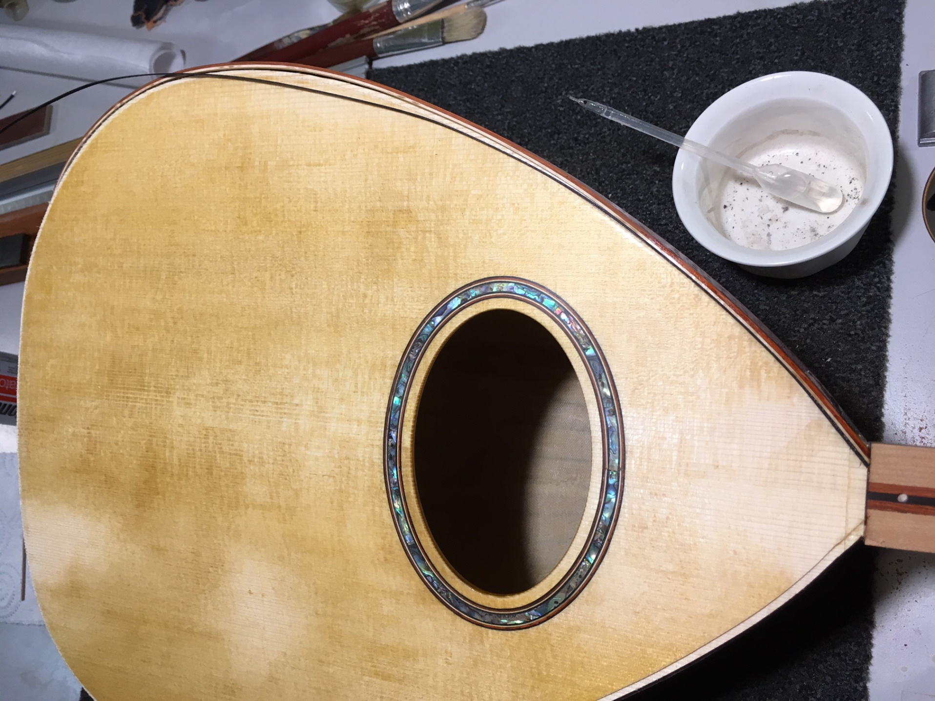

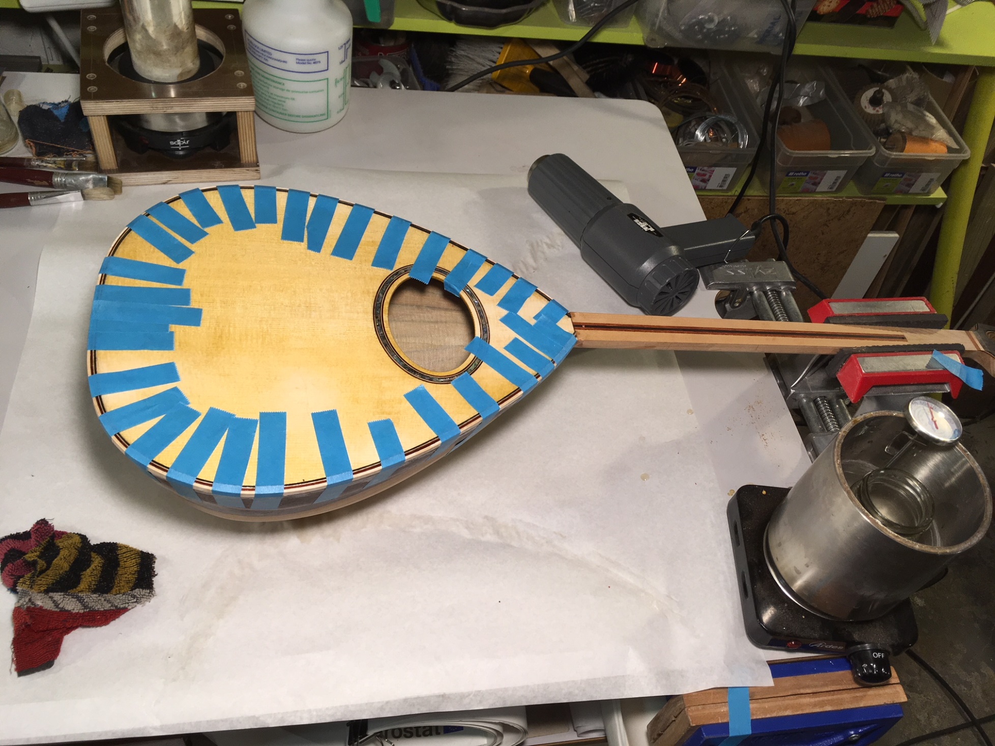

Η επιθεώρηση της Παρασκευής – 11η Εβδομάδα
Επόμενο βήμα: purfling & binding (μου λείπει η Ελληνική ορολογία, κάθε εισφορά ευπρόσδεκτη).

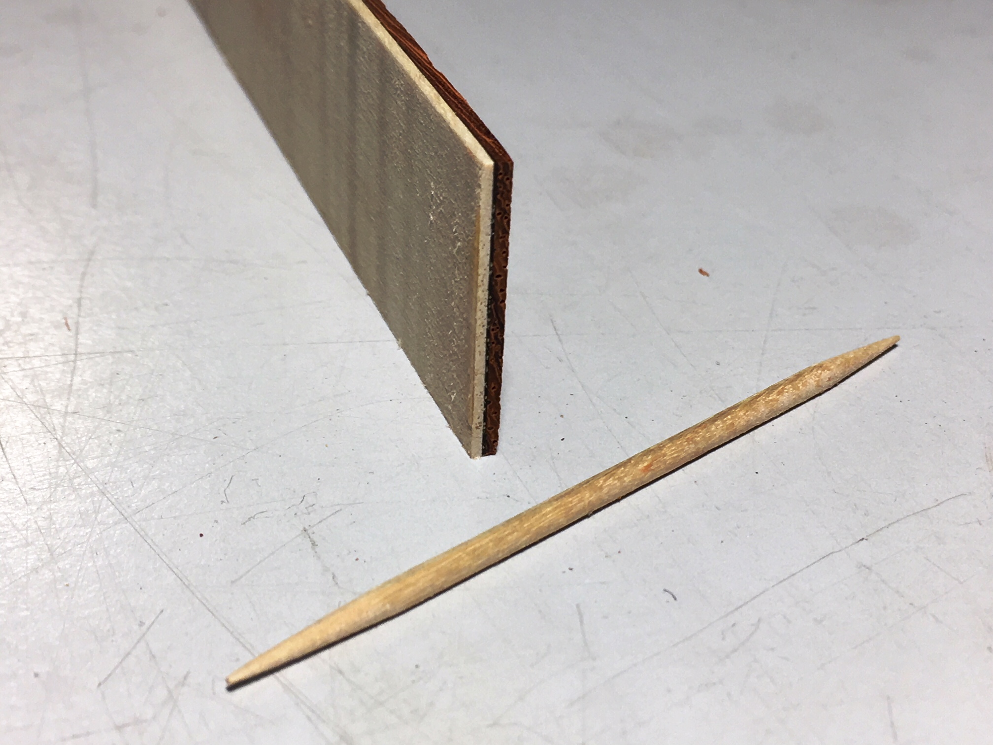

To purfling προβλέπεται να είναι μαύρο-σφενδάμι-παντούκ (δηλαδή-μαύρο-άσπρο-κόκκινο όπως και στο καράολο μόνο που εκεί το μαύρο είναι έβενος). Σφενδαμάκι και παντούκ δουλεύτηκαν μαζί αφού κολλήθηκαν με κυανοακρυλική κόλλα (για ν' αντέξει κουρμπάρισμα στο θερμαστήρι) και στη συνέχεια κόπηκαν λεπτές λωρίδες στην κορδέλα.
Το binding είναι σφενδάμι (curly maple), 6 Χ 2καικάτι χιλιοστά. Το "και κάτι" δίνει περιθώριο για κάπως πιο επίμονο γυαλοχάρτισμα αργότερα.
Τα περιμετρικά κανάλια ανοίχτηκαν στο τραπέζι του ρούτερ δουλεύοντας το μπουζούκι μπρούμυτα. Το κοπίδι είναι ειδικό γι' αυτές τις δουλειές και φοράει διάφορα ρουλεμάν για αντίστοιχα βάθη κοπής. Οι υπολογισμοί των διαστάσεων μου φάνηκαν απαιτητικοί και η εκτέλεση χρειάστηκε πολύ χρόνο και αρκετές δοκιμές. Φοβισμένος -γιατί δεν υπάρχει δεύτερη ευκαιρία- εφάρμοσα το "μέτρα είκοσι φορές κόψε μία".

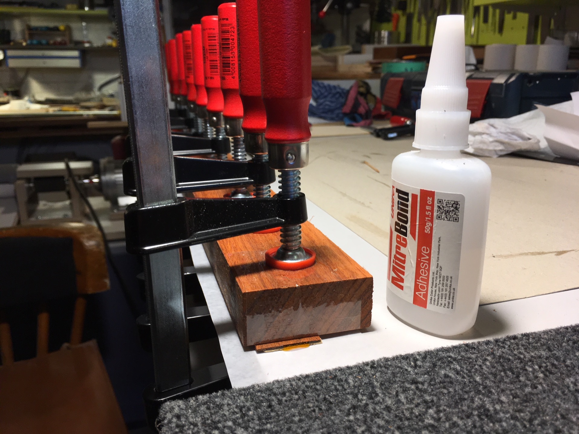

Το purfling κολλήθηκε λίγο-λίγο με λεπτόρρευστη κυανοακρυλική κόλλα που σε κάτι τέτοιες δουλειές κάνει θαύματα (προσοχή όμως σ' αυτό το λεπτόρρευστο διάολο, δεν είναι όπως η νορμάλ κυανοακρυλική, κυλάει και τρυπώνει παντού σε χρόνο μηδέν. Κάντε πρόβες πριν την εφαρμογή, χρησιμοποιήστε σταγονόμετρο μιας χρήσης για καλύτερο έλεγχο και ΠΡΟΣΟΧΗ στα δάχτυλα! Αυτά όλα όπως ίσως καταλαβαίνετε τα έμαθα με το δύσκολο τρόπο…).
Στην επόμενη φάση και μετά από τη σχετική προεργασία, τα δυο κουρμπαρισμένα κομμάτια σφενταμιού για το binding κολλήθηκαν ζεστά-ζεστά με ζωική κόλλα (hide glue) σε δυό μονοκόμματες φάσεις, μια για τη σοφράνο και μια για τη σταβέντο μεριά.
« Τελευταία τροποποίηση: Σεπτεμβρίου 28, 2018, 03:26:02 μμ από Stergios_craftopia »

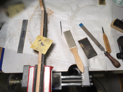

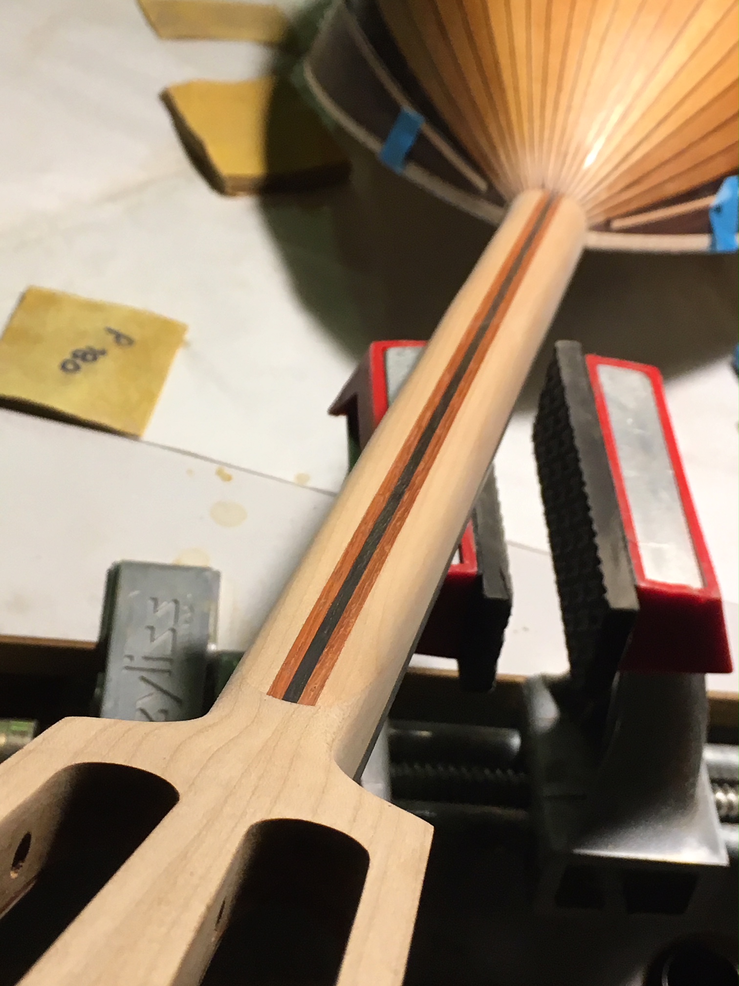

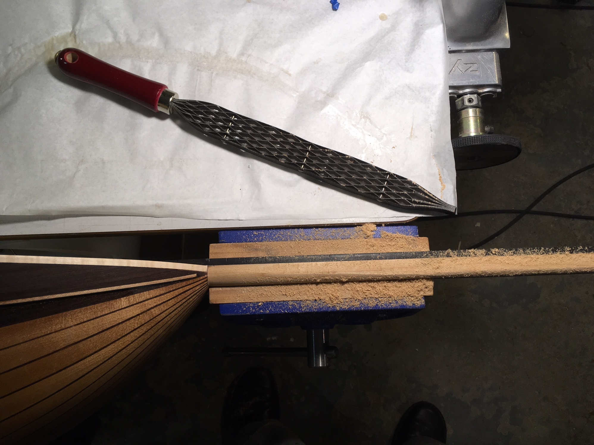

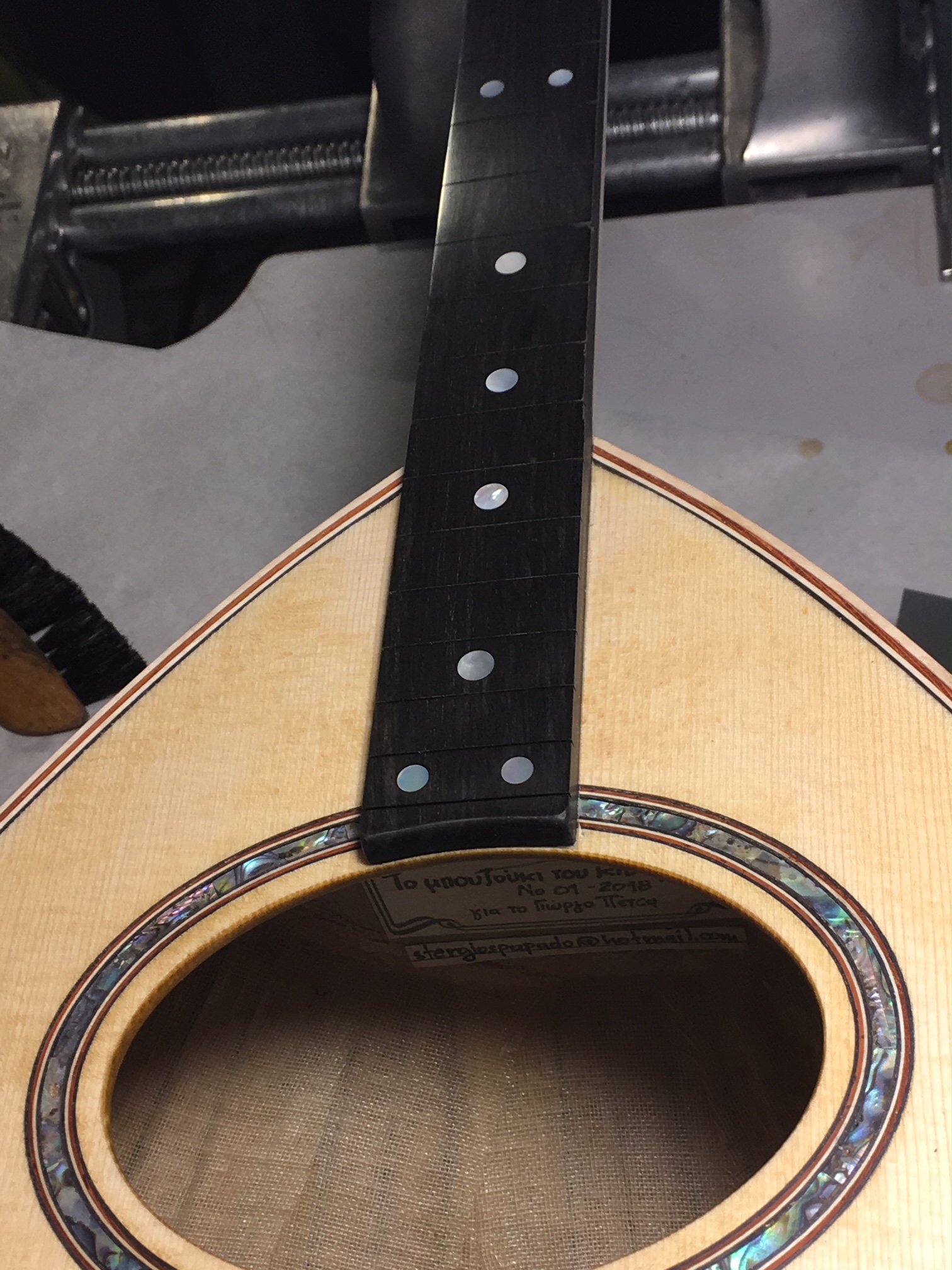

Μεταβλητή διατομή μάνικου:
Τώρα που το μάνικο έγινε ένα με την ταστιέρα, δουλεύτηκε ώστε ν' αποκτήσει το τελικό σχήμα. Παρατηρήστε στην τελευταία φωτογραφία ότι το μάνικο αλλάζει διατομή προοδευτικά και γίνεται πιο στρογγυλεμένο προς το σκάφος (φαρδύτερη ταστιέρα) και πιο "τετραγωνιζέ" προς το καράολο (στενότερη ταστιέρα) καθώς έγινε προσπάθεια να παραμείνει όσο γίνεται αμετάβλητο το εμβαδόν της διατομής του «χουφτώματος» επιδιώκοντας ομαλοποίηση της αίσθησης του χεριού που παίζει πάνω-κάτω στην ταστιέρα –δεν ξέρω αν γίνομαι κατανοητός.
Αυτή η διαμόρφωση τυγχάνει επίσης να ενισχύει κάπως το μάνικο στην πιο αδύναμη περιοχή του. Αυτό μας αρέσει.

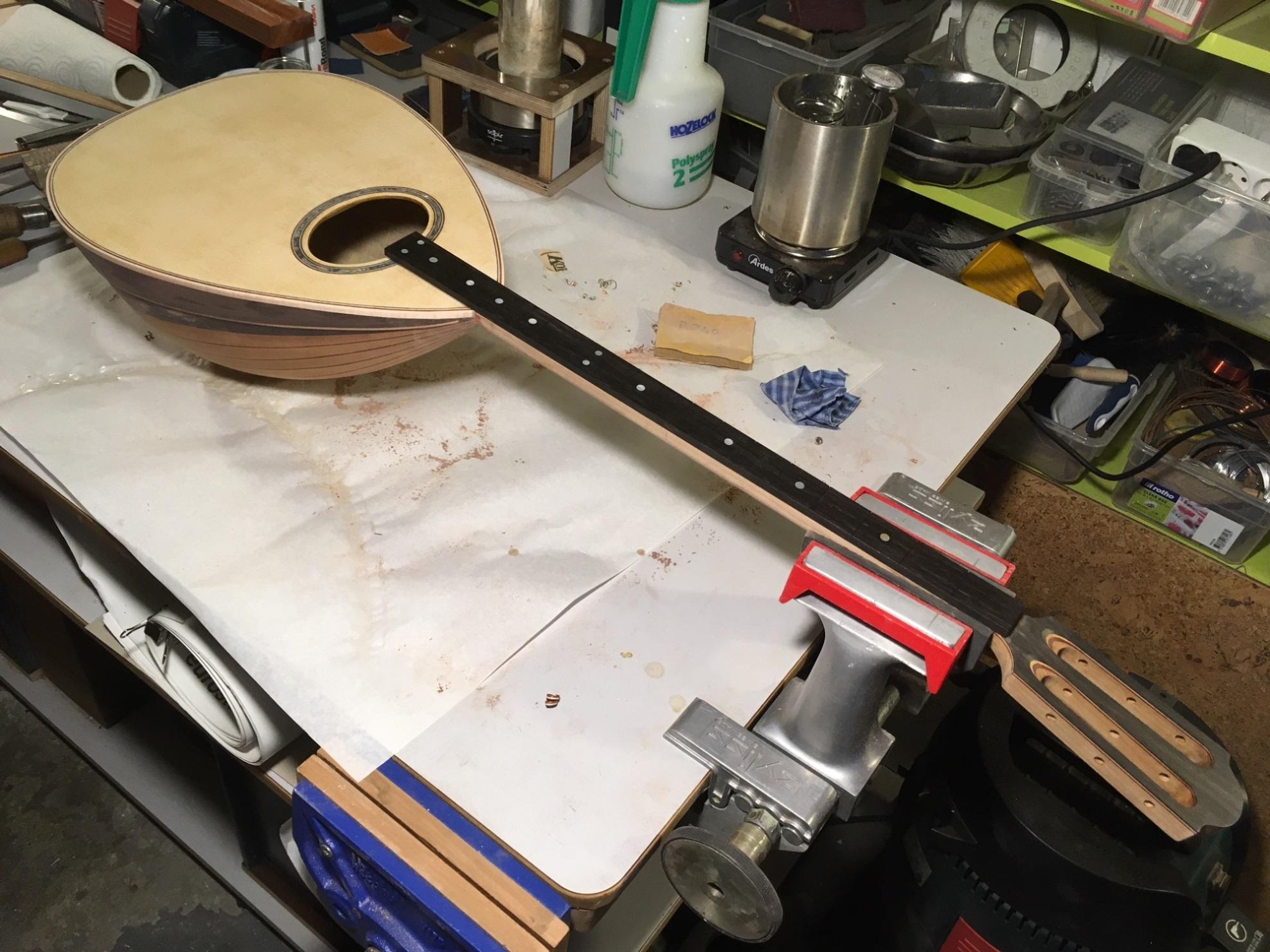

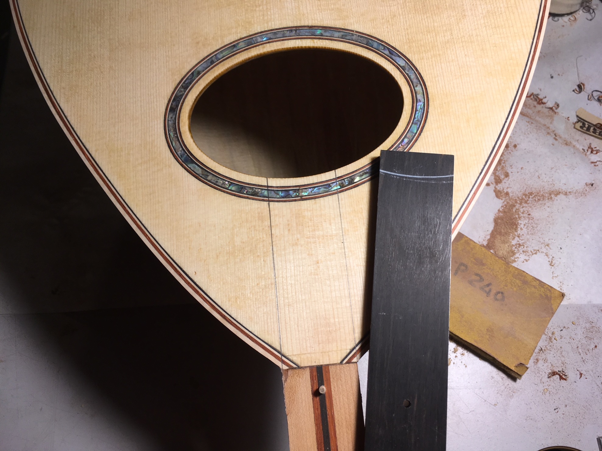

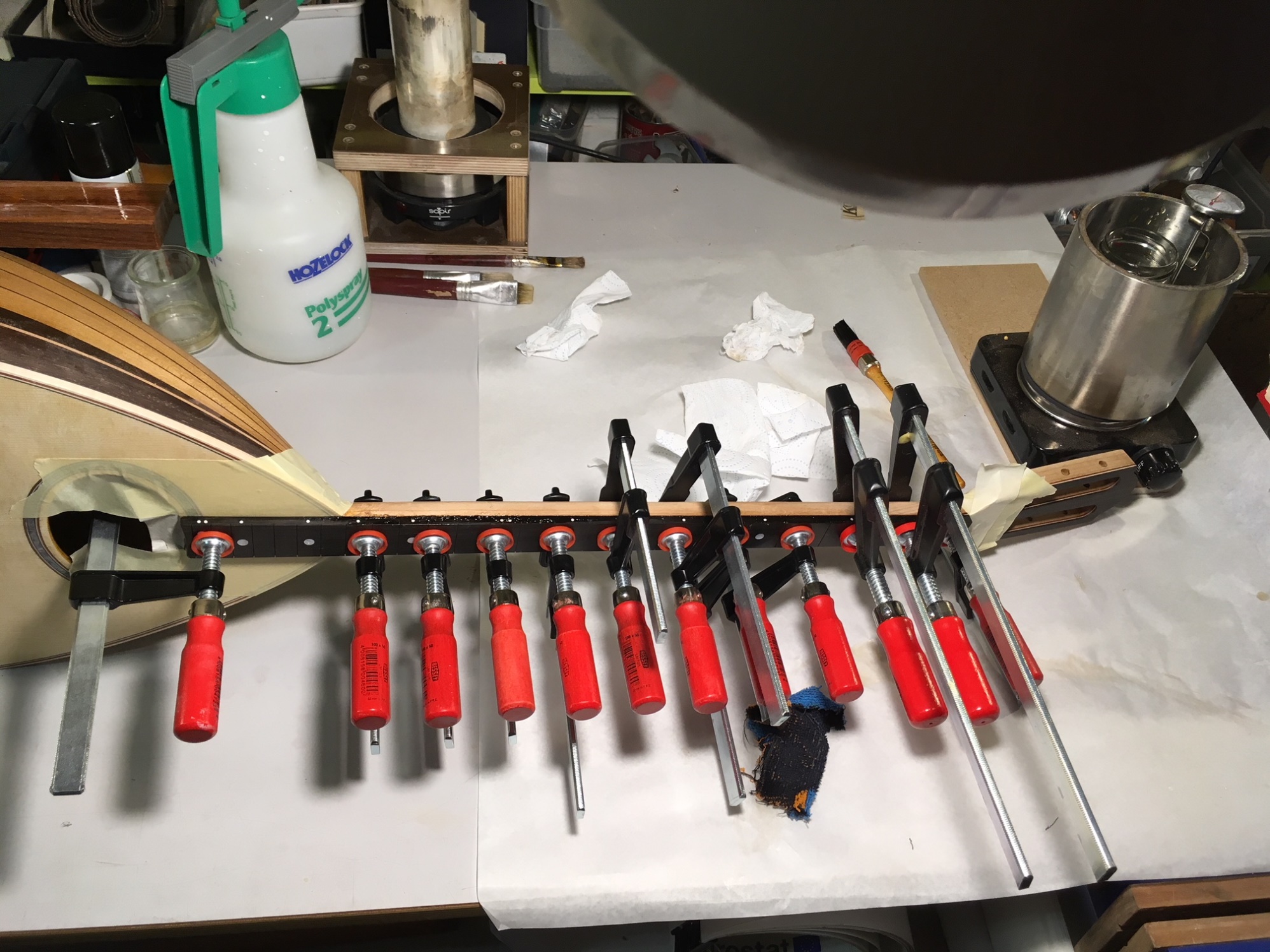

Κόλληση ταστιέρας:
H ταστιέρα μου φάνηκε καλό να μη προεξέχει μέσα στην τρύπα και της αλλοιώσει το σχήμα (και την ανεμπόδιστη όπως ονειρεύομαι κίνηση του εμβόλου του αέρα μέσα-έξω) οπότε αυτή κόπηκε ακολουθώντας την καμπύλη της τρύπας όπως στις κλασσικές κιθάρες. Προφανώς δεν ενθαρρύνεται ο μαγνήτης για την ηχοληψία στο μπουζούκι του κιθαρίστα. ;D
Η κόλληση της ταστιέρας έγινε (και αυτή) με hide glue και προθέρμανση των μερών. Οι συμπαθέστατες καβίλιες αν τις θυμάστε (Απάντηση #114 http://www.luthier.gr/index.php?topic=3576.105) έπαιξαν αθόρυβα και αποτελεσματικά τον τελευταίο ρόλο τους βοηθώντας την κόλληση να γίνει με ακρίβεια και χωρίς καμία καθυστέρηση επιβαρυντική για τη θερμοκρασία της κόλλησης.

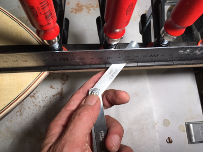

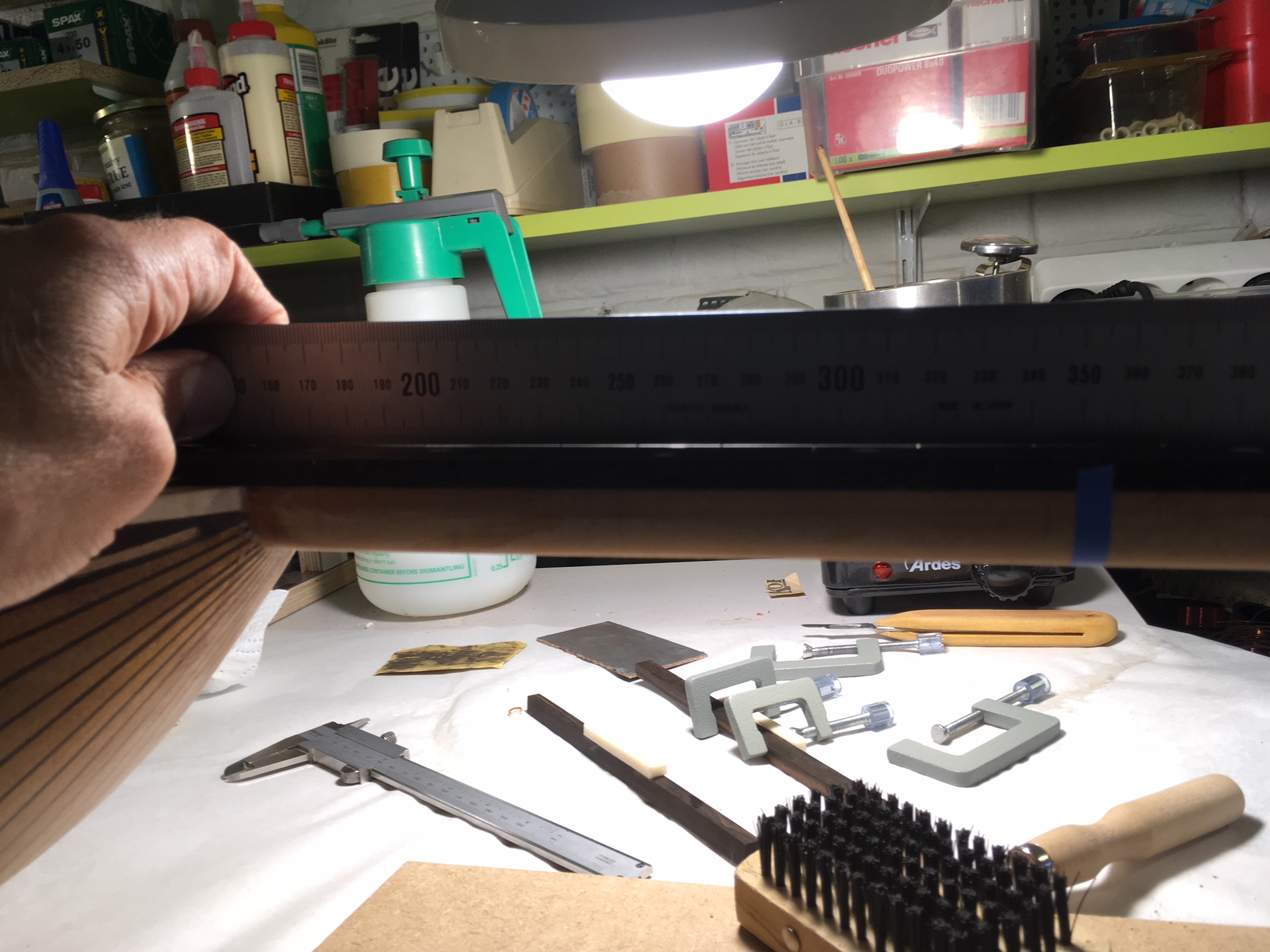

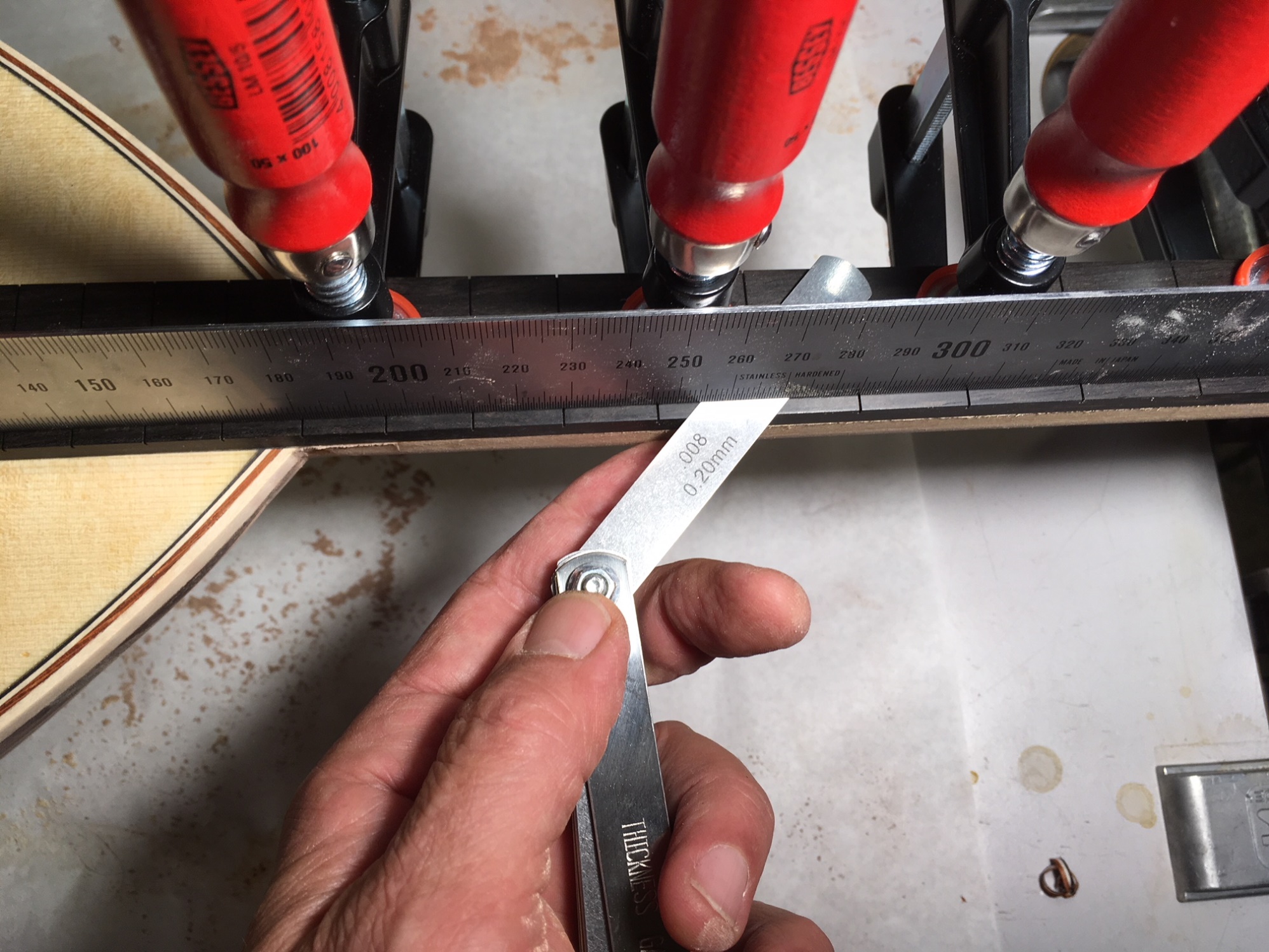

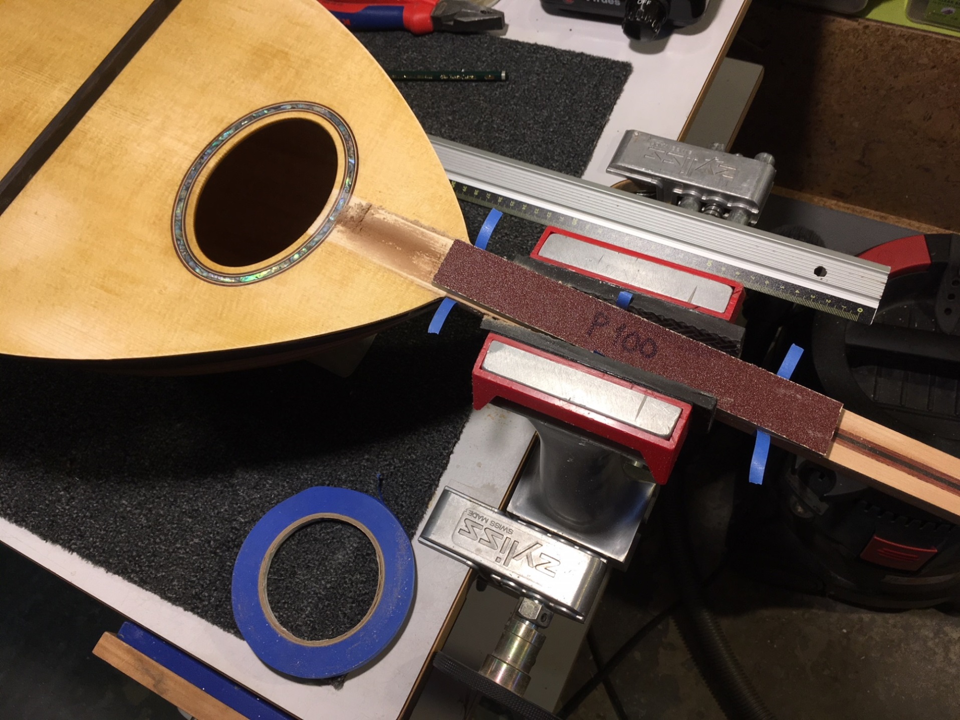

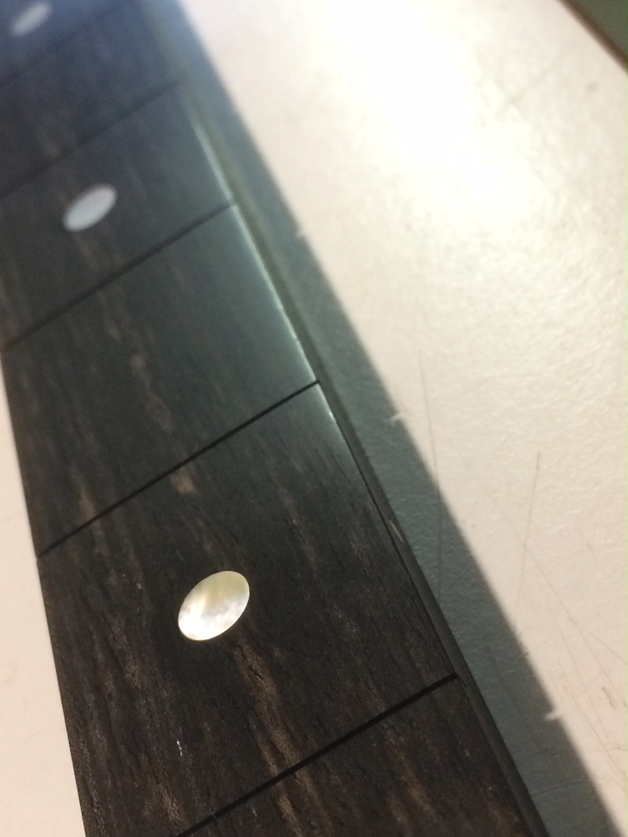

Relief:
Το ρελιέφ σε μια ταστιέρα είναι μια ελάχιστη καμπύλωση –κάτι σαν ηθελημένο σκέβρωμα- που παραχωρεί χώρο ενδίδοντας στο ατρακτοειδές σχήμα της χορδής που ταλαντεύεται ώστε να πάλλεται ελεύθερα και να μην ακουμπάει στα τάστα και προκαλεί τασταρίσματα. Η καμπύλη ενός ιδανικού ρελιέφ πρέπει να ακολουθεί καθ' όλο το μήκος του την καμπύλη που συνιστά η άτρακτος της ταλάντωσης της χορδής.
Η έννοια του ρελιέφ (στην κιθάρα) εξηγείται εδώ στα Αγγλικά https://www.youtube.com/watch?v=QpTL8lenqqM
Δεν μπορώ λοιπόν να φανταστώ χωρίς ρελιέφ την ταστιέρα στο μπουζούκι του κιθαρίστα!  Πρόθεση και ελπίδα μου βάζοντάς το είναι να αντέχει το όργανο σε δυνατό παίξιμο (κοπάνημα στ' αυτιά) και να εξακολουθεί να βγάζει φωναχτές και καθαρές νότες χωρίς αυτές να "καταρρέουν". Μικρό μπεμόλ: το όργανο θα είναι λίιιγο πιο σκληρό διότι θα έχει αναγκαστικά περισσότερο ύψος χορδών (action). Ο βιρτουόζος που θέλει να παίζει πολύ γρήγορα –αλλά αναπόφευκτα σε χαμηλότερη ένταση- πρέπει να παραγγείλει ταστιέρα χωρίς ρελιέφ, δηλαδή ευθύγραμμη.
Οι υπολογισμοί που κυκλοφορούν για το ρελιέφ σε ταστιέρα κιθάρας το θέλουν γύρω στα 0,3 χιλιοστά. Για μήκος χορδής μπουζουκιού ( που είναι μεγαλύτερη) ίσως ενδείκνυται και ακόμη περισσότερο. Αλλά θα πάω συντηρητικά για πρώτη φορά και θα επιδιώξω 0,2 χιλιοστά.
"Έσκαψα" λοιπόν προσεκτικά την καμπύλη του ρελιέφ με γυαλόχαρτο στο μάνικο ΠΡΙΝ ΝΑ ΚΟΛΛΗΘΕΙ Η ΤΑΣΤΙΕΡΑ, ποντάροντας στο ότι ο έβενος θα εξαναγκαστεί να "πάρει" την καμπύλη όταν πρεσαριστεί πάνω στην καμπυλωμένη επιφάνεια του μάνικου για να κολλήσει. Αυτό και συνέβη σε γενικές γραμμές μόνο που χρειάστηκε ξανά στρώσιμο της ταστιέρας μετά την κόλληση επειδή εμφανίστηκε μια ελάχιστη "καμπούρα" στην περιοχή 3ο με 6ο τάστο –δεν ξέρω γιατί). Τέλος καλό όλα καλά, μόνο που χρειάστηκε φινίρισμα όλη η ταστιέρα απ' την αρχή.
Στη φωτογραφία δε φαίνεται καθαρά το κενό του ρελιέφ, πιο πολύ το μαντεύεις από το φως που διαρρέει παρά το βλέπεις.

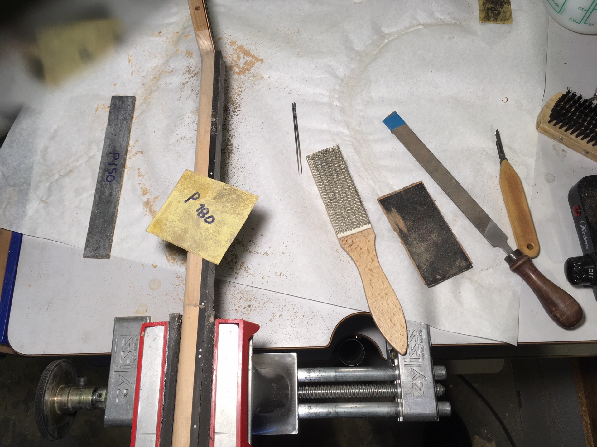

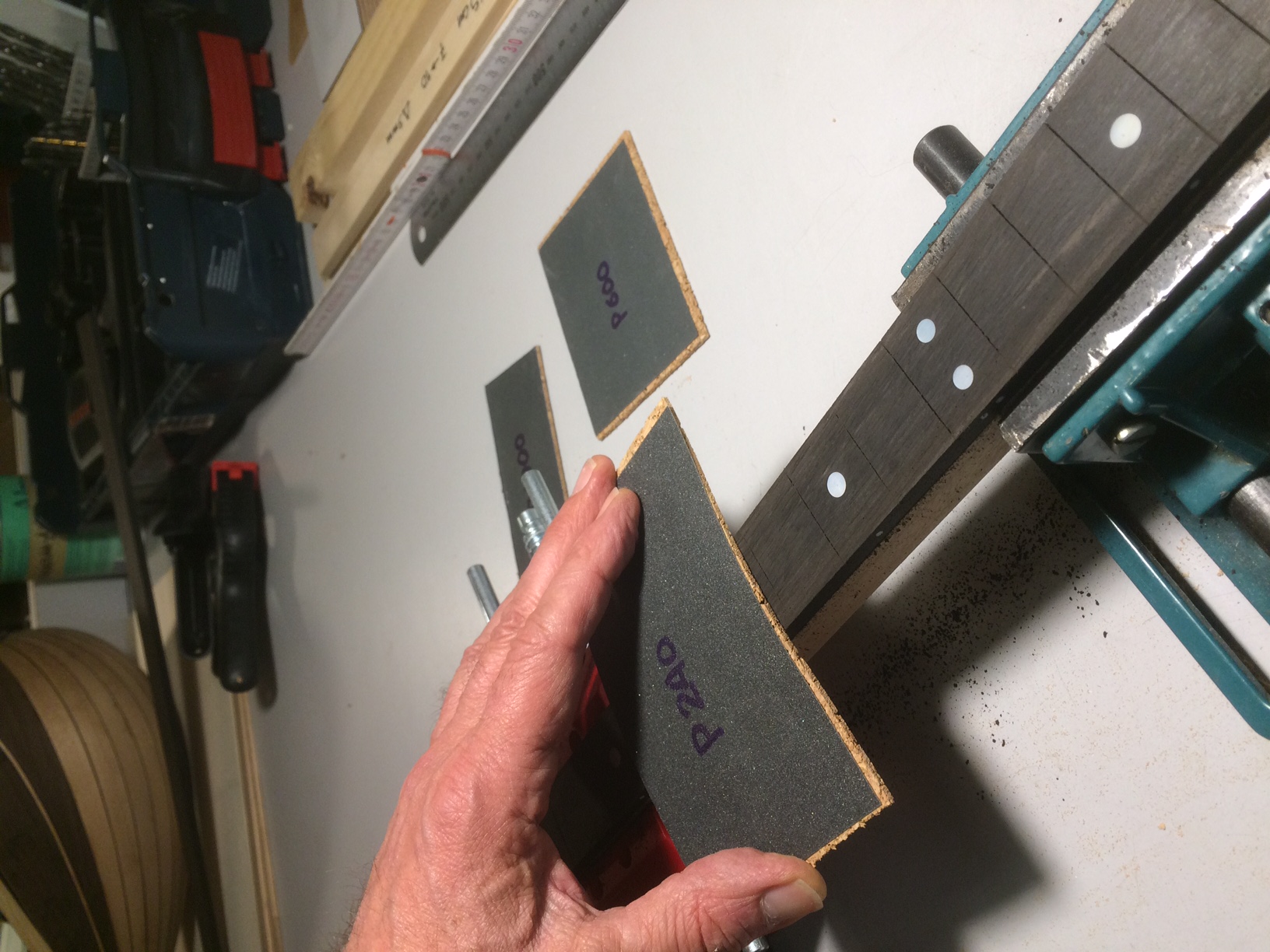

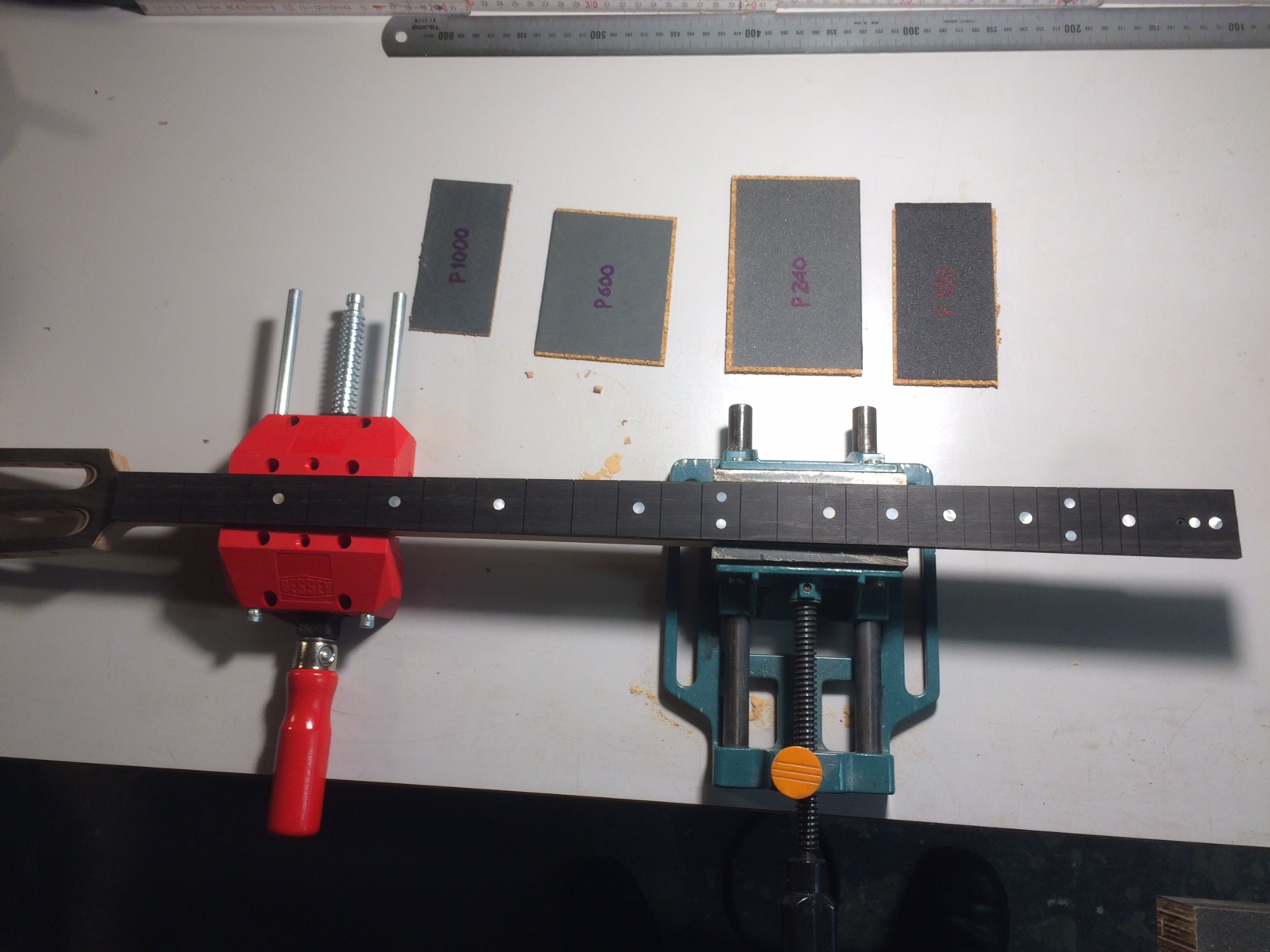

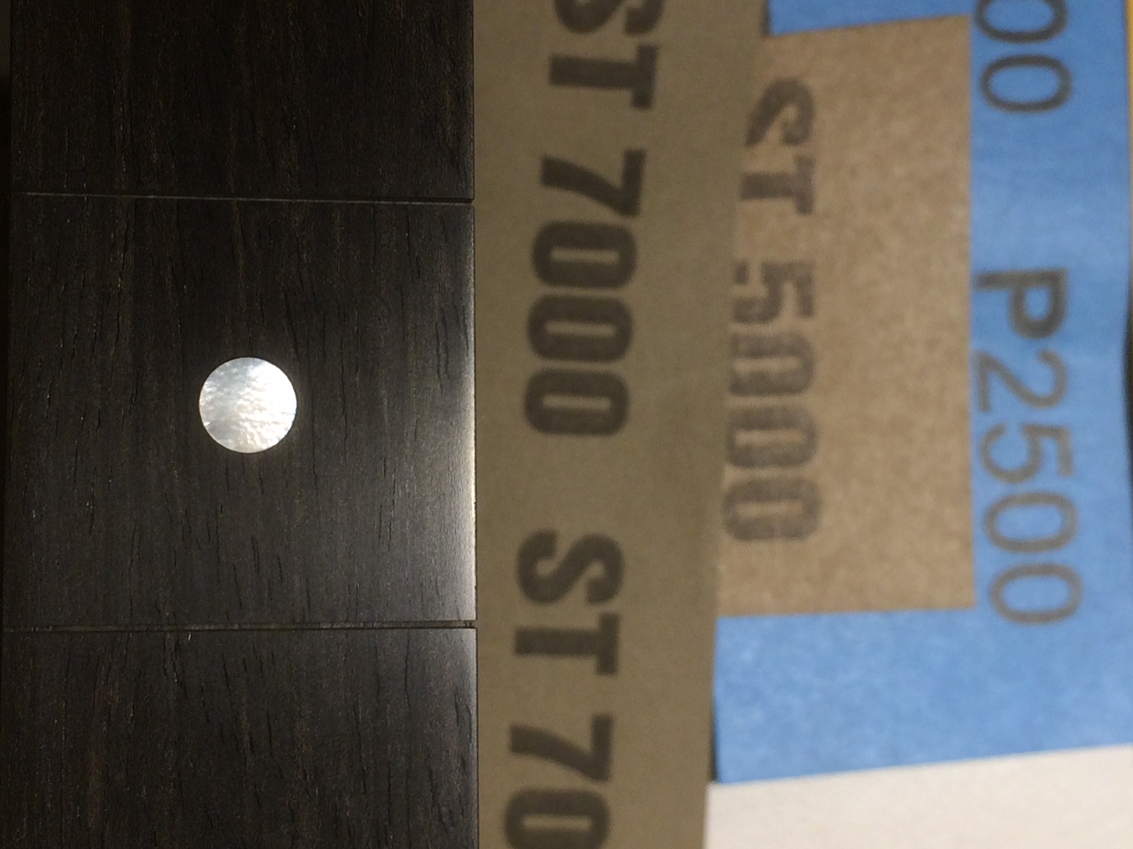

Λίγα λόγια για το φινίρισμα της ταστιέρας:
Με τα φινιρίσματα επιτρέψτε μου να πω είμαι εξοικειωμένος.
Στα νιάτα μου κατεργάστηκα έβενο φτιάχνοντας κοσμήματα και έμαθα από τότε το εξής μυστικό: Ο έβενος είναι ξύλο αλλά… νομίζει ότι είναι μέταλλο. Όταν του κάνουμε αυτό το χατίρι και τον φινίρουμε σαν να είναι ας -πούμε- αλουμίνιο τότε μας ανταποδίδει επιφάνεια αξιοσημείωτης στιλπνότητας.
Η επιφάνεια της εβένινης ταστιέρας με τα ένθετα όστρακα φινιρίστηκε λοιπόν με γυαλόχαρτα 180, 240, 600, 1000, 1500, 2500, 5000 & 7000.  Τα δυο τελευταία νούμερα ήταν πιο πολύ για το γυάλισμα των όστρακων. Η όψη της τελειωμένης επιφάνειας είναι πλέον σατινέ και η αφή της είναι εθιστικά απαλή. "Προσκαλεί" τα δάχτυλα να την πασπατεύουν όλη την ώρα και… αυτό αρέσει. Υπηρετεί μια προσέγγιση για το setup του οργάνου που ίσως αναπτυχθεί περισσότερο όταν έρθει η ώρα.
Απομένει ακόμη ο εμποτισμός με λεμονόλαδο (lemon oil) και στο τέλος κάποια ρητίνη για να ολοκληρωθεί το φινίρισμα στην επιφάνεια της ταστιέρας.
δεν υπάρχει.
Τα περιμετρικά κανάλια ανοίχτηκαν στο τραπέζι του ρούτερ δουλεύοντας το μπουζούκι μπρούμυτα. Το κοπίδι είναι ειδικό και φοράει διάφορα ρουλεμάν για αντίστοιχα βάθη κοπής.
πως όμως αντιμετώπισες την "εσωτερική γωνία" που αφήνει το bit (ορθογωνικής διατομής ενώ η κολάντζα έχε κλίση) ?
ωραίος
αν υπήρχαν τομές στο μάνικο, αυτή στην ένωση θα ήταν (περίπου) ημικυκλική ενώ αυτή στον καράολα (περίπου) τραπεζοειδής - τι διαφορά ύψους (τομής, πάχος μάνικου αν προτιμάτε) από τον καράολα στην ένωση ?
