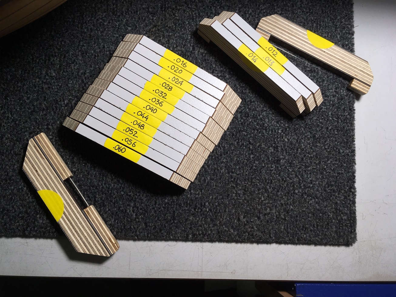

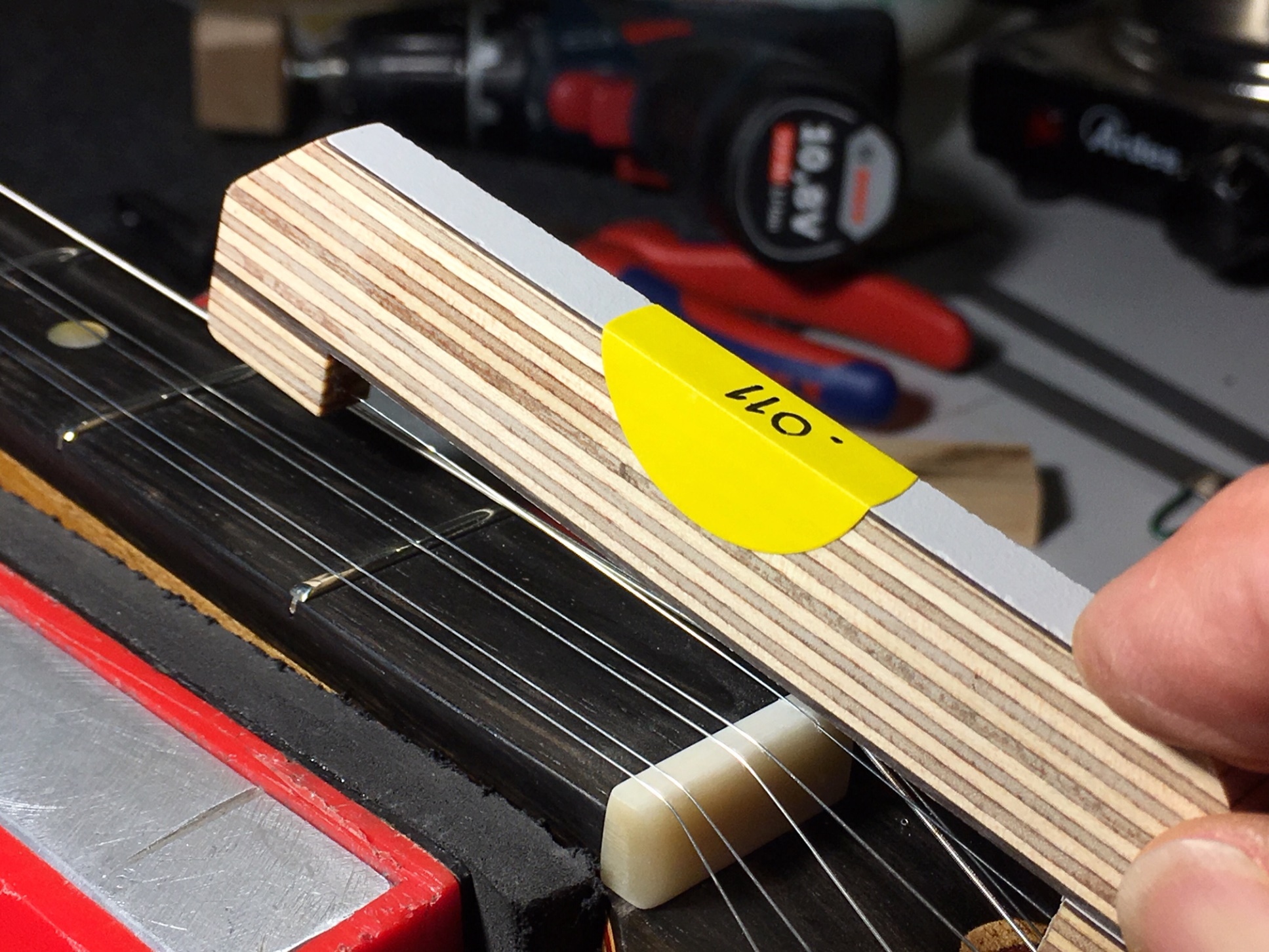

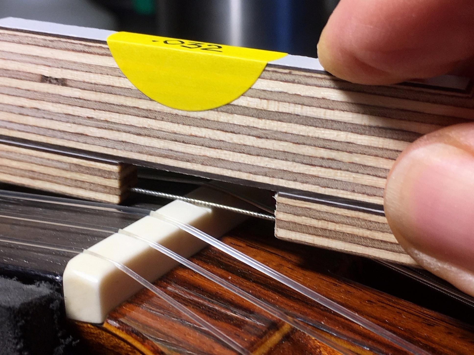

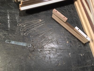

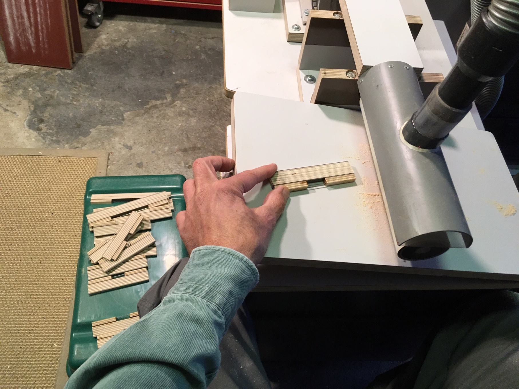

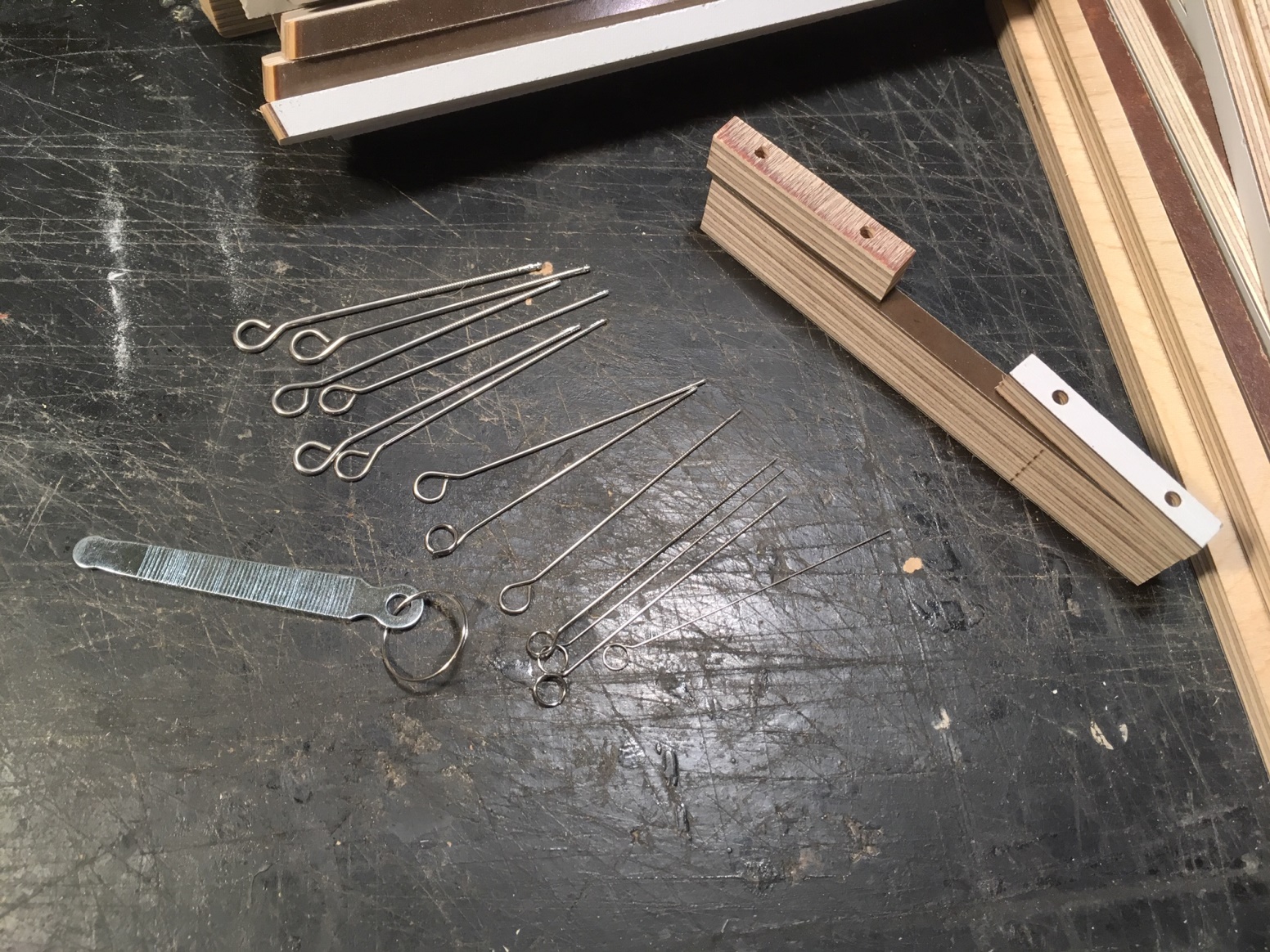

Πουλιούνται σε σετ στο ιμπέι κάτι μικρούτσικες κυλινδρικές "λίμες", ακριβώς για το φινίρισμα/ στρογγύλεμα των αυλακιών στα κόκκαλα των καβαλάρηδων https://www.befr.ebay.be/itm/14pc-Guitar-String-Instrument-Metal-Nut-Slot-Bridge-Flat-Saw-Rods-File-Set-Tool/253615372422?hash=item3b0ca77886:g:myQAAOSw~RFa7BuD. Αυτές οι "λίμες" όμως δεν έχουν κάποιου είδους λαβή και ποτέ δεν κατάφερα να τις χρησιμοποιήσω σωστά.
Φαντάστηκα λοιπόν μια βελτίωση πραγματοποιώντας μια ιδιοκατασκευή που μοιάζει (και λειτουργεί) σαν δοξάρι, προσφέρει τη λαβή που λείπει καθώς και καλό έλεγχο στην ευθυγράμμιση όπως το δουλεύεις. Έκανα 13 κομμάτια για όλο το σετάκι και ακόμη τέσσερα πρόσθετα –λίγο μεγαλύτερα σε μήκος- όπου έβαλα κομμάτια χορδής .011, .012, .013 και .014 για τις πολύ λεπτές διατομές που έλειπαν ώστε να γίνει η σειρά πλήρης.
Αυτά τα δοξαράκια μπορούν να στρογγυλοποιήσουν σε κάποιο βαθμό και να στρώσουν  τα "γωνιώδη" αυλάκια των χορδών. Αυτό το επιπλέον φινίρισμα φαντάζομαι ότι θα βοηθήσει ώστε να μην έχει ο ήχος αλλοιώσεις ή απώλειες αλλά και επίσης να κουρδίζονται με ακρίβεια οι χορδές ολισθαίνοντας μέσα στα αυλάκια ομαλά και με συνέχεια και όχι με μικρά άλματα. Ένα ιδανικό αυλάκι με μηδενική τριβή θα επέτρεπε (λέμε τώρα) να κουρδίσεις μια χορδή ακόμη και κατεβάζοντάς τη -αντί ανεβάζοντάς τη.

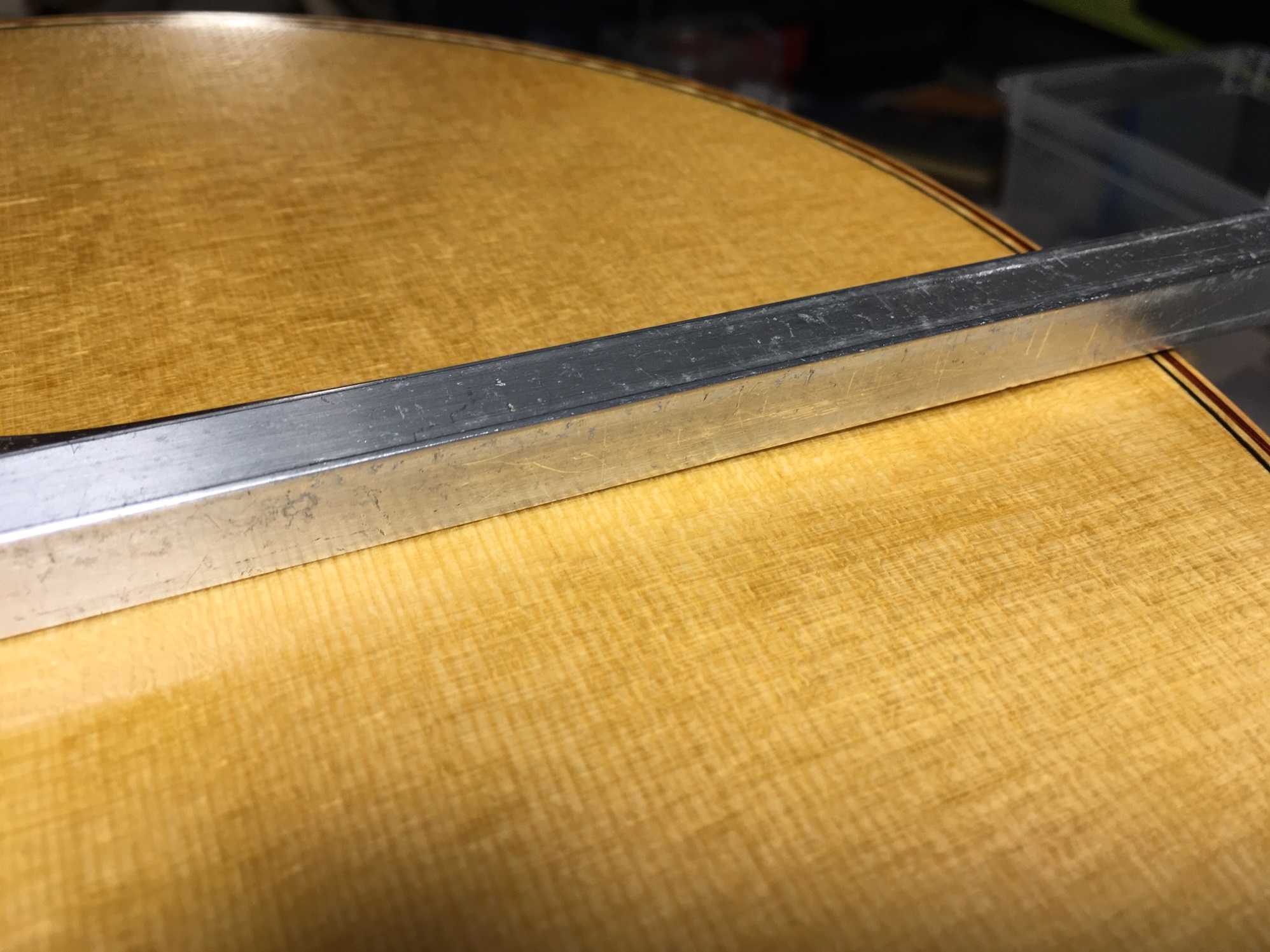

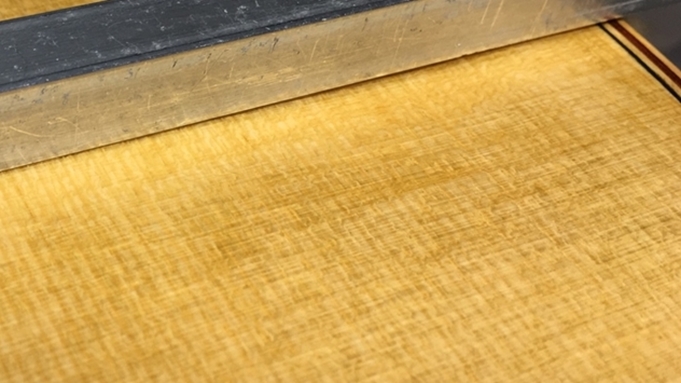

Braking news!
Απασχολημένος με το σεταπ, εδώ και λίγες μέρες δεν είχα ελέγξει πώς πάει η καμπυλότητα του καπακιού. Σήμερα το πρωί (Παρασκευή) με μεγάλη μου χαρά παρατήρησα ότι η συμπιεσμένη καμπυλότητα του καπακιού επανήλθε λίγο ακόμη! Η διαφορά δεν διακρίνεται εύκολα αλλά είναι σαφής. Χαρμόσυνα νέα! Ίσως μπορέσει τελικά να κατεβεί ξανά ο χορδοκράτης στην αρχική του θέση αυξάνοντας και πάλι τη break angle δηλαδή τη δύναμη που ασκούν οι χορδές στο καπάκι μέσω του καβαλάρη.
Υ.Γ. Ξέχασα ν' αναφέρω ότι μίκρυνε ο καβαλάρης σε πιο λογικό μήκος. Ήταν 185 mm και τώρα είναι 152mm. Κομψότερος πια, εφαρμόζει πλέον πιο μεγάλη πίεση όπου πατάει αφού μειώθηκε το εμβαδόν έδρασης, δηλαδή είναι σε στενότερη επαφή με το καπάκι (με ό,τι θετικό προκύπτει για τη μετάδοση του ήχου) αλλά και παραμένει πλέον πολύ πιο σταθερά στη θέση του.

1.  Ωραία , απλή και έξυπνη η βελτίωση στα λιμάκια .
2.  Οντως , χαρμόσυνα τα νέα και με τη συμπεριφορά στην καμπυλότητα του καπακιού
3.  Μου αρέσει ότι στο καπάκι παρατηρούμε τα γνωστά "όρθια" αλλά και πολλά "εγκάρσια"  νερά ! Για αυτή την ιδιότητα - φυσική αρετή - στο ξύλο του καπακιού ,  ο Steliosguitar ,  μου είχε μιλήσει με τα καλύτερα λόγια για την ταλάντωση και τον παραγόμενο ήχο !
     Ισως , λέω ίσως , αυτά τα "εγκάρσια νερά" στον κατά μήκος άξονα του οργάνου ,
     εκτός από τον ήχο να συνέβαλαν με τον τρόπο τους και στη συμπεριφορά του καπακιού .     :)

« Απάντηση #169 στις: Οκτωβρίου 13, 2018, 07:32:28 πμ »
πολυ ωραια!
μια αλλη σκεψη (σε αυτο που αναφερθηκες, για την περιμετρο του καπακιου να την κρατησεις στο ιδιο παχος...) ειναι αντι να κανεις αυτο, να "μεγαλωσεις" λιγουλακι ακομη ακομη την καμπυλοτητα του καπακιου στο επομενο.
στις κιθαρες (που δεν ειναι και καμια τεραστια η πιεση στο καπακι, αλλα εχει πολυ μεγαλυτερη επιφανεια που γινεται αυτο, φαντασου ενα μπαλκονι μεγαλο που θελει πιο πολυ υποστηριξη στο να μην πεσει απο ενα μικροτερο, κι ας εχουν το ιδιο βαρος πανω τους να αντεξουν- δεν ξερω αν ειναι καλο το παραδειγμα... ) η καμπυλοτητα ειναι αρκετη, οποτε μετα τον καβαλαρη παντα καθεται λιγο (δηλ αυτο που συμβαινει, ειναι φυσιολογικο, δεν ξερω για μπουζουκια αν μενει "βραχος" μετα τις χορδες, αλλα και εσενα τι σε νιαζει μιας και ειναι το "μπουζουκι του κιθαριστα",  ;D οποτε ολα καλα) για την ακριβεια δεν καθεται, αλλα σηκωνεται απο πισω ο καβαλαρης (φουσκωνει το καπακι πολυ λιγο, γινεται ελαφρα μεγαλυτερη η καμπυλη) και βουλιαζει το μπροστινο μερος περισσοτερο (γινεται δηλ σχεδον ισιο-και αναλογα το καμαρωμα που εχει επιλεχθει, και την σκληροτητα του ξυλου- μπορει και να εχει αρνητικη καμπυλη)

επισης για τα "δοξαρια",
αυτα θα μπορουσαν να χρησιμοποιηθουν και στα κεφαλια κιθαρων; (η θα βρισκει το πισω μερος του δοξαριου στο κεφαλι, και να μην μπορεις να κανεις το τριψιμο στην γωνια που θελεις)
για κανε ενα τσεκαρισματακι σε καμια κιθαρα, περιμενουμε αναφορα, χαχαχα!  :)

- Ιωσήφ, τα αγάπησα και γώ αυτά τα λιμάκια-δοξάρια. Τα βλέπω να καταλαμβάνουν περίοπτη θέση στο εργαστήριο… Όσο για τα νερά του καπακιού, τα έχω γνωρίσει από τις ιντερνετικές κρουαζιέρες σαν medullary rays ή silk και είναι λένε πολύ επιθυμητά διότι εκτός των άλλων είναι μια ακόμη ένδειξη ότι το κόψιμο του ξύλου είναι ακτινικό. Μια «τέλεια» ακτινική κοπή τα αναδεικνύει λένε στο μάξιμουμ.
- Στέλιο, πράγματι η καμπυλότητα σηκώνει να μεγαλώσει κι άλλο, και για ενίσχυση της αντοχής του καπακιού όπως λες αλλά και διότι ο καβαλάρης μού προέκυψε περίπου 11 χιλιοστά ενώ τον είχα υπολογίσει να είναι πάνω από 12. Μαντεύω ότι προτιμάς το καπάκι λεπτότερο περιμετρικά. Η συμβουλή σου μπαίνει στο χωνευτήρι των παρατηρήσεων με υπογράμμιση… Επίσης η συμπεριφορά του καπακιού (που βούλιαξε-ξεβούλιαξε είναι σαν να ανασαίνει) είναι για μένα καινούργιο πράγμα και το εμπεδώνω με δέος.
Τα λιμάκια-δοξάρια τα δοκίμασα και σε nut κλασσικής κιθάρας (μια Aria δεκαετίας 80) και φαίνεται ότι δε βρίσκουν καθόλου στο κεφάλι και δουλεύουν μια χαρα.
