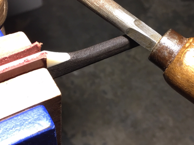

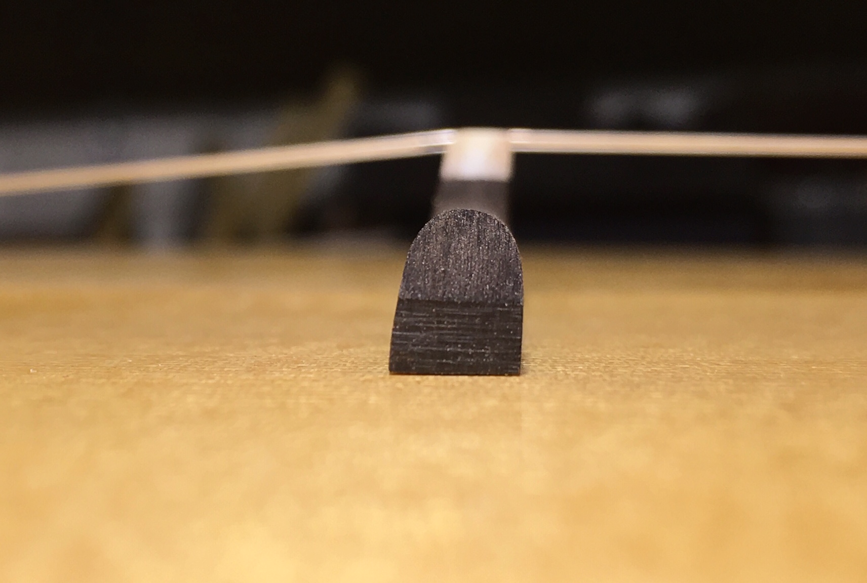

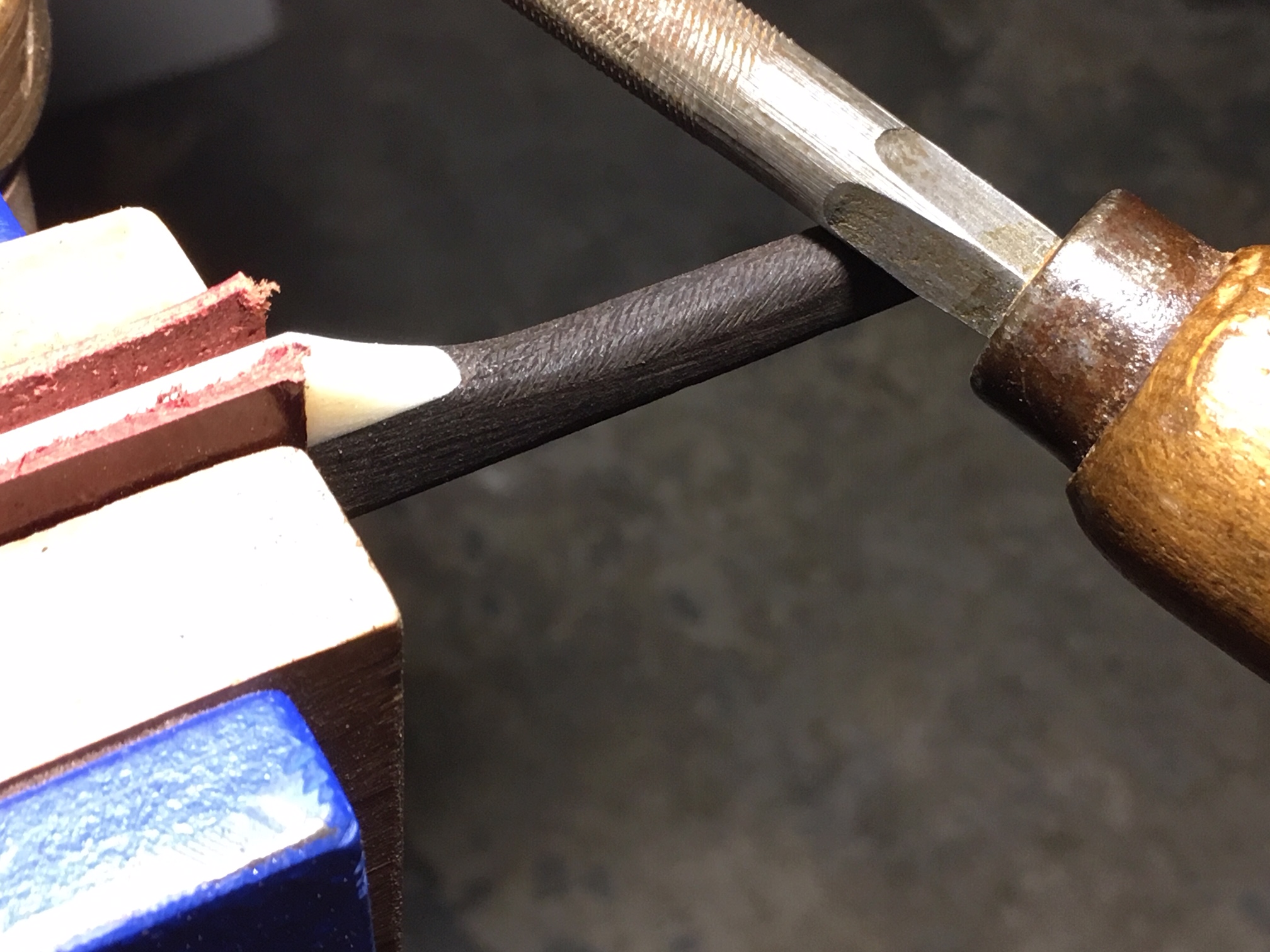

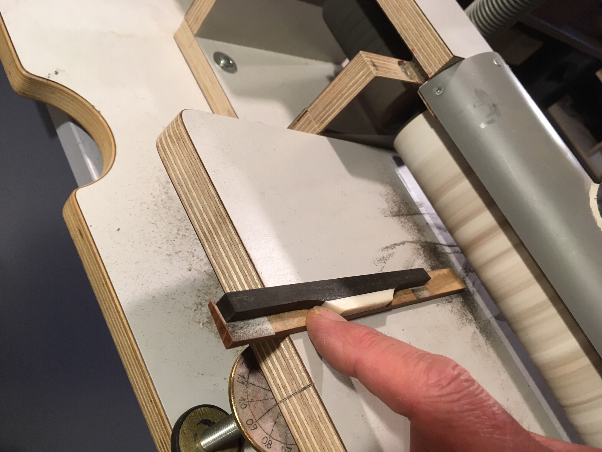

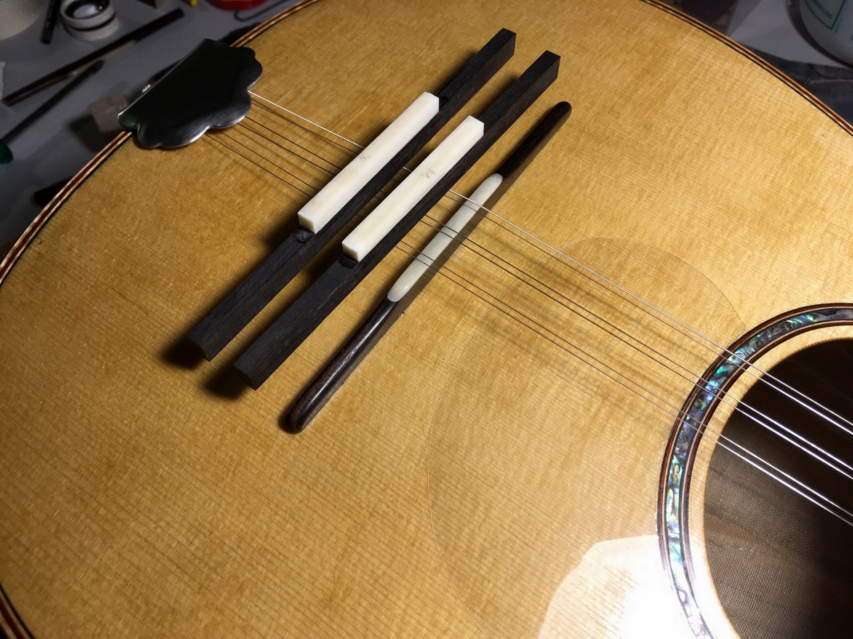

Οι καβαλάρηδες
Οι δυο πολλά υποσχόμενοι καβαλάρηδες που είχαν κατασκευαστεί έπεσαν ηρωικώς υπέρ δοκιμών και ερευνών (σαν το Ιερό λόχο ένα πράγμα) αιωνία τους η μνήμη. Το κέρδος από αυτή την ευγενική θυσία τους ήταν η ακριβέστερη προσέγγιση του χαμηλότερου ορίου του ύψους καβαλάρη, κάτω από το οποίο όριο ο ήχος γίνεται απαράδεκτος.
Δυο καινούργιοι καβαλάρηδες κατασκευάστηκαν. Καινούργια λεπτομέρεια: Η παρειά του καβαλάρη προς το χορδοκράτη είναι πιο επιρρεπής στην ανατροπή από ότι η άλλη του πλευρά εξαιτίας της λοξής προς τα κάτω τάσης από τις χορδές που έρχονται από το χορδοκράτη. Παρατηρήστε λοιπόν ότι η "ανισόρροπη" παρειά του καβαλάρη αποζημιώνεται (για καλύτερη έδραση) με κλίση γωνίας πέντε καλών μοιρών, όση και η τάξη μεγέθους της break angle. Η άλλη παρειά παραμένει κατακόρυφη.

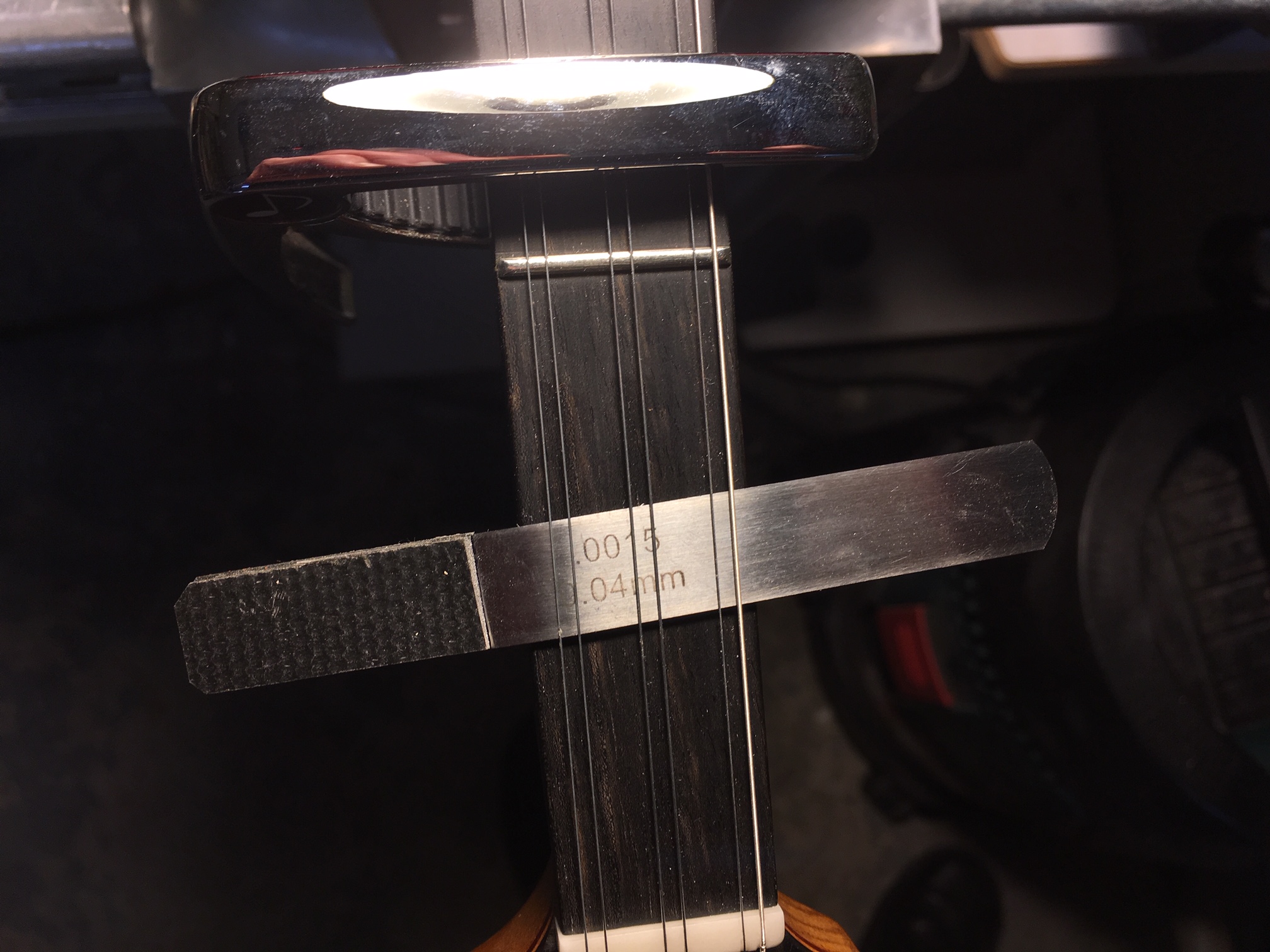

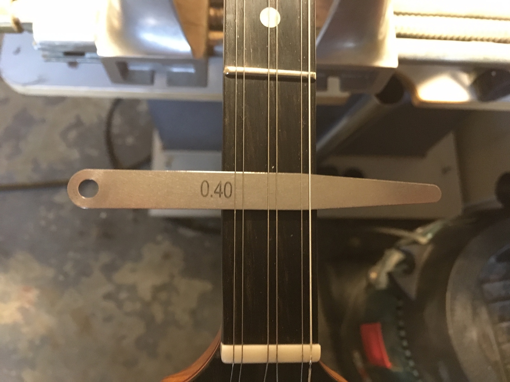

Nut
Έχει ήδη αναφερθεί νωρίτερα αλλά παρατίθεται ξανά επειδή το θέμα είναι πιστεύω σημαντικό -και κρύβει παγίδες. Ο Paul Hostetter εξετάζει τα αυλάκια για τις χορδές σε nut και καβαλάρη με τον πειστικότερο τρόπο που έχω μέχρι τώρα συναντήσει: "Nut slots ...with principles that apply, as appropriate, to bridge slots as well" http://www.lutherie.net/nuts.html
Η τέταρτή μου προσπάθεια για το nut ήταν πιο πετυχημένη από τις προηγούμενες. Έδωσε ύψος χορδής 0,4mm στο πρώτο τάστο που -μετά από όλες τις δοκιμές- κατέληξα να εκτιμώ σαν ιδανικό ύψος. Λίγο χαμηλότερα (0,3mm) αρχίζει να ταστάρει η ανοιχτή χορδή, λίγο ψηλότερα (0,5 mm και πάνω) αρχίζει να σκληραίνει το παίξιμο στα πρώτα τάστα μα χωρίς να παίρνουμε κάτι σε αντάλλαγμα.
Παρατηρήστε ότι βάζοντας το καποτάστο στο τρίτο διάστημα, εξακολουθεί να υπάρχει ένα ελάχιστο κενό μεταξύ πρώτου τάστου και χορδής. Για ενδεικτικούς λόγους επιβεβαίωσα ότι χωράει το λεπτότερο πάχος λάμας που διαθέτω (0,04mm) αλλά φαίνεται ότι το ελάχιστο αυτό κενό μπορεί να διαγνωστεί και με γυμνό μάτι, πατώντας ελαφρά τη χορδή και βλέποντας ότι έχει τελικά να διανύσει αυτό το ελάχιστο διάστημα πριν ακουμπήσει στο πρώτο τάστο.
« Τελευταία τροποποίηση: Οκτωβρίου 20, 2018, 01:39:32 μμ από Stergios_craftopia »

Οι καβαλάρηδες
Συμπέρασμα : Ἀντί γιά τόν κανονικό καβαλλάρη , πού τό πιθανώτερο εἶναι νά ἀχρηστευθῆ ,  κατασκευάζουμε ἕνα " ὁμοίωμα " αὐτοῦ , ἴσως καί χωρίς κόκκαλο , ἀπό ἄχρηστο ξύλο , μόνο γιά τήν δοκιμή τῶν διαστάσεών του .
