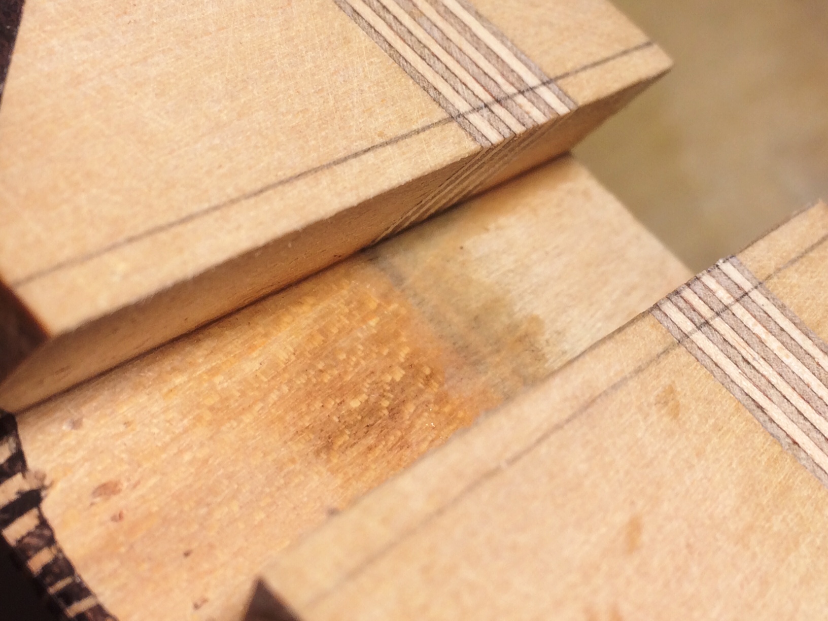

Είχαμε χάραξη τάκου και… γεννητούρια

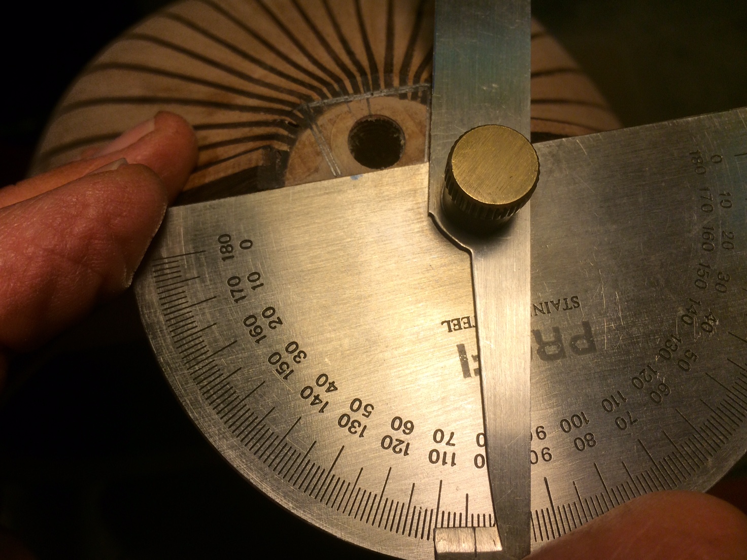

Για τις ανάγκες χάραξης του τάκου χρειάστηκε μια μικρούλα γωνία και… νάτη, γεννήθηκε. Στην αναμνηστική οικογενειακή φωτογραφία η μικρούλα νεογέννητη γωνίτσα αναπαύεται στην αγκαλιά μιας ηλικιωμένης αδελφής της καθώς παγώνει η εποξεική.
Όπως ήδη φαίνεται, η διαμόρφωση του μόρσου αρχίζει!

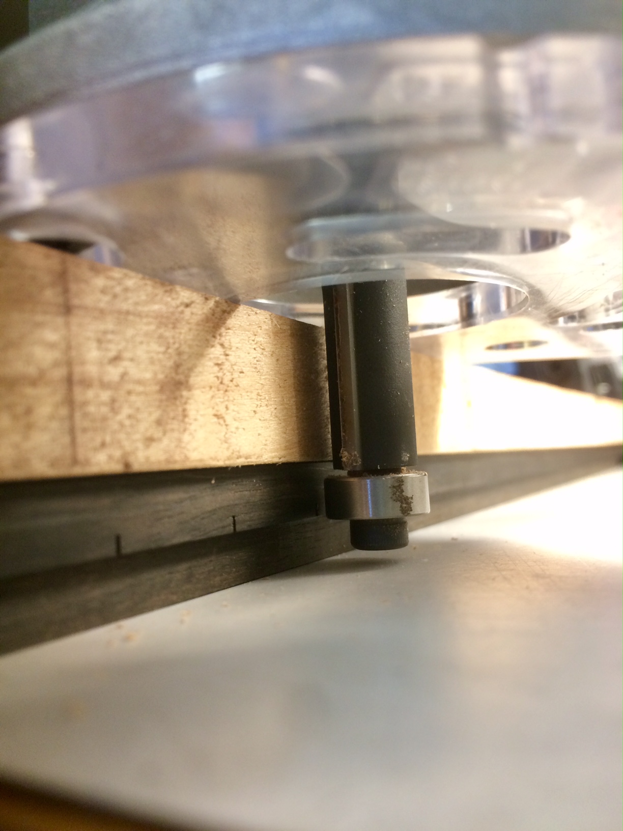

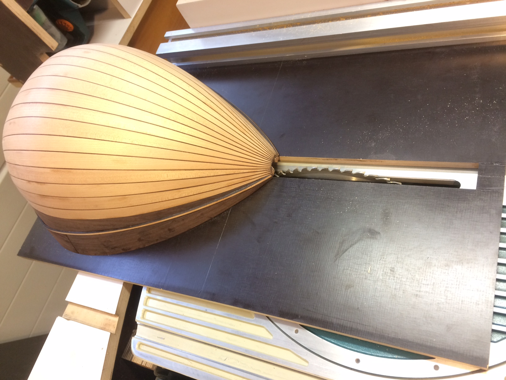

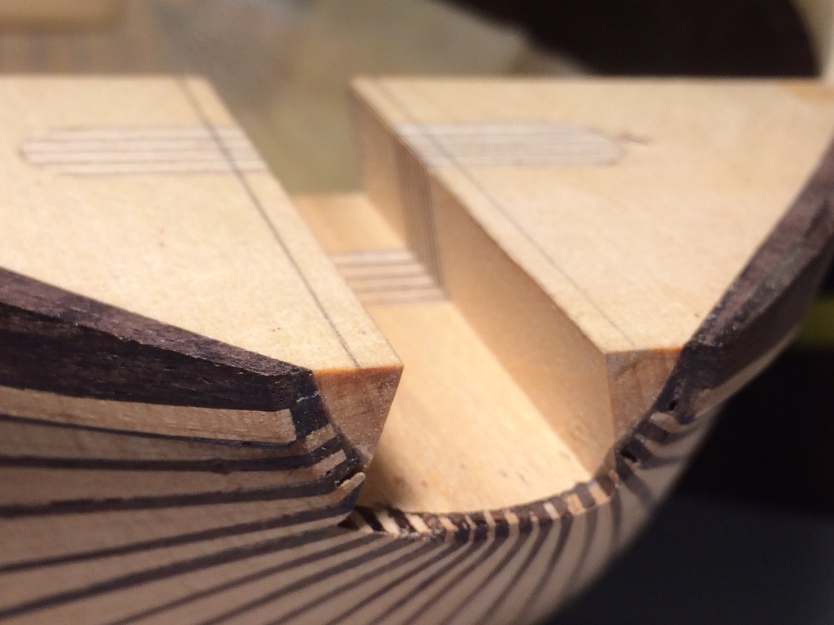

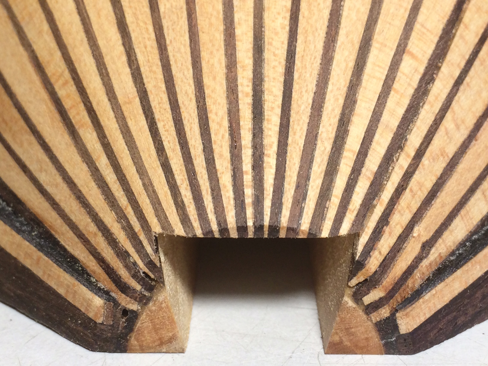

Το θηλυκό μόρσο:

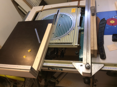

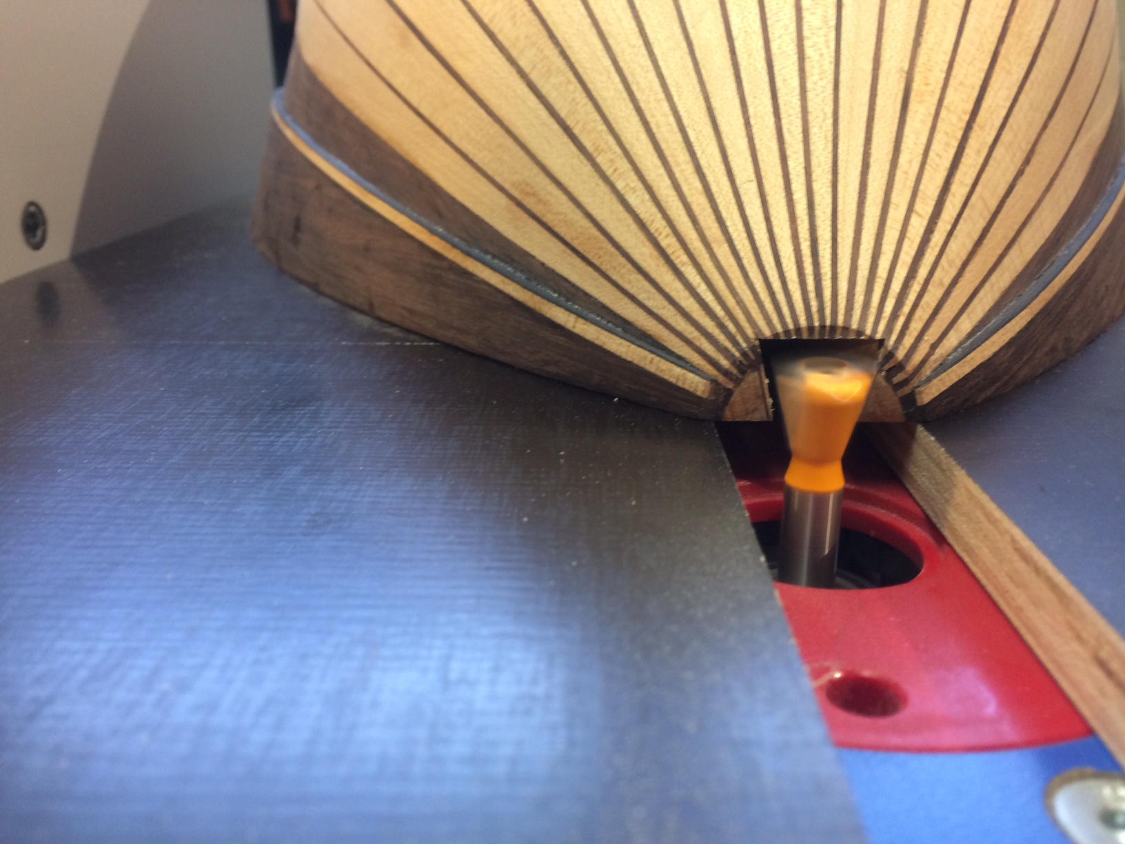

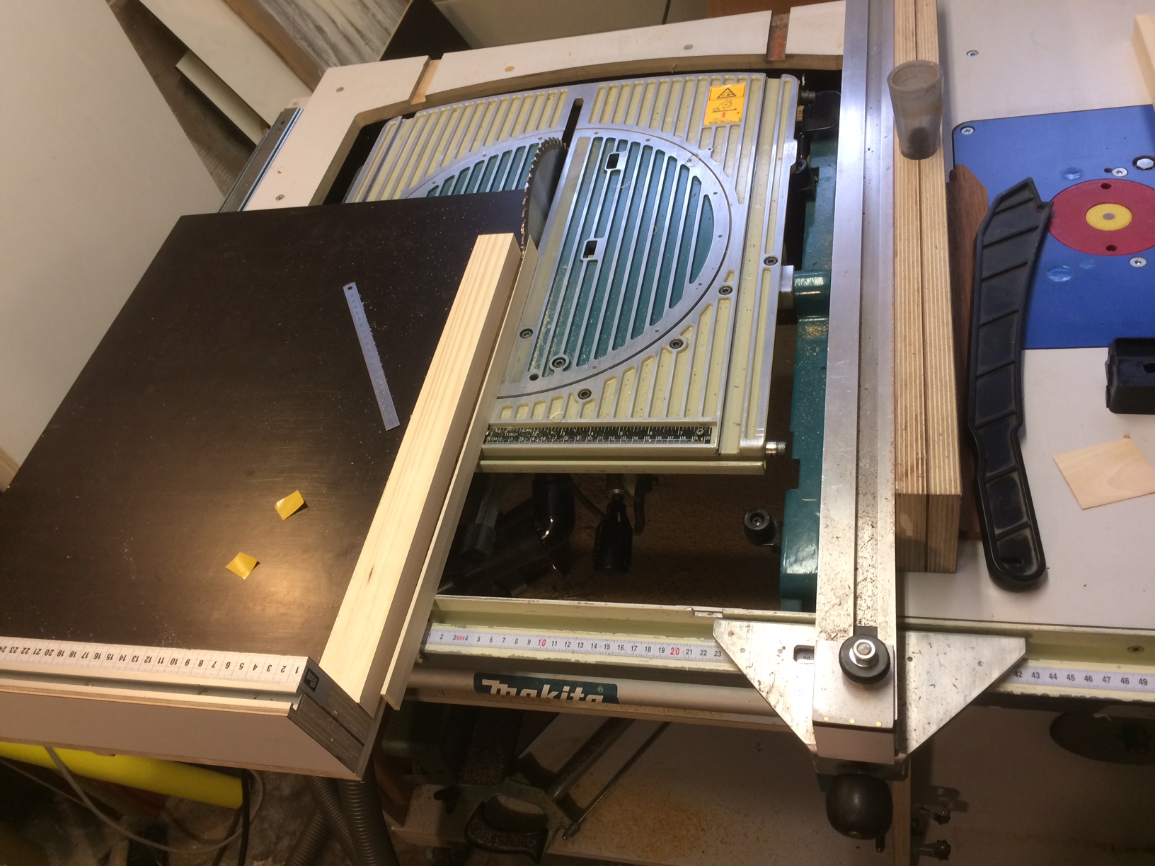

Ο τρόπος διαμόρφωσης του μόρσου υπαγορεύτηκε από τα διαθέσιμα μέσα. Χρειάστηκε να κατασκευαστεί μια τάβλα με διαμήκες κενό στον άξονα συμμετρίας της. Επάνω της ξαπλώνει το σκάφος ευθυγραμμισμένο μπρούμυτα και βιδώνεται από κάτω με δυο βίδες που βρίσκουν ακριβώς τις δυο προϋπάρχουσες τρύπες του τάκου (από την αρχική στερέωσή του στο καλούπι).
 Η πρώτη φάση γίνεται στο δισκοπρίονο πάγκου για να αδειάσει ένα αρχικό ορθογωνικό αυλάκι με διαδοχικά περάσματα ώστε να διευκολυνθεί στη συνέχεια η δουλειά του γειτονικού ρούτερ που φοράει κοπίδι σχήματος χελιδονοουράς. Το σύστημα τάβλα-σκάφος μεταφέρεται από το δισκοπρίονο στο ρούτερ -και τανάπαλιν αν χρειαστούν μικροδιορθώσεις. Πάντα γίνεται χρήση του οδηγού (guide) που είναι κοινός για δισκοπρίονο και ρούτερ διατηρώντας έτσι αμετάβλητη την αρχική ευθυγράμμιση του σκάφους. Εννοείται ότι αν τα διαθέσιμα μέσα ήταν άλλα θα επιλεγόταν αντίστοιχα διαφορετικός τρόπος.

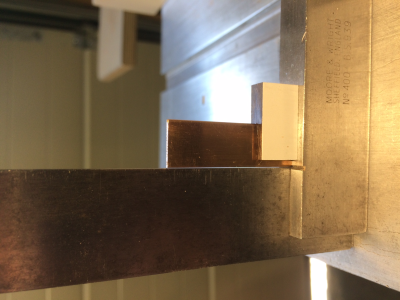

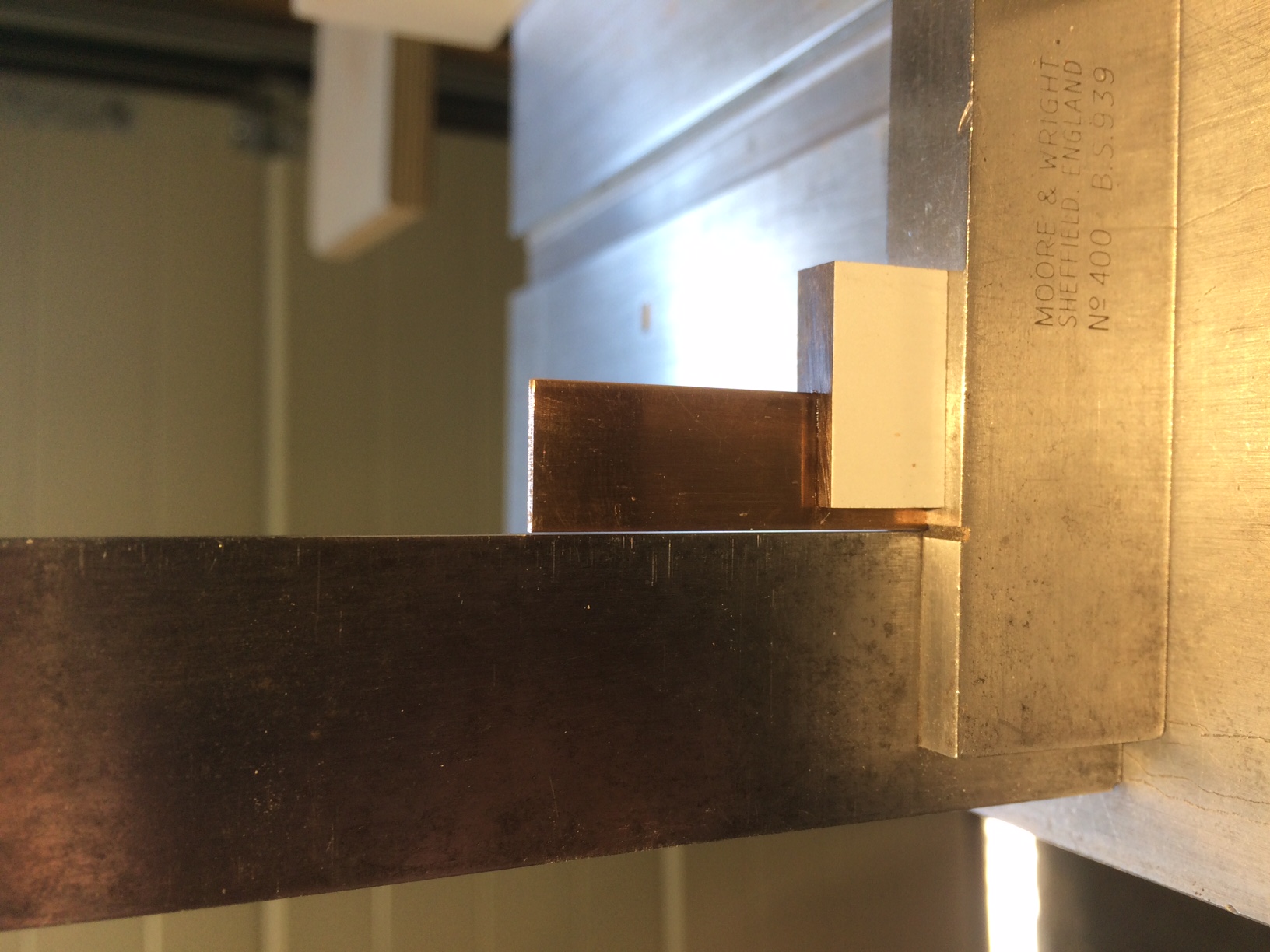

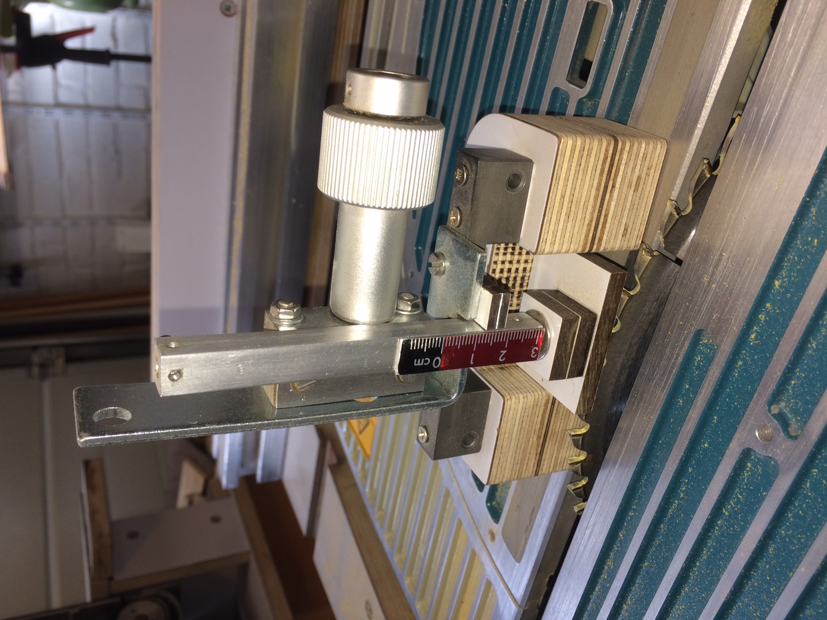

Το ακριβές βάθος κοπής στο δισκοπρίονο και στο ρούτερ του πάγκου μετρήθηκε με μια συσκευή προερχόμενη από ένα παλιό μηχανισμό ρύθμισης μικροσκοπίου που φόρεσε και διάφορα άλλα αποκριάτικα και μιμείται με σχετική επιτυχία τη λειτουργία παρόμοιων εργαλείων που κυκλοφορούν στο εμπόριο.
Με τους παλμούς να χορεύουν στα 11/8 διαμορφώθηκε με τον πιο πάνω τρόπο ένα ικανοποιητικό όπως φαίνεται θηλυκό μόρσο στο σκάφος. Θα το 'θελα λιγο βαθύτερο/πλατύτερο αλλά οι διαστάσεις της απόληξης του τάκου μάλλον δεν το επιτρέπουν. Συνειδητά παραβίασα λίγο τα σύνορα και φάνηκαν δυο "γατίσια αυτάκια" στην ημιπερίμετρο του τάκου οπότε είτε αυτός θα κοπεί λίιιγο ακόμα είτε θα καλυφθεί η ένωση με "γραβάτα" που όμως θα ήθελα να την αποφύγω για λόγους αρχής.

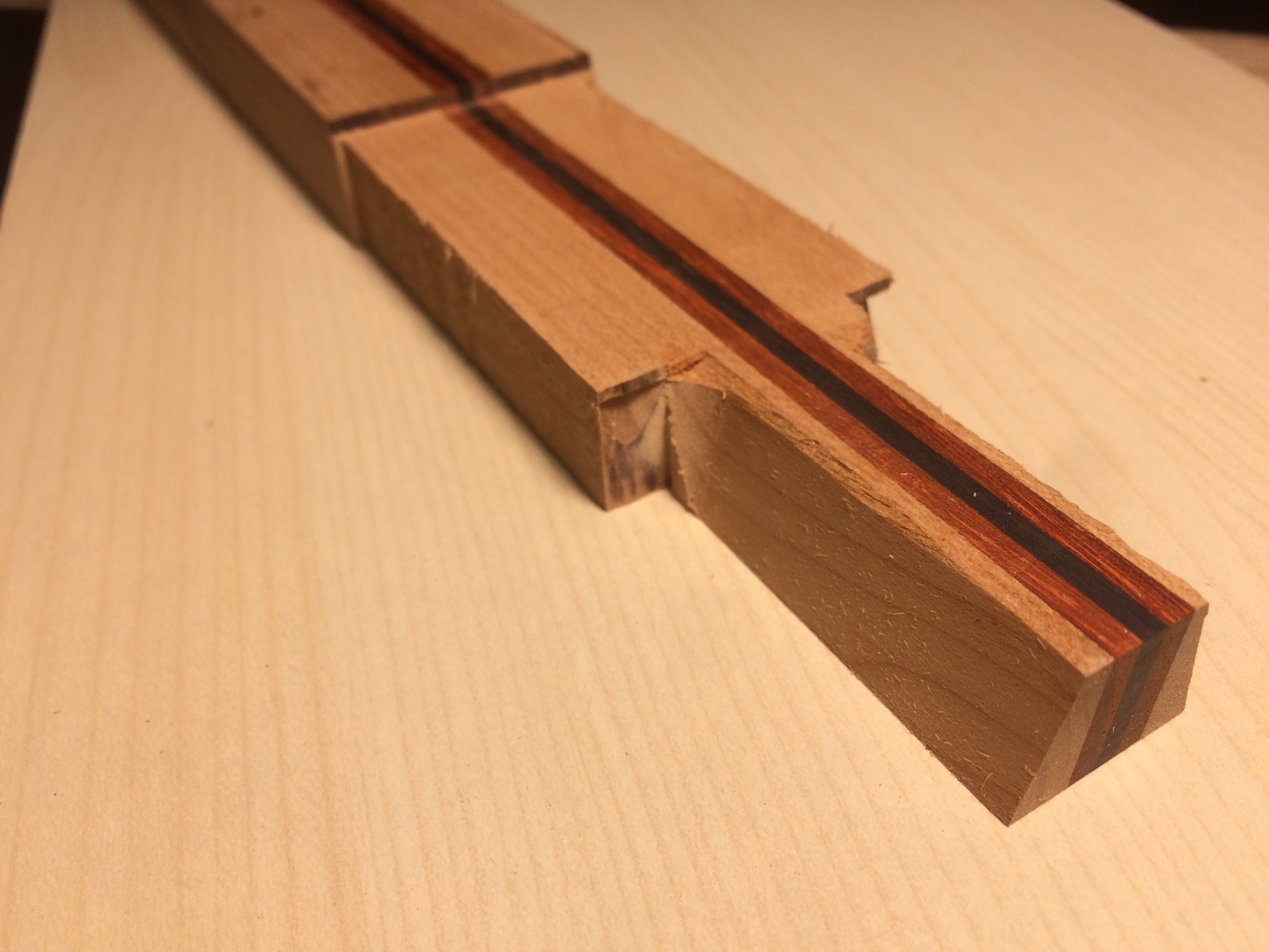

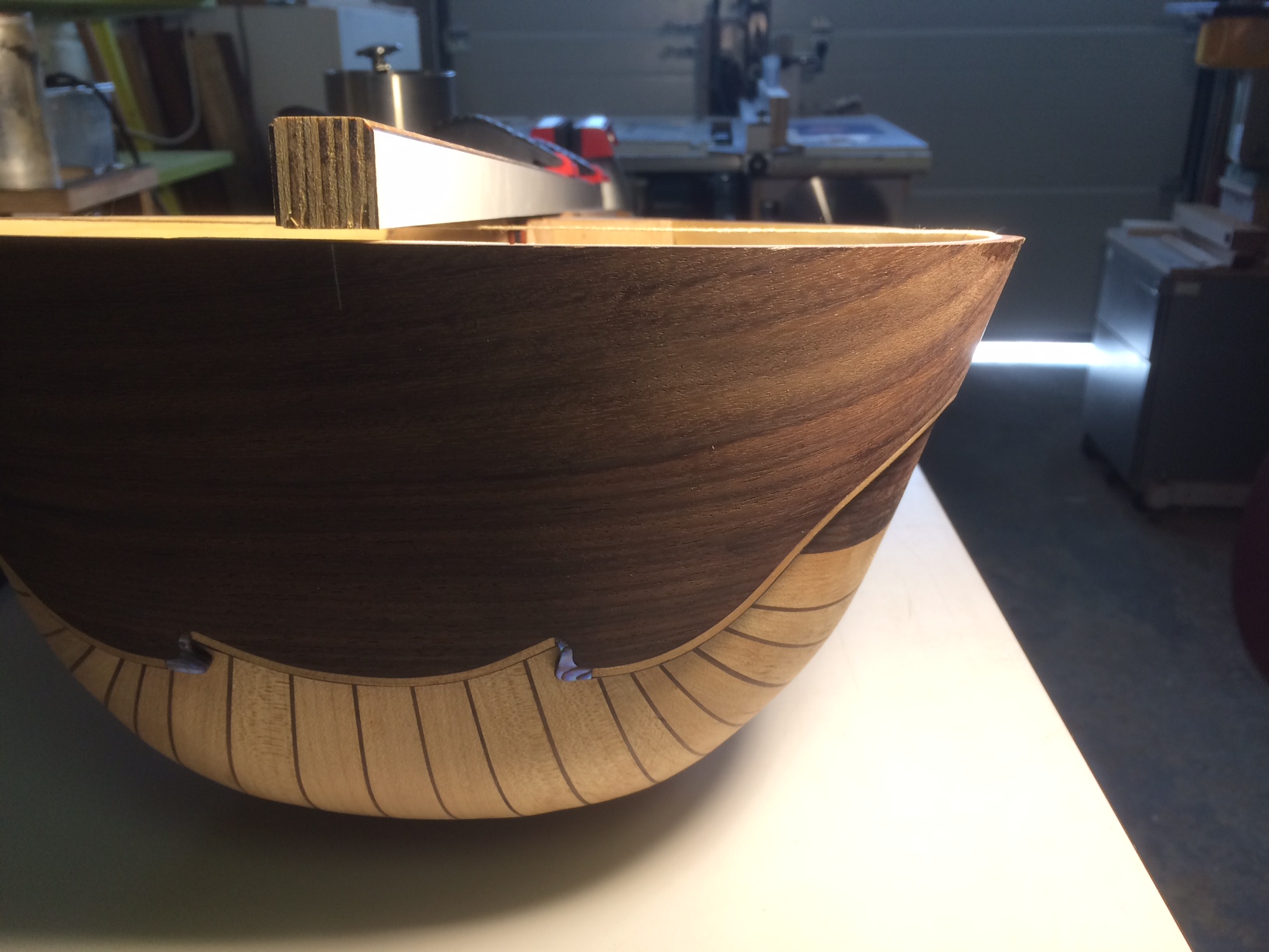

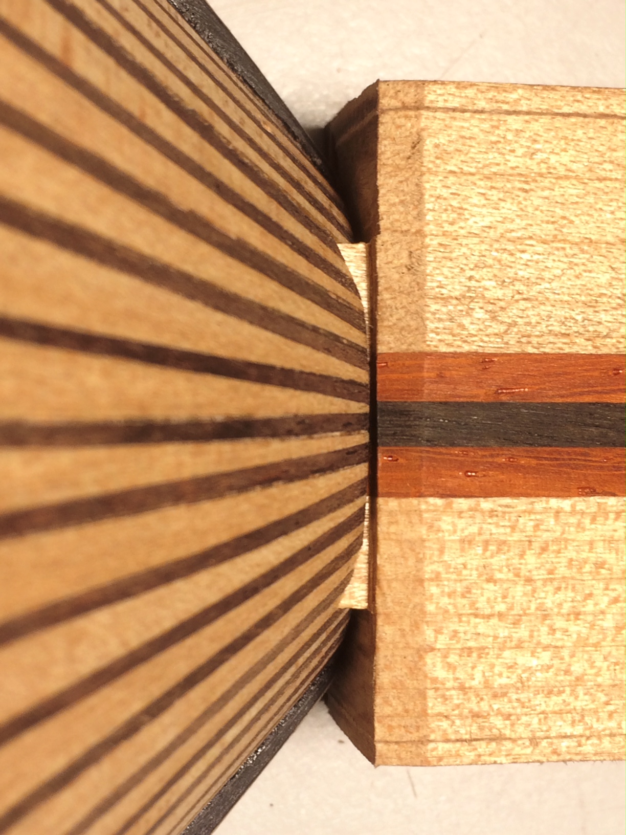

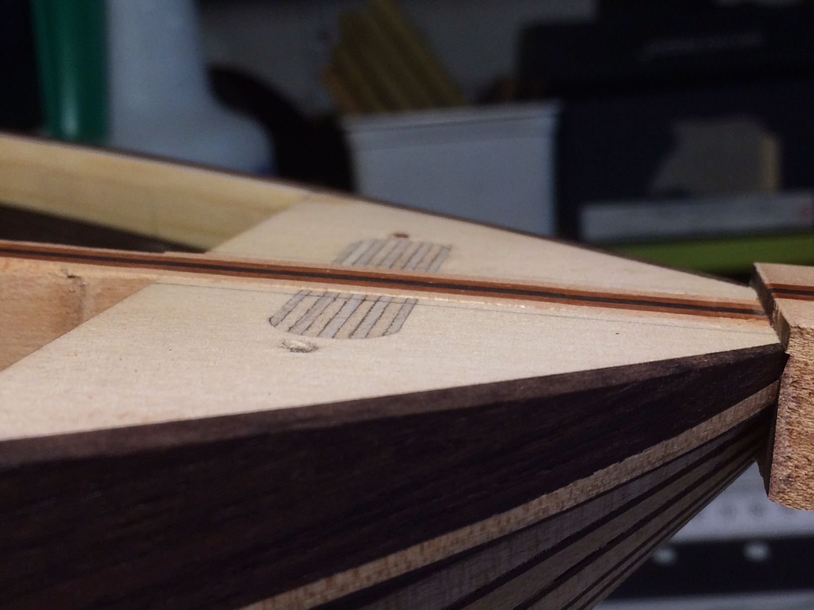

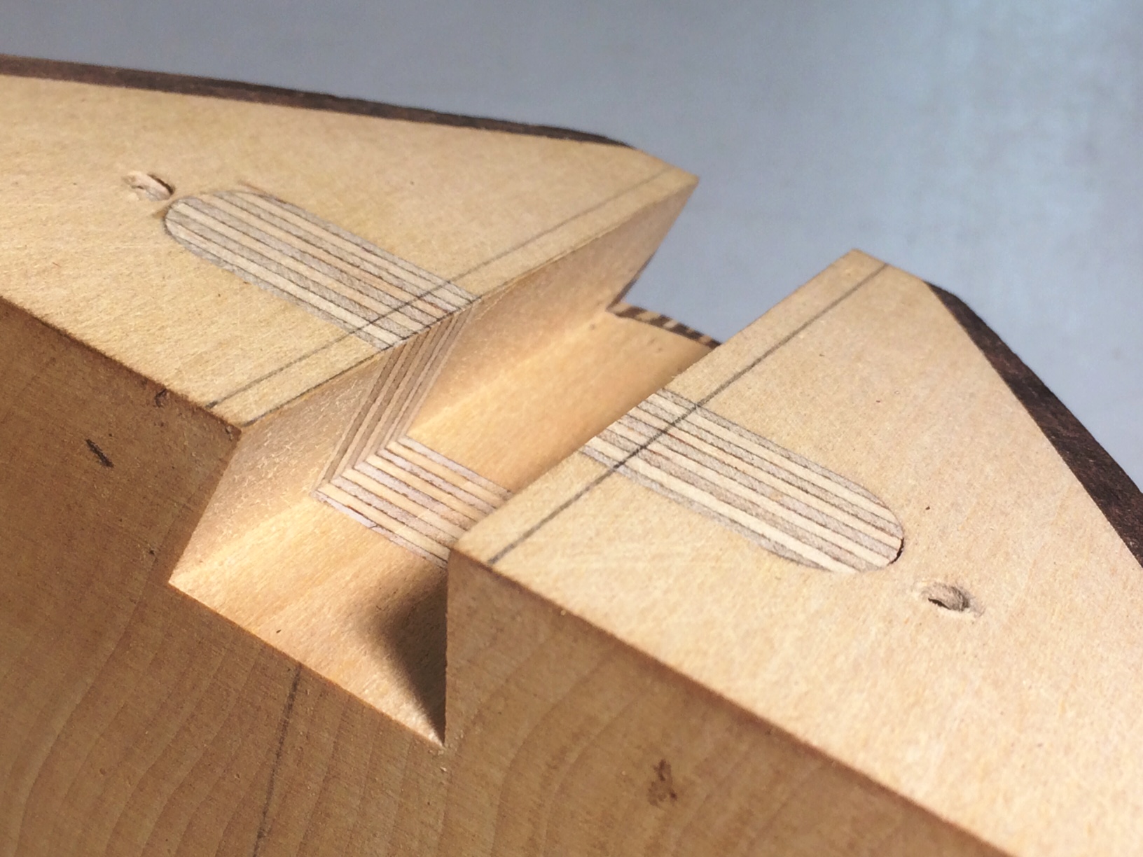

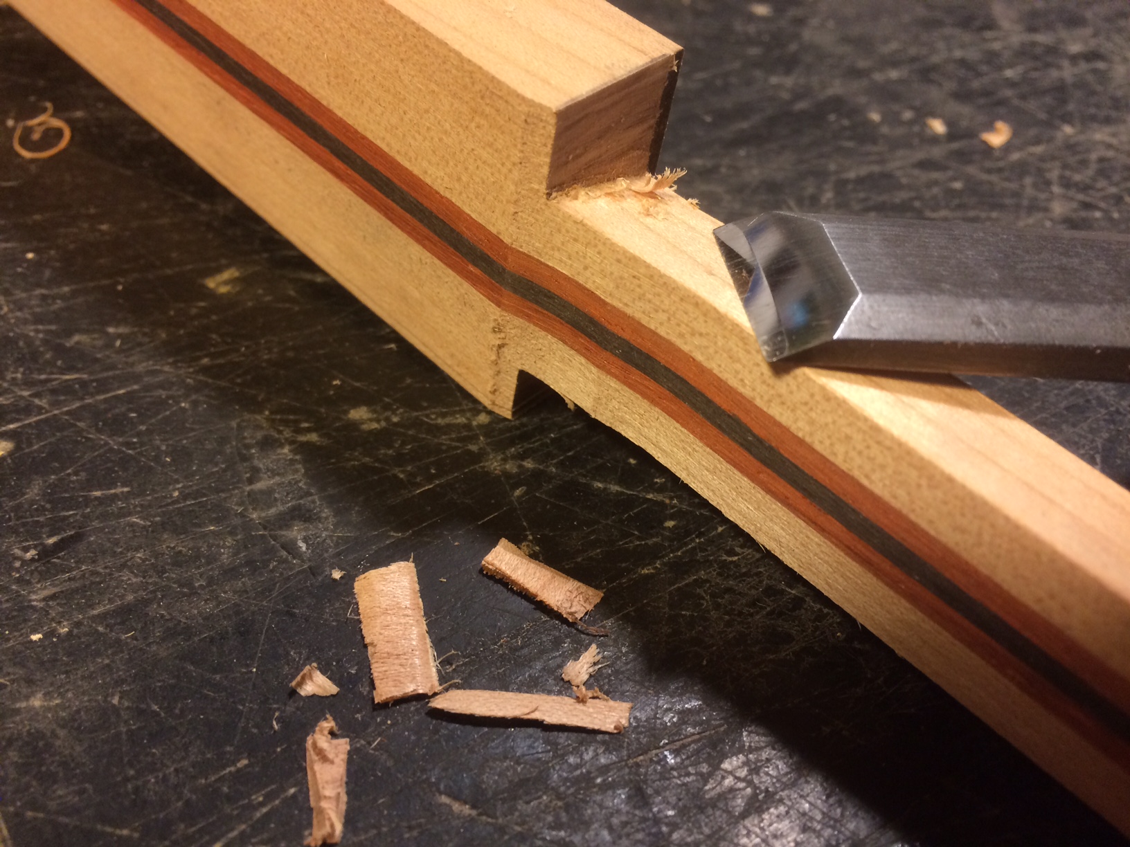

Το αρσενικό μόρσο.

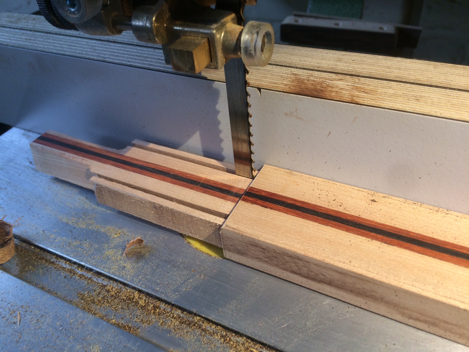

Για το αρσενικό μόρσο επιλέχθηκε η ακόλουθη διαδοχή εργασιών:
Πρώτα διαμορφώθηκε το σκαλί για την υποδοχή του καπακιού. Ύψος σκαλιού = πάχος καπακιού. Αυτό το έκανα ξάπλα στο ρούτερ του πάγκου.
Στη συνέχεια αφαιρέθηκε υλικό από κάτω, τόσο ώστε αυτό που απομένει να πλησιάζει το ύψος του θηλυκού μόρσου αλλά να παραμένει ελάχιστα μεγαλύτερο, ίσως μισό χιλιοστό η και λιγότερο. Αυτό το έκανα στο drum sander.
Κατόπιν, άδειασαν στην κορδέλα τα χοντράδια εκατέρωθεν
Στο τέλος διαμορφώθηκαν στο ρούτερ συμμετρικά οι δυο φάλτσες πλευρές με το ίδιο κοπίδι χελιδονοουράς που έγινε και το θηλυκό μόρσο. Αυτές οι τελευταίες κοψιές έγιναν βαθμιαία, με ΠΟΛΥ ΣΥΝΤΗΡΗΤΙΚΑ μικρά βήματα, σε δυο συμμετρικά περάσματα κάθε φορά, ένα από κάθε πλευρά. Λείπει η φωτο αυτής της φάσης…Το ταίριασμα των διαστάσεων της χελιδονοουράς είναι πολύ ύπουλο. Εκεί που φαίνεται ότι χρειάζεται ακόμη "αρκετό" φάγωμα και ξεθαρρεύεις, διαπιστώνεις αμέσως μετά ότι μόλις το έσφαξες!

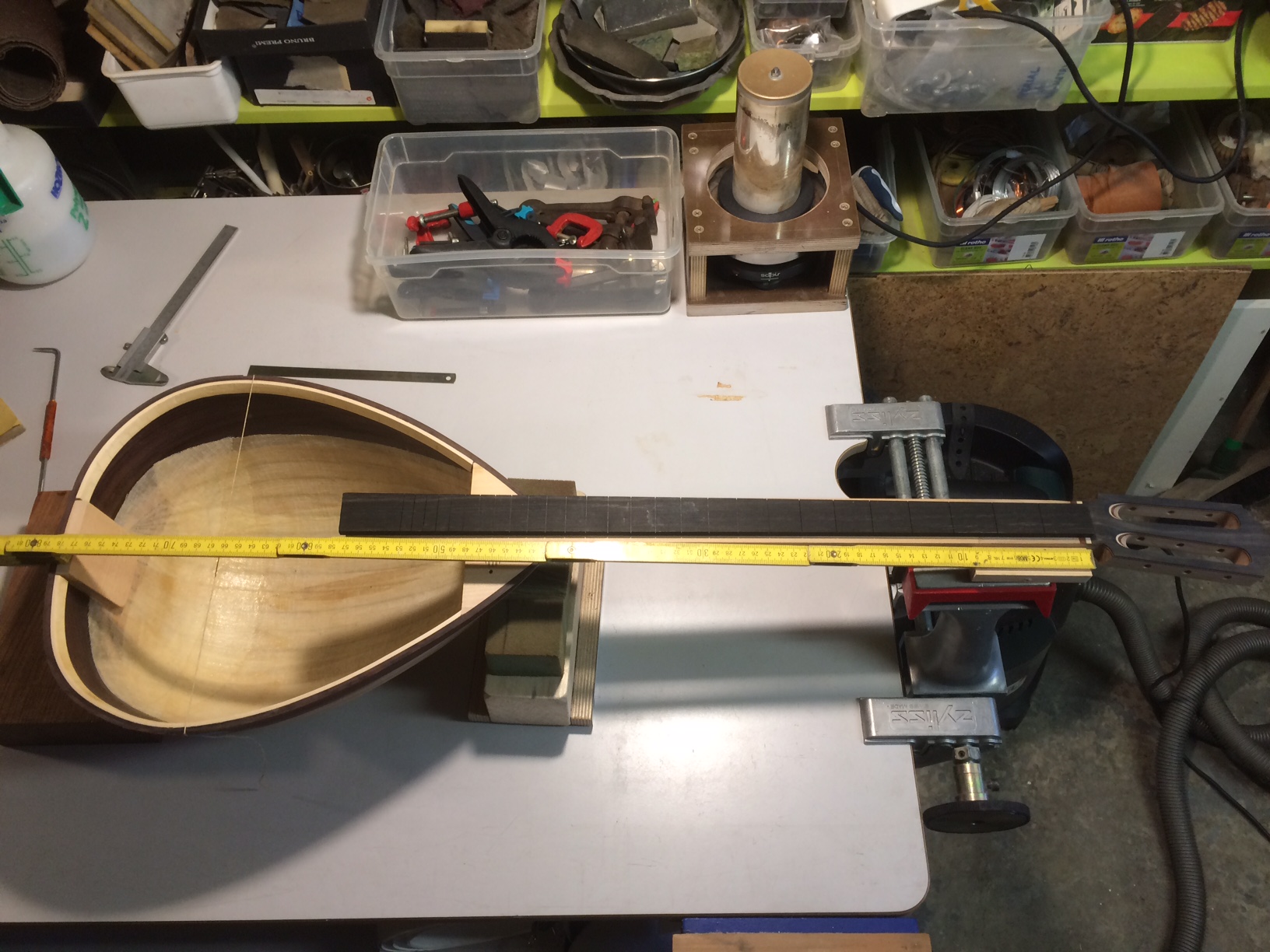

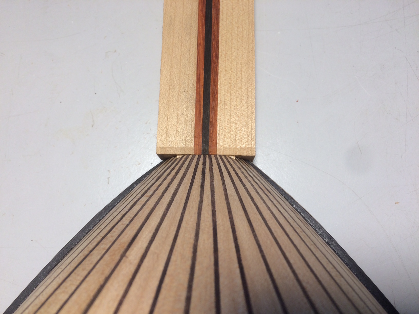

Η ακριβής θέση και το μήκος του αρσενικού μόρσου μετρήθηκαν με το στήσιμο ενός  σκηνικού με σκάφος, μάνικο και ταστιέρα και ένα ράμμα στο 1/3 του σκάφους στη θέση του καβαλάρη. Μου φάνηκε πολύ χρήσιμο να ξεκινήσω με σχεδόν διπλάσιο απ' όσο χρειαζόταν μήκος αρσενικού μόρσου. Στο περίσσιο μήκος (δηλαδή στου κασίδη το κεφάλι) έκανα δοκιμές και σταμπάρισα τα λάθη μου. Το περίσσευμα αυτό λέω να το κόψω αφού κολληθεί το μάνικο.
Τα εκατέρωθεν στρογγυλέματα από το κοπίδι ορθογωνίστηκαν προσεκτικά με σκαρπέλο -αλλά και νυστέρι τώρα που το μάθαμε!

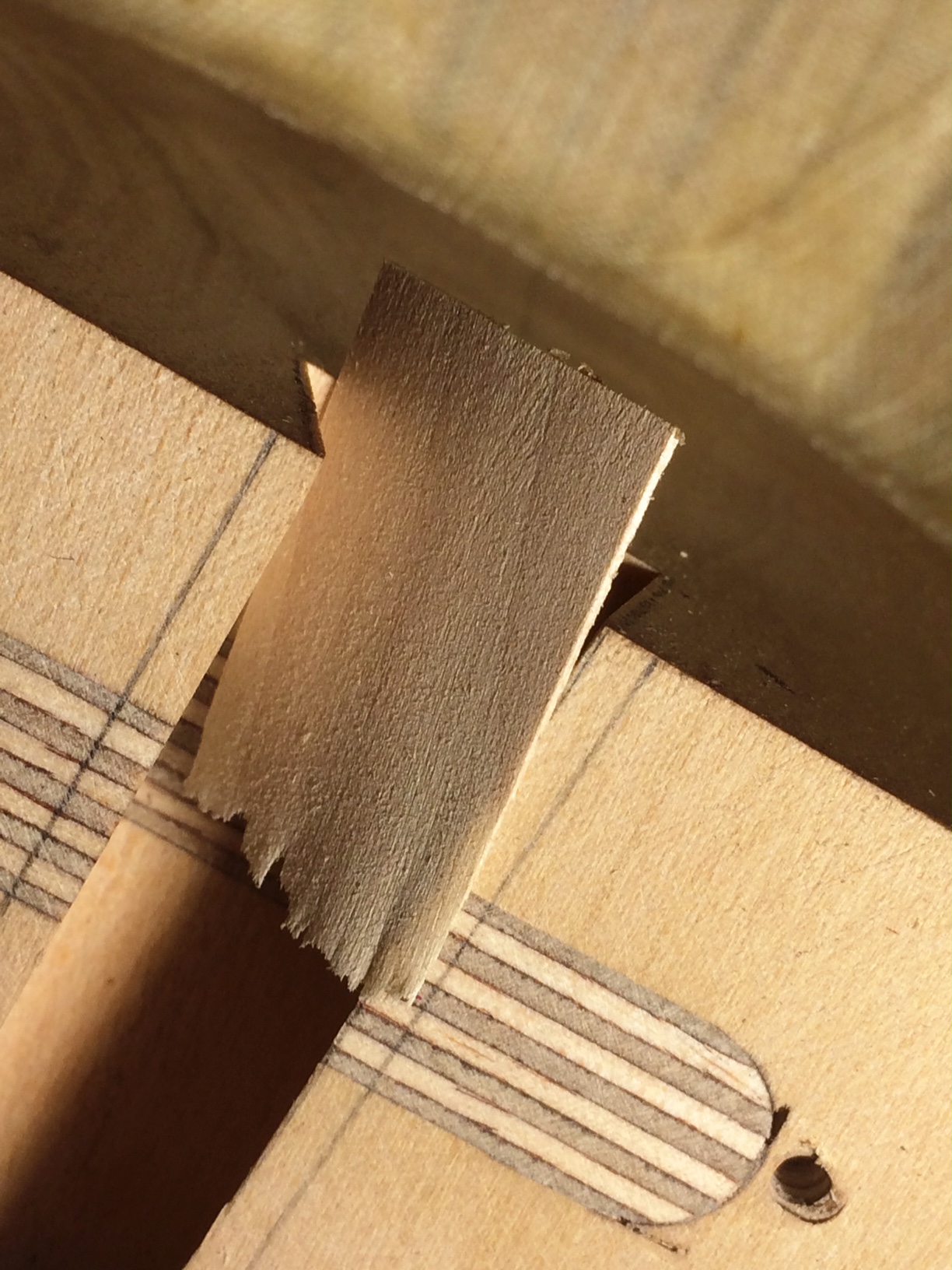

Απ: Πρώτο όργανο: Το μπουζούκι του κιθαρίστα
« Απάντηση #108 στις: Ιουλίου 20, 2018, 08:18:47 μμ »

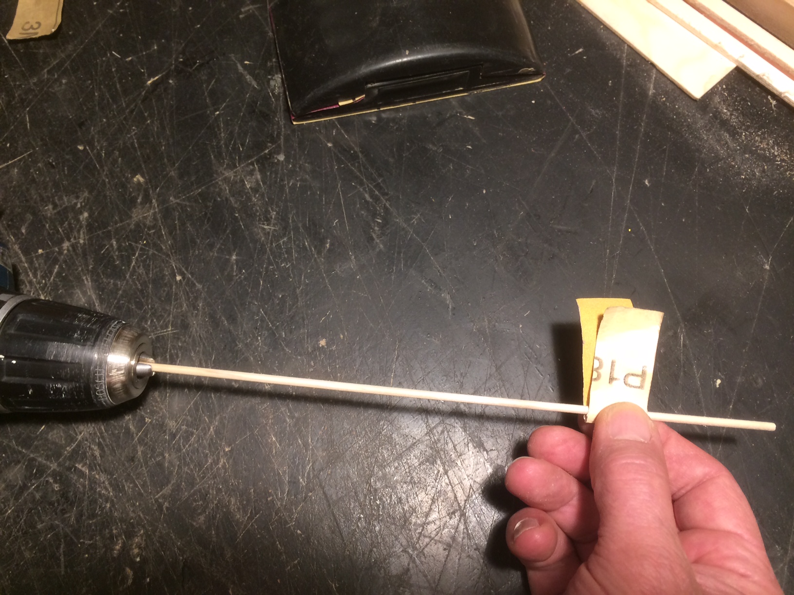

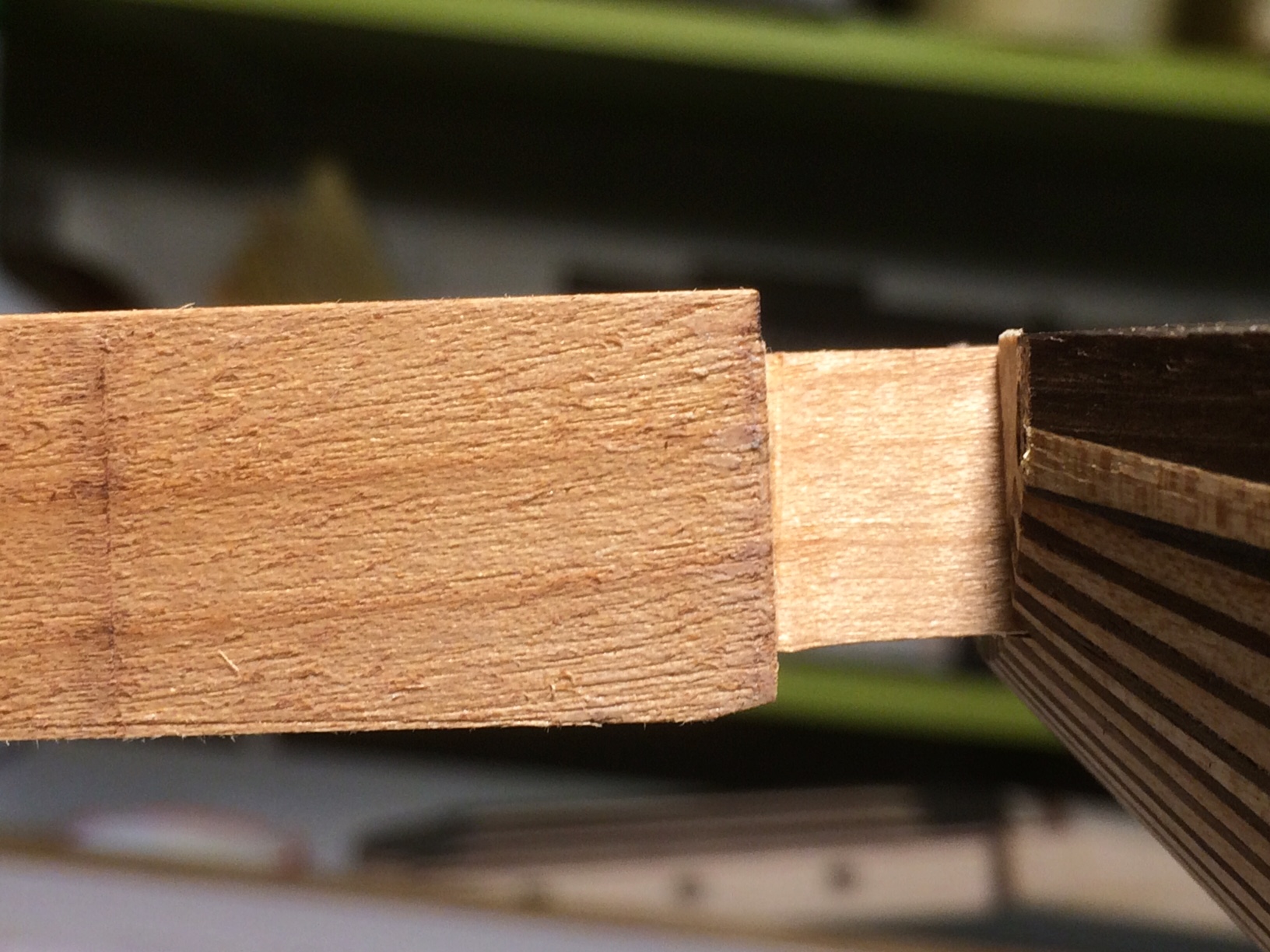

Η διείσδυση (!) του αρσενικού μόρσου επιτεύχθηκε τρώγοντάς λίγο-λίγο με γυαλόχαρτο εκείνο το περίσσιο "μισό χιλιοστό η και λιγότερο" στον πάτο του και δοκιμάζοντας κάθε τόσο την πρόοδο. Όταν επιτέλους τερμάτισε, διαπίστωσα ότι η κλίση πάνω-κάτω ήθελε μια ελάχιστη διόρθωση, παρουσίαζε κάποιο τζόγο. Αυτό λύθηκε με την προσθήκη μιας ανορεξικής σφήνας προς την έξοδο του πάτου του θηλυκού μόρσου που κολλήθηκε με hide glue. Εφαρμόζοντας εκ νέου τη γνωστή πλέον μέθοδο γυαλοχαρτάρω-δοκιμάζω, το αποτέλεσμα ξεπέρασε τις προσδοκίες μου και είμαι ευτυχής!
Ξαναλέω ότι η μέθοδος που ακολούθησα είναι αυτό που προέκυψε από την περιορισμένη μου εμπειρία και τα μέσα που διαθέτω. Δεν αμφιβάλλω καθόλου ότι θα υπάρχουν κι άλλοι τρόποι πιθανόν με λιγότερο μπελά, περισσότερη τέχνη και ακόμα καλύτερο αποτέλεσμα.

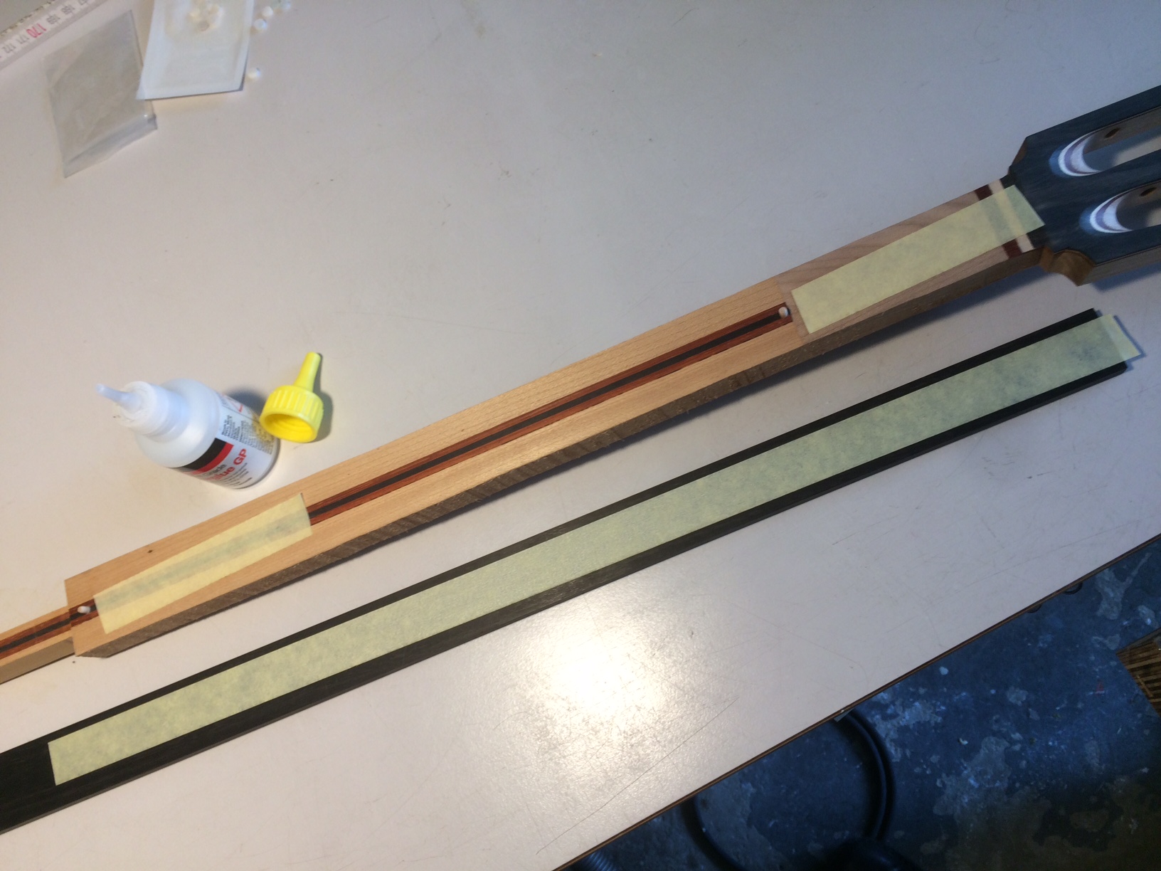

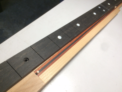

Η επιθεώρηση της Παρασκευής – 6η εβδομάδα

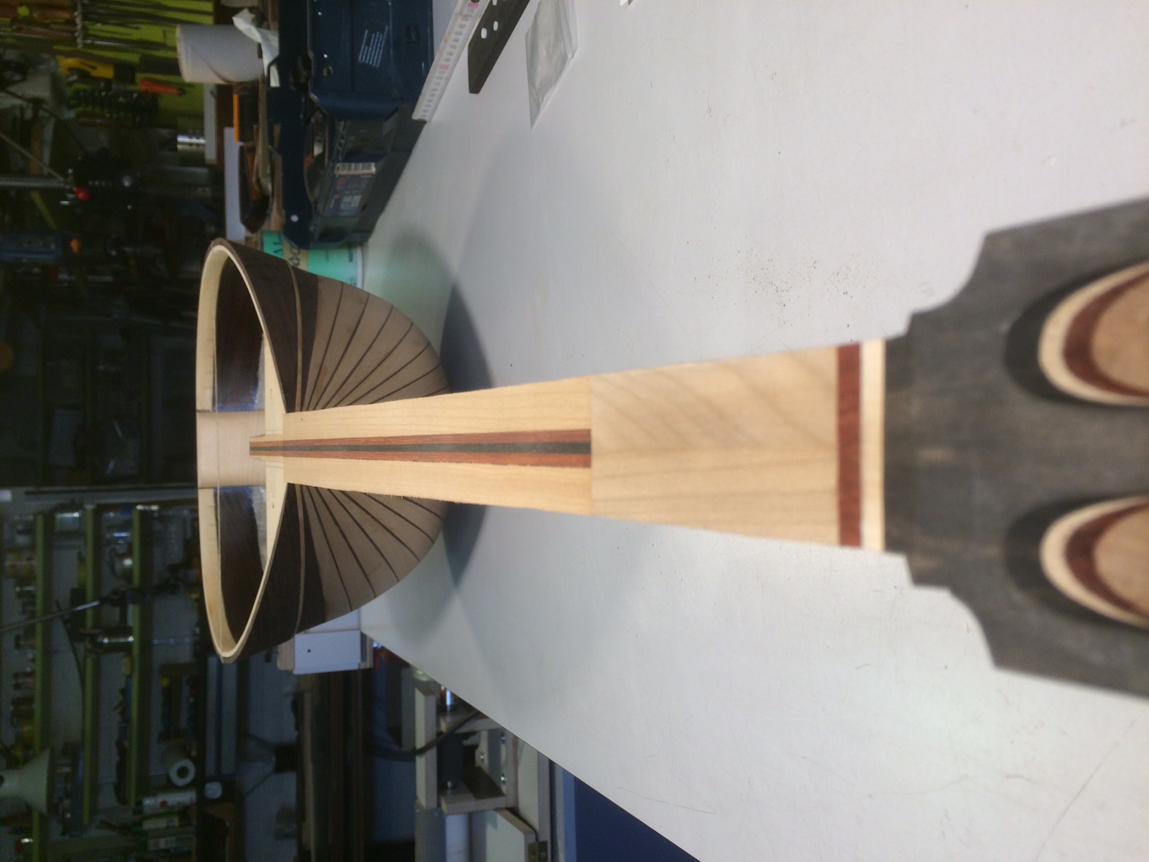

Κάνω ήδη κάποιες σκέψεις για το καπάκι, αλλά πριν τις οριστικές αποφάσεις σκέφτομαι να κερδίσω λίγο χρόνο για να τις ωριμάσω περισσότερο. Έτσι, προχώρησαν "περιφερειακές" εργασίες όπως το μάνικο και η ταστιέρα που δεν παρουσίαζαν σοβαρά διλήμματα στην κατασκευή τους. Άρχισα καθαρίζοντας τα χοντρά στην κορδέλα.

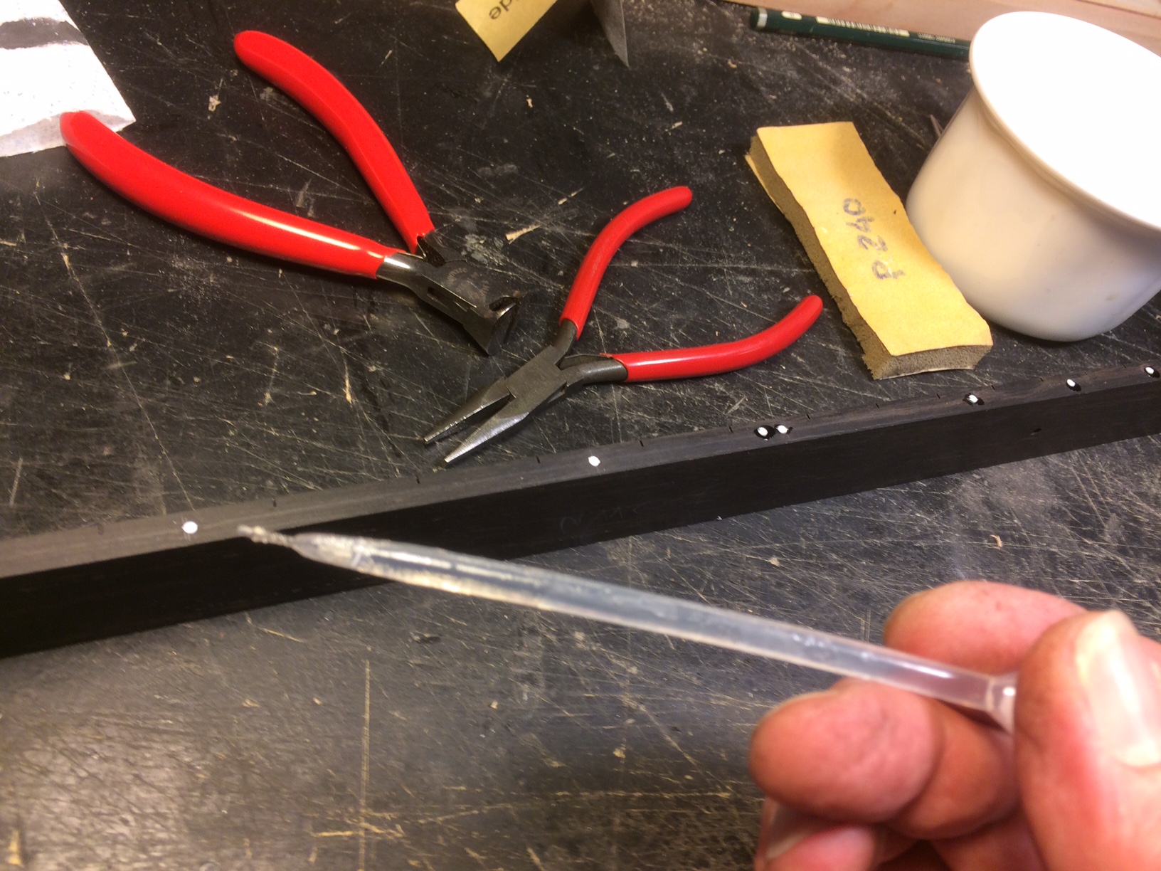

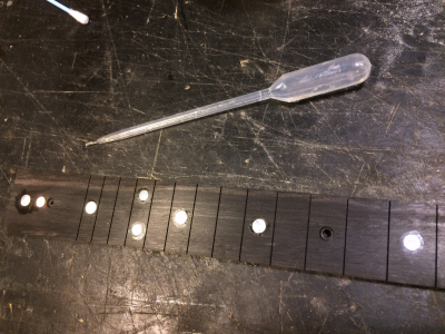

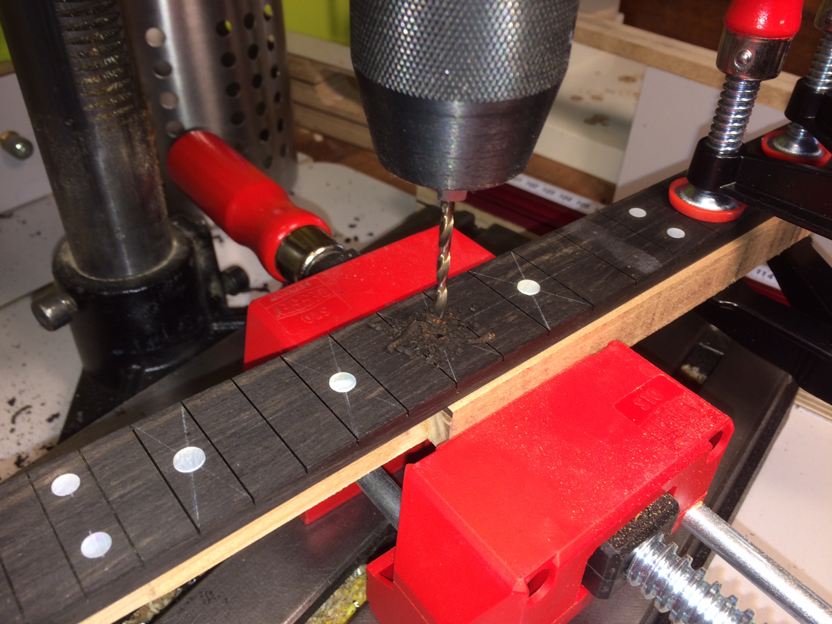

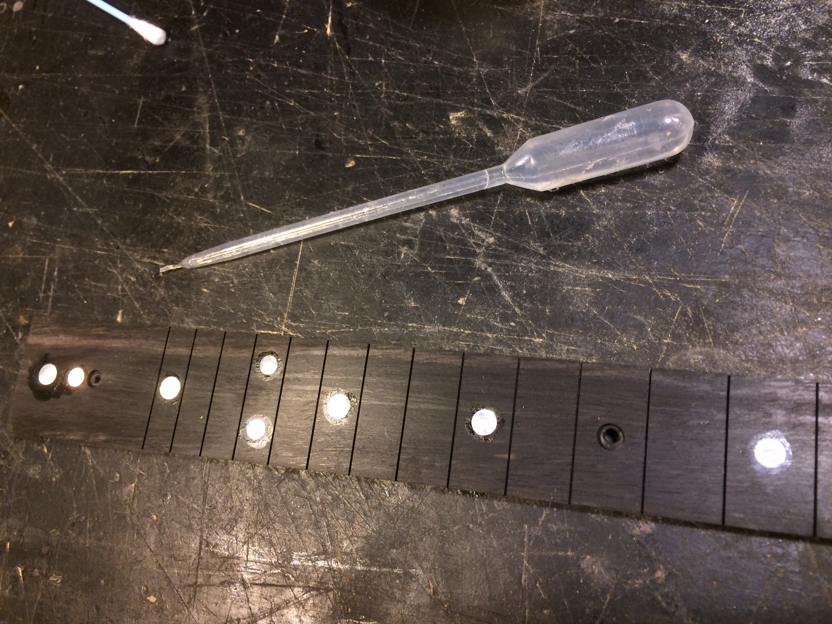

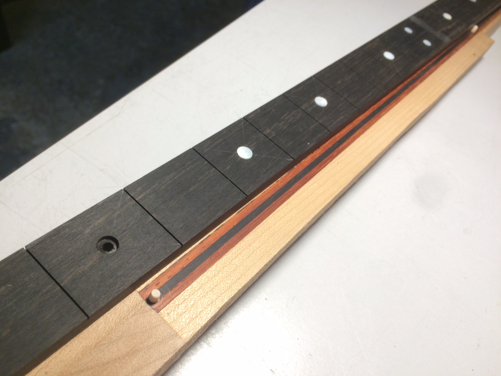

Ο πυρήνας των εργασιών στο μάνικο μου φαίνεται ότι είναι η ακριβής τοποθέτηση της ταστιέρας πάνω του. Αυτή πρέπει να "κλειδώσει" με ακρίβεια στη θέση της αλλά και με δυνατότητα να απομακρύνεται και να επανατοποθετείται όσες φορές χρειαστεί πριν κολλήσει οριστικά στη θέση της. Το πρόβλημα  λύθηκε τοποθετώντας δυο λεπτότατες καβίλιες από σουβλακοκάλαμο 3mm (που φρόντισα να περιποιηθώ πριν την τοποθέτησή τους). Οι δύο τρύπες για τις καβίλιες κρύφτηκαν κάτω από τα όστρακα της ταστιέρας στο 3ο  και 19ο διάστημα.
Με την ευκαιρία λοιπόν τοποθετήθηκαν και τα υπόλοιπα σημάδια της ταστιέρας από όστρακο mother of pearl. Μια σταγόνα λεπτόρρευστη κυανοακρυλική στο καθένα διασφάλισε ότι θα μείνουν στη θέση τους. Τρίφτηκαν πρόσωπο πάνω σ' ένα δοκάρι στρωμένο με γυαλόχαρτο Ρ150. Μπήκαν επίσης και τα πλαϊνά σημάδια (side dots).
Η απλή διάταξη των σημαδιών από όστρακο με ικανοποιεί. Αυτό φυσικά είναι ζήτημα γούστου. Ας πούμε το γούστο ενός κιθαρίστα που θέλει να έχει ένα μπουζούκι οπτικά πιο συγγενικό με την κιθάρα του. Κι όπως θα φανεί και στη συνέχεια, χωρίς να έχει τις συνηθισμένες διακοσμήσεις πού θα μπορούσαν να ιδωθούν και σαν ανεπιθύμητες περισπάσεις -τουλάχιστον για ένα κιθαρίστα που θέλει να παίξει μπουζούκι.  Ένα τέτοιο μπουζούκι χωρίς στολισμούς όπως τούς έχουμε συνηθίσει, καθόλου βέβαια δε θέλει να προσβάλει την επικρατούσα αισθητική. Απλώς είναι μια διαφορετική προσέγγιση που (θα) προκρίνει λιτότερα διακοσμητικά μοτίβα, γνώριμα από την κατασκευή της κιθάρας.
Ιδού λοιπόν η δεύτερη ανάγνωση του τίτλου "Το μπουζούκι του κιθαρίστα": Δεν είναι μόνο ότι φτιάχνεται από κιθαρίστα αλλά και απευθύνεται σε κιθαρόψυχους μπουζουξήδες!

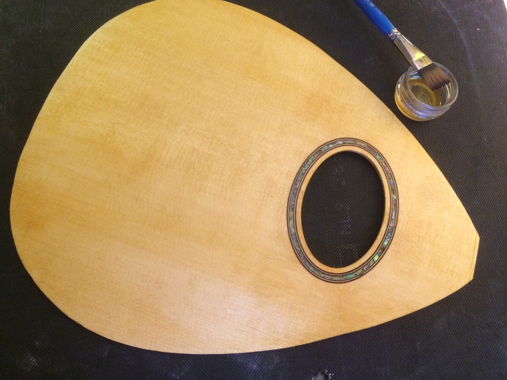

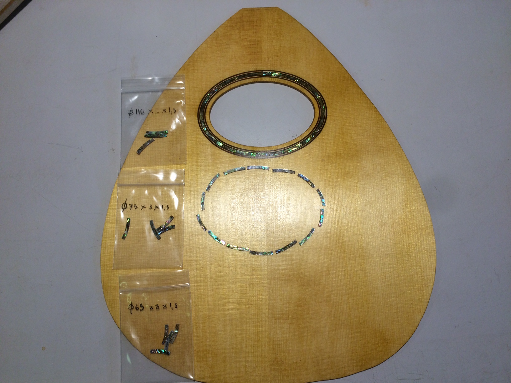

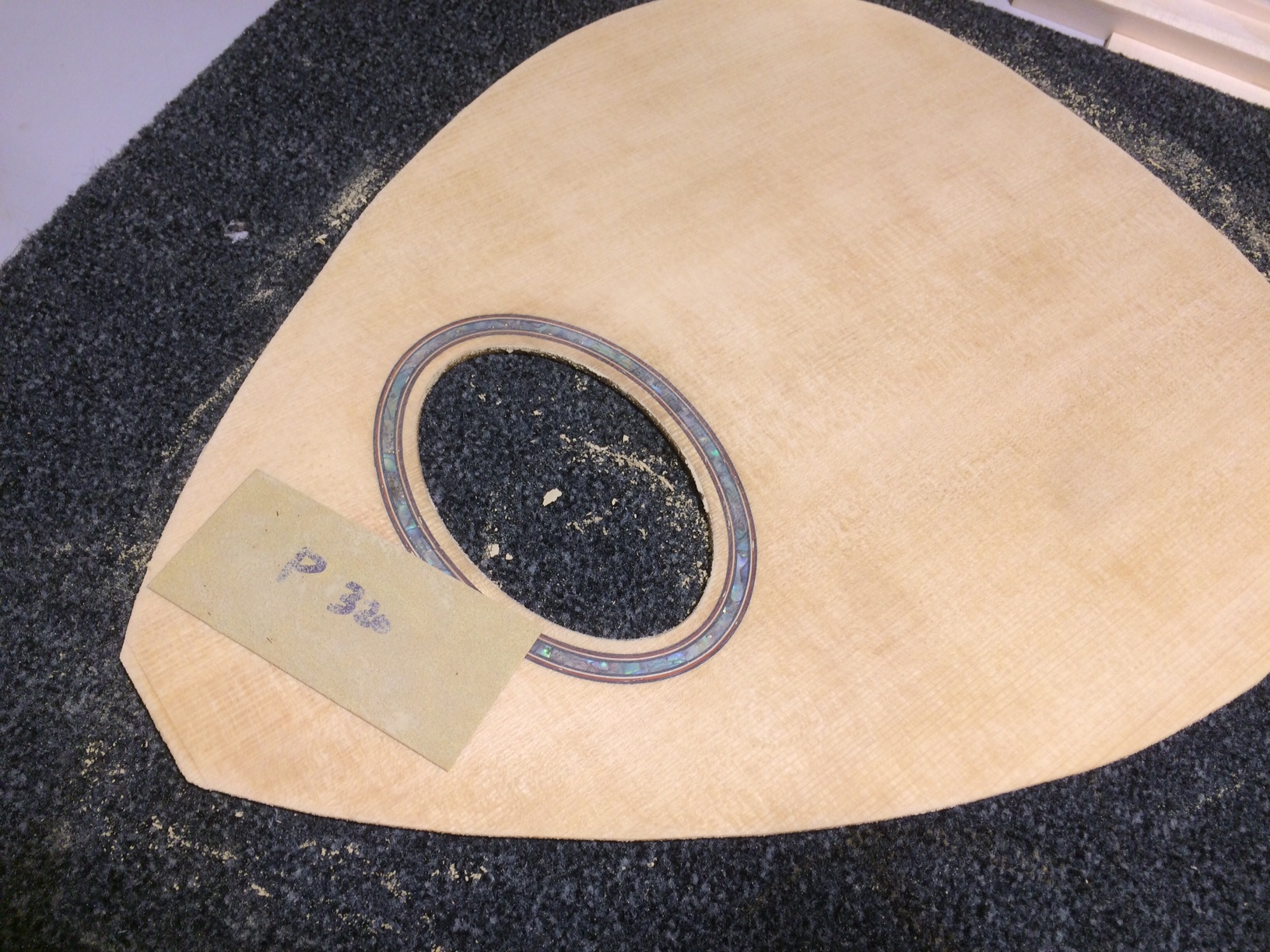

Η επιθεώρηση της Παρασκευής – 7η εβδομάδα

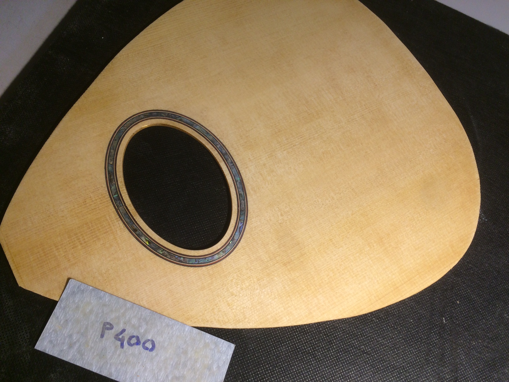

Η αλήθεια στο φως!

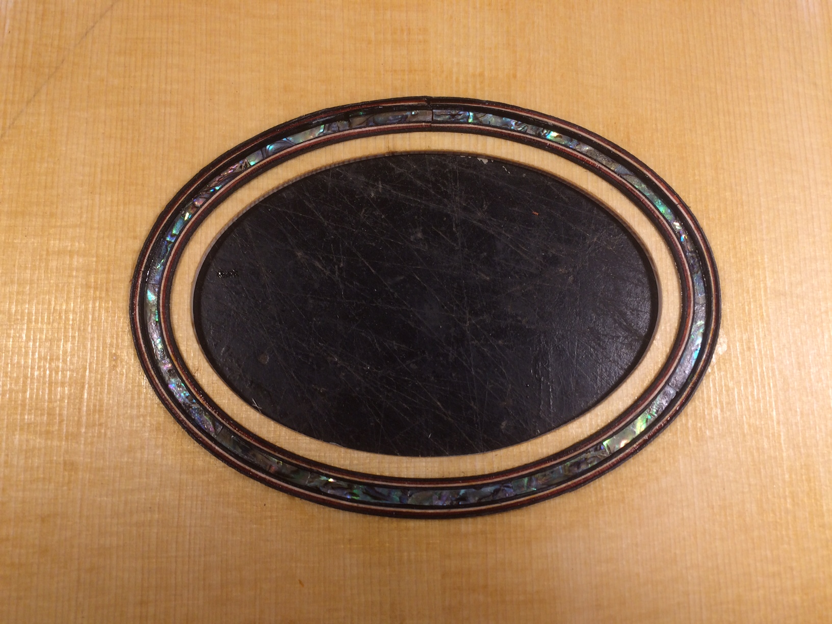

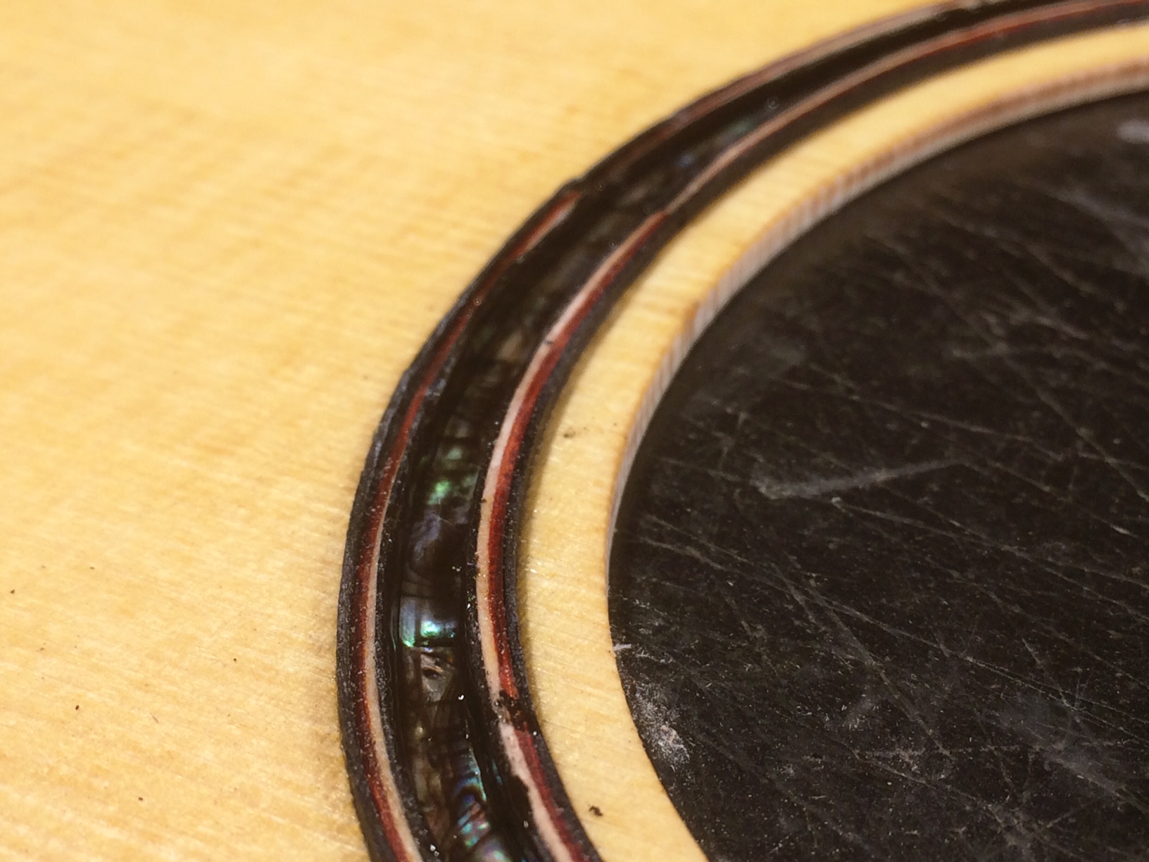

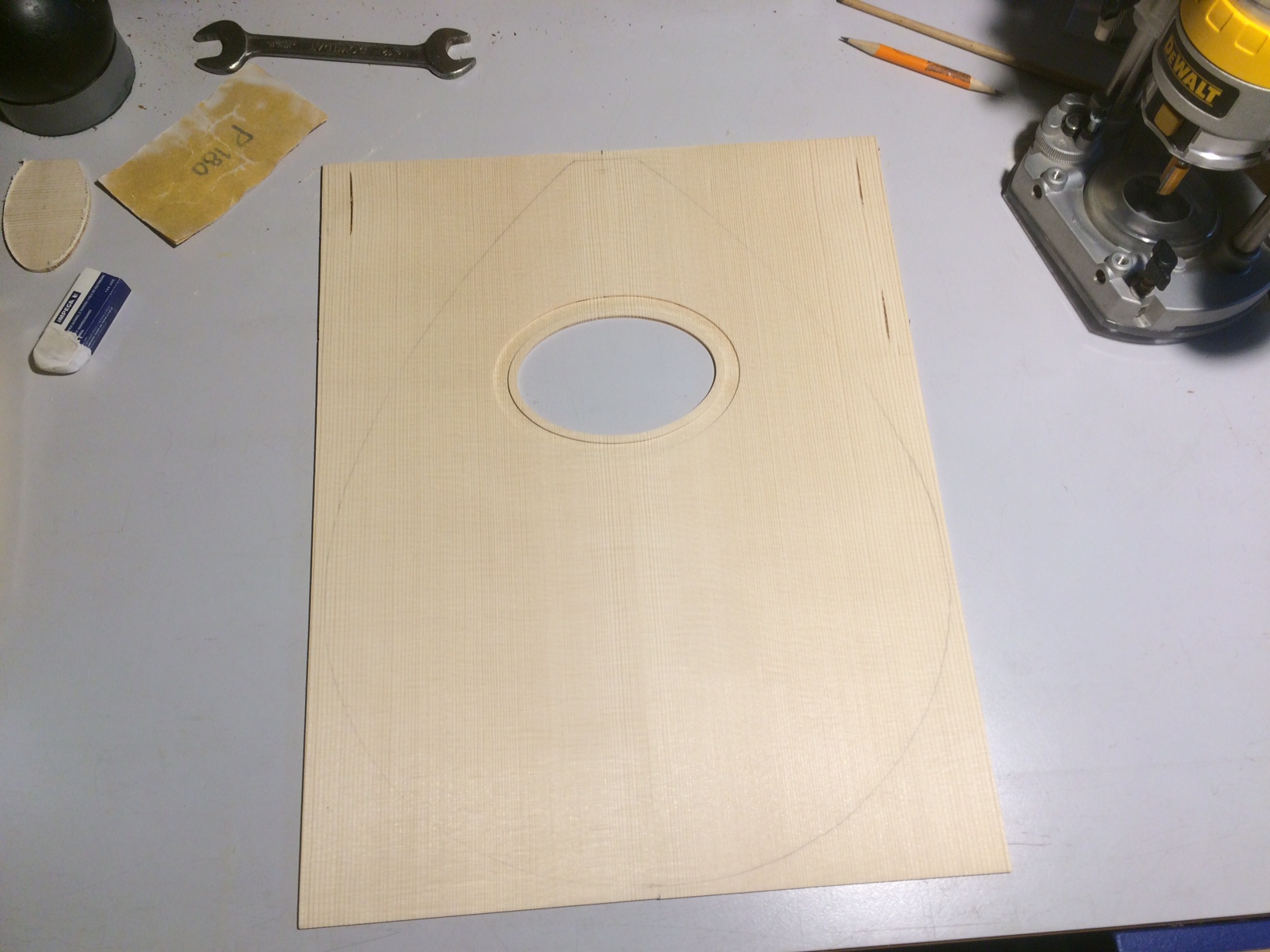

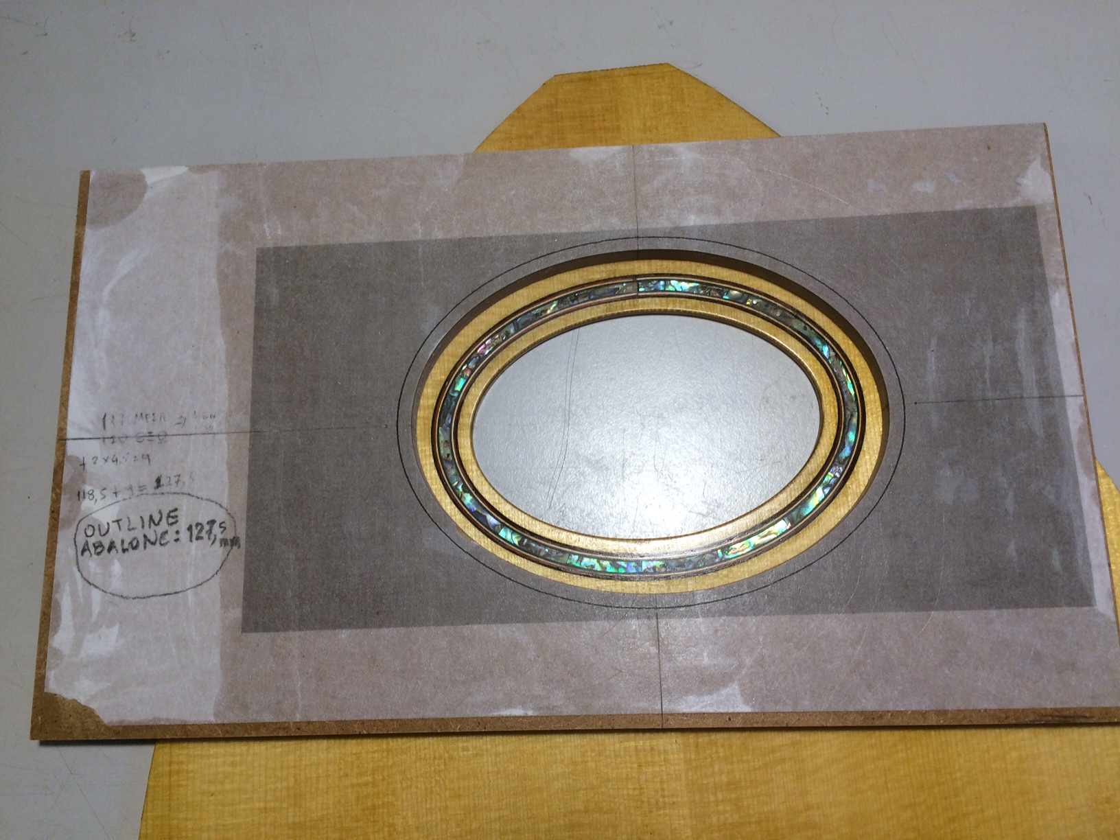

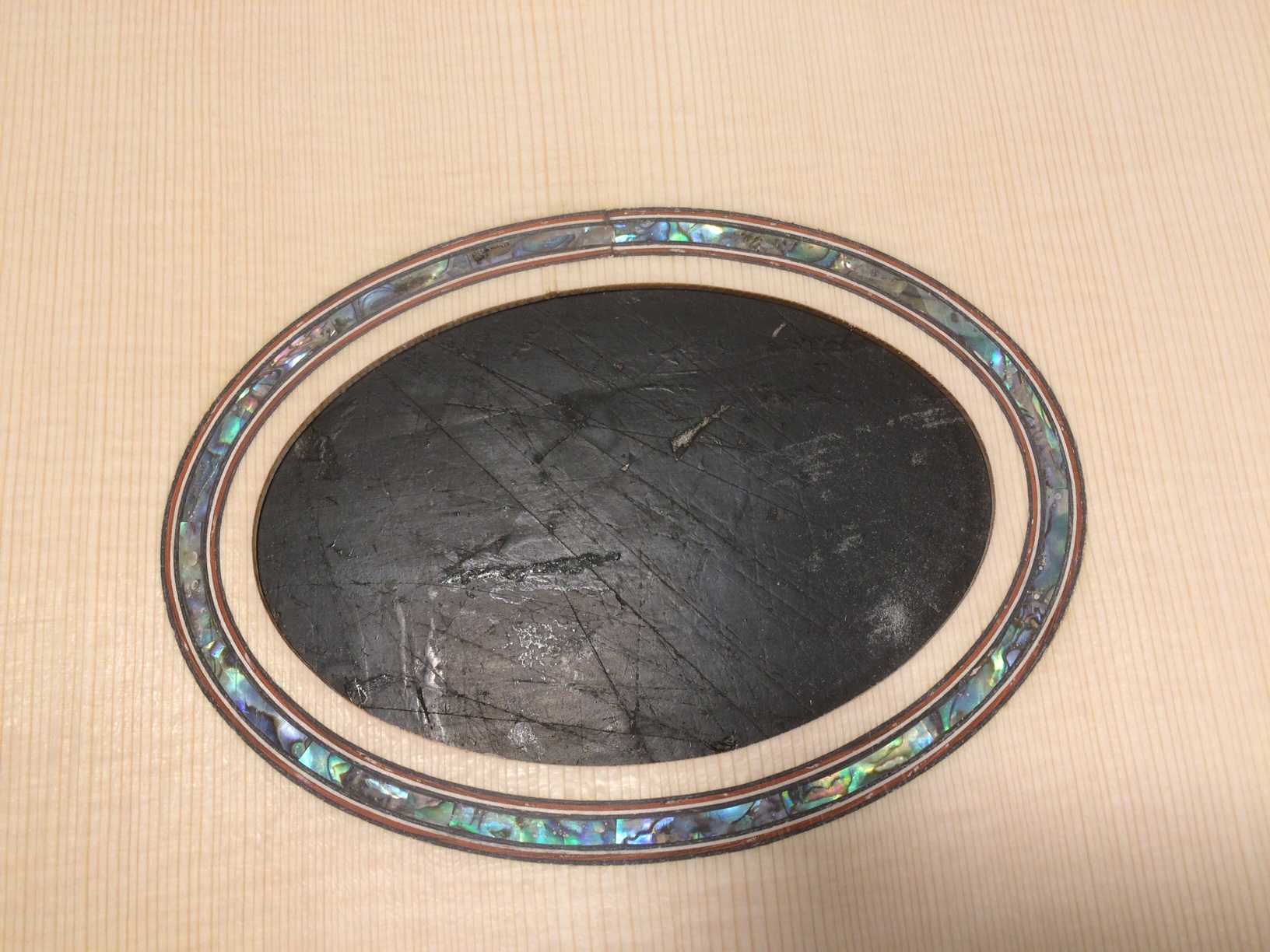

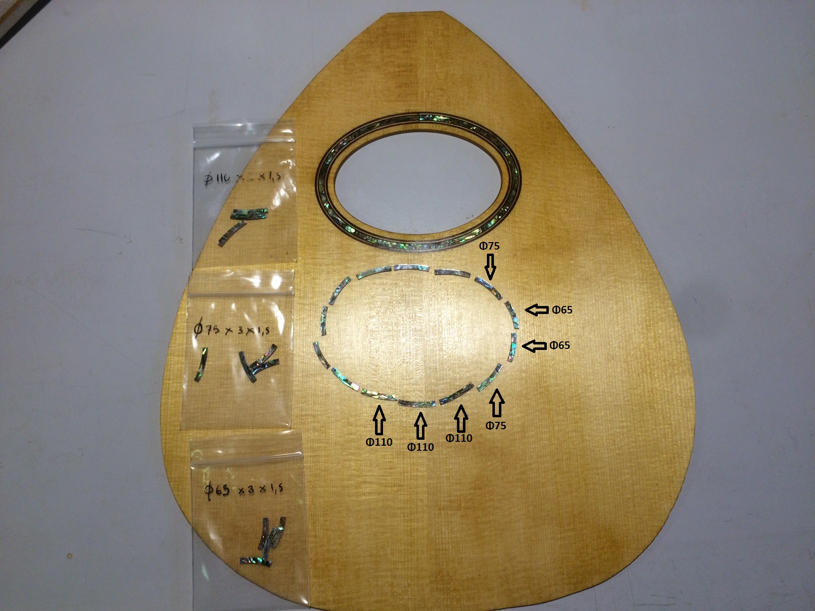

Λοιπόν το καπάκι ήταν έτοιμο απ' την αρχή μαζί με το σκάφος! Μου έλειπαν όμως κάποιες φωτογραφίες κι έτσι για χάρη της ροής σκηνοθέτησα πλάνισμα και κόλληση ενός άλλου καπακιού. Ελπίζω να μου συγχωρήσετε αυτή τη ζαβολιά.
Η ροζέτα είναι από abalone και το σιρίτι είναι no-name-μαύρο/παντούκ/σφενδάμι. Το οβάλ abalone κατασκευάστηκε με συνδυασμό κομματιών από τρεις στρογγυλές ροζέτες με διαφορετικές διαμέτρους 65mm, 75mm και  110mm  αντίστοιχα. (ιμπει από τη μακρυνή Κίνα https://www.befr.ebay.be/itm/Ukulele-Rosette-Paua-Abalone-Shell-Curved-Strips-Sound-Hole-Inlay-65x3mm/263420694046?ssPageName=STRK%3AMEBIDX%3AIT&_trksid=p2060353.m1438.l2649,
 https://www.befr.ebay.be/itm/Ukulele-Rosette-Paua-Abalone-Shell-Curved-Strips-Sound-Hole-Inlay-75x3x1-5/263420696063?ssPageName=STRK%3AMEBIDX%3AIT&_trksid=p2060353.m1438.l2649,
https://www.befr.ebay.be/itm/Guitar-Rosette-Paua-Abalone-Shell-Curved-Strips-Sound-Hole-Inlay-110-3mm/263420703736?ssPageName=STRK%3AMEBIDX%3AIT&_trksid=p2060353.m1438.l2649)

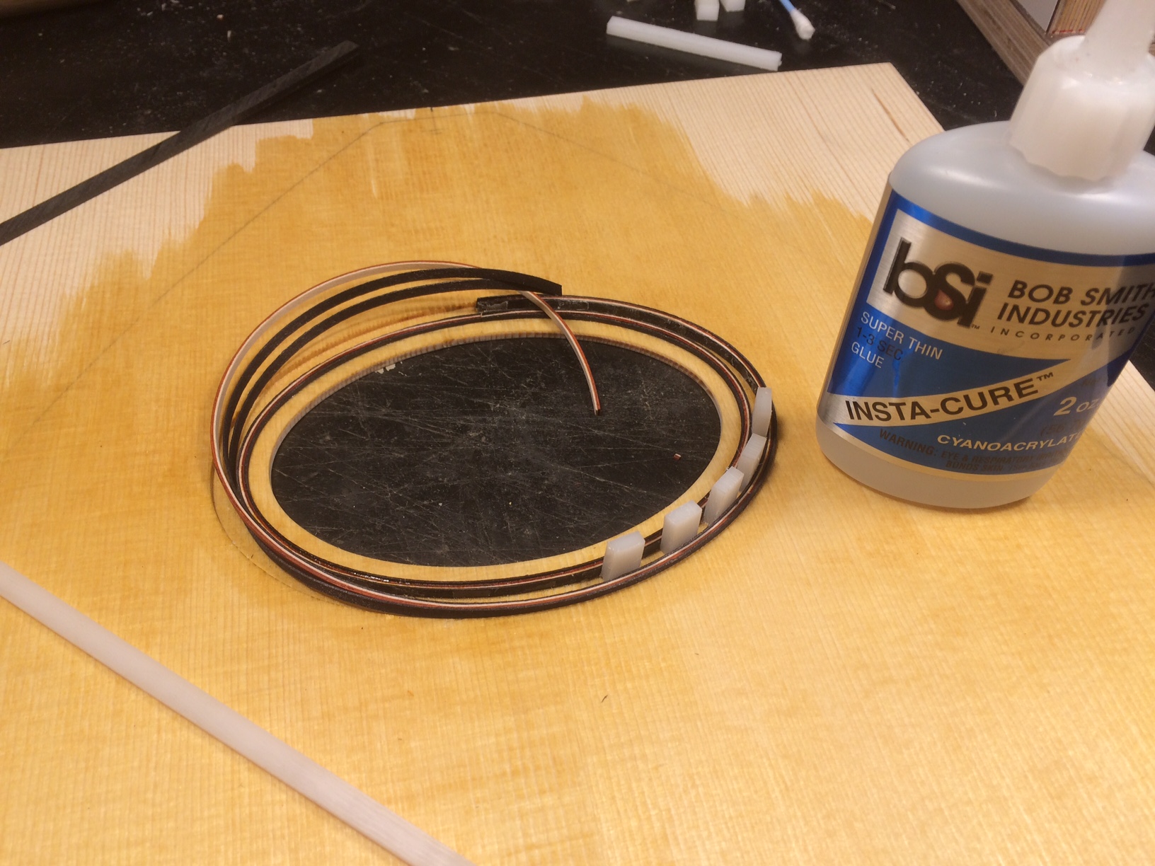

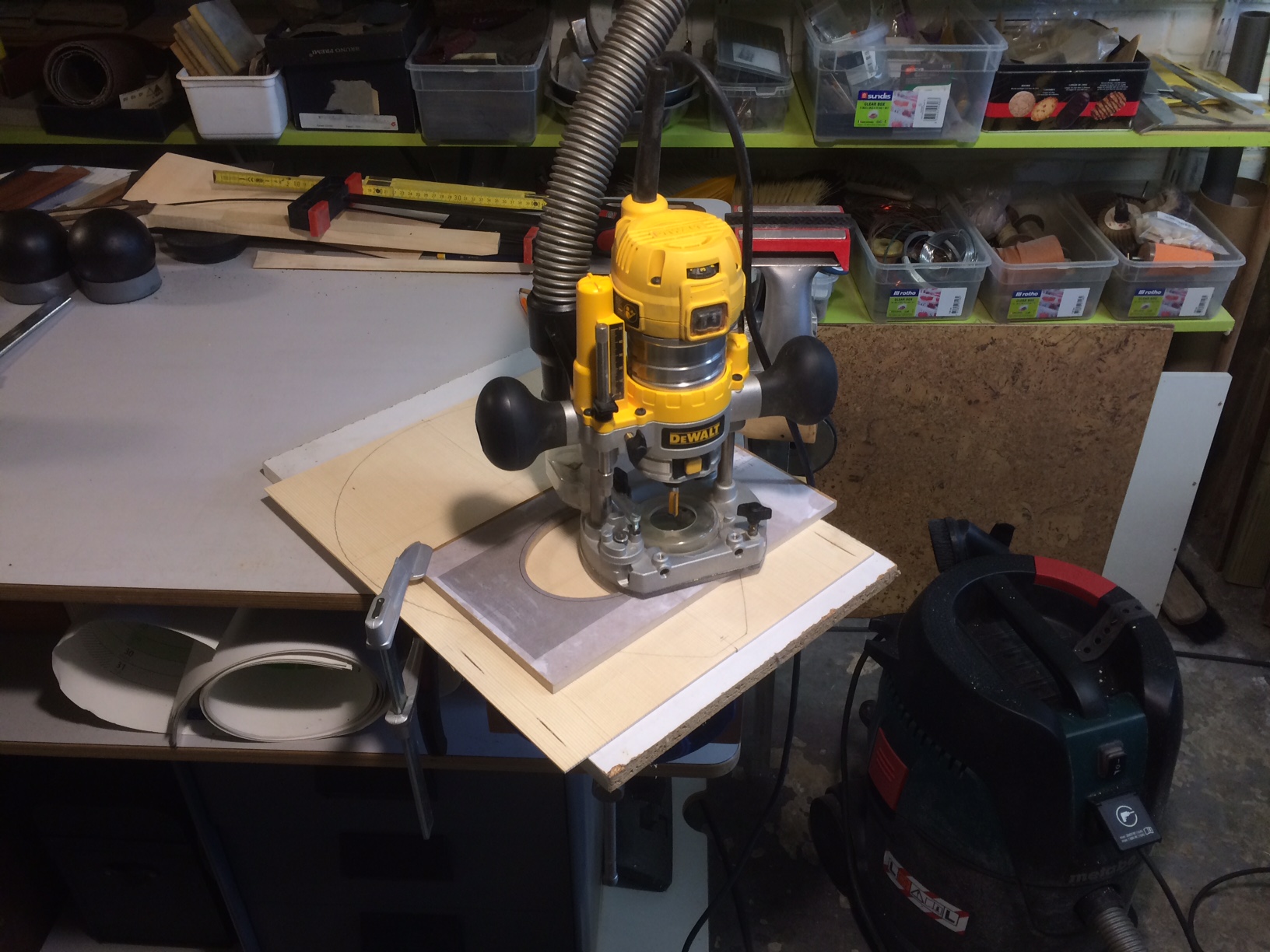

Το κανάλι για τη ροζέτα σκάφτηκε με ρούτερ και χρειάστηκε η κατασκευή οδηγού (template) σε σχήμα έλλειψης. Ο ίδιος οδηγός χρησιμοποιήθηκε με αποστάτη (Template Guide Bushing) και για το κόψιμο της τρύπας. Οι λιλιπούτιοι άσπροι τάκοι στην 3η φωτο έχουν πλάτος λίιγο μεγαλύτερο από το πλάτος του abalone (3mm+) και είναι από teflon.
Σαν αστάρι προεργασίας χρησιμοποιήθηκε γομαλάκα ελαφρά χρωματισμένη (lemon shellac https://www.amazon.co.uk/Liberon-LS250G-250g-Lemon-Shellac/dp/B000TAUM2M/ref=sr_1_2?ie=UTF8&qid=1533203892&sr=8-2&keywords=LEMON+SHELLAC+FLAKES) που την πέρασα με πινέλο. Κλείνει καλά τους πόρους αλλά χρειάζονται αρκετά χέρια και κάποια τριψίματα με ψιλά γυαλόχαρτα.
« Τελευταία τροποποίηση: Αυγούστου 03, 2018, 10:38:57 πμ από Stergios_craftopia »

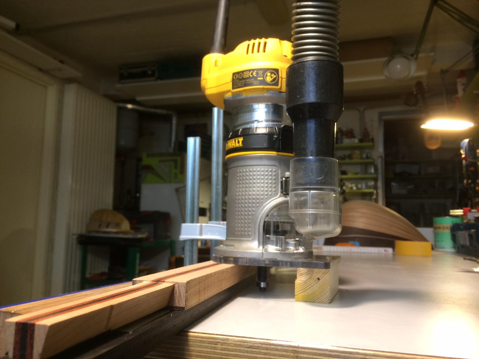

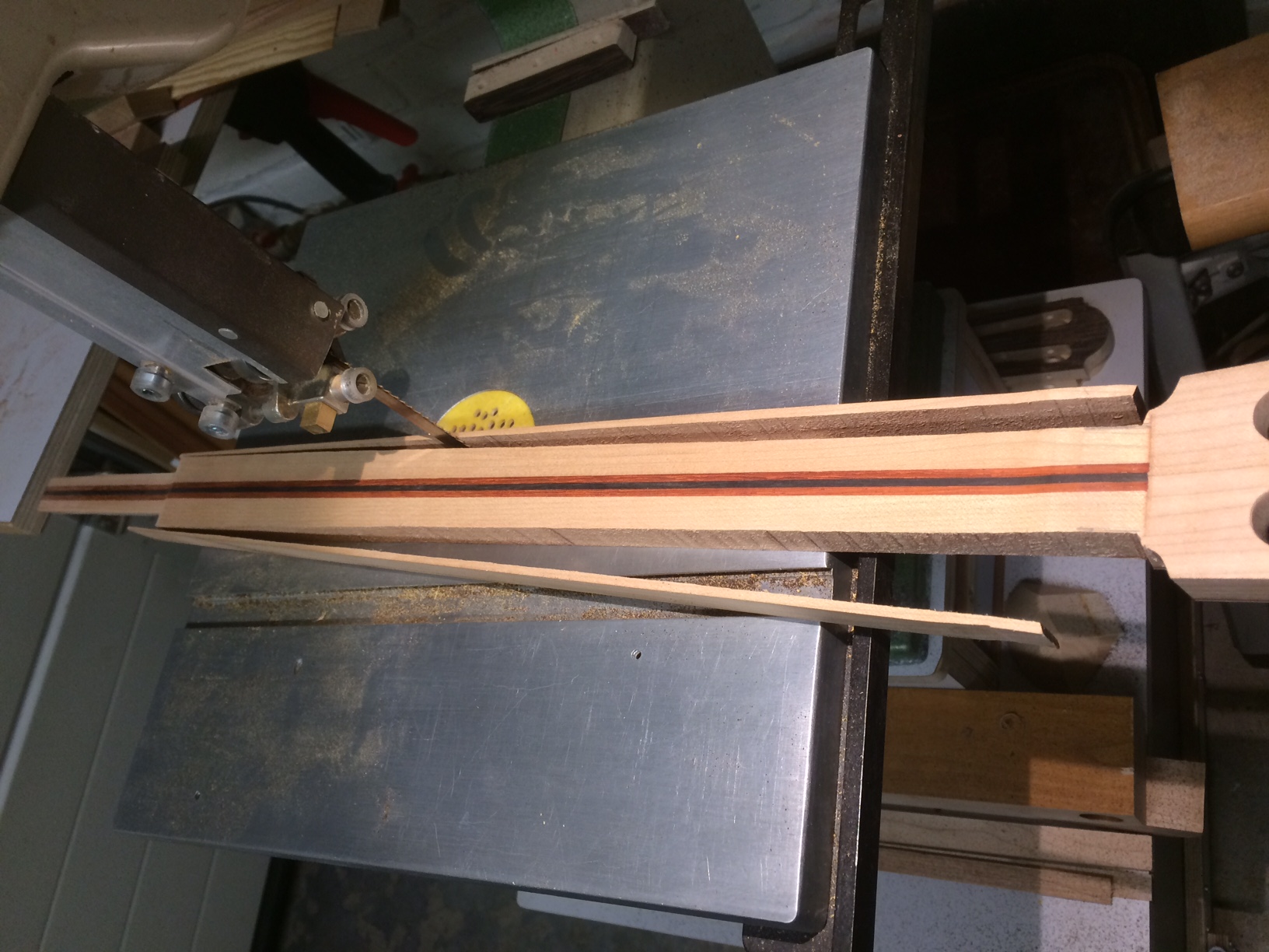

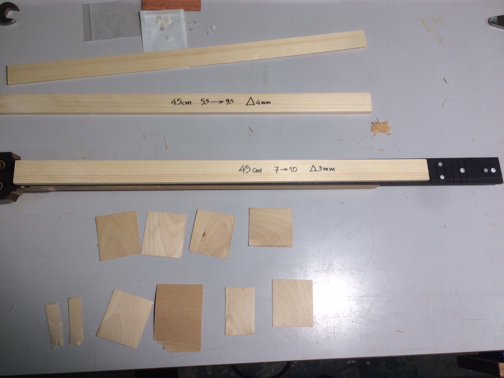

Οι διαστάσεις του μάνικου μαζί με την ταστιέρα προβλέπεται να είναι
Στο 1ο τάστο: 26,5mm πλάτος x 22.5mm ύψος
Στο 17o τάστο (ένωση με το σκάφος): 32mm πλάτος x 25,5mm ύψος
Στο 23ο (τελευταίο) τάστο 34mm πλάτος.

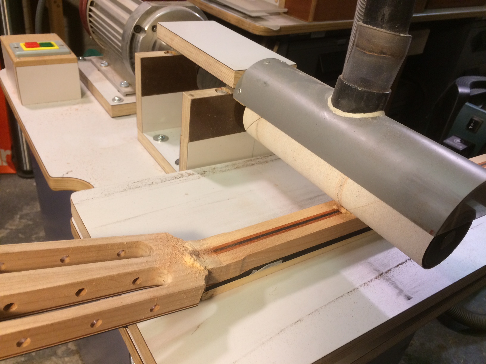

Με μηχανικά μέσα έγιναν στο μάνικο οι εξής φάσεις διαμόρφωσης:

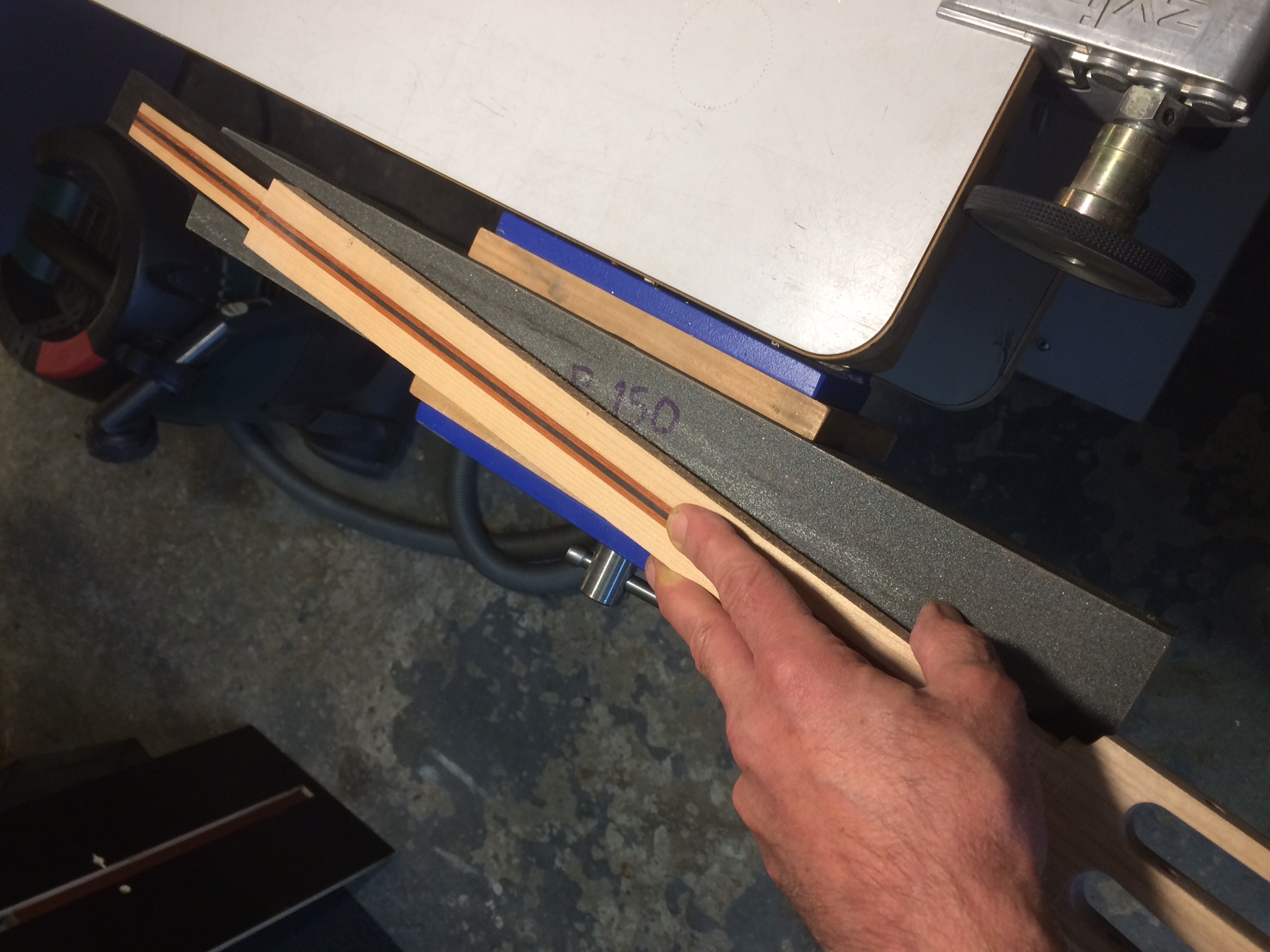

Η ταστιέρα που είχε ετοιμαστεί σχεδόν στις στις τελικές της διαστάσεις, χρησιμοποιήθηκε σαν οδηγός για το ρούτερ που έφαγε με ακρίβεια το περίσσιο υλικό εκατέρωθεν του μάνικου.
Επίσης ετοιμάστηκε μια επιμήκης σφήνα με κατάλληλη κλίση που κόλλησε στον έβενο σαν οδηγός. Όλο μαζί δουλεύτηκε (ανάποδα) στο drum sander με διαδοχικά περάσματα μέχρι που απομακρύνθηκε όλο το περίσσιο υλικό από το κάτω μέρος του μάνικου (που όμως στη φωτο βλέπει προς τα πάνω). Είναι σαφές, δεν είναι?
Σ' αυτή τη φάση το μάνικο έχει διαμορφωθεί σε ένα στερεό όπου μέσα του είναι πλέον ακριβώς εγγεγραμμένο το τελικό του σχήμα. Οι καμπυλώσεις που απομένουν καθώς και το φινίρισμα θα γίνουν σχετικά εύκολα με το χέρι (λίμες και γυαλόχαρτα) ΑΦΟΥ κολληθεί η ταστιέρα και μόνο μετά από την κόλληση του μόρσου και του καπακιού.
Η δυνατότητα για την τόσο λεπτομερή κατεργασία του μάνικου και της ταστιέρας πριν αυτά κολληθούν (και με αποτέλεσμα οι εργασίες τους να γίνουν σχετικά εύκολα) μας δόθηκε θυμίζω με τις δύο μικρές καβίλιες που κλείδωσαν την ακριβή θέση της ταστιέρας πάνω του χωρίς να χρειαστεί καμία κόλληση ακόμη. Το dry fit σε όλο του το μεγαλείο!

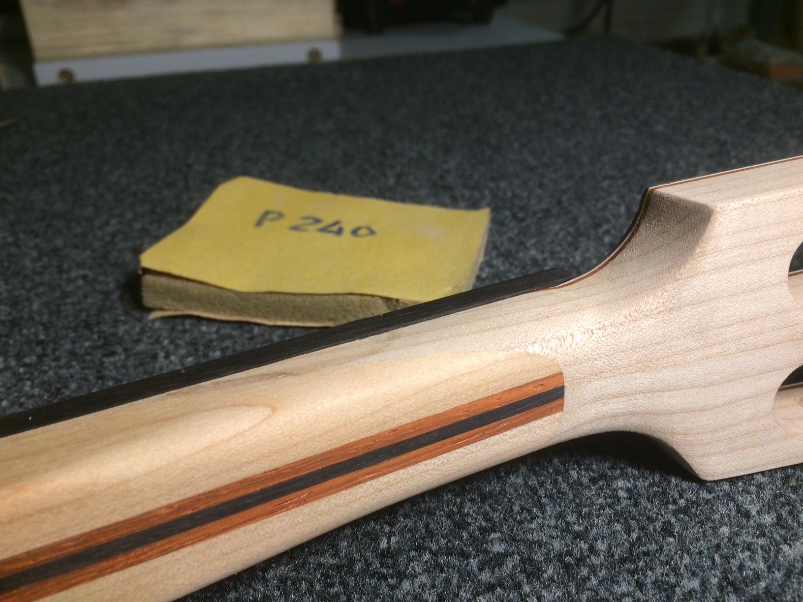

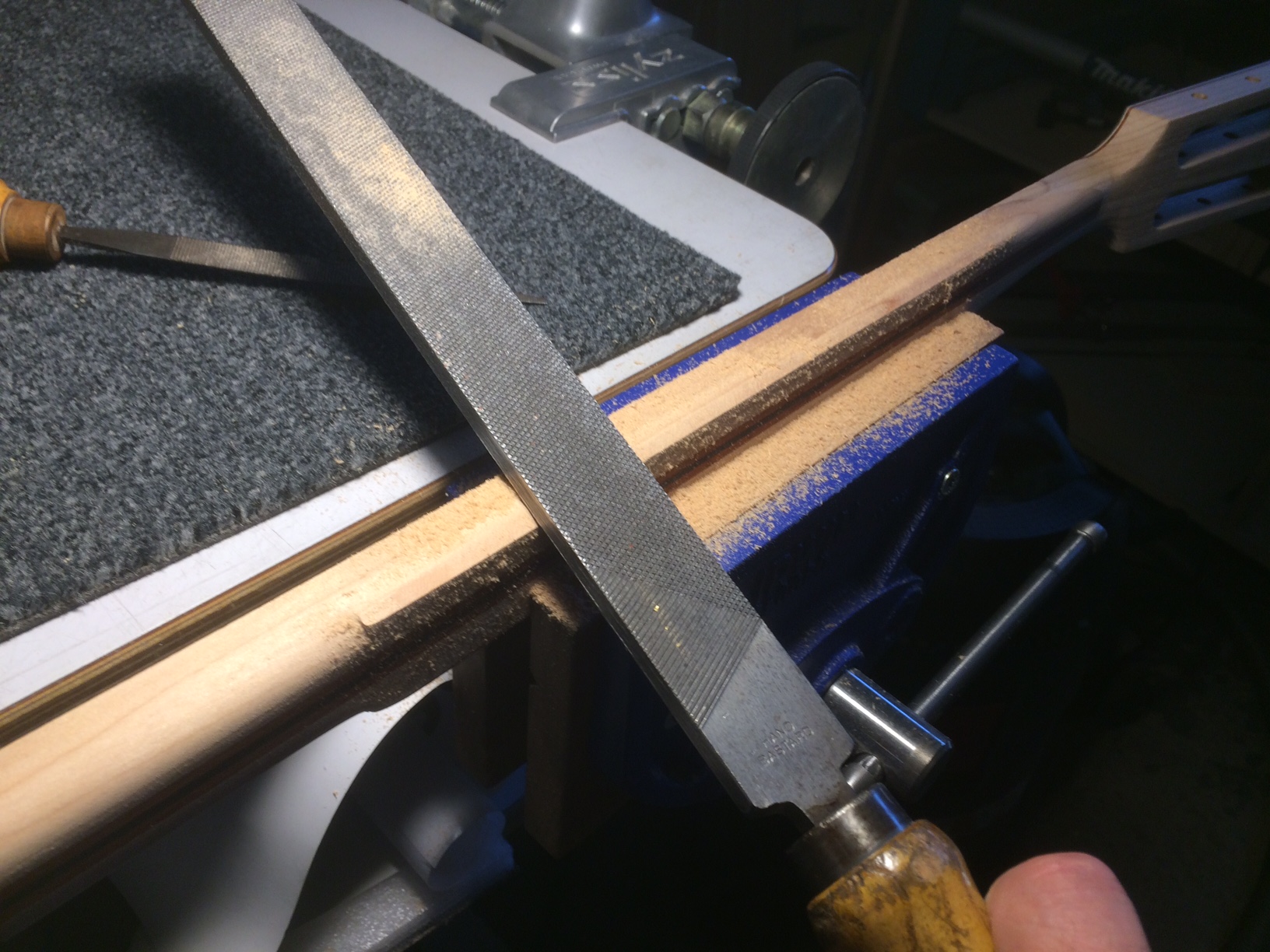

« Απάντηση #119 στις: Αυγούστου 10, 2018, 01:31:42 μμ »

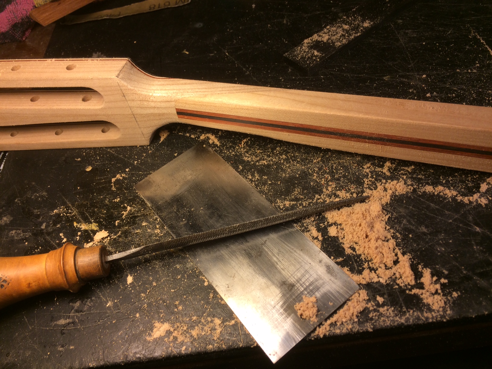

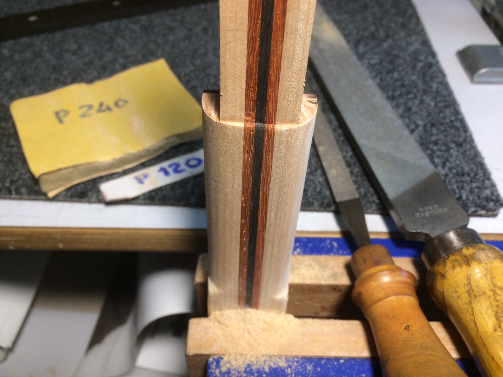

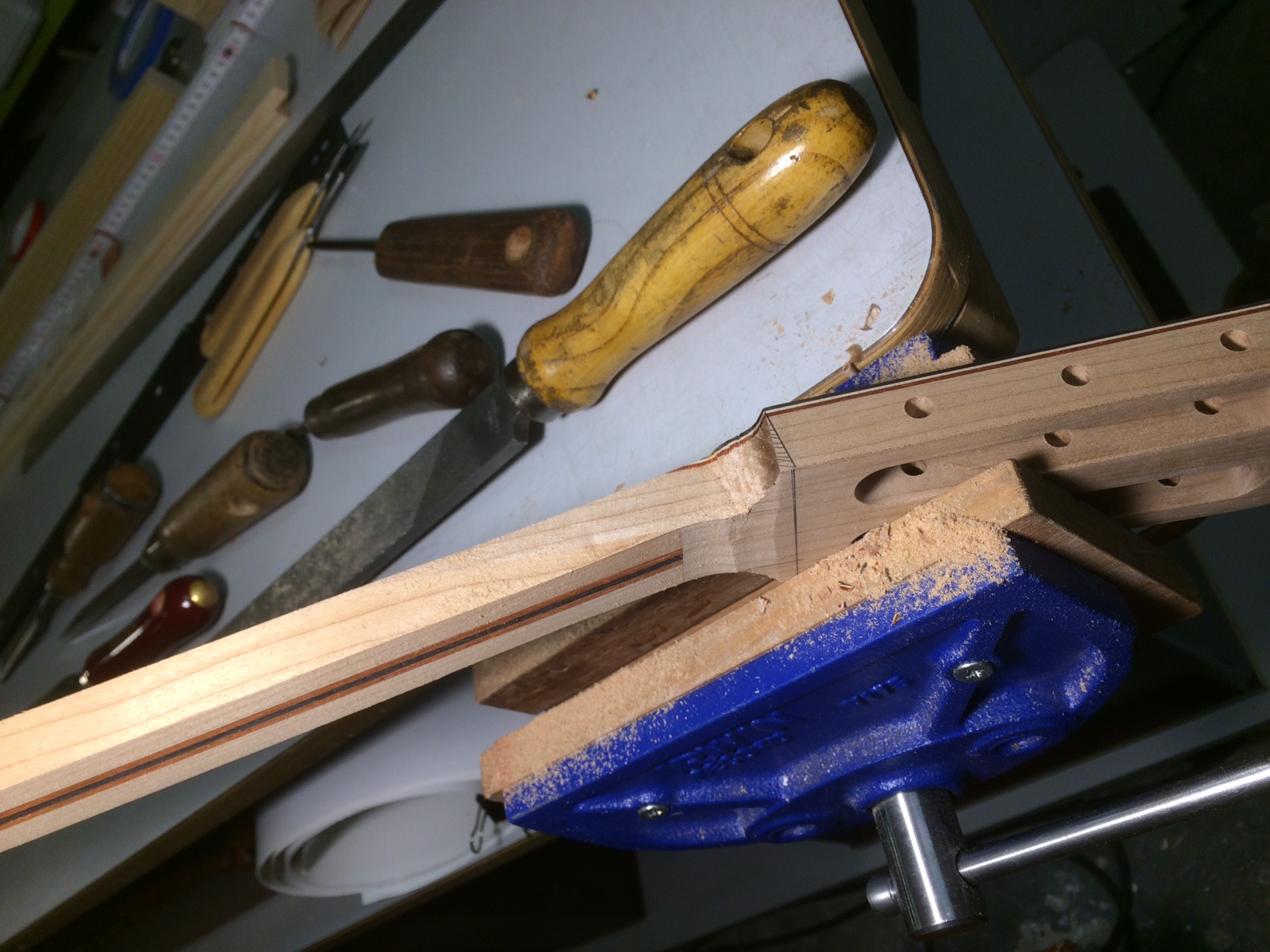

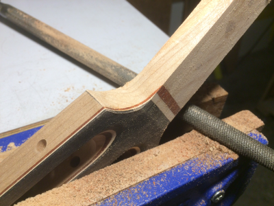

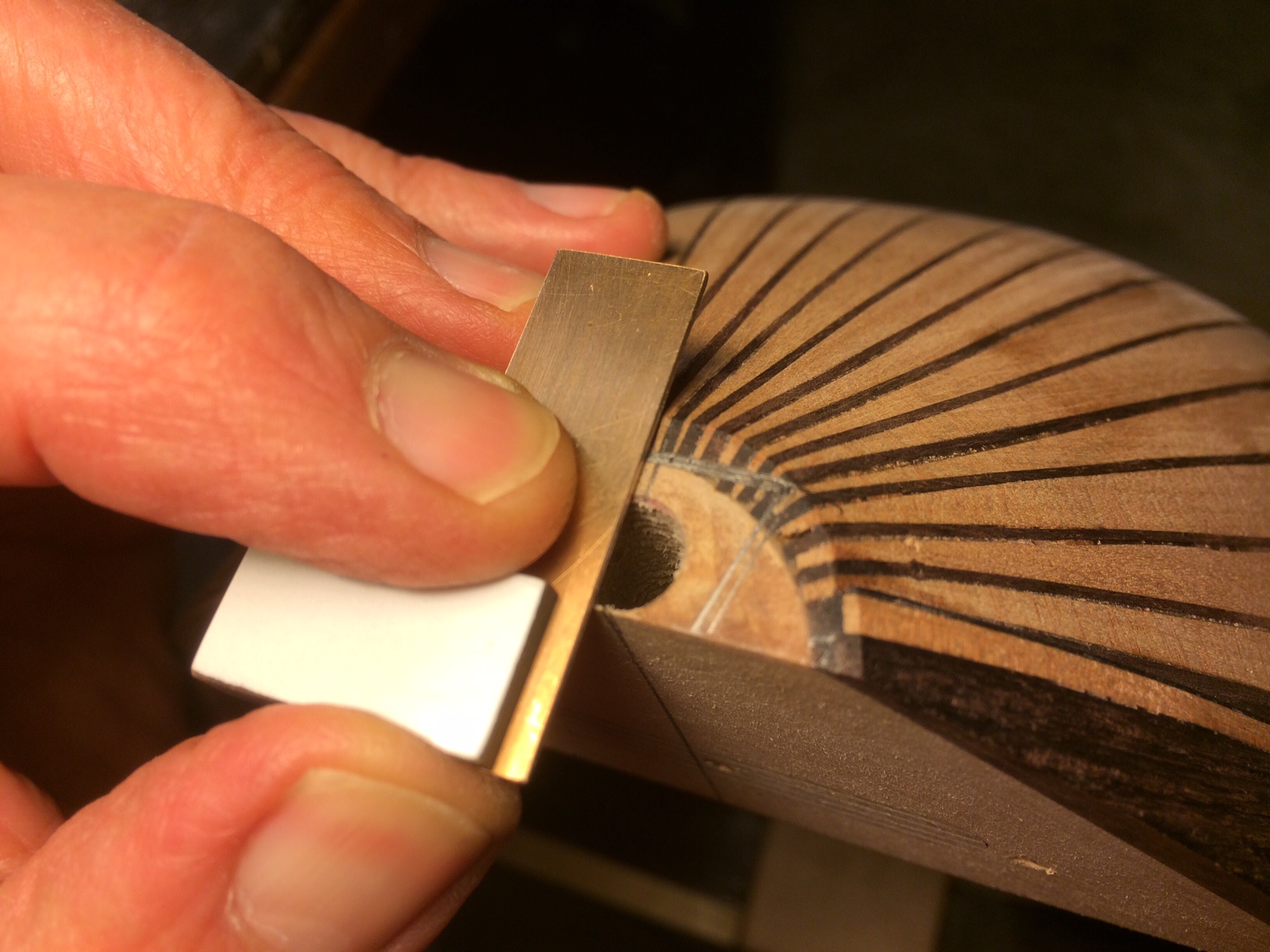

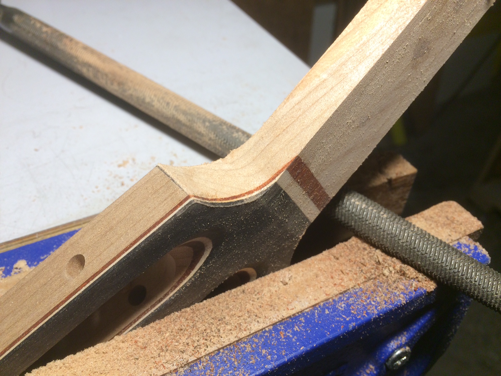

Η υπόλοιπη διαμόρφωση του μάνικου στην καμπύλη προς το καράολο έγινε με λίμες και γυαλόχαρτα σε πρώτη φάση.
Προσέξτε την απομάκρυνση του σφηνοειδούς τμήματος 12 μοιρών υπέρ της μεγαλύτερης άνεσης χώρου για το χέρι που κρατάει το μάνικο. Έκανα δοκιμές "χουφτώματος" (Διονύσης Παπαγιανόπουλος: Χούφτωσ’ τη, χούφτωσ’ τη!) σε διάφορες θέσεις και επιβεβαίωσα ότι το χέρι πηγαινοέρχεται καλά και βρίσκει τη θέση του στην αρχή της ταστιέρας βολικά και απροβλημάτιστα.
Διαμορφώθηκε στη συνέχεια με τον ίδιο τρόπο το μάνικο στην ένωσή του με το σκάφος και τέλος όλο το μάνικο. Αυτή βέβαια είναι μια χονδρική διαμόρφωση. Η τελική θα γίνει όταν κολλήσει οριστικά η ταστιέρα στο μάνικο και δουλευτούν σαν ένα σώμα.
