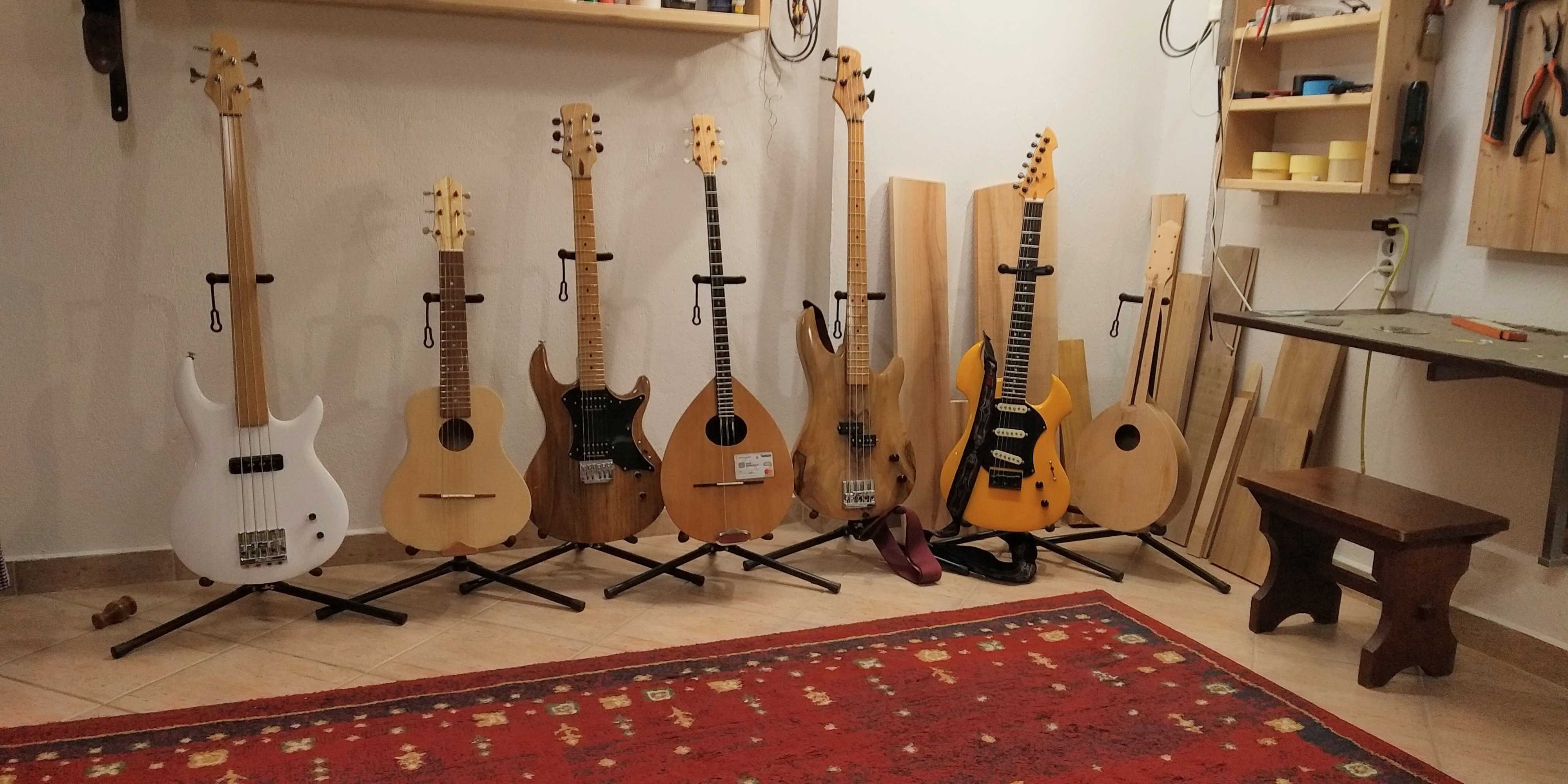

Είμαι ερασιτέχνης κατασκευαστής. Έχω κατασκευάσει 6-7 όργανα. Είμαι συνεχώς στην αναζήτηση. Όχι για να εκμαιεύσω μυστικά. Θέλω να μαθαίνω από τη φύση μου.
Και επειδή, στη χώρα μας, το 90% των οργανοποιών κατασκευάζει μπουζούκια και υπάρχει συσσωρευμένη αντίστοιχη γνώση και για λόγους ευνόητους είναι κλεισμένη στα ντουλάπια, δημιουργούνται κάποια forum για να ανταλλάσουν οι ερασιτέχνες εμπειρίες. Υποτίθεται πως ένα Forum ερασιτεχνών κατασκευαστών έχει ως σκοπό να αποκρυσταλλώσει την συλλογική γνώση και εμπειρία.
Στέλνω φωτογραφία τα όργανα που έφτιαξα. Δύο ηλ. κιθάρες, δύο ηλ. μπάσα (το ένα άταστο), μία εξάχορδη κιθαρίτσα σε μέγεθος μεγάλου ukulele, μία παρόμοια οβάλ που την ξήλωσα για να αλλάξω ταστιέρα και ένα μπουζούκι. Η κάρτα eurobank στο μπουζούκι είναι επειδή άρχισε να αφήνει γραμμές η πένα.
Ιδού και ένα ενδιαφέρον θέμα για ανταλλαγή απόψεων: τι βάζουμε εκεί αντί για την κάρτα; Με απασχολεί τις τελευταίες μέρες.

Δεν έχω κανένα παράπονο. Αλλά αν έχει κάποιος την διάθεση και την γνώση θα ήθελα μερικές απαντήσεις σε μερικές απορίες:
1. Αν, ενώ σχεδίαζα να τοποθετήσω τον καβαλάρη του μπουζουκιού 3,5 εκ. από το τελευταίο καμάρι, τον τοποθετήσω τελικά στο 1,5 εκ. επειδή κάτι δεν υπολόγισα σωστά, τι θα άλλαζε στον τελικό ήχο; (δεν εννοώ να αλλάξω την κλίμακα)
2. Αν διευρύνω την ηχητική οπή πχ κατά ένα εκατοστό στην ακτίνα του, τι θα άλλαζε στον ήχο;
3. Από ένα μικρό σκάφος, σε σχέση με ένα αρκετά μεγαλύτερο, τι θα περιμένουμε στον ήχο;

Πετρο με τα λιγα που ξερω.
1. Οσο πλησιαζει το καμαρι στον καβαλαρη περιοειζει την δονηση και την μεταδοση του ηχου. Μειωνει την ενταση αλλα και τον πλουτο του ηχου. Εχω δει οργανο με καμαρι ακριβως κατω απο τον καβαλαρη (κιθαρα ακουστικη) που παρολα αυτα ειχε δυνατη φωνη παρα το μικρο μεγεθο της. Αρα απο μονο του το καμαρι δεν αρκει.  Πρεπει να πειραματιστεις στο ιδιο σκαφος με διαφορετικες θεσεις καμαριων για να βρεις το σου αρεσει. Εγω γενικα στα μπουζουκια αλλα και σε μια ακουστικη που εχω φτιαξει τα καμαρια τα βαζω οσο πιο μακρια μπορω απο τον καβαλαρη. Δες τα σχεδια που εχω ανεβασει για την μπουζουκομανα. Γενικα οι υπολοιποι τα βαζουν πιο κοντα.
2.Μεγαλωντας την οπη δυναμωνει ο ηχος μεχρι καποιο σημειο αλλα μετα μπασαρει ή και μπουμαρει. Εξαρταται απο το αρχιλο μεγεθος. Αν παρατηρησεις σε παρομοια μεγεθους σκαφη μπουζουκιων βλεπεις μεγαλες αποκλισεις στη διαμετρο της οπης. Γενικα ομως ο ηχος εξαρταται απο πολλες μεταβλητες οπως ογκο σκαφους, καπακι, καβαλαρη, κλιμακα κα. Ο καθε οργανοποιος εχει βρει το συνδυασμο που του ταιριαζει. Βρες ενα οργανο που σου  αρεσει. Αντεγραψς το και προσπαθησεωνα το επαναλαβεις τις κατασκευες κρατωντας ολα αταθςεα και παιξε με μια ή το πολυ δυο μεταβλητες να βρεις τι σου αρεσει. Δεν ειναι τυχαιο οτι πολυς κοσμος εδω αντεγραψε ετοιμα σχεδια απο το φορουμ και τελικα ευκολα καταφερε να φτιαξει ακομα και στο πρωτο ενα ικανοποιητικο οργανο.
3. Μεγαλωνοντας τον ογκο ενος σκαφους του δινεις πιο πολυ ογκο και βαθος. Ενοςιται καρτωντας ολα τα υπολοιπα σταθερα. ςχω φτιαξει στο ιδιο καλουπι μπαγλαμα με μια ας πουμε πατεντα ιδιο σκαφος αλλα 2 εκατοστα πιο βαθυ. Ο ηχος δυναμωσε λιγο., πηρε ογκο και βαθος και ςγινε λιγοτερο ξερος. Θα μπουρουσαμς να λεγαμε μπακαλιστικα οτι τζουραδισε.
1. συμφωνώ 100% με τον sakkalis, μόνο δοκιμές. Είναι πολυπαραγοντικό πρόβλημα και δεν έχει μία μονοσήμαντη απάντηση.
2-3. ο ήχος συναρτάται ταυτόχρονα με τον όγκο του σκάφους, την επιφάνεια της οπής και το ύψος των χειλιών της (το πάχος του καπακιού).
Διάβασε λίγο εδώ, απάντηση #37 αλλά και όλο το άρθρο:
http://www.luthier.gr/index.php?topic=3289.msg57965#msg57965
από την δική μου εμπειρία, το μεγαλύτερο σκάφος κερδίζει σε όγκο, μπάσα και γενικά μια αίσθηση πλούτου στον ήχο αλλά μειώνονται οι μεσαίες και ενδεχομένως χάνει σε "προβολή" (projection που λένε οι Αμερικάνοι, να "πετάει" τον ήχο έξω άμεσα) που τα θέλουμε σε λαϊκά όργανα - δεν νομίζω όμως να τα θέλουμε σε ακουστική ή κλασσική κιθάρα.
Τα ίδια - πάντα κατά τη γνώμη μου- ισχύουν και για την ατάκα (σκάσιμο) στα μπουζούκια τουλάχιστον. Νομίζω ότι υπάρχει ένα "οριο" επιφάνειας της τρύπας πάνω από το οποίο χάνεις σε σκάσιμο. Το ποιο ακριβώς είναι, δεν μπορώ να το πω. Δοκιμή και λάθος.
