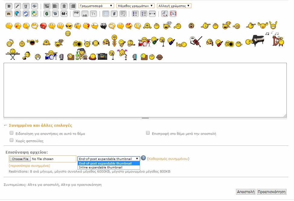

θέλω να κανω ποστ φωτογραφίες αλλά είναι πολλή διαφορετικά από σε άλλα φόρουμ.
υπάρχει καμία εκσιγισι κάπου;
χαιρετίσματα
Σάββας
Απ: Το πρωτο μου μπουζουκι
« Απάντηση #1 στις: Ιουνίου 18, 2019, 03:26:00 μμ »
στο παράθυρο διαλόγου, ακριβώς κάτω και δεξιά από τον κειμενογράφο διάλεξε το
"συνημμένα και άλλες επιλογές" > και από κει το > "επισύναψη αρχείου"
για να βρεις (browse) τις φωτογραφίες από τον φάκελο στον υπολογιστή σου.
Δεξιά από αυτό έχει και επιλογή για να το βάλεις στο τέλος (end-of-post) ή ενδιάμεσα (inline expandable) στο κείμενό σου
άντε και καλή αρχή!

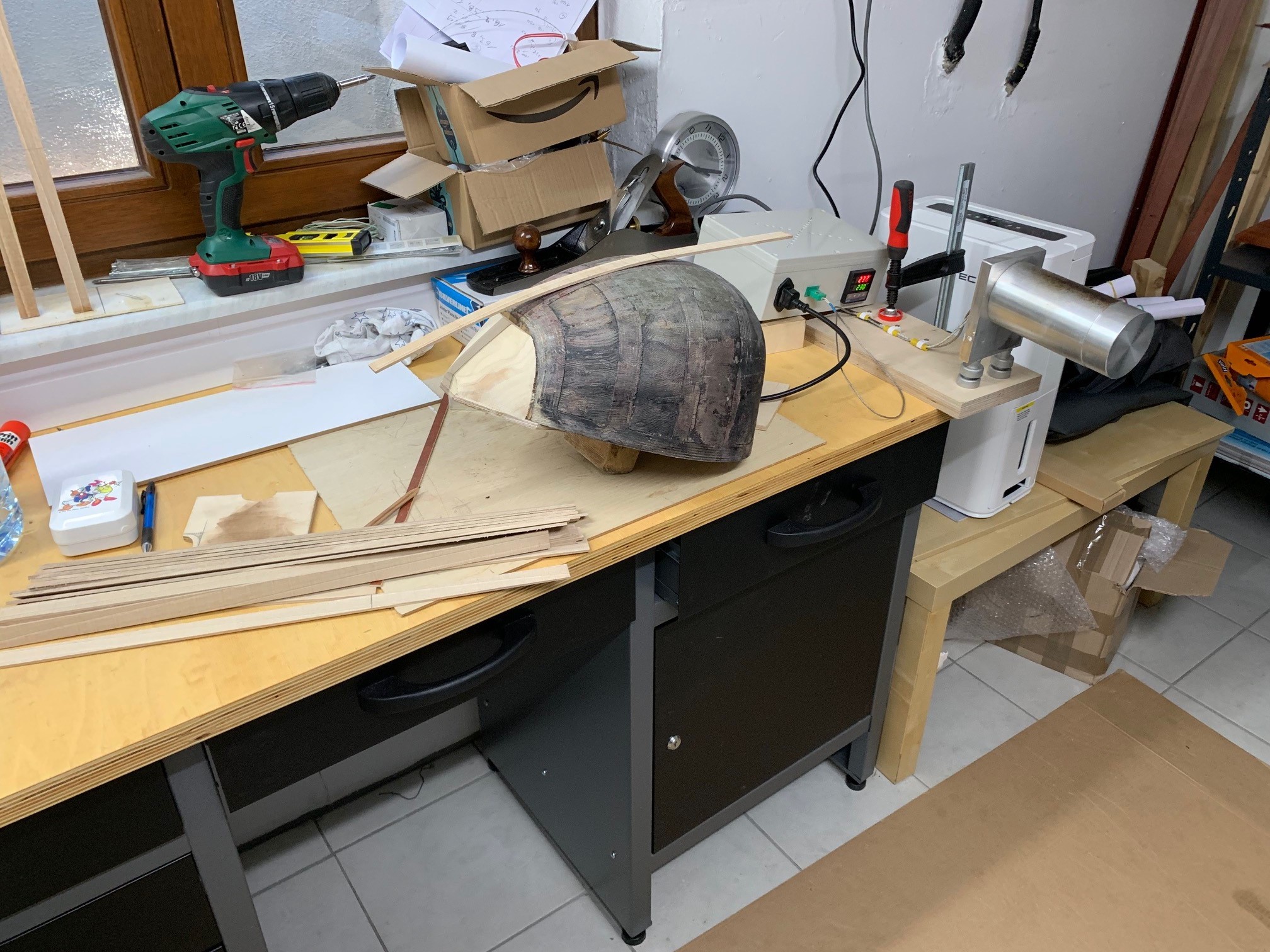

τι ξυλο βαζεις; ωραιο εργαστηρι  :-*
μονος σου το εφτιαξες αυτο που λυγιζεις τα ξυλα; αν οχι, ποσο το πηρες κ απο που;
konsaw
  • Μηνύματα: 320
« Απάντηση #7 στις: Ιουνίου 19, 2019, 08:43:31 πμ »
Μια χαρά τα πας από ότι βλέπω,   πολύ ωραία, αν έχεις απορίες ρώτα εδώ πριν κανείς κάτι,   και χρειαστει να ξυλωνεις  μετα,  αλλα απο οτι βλεπω το εχεις τα αντικειμενο....... καλη επιτυχία
Εγώ απ ότι βλέπω έχεις ξεκινήσει πολύ δυναμικά. Μπράβο φίλε konsaw....!!! Προχώρα και μη φοβάσαι τίποτα...μια χαρά φαίνεται μέχρι εδώ.
ε τοτε καλα τελειωματα!
ωραιο εργαστηρι  :-*
νασται καλα  {celebrate005}

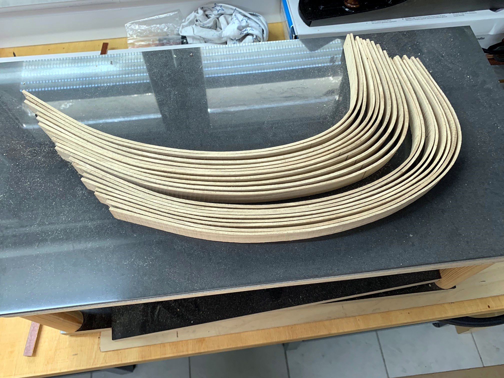

τι ξυλο βαζεις; μονος σου το εφτιαξες αυτο που λυγιζεις τα ξυλα; αν οχι, ποσο το πηρες κ απο που;

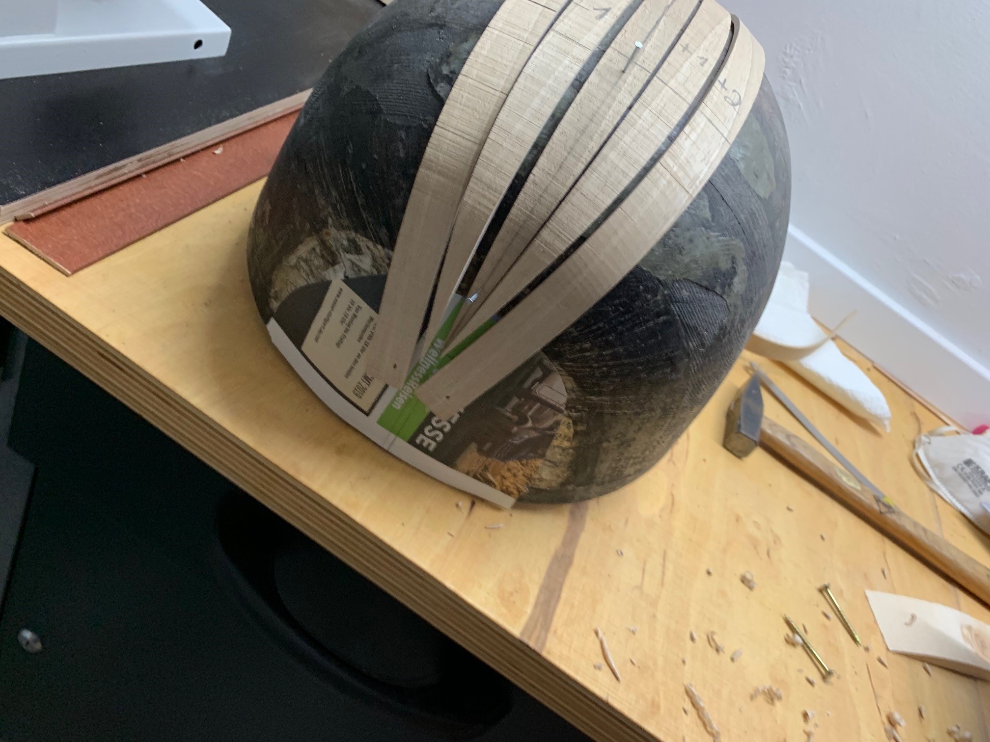

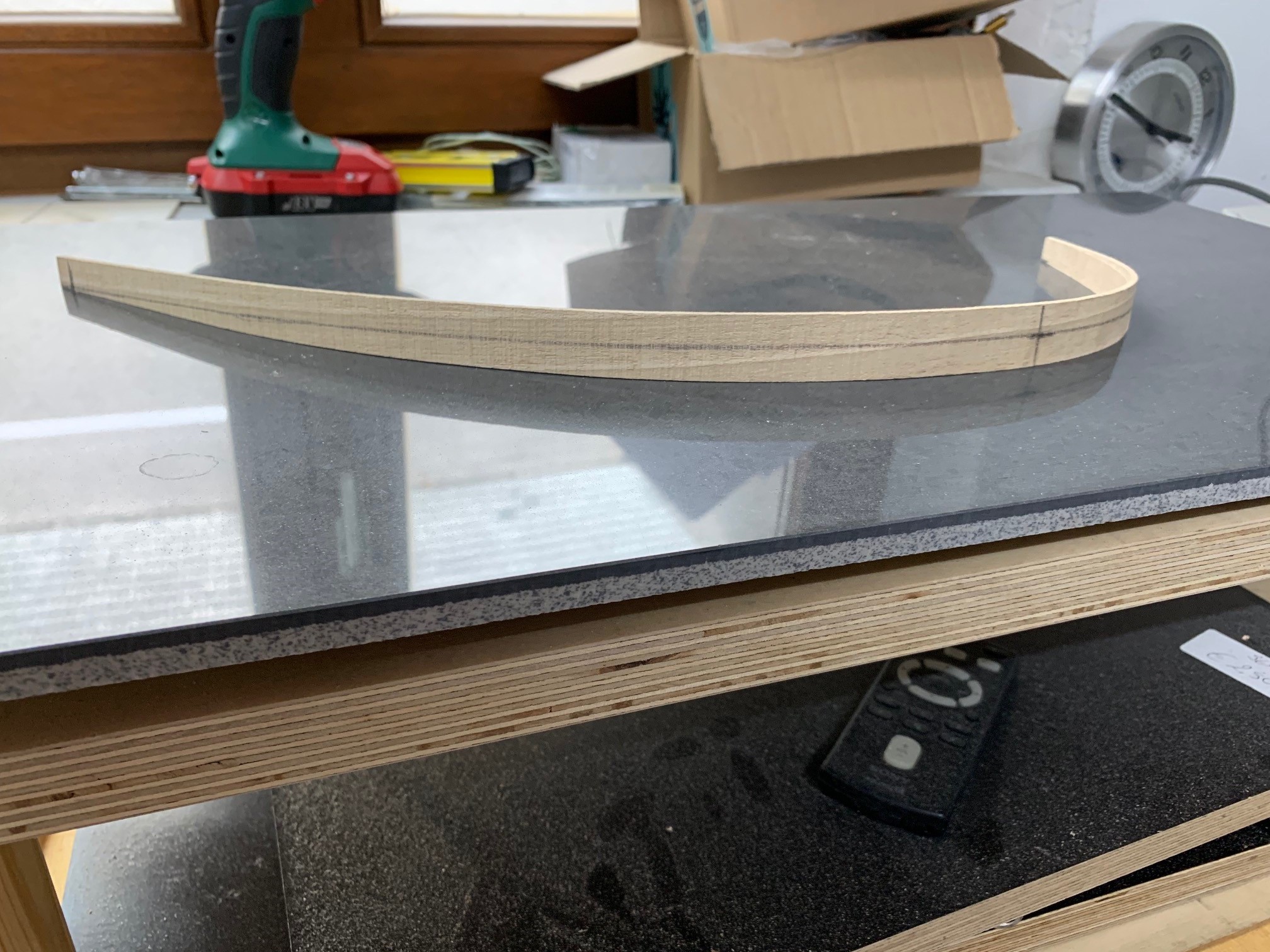

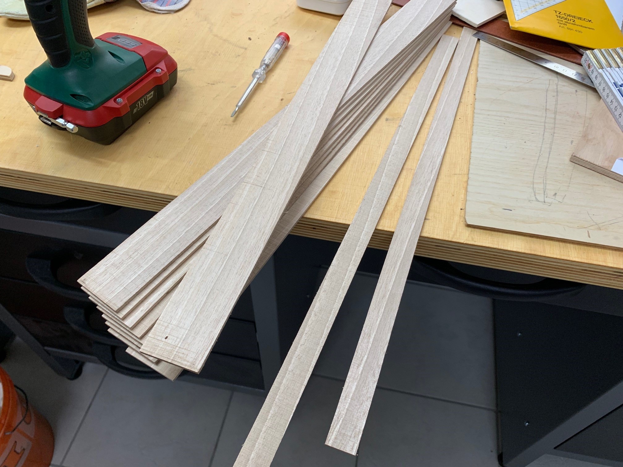

Καρυδιά χρησιμοποιώ. Φιλετάκια σφεντάμι….
κάπια στιγμή αλακσα προς παντουκ.
Το σίδερο για λύγισμα το έφτιαξα με τον πατέρα μου.
Αυτος έκανε τα αλουμίνια και εγώ τα ηλεκτρικά.
αντε και η επόμενες φωτο.
χαιρετίσματα
Σάββας

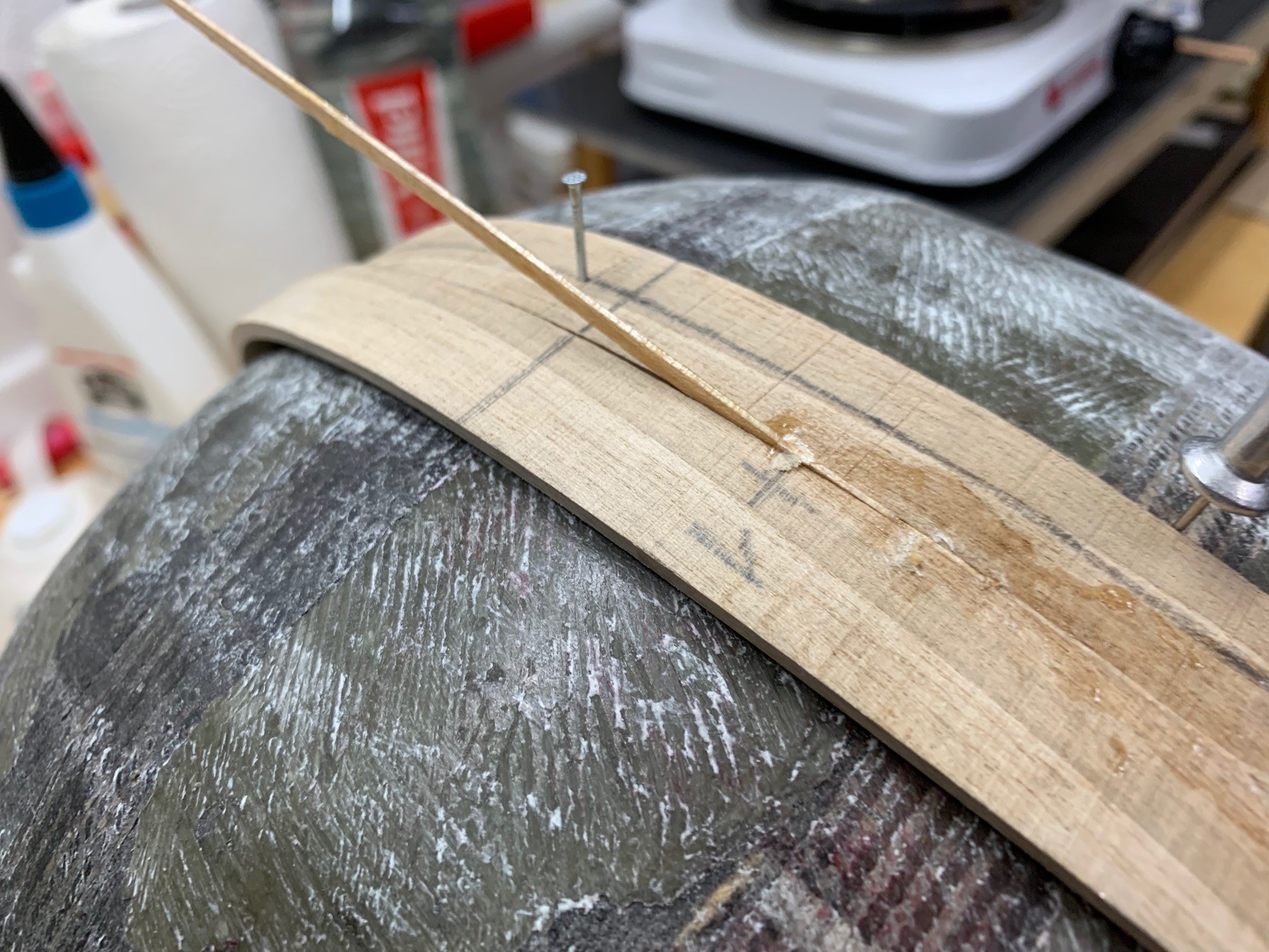

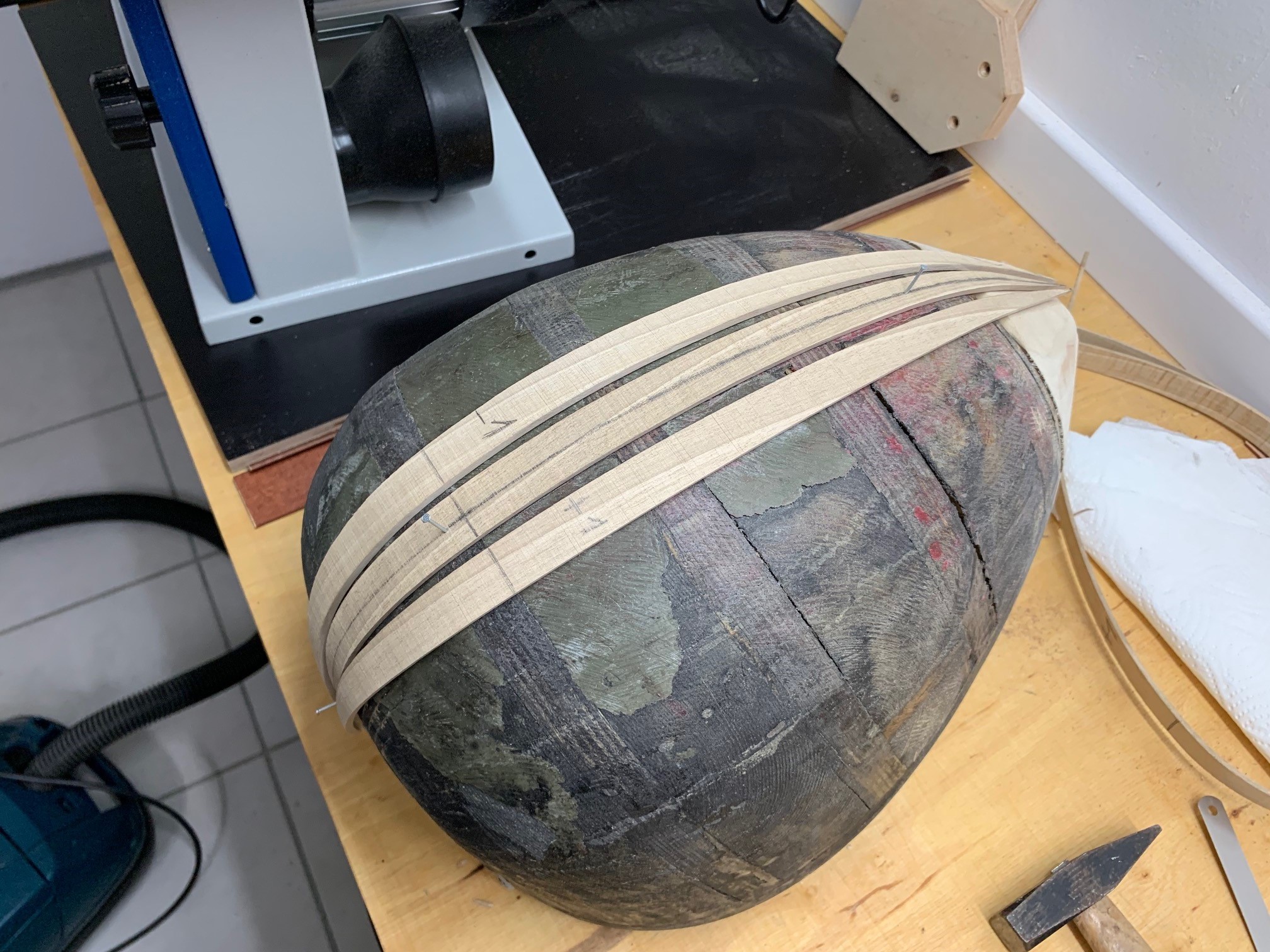

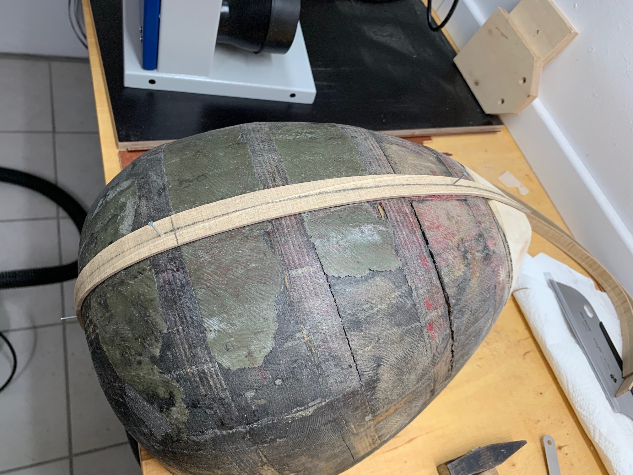

« Απάντηση #8 στις: Ιουνίου 19, 2019, 09:28:01 πμ »
Μπράβο φίλε! Ωραία δουλειά!
.... σωστή εφαρμογή στις δουγες, φαίνεται καθαρά απ' τις πινέζες!
Ωραίο εργαστήριο , ωραία συσκευή λυγισματος όπως είπε κι ο Στέλιος!
Καλή συνέχεια!
.....αν δεν κάνω λάθος, απ'το προηγούμενο θέμα ....είσαι κάτοικος Γερμανίας?
« Απάντηση #9 στις: Ιουνίου 19, 2019, 03:07:03 μμ »

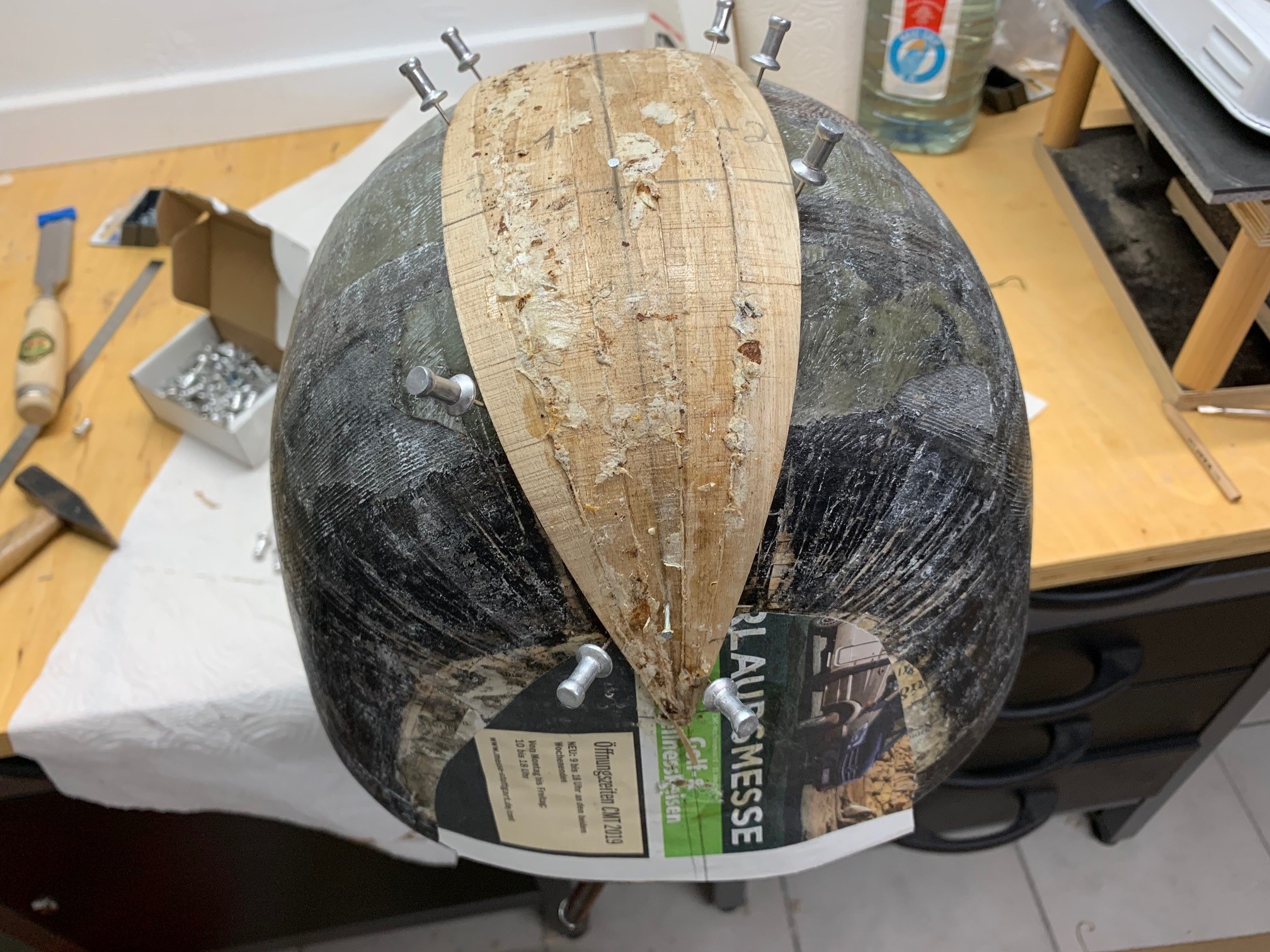

Πολύ όμορφα προχωράει...!!! Τι κόλλα χρησιμοποιείς ;;;
« Απάντηση #10 στις: Ιουνίου 19, 2019, 03:15:34 μμ »
Επίσης το καλούπι το έχεις περάσει με κάτι πριν κολλήσεις τις δούγες;;; πως θα ξεκολλήσεις μετά το σκάφος ;
konsaw
  • Μηνύματα: 320
« Απάντηση #11 στις: Ιουνίου 19, 2019, 03:25:15 μμ »
ευχαριστώ πολύ!
Σωστά, στην Στουτγάρδη κοντά ζω.
ψαρόκολλα χρησιμοποιώ.
Δεν εχω δει πουθενά εδώ στο φόρουμ πως ακροβως κολλάτε της δουγες.
Με ενδιαφέρει παρα πολύ.
Ο κατασκεβαστις που μου πουλισε αφτο το καλουπι μου ειπαι  να το τριπσο με σαπουνι για να μην κολλισι απανο.
Αφτο εκανα. Για να δουμαι τι δουλια κανει το σαπουνι.  :o
χαιρετίσματα
Σάββας

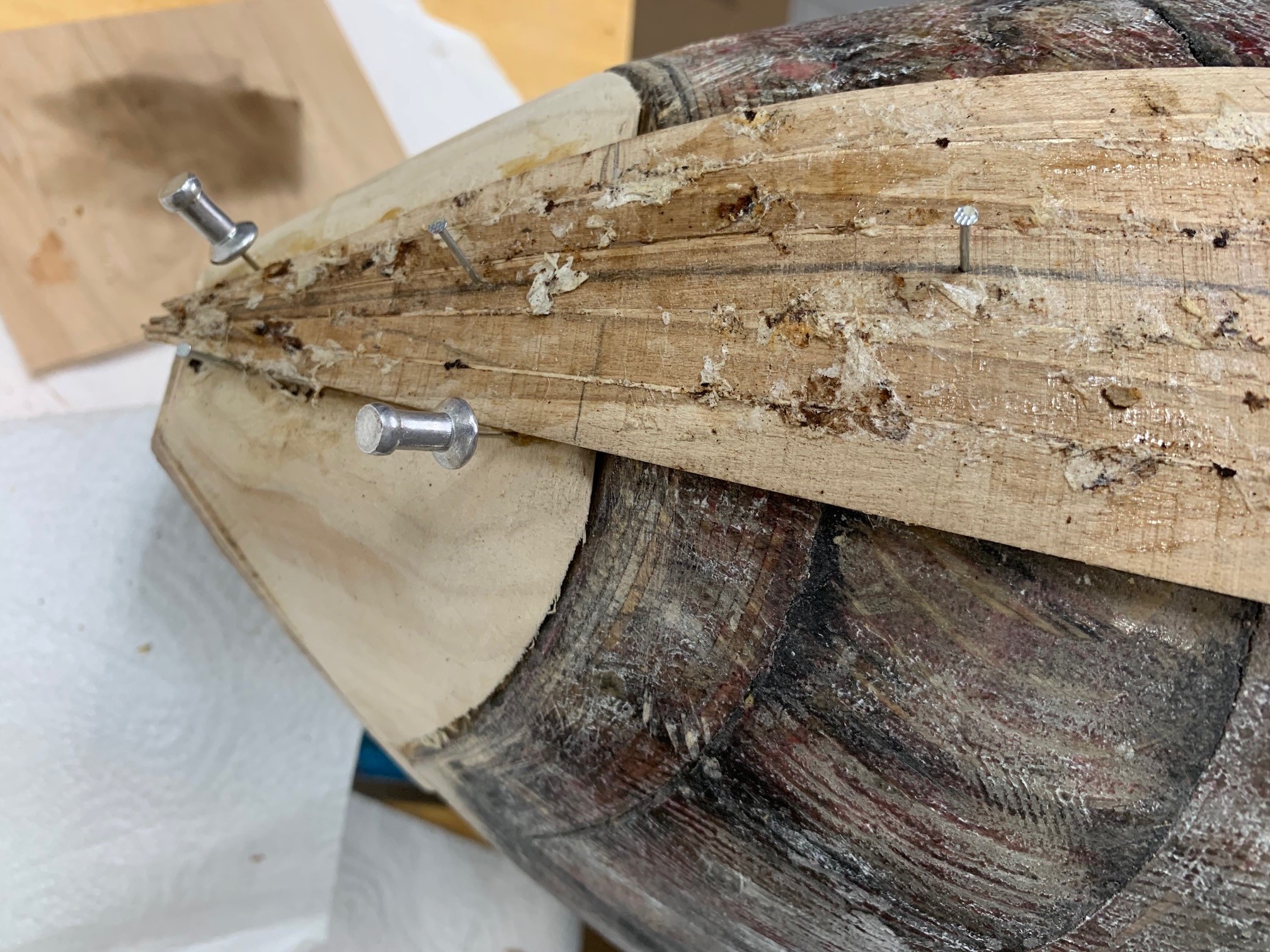

konsaw
  • Μηνύματα: 320

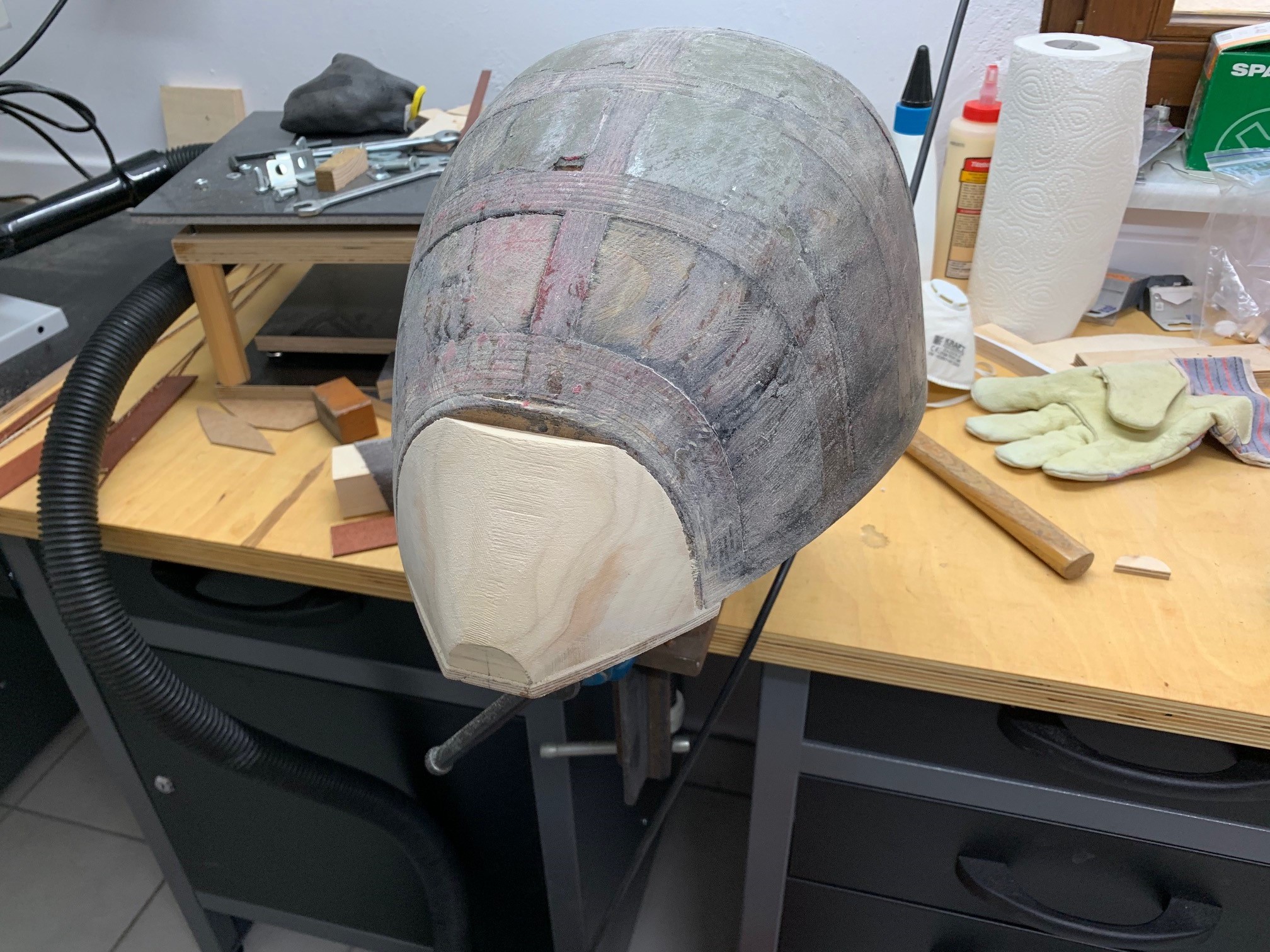

« Απάντηση #12 στις: Ιουνίου 21, 2019, 06:01:37 μμ »

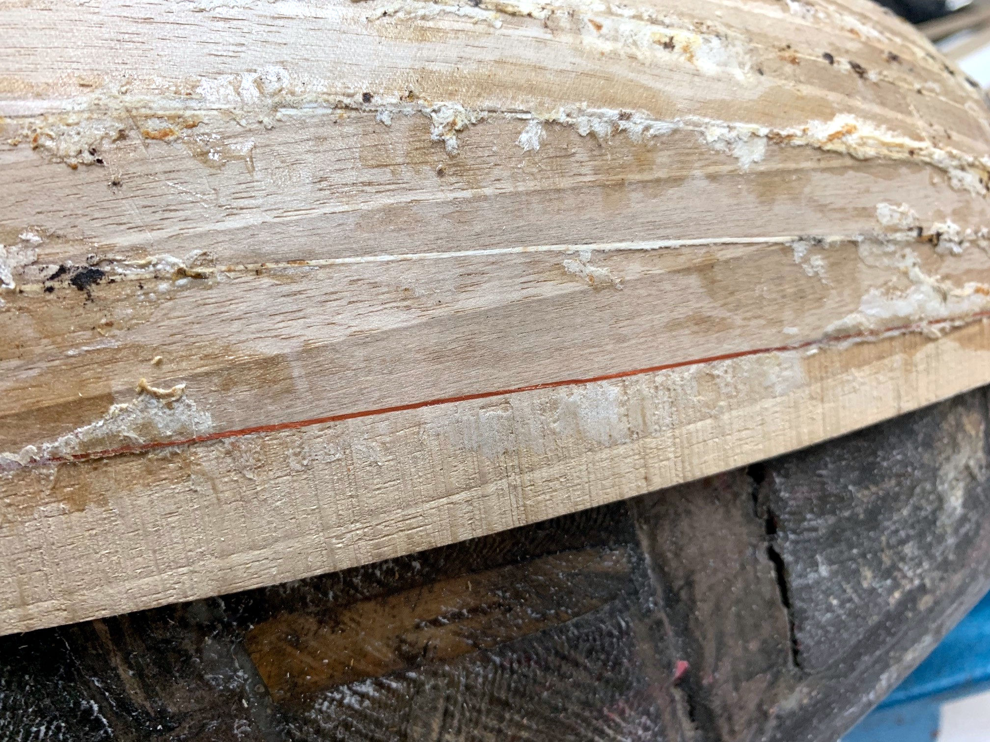

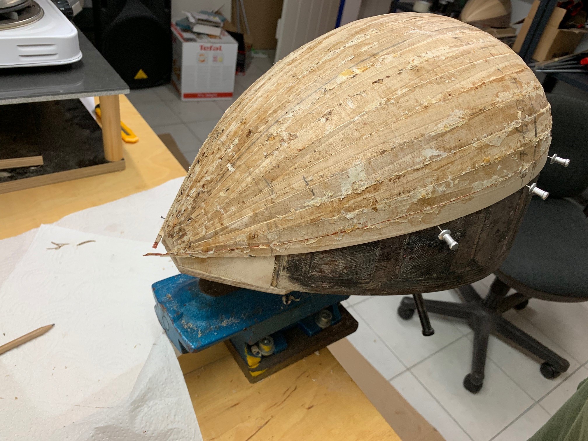

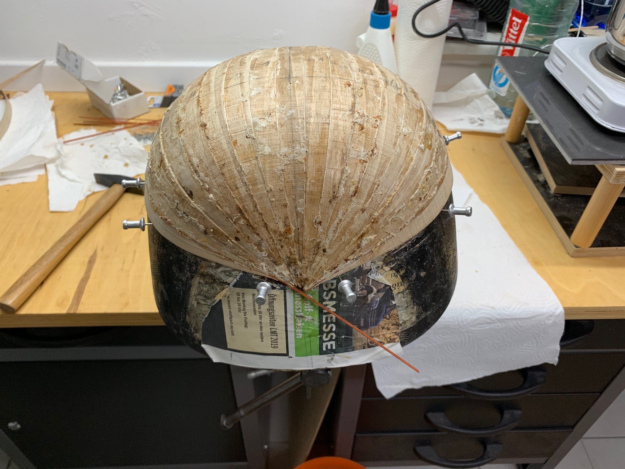

Κολισα αφτες τις μέρες και τα μεγάλα πλαϊνά.
Εχτές και σιμερα το καθάρισα με την ξυστρα.
Τώρα πως συνεχιζω;
Πριν κολλήσω τιν κολλαντζα να κοντηνώ τα ξύλα έως το καλούπι; Η τα αφήνω και τα κοντενω όταν κολλήσουν κολλαντζα και πλαϊνά;
Gesendet von iPhone mit Tapatalk
χαιρετίσματα
Σάββας
« Απάντηση #13 στις: Ιουνίου 21, 2019, 06:18:55 μμ »
Φίλε konsaw, δεν ξέρω τι κάνουν άλλοι συνάδελφοι, αλλά εγω προσωπικά τα κονταίνω αφήνοντάς τα μόνο 2-3 χιλιοστά μεγαλύτερα. Μ΄αυτό τον τρόπο είμαι πιό σίγουρος για την ακριβή θέση των επόμενων κομματιών και κυρίως για το μέγεθος (ύψος) της κολλάντζας. Η κολλάντζα είναι το πιο απαιτητικό κομμάτι σε μέγεθος, οπότε κάθε οικονομία πριν να τη διαμορφώσουμε είναι ευπρόσδεκτη.
Καλή συνέχεια...
Για πρώτη κατασκευή είσαι αξιέπαινος! Συγχαρητήρια!
konsaw
  • Μηνύματα: 320
« Απάντηση #14 στις: Ιουνίου 21, 2019, 09:49:46 μμ »
Ευχαριστώ πολύ στεργιο.
Με τι το κοντενεις εκείνο το σιμιο;
Με πλάνα; Τι μέγεθος χρειάζομαι;
