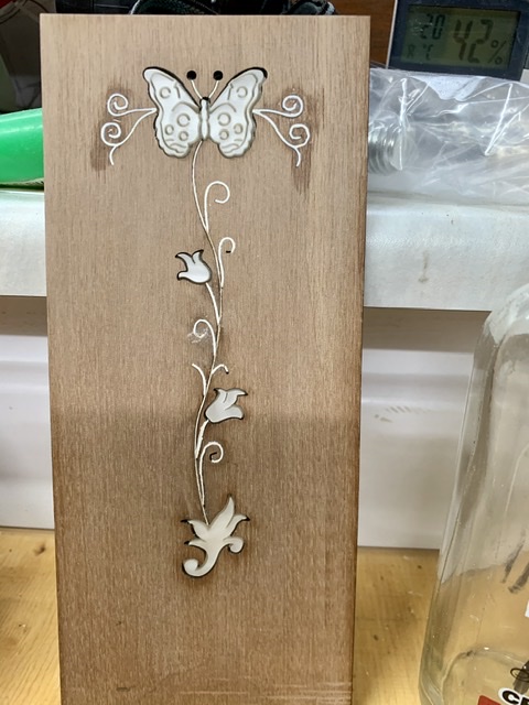

Για σας φίλοι,
Γύρισα πάλι Γερμανία και ξεκινάω την 2. κατασκευή μου.
Ετοίμασα την τοστιέρα και φιγούρες
Η αριστερή
χαιρετίσματα
Σάββας

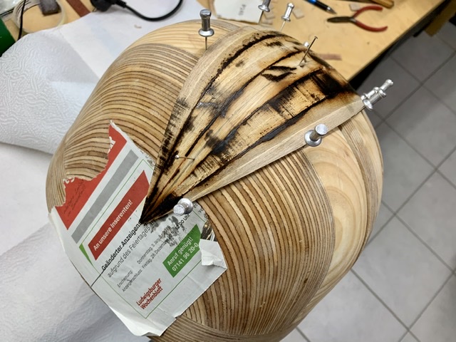

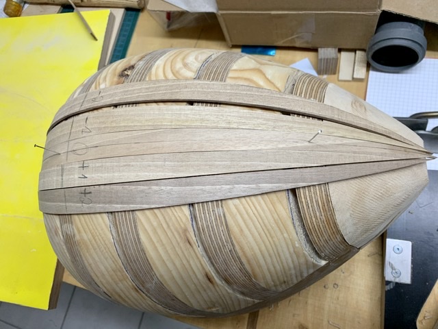

Ξεκίνησα και με της πρώτες Δούγες (καρυδιά)
Και φιλετάκια παντουκ
χαιρετίσματα
Σάββας

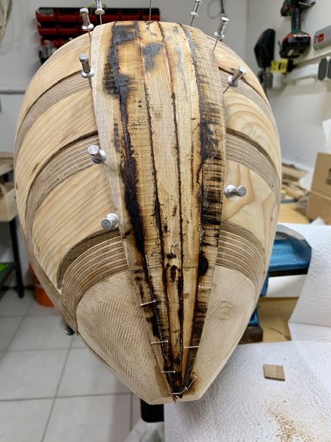

Ναι θα ήθελα να της βάψω. Αλλά δεν θα το κάνω τελικά.
Δεν ξέρω τη είναι η νίτροζινι στα γερμανικά και έτσι αγόρασα ένα σετ μαύρη καριδια.
Απλά δεν θα το δουλέψω τώρα.
Εσυ και όλα τα λαθάκια βρίσκεις Στέλιο....  :040:

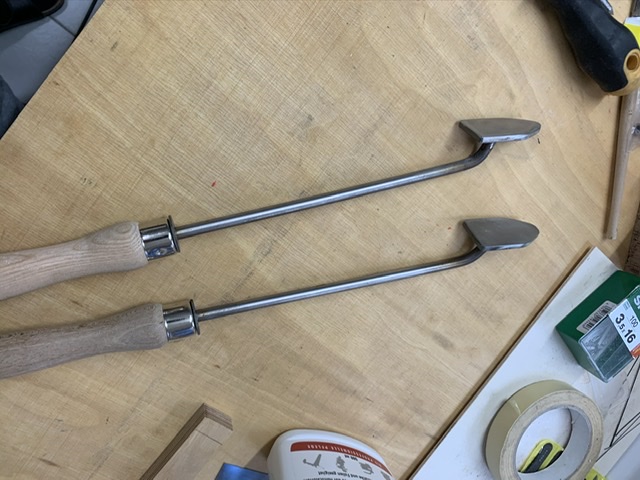

Πρώτη φορά θα δοκιμάσω να κάψω την κόλλα με σίδερο από την φωτιά.
Ο πατέρας μου μου έφτιαξε αυτά εδώ για αυτήν την δουλια:
Ελπίζω να γίνει εύκολα.
Περιμένω τώρα να ρουφήξει η παλιά ψαρωκολλα νερό να ξεκινήσω
χαιρετίσματα
Σάββας

Απ: [κατασκευη] konsaw no 2 τετράχορδο
« Απάντηση #6 στις: Αυγούστου 09, 2020, 01:45:19 μμ »
ωραια εργαλεια ο μπαμπας...
μερακλης σαν τον γιο του.... {celebrate013}

« Απάντηση #8 στις: Αυγούστου 10, 2020, 12:10:12 πμ »
Για να δουμαι πως θα βγει...
Τα καίει τα ξύλα... αλλά το ειδα και αλλού αυτό.
Ας ελπίζουμε πως όλα πάνε καλά
« Απάντηση #9 στις: Αυγούστου 10, 2020, 12:37:18 πμ »
Αν δεν σωθεί το κάψιμο, έχω τζάκι βάζω και το ζυγουρι!!χαχα!όλα καλά θα πάνε!το τριβειο θα τα σωσει όλα..

« Απάντηση #10 στις: Αυγούστου 10, 2020, 06:19:56 πμ »

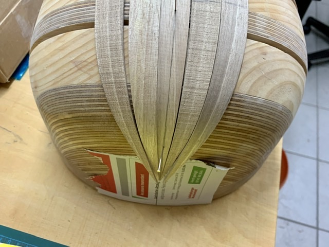

πριν προχωρησεις, μηπως πρεπει να τριψεις μια ενωση;
να δεις μεχρι ποσο μεσα παει το καψιμο, αν σωζετε με το τριψιμο, αλλιως δεν εχει νοημα να το τελειωσεις το σκαφος.
γνωμη μου βεβαια αλλα μη με παιρνεις στα σοβαρα δεν εχω κανει κανενα σκαφος και δε ξερω απο δαυτα....
« Απάντηση #11 στις: Αυγούστου 10, 2020, 08:56:31 πμ »
Φίλε Σάββα καλημέρα ,
Πολύ ὡραῖα ἐργαλεῖα γιά τό κάψιμο τῶν δουγῶν σοῦ ἔφτιαξε ὁ πατέρας σου !!! Πραγματικός μάστορας !!!...
........ἀλλά :
Αὐτό τόν τρόπο κολλήματος τῶν δουγῶν , τόν εἶδα πρίν 35 - 40 χρόνια στό ἐργαστήριο πού μάθαινα , στήν Ἀθήνα . Εἶναι ἕνας παραδοσιακός τρόπος , ἀφοῦ καί οἱ παλαιότεροι ὀργανοποιοί , αὐτόν ἐφάρμοζαν . Αὐτός ὁ τρόπος κυρίως ἐφαρμόζεται στήν μαζική παραγωγή σκαφῶν , ἀφοῦ , μέ τό κάψιμο ξεραίνεται ἀκαριαῖα ἡ κόλλα καί προχωρεῖς στήν ἑπομένη δούγα ἀμέσως ( ἀφοῦ κολλήσεις τήν δούγα τῆς ἄλλης πλευρᾶς ) . Ὅμως , μέ τό κάψιμο ἡ θερμοκρασία τῆς ψαρόκολλας ἀνεβαίνει σέ σημεῖο βρασμοῦ , ἀφοῦ τήν βλέπεις , ὅταν ἀκουμπᾶς ἐπάνω της τό καυτό σίδερο βγάζει φοῦσκες , ὅπως ὅταν βράζει τό νερό .
Γνώρίζουμε ὅμως , ὅτι ἡ ψαρόκολλα δέν πρέπει νά θερμαίνεται πάνω ἀπό 70 βαθμούς Κελσίου , διότι τότε , χάνει τίς καλές της ἰδιότητες στό μέλλον , κι ἄς κολλάει ἐκείνη τήν ὥρα καί μάλιστα γρήγορα . Ἀλλά ἐμᾶς , τί μᾶς βιάζει νά κάνουμε γρήγορα ; Μήπως μᾶς πιέζουν οἱ παραγγελίες ; Hobby κάνουμε .
Γι' αὐτό θά σοῦ πρότεινα , νά κολλᾶς μόνο μέ τό νά συγκρατῆς τίς δοῦγες μέ τίς μεγάλες πινέζες , ἄντε καί νά περνᾶς τήν κόλληση μέ μέτριο σίδερο σιδερώματος . Ἡ θερμοκρασία τοῦ πυρωμένου σίδερου , εἶναι ἀνεξέλεγκτη .
Εἶσαι ὅμως τυχερός πού ἔχεις τέτοιο τεχνίτη πατέρα . Αὐτό μπορεῖς νά τό ἀξιοποιήσης σέ ἕνα σωρό διατάξεις ( jig ) πού ὑπάρχουν , καί θά διευκολύνουν τίς κατασκευές σου .
Καλή εὐκολία καί σ' αὐτήν τήν κατασκευή !!!
« Απάντηση #12 στις: Αυγούστου 10, 2020, 09:05:50 πμ »
.......χώρια πού καίγεται ( τοπικά ) καί τό ξῦλο . Αὐτό ἔχει συστατικά , πού χρησιμεύουν στήν " κυκλοφορία " τοῦ ἤχου . Ἄς ποῦμε , μέ τό θειϊκό ὀξύ πού μαυρίζουμε τίς δοῦγες , καταστρέφονται πολλά συστατικά ( δέν θυμᾶμαι ποιᾶ , ἀλλά θά σοῦ ἀπαντήσουν οἱ πιό εἰδικοί ) , καί τό ξῦλο καταστρέφεται , χώρια πού ἀσχημίζει . Μήπως καταστρέφονται τέτοια συστατικά και μέ τό κάψιμο ; Δέν ξέρω .
Δέν βρίσκω ὅμως τό λόγο , νά καταστρέφουμε κάτι μόνοι μας , ἐνῶ μποροῦμε νά τό ἀποφύγουμε .
« Απάντηση #13 στις: Αυγούστου 10, 2020, 11:22:34 πμ »
Σάββα, Η πυρακτωμένη χαβιά έχει αυτό το μειονέκτημα.
Το κάψιμο που έχεις είναι αρκετό, και ίσως σου δημιουργήσει πρόβλημα όταν έρθει η ώρα να το εξαφανίσεις τρίβοντας το σκάφος.
Για αρχή σου προτείνω αυτό που είπε ο Στέλιος. Τρίψε με ξύστρα ή γυαλόχαρτο, για να δεις πόσο έχει προχωρήσει το κάψιμο.
Ο πραγματικός σκοπός της χαβιάς, είναι να αναθερμάνει την κόλλα (αλλά όχι να την κάψει) όταν πλέον τα δυο μέρη είναι ασφαλισμένα στην τελική τους θέση.
Αυτό μπορείς να το επιτύχεις με ηλεκτρική χαβιά, ελεγχόμενης θερμοκρασίας ή με το να θερμαίνεις την χαβιά που ήδη έχεις, πριν την εφαρμογή της, χωρίς όμως να την αφήνεις να πυρακτώνει.
Το καλούπι σου δεν ξέρω αν είναι βερνικωμένο, αλλά φαίνεται πως δεν το έχεις περάσει με κάτι αντικολλητικό εκτός του χαρτιού στο πίσω μέρος. Έχεις μεριμνήσει για να μην κολλήσουν μεταξύ τους σκάφος και καλούπι?
« Απάντηση #14 στις: Αυγούστου 10, 2020, 12:41:14 μμ »
σας ευχαριστω για τα σχολια σας!  :)
θα δοκιμασω να να αφισω την χαβιά να κρυώσει λίγο.
Ειχα ξυσει εωα η δυο σιμια και ειταν καλα.
Ίππαρχουν ακομα πολύ που το κανουν ετσι και ειπα να το κανω και εγω.
Το καλούπι το έτριψα με κερι και το έκαψα λίγο να λιώσει μεσα στο ξυλο.
