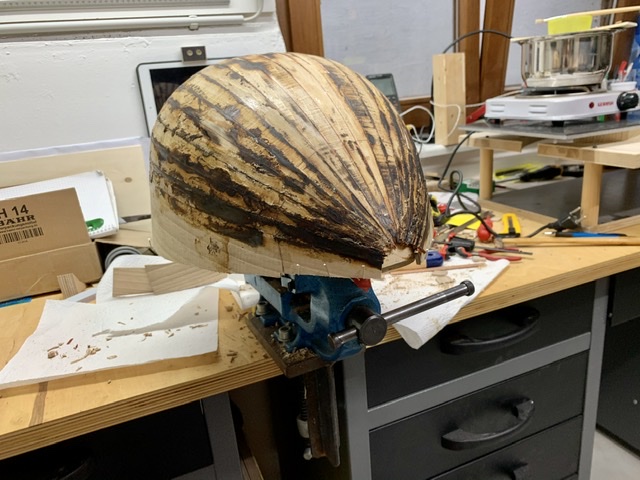

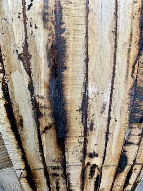

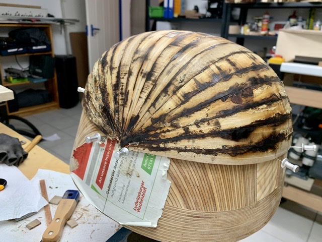

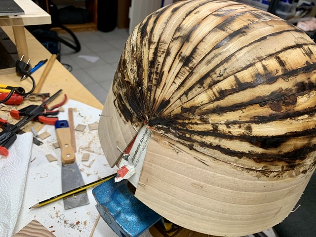

Άλλες δυο δουγες κολλημένες
Έξυσα και λίγο να δω αν είναι όλα ένταξη
Πριν:
Μετά:
χαιρετίσματα
Σάββας

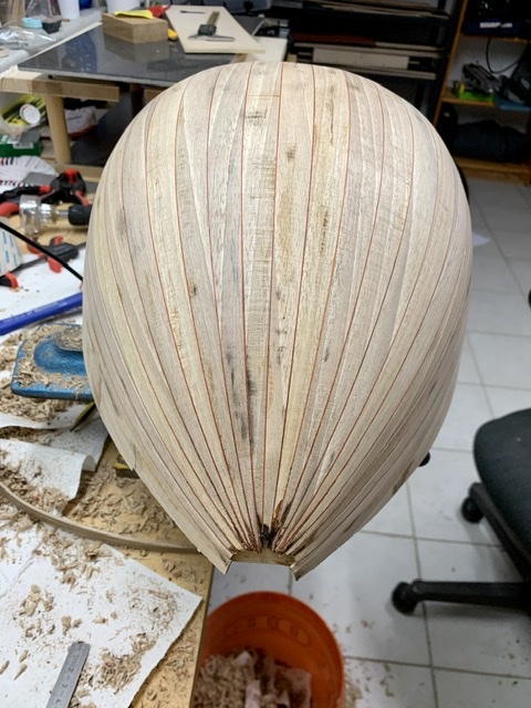

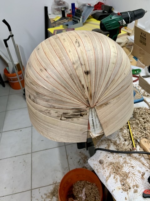

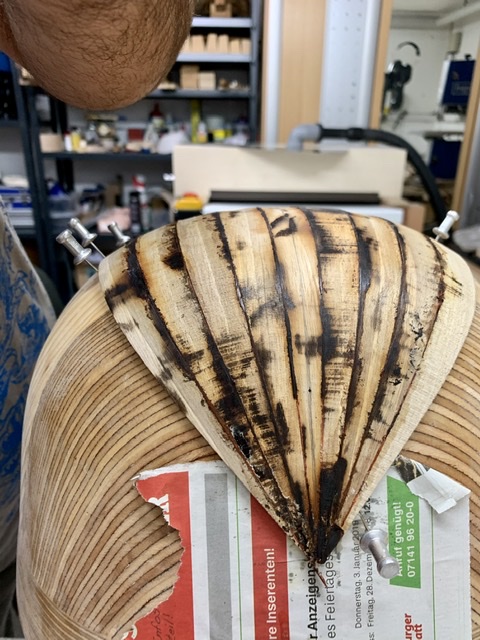

« Απάντηση #16 στις: Αυγούστου 23, 2020, 09:59:21 μμ »
Η δουγες είναι τώρα όλες κολλημένες.
Τα παραπετια ετοιμάζονται.
χαιρετίσματα
Σάββας

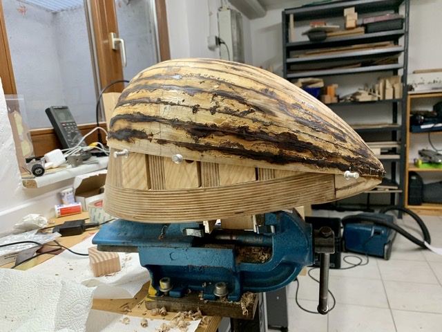

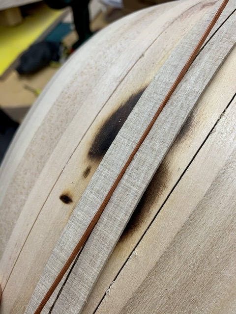

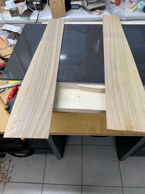

« Απάντηση #18 στις: Αυγούστου 25, 2020, 09:47:04 μμ »
Ορεα λυπον.
Τα πλαϊνά κολληθήκαν
Το χάραγμα Δουγον θα γίνει μα αυτό το εργαλείο
Μια πρόβα
χαιρετίσματα
Σάββας
Απ: [κατασκευη] konsaw no 2 τετράχορδο
« Απάντηση #19 στις: Αυγούστου 25, 2020, 10:40:39 μμ »
Ωραίο άυτο το έργαλειο αλλά πως θα το κρατάς σε ευθεια πάνω στο σκαφος;  πρεπει να γίνουν έυθέια η χαράξεις.
Πρόσεχε μην σου ξεφύγει και χαλάσεις το σκάφος..   και εννοείται τα χέρια η το σώμα σου. Να μην κλωτσησει
Και κοπης.
konsaw
  • Μηνύματα: 320
« Απάντηση #20 στις: Αυγούστου 26, 2020, 08:04:40 πμ »
Και κοπης.
Έχει μια μύτη σαν βέλος που σου δείχνει που πρέπει να πας.
Στην δούγα που βλέπεις καλά την χάραξε.
Για να είμαστε και λίγο ειλικρινής και κοιτάξουμε κάποια επαγγελματικά όργανα,
θα δούμε πως η χαράξεις είναι πολλές φορές στραβές.
Εννοείτε πως πρέπει να προσέξω πάνω στην δουλεία με τέτοια εργαλεία.  :victory:
Αν δεν καταστρέψω και κανένα σκάφος δεν θα μάθω και τίποτα ….. όχι ότι θέλω να το καταστρέψω  :undecided2:
χαιρετίσματα
Σάββας

Ναι το έχω δει.
Αλλά, μόνο μια κεντρική χάραξη κάνει. Αν ομος θες να χαράξεις την δουγα δυο, Τρις η τεσσσερης φορές;
χαιρετίσματα
Σάββας

DREMEL 670
Αλλά το δισκάκι πρέπει να το τρίψεις λίγο.
Δηλαδή να λεπτύνει η κοπι του. Αλλιώς το αυλάκι που κόβεις θα είναι πολύ φαρδύ.
χαιρετίσματα
Σάββας

Αααα αφτο το σκάφος στο τελευταίο φώτο δεν είναι η τώρα κατασκευή!
Είναι η προτι πρόβα που έκανα για κατασκευή σκαφου. Από έλατο είναι  :character0029:

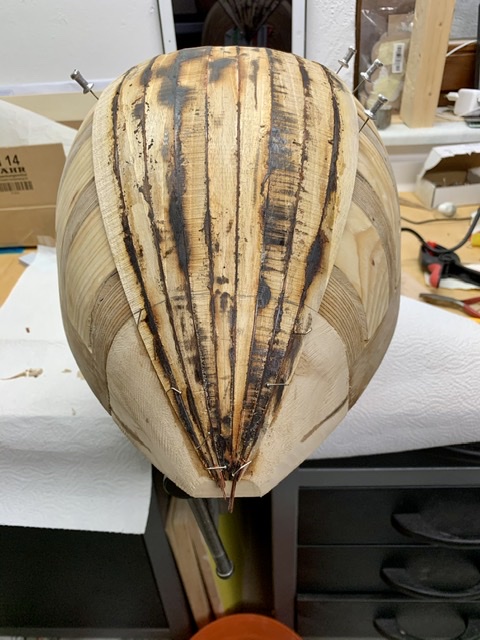

Η τώρα κατασκευή φένετε από εχτές έτσι:
χαιρετίσματα
Σάββας
  • Μηνύματα: 7.575
« Απάντηση #29 στις: Αυγούστου 27, 2020, 12:41:53 μμ »
κι αυτο λουκουμ το εκανες, αλλα ισως θελει κι αλλο τριψιματακι, μου φαινεται...
