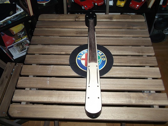

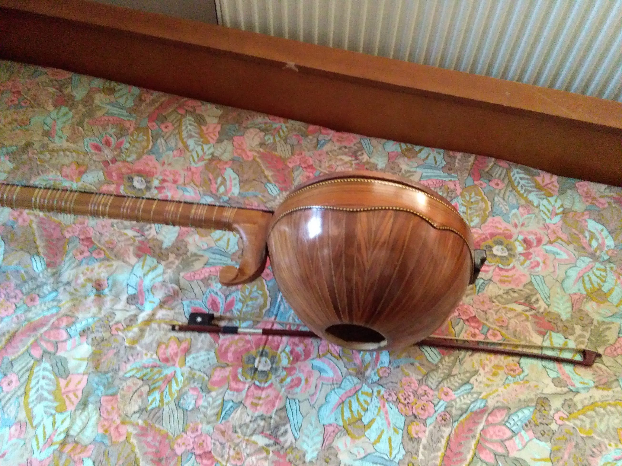

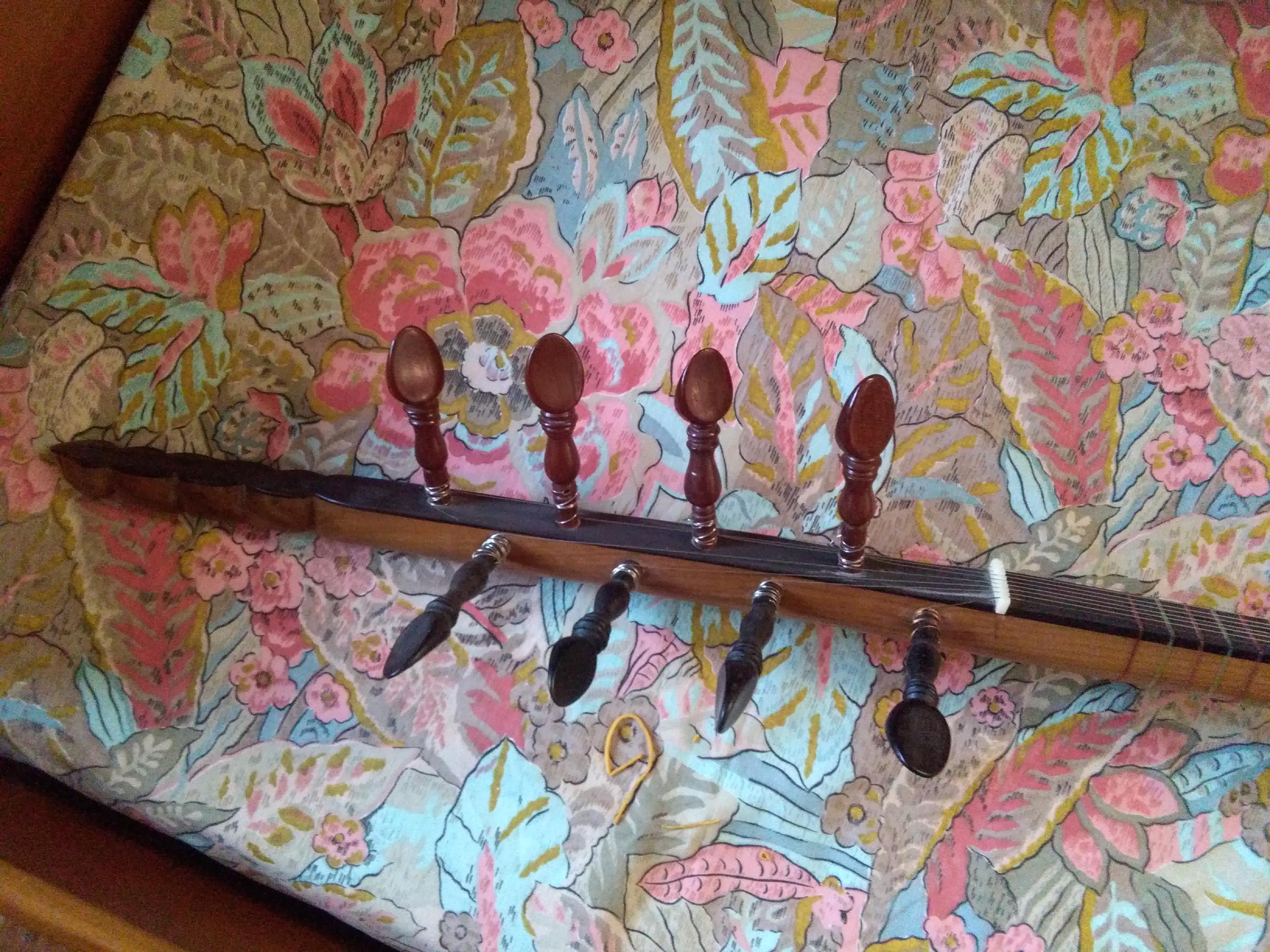

Φίλοι ὀργανοποιοί καλημέρα σας . Τά κατάφερα καμμιά φορά καί μέ τίς φωτογραφίες καί σᾶς παρουσιάζω ἕνα μουσικό ὄργανο πού κατασκεύασα , ὄχι τόσο γνωστό στόν εὐρύ μουσικό ἑλληνικό χῶρο , γνωστό περισσότερο σ' αὐτούς πού ἀσχολοῦνται μέ τήν λεγόμενη " κλασσική τουρκική μουσική " , πού στήν πραγματικότητα βασίζεται στήν ἑλληνική μας βυζαντινή μουσική . Στήν πραγματικότητα δέν διαφέρει ἀπό ἀπόψεως χωρισμοῦ τῆς ταστιέρας μέ δεσμούς ( μπερντέδες ) ἀπό ἕνα κοινό ταμπουρά ( σάζι ) , μόνο πού ἔχει διαφορετικό σκάφος , μεγαλύτερη κλίμακα , καί παίζεται μέ δοξάρι . Ἄν κάποιος θέλει νά τό δεῖ καί νά τό ἀκούσει , μπορεῖ στό youtube νά πληκτρολογήσει " Yaylı tanbur Eὐγένιος Βούλγαρης "
Ὑπάρχουν ἀρκετά βιντεάκια μ' αὐτό τό ὄργανο .
Λίγα λόγια γι' αὐτό τό ὄργανο : Ἐπινοήθηκε ἀπό κάποιον Τοῦρκο συνθέτη ἀπό τούς καλύτερους τοῦ χώρου τόν Cemil Bey ( Τζεμίλ Μπέη ) ὁ ὁποῖος ἔπαιζε tanbur μέ πένα καί πολίτικη λύρα ( μέ δοξάρι ) , ὁπότε σκέφθηκε νά συνδυάσει τά δύο αὐτά . Εἶναι ἕνα πραγματικά μεγαλοπρεπέστατο ὄργανο πού ἐπιβάλλεται καί μέ τό μέγεθός του ἀλλά καί μέ τόν ἐπιβλητικό ἦχο του . Τό χαρακτηριστικό του εἶναι ὅτι τό σκάφος μέ τό μπράτσο ἐνώνονται μέ μία βίδα καί τά δύο αὐτά σταθεροποιοῦνται μέ τίς τεντωμένες χορδές , ὑπάρχει ἡ δυνατότητα νά χωριστοῦν ἐντελῶς , ἀλλά καί μέ τό λίγο ἤ πολύ βίδωμα οἱ χορδές νά πλησιάσουν στήν ταστιέρα ἕνα βῆμα πρίν τό τσίριγμα , διότι ἔχει κλίμακα 104 - 108 ἑκατοστά μέ μεγάλο πλάτος ταλαντώσεως τῆς χορδῆς , ὁπότε αὐτή ἡ ρύθμιση εἶναι ἀπαραίτητη .
Παραθέτω μόνο μία φωτογραφία καί περισσότερες φωτογραφίες καί πληροφορίες αὔριο ἤ μεθαύριο .

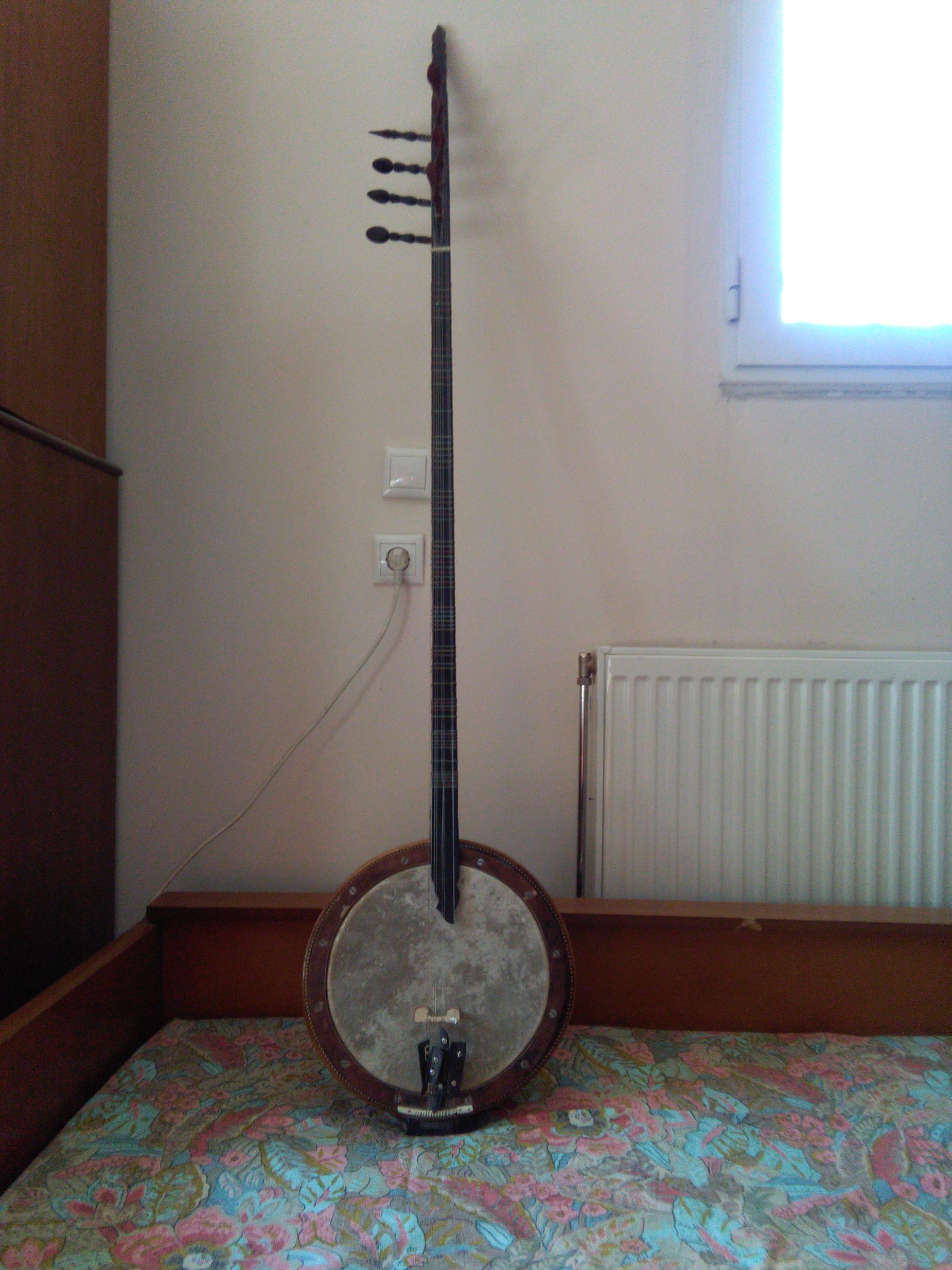

« Απάντηση #1 στις: Ιουνίου 13, 2016, 02:02:40 μμ »
Ωραία κατασκευή φαίνεται , δεν ξέρω αν με ξεγελάει η φωτογραφία, είχα την εντύπωση οτι είναι εξάχορδο αυτο και εδω βλέπω 4 στριφτάρια ή υπάρχουν και άλλα κάθετα σ' αυτά; μια φωτογραφία προφιλ θα έδινε την απάντηση . το ''καπάκι'' προφανως είναι δερμάτινο. περιμένουμε και βιντεο με ήχο.
Συγχαρητήρια έτσι κι αλλιώς

« Απάντηση #2 στις: Ιουνίου 13, 2016, 02:33:25 μμ »
Φίλε NIKOLAS FEREOS , ναί ὑπάρχουν καί ἄλλα 4 κλειδιά " φυτεμένα " στήν προέκταση τῆς ταστιέρας ( κάπως φαίνονται εἶναι καφέ σκοῦρα - ἀμυγδαλιά - μέ zoom καλύτερα ) . Θά ἀνεβάσω καί ἄλλες φωτογραφίες ἀλλά τό video δέν ξέρω πῶς ἀνεβαίνει . Μπορεῖ κάποιος νά μέ βοηθήσει ;

Φίλοι ὀργανοποιοί καλήμέρα . Θά προσπαθήσω καί σήμερα μέ τίς φωτογραφίες , γιατί χθές παιδεύτηκα ἀλλά δέν τά κατάφερα .
Φίλε NIKOLAS FEREOS , σύνήθως ὁ ταμπουράς μέ δοξάρι ἔχει 3 διπλές χορδές , ἀλλά ἐγώ ἔβαλα 4 διπλές , 1 διπλῆ γιά καντίνι ὅπου σύρεται τό δοξάρι καί μόνο σ' αὐτήν , καί οἱ ὑπόλοιπες 6 κουρδισμένες σέ 5 νότες ( RE , LA , SOL . DO , MI , MI ) πού λειτουργοῦν σάν ἰσοκράτες , ἀφοῦ συντονίζονται μέ κάθε ἀντίστοιχη περαστική νότα τῆς μελωδίας καί προσφέρουν ἕνα ἐπιβλητικό ἠχητικό " φόντο " .
Ὁ ταμπουράς ἔχει σκάφος : ἑλληνική καρυδιά , μπράτσο καί καράβολο ( τό ἕνα συνέχεια τοῦ ἄλλου ) ἑλληνική καρυδιά μέ 1 κόντρα δρῦς , ταστιέρα : ἔβενο , καπάκι : δέρμα , ἄνω καβαλλάρη : κόκκαλο μοσχαριοῦ , κάτω καβαλλάρη : σφενδάμι , χορδοκράτη : ἔβενο , ψυχή : σφενδάμι , κουρδιστηράκια χορδῆς ( μεταξύ κάτω καβαλλάρη καί χορδοκράτη ) , δοξάρι : τσέλλου . Εἶναι ¨η πρώτη κατασκευή μέ πολλές ἀτέλειες .
Τίς φωτογραφίες τίς ἀνεβάζω μία - μία . Ἄν δέν μπορέσω πάλι , δύο απ' αὐτές ὑπάρχουν στό Test Forum .

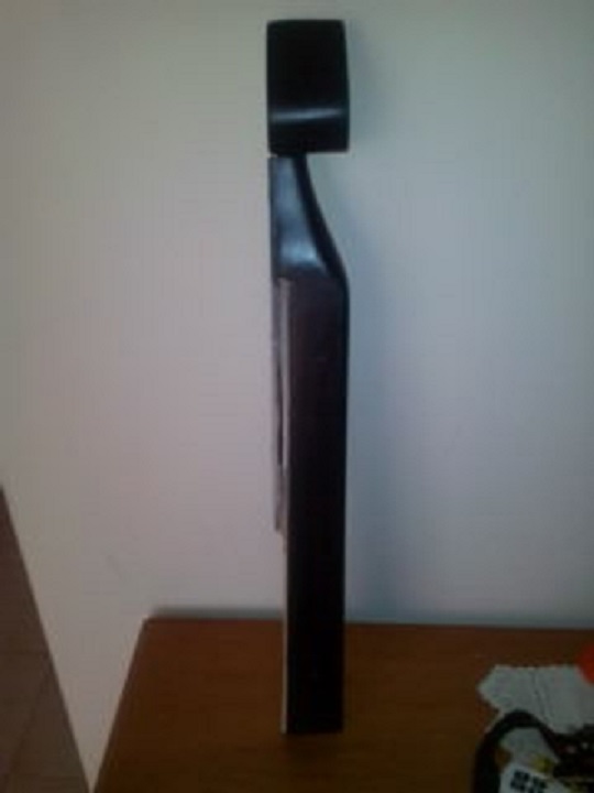

« Απάντηση #4 στις: Ιουνίου 15, 2016, 09:51:05 πμ »
1η φωτογραφία
πλάγια ὄψη τοῦ ταμπουρά μέ δοξάρι .

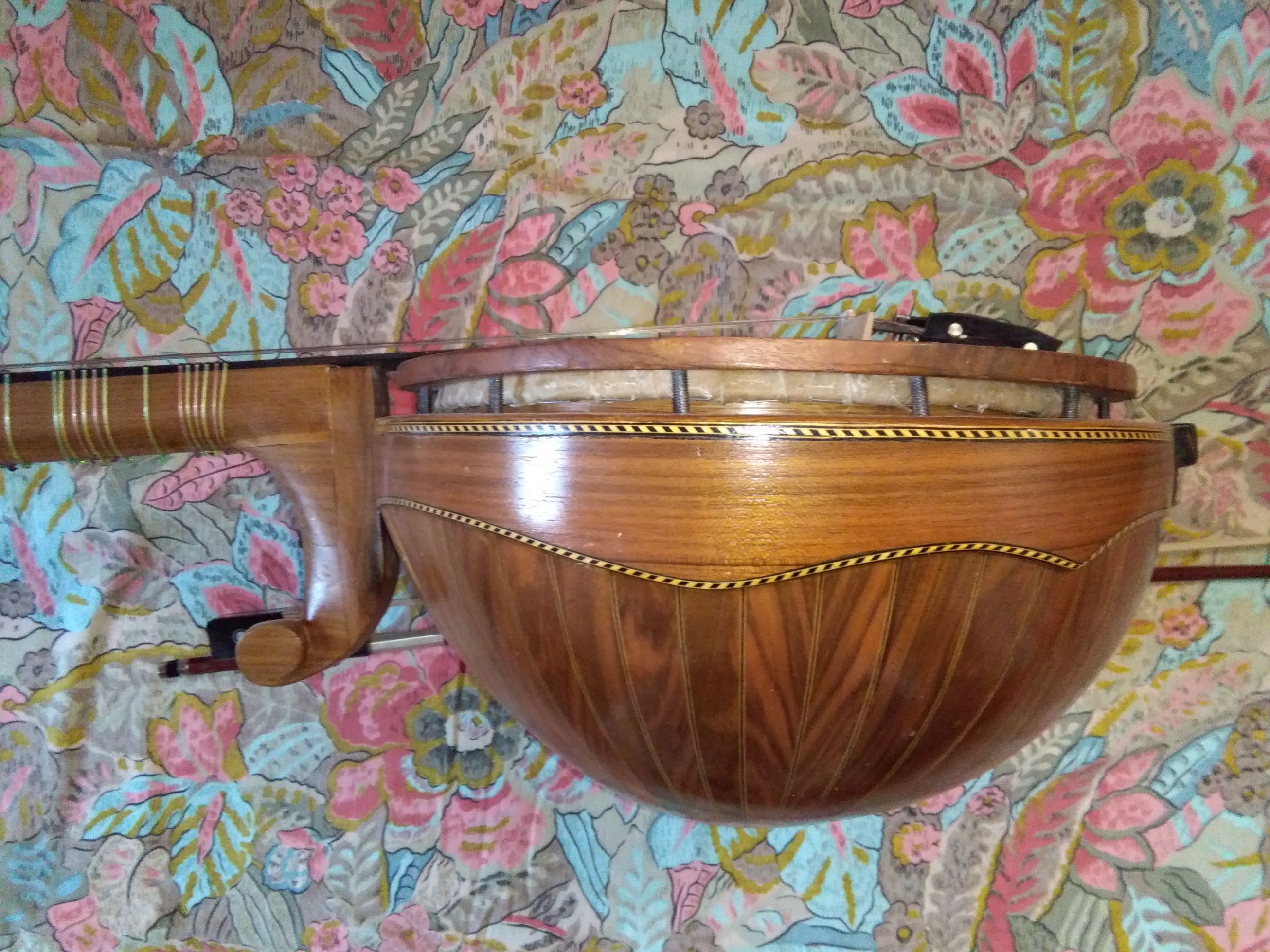

Απ: Ταμπουράς μέ δοξάρι ( yaylı tanbur )

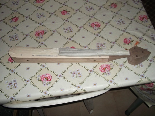

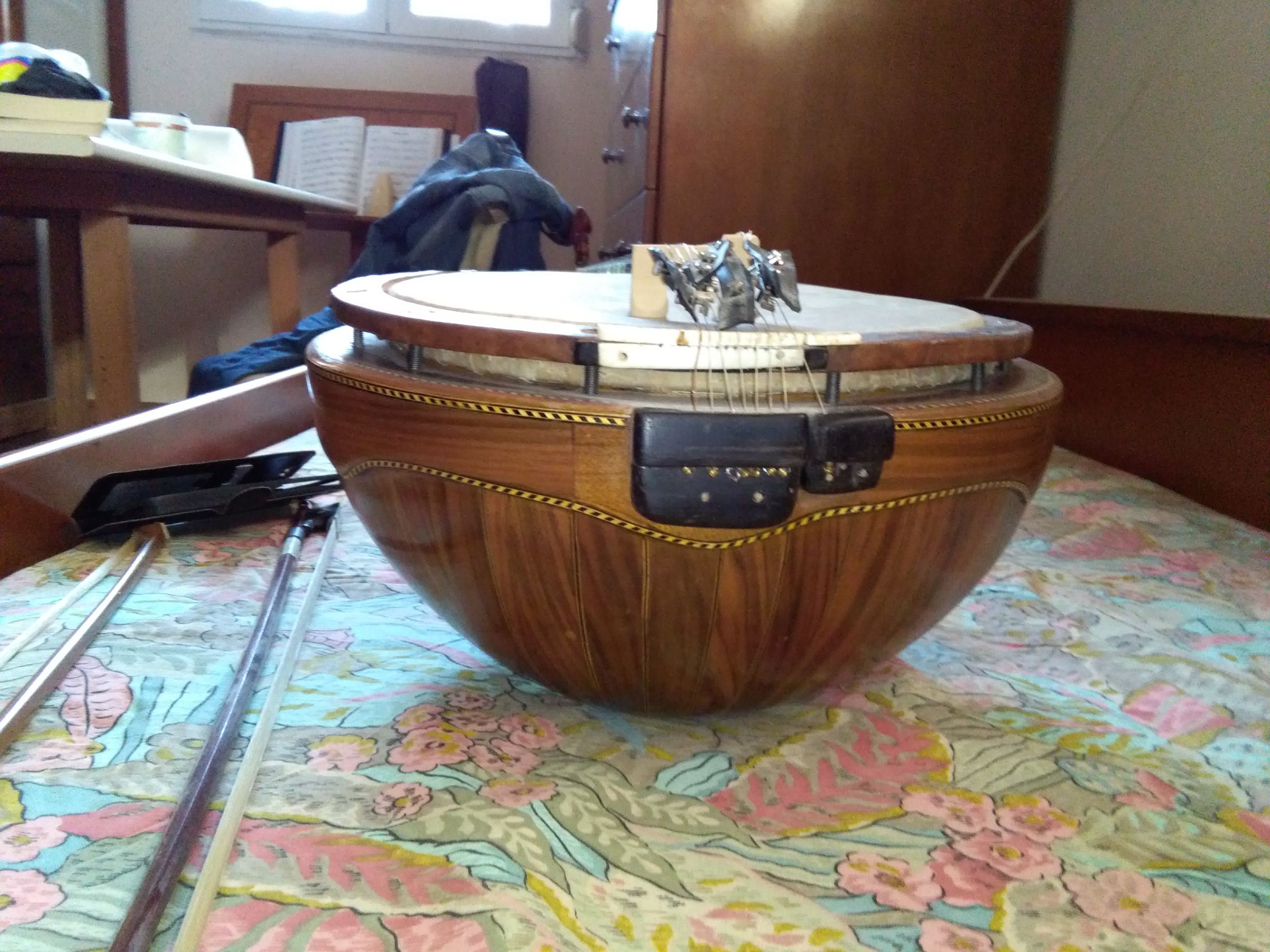

« Απάντηση #5 στις: Ιουνίου 15, 2016, 09:54:01 πμ »

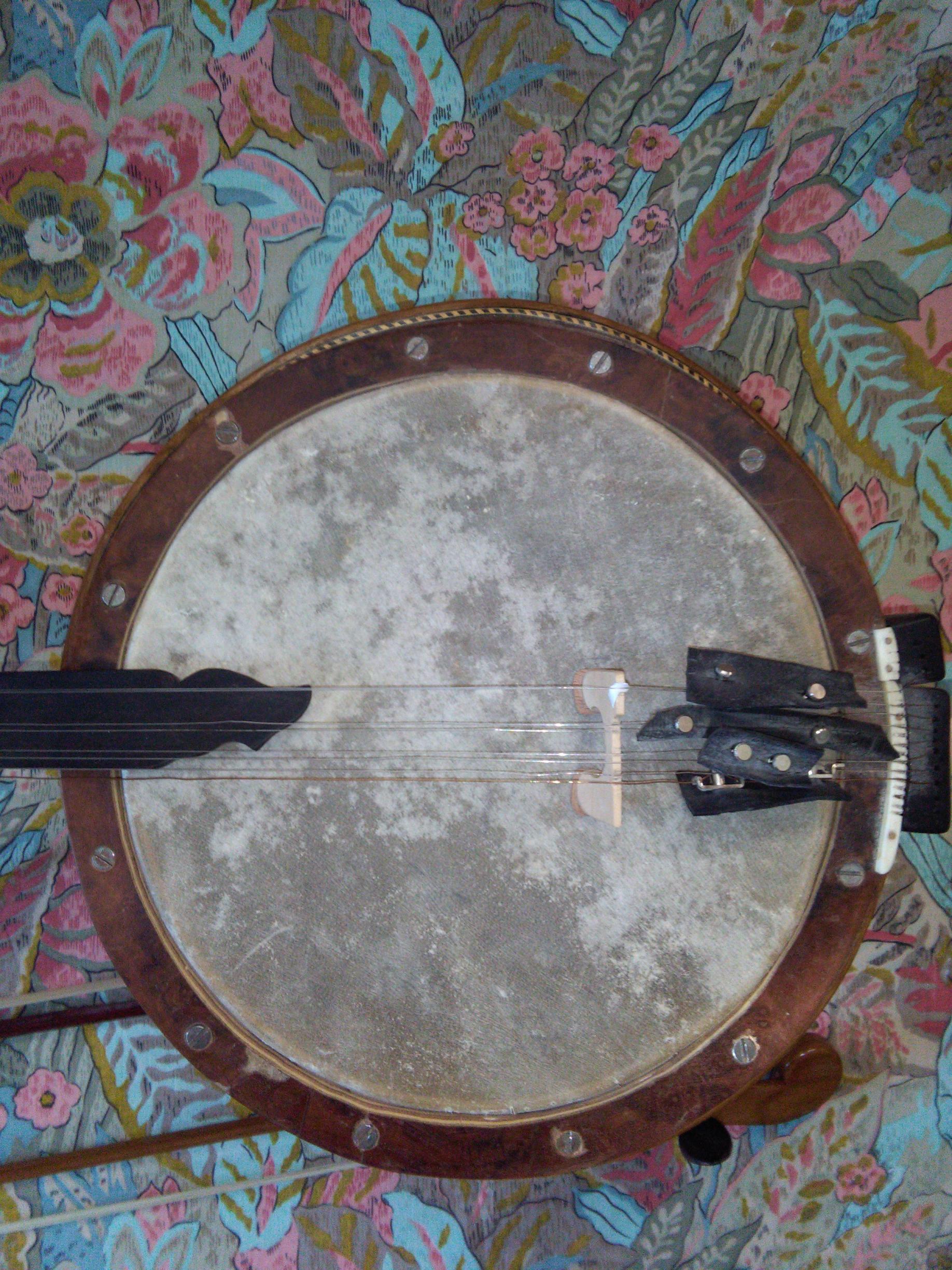

2η φωτογραφία
κάτοψη σκάφους , τά μαῦρα εἶναι λάστιχα περασμένα στα κουρδιστηράκια γιά νά μήν τσιρίζουν ἀκουμπῶντας στίς χορδές .

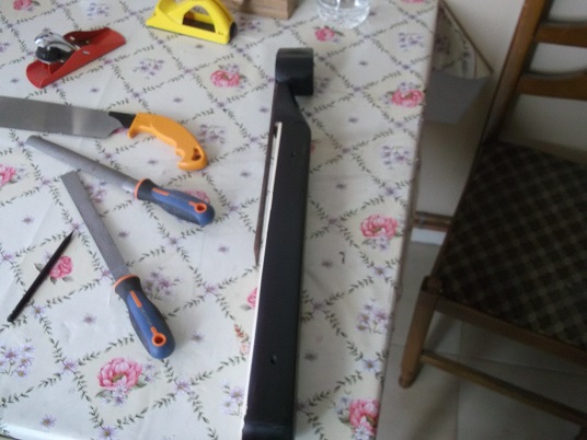

« Απάντηση #6 στις: Ιουνίου 15, 2016, 09:56:19 πμ »
2η φωτογραφία
κάτοψη καπακιοῦ - σκάφους

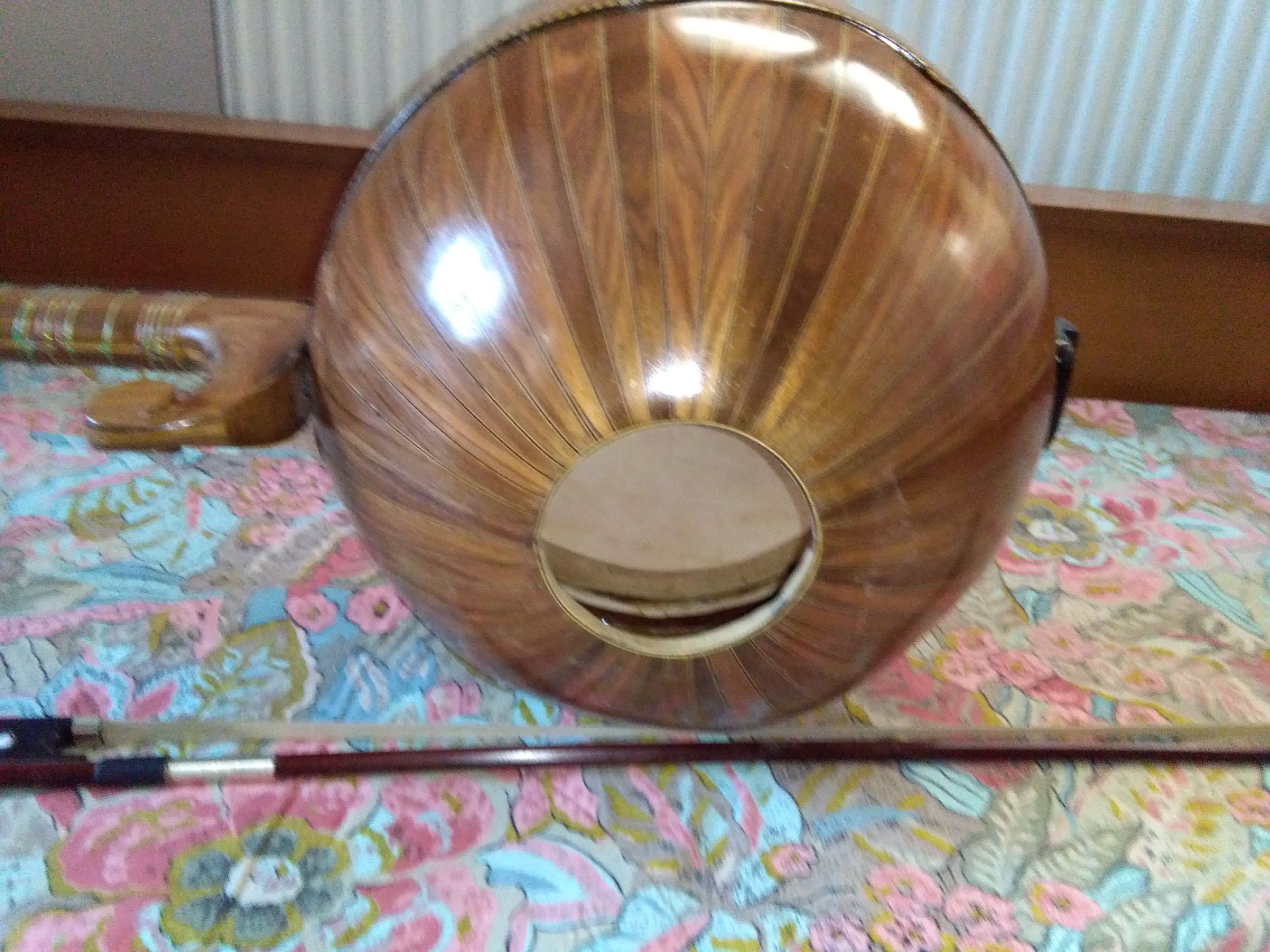

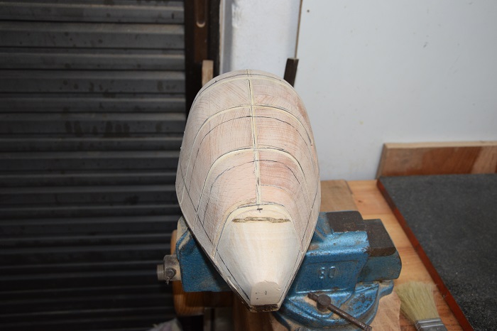

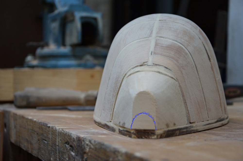

« Απάντηση #7 στις: Ιουνίου 15, 2016, 10:02:38 πμ »
3η φωτογραφία
πίσω ὄψη σκάφους
« Απάντηση #8 στις: Ιουνίου 15, 2016, 10:04:33 πμ »
3η φωτογραφία
πίσω ὄψη σκάφους

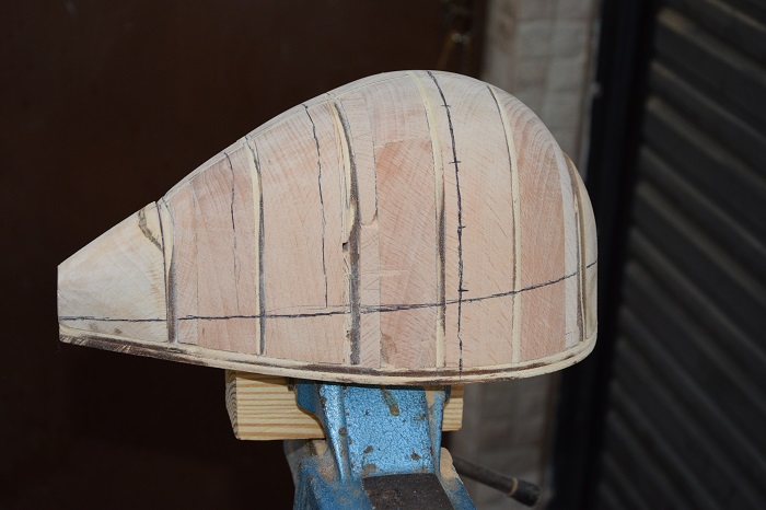

« Απάντηση #9 στις: Ιουνίου 15, 2016, 10:06:15 πμ »
4η φωτογραφία
πλάγια ὄψη σκάφους

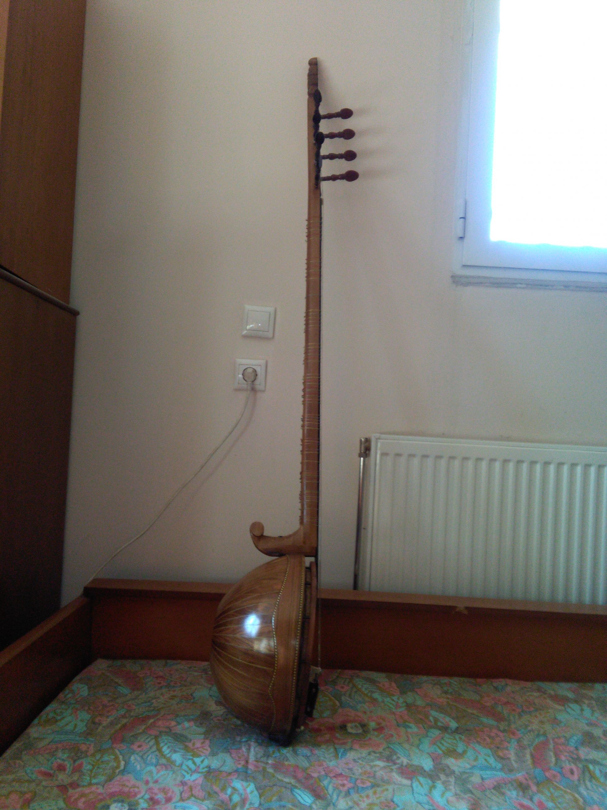

« Απάντηση #10 στις: Ιουνίου 15, 2016, 10:07:49 πμ »
5η φωτογραφία
ἀνάποδη ὄψη σκάφους

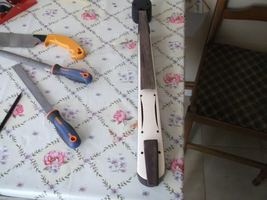

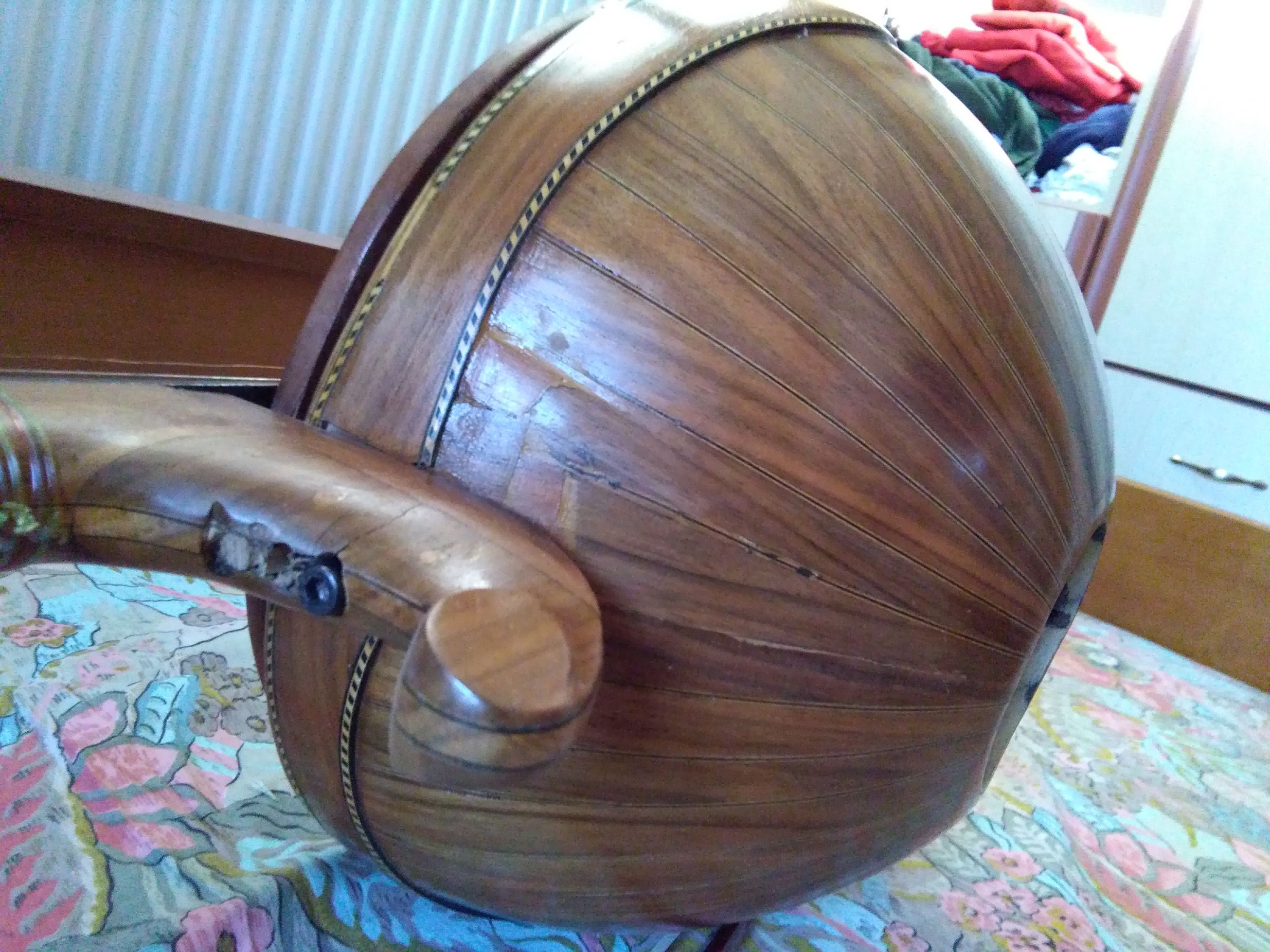

« Απάντηση #11 στις: Ιουνίου 15, 2016, 10:10:05 πμ »
6η φωτογραφία
τακούνι , βίδα allen πού ἐνώνει σκάφος καί μπράτσο
« Απάντηση #12 στις: Ιουνίου 15, 2016, 10:11:59 πμ »
6η φωτογραφία
τακούνι , βίδα allen πού ἐνώνει σκάφος μέ μπράτσο
