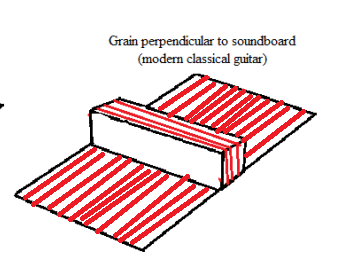

Ο ρολος των καμαριων ειναι να στηριξει οσο γινεται καλυτερα το καπακι, ωστε αυτο να αντεξει την ταση των χορδων, με την οσο δυνατον μεγαλυτερη διαρκεια στο χρονο... Να ειναι οσο το δυνατον ισχυρα αλλα και παραλληλα ελαφρια.
Τα καμαρια προσθετουν ακαμψια στο καπακι, με αποτελεσμα να του αλλαζουν πολυ την συχνοτητα (προς τα πανω...) της ξυλινης πλακας που μετρησαμε προηγουμενως...
Οσο πιο πολλα ειναι, ή εχουν μεγαλη μαζα, ή πλησιαζει καποιο καμαρι τον καβαλαρη, τοσο πιο πολυ αυξανεται η συχνοτητα του καπακιου.

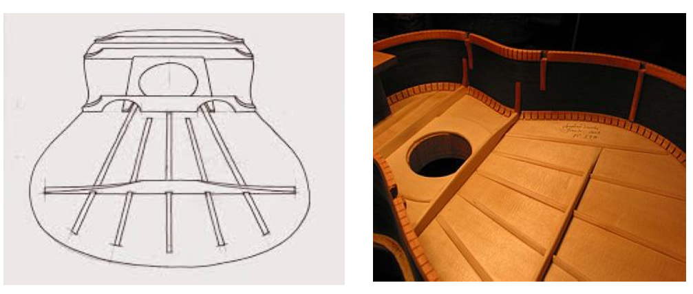

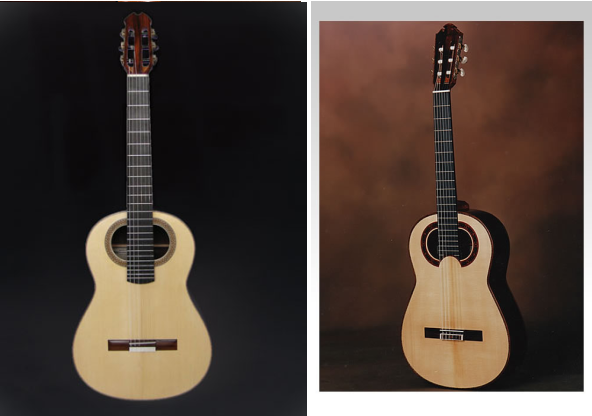

(χαρακτηριστικο παραδειγμα για το καμαρι στον καβαλαρη ειναι οι κιθαρες του μπουσε που πολυ αγαπω  :-* )
εδω φωτο απο σχεδιο Μπουσε, και διπλα μια αντιγραφη απο τον κατασκευαστη Τατσι, με δικες του πινελιες

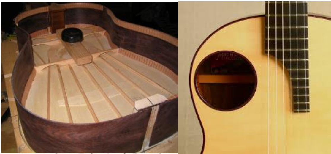

το παχος-υψος των καμαριων, πρεπει και αυτο να μην ειναι τυφλοσουρτης, αλλα με την εμπειρια αυτου που το βαζει και βλεποντας το ποσο καλο-ψιλοβενο ειναι, να το διαμορφωνει αναλογα το πλατος αλλα και το υψος του.
Επισης σε αυτο το σημειο να αναφερω μια σημαντικη ιδιοτητα του ξυλου, που ενδιαφερει εμας τους επιδοξους κατασκευαστες (σχεση υψους-αντοχης): η αντοχη του ξυλου που χρησιμοποιουμε μειωνεται κατα το ημισυ (50%) οταν μειωνουμε το υψος του  κατα 1/5 (20%).
για παραδειγμα οταν εχουμε ενα καμαρι π.χ. 5χιλΧ12χιλ , εχει την μιση αντοχη απο ενα καμαρι 5χιλΧ15χιλ. (Χαντλεϊ-αντερσταντινγκ γουντς)
Ετσι ενας γενικος κανονας για τα καμαρια ειναι οτι δεν πρεπει να χαμηλωνουμε πολυ το υψος τους ωστε να μην χανουμε σε αντοχη, και οσο λιγοτερο μενουμε προς τα κατω σε βαρος-μαζα = τοσο το καλυτερο (ετσι κραταμε την συχνοτητα οσο μπορουμε χαμηλα, και αυξανουμε την διαρκεια που δονειται...) Πως;
- κατ' αρχην το ξυλο να ειναι απο ελατο (ο κεδρος δεν ειναι καταλληλος για την στηριξη του καπακιου), ακομη και φλαμουρι μπορει να μπει.
Δεν θα ξεχασω κουβεντα που ακουσα απο σπουδαιο οργανοποιο οτι παιζει ακομη μεγαλυτερο ρολο και απο το καπακι, και πρεπει να ειναι σουπερντουπερ, τοσο μεγαλη σημασια πρεπει να εχει-και να του δινουμε, γιατι συνηθως το περναμε στο ψιλα και βαζουμε αυτα που εχουν και τα κουκουναρια απανω τους...
- ελαφρυνση των καμαριων στις αποληξεις τους (γινεται για την ελατωση της μαζας τους-και της συχνοτητας)
-ακομη μερικα τρικ, για ελατωση μαζας-συχνοτητας ειναι για παραδειγμα τρυπουλες στην μεση του καμαριου:
- γεφυρακια...

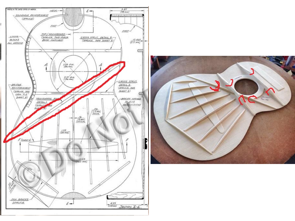

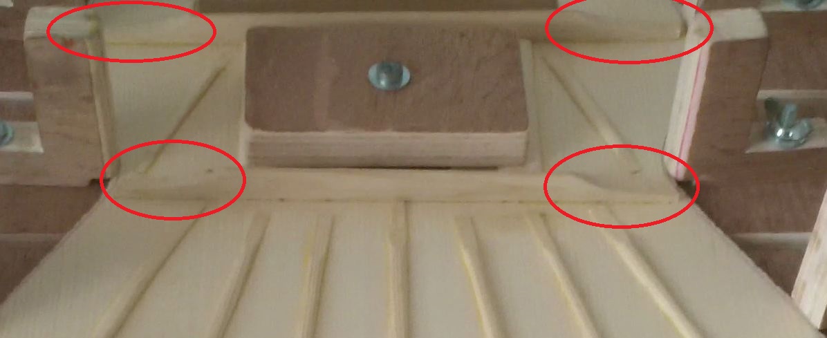

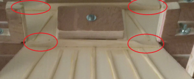

Επισης ειναι καλο να αναφερω στο θεμα “καμαρια”, αλλες δυο ιδιομορφες καταστασεις:
η μια γεννηθηκε (αν δεν κανω λαθος) απο τον Ραμιρεζ, βαζοντας ενα τριτο καμαρι λοξα, ξεκινωντας απο την μεση των δυο καμαριων και περνωντας κατω απο το 2ο καμαρι να πηγαινει στην μερια των πριμων καταληγοντας περιπου στο πανω υψος της νοητης περασιας του καβαλαρη...
ιδιοφυης ιδεα, σπαζοντας τον δευτερο τροπο δονησης του καπακιου στην μερια των πριμων (σε αλλο κεφαλαιο οι δονησεις...)
στην αμεσως επομενη φωτο πλανο Ραμιρεζ, και δεξια μια παραλαγη, οπου ο κατασκευαστης ξεκιναει απο νωρις τις αποληξεις των καμαριων οπως και του τριτου καμαριου, για την ελατωση μαζας-συχνοτητας.

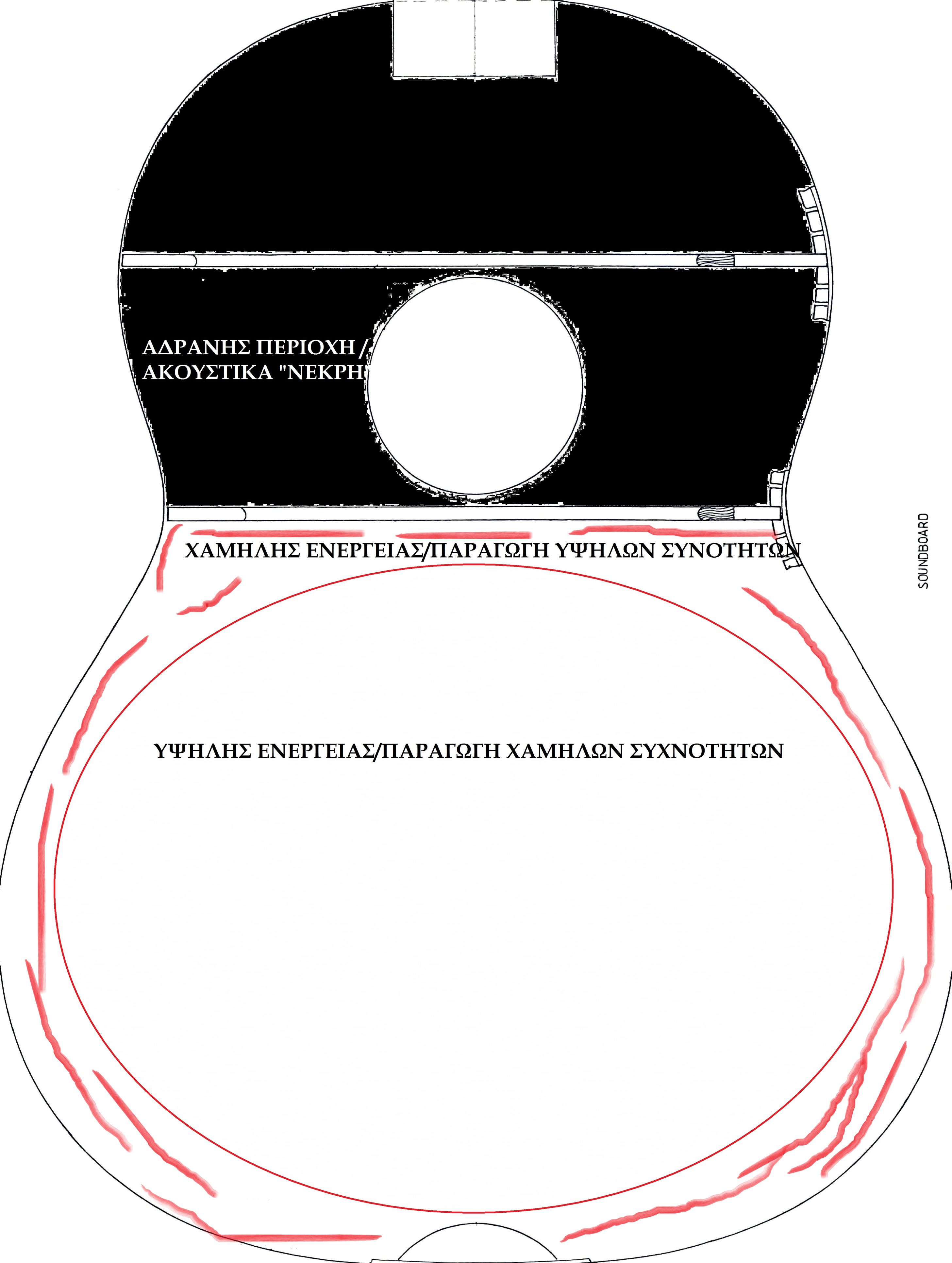

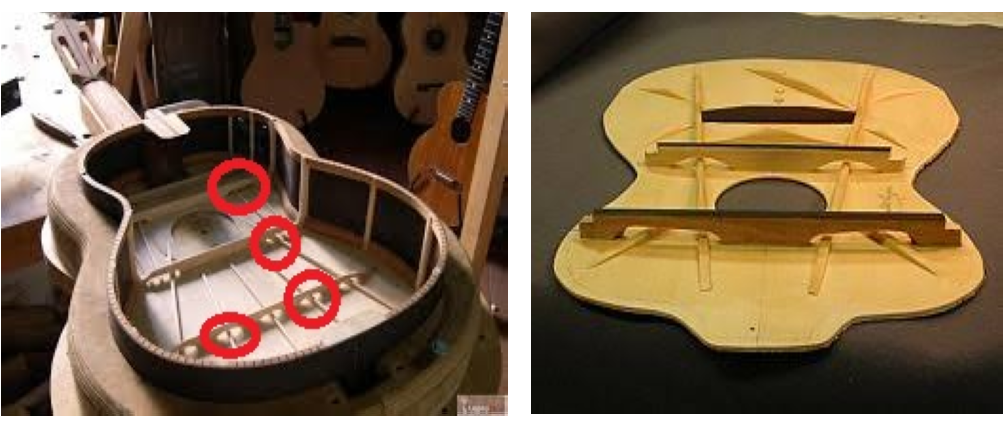

Η αλλη, ειναι μια σχετικα νεα “μοδα” δεκαετιας, οσων αφορα τα καμαρια, οπου συνηθως το δευτερο καμαρι πηγαινει λοξα, παλι προς την μερια των πριμων. Αυτο συνδυαζει και το σπασιμο του δευτερου τροπου δονησης, αλλα και την αποφυγη στασιμων κυμματων, οπου οταν δημιουργηθει σε μια συχνοτητα αυτη εχει μεγαλυτερη ακουστοτητα σε σχεση με τις γειτονικες της.
Ετσι δημιουργειται το φαινομενο της ηχητικης σκιασης, που το αμεσα ακουστο αποτελεσμα για εμας ειναι και οι λεγομενες γουλφ νοουτς.
(βεβαια σε αυτο “πατησανε” οι μηχανικοι ηχου και ετσι εχουμε σημερα τα διεθνως αναγνωρισμενα ψηφιακα σκουπιδια εμπιθρι...)
στην φωτο αριστερα Ρεϊνολντς και δεξια Ντεσμοντ...

Όχι μόνο καλογραμμένο το άρθρο αλλά και με ένα σκασμό φωτογραφίες που εμφανίζονται με την πρώτη!!!
Η φωτό που έχει τα καμάρια με τις τρυπούλες, έχει πολύ ενδιαφέρον γιατί έχουν φτιάξει υψίκορμες δοκούς και ελάφρυναν και τον κορμό, κάνοντας τον διάτρυτο. Δεν ξέρω σε τι λεπτομέρεια διαστάσεων μπορεί να πάει κανείς αλλά από ότι διδάσκει η στατική, το σχήμα αυτό είναι από τα πιο "οικονομικά" όσο αφορά στη σχέση φορτίο/μάζα.

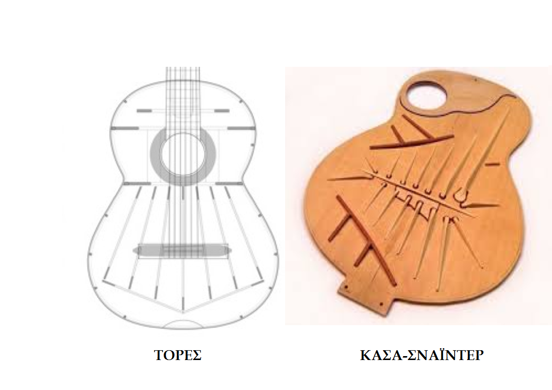

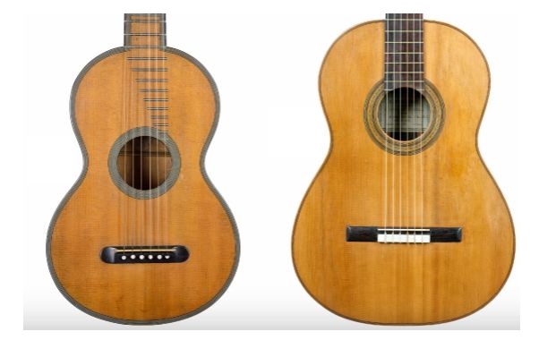

Ακτινες:
η κιθαροκατασκευαστικη προοδος ηταν αλματωδης στα μεσα του 1800 με εναν “επαναστατη” οργανοποιο, τον Τορες. Αυτος μεγαλωσε το σωμα της ρομαντικης κιθαρας (σταουφερ, λακοτ κλπ), κατι που ειχε σαν αποτελεσμα και ηχητικη αλλαγη ως προς το “ογκοδεστερο”.
(θα μιλησουμε σε αλλο κεφαλαιο για αυτα...θα μπουνε στο 5ετες προγραμμα...  ;D)

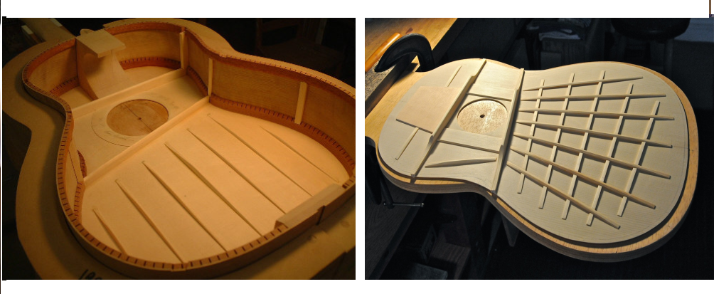

Στην φωτο κατω βλεπουμε την εμφανη διαφορα τους, με την λακοτ να ειναι στα 970 τετραγωνικα εκατοστα, και την τορες στα 1330  :-*
με αυτον τον παραπανω ογκο, (και επιφανειας στο καπακι αλλα και περικλειομενου αερα) υπηρξε και μια θεαματικη αλλαγη ως προς το πως παλλοταν το καπακι, και πως μπορουσε καποιος αυτο να το διαχειριστει-δηλαδη συντονισμος+τροπος δονησης.
(μην ξεχναμε οτι, μεχρι τοτε τα λαουτα και ρομαντικες κιθαρες ειχαν μονο καμαρια, στυλ σκαλα κλπ, αναλογα τον κατασκευαστη)
Το επομενο λογικο βημα ηταν να προστεθουν μικρα “καμαρια” (ακτινες) για να φορτισουν το καπακι, να “διανεμουν” καλυτερα τον ηχο στην πλακα μας απ'ακρη σ'ακρη (κατι σαν η ξυλινη πλακα που ειχαμε μεχρι τωρα να ειναι ο κεντρικος πυλωνας της δεη, και μεσω του μετασχηματιστη-βλεπε συστημα κοκκαλο καβαλαρη + καβαλαρης, να διανεμουν το ρευμα σε καθε σπιτι οι μικρες κολονες-βλεπε ακτινες...)
Που ομως;
απο την στιγμη που τα κεντρικα καμαρια μπαινουν εκατερωθεν της τρυπας
για να παρουν ολη την ενεργεια του τραβηγματος των χορδων την και να βοηθησουν στην στατικοτητα του οργανου, δημιουργουν 2 χωρους: ο χωρος που μενει ακουστικα ζωντανος ειναι η μεγαλη κοιλια του οργανου, με ενα περιθωριο 2-3 ποντους γυρω γυρω, οπου το μεσα ειναι υψηλης ενεργειας που παραγονται χαμηλες συχνοτητες, και το περιθωριο να ειναι χαμηλης ενεργειας, οπου παραγωνται οι υψηλες συχνοτητες.
(ετσι εξηγειται το συχνο φαινομενο ενος οργανου που ενω ειναι καλο στα μπασα, υστερει στα καντινια σε διαρκεια και ενταση, γιατι σχεδον παντα την πληρωνουν οι ψηλες συχνοτητες: λιγο πιο παχυ το καπακι, λιγο πιο αραια νερα, λιγο οτι τα πριμα αποσβαινονται πιο ευκολα λογω μικροτερου μηκου κυμματος, δεν θελει πολυ να γινει το κακο... το πρωτο πραγμα που κανουμε ειναι να λεπταινουμε περισσοτερο το χειλος, ετσι απο χαμηλης ενεργειας που ηταν πριν, μετα να γινει απλα... λιγοτερο χαμηλης!)
Οι ακτινες που θα βαλουμε ειναι πιο συνθετες απο τα καμαρια... διοτι μερικες προσθετουν ακαμψια και χερτζ, ενω αλλες προσθετουν βαρος και αφαιρουν χερτζ. Αυτο συμβαινει γιατι αλλες ειναι πιο λοξες και αλλες πιο ευθεια σε σχεση με την ευθεια του καπακιου, στο ποσο κοντα ειναι στα πλαϊνα, και φυσικα μεγαλο ρολο παιζει το τι σχεδιο θα ακολουθησουμε, με ποσες ακτινες (5ακτινο 7ακτινο...)--ποσο παχος κλπ κλπ... κλπ!

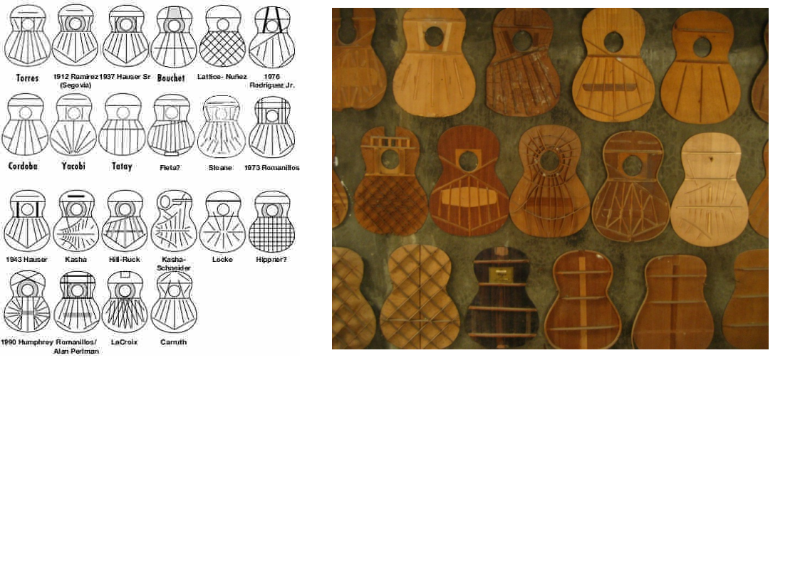

Η ποικιλια ειναι τοοοοσο μεγαλη, σχεδον οσοι ειναι και οι κατασκευαστες.
Για τον απλουστατο λογω οτι ο καθενας εχει την δικια του θεωρηση των πραγματων, αντιλαμβανεται τον “καλο” ηχο με τον δικο του μοναδικο τροπο, και θελει να φτασει σε αυτον με διαφορετικο δρομο-τον δρομο που χαραζει αυτος.
αλλος λογος που τα βαζουμε ειναι για την στηριξη του καπακιου ακομη καλυτερα απο τα χοντρα καμαρια που βαλαμε και να το υποστηριξουν αυτες συμφωνα με το ποση μαζα εχει αυτο (π.χ. οσο πιο λεπτο, τοσο πιο πολλες ακτινες), και να εμποδισουν τυχον μελλοντικα σκισιματα του ξυλου.

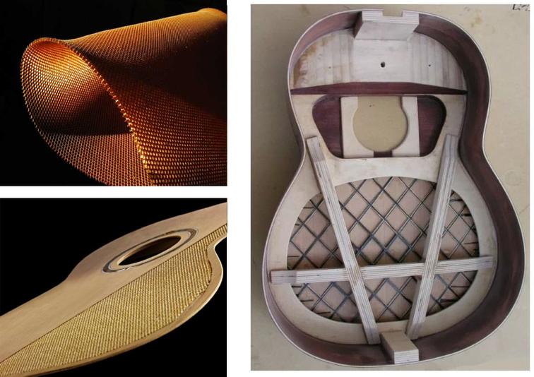

Παραδειγμα παρα πολυ λεπτου καπακιου, και ακτινες πλεγμα:
Ενας τελευταιος λογος ειναι για την δημιουργια καμπυλης (ντομ) στο καπακι.
Αυτη την καμπυλη την δημιουργουμε με το κολλημα των ακτινων, ωστε αυτο να εχει ακομη μεγαλυτερη αντοχη στην ταση των χορδων αλλα και αυξημενη ακουστοτητα σε σχεση με ενα φλατ καπακι, ή ακομη χειροτερα ενα καπακι με αρνητικη καμπυλη (βουλιαγμενο προς τα μεσα). Ετσι κανοντας την καμπυλη, εκτος απο την αντοχη του, τα ηχητικα κυμματα αντανακλωνται καλυτερα, αλλα και διαθλωνται καλυτερα πανω ακτινες.
Να δουμε ομως μερικα σχηματα:
αριστερα το “κλασικο” (με τις... εκατονταδες παραλλαγες του) που παιζοντας με το παχος του καπακιου αλλα και των ακτινων, παιζεις και με την συχνοτητα, και δεξια ενα (απο 3-4 σχεδια του...) κασα-σναϊντερ. Σε αυτο βλεπουμε ενα τραβηγμενο παραδειγμα στο πως μπορεις να φορτισεις το καπακι...

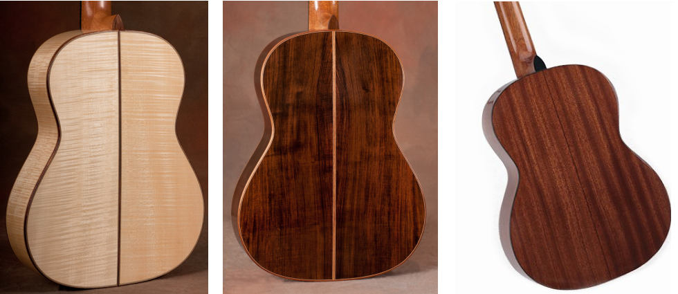

οι πρωτες 2 φωτο απο μπογκντανοβιτς, η μαονενια τακαμιν.
κυριως οι εργοστασιακες ειναι μαονενιες λογω κοστους-οχι, δεν εχουν κατι τα ξυλα...   ;D

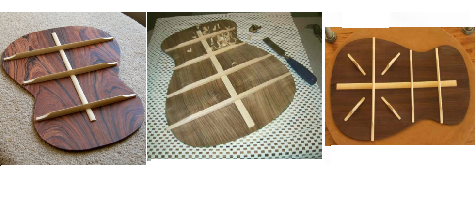

στο 1 (Ζωντανη Πλατη) τα πραγματα ειναι απλα, και παιζουμε μονο με την μαζα (πλατη-πλαϊνα) τα καμαρια (πλατη) με το παχος τους, την ποσοτητα τους, αλλα και την καμπυλη που θα εχει η πλατη.
για παραδειγμα μια πλατη με τρια καμαρια θα ειναι πιο χαμηλα στην ιδιοσυχνοτητα, σε σχεση με την ιδια αμα τις κολλησουμε και ενα τεταρτο. επισης ειναι πιο χαμηλα αυτη με την ισια πλατη απο αυτην που εχει αυξημενη καμπυλη. (οσο αυξανει η καμπυλη τοσο αυξανει η ακαμψια αρα και η συχνοτητα). Για την μαζα ισχυουν οτι και στο καπακι, πιο μεγαλη=πιο ψηλη συχνοτητα
Επισης να πω οτι στην ζωντανη πλατη, τον μεγαλυτερο ρολο παιζει η περιοχη οπως αυτη στο καπακι, αρα συμπεραινουμε οτι το 3ο (η και 4ο αν βαλουμε) καμαρι εχει σημαντικες επιπτωσεις στον ηχο, ωστε να αυξηθει η να μειωθει η ενταση του οργανου αλλα και η αποκριση των μπασσων (σε σχεση παντα με την συζευξη του αερα που θα εξετασουμε)

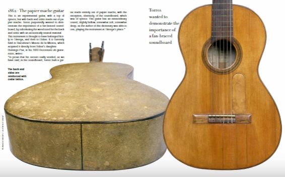

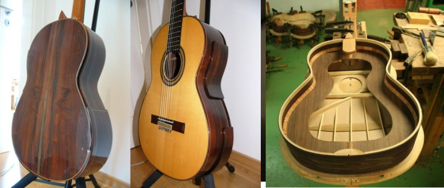

Στο 2 (Νεκρη Πλατη), ειναι μια διαφορετικη ματια ενος κατασκευαστη στο θεμα πλατης (μηδενικη συμβολη)
ετσι υπαρχουν διπλα πλαϊνα, για απομονοση καπακιου ωστε αυτο να παλεται χωρις την συμβολη αλλων ξυλων, πλαϊνα με αποσταση ποντου και δοκους αναμεσα, σαντουιτς πλατες με αρκετες στρωσεις ξυλων, διπλες πλατες με αποσταση ποντου η μια απο την αλλη, (ενα τετοιο μοντελο κανει και ο Παλαιοδημοπουλος), τα κερφινκ απο πολυ σκληρο ξυλο ή και σαντουιτς και αυτα, και παει λεγοντας...
Σκοπος ειναι να παει η συχνοτητα πολυ πανω, σε διαστηματα απο 3η μεγαλη εως και 6ης μικρης περιπου.
Αριστερα κοντρερας με διπλη πλατη-δεξια η ραμιρες μοντελο ντε καμαρα
τελος να αναφερω και μια πολυ ενδιαφερουσα κιθαρα, με πλατη απο συμπιεσμενο χαρτονι του τορρες (λενε οτι την εφτιαξε ο τορρες για να αποδειξει οτι μπορει να γινει μια καλη κιθαρα, και χωρις καλο ξυλο στην πλατη!)

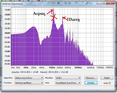

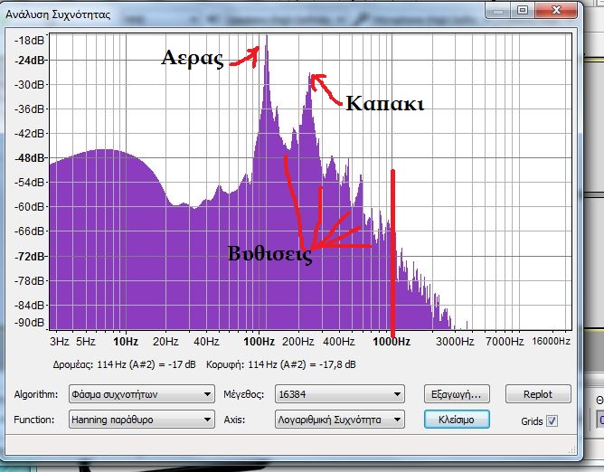

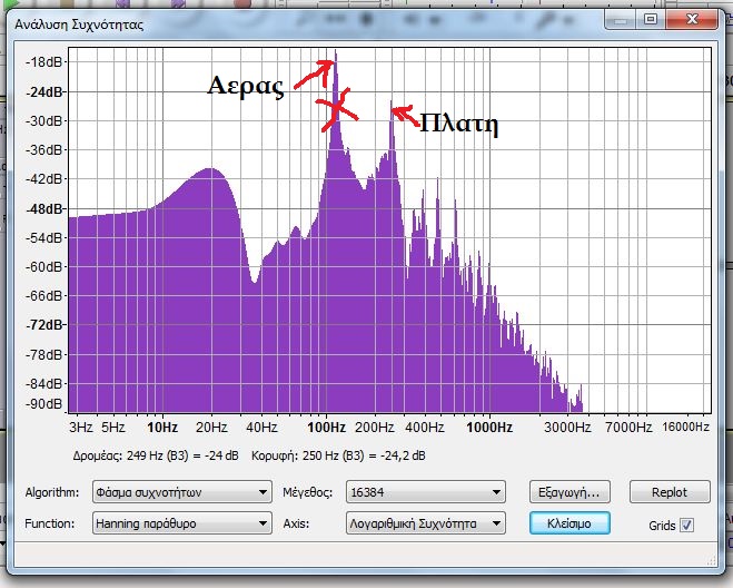

Πριν αναλυσουμε (το βασικοτερο) την τρυπα και την χελμοτζ, παμε να δουμε μια μετρηση μιας τελειωμενης κιθαρας, για να καταλαβουμε καλυτερα μετα την σπουδαιοτητα του ρολου της τρυπας στο οργανο μας.
αφου κλεισουμε τις χορδες (π.χ. τυλιγοντας γυρω τους ενα πανι, ωστε να μην συντονιζονται-ακουγονται με το χτυπημα και αλλοιωσουν τις μετρησεις μας) χτυπαμε στο καπακι τον καβαλαρη (η διπλα του στους 2-3 ποντους, οχι μακρυτερα...) κρατωντας το μικροφωνο κοντα στην τρυπα-οχι πολυ κοντα ομως γιατι αν ειναι ευαισθητο θα μπουκωνει το ηχογραφημενο σημα, ειναι αρκετα δυνατος ο αερας που βγαινει...
Εδω υπαρχουν 2 κυριαρχες συχνοτητες (βουναλακια), το 1ο ειναι ο περικλειομενος αερας του οργανου, το 2ο ειναι η συχνοτητα του καπακιου, μετα ακολουθουν αρμονικες της συζευξης αυτων των 2 (μαζι με την συζευξη πλαϊνων και πλατης) – αλλα ακολουθουν και μερικες μεγαλες βυθισεις. Οσο μεγαλυτερες κ αποτομες τοσο το χειροτερο, γιατι θα ειναι και οι νοτες που εχουν πολυ γρηγοροτερη αποσβεση απο τις γειτονικες τους... η συχνοτικη περιοχη που μας ενδιαφερει ειναι μεχρι τα 1000 χερτζ.
μετα ακολουθει η μετρηση της πλατης: κανουμε το χτυπημα στο μεσο του πλατους της, και περιπου στο υψος που καναμε προηγουμενα στο καβαλαρη στο καπακι.
παλι η διαδικασια ειναι η ιδια,  στις μετρησεις “βγαζουμε” την 1η του αερα και η 2η ειναι η πλατη. Μπορουμε για πιο αμεσο αποτελεσμα να μην βαλουμε το μικροφωνο μπροστα στην τρυπα αλλα στην πλατη που χτυπαμε. Αν το κανουμε αυτο, η συχνοτητα της πλατης θα ειναι το 1ο βουναλακι. (του αερα θα ειναι το 2ο καθ υψος βουναλακι,  και αριστερα στο φασμα συχνοτητων, κατα λιγα ντεσιμπελ λιγοτερο)
μετα τις μετρησεις αυτες παρατηρουμε οτι:
η συχνοτητα του καπακιου ανεβηκε κι αλλο, σε αντιθεση με την συχνοτητα του αερα που κατεβηκε.
(αν μετρησουμε τον ιδιο ογκο αερα-σε λιτρα- που εχει το οργανο μας, σε ενα κανονικο αντηχειο, η μετρηση που θα βρισκαμε θα ηταν ψηλοτερη σε σχεση με την μετρηση που βρηκαμε στο σωμα της κιθαρας)-(και το καπακι “σπρωχτηκε” πιο πανω σε συχνοτητα, απωθειται προς τα πανω απο τον ογκο του αερα, σε σχεση με αυτην που βρισκαμε στις μετρησεις μας με το καπακι οπλισμενο)
αυτο με το καπακι, μπορουμε να το διαπιστωσουμε με το εξης πειραμα:
κανουμε διαδοχικα χτυπηματα στο καπακι και κλεινουμε σιγα σιγα την τρυπα, μεχρι τελος να την κλεισουμε ερμητικα, η συχνοτητα του καπακιου θα πεσει απο 1ημιτονιο-1 τονο, αναλογως του περικλειομενου αερα.
Τελος να αναφερω για τους υπολογισμους, οτι σε ενα τελειωμενο οργανο:
-Ο καβαλαρης θα ριξει την συχνοτητα του καπακιου, και εξαρταται απο το ποσο βαρος αυτος εχει. (συνηθως 1Η)
-η ταστιερα ανεβαζει παρα πολυ λιγο την συχνοτητα στο σκαφος (μισο Η)
-το λουστρο θα ανεβασει την συχνοτητα και παιζει σημαντικο ρολο το ειδος, δηλαδη ενα πολυουρεθανης για παραδειγμα προσθετει πολυ βαρος στο καπακι και το κανει δυσκαμπτο, γι αυτο και η προτιμηση αρκετων κατασκευαστων ειναι φυσικα λουστρα με τη λιγοτερη προσθηκη βαρους.

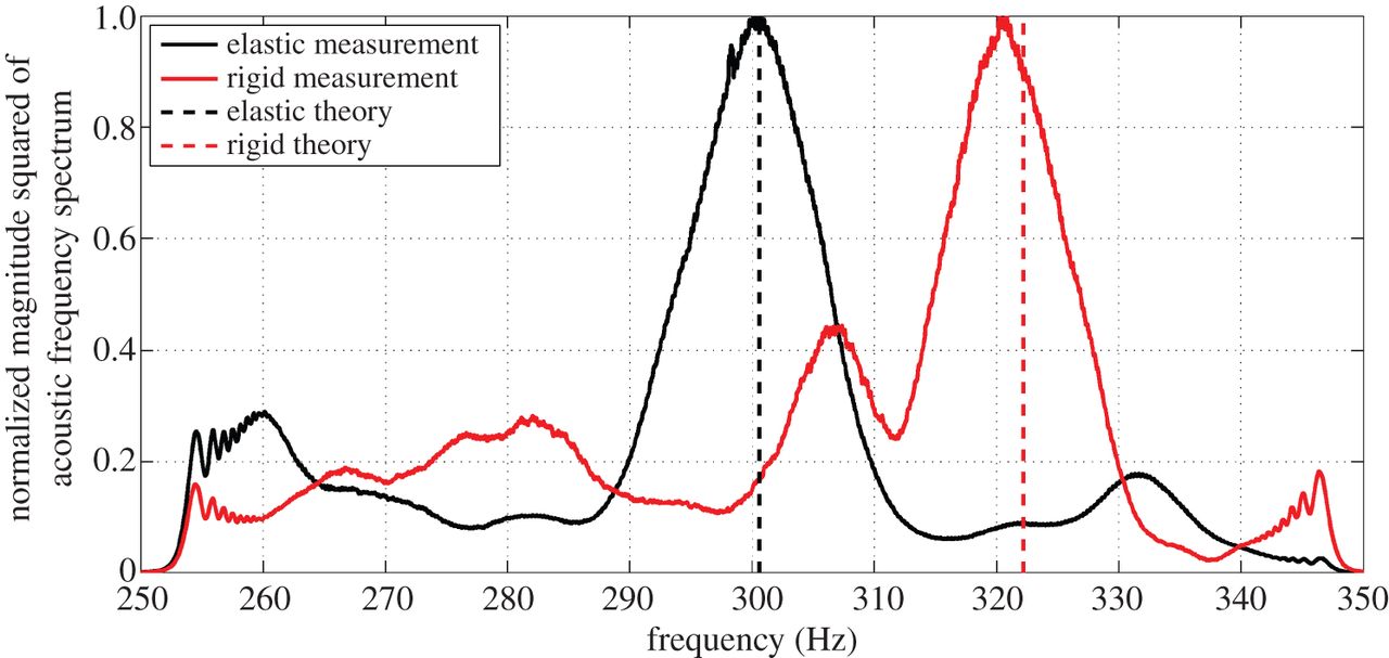

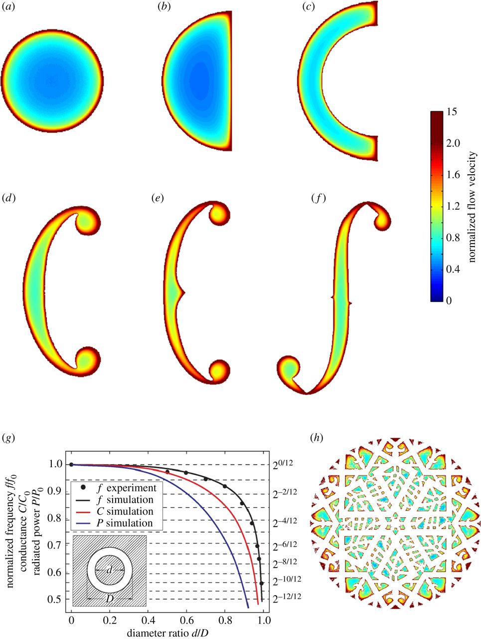

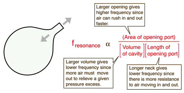

Το μεγεθος της τρυπας που θα επιλεξουμε, ειναι πολυ σημαντικο για την ιδιοσυχνοτητα του αερα του οργανου, γιατι χαρη σ αυτην γινεται η συζευξη αυτης με τις αλλες δυο βασικες συχνοτητες (καπακι-αερας-πλατη)
Οι τρεις γενικοι κανονες εδω ειναι:
- οσο μεγαλυτερο το εμβαδον της τρυπας
- οσο λεπτοτερο το καπακι στο σημειο της τρυπας
- και οσο λιγοτερος περικλειομενος αερας στο ηχειο του οργανου, τοτε αυξανει η συχνοτητα
τα δε αντιθετα στα προαναφερθεντα, την μειωνουν (χαμηλωνουν)
γιατι ομως συμβαινει αυτο;
σε ενα οργανο οι δονησεις (χορδες) διεγειρουν το καπακι μεσω του καβαλαρη, και αυτο κατα την δονηση του διεγειρει τον αερα οπου μπαινοβγαινει απο την τρυπα σαν ενα εμβολο, οπου γινεται και η ενισχυση του ηχου. αυτο λειτουργει (περιπου) σαν ενα αντηχειο χελμοτζ.
λεω περιπου διοτι ο κανονας υποθετει οτι τα τοιχωματα ειναι ακαμπτα,  κατι που δεν συμβαινει στο οργανο μας, και επειδη τα τοιχωματα ειναι ευκαμπτα και “φουσκωνουν” οταν εισερχεται ο αερας, ο συντονισμος αερα ειναι λιιιιγο πιο χαμηλα απ οτι αν ηταν ενα κανονικο ηχειο χελμοτζ*. (Δηλ. αν μετραγαμε τον αερα σε ενα κανονικο ακαμπτο ηχειο 120 χερτζ, στην κιθαρα θα βρουμε στον ιδιο ογκο περιπου 100.)
*(εκτος της περιπτωσης που ειπαμε πιο πανω, οπου οι κατασκευαστες επιδιωκουν τα ακαμπτα τοιχωματα, οποτε ειναι πιο “κοντα” στο αντηχειο χελμοτζ)
ετσι οπως ευκολα καταλαβαινει κανενας, υπαρχει ενας χρυσος μεσος ορος για το μεγεθος της τρυπας (σε σχεση με τον ογκο αερα του ηχειου), καθοτι:
- παρα πολυ μεγαλη τρυπα, μειωνει την ταχυτητα του αερα-αρα μειωνει την ενταση-πραγμα οχι καλο...
- μια παρα πολυ μικρη σε μεγεθος* τρυπα, μειωνει την μετατοπιση του αερα-αρα μειωνει την ενταση-πραγμα επισης οχι καλο. (εκτος το χαμηλωμα συχνοτητας   ;D )
*στο βιολι εχει αλλαξει με τα χρονια η τρυπα, εχει γινει πολυ στενη με αυξημενη περιμετρο αλλα το εμβαδον ειναι περιπου ιδιο. Αυτο εχει σαν αποτελεσμα καλυτερα ακουστικα αποτελεσματα, μιας και ο αερας τρεχει γρηγοροτερα στο χειλος.
θα πει τωρα καποιος, και γιατι δεν κανουμε κιθαρα με εφχολς;  ;)
μας προλαβε αλλος, εδω στην φωτο η περιφημη χαμφρεϊ
και ενα βιντεακι: https://www.youtube.com/watch?v=UwehZ9bTKQA
(βλεπουμε και ποσο εξυπνα τοποθετησε τα φχολς στην περιοχη του καπακιου που δεν ειναι πολυ σημαντικη...)
Τα συμπερασματα:
- με πολυ μεγαλυτερη ή πολυ μικροτερη τρυπα, θα χασει ενταση το οργανο, και υπαρχει ενα “ιδανικο” μεγεθος που το οργανο (συμφωνα με την κατασκευη του) θα εχει την μεγιστη ηχητικη δυνατοτητα.
- οσο πιο ευκαμπτα τα τοιχωματα (καπακι-πλαϊνα-πλατη) τοσο χαμηλωνει η συχνοτητα του αερα, και τοσο ανεβαινει το καπακι (οπως προειπα και παραπανω, το καταλαβαινουμε στο πειραμα με το να κλεισουμε την τρυπα) στη συχνοτητα του.
(Ο Χαουζερ χρησιμοποιουσε τρυπα 84χιλ, που σε συνδυασμο με το μικρο σωμα της κιθαρας αυτη “μπουσταρε” τον ηχο, σημερα που το μεγεθος του ηχειου να ειναι μεγαλυτερο, εχει ανεβει και η διαμετρος της τρυπας απο 86-90χιλ. περιπου)
- χρησιμοποιωντας το μεγεθος της τρυπας μπορουμε να “ρυθμισουμε” μπασα-πριμα για τον συγκεκριμενο ογκο αερα.
Να πω σε αυτο το σημειο οτι η μεταβολη στα πριμα ειναι σχεδον αμελητεα,  η μεταβολη γινεται στα μπασα. Δηλαδη οταν ανοιγουμε μια μεγαλυτερη τρυπα, στην ουσια δεν αυξανουμε τα πριμα αλλα μειωνουμε τα μπασα. Ετσι δημιουργειται η εσφαλμενη ακουστικη αντιληψη οτι υπαρχει αυξηση των υψηλων συχνοτητων. αυτο μπορει να το καταλαβει καποιος με εναν ενισχυτη ηχου και “παιξει” με τα ρυθμιστικα συχνοτητας, και βαλει τα μπασα στο -10, χωρις να πειραξει τα πριμα.  :)

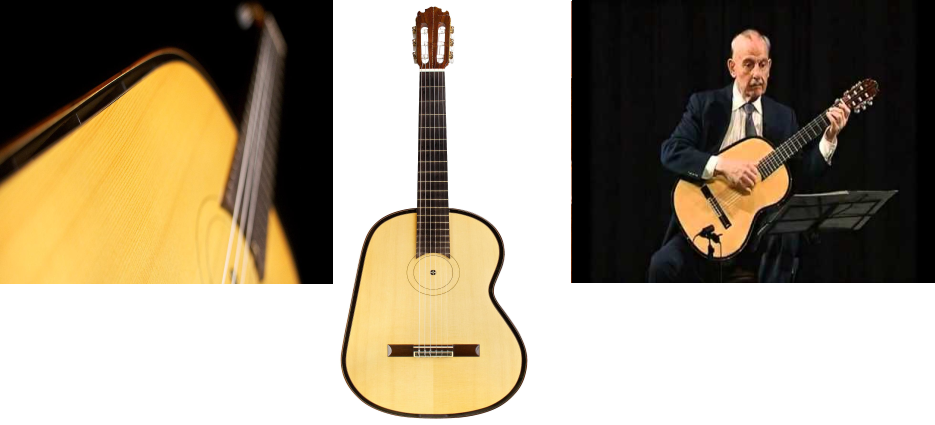

αριστερα απο κιθαρα τσιαβι και δεξια ο αρχηγος ο φισερ! Μετατοπιση τρυπας (στο ιδιο εμβαδον) στο πανω μερος του καπακιου
αλλη ενδιαφερουσα κιθαρα ειναι η κοντρερας μοντελο καρλεβαρο, οπου η “τρυπα” ειναι περιμετρικα σε ολο το σκαφους, ετσι η εκτονωση του αερα γινεται απο εκει. Επισης ειναι αυξημενος ο ογκος του αερα, επειδη δεν υπαρχει η μια καμπυλη,  με αποτελεσμα ενα επιβλητικο, βαρυ ηχητικο αποτελεσμα.
https://www.youtube.com/watch?v=gnZmLBz-q8Q
Δισκος ακτινας Carlevaro's Art TY-92801
τελος να πουμε οτι το ευρος τιμων ειναι σε
αερα 80-125
καπακι 165-240
πλατη 200-400, αναλογα σχεδιασης. (πω-πω σαν εξετασεις αιματος ειναι...  {celebrate015})
οτιδηποτε παραπανω ή παρακατω δεν ακουγεται ισσοροπημενο, οι τιμες ειναι για κλασικη κιθαρα, καθε οργανο εχει τις δικες του.

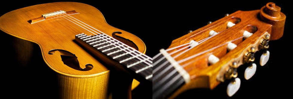

το προβλημα στην μη υπαρξη ηχητικης τρυπας εμπροσθεν, εχει να κανει με την σποτ κατευθυντικοτητα των υψηλων συχνοτητων στον ακροατη (οι χαμηλες δεν εχουν προβλημα-εχουν μηκος κυμματος περι των 4 μετρων...)
(θα επεκταθω ρτο θεμα με τις θυρες, γιατι ειναι πολυ σημαντικο...)
τον μονο κατασκευαστη που ξερω στις κλασικες κιθαρες, (που δεν εχει την τρυπα μπροστα-ειναι κατω, και ηχητικη θυρα πανω) ειναι ο Γαλλος Μπαστιεν Μπαρλοτ, και που εγινε γνωστος μαλλον χαρη στον Ντυενς...
https://www.youtube.com/watch?v=dRS869cVd4o
και εδω ο συμπαθεστατος Θωμας σε ενα καινουριο δισκο ακτινας, με ενα πολυ ομορφο κομματι (απο την σουιτα του ασαντ)
https://www.youtube.com/watch?v=I9GuunqIS9A
