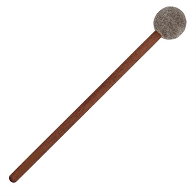

Αλλος τροπος ειναι με εναν “κοπανο”, αυτη την μπαγκετα που χτυπανε τα μεγαλα τυμπανα που η ακρη της ειναι και αυτη τσοχινη η μαλλιαρη...
εχει πολλα μοντελα, αλλα αν δεν εχει καποιος στην κατοχη του δεν νομιζω να αξιζει να δαπανησει το χρημα για την αποκτηση της.
(μπορει και αυτη να κατασκευσθει, με μια καβιλια και ενα μπαλακι του τεννις...)

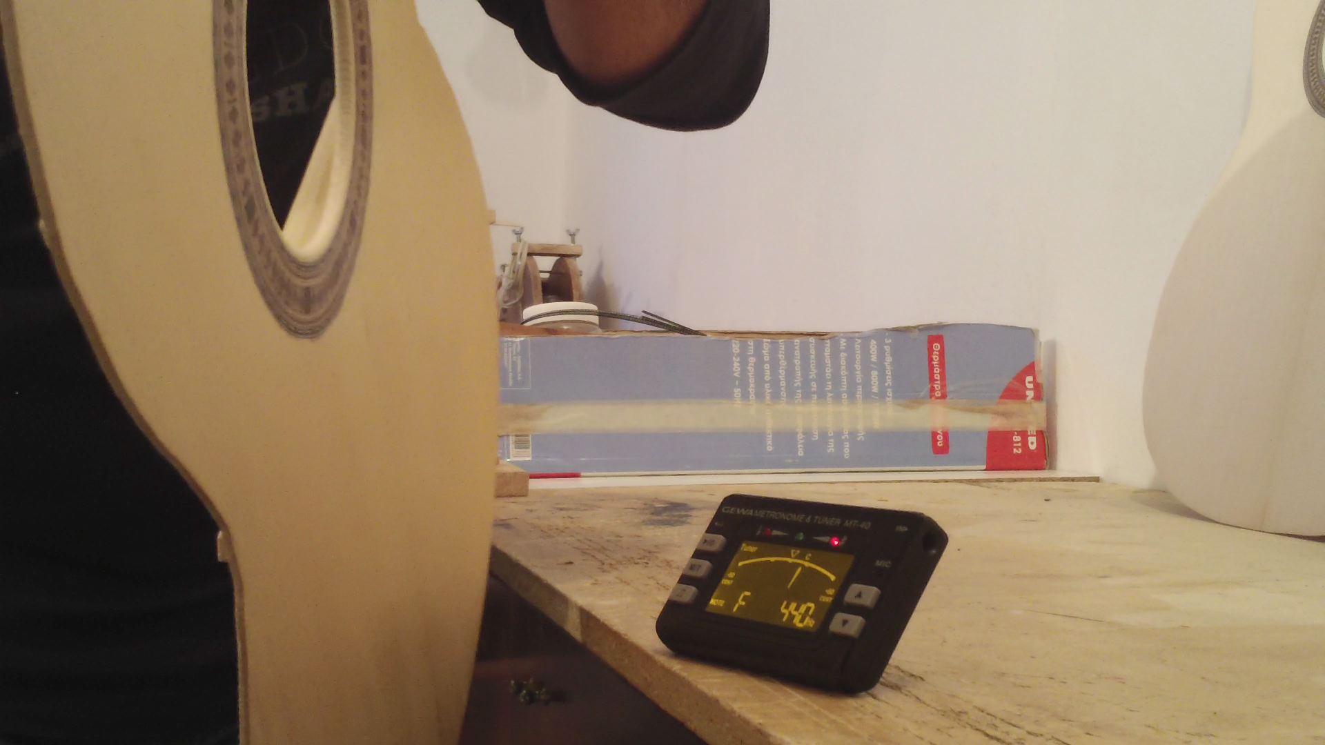

σε αυτη την φαση που ειμαστε, και με ενα απλο κουρδιστηρι ειναι μια χαρα! Παμε κοντα την πλακα, την βαραμε μια στο δοξα πατρι, δειχνει η βελονα την νοτα, και μετα ξανακολαμε την πλακα γιατι θα' χει σπασει!
Το λεω γιατι υπαρχουν κουρδιστηρια που ειναι ευαισθητα και πιανουν το παραμικρο, και αλλα αναισθητα που θελουν μεγαλη ηχηροτητα για να “πιασουν” την συχνοτητα.
Εχω στην κατοχη μου κινεζικο των 5 γιουρο που τα πιανει ολα, και αλλο μαρκας, των 25+ ευρο, που ειναι αναισθητο (αλλα μεταξυ μας: και πιο ακριβειας...)

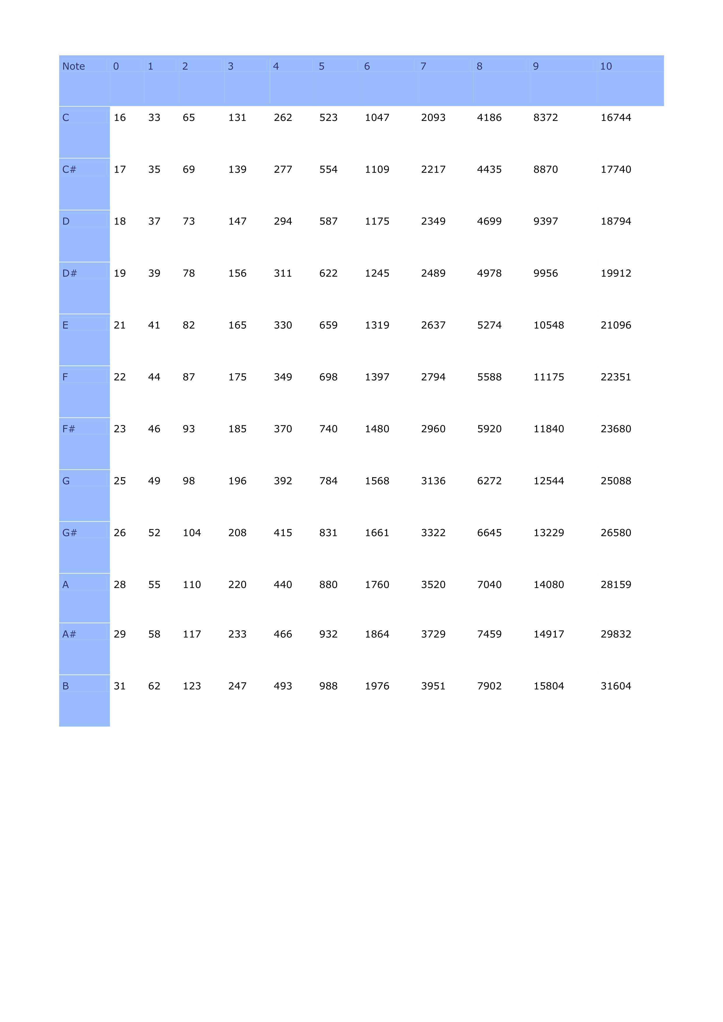

Σε αυτο το σημειο να βαλω τον πινακα των χερτζ (συχνοτητες).
(1η φωτο):
απο πανω ειναι οι οκταβες, και αριστερα οι νοτες.
Εδω να επισημανω οτι παιρνουμε σαν βαση το Α=440, πραγμα φυσικα που ειναι πλεον αυθαιρετο μιας και η βαση εχει μετακινηθει (στους περισσοτερους μουσικους) απο 442-444.

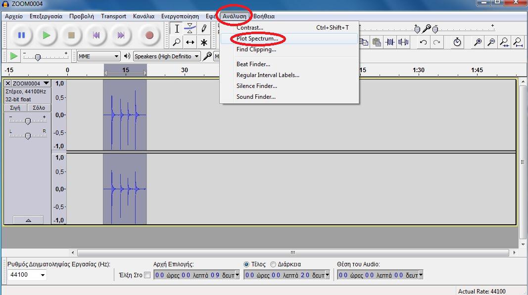

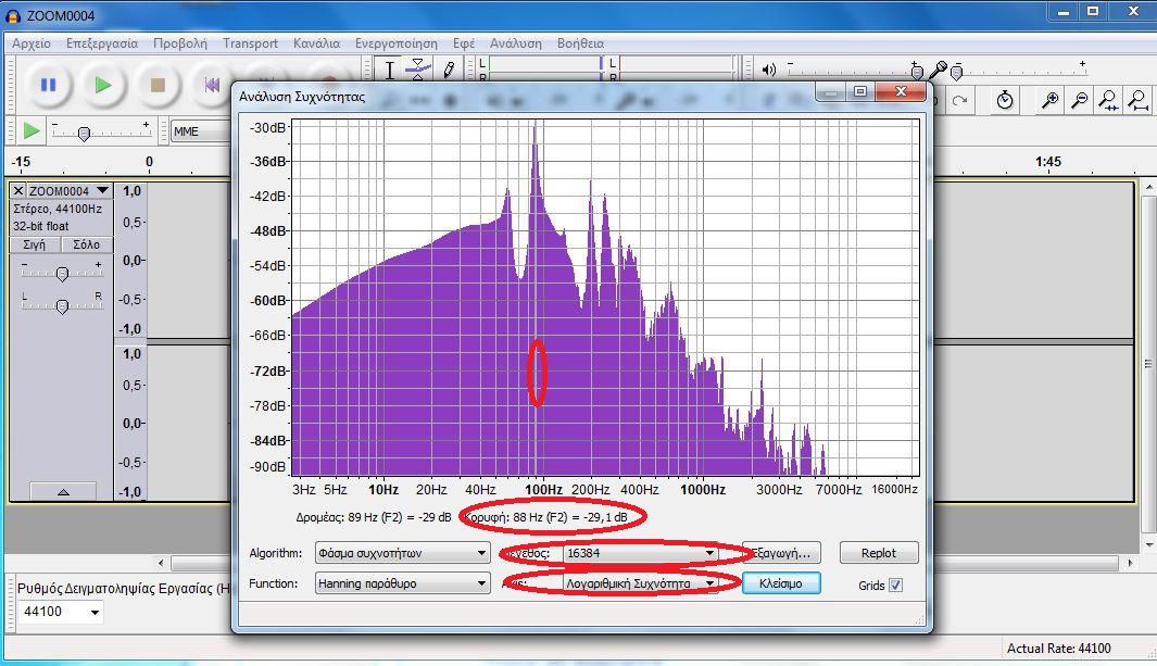

(2η φωτο): επιλεγουμε το κομματι της ηχογραφησης οπου καναμε τα χτυπηματα (εδω 4 χτυπηματα στο 1ο καπακι) και κανουμε περικοπη αφου πατησουμε το εικονιδιο ωστε να μεινει μονον η περιοχη ηχογραφησης οπου μας ενδιαφερει.
(3η φωτο): και αφου εγινε η περικοπη, παμε στην “αναλυση” και παταμε το “plot spectrum”

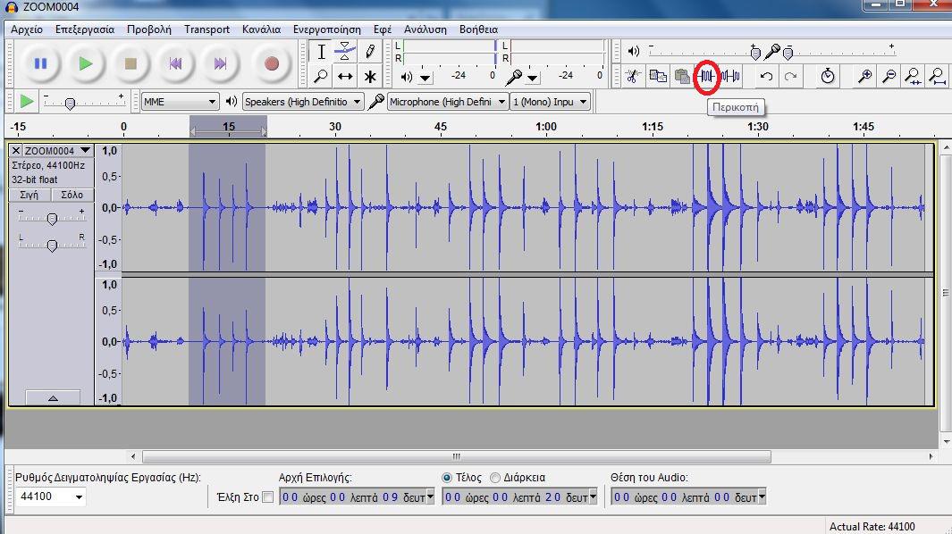

εδω να πω, οτι εχω δει μερικους σε αυτο το σημειο που βρισκομαστε, το επομενο βημα τους ειναι να μετατρεπουν το σημα απο στερεοφωνικο σε μονοφωνικο.
Εκανα και εγω δοκιμες για να καταλαβω για πιο λογο το εκαναν, αλλα δεν υπαρχει καμια διαφορα του ενος σηματος απο το αλλο, και ειλικρινα δεν καταλαβαινω γιατι το κανουνε, μιας και ειτε ειναι μονό ειτε στερεο, η αναλυση θα περιλαβει ολες τις συχνοτητες που υπαρχουν στο αρχειο, ουτε καποιες κοβονται ουτε καποιες προστιθενται.

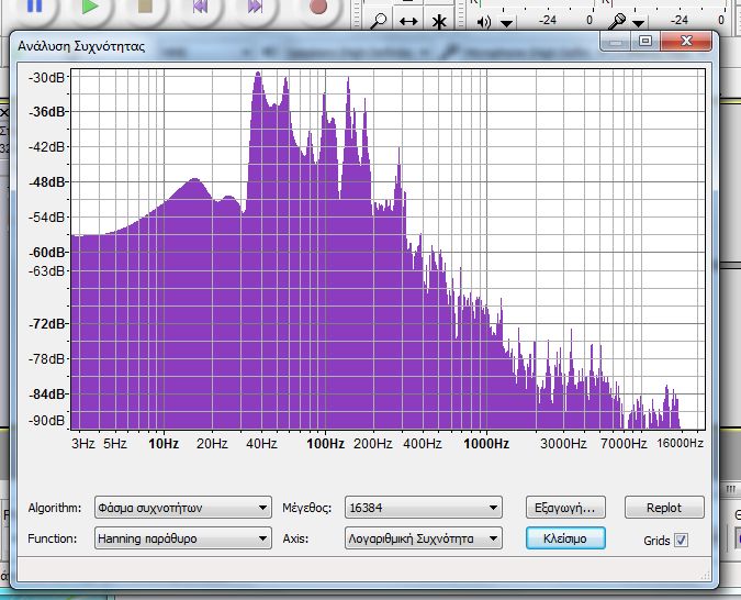

(παντα θα περιλαμβανει η αναλυση ολες τις συχνοτητες που υπαρχουν μεσα στο αρχειο μας στα χτυπηματα, χωρις προσθαφαιρεσεις...)
(4η φωτο-και βασικη) βαζουμε τον κερσορα κοντα στο μεγαλυτερο “βουναλακι”.
απο κατω ακριβως απο την εικονα εχει δυο συχνοτητες, η αριστερη ειναι αυτη που ειναι ακριβως ο κερσορας, η δεξια ειναι το κοντινο βουναλακι, αυτο που θελουμε εκτος αν ειμαστε ψυχαναγκαστικοι και θελουμε να βαλουμε το κερσορα ακριβως στο βουναλακι, να δειξει ακριβως ιδιο το αριστερο με το δεξι! (βλεπε μονκ)  ;D
Εμεις θελουμε το μεγαλυτερο σε υψος, τον ολυμπο, που ειναι η βασικη συχνοτητα που ψαχνουμε. Ολα τα αλλα βουναλακια ειναι συχνοτητες που περιλαμβανονται στην βασικη που ψαχνουμε, λεγονται αρμονικες συχνοτητες της θεμελιου συχνοτητας, και ειναι αυτες που θα δωσουν το ηχοχρωμα στο οργανο μας* (μαζι με την χελμοτζ του αερα, που ειναι ΠΙΟ βασικη απο αυτη την συχνοτητα που ψαχνουμε του καπακιου).
Προσεχουμε το μεγεθος της αναλυσης ωστε να βαλουμε την μεγαλυτερη τιμη, (και στις μικροτερες φαινεται, απλα ετσι ειναι κατι σαν μεγεθυντικος φακος...) και να επιλεξουμε απο κατω της την λογαριθμικη συχνοτητα.
Στο παραδειγμα αυτο εχω χρησιμοποιησει το 1ο καπακι απο 6 καπακια που εχουν μετρηθει και με το κουρδιστηρι αλλα και με το audacity, για να δουμε τις τυχον διαφορες.
Αυτο ειναι πληρως “καμαρωμενο”, δηλαδη και ακτινες και καμαρια σε σχεδιο δικο μου, βασισμενο σε χαουζερ με πλεϊτ σακουραϊ. (παντρεμα δυτικου πολιτισμου με ανατολικο...) και το εβαλα για να δουμε πως δουλευει το προγραμμα, τα αλλα 5 θα τα δουμε μετα στις δοκιμες και διαφορες τους.

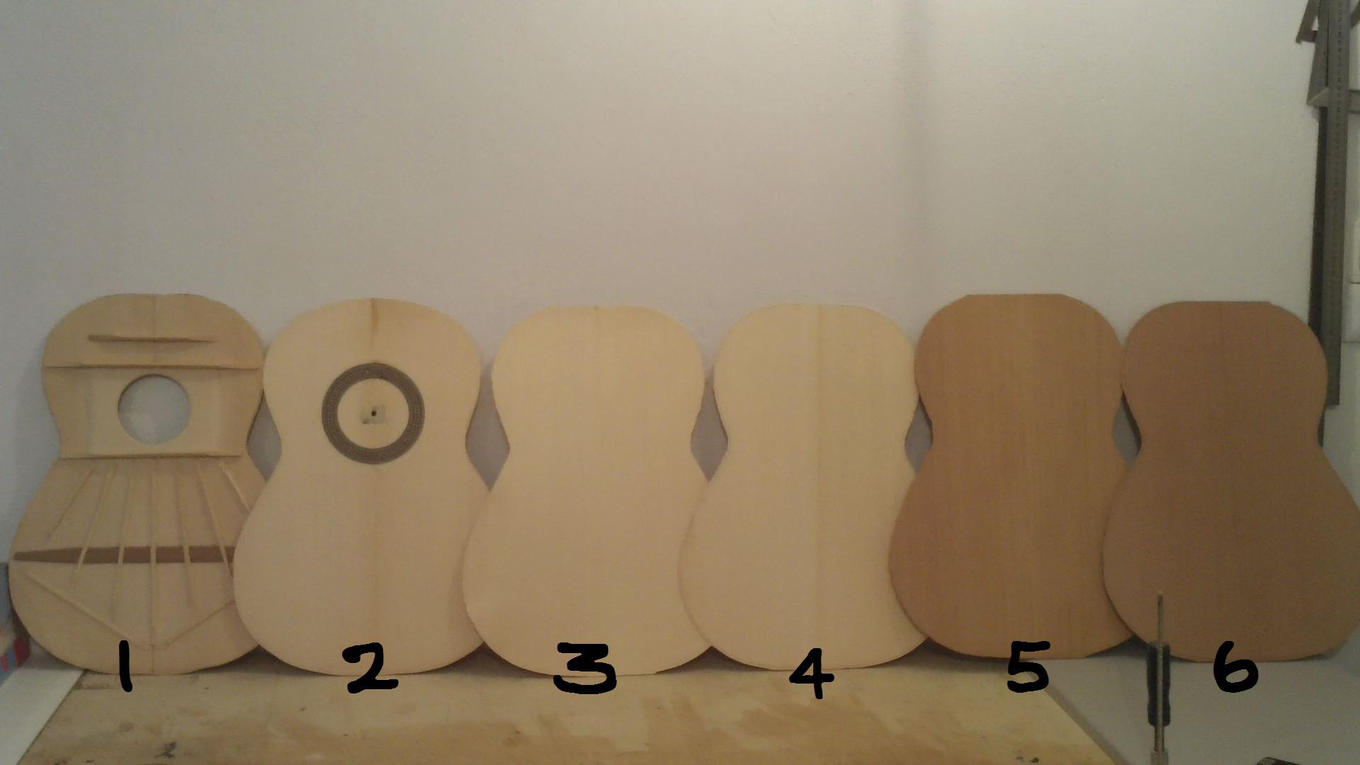

Εδω τα 6 καπακια του κρας-τεστ (φωτο 5)
η μετρηση ειδαμε οτι ειναι στα 88 χερτζ (δηλαδη λιγο πιο πανω απο το Φα2), πραγμα που μου εδειξε και το κουρδιστηρι (φωτο 6): βλεπουμε την βελονα να ειναι πιο πανω απο την μεση κατα λιγα σεντ

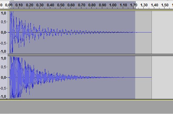

Ε: διαφορα καπακια - κουρδιστηρι vs audacity – γενικες εκτιμησεις
...γιατι ενα γραμμαριο δρασης αξιζει ενα τονο θεωριας...
μερικα στατιστικα στοιχεια
(θυμιζω οπως προανεφερα στο Β: “Απο αυτο το χτυπημα παιρνουμε την βασικη συχνοτητα συντονισμου, κατι που στην ουσια στην συγκεκριμενη φαση κατασκευης ΕΙΝΑΙ ΑΧΡΗΣΤΗ!”)
καπακι 1 ελατος πολυ καλο, τελειωμενο με καμαρια-ακτινες-ροζετα, βαρος 183γρ. παχος 2.2 χιλ
οπως εγραψα και παραπανω, συχνοτητες: κουρδιστηρι Φα2 - αουντασιτι Φα2
καπακι 2 ελατος καλο, βαρος 158γρ. παχος 2.4 χιλ
συχνοτητες: εδω το κουρδιστηρι τα βρηκε σκουρα, μιας και δεν επιανε την συχνοτητα, παρα ταυτα εδειξε μετα απο παρα πολλα χτυπηματα 2 φορες Μιb και μια φορα Λα - αουντασιτι Λα#1 στα 57Hz
καπακι 3 ελατος αριστο, βαρος 142γρ παχος 2.2χιλ
συχνοτητες: κουρδιστηρι Μι, Μιb και Σι! - αουντασιτι Λα#1 στα 59Hz
καπακι 4 ελατος αριστο, διδυμο του 3, βαρος 142γρ με παχος 2.3χιλ
συχνοτητες: κουρδιστηρι ολες τις φορες Σιb, - αουντασιτι Σι1 61Hz.
εδω βλεπουμε οτι σε σχεση με το καπακι 3 ενω ηθελα το ιδιο βαρος, για να φτιαξω δυο “ομοιες” κιθαρες, αυτο για να γινει επρεπε να μεινει με 1 δεκατο παραπανω παχος, πραγμα το οποιο αλλαξε και την ιδιοσυχνοτητα του ενα ημιτονιο πιο πανω.
εδω διαπιστωνουμε το ποσο δυσκολο ειναι, παρ οτι απο το ιδιο κομματι ξυλου και με ιδιο βαρος, ειναι να γινουν 2 ιδια οργανα... γι αυτο και ακουμε συχνα-πυκνα το μοτο των κατασκευαστων “2 οργανα ιδια δεν υπαρχουν- παρ οτι εχουν χρησιμοποιηθει ιδια υλικα-καμαρωμα κλπ)
καπακι 5 κεδρος χαλια, και οχι μπουκματσετ, βαρος 141γρ παχος 2.6 χιλ
συχνοτητες κουρδιστηρι Μιb - αουντασιτι Ρε1 36Hz
εδω ενω αφησα τον κεδρο με αρκετο παχος (λογω ποιοτητας), και ιδιο περιπου βαρος με τα προηγουμενα ελατινα καπακια,  βλεπουμε ποσο πιο μπασο ειναι σε σχεεση με αυτα!
καπακι 6 και τελευταιο, κεδρος αριστο, με βαρος 131 γρ και παχος 2.5χιλ.
Οι συχνοτητες ειναι στο κουρδιστηρι Ρε, οπου εδειχνε συνεχεια μονον αυτη και πανω απο 5 φορες, με πολυ ευκολια (δηλαδη η συχνοτητα ηταν πολυ ευδιακριτη) και το αουντασιτι Ρε#1 στα 38Hz.
Σε αυτο το σημειο να πω οτι δεν βαζω φωτο απο τις παραπανω ελατινες μετρησεις γιατι ειναι ανουσιο και κουραστικο να βλεπεις που παει η βελονα απο το κουρδιστηρι μαζι με ενα απλο γραφημα του υπολογιστη.

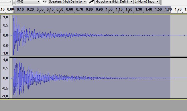

ΑΛΛΑ: θα βαλω για τα 2 τελευταια κεδρινα καπακια για να δουμε και τις οποιες διαφορες, μεταξυ ενος πολυ κακου και μαλιστα οπως ειπα οχι μπουκματσετ, και ενος ΑΑΑ....
στην 1η φωτο ειναι το 5, και βλεπουμε την διαρκεια του ηχου η οποια αποσβενεται στο (αυτο το σημειο που εχω επιλεξει) 1'και 20''
στην 2η φωτο το καπακι 6 που εχει αποσβεση 1'60', 4 δεκατα του δευτερολεπτου παραπανω.
στην 3η φωτο βλεπουμε την ολικη κατανομη της ηχητικης ενεργειας στο συχνοτικο φασμα να αντιπροσωπευεται απο πααααρα πολλες συχνοτικες  κορυφες, και οι οποιες ειναι αυτες που συνδεονται με την “οξυτητα” της χροιας που θα δημιουργηθει...
(το καπακι 5 το “κακο”, εκτος του οτι ειχε λιγες κορυφες σε σχεση με το καλο, ηταν και 10db παρακατω... για το τζακι πρεπει να κανει σαν προσαναμμα... θα μετρησουμε και φλογα προσεχως  {celebrate015} {celebrate015} {celebrate015})
σαν συμπερασμα μπορουμε να πουμε οτι το προγραμμα κερδιζει το κουρδιστηρι, το οποιο δυσκολευτηκε πολυ σε μερικα καπακια (ιδιως το 2ο), ή εδειχνε και διαφορετικες συχνοτητες (στα 2-3-5) εκτος απο το διαμορφωμενο καπακι Νο.1 και το κεδρινο Νο.6, ενω το προγραμμα εχει μεγαλυτερη ακριβεια, εμπεριεχει ολες τις συχνοτητες του χτυπηματος, (μπορουμε να δουμε μεχρι και τις...αρμονικες του!), αλλα κ την διαρκεια σε χρονο κ το υψος σε ακουστοτητα.
μια γενικη εκτιμηση ειναι οτι οσο πιο καλο το καπακι, τοσο μπορουμε να χαμηλωσουμε την συχνοτητα και να αυξησουμε την διαρκεια του, με ευεργετικες συνεπειες...
ετσι τα 2 ερωτηματα που μπορουν να δημιουργηθουν σε αυτη την φαση του υπο διαμορφωση καπακιου, του στυλ σε πια συχνοτητα να παμε και γιατι ειναι καλο να χαμηλωσουμε και οχι για παραδειγμα να αυξησουμε την συχνοτητα, νομιζω απαντηθηκαν...
