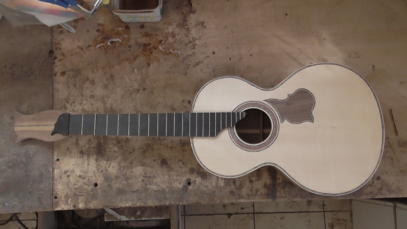

Ἀκόμη δέν πρόλαβα νά τελειώσω τό μπουζούκι , καί τό μυαλό μου σκέπτεται ποιά θά εἶναι ἡ ἑπομένη κατασκευή !!!
Ἀπό τόν καιρό πού κατασκεύαζε ὁ Ἰωσήφ τήν δική του " μικρή κιθάρα " , μοῦ σφηνώθηκε αὐτή ἡ ἰδέα : μιά λαϊκή κιθάρα !!!
Ἔτσι λοιπόν , στήν ἑνότητα : " PDF , Autocad , Ὁδηγοί κατασκευῶν " καί στό θέμα : " σχέδια γιά κιθαρόνι " , σελίδα 3 , ὁ φίλος georgalasg τόν ὁποῖο εὐχαριστῶ πολύ , εἶχε παρουσιάσει 4 φωτογραφίες ἀπό μιά κιθάρα πού εἶχε ἀγοράσει ἀπ' τό e-bay . Σάν αὐτή τήν κιθάρα ἀποφάσισα νά κατασκευάσω .
Πρός τό παρόν συλλέγω πληροφορίες ἀπ' τήν ἰστοσελίδα μας καί ἀπ' τό youtube , ὅσον ἀφορᾶ τά ξῦλα καί τίς τεχνικές κατασκευῆς κατασκευῆς , τήν διακόσμηση κ.λ.π.
Ἔχω ἀποφασίσει νά ἐνώσω τό σκάφος μέ τό μάνικο μέ ἰσπανικό τακούνι . Ἐρευνῶ καί πρός αὐτή τήν κατεύθυνση , ἐπειδή δέν τό ἔχω ξανακάνει .
Τό κυριώτερο σ' αὐτήν τή ἀρχική φάση , εἶναι νά καταφέρω νά σχεδιάσω τό πατρόν ἀπ' τή φωτογραφία , γιά νά κατασκευάσω τό καλούπι . Εὐτυχῶς ἡ φωτογραφία τραβήχτηκε μέ τήν κιθάρα ἀκριβῶς ἀπέναντι τῆς φωτ. μηχανῆς .
Μιά ἀπορία μου εἶναι : Δεδομένου ὅτι ὁ Γιῶργος ( georgalasg ) δίνει τίς διαστάσεις τοῦ σκάφους καί τό μῆκος κλίμακος , ὁ καβαλλάρης καί τό κέντρο τῆς ἠχητικῆς ὀπῆς εἶναι στό 1/3 τοῦ μήκους τοῦ σκάφους ( περίπου , διότι , ἐνῶ τὄ μῆκος τοῦ σκάφους ἔπρεπε , σύμφωνα μέ τήν κλίμακα , νά εἶναι 46,5 ἑκ. , ἐν τούτοις ςἶναι 1 ἑκ. μικρότερο , 45,5 ἑκ. ) , καί τήν ἔνωση στό 12ο τάστο , μποροῦμε , διατηρῶντας τήν ἴδια κλίμακα - 63 ἑκ. , ν' αὐξήσουμε τό μῆκος τοῦ σκάφους ( καί ἀντιστοίχως τίς ὑπόλοιπες διαστάσεις του ) καί ἡ ἔνωση νά ἔρθη στό 11ο ἤ 11,5ο τάστο του ; Ἤ θά πρέπει νά αὔξήσουμε τήν κλίμακα αὐξάνοντας τίς διαστάσεις τοῦ σκάφους ; ( γιατί , γιά νά πῶ τήν ἀλήθεια , μοῦ φαίνεται πολύ μικρή αὐτή ἡ κιθάρα ) . Ἤ μήπως αὐτές οἱ αὐξήσεις εἶναι ἀνεπίτρεπτες ;
Ἐπίσης παρακαλῶ τόν Γιῶργο ( georgalasg ) , ἄν δεῖ τό μήνυμα , νά μοῦ γράψη ἄν μπορεῖ , καί τό πάχος τοῦ σκάφους .

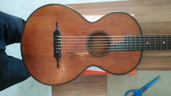

Δεν ετυχε... πετυχε...  ;D ;D ;D ;D ;D ;D ;D ;D ;D ;D

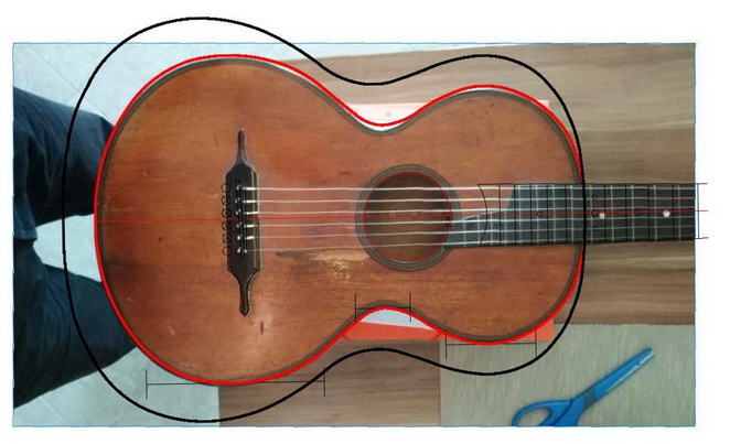

όπως καταλάβατε, πήρα το θάρρος και αποτύπωσα στα γρήγορα την κιθαρα του Γιώργου από την παραπάνω φωτογραφία. Επειδή δεν είναι 100% μετωπική (πολύ δύσκολα θα μπορούσε άλλωστε, οι "ορθοφωτογραφίες" απαιτούν ειδικό εξοπλισμό και τεχνική) το περίγραμμα δεν ταυτίζεται επειδή δεν είναι συμμετρικό στην φωτογραφία. Έκανα μια "δημιουργική λογιστική" και τα έφερα να μοιάζουν εντάξει - στα δικά μου μάτια τουλάχιστον.

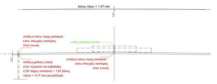

Κάτι που θέλω να παρατηρήσω εγκαίρως είναι ότι η θέση του καβαλάρη - ενδεχομένως επειδή η ένωση ίσως δεν είναι ακριβώς στο 12ο τάστο - βγαίνει σε λίγο διαφορετική θέση από αυτήν της φωτογραφίας. Δεν ξέρω κατά πόσο επηρεάζει τον ήχο.
Αν το δεδομένο είναι η ένωση στο 12ο, με λίγο ψάξιμο σε μικρότερη κλίμακα (π.χ. 62 ή 61 που είναι επίσης απολύτως λογικές σε κιθαρόνια) μπορείς να βρεις ακριβώς την νέα κλίμακα - και να διατηρήσεις την θέση του καβαλάρη. Αν θες να διατηρήσεις την κλίμακα στο 63 (και ταυτόχρονα την ένωση στο 12ο), ενδεχομένως η θέση του καβαλάρη βγει λίιιγο πιο κάτω (φαίνεται με λίγη προσοχή στο σχέδιο)

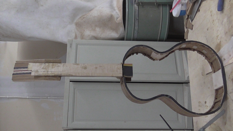

Αποστολή από: Λάμπρος Σταυρίδης στις Ιουνίου 16, 2020, 12:13:39 μμ
Φίλοι καλημέρα ,
'Απ' τίς 2 Ἰουνίου πού καταπιάστηκα μέ τήν κατασκευή τῆς λαϊκῆς κιθάρας ὡς σήμερα , μή νομίζετε ὅτι τεμπελιάζω !!! Ὄχι !!!
Ἁπλῶς , κατάλαβα ὅτι ὅταν καταπιάνομαι μέ ἕνα ὄργανο πού δέν τό ἔχω ξανακατασκευάσει , κάνω λάθη πού διορθώνω , καί ξοδεύω ἄδικα σελίδες κουράζοντας κι ἐσᾶς μέ πράγματα πού τά ξέρετε . Γι' αὐτό ὅλο αὐτό τό διάστημα , σχεδιάζω στό μυαλό μου πῶς θά κατασκευάσω τό κάθε μέρος τῆς κιθάρας , καί κάνοντας δοκιμές , συχνά ἀποτυχημένες , μέχρι νά πετύχω κάτι σωστό γιά νά προχωρήσω .
Σάν ὁδηγό διάλεξα τήν parlor κιθάρα σέ σχέδιο τοῦ Γρηγόρη Ἀπαρτιάν , πού εἶχε τήν καλωσύνη νά μοῦ στείλη ὁ φίλος Γιῶργος π. , πού τόν εὐχαριστῶ γιά μιά ἀκόμη φορά !!! Καί διάλεξα αὐτό ( καί ὄχι τό σχέδιο πού μοῦ ἔστειλε ὁ φίλος georgalasg - εὐχαριστῶ καἰ συγνώμη Γιῶργο , θά ἐξηγήσω γιατί ) , διότι τό πρῶτο σχέδιο ἦταν ὁλοκληρωμένο μέ ὅλες τίς πληροφορίες γιά μιά πρώτη κατασκευή πού χρειαζόμουν , κάτι σάν τυφλοσούρτης δηλαδή . Γιά τό δεύτερο , πού μ' αῤέσει ἴσως καί περισσότερο , ἐπιφυλάσσομαι ὅταν ἀποκτήσω μιά στοιχειώδη ἐμπειρία .

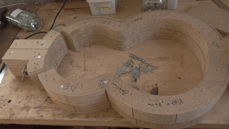

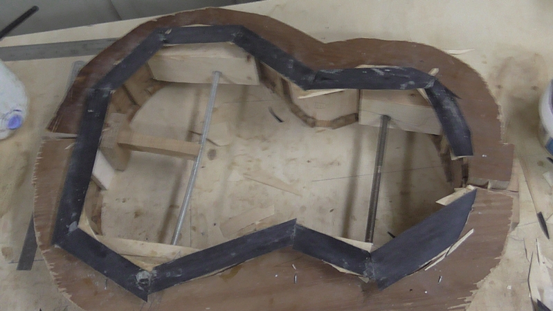

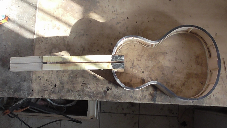

Πρῶτα κατασκεύασα τό καλούπι , σύμφωνα μέ τό σχέδιο :
Οἱ κυριώτερες διαστάσεις της εἶναι :
Κλίμακα 63 ἑκ.
Φάρδος ἄνω καμπάνας : θά τό γράψω αὔριο
Φάρδος μέσης : 17 ἑκ.
Φάρδος κάτω καμπάνας : 34 ἑκ.
Μῆκος σκάφους : 47 ἑκ.
Διάμετρος ἠχητικῆς ὀπῆς : 8,3 ἑκ. ( ἐγώ θά τήν κάνω 9 ἑκ. , γιά νά χωρεῖ τί χέρι , ἔστω καί χωρίς τό ρολόϊ - πού ποτέ δέν φορῶ )
Ἀπόσταση κέντρου ἠχητικῆς ὀπῆς μέ τήν ἔνωση μάνικου - σκάφους : ( νομίζω ) 15,5 ἑκ. ( Τίς διαστάσεις τίς γράφω ἀπ' ἔξω , ἄν κάνω κάπου λάθος , τό διορθώνω )
Γιά τό σκάφος - μάνικο - καράβολο , διάλεξα ἕνα ξῦλο , μᾶλλον μαονοειδές μέ ἔντονο μουαρέ καί μέ χρώμα" καφέ σέ γάλα " , τό " ἀμαζάκουε " . Τό πῆρα σέ καπλαμᾶ πάχους 2 χιλ. ἀπ' τόν Παντελάκο . Μῆκος φύλλου περίπου 3,5 μ. καί φάρδος 16 - 17 ἑκ.
Καπάκι : ἔλατο , ταστιέρα - καβαλλάρης : ἔβενος .

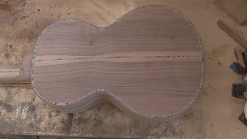

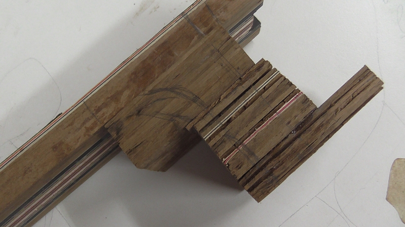

Γιά τήν πλάτη σχεδίασα νά τήν κάνω ἀπό 2 κομμάτια καί στή μέση μιά διακοσμητική φαρδιά γραμμή ἀπό παχεῖς καί λεπτούς καπλαμάδες , καί ὁποία θά ὁριοθετεῖται ἀπό δύο λωρίδες διακοσμητικοῦ κορδονιοῦ . Τά κομμάτια τῆς πλάτης ὅμως ἦταν πολύ λεπτά ( 2 χιλ. ) καί ἡ διακοσμητική αὐτή λωρίδα , πού θά κατασκεύαζα ὁ ἴδιος , ἦταν δύσκολο νά παρεμβληθῆ καί νά κολληθῆ .

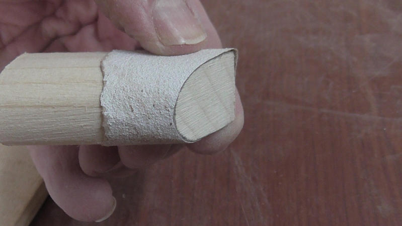

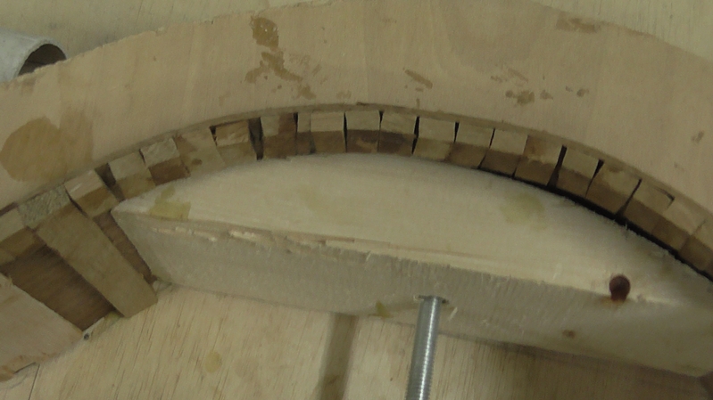

Καί ἐδῶ ἔκανα τό πρῶτο λάθος : Εἶχα διαβάσει κάπου πώς τά κομμάτια τῆς κιθάρας γίνονται " laminate " . Κόλλησα κι ἐγώ στά κομμάτια τῆς πλάτης ἀπ' τή μία μεριά καπλαμάδες συνολικοῦ πάχους 2 χιλ. , ὥστε τό τελικό πάχος τους νά γίνη 4 χιλ. Ἔ , ἔγιναν " κουλούρια " !!! Τράβηξε δηλαδή ἡ κόλλα καί καμπυλώσανε !!! Εὐτυχῶς εἶχα ἄλλα πού τά κόλλησα ἀνά 2 " ἀντικολλητά " καί γίνανε ἐπίπεδα .

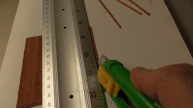

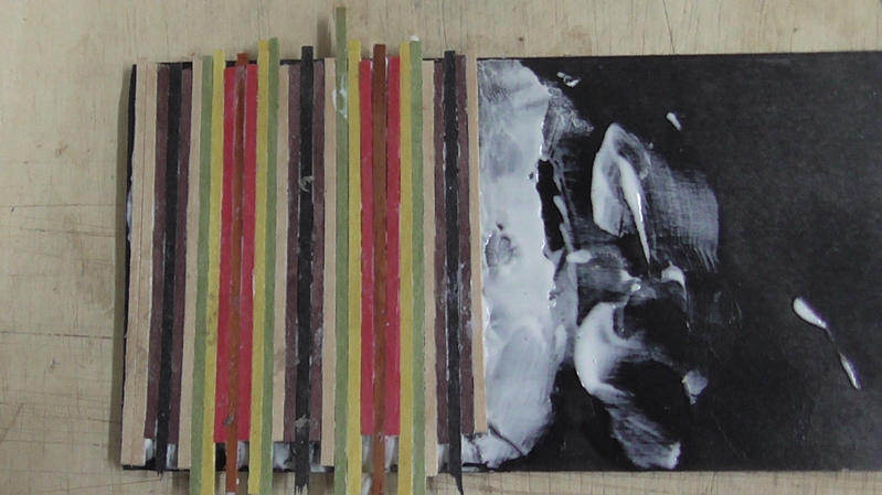

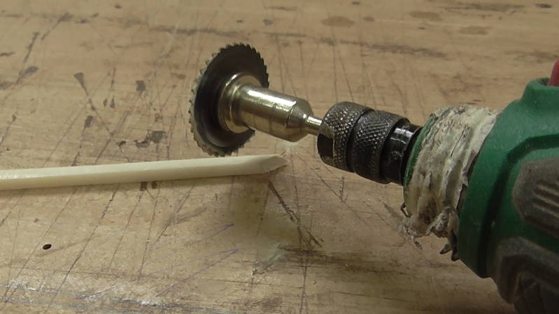

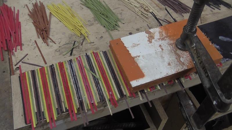

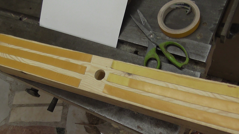

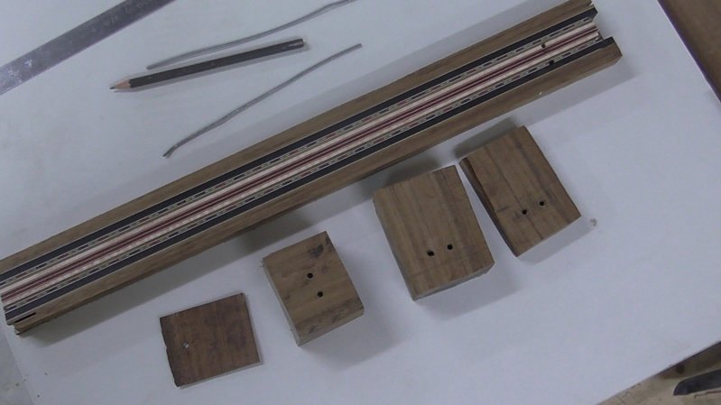

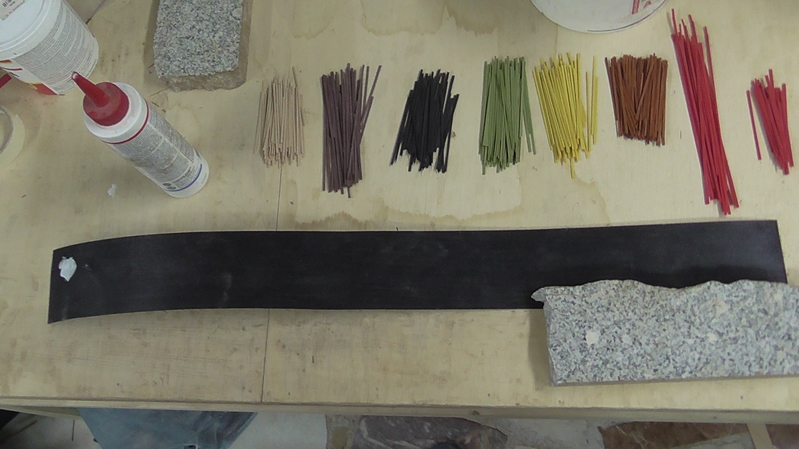

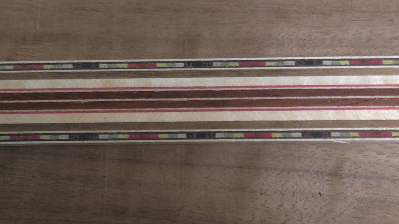

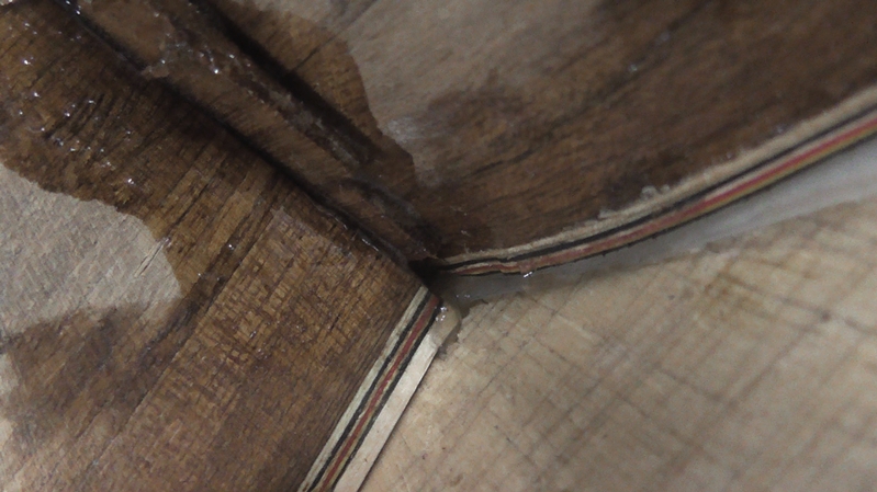

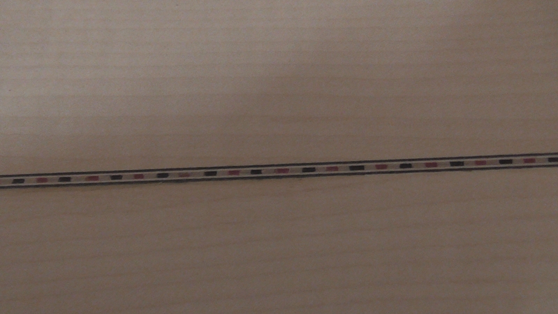

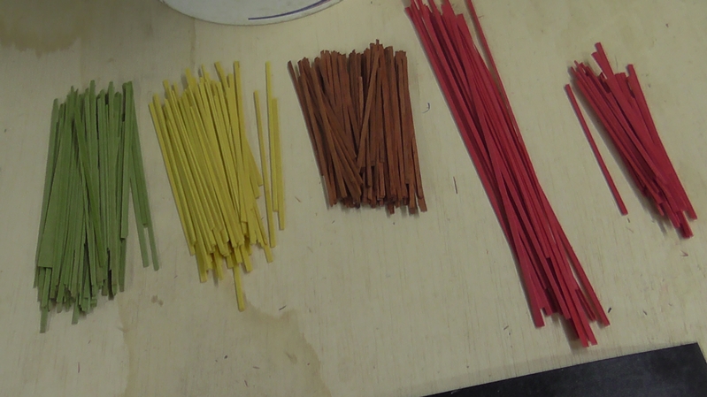

Μετά ἔπρεπε νά κατασκευάσω τό διακοσμητικό κορδονάκι , πού θά χρειαζόταν , μαζί μέ ἄλλους καπλαμάδες , στήν ἔνωση τῶν 2 μισῶν τῆς πλάτης : Μεταξύ 2 μαύρων καπλαμάδων : μήκους 80 ἑκ. , φάρδους 8 ἑκ. καί πάχους 0,6 χιλ. τοποθέτησα μέ κόλλα , τήν μιά κολλητά στήν ἄλλη , λωρίδες ἀπό χρωματιστούς καπλαμάδες φάρδους 2 χιλ. καί μήκους 8 ἑκ. . Ἔκοψα γύρω στίς 400 λωρίδες , ἀφοῦ προηγουμένως κολλησα ἀνά 2 τούς καπλαμάδες ἰδίου χρώματος , ὥστε ἡ κάθε λωρίδα νά ἔχη πάχος 1,2 χιλ. καί νά διακρίνεται ἀπό κάπως μακρυά στό ὄργανο . Στίς ἐξωτερικές πλευρές τοῦ " σάντουϊτς " τῶν μαυρών καπλαμάδων πού περιεῖχαν τίς λωρίδες , κολλήθηκαν 2 λευκοί καπλαμέδες ἰδίων διαστάσεων μέ τούς μαύρους :
Συνεχίζεται........
Τίτλος: Απ: Ἡ πρώτη μου λαϊκή κιθάρα

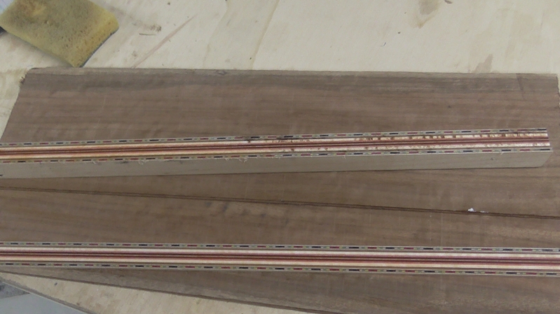

Αποστολή από: Λάμπρος Σταυρίδης στις Ιουνίου 16, 2020, 12:50:37 μμ

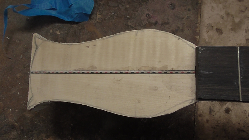

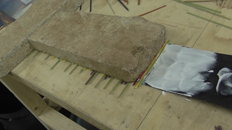

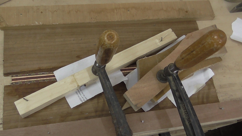

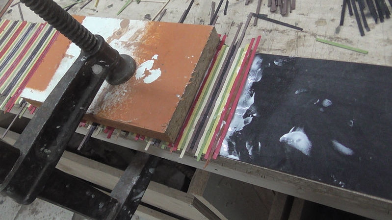

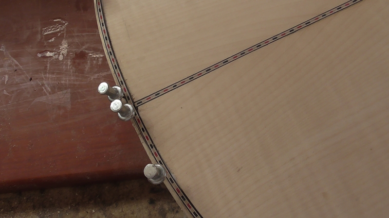

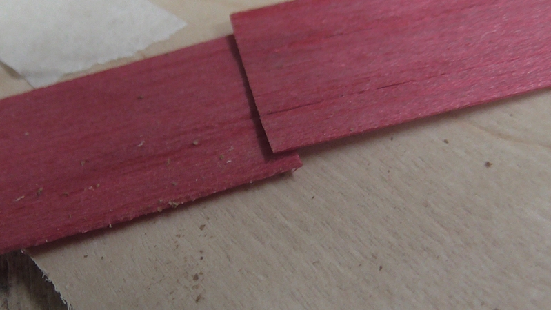

Συνέχεια τῶν φωτογραφιῶν τοῦ διακοσμητικοῦ κορδονακίου :

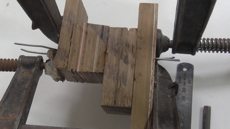

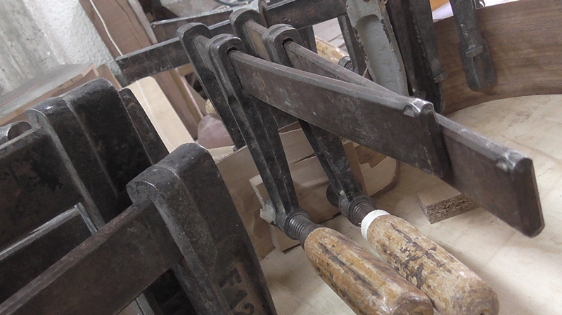

Μόλις προχωροῦσε λίγο ἡ τοποθέτηση τῶν λωρίδων μέ τήν κόλλα , τοποθετοῦσα ἕνα μάρμαρο γιά νά πατιοῦνται :

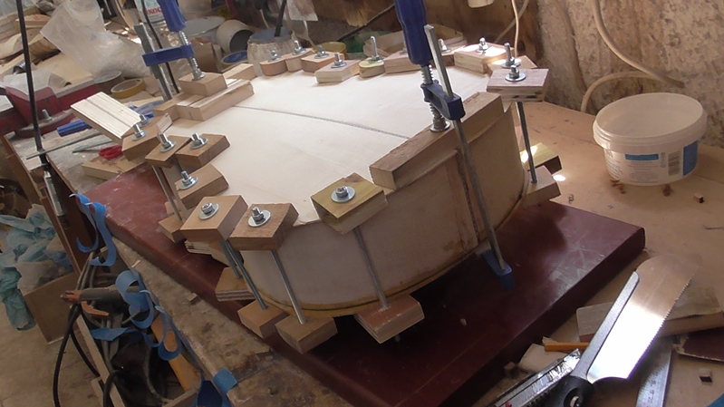

Στό τέλος τά πίεσα μέ σφικτῆρες :

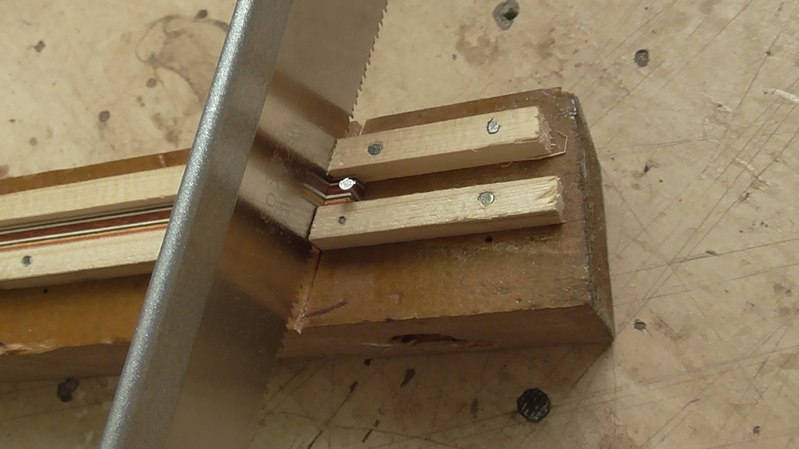

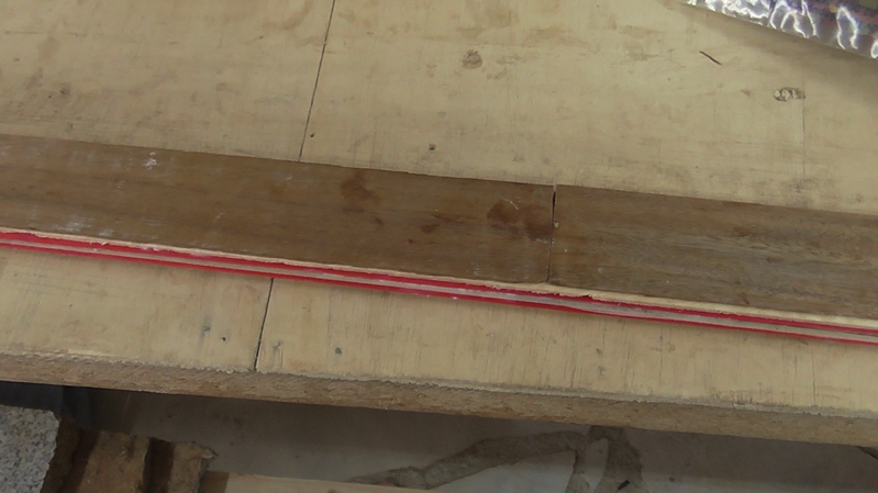

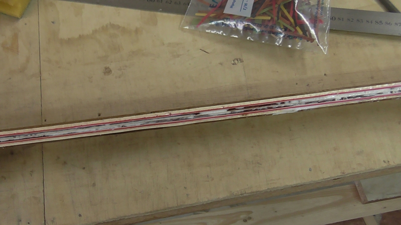

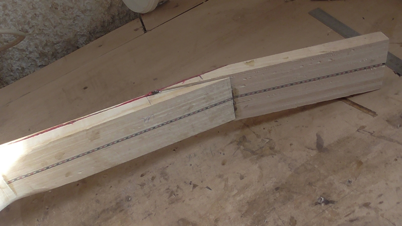

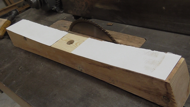

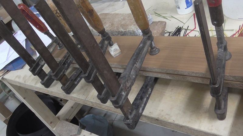

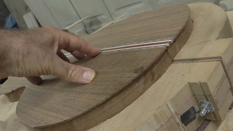

Μετά κατασκεύασα καί ἕνα " σάντουϊτς " ἀπό ἄλλους καπλαμάδες , παχεῖς καί λεπτούς , μέ παντούκ , σφενδάμι , ἀμαζάκουε , σέ σειρά :
Αὐτό τό " σάντουϊτς " , μήκους 1 μ. , τό ἔκοψα στά δύο ( 50 + 50 ἑκ. ) καί κόλλησα ἑκατέρωθεν ἀπό μία φέτα ἰδίων διαστάσεων ἀπ' τό διακοσμητικό κορδονάκι :
Στήν παραπάνω φωτογραφία διακρίνεται , ἐπάνω στό ἀμαζάκουε , τό " μαδεράκι " τῶν " σάντουϊτς " καί μία λωρίδα πού ἔκοψα γιά νά μπῆ ἀνάμεσα στά δύο μέρη τῆς πλάτης .
Συνεχίζεται........

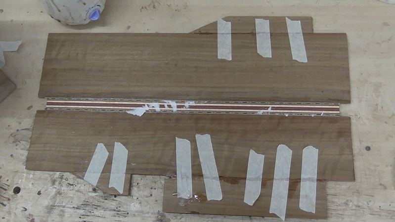

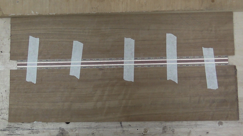

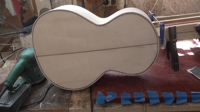

Αποστολή από: Λάμπρος Σταυρίδης στις Ιουνίου 16, 2020, 01:23:33 μμ

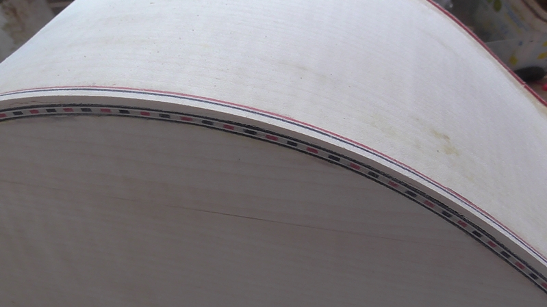

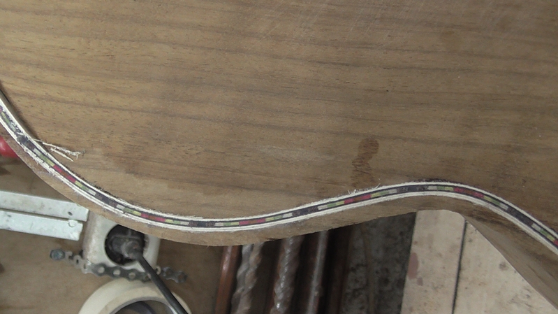

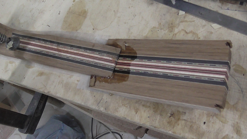

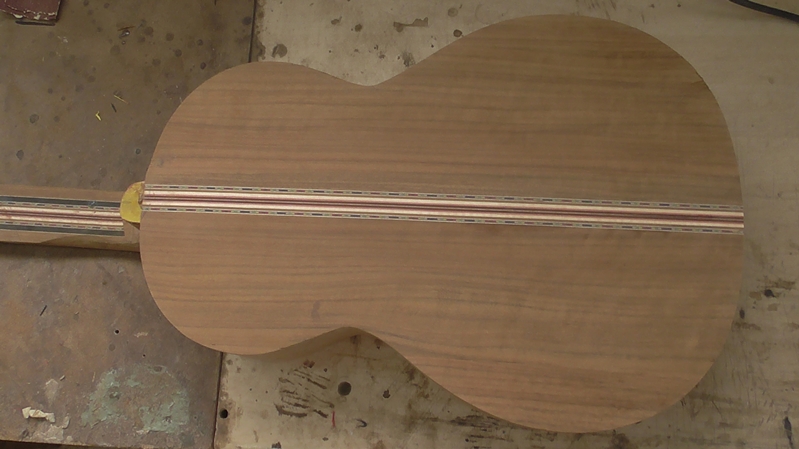

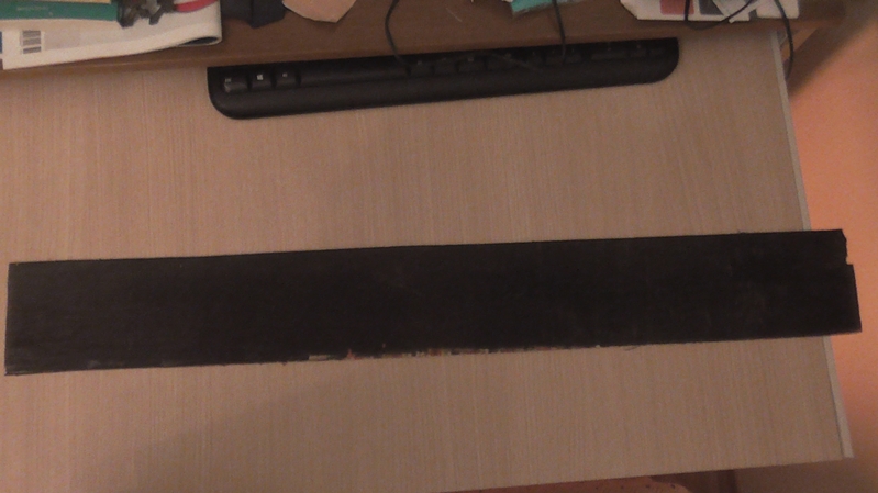

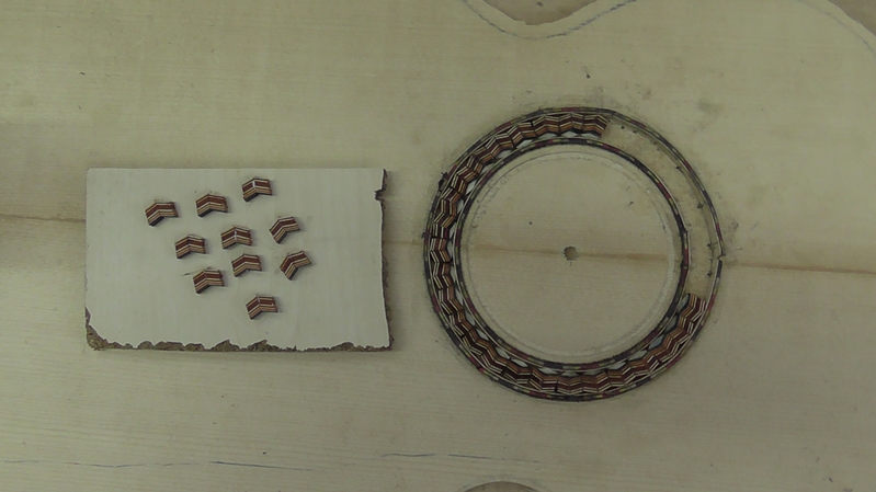

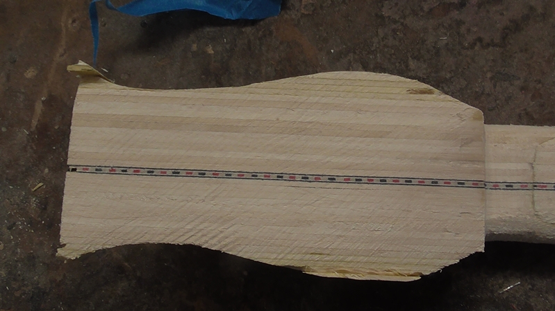

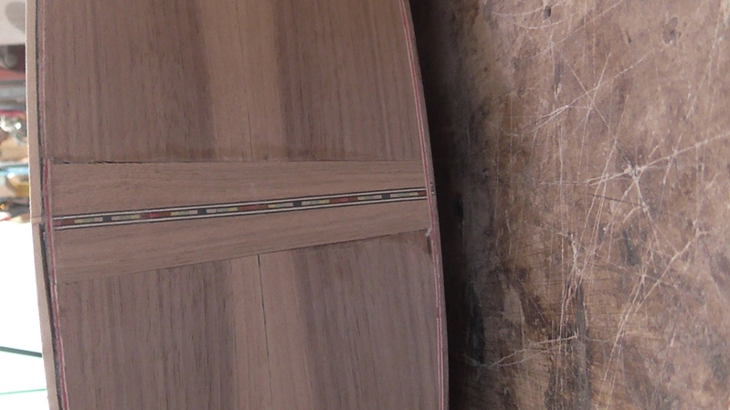

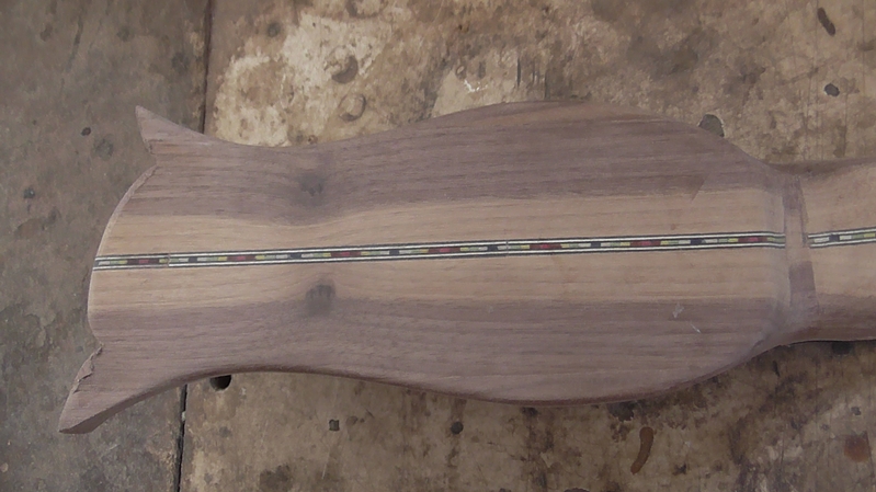

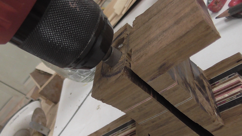

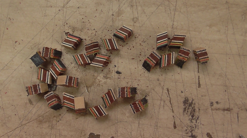

Μιά κοντινή ἀπ' ὅλη τή διακοσμητική λωρίδα . Στίς 2 ἄκρες ξεχωρίζει τό διακοσμητικό κορδονάκι ( λευκή γραμμή - μαύρη γραμμή - χρωματιστά - μαύρη γραμμή - λευκή γραμμή ) πού θά μπεῖ , ἀργότερα , σάν ἔνθετο στό καπάκι :

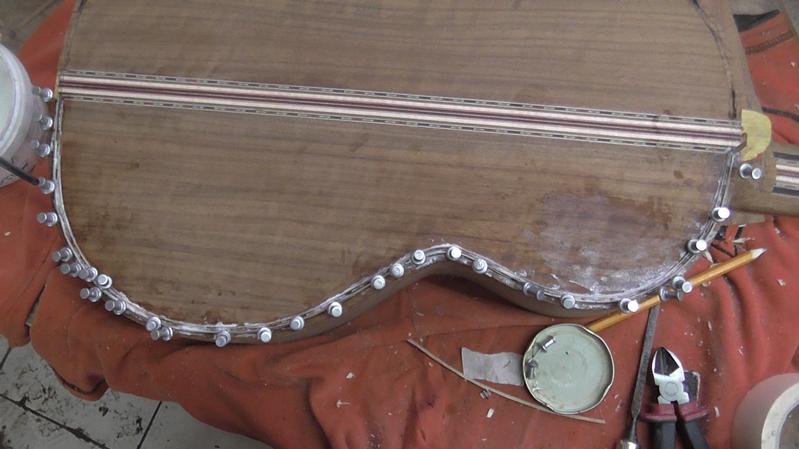

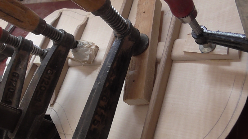

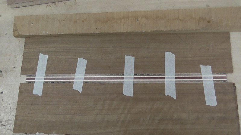

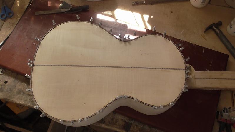

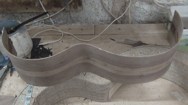

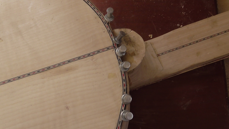

Μετά κόλλησα τήν διακοσμητική λωρίδα ἀνάμεσα στά δύο μέρη τῆς πλάτης . Ἐπειδή ὅμως αὐτά εἶχαν καί σομφό στήν μία πλευρά τους πού δέν μ' ἄρεζε τό χρῶμα του , ἀφαίρεσα αὐτά τά τμήματα καί πρόσθεσα ἄλλα , ἀπό ἄλλο κομμάτι . Σημειωτέον ὅτι τά 2 μισά , δέν εἶναι " δίδυμα " ἀλλά τυχαῖα κομμάτια , διότι τό ἀμαζάκουε εἶναι ξῦλο μέ νερά πολύ ἀπροσδιόριστα , καί λόγω τοῦ μουαρέ .
Τά 2 μισά τῆς πλάτης εἶναι ἀνισόφαρδα , διότι στό ἕνα ὑπῆρχε περισσότερο φάρδος σομφοῦ ἀπ' ὅτι στό ἄλλο . Ἔτσι , τά συμπληρώματα , γίνανε κι  αὐτά ἀνισόφαρδα .

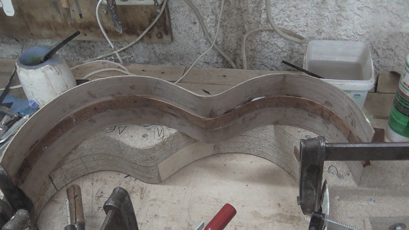

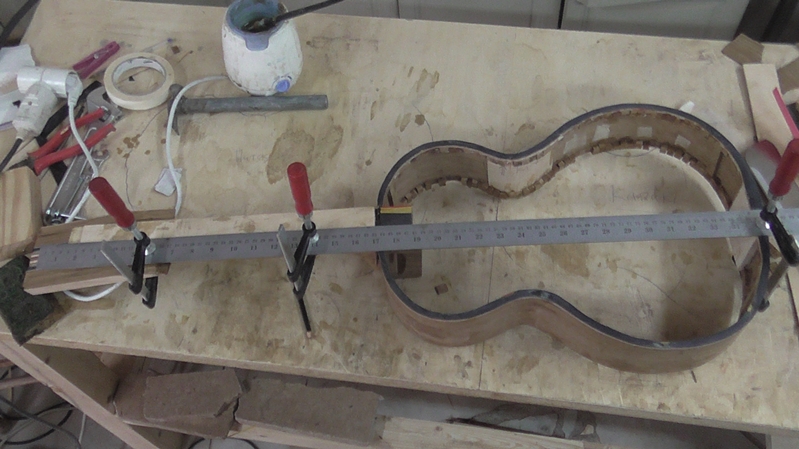

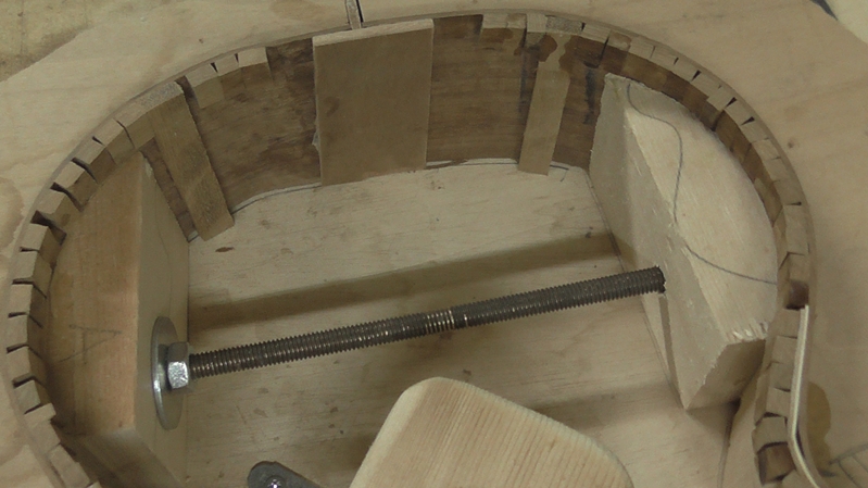

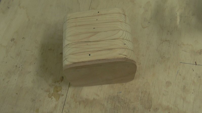

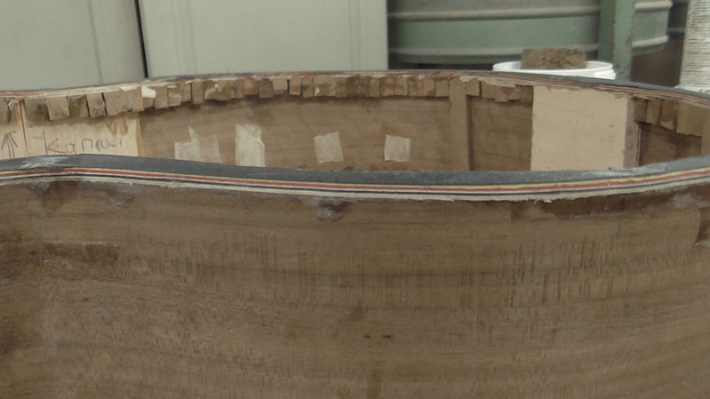

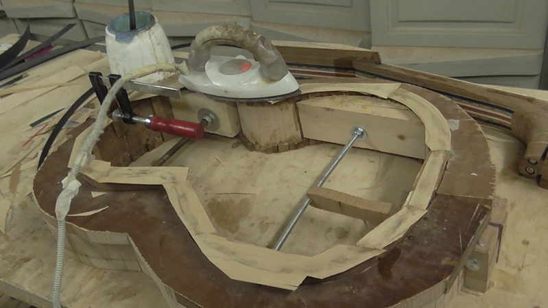

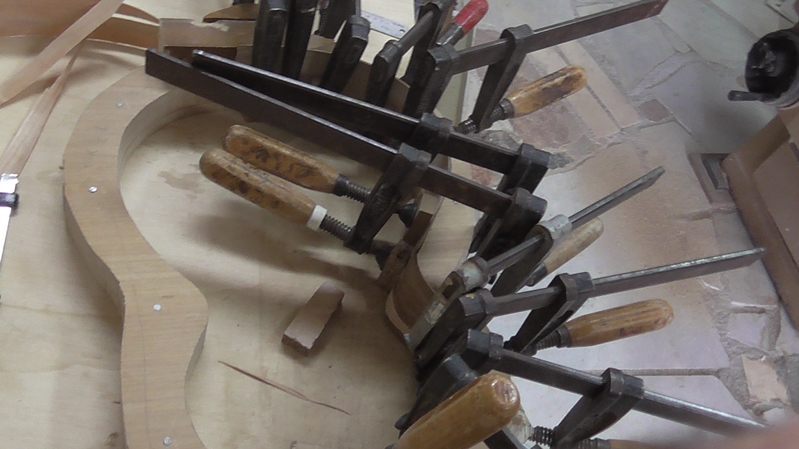

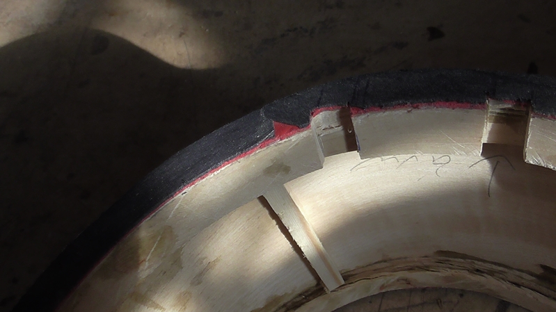

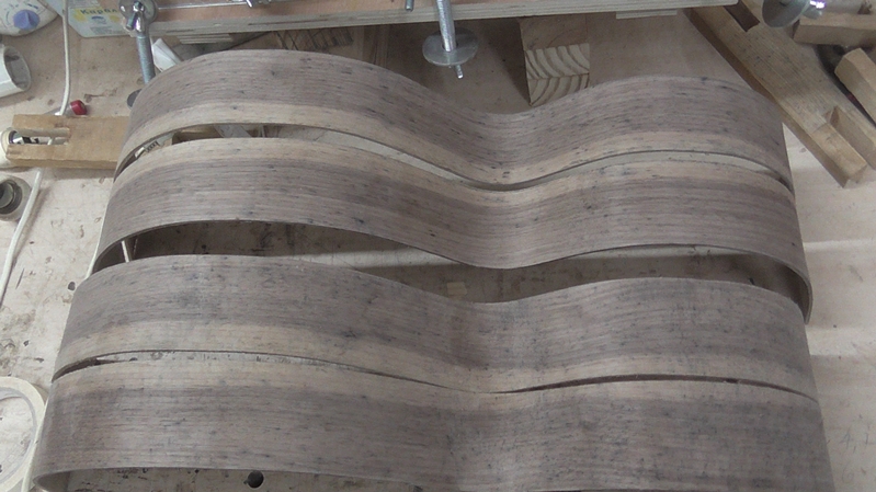

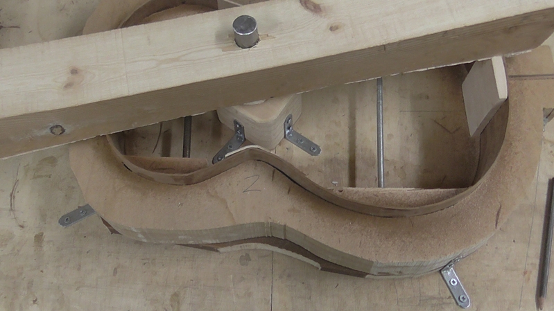

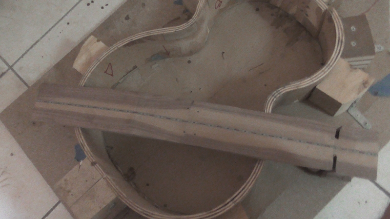

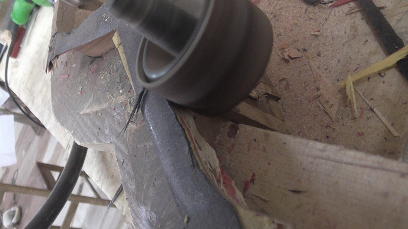

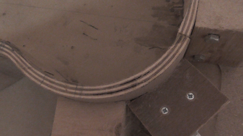

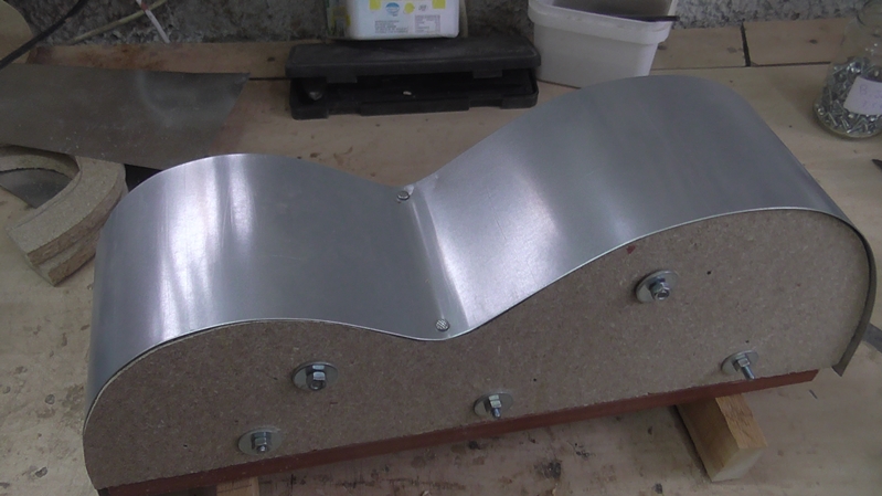

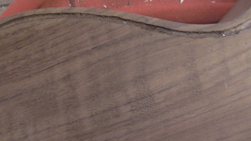

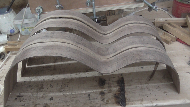

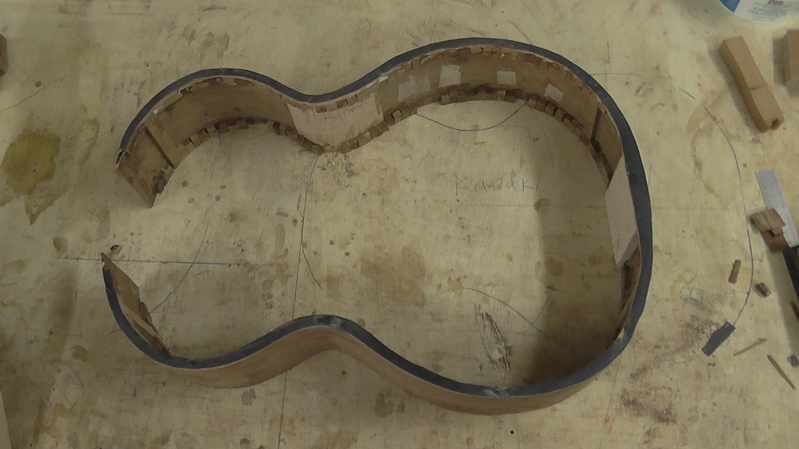

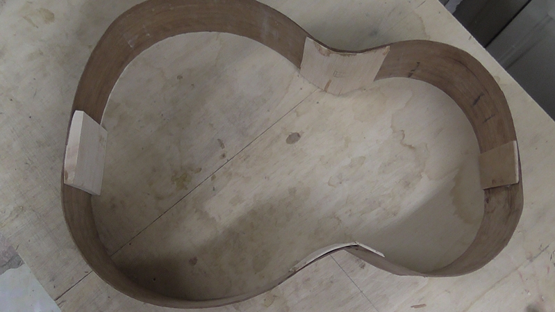

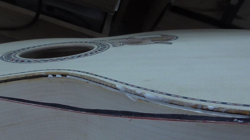

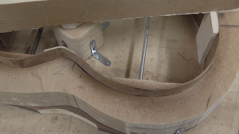

Ἐπίσης , ἔκανα μιά προσπάθεια νά λυγίσω ἕνα πλαϊνό :
Τά πλαϊνά , τά εἶχα ἐπενδύσει κι  αὐτά μέ καπλαμᾶ σφενδάμι 1 χιλ. ἀπό μέσα , ἀλλά μέ τό πού τά ἔβρεξα μέ ζεστό νερό γιά νά τό λυγίσω , ἀλλοῦ μέν ἡ ( λευκή ) κόλλα μαλάκωσε καί ὁ καπλαμᾶς ξεκόλλησε , ἀλλοῦ δέ αὐτός ζάρωσε ἀπ' τήν κάμψη . Μᾶλλον θά ξεκολλήσω καί τά ὑπολείμματα , νομίζω εἶναι ἀρκετό τό πάχος τῶν 2 χιλ. γιά πλαϊνά .
Συνεχίζεται.......

Αποστολή από: Λάμπρος Σταυρίδης στις Ιουνίου 16, 2020, 01:27:02 μμ
Ξέχασα νά γράψω ὅτι τό πάχος τῆς πλάτης εἶναι τώρα 4 χιλ. Θά τό λεπτύνω ἀργότερα , ὅταν τῆς δώσω καί τό σχῆμα .
Αποστολή από: mikerory στις Ιουνίου 17, 2020, 10:07:52 πμ
Μπράβο Λάμπρο, όμορφα και μερακλήδικα πράγματα βλέπω! Καλή συνέχεια στην κατασκευή!
Είχα και γω την απορία ανέκαθεν, πώς γυρίζουν τα πλαϊνά σε λαμινέιτ χωρίς να ξεράσει την κόλλα λόγω θέρμανσης...Αλήθεια εσύ πως τα γυρίζεις? Γκαζάκι?
Αποστολή από: Λάμπρος Σταυρίδης στις Ιουνίου 17, 2020, 11:28:48 πμ
Φίλε mikerory , καλημέρα κι εὐχαριστῶ γιά τήν εὐχή !!!
Τά πλαϊνά , πού εἶχαν πάχος 2 χιλ. καί πού τά εἶχα κάνει laminate 3 χιλ. κολλῶντας 1 καπλαμᾶ 1χιλ. , ὅταν τά ἔβαλα σέ ζεστό νερό γιά νά μαλακώσουν καί νά τά λυγίσω στήν " κουκουνάρα " , ἡ κόλλα μαλάκωσε καί ὁ καπλαμᾶς στό μεγαλύτερό του μέρος ξεκόλλησε καί τόν πέταξα , ἐνῶ στό τμῆμα τῆς κάτω καμπάνας ζάρωσε , καί θά τόν ἀφαιρέσω καί αὐτόν , ὥστε νά μείνη σάν πλαϊνό μόνο τό καφέ ξῦλο τῶν 2 χιλ. , τό ἀμαζάκουε . Νομίζω ὅτι τό πάχος αὐτό εἶναι ἀρκετό , ἄν κρίνω ἀπό μιά παλιά κιθάρα σπασμένη σάν αὐτή πού κατασκευάζω τώρα , πού , ποιός ξέρει πῶς βρέθηκε στό ἐργαστήριο , καί πού τό πάχος τῶν πλαϊνῶν της εἶναι σάν τσιγαρόχαρτο , οὔτε 1 χιλ.

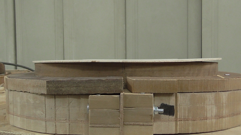

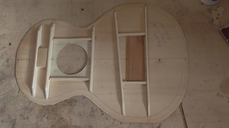

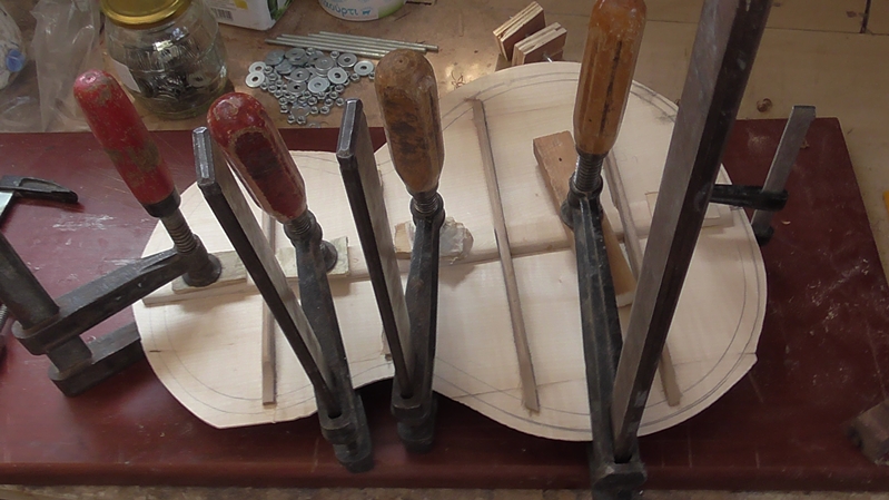

Προχωρῶντας τήν κιθάρα , ἔχω κάποιες ἐρωτήσεις .
1. Τό καπάκι πού ἔχω ( τά 2 μισά πού κόλλησα σήμερα τό πρωί ) , ἔχει πάχος 5 - 6 χιλ. Ἄν θέλω νά κατασκευάσω τήν ροζέττα ἤ καλύτερα τό διακοσμητικό περίγραμμα , θά τήν δουλέψω ὅπως εἶναι χοντρή ἤ πρῶτα θά τήν λεπτύνω ;
2. Τό καπάκι τί τελικό πάχος πρέπει νά ἔχη ;
3. Ἡ πλάτη τί τελικό πάχος πρέπει νά ἔχη ;
4. Τά καμάρια τοῦ καπακιοῦ καί τῆς πλάτης ἀπό τί ξῦλο πρέπει νά κατασκευαστοῦν καί διαστάσεις θά ἔχουν ;
5. Ἡ πλάτη καί τό καπάκι θά πρέπει νά ἔχουν καμπυλότητα , ἄρα καί τά καμάρια ;
6. Αὐτό τό radius dish πῶς τό κάνετε καί πῶς τό δουλεύετε ;
Εὐχαριστῶ ἐκ τῶν προτέρων .

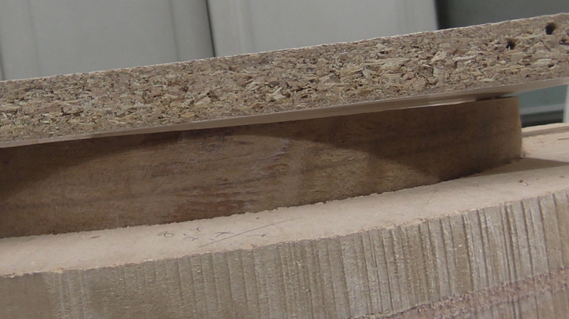

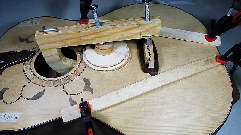

Μόνο τό radius dish δέν κατάλαβα πῶς δουλεύει...Εἶδα βέβαια ἕναν ἄλλο τρόπο πῶς τρώει τά χείλη τοῦ σκάφους ὁ ΚαΠα στήν δική του κατασκευή κιθάρας Ἀπαρτιάν , μ' ἔνα μακρύ τάκο , καμπύλο ἀπ' τή μέσα μεριά , πού ἔχει στήν καμπύλη στερεωμένο γυαλόχαρτο . Μοῦ φαίνεται αὐτή εὐκολώτερη κατασκευή , ἀλλά δέν κατάλαβα κι αὐτό πῶς δουλεύει .
Ἄν ξέρει κάποιος , ἄς μέ βοηθήσει......

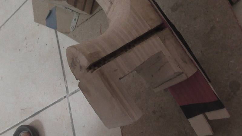

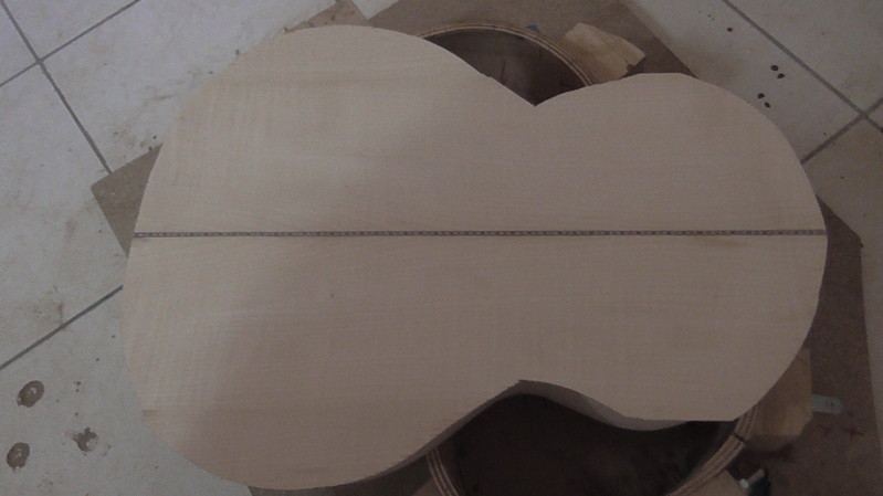

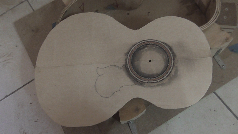

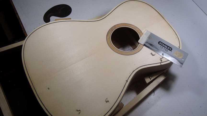

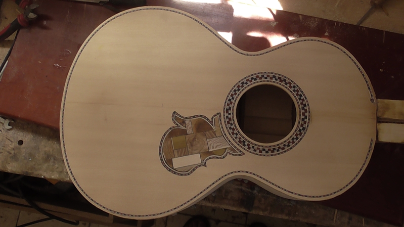

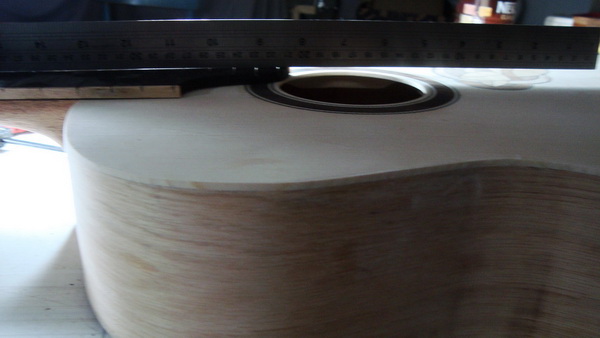

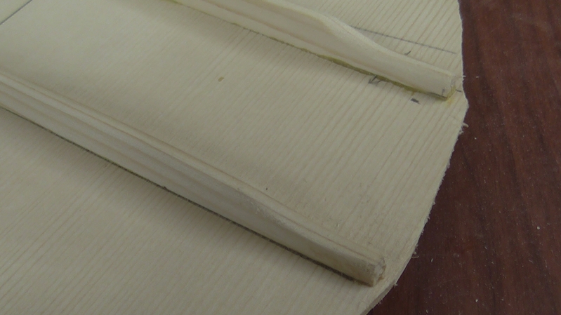

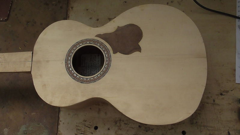

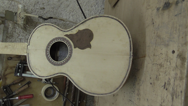

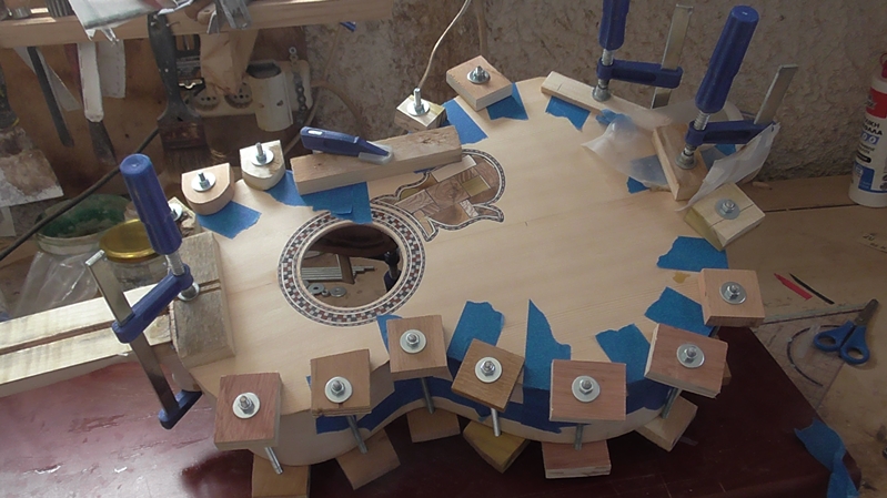

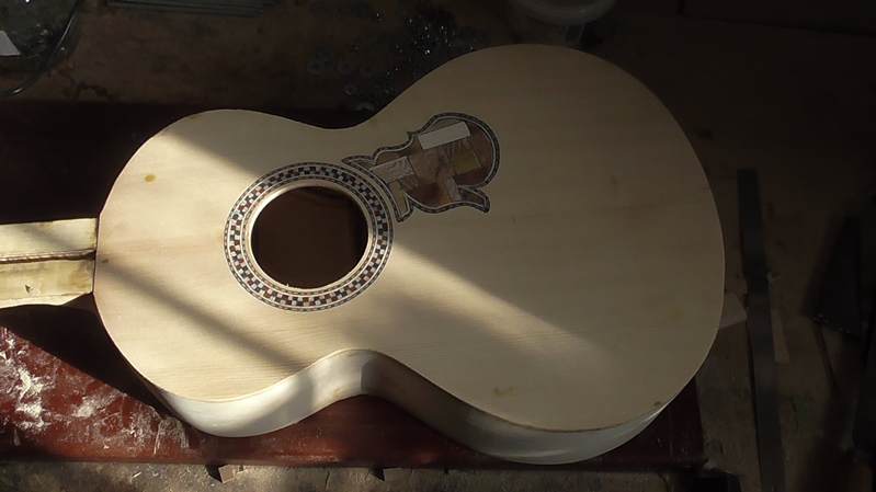

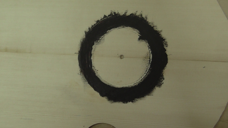

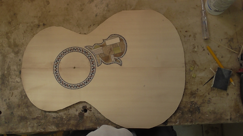

Μικρή πρόοδος τῶν ἐργασιῶν :

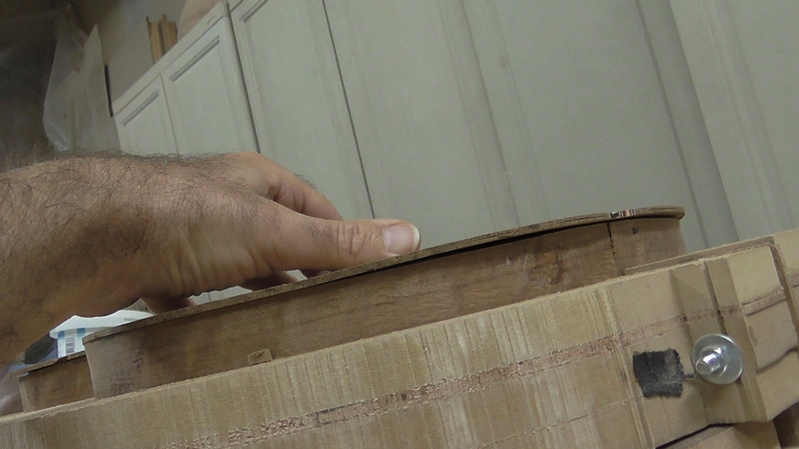

Ξεγυρίστηκε ἡ πλάτη καί τρίφτηκε ὥστε νά λεπτύνη καί νά καθαρίση ἀπ' τίς κόλλες . Εἶχε πάχος 4 χιλ. ( θυμίζω ὅτι ἀποτελεῖται ἀπό 2 κολλημένους καπλαμάδες , πάχους 2 χιλ. ὁ καθένας ) . Μέ τό τρίψιμο κατέβηκε στά 3 χιλ. ( 1,5 + 1,5 ) . Νά τό τρίψω κι ἄλλο ;

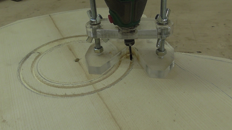

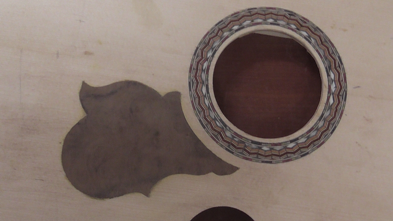

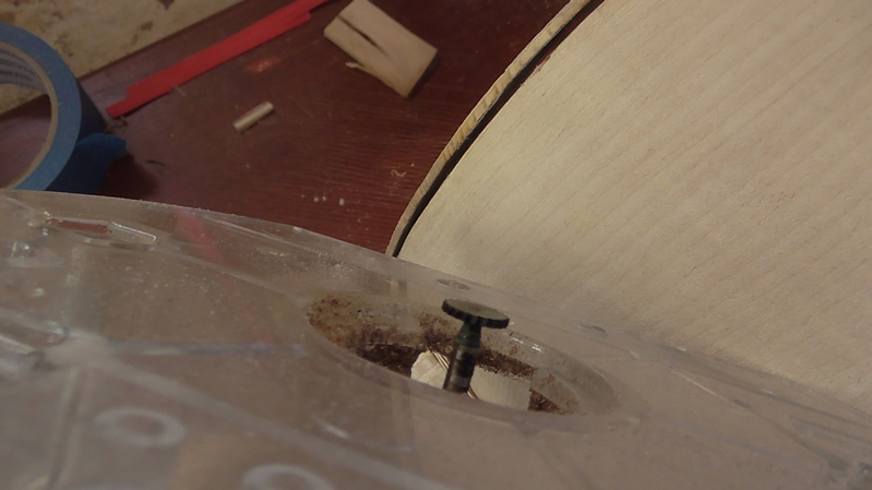

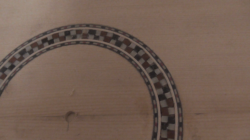

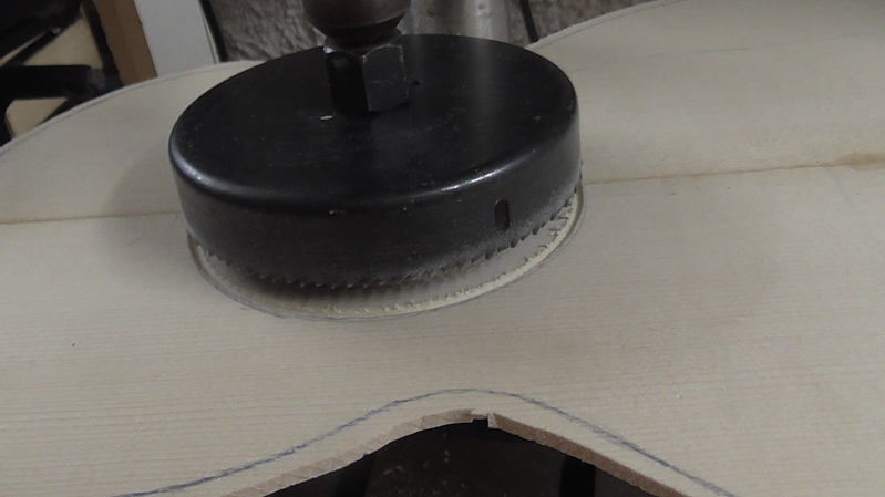

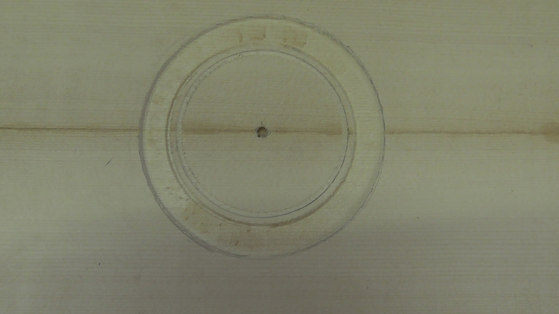

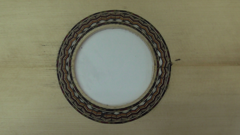

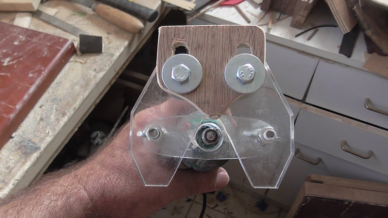

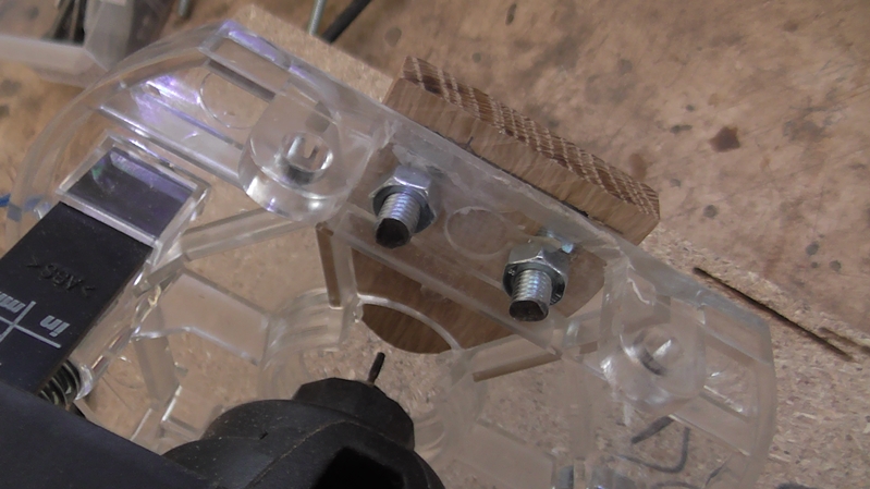

Ἐπίσης ξεγύρισα καί τό καπάκι , καί ἀφοῦ βρῆκα τό κέντρο τῆς ἠχητικῆς ὀπῆς ( 15,5 ἑκ. ἀπ' τήν ἔνωση ) , καθόρισα μέ ποτηροτρύπανο ( διαμέτρου 9 ἑκ. ) τήν ἠχητική ὀπή ( χωρίς νά τήν ξετρυπήσω ) , καί μέ διαδοχικό χάραγμα σέ βάθος 2 χιλ. μέ ποτηροτρύπανα διαμέτρου 10 καί 12 ἑκ. , καθόρισα τά ὅρια τῆς ροζέττας :

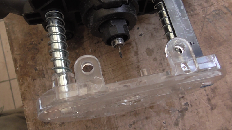

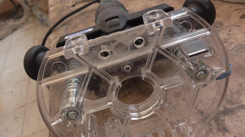

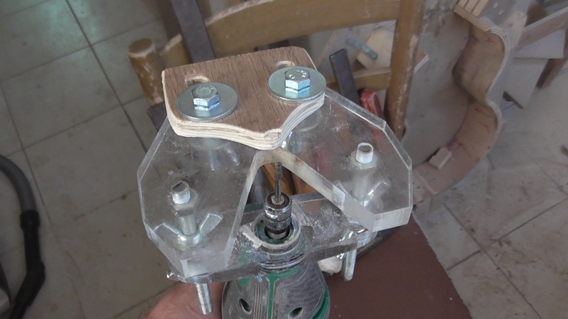

Τήν αὐλακιά γιά τήν ροζέττα καθάρισα μέ τήν φρέζα τοῦ ταχυτροχοῦ , ὁδηγῶντας τον μέ τό χέρι , διότι ἡ αὐλακιά ὁριοθετήθηκε μέ φαρδιά ὅρια , ἀφοῦ τό ποτηροτρύπανο δημιουργεῖ ἀπό μόνο του τομή φάρδους 2,5 χιλ. Ἔτσι , τό κοπτικό τῆς φρέζας , δέν κινδυνεύει ν' ἀκουμπήση στόν μέσα ἤ στόν ἔξω κύκλο τῆς αὐλακιᾶς .
Μιά ἐρώτηση : Ἀπό τί ξῦλο κάνουμε τά καμάρια τῆς πλάτης , καθώς καί τήν κατά μῆκος λεπτή λωρίδα ξύλου πού κρατάει τά δύο μισά ;

Αποστολή από: Μάνος Τουρπάλης στις Ιουνίου 18, 2020, 11:05:34 πμ
Παρακάτω περιγράφω την χρήση, αλλά πρώτα γενικά:
Δίνουμε καμπύλες προς μία ή περισσότερες κατευθύνσεις - και στο καπάκι και στην πλάτη - ώστε να μετατρέψουμε τις επίπεδες επιφάνειες σε θόλους. Η πλάτη γενικά γίνεται θόλος σαν τμήμα σφαίρας, ενώ το καπάκι μπορεί να γίνει - επίσης θόλος είναι - αλλά σαν τμήμα κυλίνδρου (έτσι το κάνω εγώ μετά τις δύο πρώτες κιθάρες που το έκανα τμήμα σφαίρας).
Όποια μέθοδο και να χρησιμοποιήσεις, στόχος είναι να διαμορφωθούν τα χείλη της περιμέτρου των πλαϊνών έτσι ώστε να "παραλάβουν" τα διαμορφωμένα πλέον σε θόλους (από τα καμάρια) καπάκι και πλάτη.
Για τα καμάρια νομίζω ότι δεν έχει τόσο μεγάλη σημασία, αρκεί να είναι σταθερό ξύλο. Μπορείς και από έλατο (όπως του καπακιού), μπορείς από το ίδιο ξύλο του σκάφους ή κάτι άλλο, φλαμούρι ας πούμε. Γνώμη μου είναι αυτή, περίμενε όμως και από άλλους.
Στην λωρίδα εγώ βάζω ίδιο ξύλο με της πλάτης αλλά με τα νερά κάθετα στα νερά των κομματιών της πλάτης (εγκάρσια δηλαδή και όχι κατά μήκος). Επειδή συνήθως δεν έχω μονοκόμμματο τόσο μεγάλο κομμάτι, βάζω πρώτα τα καμάρια και μετά "γεμίζω" με την λωρίδα ανάμεσά τους. Μπορείς να το κάνεις κι ανάποδα (πρώτα η λωρίδα) αλλά είπαμε θέλει μακρύ κομμάτι και συνήθως τα νερά δεν ταιριάζουν (τα πιο φαρδειά κομμάτια της πλάτης άντε να είναι 25 εκ., η λωρίδα θέλει ~ 40 σε σκάφος μήκους 45 εκ.)
edit: θυμήθηκα κι αυτό: επειδή είναι πιο καλό να κόβεις τη λωρίδα παρά να γεμίζεις ανάμεσα (δεν μπορείς να πετύχεις εύκολα την ευθεία), πρώτα κολλάω τα κομμάτια σαν ενιαία λωρίδα στην πλάτη, και μετά κόβω τα κενά απ' όπου θα περάσουν τα καμάρια. Με το σκαρπέλο κόβονται εύκολα και με ακρίβεια.

..Για καμάρια πλατης χρησιμοποιώ για την κάθετη λουριδα ρετάλια από το καπάκι.. έλατο η κέδρο..
φαντάζομαι ότι κολλάς μεταξύ τους ρετάλια, αφού το πάχος τους, εφόσον προέρχονται από το καπάκι, θα είναι σχετικά μικρό...
αν είναι έτσι, με ποιό τρόπο (ως προς τα νερά τους) κολλάς τα ρετάλια μεταξύ τους? εννοώ, τα νερά του "τελικού" καμαριού είναι κάθετα στην πλάτη ?
Για τα καμάρια ρετάλια από το  κέδρο του λαιμού.. Η κανένα Μαονι.. αυτά βάζω εγώ..
εδώ εννοείς τα καμάρια του καπακιού (αφού για την πλάτη έλεγες παραπάνω) ?
βέβαια υπάρχει τρόπος να φτιάξεις την πλάτη καμπυλωτη και χωρις radius.
η πλάτη δεν χρειάζεται τον δίσκο, τα πλαϊνά τον χρειάζονται - εκτός αν εννοείς κάτι που δεν καταλαβαίνω... ποιόν τρόπο λες?

Το οποίο το φτιάχνω με ρετάλια από το καπάκι.. τα νερά από το καπάκι είναι κάθετα στο μήκος της πλατης.
Αποστολή από: Γρηγόρης Μαυρακης στις Ιουνίου 18, 2020, 03:20:19 μμ
Τα 3 καμάρια της πλατης τα φτιάχνω από τις άκρες του μπράτσου όταν το διαμόρφωνω..Από εκεί βγάζω δύο καμάρια.. Για το τακούνι της κιθάρας δεν χρησιμοποιώ τακο, αλλά από ένα κομμάτι για λαιμό κεδρινο.τα κόβω σε 4 κομμάτια και το κάνω το τακούνι laminate.. πριν το κόψω στα 4 κομμάτια αφαιρώ μια παράλληλη κατά μήκος λουριά των 8 χιλ και φτιάχνω το μεσαίο κοντό καμάρι..
Αποστολή από: Γρηγόρης Μαυρακης στις Ιουνίου 18, 2020, 03:24:46 μμ
Εδώ εννοούσα γενικά την διαδικασία της πλατης.ναι το έγραψα λάθος.η πλάτη διαμορφώνεται με τα καμάρια.. τα πλαϊνά χρειάζονται διαμόρφωση στο δίσκο.. Ωστόσο υπάρχουν τρόποι να διαμορφωθούν τα πλαϊνά και τα καμάρια χωρίς το δίσκο..

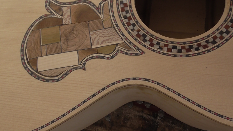

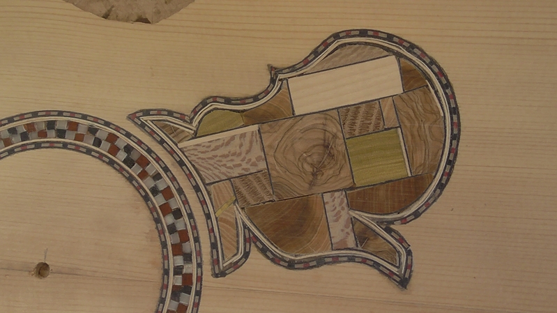

Αποστολή από: Λάμπρος Σταυρίδης στις Ιουνίου 24, 2020, 09:41:21 πμ
Φίλοι καλημέρα ,

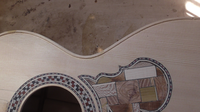

Μετά τήν κατασκευή τῆς πλάτης , καί πρίν κατασκευάσω τά πλαϊνα ( γύρισα μόνο τό ἕνα ) , καταπιάστηκα μέ τό καπάκι , δηλαδή τήν κατασκευή τῆς ροζέτας .
Τήν κατασκεύασα σύμφωνα μ' ἔνα βιντεάκι πού εἶδα στό διαδίκτυο καί μ' ἄρεσε ὁ τρόπος κατασκευῆς ( αὐτή τή στιγμή δέν μπορῶ ν' ἀναρτήσω τήν διεύθυνσή του , θά τό κάνω προσεχῶς ) .
Πρῶτα κόλλησα λωρίδες ἀπό χρωματιστούς καί ἀσπρόμαυρους καπλαμάδες μήκους 35 ἑκ. καί φάρδους 5 ἑκ..... :
......καί ἔκοψα 2 λωρίδες πάχους 4 χιλ. :

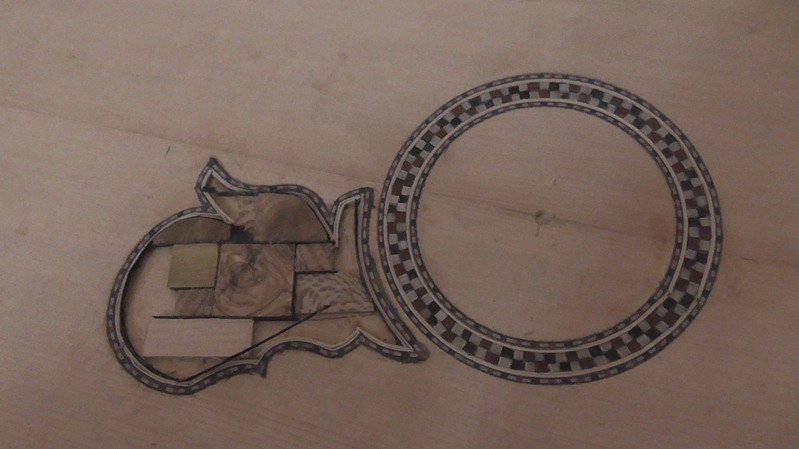

Ἀφοῦ κόλλησα 2 λωρίδες ἀπό διακοσμητικό κορδονάκι στήν μέσα καί ἔξω περιφέρεια τοῦ αὐλακιου τῆς ροζέττας.......:
.......ἔκοψα μέ τήν βοήθεια ἑνός ἁπλοῦ ὁδηγοῦ καί μέ γωνία 70 μοιρῶν , ἰσομεγέθη ( μέ τήν βοήθεια ἑνός καρφακίου πού τό ἔχω καρφώσει στόν ὁδηγό σάν στόπ ) κομματάκια ἀπό τίς λωρίδες πού δείχνω στήν ἀρχή :
Αὐτά τά κομματάκια τά κόλλησα ἀνά δύο μέ λευκή κόλλα , ὥστε τό ἐπάνω καί τό κάτω μέρος τους νά σχηματίζουν ἀμβλεῖα γωνία :
Συνεχίζεται.........
Αποστολή από: Λάμπρος Σταυρίδης στις Ιουνίου 24, 2020, 10:24:35 πμ
Στήν κάτω ἀμβλεῖα γωνία ( αὐτή πού εἶναι ἀνάμεσα στούς μαύρους καπλαμάδες ) , στό βίντεο πού εἶδα , ὁ κατασκευαστής κολλάει μέ κυανοακρυλική κόλλα ἕνα ρομβάκι ἀπό ὄστρακο , πού κόβει ἀπό ἕτοιμη λωρίδα . Ἐγώ ἔκοψα μέ τή βοήθεια μικροῦ δίσκου πού προσαρμόζεται σέ ταχυτροχό , ρομβάκια ἀπό λωρίδες κοκκάλου 3 Χ 3 χιλ. :
......κάι κόλλησα ἀπό ἕνα ρομβάκι στήν ἀμβλεία γωνία καθενός ἀπό τά ζεύγη ( δέν ἔχω φωτογραφία πῶς εἶναι τό καθένα , ἀλλά θά τό καταλάβετε ἀπ' τήν παρακάτω φωτογραφία πού τά ἔχω τοποθετήσει στό αὐλάκι ) :
Για τό ταίριασμα καί τήν τοποθέτηση τῶν κομματιῶν , χρειάστηκε νά δώσω λίγο τραπεζοειδές σχῆμα σχεδόν σέ ὅλα , καθώς καί νά φαγώσω λίγο τό κοκκάλινο ρομβάκι . Ὅταν τοποθετοῦσα καί ταίριαζα 5 - 6 κομμάτια , τά " ποτιζα " ἀπό πάνω μέ κυανοακρυλική κόλλα .
Ἡ τοποθέτηση ἔχει συμπληρωθεῖ . Ἐπειδή τά κυκλικά διακοσμητικά κορδονάκια καί τά κομματάκια ἦταν ὑψηλότερα ἀπ' τό καπάκι , δηλαδή ἐξεῖχαν ἀπ' αὐτό , τό ἔτριψα στόν ξεχονδριστῆρα καί ἦρθε "πρόσωπο"

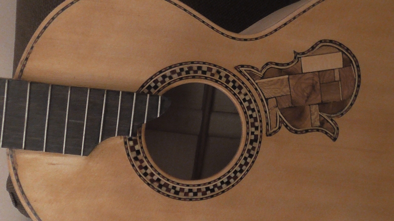

Στό τέλος , τό πέρασα ὅλο μέ μαῦρο στόκο ( στό βίντεο τό περνάει μέ ἔβενο - κόλλα ) γιά νά γεμίσουν τά κενά πού ἐπίτηδες ἀφέθηκαν , καί νά δοθῆ ἡ ἐντύπωση ὅτι σ' αὐτά ὑπάρχει μαῦρο ξῦλο :
Ἀφοῦ στέγνωσε ὁ στόκος , τρίφτηκε ἡ ροζέττα , ἀλλά λερώθηκε ἡ γύρω περιοχή τοῦ ἐλάτινου καπακιοῦ . Μέ τό τρίψιμο θά φύγη τό λέρωμα ;
Στό τέλος , πέρασα τή ροζέττα μέ white spirit , γιά νά τονιστοῦν τά χρώματά της :
Δέν μπορῶ νά πῶ ὅτι εἶμαι ἀπόλυτα ἱκανοποιημένος ἀπ' τό ἀποτέλεσμα , ἀλλά γιά πρώτη φορά....
Αποστολή από: Patsis στις Ιουνίου 24, 2020, 12:36:00 μμ
Μπράβο Λάμπρο μου άρεσε πολύ η ροζετα . ..Μπράβο!!!

Αποστολή από: George45 στις Ιουνίου 24, 2020, 09:38:23 μμ
Μπραβο λαμπρο εμενα μου αρεσει πολυ.ειναι αξιοθαυμαστη η εργατικοτητα σου  και η ιδεες σου μπραβο!!!!για να μην λερωνεται το καπακι αφου το εχεις ξεχονδριση και ειναι ετοιμο για της εργασιες της ροζετας περνας το καπακι δυο χερια σιλερ με ενδιαμεσο τριψιμο για να μην λερωνει.το τελευταιο χερι δεν το τριβεις.τριβεις αφου τελιωσεις με τη ροζετα αλλα καλυτερα μετα να κατεβαζεις τη ροζετα με ξυραφι!!!

Αποστολή από: Λάμπρος Σταυρίδης στις Ιουνίου 24, 2020, 11:06:15 μμ
Φίλοι Patsis καί George45 , Εύχαριστῶ γιά τά καλά σας λόγια καί τίς συμβουλές σου Γιῶργο .
Τό πρόβλημα στό λερωμα ἦταν στό τελείωμα , ἀφοῦ  επρεπε νά τριφτῆ ὁ μαῦρος στόκος . Πάντως μ' ἄρεσε ἡ ἰδέα μέ τό Σίλερ .
Παρακάτω τό βιντεο με τή ροζέττα ἀπ' τό ὁποῖο πῆρα τήν ἰδέα :
https://www.youtube.com/watch?v=g43XbKNDJy8 (https://www.youtube.com/watch?v=g43XbKNDJy8)

Αποστολή από: Ιωσήφ Τορρένς στις Ιουνίου 25, 2020, 06:40:38 πμ
Υπέροχη αυτή η ροζέτα σου !
Δίνεις τον καλύτερο εαυτό σου ... και πολύ σε χαίρομαι !
Δώσε τη δέουσα προσοχή στη σύνδεση των καπακιών με τα πλαϊνά , του σκάφους με το μανίκι  και θα το καταχαρείς !
Αποστολή από: Silvestro στις Ιουνίου 25, 2020, 06:48:09 πμ
υπεροχη!
Αποστολή από: mikerory στις Ιουνίου 25, 2020, 08:46:06 πμ
Πωπωπω!!! Μπράβο Λάμπρο, υπέροχη ροζέτα! {celebrate011} {celebrate011}
Τρελή υπομονή και λεπτομέρεια!
(αν το κάνεις επαγγελματικά, να χρεώνεις με την ώρα ;D )

Αποστολή από: Λάμπρος Σταυρίδης στις Ιουνίου 25, 2020, 02:44:42 μμ
Φίλοι 'Ιωσήφ , Στέλιο καί mikerory , σᾶς εὐχαριστῶ γιά τά καλά σας λόγια !!!

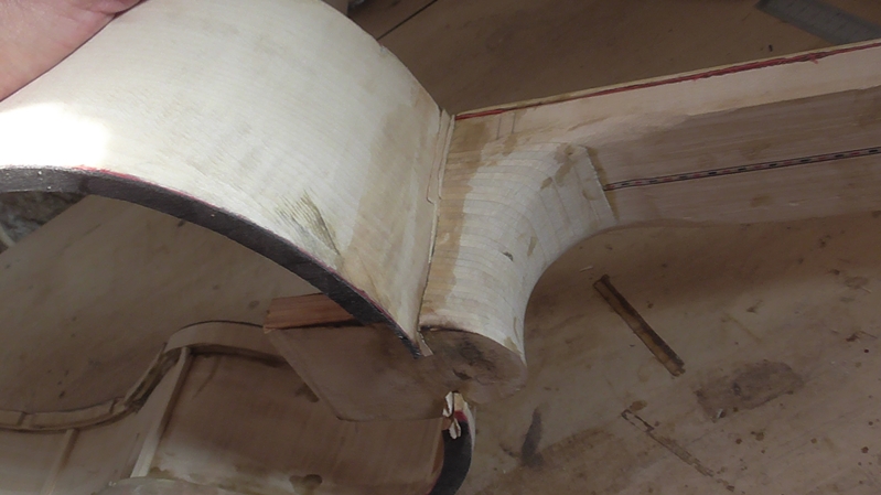

Ἰωσήφ , λέω νά κάνω ἱσπανικό τακούνι , εἶναι πολύ εὔκολο , ἔχω συγκεντρώσει πληροφορίες , βίντεο , θά σᾶς τά πῶ ὅταν ἔρθη ἡ ὥρα....μέ τήν σύνδεση καπακιῶν μέ τά πλαϊνά μπορεῖ νά δυσκολευτῶ , μέ τίς κλίσεις καί τούς θόλους ἀλλά........θά ζητήσω πολλή βοήθεια σ' αὐτά........
Πάντως , ὅταν ἔχεις πληροφορίες καί πρό πάντων βίντεο , πού βλέπεις πῶς γίνεται κάθε τμῆμα τῆς ἐργασίας , αὐτή γίνεται.......παιχνίδι !!!

Αποστολή από: Stergios_lutherie στις Ιουνίου 26, 2020, 03:50:50 μμ
Γόησσα η ροζέτα σου Λάμπρο!
Συγχαρητήρια!

.....ἄἄἄἄἄχ......τώρα ἀρχίζουν τά δύσκολα.....γιατί , καλά τά φτιάχνης μεμονωμένα , καπάκι , πλάτη πλαϊνά , μάνικο.....ἄντε συναρμολόγησέ τα ντέ !!!
.....ἀλήθεια , καμαρόξυλο ἀπό ποῦ ἀγοράζετε ; Ὁ dimizparts δέν ἔχει.....

Λάμπρο για καμαρόξυλα εγώ χρησιμοποιώ φλαμούρι παρόλο που η πλειοψηφία χρησιμοποιεί έλατο.
Αν δεν κάνω λάθος βαζουν και κυπαρίσι.
Πάρε από ένα ξυλεμπορικό μαδέρι της επιλογής σου και κόφτο όπως πρέπει για να βγει ακτινικό.

Καμαρόξυλο έχει ο Μαυρομουστάκης, ο Σοφιανός, ο Κωνσταντέλος και ίσως και άλλοι.
Εγώ χρησιμοποιώ έλατο. Κατά την άποψή μου το καμαρόξυλο είναι εξ ίσου σημαντικό με το ξύλο του καπακιού. Για την στατικότητα του οργάνου, τα νερά θα πρέπει να είναι όσο γίνεται παράλληλα προς το ύψος και το μήκος του καμαριού.

Αποστολή από: Λάμπρος Σταυρίδης στις Ιουνίου 29, 2020, 01:41:57 μμ

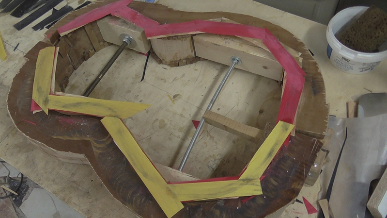

Πράγματι Δημήτρη , τό γύρισμα τῶν πλαϊνῶν ὑπῆρξε προβληματικό γιά μένα . Παρ' ὅλον πού ἔβαλα τά πλαϊνά πρῶτα σέ καυτό νερό , γύρισαν εὔκολα μέν , ἀλλά σέ μερικά σημεῖα στίς ἐξωτερικές κοῦρμπες τῶν δύο καμπυλῶν τοῦ 8 , περισσότερο στήν μικρή , πέταξε τό μουαρέ . Ἐπίσης πέταξε ἀρκετά περισσότερο στίς ἐσωτερικές ἀπέναντι  κοῦρμπες , ἐκεῖ πού τό σκάφος στενεύει .
Ὅλ' αὐτά τά μουαρέ πού πέταξαν , τά κόλλησα μέ ψαρόκολλα ἕνα - ἕνα μέ μικρά σφιχτηράκια , μέ τήν ἐλπίδα ὅτι δέν θά δείξουν ἄσχημα στήν κόλληση , λόγω τοῦ ὅτι τό ξῦλο εἶναι σκοῦρο , ὅπως δείχνουν ὅταν τό ξῦλο εἶναι σφενδάμι μουαρέ καί συμβεῖ τό ἴδιο .
Τά μουαρέ πού πέταξαν στίς ἐσωτερικές κοῦρμπες , ἀφοῦ τά κόλλησα κι αὐτά μέ τόν ἴδιο τρόπο , θά τά ἐπενδύσω ἐωτερικά καί τοπικά ( μόνο τήν κούρμπα ) μέ καπλαμᾶ .
Γιά τήν ἱστορία ἀναφέρω , μιά καί τὄφερε ἡ κουβέντα , ὅτι αὐτό τό πρόβλημα νά πετάγονται ὁλόκληρες φλοῦδες ἀπό ξῦλο ὅταν λυγίζουμε λεπτές φέτες ἀπό ξῦλο μουαρέ ( ὄχι ὅτι ἀποχωρίζεται τελείως ἡ λεπτή φλούδα ἀπ' τό ξῦλο μας , ἁπλῶς ἀνοίγει καί χάσκει ) , τό ἀντιμετώπιζαν πάντα οἱ κατασκευασταί βιολιῶν , πού ὅπως γνωρίζουμε , τά πλαϊνά τους γίνονται , ὅπως καί ἡ πλάτη , ἀπό σφενδάμι μουαρέ . Καί τό πρόβλημα αὐτό τό ἔλυσαν χρησιμοποιῶντας μιά λεπτή φέτα μολύβδου πίσω ἀπ' τό ξῦλο πού λύγιζαν , ὥστε αὐτός νά ἐμποδίζει νά πετιοῦνται τέτοιες φλοῦδες . Αὐτά μοῦ τά εἶπε ὁ κ. Φρονιμόπουλος .
Ἐμεῖς μποροῦμε , ἀντί γιά μόλυβδο , νά χρησιμοποιήσουμε μιά λωρίδα λαμαρίνας μέ χερούλια στίς ἄκρες , πού ἐγώ δέν χρησιμοποίησα καί ξεκολλοῦσε τό μουαρέ .
Ὅσο γιά τί σκλέντζες στό τρίψιμο , θά τό προσέξω , γιατί ἀκόμα δέν ἔχω τρίψει .
Ἐπίσης θέλω νά ρωτήσω , τί διάταξη χρησιμοποιεῖτε γιά νά σφίξετε τά πλαϊνά στό καλούπι ; Εἶδα κάτι σάν σιδηροκατασκευή μέ βίδες , ἀλλά δέν τό κατάλαβα .
Καί ὅταν σφίξετε τά πλαϊνά στό καλούπι , ἔτσι σφιγμένο τό τρίβετε τό radius dish γιά νά πάρη τίς καμπύλες προκειμένου νά κολληθοῦν καπάκι καί πλάτη ;
Αποστολή από: Μάνος Τουρπάλης στις Ιουνίου 29, 2020, 02:12:21 μμ
πληκτρολόγησε "guitar mould sides" για εικόνες και θα δεις άπειρες παραλλαγές. Εγώ χρησιμοποιώ την απλούστερη. Είναι ένας εντατήρας (για συρματόσχοινο) με "κεφάλια" ξύλινα στο σχήμα της περιοχής που θα πατήσει. Οι "βίδες" είναι αντίθετης φοράς (η μια δεξιόστροφη και η απέναντι αριστερόστροφη) έτσι ώστε γυρνώντας το κεντρικό σώμα του εντατήρα στην ίδια φορά, αυτές "βιδώνουν" ή "ξεβιδώνουν" ταυτόχρονα, αυξομειώνοντας το μήκος της διάταξης, σφίγγοντας ή χαλαρώνοντας τα πλαϊνά στο καλούπι.
(https://www.johnart.gr/Catalogue/images/201207/d32847d5b87346db.jpg)
(https://www.baconworks.com/wp-content/uploads/2013/03/moldexample.jpg) (https://ultimate-guitar-building.com/wp-content/uploads/insideform41-400x454.jpg)
ναι

Αποστολή από: Λάμπρος Σταυρίδης στις Ιουνίου 30, 2020, 11:01:46 πμ
Φίλε Μάνο καλημέρα κι εὐχαριστῶ γιά τήν ἀπάντηση !
Μόνο πού μέ τό διαδίκτυο πού ἔχω τό πρωϊ στή δουλειά , δέν μπορῶ νά δῶ τίς φωτογραφίες πού ἀνέβασες . Θά τίς δῶ τό ἀπόγευμα στό σπίτι .
Χθές τό μεσημέρι ρώτησα ἕνα συνάδελφο , πού πολύ τοῦ κόβει στά τεχνικά , γιά τό σφίξιμο τῶν πλαϊνῶν στό καλούπι , καί μοῦ ἔδωσε μιά πολύ καλή καί σχεδόν δωρεάν λύση . Θά τήν ἀνεβάσω μόλις τήν ἐφαρμόσω .

Αποστολή από: Λάμπρος Σταυρίδης στις Ιουλίου 02, 2020, 09:33:24 πμ
Φίλοι καλημέρα ,

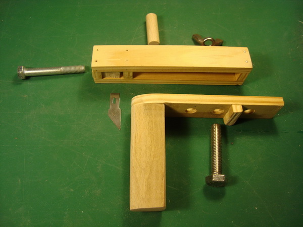

Μετά ἀπό τίς ἐπιδιορθώσεις τῶν πλαϊνῶν ὅσον ἀφορᾶ τό κόλλημα τῶν σημείων πού πετάχτηκαν ἀπό τό γύρισμα λόγω τοῦ μουαρέ , καί προκειμένου νά διαμορφώσω τά χείλη τους ὥστε νά δεχθοῦν τό καπάκι καί τήν πλάτη , ἀσχολήθηκα μέ τήν κατασκευή τοῦ ἁπλοῦ μηχανισμοῦ γιά τήν στερέωση τῶν πλαϊνῶν στό καλούπι . Αὐτός ἦταν ἕνας ἀπ' τούς δύο πού εἶχε δείξει ὁ Μάνος στίς φωτογραφίες πού ἀνέβασε τελευταῖα !!!

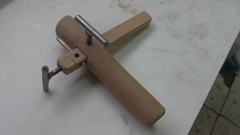

Εἶναι ἁπλούστατος καί γίνεται σχεδόν δωρεάν !!!
Δέν περιγράφω πῶς γίνεται , φαίνεται ἀπ' τίς φωτογραφίες . Τό μόνο πού θά πῶ εἶναι ὅτι ὁ ἕνας τάκος ἔχει μιά ρηχή τρύπα γιά τή ντίζα , βάθους περίπου 1 ἑκ. , ἐνῶ ὁ ἀπέναντί του ἔχει τρύπα σχεδόν ὅσο τό φάρδος του , καί οἱ τρῦπες στούς τάκους νά εἶναι μεγαλύτερης διαμέτρου ἀπ' ὅσο αὐτή τῶν ντιζῶν , ὥστε αὐτές νά μπαινοβγαίνουν εὔκολα :
Αὐτοί οἱ τάκοι εἶναι γιά τή " μέση "
Αὐτοί εἶναι γιά τίς κοιλότητες τοῦ 8 :
Ἐδῶ μιά γενική ἄποψη ὅλου τοῦ καλουπιοῦ μέ σφιγμένα τά πλαϊνά . Τίς ἐσωτερικές καμποῦρες τῆς " μέσης " , ἐπειδή εἶχε πετάξει τό μουαρέ , τίς ἐπένδυσα μέ λεπτές φέτες ἀπό κόντρα πλακέ καί ψαρόκολλα . Ἐπίσης κόλλησα τόν κάτω τάκο - ἕνα κομμάτι φλαμούρι . Τά ἄκρα τῶν πλαϊνῶν τῆς ἐπάνω μεριᾶς τά ἔνωσα μέ ἕνα στενό κομμάτι ἀμαζάκουε καί ψαρόκολλα πρόχειρα , διότι θά τό ξεκολλήσω ὅταν θά ἐνώσω σκάφος καί μάνικο μέ " ἱσπανικό τακούνι " :
Συνεχίζεται.......

Αποστολή από: songless_bird στις Ιουλίου 02, 2020, 10:56:18 πμ
Σφίγγεις το παξιμάδι για να κρατήσουν κόντρα ; Μήπως αν τα άλλαζες με "πεταλούδα" να τα γυρνούσες εύκολα με το χέρι;
Αποστολή από: Λάμπρος Σταυρίδης στις Ιουλίου 02, 2020, 02:43:55 μμ
Φίλε songless bird , νά πῶ τήν ἀλήθεια δέν σκέφτηκα τήν πεταλούδα . 'Αλλά ξέρεις , εἶμαι 62 καί ἔχω κάτι ἀρθριτικούλια , εἰδικά στόν ἀντίχειρα τοῦ δεξιοῦ μέ τόν ὁποῖο σφίγγω , καί μέ πονάει ἅμα πάω νά τόν ζορίσω .
Ὡραία ἡ λύση , ἀλλά γιά πιό νέους σάν καί σένα , καί μακάρι ποτέ νά μήν πονέσουν τά χέρια σου καί νά τά χρησιμοποιῆς πάντα χωρίς πρόβλημα . Γιατί , κακά τά ψέματα , ὅσα ἐργαλεῖα καί νά ἔχουμε , τά κυριότερα ἐργαλεῖα εἶναι τά χέρια μας .

Αποστολή από: Λάμπρος Σταυρίδης στις Ιουλίου 03, 2020, 09:23:08 πμ
Φίλοι καλημέρα ,
Τελείωσε αἰσίως ἡ κατασκευή τῶν πλαϊνῶν , ἔγινε τό " 8 " , καί τό ἔβγαλα ἀπ' τό καλούπι ( προσωρινά γιά τήν φωτογράφιση ) :
Παρατήρησα ὅμως , ὅτι ἔξω ἀπ' τό καλούπι , τό σχῆμα τοῦ " 8 " , λίγο παραμορφώνεται . Βέβαια , ὅταν θά κολληθοῦν πλάτη καί καπάκι , τό " 8 " θά εἶναι μέσα στό καλούπι διατηρῶντας τό σωστό σχῆμα , πού θά διατηρηθῆ μετά τήν κόλληση πλάτης καί πλαϊνῶν . Εἶναι ὅμως φυσιολογική αὐτή ἡ μικρή παραμόρφωση ;
Ὅσον ἀφορᾶ τήν διαμόρφωση τῶν πλαϊνῶν γιά τήν δημιουργία σ' αὐτά " θόλου " , σκέφτομαι τήν μέθοδο τοῦ Παναγιώτη ( ΚαΠα ) , μέ κάποια ἐλαφρῶς μηχανική βελτίωση γιά πιό εὐκολία καί λιγώτερο ἱδρῶτα........
Τόν τρόπο πού χρησιμοποιεῖ μπορεῖτε νά τόν δεῖτε στήν παρακάτω του κατασκευή
http://www.luthier.gr/index.php?topic=1060.0 (http://www.luthier.gr/index.php?topic=1060.0)

Αποστολή από: songless_bird στις Ιουλίου 03, 2020, 09:33:31 πμ
Συμβαίνει αυτή η παραμόρφωση ειδικά αν τα πλαϊνά δεν έχουν καμπυλωθει σωστά . Εγώ δεν τα βγάζω από το καλούπι αν δεν μπούνε και οι πατούρες περιμετρικά που θα τους δώσουν επιπλέον ακαμψία .
Αποστολή από: Λάμπρος Σταυρίδης στις Ιουλίου 03, 2020, 11:11:25 πμ
Ἄ , ὡραῖα λοιπόν !
Ὁπότε , ξαναβάζω τά πλαϊνά στό καλούπι , κολλάω περιμετρικά τίς πατοῦρες , διαμορφώνω τά χείλη τῶν πλαϊνῶν σέ " θόλο " , καί τέλος κολλάω καπάκι καί πλάτη . Σωστά ;
Φίλε songless bird , εὐχαριστῶ γιά τήν ἀπάντηση !!!
Οἱ πατοῦρες ( kerfings τίς λέτε ; ) , πρέπει νά εἶναι μεμονωμένα τακάκια ἤ ὁλόκληρο μακρύ ξυλάκι μισοχαραχτό ; Καί ἀπό τί ξῦλο θά κοποῦν ;

Ἄ , ὡραῖα λοιπόν !

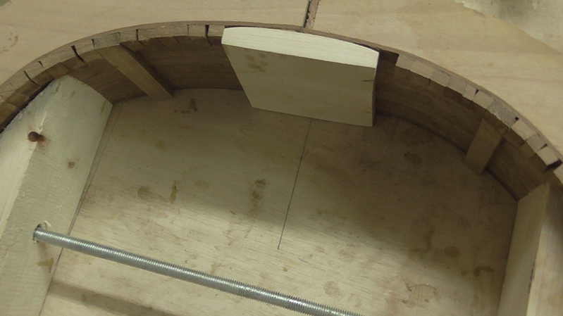

δεν την βγάζω από το καλούπι μέχρι να μπει και το καπάκι (για "ισπανικό τακούνι σε διασκευή λαϊκής", το original (σε solera) γίνεται λίγο διαφορετικό και δεν έχω άποψη - ακόμα  ;D ).
Αφού χρησιμοποιείς καλούπι αυτού του τύπου και όχι με πρόβλεψη για την ένωση (για το μανίκι) ή solera, θα πρέπει ούτως ή άλλως να βγει η κιθάρα από μέσα, αλλιώς δεν μπορείς να βάλεις το μπράτσο.
Πριν την βγαλω από το καλούπι, εκτός από το καπάκι έχουν ήδη μπει όχι μόνο οι πατούρες (kerfing = ενιαίο σειρήτι με εγκοπές, το "μισοχαραχτό" που λες, lining = μονοκόμματο, ένα ή περισσότερα (καπλαμάδες κολημμένοι), tantalones = μοιάζει με το kerfing αλλά είναι ένα - ένα τα κομμάτια) αλλά επιπλέον εγώ βάζω και 3-4 ενισχύσεις εγκάρσιες σε κάθε πλαϊνό (στενά κομμάτια 2-3 χιλ. κολλημένα καθ' ύψος στα πλαϊνά).
Με όλα αυτά τα πλαϊνά γίνονται σχεδόν άκαμπτα όσο αφορά στο καπάκι, αλλά είναι πιθανόν να "ανοίξουν" λίγο προς την πλάτη (π.χ. αν η κάτω καμπάνα στο καπάκι είναι 35 εκ., πίσω χωρίς πλάτη να μετράς 35 +3-4-5 χιλ. ή κάτι τέτοιο). Αν υπάρχει απόκλιση και είναι μικρή, την φέρνεις με το χέρι καθώς κολλάς την πλάτη. Αν είναι μεγάλη, ίσως χρειαστεί κάποια διάταξη (θα τα πούμε όταν έρθει η ώρα).
Για τα kerfing/ lining προσωπικά προτιμώ κατασκευή από σκληρό κάπως ξύλο (όχι έλατο δηλαδή): αν έχω κατάλληλα περισσέματα από το ίδιο του σκάφους κάνω lining, αν όχι βάζω kerfing μαόνι -καρυδιά - σφεντάμι ανάλογα πάλι με το σκάφος.
Υπάρχει και η άποψη χρήσης "μαλακού" ξύλου (έλατο κτλ.) αλλά δεν το χρησιμοποιώ και δεν ξέρω να σου πω διαφορές στον ήχο.
Για τις πατούρες τρίβω δυο φορές (για κάθε πατούρα, καπάκι και πλάτη): μια πριν βάλω την πατούρα ώστε το χείλος να πάρει περίπου το τελικό σχήμα και να κολήσω την πατούρα σωστά (σε ίσες αποστάσεις από το χείλος), και μία αφού μπει η πατούρα (πρώτα την ξυρίζω με το ροκάνι).
Αν κολλήσεις την πατούρα πριν διαμορφώσεις το τελικό σχήμα, υπάρχει περίπτωση να σου βγει ανισοϋψής (π.χ. αλλού 1,5 εκ. και αλλού που θα τρίψεις περισσότερο για να φτάσεις το τελικό σχήμα να σου βγει 1,00 εκ.).
Αποστολή από: songless_bird στις Ιουλίου 03, 2020, 11:59:59 πμ
Ανάλογα . Ο παραδοσιακός τρόπος είναι κομματάκια . Ο εύκολος είναι χαραγμένο. Αυτός που βλέπω όμως σε ακριβές κιθάρες είναι μονοκόμματο ξύλο , ούτε καν χαραγμένο . Λυγίζουν όπως τα πλαϊνά ξύλα πάχους 2.5 mm συνήθως από κέδρο Ονδούρας . Κολλάνε δύο μεταξύ τους για να δημιουργήσουν πατούρα 5mm και έτσι δημιουργούν μια άκαμπτη πατούρα στο σχήμα των πλαϊνών .
Για αρχή θα σου πρότεινα να χαράξεις ένα μονοκόμματο ξύλο . Είναι πιο εύκολο . Μπορείς από έλατο ή κάποιο μαόνι .
Αποστολή από: Μάνος Τουρπάλης στις Ιουλίου 03, 2020, 12:04:34 μμ
το lining είναι πολύ εύκολο να το φτιάξεις στο ίδιο καλούπι που ζεσταίνεις τα πλαϊνά, κι ακόμα πιο εύκολο να το κόψεις από ήδη γυρισμένο πλαϊνά (αν έχεις φαρδειά). Μετά θέλουν λίγο δουλίτσα για να φέρεις τις καμπύλες (που εννοείται ότι είναι πιο κλειστές αφού προχωράς προς τα μέσα) αλλά για τον Λάμπρο - και όποιον έχει γυρίσει κολλάντζα για μπουζούκι φάρδους 12+ εκ., - είναι ...τίποτα. Πέντε -δέκα λεπτά δουλειά.
Αποστολή από: Μάνος Τουρπάλης στις Ιουλίου 03, 2020, 12:24:02 μμ
και κάτι που ξέχασα και εξαρτάται από την γεωμετρία που έχεις, δεν ξέρω τι καμπυλότητες έχεις επιλέξει στα χείλη καπακιού / πλάτης, εγώ στο μεν καπάκι κάνω ένα σύνθετο, λίγο περίεργο σχήμα που δεν είναι ενιαίο τμήμα (κυλίνδρου ή σφαίρας) και στην πλάτη "απλό" τμήμα σφαίρας με ακτίνα ~ 15 ft = ~ 4.56 m. Και στα δύο δεν μου βγαίνουν μονοκόμματες ΚΑΙ ισοϋψείς οι πατούρες, κάπου χρειάζεται κόψιμο + ράψιμο. Απλώς να το έχεις υπόψη.
Αποστολή από: Λάμπρος Σταυρίδης στις Ιουλίου 03, 2020, 01:31:37 μμ
Κατ' ἀρχήν εὐχαριστῶ γιά τίς ἀπαντήσεις σας , ἀλλά δέν κατάλαβα κάτι :
Πρίν ἀπ' ὅλα , ὑποτίθεται ὅτι ἔχουμε φέρει στό περίπου τά ὕψη στά πλαϊνά , διότι αὐτά , στήν μέν ἔνωση ἔχουν ὕψος ( δέν θυμᾶμαι πόσο ἀκριβῶς σ' αὐτήν τήν κιθάρα ) ἄς ποῦμε 8 ἑκ. καί στό πίσω μέρος ἄς ποῦμε 9 ἑκ. . Τώρα νομίζω ὅτι τρίβουμε καί τίς δύο πλευρές σέ ἐπίπεδο γυαλόχαρτο , ὥστε ὅταν τίς βάλουμε στό μάρμαρο , νά ἐφαρμόζουν σ' αὐτό ἀκριβῶς . Ἔτσι κάνουμε ;
Μετά , πρῶτα θά κολλήσουμε τίς ( ὁποιεσδήποτε ) πατοῦρες καί μετά θά τρίψουμε γιά νά διαμορφώσουμε τούς " θόλους " , ἤ τό ἀντίθετο , μέ ἀποτέλεσμα νά ἀπομείνουν ἀνισόφαρδες πατοῦρες ;
Γιά τό πάχος τῆς πατούρας ( ὅπου θά πατήσουν πλάτη καί καπάκι ) , κατάλαβα ὅτι θά πρέπει νά εἶναι 5 χιλ. , τό φάρδος της ὅμως πόσο θά εἶναι ;
Αποστολή από: Μάνος Τουρπάλης στις Ιουλίου 03, 2020, 01:48:39 μμ
Πρέπει τα χείλη να είναι μια γραμμή τομής με σφαίρα ή ό,τι άλλο στερεό επιλέγεις για σχήμα πλάτης / καπακιού.
Σε ανάπτυγμα είναι περίπου αυτό (στην μικρή μου κιθάρα)
κατά τη γνώμη μου δεν χρειάζεται να τρίψεις πρώτα σε επίπεδο, αφού θα καταλήξεις σε άλλο σχήμα με το disc, άρα όσο προχωράς δεν (θα) έχεις να μετρήσεις απόσταση από ευθεία γραμμή στο χείλος και η γεωμετρία της περιμέτρου είναι αρκετά πιο πολύπλοκη απ' ότι του μπουζουκιού (λόγω εσοχής μέσης). Πρόσεξε ότι η κάτω γραμμή (πλάτη) ΔΕΝ είναι ευθεία, λόγω γεωμετρίας. Αν κάνεις ευθεία ένωση - πίσω τάκο στο μάρμαρο με τα ύψη που θες (π.χ. 8 εκ. ένωση και 10 εκ. τάκο) και μετά τρίψεις στο disc, σε δίσκο με ακτίνα 15ft εγγυώμαι ότι θα χάσεις ύψος 100%.
Όπως βλέπεις παραπάνω, αν η καμπυλότητα στο καπάκι είναι μικρή μπορείς και να το φέρεις στην ευθεία αρχικά. Για την πλάτη δεν έχει νόημα νομίζω. Γενικά είναι και περισσότερος κόπος και κυρίως υλικό "χαμένο", ειδικά αν είσαι σε λίγο μικρά φάρδη εξαρχής.
Αυτό που χρειάζεται είναι,
α) πριν το τρίψιμο να εξασφαλίσεις ότι τα πλαϊνά είναι κάθετα στο καλούπι (ελέγχεις με ορθή γωνία "ξυλουργού" πίσω προς πλάτη, μπροστά προς καπάκι, σε όλη την περίμετρο)
β) κατά το τρίψιμο να ελέγχεις συχνά το ύψος όσο αφαιρείς υλικό, ώστε να κατεβαίνεις συμμετρικά αριστερά - δεξιά. Αυτό μπορείς να το μετράς με το παχύμετρο "από μέσα" στα πλαϊνά, μπορείς όμως και να μετράς απέξω (εφόσον έχεις εξασφαλίσει την καθετότητα παραπάνω) μετρώντας από κάθε πλευρά (καπάκι - πλάτη) την απόσταση του χείλους από το καλούπι, που είναι πολύ πιο γρήγορο και εύκολο και δεν έχεις και τα "εμπόδια" (τους σφιγκτήρες στο εσωτερικό με τα ξύλινα "κεφάλια").
Στα τελικά στάδια βέβαια μετράς οπωσδήποτε και από μέσα, ειδικά ένωση - τάκο.
το ύψος της πατούρας επιδιώκω να το κάνω από 1,3-1,4  έως 1,5-1,6 εκ.
σχετικά με το πότε κολλάω την πατούρα, βλέπεις στο σχέδιο οτι καταλήγω σε αρκετά διαφορετικά ύψη (συνεχής γραμμή) από το αρχικό κομμάτι (διακεκομμένη). Γι αυτό διαμορφώνω πρώτα το χείλος πολύ κοντά (0,5 χιλ.) στις τελικές διαστάσεις, κολλάω τις πατούρες και ξανατρίβω στο τελικό. Προσωπικά δεν θα μπορούσα να βάλω τις πατούρες λοξά μέσα στα πλαϊνά προτού τρίψω και μετά να μαντεύω "που θα κάτσει η μπάλλα".

Ἐπειδή ἡ μέθοδος τοῦ radius dish μοῦ φάνηκε ἀρκετά δύσκολη , διάλεξα ν' ἀκολουθήσω τήν μέθοδο πού ἀκολουθεῖ ὁ Παναγιώτης ὁ Καγιάφας ( ΚαΠα ) στήν παρουσίασή του : http://www.luthier.gr/index.php?topic=1060.0 (http://www.luthier.gr/index.php?topic=1060.0) , ἀπάντηση #1 , 3η φωτογραφία .
Ἐκεῖ ὁ Παναγιώτης , χρησιμοποιεῖ ἕνα " μίνι " radius dish , δηλαδή , ἀντί νά χρησιμοποιήση ἑνα τμῆμα τής περιφερείας τῆς σφαίρας δεδομένης ἀκτῖνος , χρησιμοποιεῖ μιά " φέτα " αὐτοῦ τοῦ τμήματος . Μετά ἀπό ἕνα π.μ. πού μοῦ ἔστειλε καί μιά τηλεφωνική ἐπικοινωνία πού εἴχαμε , μοῦ ἔδειξε πῶς νά κατασκευάσω καί νά χρησιμοποιήσω αὐτή τή " φέτα " τοῦ radius dish .

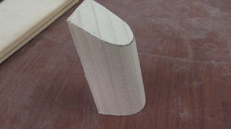

Πρῶτα ἡ κατασκευή :
- Παίρνουμε μια μεταλλική ρίγα (ἕνα εὔκαμπτο μεταλλικό χάρακα ή ἕνα ἄλλο ἁπλό μεταλλικό ἔλλασμα) μήκους 60 ἑκ.
- Την κρατοῦμε να στέκεται ὄρθια στήν λεπτή της μακρυά πλευρά. Στερεώνουμε τα δύο ἄκρα της μέ δυό + δυό καρφάκια ( στό δεξί καί ἀριστερό μέρος της ) πάνω στόν πάγκο .
- πιέζουμε στή μέση της ρίγας τόση ἀπόσταση (ἀπό τη θέση ἠρεμίας της) ἀνάλογα μέ τήν καμπύλη πού θέλουμε να δώσουμε (περίπου 1 cm γιά καμπύλη ἀκτῖνος 15" ( ποδῶν ) =4,5 μέτρα ( 1 πόδι = 30 ἑκ. ) - 0,6cm γιά καμπύλη ἀκτῖνος 25" ( = 7,5 μ. ) - 0,5 cm γιά καμπύλη ἀκτῖνος 30" ( = 9 μ. ) . Ἐμεῖς σχεδιάζουμε 2 καμπῦλες : Μία ἀκτῖνος 4,5 μ. γιά τήν πλάτη καί μία 9 μ. γιά τό καπάκι .
- Σχεδιάζουμε σε 2 χαρτιά τίς καμπῦλες που δημιουργήθηκαν ἀπό τή ρίγα .
- Κόβουμε πατρόν

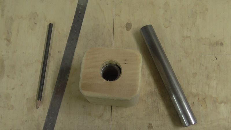

- Κόβουμε ἕνα τάκο διαστάσεων 60 ( + ) Χ 8 Χ 8 , καί ἀντιγράφουμε , μέ τή βοήθεια τῶν πατρόν , τίς δύο καμπῦλες στίς δύο ἀπέναντι πλευρές τοῦ τάκου . Κόβουμε στήν κορδέλα δύο ἀτρακτοειδεῖς φέτες , ἔχοντας σάν ὁδηγούς τίς καμπῦλες .
Ἀφοῦ τρίψουμε ἐλαφρά προσέχοντας μήν χαλάση τό σχῆμα γιά νά φύγουν οἱ κορδελιές , τρυπᾶμε μέ τρυπάνι forstner διαμέτρου 25 χιλ. μιά διαμπερῆ τρύπα στόν τάκο , στίς πλευρές τῶν καμπυλῶν ( θά δοῦμε παρακάτω γιατί ) .
- Κολλοῦμε γυαλόχαρτο 80άρι στίς πλευρές τῶν καμπυλῶν μέ κολλητική ταινία διπλῆς ὄψεως . Προσωρινά κόλλησα δύο κομμάτια γυαλόχαρτο στήν πλευρά τῆς μεγάλης καμπύλης , αὐτῆς πού ὁ ἀντίστοιχος κύκλος ἔχει ἀκτίνα 4,5 μ.
Ἀφοῦ τελειώσαμε μέ τόν τάκο , τώρα κανονικά ἔχει σειρά τό τρίψιμο τῶν χειλέων τῶν πλαϊνῶν τῆς μεριᾶς τῆς πλάτης . Για τό πῶς θά τρίψουμε , δηλαδή σέ πιά θέση καί πῶς θά πρέπει νά κρατήσουμε τόν τάκο καί μέ ποιά φορά θά τόν κινήσουμε ὥστε νά πετύχουμε τήν καμπυλότητα πού θέλουμε , ρώτησα τηλεφωνικῶς τόν Παναγιώτη καί μοῦ εἶπε πώς , θά τρίβουμε κυκλικά σάν νά στρίβουμε ἕνα τιμόνι πρός μία μόνο κατεύθυνση καί πως τό βαθύτερο σημεῖο τοῦ τάκου θά πρέπει νά βρίσκεται στό μέσον τῆς γραμμῆς πού συνδέει τά δύο πιό κοντινά ἀπέναντι σημεῖα τῶν πλαϊνῶν , δηλαδή στό μέσον τῆς διαστάσεως πού ὀνομάζουμε " μέση " , καί πού στήν κιθάρα αὐτή εἶναι 19 ἑκ. Πού σημαίνει ὅτι , ἐκεῖνο τό σημεῖο , εἶναι τό βαθύτερο τοῦ σκάφους . Ἄλλωστε , μέ τήν ἴδια λογική τρίβουμε καί μέ τό radius dish .
Ἐπειδή ὅμως , τό κρατάη κανείς αὐτόν τόν τάκο στόν ἀέρα καί νά τρίβη κυκλικά , καί πολύ κουραστικό εἶναι , ἀλλά καί δέν θά μπορεῖ νά τρίβη συμμετρικά μέ κίνδυνο νά φαγωθοῦν " μονόπατα " τά πλαϊνά , σκέφθηκα νά τοποθετήσω τόν τάκο σέ σταθερό ἄξονα , ὥστε αὐτός , ὄντας παράλληλος μέ τόν πάγκο πού εἶναι τοποθετημένο τό καλούπι , νά " τρώει " τά πλαϊνά  μέ τρόπο " προγραμματισμένο " , ὄχι ὅπως νἆναι .
Γι' αὐτό ἔκανα τήν παρακάτω διάταξη :

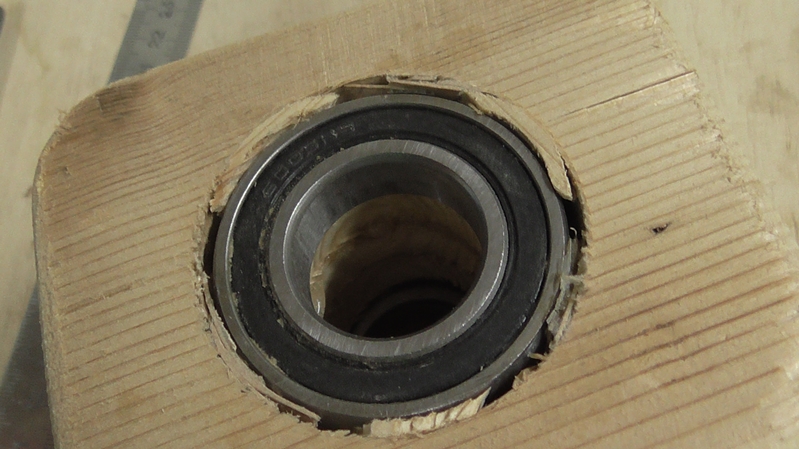

Ἀγόρασα 2 κινέζικα ρουλεμάν , 2 ευρώ τό ἕνα , ἐσωτερικῆς διαμέτρου 25 χιλ. καί ἐξωτερικῆς 47 χιλ. Εἶχα καί ἕνα κομμάτι ἄξονα καλιμπρέ 25 χιλ. , περίσσευμα απ' τόν ξεχονδριστῆρα γυαλόχαρτο , μήκους 19 ἑκ. καί μέ 5 σανιδάκια , κατασκεύασα κάτι σάν κύβο μέ τρύπα 25 χιλ. πέρα πέρα γιά τόν ἄξονα , ἐνῶ ἡ τρύπα αὐτή διευρύνθηκε στό πάνω καί κάτω μέρος του γιά νά χωνευτοῦν τά ρουλεμάν . Ἀφοῦ αὐτά τοποθετήθηκαν , στό κάτω μέρος τοῦ κύβου , κόλλησα ἕνα πάτο ἀπό κόντρα πλακέ , γιά νά μήν πέφτη τό κάτω ρουλεμάν , καθώς θά τό σ(ζ)μπρώνη ὁ ἄξονας :
Πάνω - πάνω , γιά νά καλυφθῆ τό ἐπάνω ρουλεμάν καί νά μήν βγαίνη , κόλλησα μιά ἀκόμη φέτα μέ τρύπα μικρότερης διαμέτρου τῆς ἐξωτερικῆς τοῦ ρουλεμάν . ὅλος ὁ κύβος ἔχει ὑψος περίπου 8 ἑκ.
Συνεχίζεται.....
Αποστολή από: Λάμπρος Σταυρίδης στις Ιουλίου 09, 2020, 12:43:13 μμ
Αὐτός λοιπόν ὁ κύβος μέ τά ρουλεμάν πάνω - κάτω , ἀφοῦ τοποθετήθηκε καί ὁ πάτος του ἀπό κόντρα πλακέ :
σταθεροποιήθηκε στόν πάγκο μέ τή βοήθεια γωνιῶν :
Πρῶτα ὅμως τοποθετήθηκε καί σταθεροποιήθηκε πάλι μέ γωνίες στόν πάγκο τό καλούπι μέ σφιγμένα τά πλαϊνά στό μέσα μέρος του . Καί τοποθετήθηκε ὁ ἄξονας μέσα στά ρουλεμάν τοῦ κύβου . Καί τοποθετήθηκε ἔτσι , ὥστε τό κέντρο τῆς κυκλικῆς διατομῆς τοῦ ἄξονα , νά συμπίπτη μέ τό μέσον τῆς " μέσης " ( ἐντάξει , περίπου...) :
Τελικά , τοποθετήθηκε - φορέθηκε μέσα στόν ἄξονα ὁ τάκος ἀπ' τήν διαμπερῆ τρύπα τῶν 25 χιλ. , μέ τήν καμπύλη τῶν 4,5 μ. στήν ὁποία εἶναι κολλημένα τά γυαλόχαρτα πρός τά κάτω - νά " βλέπουν " τά πλαϊνά πού σέ λίγο θά τρίψουν . Προηγουμένως ἐλέγχθηκε ἡ καθετότητα , τόσο τῶν πλαϊνῶν , ὅσο καί τοῦ κύβου καί τοῦ ἄξονα . Ἐπίσης , φορέθηκε στόν ἄξονα καί μία ξύλινη " φλάντζα " , γιά ἀποστάτης . Κανονικά ἤθελε ροδέλλες , ἀλλά δέν εἶχα μέ τόσο μεγάλη τρύπα ( 25 χιλ. ) .
Πρίν ἀρχίση τό τρίψιμο , στό πάνω καί στό κάτω μέρος τῶν πλαϊνῶν ἀκουμποῦσε ὁ τάκος , ἐνῶ στό μέσον του ἀπεῖχε ἀπ'  τά πλαϊνά περίπου 3 χιλ. Καί τώρα , ἐπί τό ἔργον :
Φαίνεται καθαρά ἡ σκόνη απ' τό τρίψιμο πάνω στό καλούπι
Αποστολή από: Λάμπρος Σταυρίδης στις Ιουλίου 09, 2020, 01:36:36 μμ

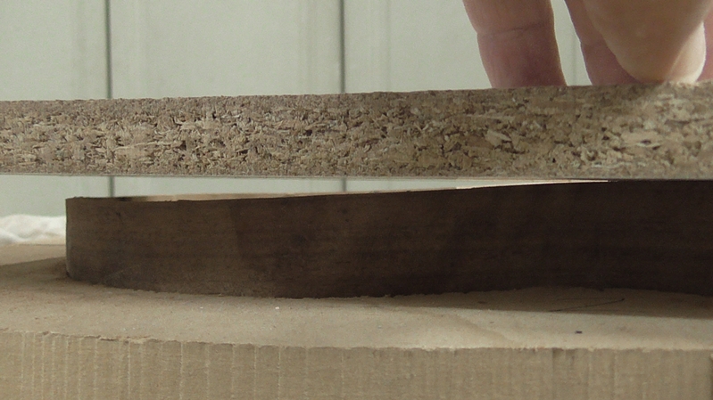

Τό τρίψιμο διήρκεσε 10 περίπου λεπτά ( οὔτε ἱδρώτας οὔτε κόπος , τίποτα !!! ) . Τό ἀποτέλεσμα ἤταν αὐτό :
Χωριστά : Ἡ ἀπόσταση ἀπό μιά ὀριζόντια μελαμίνη τοῦ σημείου ὅπου θά γίνη ἡ ἔνωση , στό στενό τμῆμα τοῦ " 8 " :
......καί ἡ ἴδια ἀπόσταση στήν περιοχή τοῦ κάτω τάκου :
Δηλαδή φαγώθηκαν τά πλαϊνά ὥστε νά γίνη ὁ θόλος καί ἀπ' τό πάνω καί ἀπ' τό κάτω μέρος τους ( ἔνωση - κάτω τάκος ) , σέ ἀντίθεση μέ τό σχέδιο πού ἀνέβασε ὁ φίλος Μάνος , λίγο πιό πάνω , ὅπου τό φάγωμα γίνεται μόνο στήν περιοχή τῆς ἐνώσεως . Δέν ξέρω αὐτό πού ἔκανα εἶναι σωστό , ἀλλά πάντως , τό φάγωμα πού ἔκανα στό κάτω μέρος , ἔχει ἀνεπαίσθητη διαφορά ἀπ' τό ἀνώτερο ( βαθύτερο ) σημεῖο τοῦ σκάφους , μόνο 3 χιλ.
Μετά θέλησα νά δῶ ἄν ταιριάζει ἡ πλάτη στά φαγωμένα πλαϊνά . Ἀφοῦ δοκίμασα καί ἔκοψα τίς ἄκρες τῶν καμαριῶν πού περίσσευαν γιά νά " καθίση " ἡ πλάτη στή θέση της , εἶδα μέ ἱκανοποίηση ὅτι , μέ λίγο πατηματάκι , ἐρχόταν "κουτί " :
Ἡ ἀλήθεια εἶναι ὅτι , ὅταν σκεφτόμουν ὁτι ἔπρεπε ἡ πλάτη νά γίνη " θόλος " , ἀναρωτιόμουν πῶς αὐτή θά καμπυλωθῆ σέ δύο κατευθύνσεις . Ἐδῶ συνέβησαν δύο πολύ εὐτυχεῖς συγκυρίες : Πρῶτον ὅτι ἡ κατά πλάτος καμπύλωση πού ἔγινε ἐξ αἰτίας τῶν καμπουρωτῶν καμαριῶν συνέπεσε νά εἶναι τῆς ἰδίας ἀκτίνας τῶν 4,5 μ. μέ τήν καμπυλότητα τοῦ τάκου , δηλαδή τά καμάρια εἶχαν τήν ἴδια ( ἐντάξει , περίπου ) καμπυλότητα μέ τόν τάκο , καί δεύτερον , ἐπειδή τά καμάρια καθώς καί τά μεταξύ τους κάθετα ξυλάκια κολλήθηκαν ἀπ' τή μιά μεριά τῆς πλάτης , τράβηξε ἡ κόλλα καί ἔγινε καμπύλωση καί κατά μῆκος !!!

Φίλοι καλημέρα ,
Ἔχοντας δημιουργήσει τήν καμπυλότητα - θόλο στό ἕνα μέρος τῶν πλαϊνῶν ὅπου θά πατήση ἡ πλάτη , νομίζω ὅτι σειρά ἔχει τό κόλλημα τῶν μικρῶν ξύλινων κύβων ( νομίζω λέγονται kerfing ) κατά μῆκος τοῦ διαμορφωμένου χείλους . Ὅπως λέει καί ὁ Μάνος , σταματάει τό τρίψιμο τοῦ χείλους 0,5 χιλ. πρίν , κολλάει τά κυβάκια καί κάνει τό τελικό τρίψιμο . Αὐτά θά τά κόψω ἀπό μαόνι .
Ἡ ἀπορία μου τώρα εἶναι : Σύμφωνα μέ τό σχέδιο τοῦ Μάνου , τό καπάκι στήν ἔνωση σκάφους - μάνικου , δημιουργεῖ ὀρθή ( δίεδρη ) γωνία μέ τό ὄρθιο ξῦλο τῶν πλαϊνῶν . Καί αὐτό εἶναι τό φυσιολογικό , διότι , ἄν δημιουργηθῆ καί σ' αὐτή τήν πλευρά τῶν πλαϊνῶν θόλος ὅπως καί στήν πλάτη , ἔστω καί μικρότερης καμπυλότητος , καί τό καπάκι ἀκολουθήση αὐτήν τήν καμπυλότητα , τότε , θά ὑπάρξη πρόβλημα μέ τό κόλλημα τῆς ταστιέρας , διότι τό μάνικο μέ τό καπάκι δέν θά εἶναι στήν εὐθεῖα .
Ὁ Μάνος κάπου λέει πώς , στήν πλευρά τοῦ καπακιοῦ δημιουργεῖ θόλο στά πλαϊνά , πού ὅμως αὐτός εἶναι τμῆμα κυλίνδρου , πρᾶγμα πού φυσικά δέν φαίνεται στό σχῆμα . Στό παραπάνω σχῆμα ὅμως , δείχνει ὅτι τό καπάκι , στήν πλάγιά του ὄψη , " βουτάει " πρός τό μέρος τοῦ κάτω τάκου . Καί αὐτό νομίζω τό κάνει , δεδομένου ὅτι τό μάνικο μπορεῖ νά μήν ἔχη ( οὔτε την ἐλάχιστη ) κλίση σχετικά μέ τό σκάφος , νά ὑπάρχη ἡ δυνατότητα κατασκευῆς ἑνός ὑψηλότερου καβαλλάρη ἀπ' τά 7 χιλ. ( = πάχος ταστιέρας 6 χιλ. + ὑψος τάστου 1 χιλ. ) Δηλαδή , αὐτό σημαίνει ὅτι ὁ κυλινδρικός θόλος ἀρχίζει ἀπ' τήν ἔνωση , σταματάει περίπου στό μέσον τοῦ σκάφους , καί μετά , μέχρι τόν κάτω τάκο γίνεται λίγο σφαιρικός ;
Ἤθελα νά πῶ καί κάτι ἀκόμη : Ἡ διαμόρφωση τῶν χειλέων τοῦ σκάφους μέ τή μέθοδο τοῦ τάκου , πού ὅμως εἶναι ἐλέυθερος ( ὄχι μέ ἄξονα σέ σταθερό σημεῖο ) , ἔχει τή δυνατότητα νά τρίψη καθώς τόν σταθεροποιοῦμε μέ τό χέρι σέ διάφορα σημεῖα τοῦ καλουπιοῦ . Εἶδα ἕνα βιντεάκι ( θά τό ἀνεβάσω προσεχῶς ) , πού ὁ κατασκευαστής κρατάει τόν τάκο μέ τό ἕνα χέρι στήν περιοχή τῆς κάτω καμπάνας , καί τρίβει τήν περιοχή τῆς διαγωνίως ἀπέναντι ἄνω καμπάνας .
Ἐπίσης ὑπάρχει ἡ δυνατότητα , μέ σταθερό στόν ἄξονα τάκο , νά δώσουμε στόν μισό τάκο διαφορετικῆς ἀκτῖνος καμπυλότητα ἀπ' ὅτι στόν ἄλλο μισό , καί τρίβοντας τήν μία πλευρά τῶν πλαϊνῶν ἀποκλειστικά μέ τό ἕνα μισό τοῦ τάκου καί τήν ἄλλη μέ τό ἄλλο μισό ( σάν νά γυρίζουμε ἕνα τιμόνι μισή στροφή δεξιά καί μισή ἀριστερά ) , νά πετύχουμε αὐτό πού περιγράφει μέ τό σχῆμα του ὁ Μάνος : πολύ φάγωμα στήν περιοχή τῆς ἄνω καμπάνας καί μηδαμινό φάγωμα στήν περιοχή τῆς κάτω .
Ἐπίσης μποροῦμε νά δώσουμε στόν μισό τάκο μιᾶς συγκεκριμένης ἀκτῖνος καμπυλότητα , ἐνῶ τόν ἄλλο μισό νά τόν ἀφήσουμε ἐπίπεδο μέ τ' ἀνάλογα ἀποτελέσματα .

Αποστολή από: Μάνος Τουρπάλης στις Ιουλίου 13, 2020, 12:17:09 μμ
...  διότι , ἄν δημιουργηθῆ καί σ' αὐτή τήν πλευρά τῶν πλαϊνῶν θόλος ὅπως καί στήν πλάτη , ἔστω καί μικρότερης καμπυλότητος , καί τό καπάκι ἀκολουθήση αὐτήν τήν καμπυλότητα , τότε , θά ὑπάρξη πρόβλημα μέ τό κόλλημα τῆς ταστιέρας , διότι τό μάνικο μέ τό καπάκι δέν θά εἶναι στήν εὐθεῖα .
αυτός είναι ο λόγος που εγώ ΔΕΝ κάνω καμπύλες στην περιοχή πάνω από την τρύπα (από την ένωση μέχρι την τρύπα δηλαδή), σε κανένα όργανο (μπουζούκι, τζουρά, κιθάρα κτλ.).
Σε όλα αυτά τα όργανα πρέπει το καπάκι στο σημείο του καβαλάρη να είναι χαμηλότερα από την ένωση, αλλιώς βγαίνει πολύ κοντός ο καβαλάρης. Σε κιθάρες Αμερικάνικες ακουστικές η συνήθης κατασκευή είναι με χελιδονοουρά και καπάκι/πλάτη διαμορφωμένα σε θόλους- τμήματα σφαίρας (σε καπάκι ακτίνα 30 ft και πλάτη ακτίνα 15 ft). 'Για αυτήν την κατασκευή, έχω διαβάσει σε αμερικάνικα forum (και το είδα και ο ίδιος στα όργανα που κάνω) ότι για να πάρεις την διαφορά που περιγράφεις (η ταστιέρα δεν πατάει στο καπάκι επειδή η καμπυλότητά του ξεκινά ήδη από την ένωση) υπάρχουν διάφοροι τρόποι που προσωπικά δεν μου αρέσουν. Ο πιο απλός είναι να βάλεις έναν σφηνοειδή καπλαμά κάτω από την ταστιέρα (0 στην ένωση και όσο σου βγαίνει προς στην τρύπα). Ο Στέλιος στις κλασικές και ο Στέργιος στα μπουζούκια (αν θυμάσαι το έχουμε συζητήσει σε άλλα ποστ) δεν θεωρούν απαραίτητο να είναι ευθεία η ταστιέρα - όπως νομίζω εγώ. Ακόμα μπορείς να πλανιάρεις (ροκάνι) την ταστιέρα αφού την κολλήσεις και έτσι να διορθώσεις την τελική της επιφάνεια.
Εγώ δεν τα θέλω όλα αυτά, και παράλληλα πιστεύω ότι η ταστιέρα πρέπει να είναι απόλυτα ευθεία.
Για να μου έρθουν λοιπόν απολύτως συνευθειακά (μπράτσο / ταστιέρα / καπάκι) όπως τα θέλω, ΔΕΝ δίνω κλίση μέχρι την τρύπα (κέντρο). Είναι όλα ομοεπίπεδα (καπάκι - μπράτσο). Την κατά μήκος κλίση (τα "φάγωμα" των χειλιών, χειλέων τέλος πάντων) το κάνω με καμπύλο οδηγό, τμήμα κυλίνδρου ΜΕΤΑ την τρύπα (κέντρο). Φαίνεται καθαρά στο ανάπτυγμα. Φροντίζω ώστε το χαμήλωμα στα χείλη στην περιοχή του καβαλάρη να είναι τόσο ώστε να παίρνει το ύψος της εγκάρσιας καμπύλης + το επιπλέον ύψος που συνήθως χρειάζεται (συνυπολογίζοντας το action) για να σου βγει ο καβαλάρης π.χ. 8 χιλιοστά (για ακουστική, μετρώντας από ταστιέρα με τα τάστα περασμένα στο πάνω μέρος του καβαλάρη χωρίς το κόκκαλο),
..... Αν κάνεις καβαλάρη με Pins (και όχι τύπου κλασικής που χρειάζεσαι ύψος για να ανοίξεις τρύπες για τις χορδές), δεν θα χαθεί κι ο κόσμος αν δεν έχεις τα έξτρα χιλιοστά. Αν τα κάνεις όλα ευθεία χωρίς κατά μήκος κλίση θα σου βγει ο καβαλάρης λγο χαμηλός, ~ 6 χιλιοστά (χωρίς το κόκκαλο πάντα) . Η κιθάρα θα παίξει κανονικά, αλλά σε κάποια χρόνια που ενδεχομένως χρειαστεί χαμήλωμα ο καβαλάρης (αν έχει έρθει μπροστά το μανίκι με τα χρόνια) δεν θα έχεις ύψος στον καβαλάρη να το "φας" για να χαμηλώσεις τις χορδές. Αλλά αυτό (να έρθει το μανίκι μπροστά) συμβαίνει συνήθως σε ένωση με χελιδονοουρά. Χαλαρώνει η ένωση και θέλει επαναρρύθμιση (ψάξε για neck reset). Γι αυτό και ορισμένοι κατασκευαστές φτιάχνουν ρυθμιζόμενη ένωση με χελιδονουρά ΚΑΙ βίδες (ψάξε για Cumpiano neck joint). Με Ισπανικό τακούνι όμως αφενός δεν είναι καθόλου πιθανό να χαλαρώσει η ένωση, και αφετέρου η ρύθμιση γίνεται από την πλάτη (ξεκολλάς - ρυθμίζεις ύψη - ξανακολλάς). Πιο πιθανό είναι να σου τραβήξουν οι χορδές το καπάκι ψηλά (ανεβάζοντας το action) παρά να πάρει κλίση το μανίκι από την ένωση (δεν έχει καμία σχέση το Ισπανικό με την χελιδονοουρά), αλλά αυτό είναι άλλη κουβέντα.
Σύμφωνα με τα παραπάνω, στα δικά μου όργανα το καπάκι είναι ομοεπίπεδο μέχρι την τρύπα (κέντρο) και μετά κατεβαίνει προς τον πίσω τάκο με έναν ενιαίο κυλινδρικό θόλο.

... για να πάρεις την διαφορά που περιγράφεις (η ταστιέρα δεν πατάει στο καπάκι επειδή η καμπυλότητά του ξεκινά ήδη από την ένωση) υπάρχουν διάφοροι τρόποι
θυμήθηκα ακόμα έναν τρόπο σε μια συζήτηση (αλλά δεν θυμάμαι πού ακριβώς να βάλω το link) : μεταξύ Κ. Ζαρκάδα και Γ. Παπαβλαχόπουλου όπου ο Γ. Π.  δίνει μεν καμπύλη στο καπάκι πάνω από την τρύπα, αλλά το αντίστοιχο καμάρι (μπουζουκιού) το φτιάχνει σε σχήμα όχι 100% καμπύλο, αλλά για "στέψη" στο μέσον ακριβώς διαμορφώνει ένα μικρό ευθύγραμμο τμήμα, για να πατήσει η ταστιέρα ψηλότερα και ευθεία
... Ἔχοντας δημιουργήσει τήν καμπυλότητα - θόλο στό ἕνα μέρος τῶν πλαϊνῶν ὅπου θά πατήση ἡ πλάτη , νομίζω ὅτι σειρά ἔχει τό κόλλημα τῶν μικρῶν ξύλινων κύβων ( νομίζω λέγονται kerfing ) κατά μῆκος τοῦ διαμορφωμένου χείλους .
αν βάλεις tantalones (μεμονωμένα κυβάκια) ίσως να τα έβαζες καλύτερα αφού κολλήσεις το καπάκι στα πλαϊνά  ? δεν ξέρω. Αλλά νομίζω ότι δεν υπάρχει λόγος να παιδεύεσαι πώς θα τα σφίξεις πάνω στα πλαϊνά ένα - ένα.
Και μια παρατήρηση : ο "παραδοσιακός" τρόπος στον οποίον αναφέρεται ο Songless Bird νομίζω πως δεν είναι τα tantalones αλλά το lining, μιας και οι μπαρόκ, ρομαντικές κτλ. κιθάρες που είναι φτιαγμένες έτσι προηγούνται χρονικά της κλασικής (αν κάνω λάθος διορθώστε με). Η κατασκευή με τη solera καθιστά σχεδόν -μονόδρομο τα tantalones, καθώς φτάνεις μεν εύκολα στην ένωση καπακιού - πλαϊνών (καθώς δεν υπάρχει πλάτη) αλλά από την άλλη δεν μπορείς να σφίξεις ενιαίο κομμάτι (lining η Kerfing) στην εσωτερική αυτή γωνία (ειδικά αν έχεις καμπύλες στο καπάκι, όπου το lining η kerfing δεν θα είναι "ευθεία"). Σκέψεις κάνω, αν κάτι είναι λάθος όπως είπα διορθώστε με.

Αποστολή από: Μάνος Τουρπάλης στις Ιουλίου 15, 2020, 02:00:15 μμ
σοφή η συμβουλή του Ιωσήφ.
συνεχίζω: περί υψών καβαλάρη στην κιθάρα (λαϊκή ακουστική με συρμάτινες 10άρες έως12άρες  - αφού διαβάσεις τα θεωρητικά, από Δευτέρα θα δώσεις κι εξετάσεις, το νου σου  :embarrassed2: )
στην ένωση (12ο τάστο) με καπάκι 2,5 χιλ., ταστιέρα 6 χιλ., τάστο 1 χιλ. και action 2.50 χιλ., προκύπτει σύνολο (2,5+6+1+2,5) =  12,00 χιλιοστά = το θεωρητικό ύψος που απέχει η χορδή από το καπάκι στο κόκκαλο του καβαλάρη πριν συνυπολογιστούν action και εγκάρσια καμπύλη καπακιού. Η διαφορά αυτή θα ήταν περίπου όσο χρειάζεται (καβαλάρης, το ξύλο 8 χιλ. και το κόκκαλο 4 χιλ. = 12 χιλιοστά σύνολο), επαναλαμβάνω ΑΝ το καπάκι δεν είχε εγκάρσια καμπύλη και ΑΝ το action στο 1o τάστο ήταν κι αυτό 2,5. Αλλά το action στο 1ο είναι ~ 0,7 (στη σολ μετράω) το οποίο σημαίνει ότι η χορδή δεν είναι παράλληλη με την ταστιέρα, όσο πας προς τον καβαλάρη το ύψος αυξάνεται.
Για κλίμακα 63 εκ. με action 1o = 0.7 και 12ο = 2,5 χιλιοστά, το συνολικό "θεωρητικό ύψος" στον καβαλάρη είναι περίπου 14-14,5 χιλιοστά στον άξονα συμμετρίας της κιθάρας. Με καπάκι 2,5 χιλιοστά κατεβαίνεις ξανά στο σωστό ύψος καβαλάρη 14,5-2,5 = 12,00 .... ΑΛΛΑ ΠΡΙΝ μετρηθεί και η εγκάρσια καμπύλη.
Με ακτίνα 9,14 μ. (= 30 ft) και φάρδος μεγάλης καμπάνας 35 εκ., το βέλος τόξου της καμπύλης είναι 1,67 χιλιοστά.
Επομένως πρέπει να κατεβάσεις το χείλος στην περασιά του καβαλάρη αντίστοιχα 1,67 χιλ.
Επειδή όμως οι χορδές τραβάνε "μπροστά και πάνω" τον καβαλάρη (δεν τον πιέζουν όπως στο μπουζούκι), τραβάνε ΚΑΙ το καπάκι "λίγο μπροστά και πάνω".  Πόσο ? αυτό εξαρτάται από τις χορδές, το ξύλο του καπακιού και τον οπλισμό του (καμάρια). Οι 10άρες δεν το τραβάνε σχεδόν καθόλου, οι 12άρες όμως το τραβάνε και το παραμορφώνουν ("φουσκώνουν" την καμπύλη) κοντά στο 1-1+ χιλιοστό (!!!) σε καπάκι κέδρινο, λιγότερο (0,5-1,00) σε ελάτινο με ελαφρύ οπλισμό, με καμάρια τύπου σκάλας (ladder) απλά, χωρίς ενισχύσεις (μιλάω για phosphor bronze που μ' αρέσουν, οι silver plated έχουν μικρότερες τάσεις).
Σ' αυτά ίσως πρέπει να υπολογίσεις και την παραμόρφωση του μπράτσου από το τράβηγμα των χορδών - για 12αρες είναι δεδομένο (72+ kg τάση μόνιμα, μέρα-νύχτα, χειμώνα-καλοκαίρι). Εδώ μια διευκρίνιση : το τόξο το θέλουμε για relief, αλλά δεν θέλουμε αλλαγή στο ύψος στο 12ο.
(τα παραπάνω από δικές μου μετρήσεις και δεν τα λέω σαν γενικό κανόνα, αλλά μόνο σε ό,τι αφορά τις δικές μου κατασκευές).
για να αντιμετωπίσεις αυτές τις συνθήκες, έχεις δύο λύσεις ή / και συνδυασμό.
1) βαρύτερο οπλισμό
π.χ. δες λίγο τι ενισχύσεις βάζουν στις manouche κιθάρες - τα κοντά καμαράκια κάθετα στα δυο εγκάρσια στην περιοχή του καβαλάρη. Δεν ξέρω αν είναι για αυτόν τον λόγο, πάντως βοηθάνε (το δοκίμασα) και δεν επηρεάζουν τον ήχο αρνητικά σύμφωνα με το αυτί γνωστού αρχιπαίχτουρα (την δοκίμασε).
(https://i.pinimg.com/236x/b9/9d/b0/b99db0e0ed9a0d6449fca319a845cbfb--gypsy-guitar-guitar-building.jpg)
2) κατεβάζεις τα χείλη περισσότερο απ' ο,τι σου λένε οι αριθμοί, ώστε εάν τραβήξουν οι χορδές να μην έρθεις ψηλότερα από όσο θες. Ούτως ή άλλως, αν ο καβαλάρης βγει ψηλός τον κονταίνεις πιο εύκολα απ' ότι να σου λείπει ύψος, εκεί τι κάνεις?.

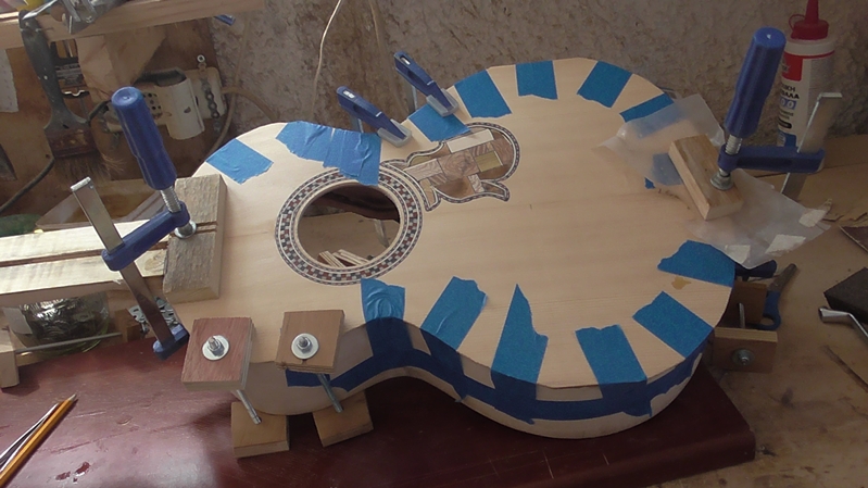

Λάμπρο θα καταχραστώ τη φιλοξενία σου για μια ακόμα φορά, αλλά επειδή τυχαίνει να φτιάχνω τώρα μια κιθάρα και να βρίσκω συνεχώς τα θέματα που συζητάμε ελπίζω να μου επιτρέπεις να ανεβάσω μερικές φωτογραφίες ακόμα.
εδώ τα προβλήματα που έλεγα παραπάνω: παρά τον έλεγχο πριν την κόλληση (όλα ίσια) και παρά τα "μέτρα" που είχα πάρει για να ελέγξω τα ύψη κατά την κόλληση του μπράτσου (τακάκια στο καπάκι, ευθείες, τάκοι, ρίγες, σφιξίματα πλαϊνών και όλα τα συναφή) το καπάκι στράβωσε λιγάκι στην περιοχή της τρύπας. Δες τη σκιά που κάνει η ρίγα (είναι λίγο θολή η φωτό γιατί χρησιμοποιώ ένα χέρι, με το άλλο κρατάω τη ρίγα, αλλά οι σκιές φαίνονται)
το καπάκι "φούσκωσε" λοιπόν λιγάκι στην περιοχή της ροζέτας, ανεβάζοντας την ρίγα ανάμεσα στην ένωση και στην τρύπα κατά 0,25 χιλιοστά. Παρακάτω μετράω με filler αυτήν την απόσταση (το filler αριστερά προς το μανίκι, φαίνεται η άκρη του 0.25 να περνάει κάτω από τη "ρίγα"). Η γραμμή με τα βελάκια είναι σημάδι : από που πρέπει να αρχίσω το τρίψιμο για να σβήσω επίπεδα προς την τρύπα. Εδώ η φωτογραφία είναι βγαλμένη με στερεωμένη τη ρίγα με σφιγκτήρες για να μετρήσω σωστά.
αυτή λοιπόν η ελάχιστη απόσταση - αν δεν την δεις εγκαίρως - σηκώνει και την ταστιέρα
με δύο "παρατράγουδα":
- αυξάνει το ύψος (και άρα το βάρος) του καβαλάρη κατά 1-1,5 χιλιοστό (εδώ μετράω 8 χιλιοστά με ταστιέρα αλλά χωρίς τάστα, με τάστα η ρίγα θα ανέβαινε τουλάχιστον 1-1,5 χιλιοστό)
- η ταστιέρα θα ανέβει (με "ανοδική κλίση") μόνο στην περιοχή του καπακιού και θα προκαλέσει "αναγούλες" με τασταρίσματα χαμηλά και δυσκολίες στο action του 12ου
θα μπορούσε κάποιος να αφήσει το "φούσκωμα" και να γιαλοχαρτάρει την ταστιέρα, μετά την κόλλησή της και πριν περαστούν τα τάστα, ή να βάλει μικρότερου ύψους τάστα (ή ακόμα να την αφήσει κι έτσι, στα κάτω τάστα οι χορδές κάνουν μεγάλη γωνία και πιθανόν να μην ταστάρει καν).
Εγώ γιαλοχαρτάρισα όλην την περιοχή (πρώτα την περιοχή κάτω από την ταστιέρα να έρθει σωστά και μετά "έσβησα" προς τις άκρες).
Είναι μισή ώρα δουλειά παραπάνω - που δεν θα την απέφευγα ούτως ή άλλως, αν δεν έτριβα το καπάκι θα έπρεπε να τρίψω την ταστιέρα ή να παιδεύομαι με τα τάστα - αλλά αξίζει τον κόπο.
Μέτρα συνέχεια. Για να μην σπάνε τα νεύρα σου κυρίως και να μην ξέρεις από που σου ήρθε.

Μικρή συνέχεια : Κόλλησα τά μικρά τακάκια ( kerfings ) στά πλαϊνά στήν πλευρά τῆς πλάτης , καθώς καί 8 λεπτά "καδρονάκια" πού νά πιάνουν ὅλο τό πλάτος τῶν πλαϊνῶν ἀπ' τή μέσα μεριά τους . Μετά ἔτριψα μέ τόν τάκο πάλι γιά νά ἔρθουν " πρόσωπο "
Τώρα , ποιά εἶναι ἡ σειρά ; Βγάζω τά πλαϊνά ἀπ' τό καλούπι , τά γυρίζω ἀπ' τήν ἄλλη ( τήν μεριά τοῦ καπακιοῦ ) , τρίβω ἐλαφρά σέ ἴσιο τάκο , ξαναβάζω τά πλαϊνά στό καλούπι , τρίβω πρόχειρα μέ τόν τάκο γιά τήν καμπύλωση , κολλάω τά τακάκια ( kerfings ) , καί ξανατρίβω μέ τόν τάκο γιά τελειωτική μορφή ;
Αποστολή από: Μάνος Τουρπάλης στις Ιουλίου 22, 2020, 10:42:22 πμ
μη βγάζεις την κιθάρα απ' το καλούπι, αν δεν σου φτάνει το ύψος για τρίψιμο (αν τα πλαϊνά από τη μεριά που τρίβεις δεν περισσεύουν αρκετά από το καλούπι και ο τάκος που χρησιμοποιείς για τρίψιμο κοντράρει πάνω του), χαλάρωσε λίιιιγο τους σφιγκτήρες, σύρε προσεκτικά τα πλαϊνά μέσα στο καλούπι (μέχρι να σου φτάσει το ύψος που περισσεύουν από το χείλος) και ξανασφίξε.

Ἔκανα ὅπως μέ συμβούλεψε ὁ Μάνος . Τόν τάκο πού εἶχα φτιάξει ἀπ' τήν μιά πλευρά μέ ἀκτίνα 4,5 μ. (15") καί ἀπ' τήν ἄλλη 9 μ. ( 30" ) , τήν πλευρά τῶν 9 μ. τήν μετέτρεψα ἀφήνοντας τήν καμπυλότητα στό μισό της μῆκος , ἐνῶ τό ἄλλο μισό τό ἔκοψα στήν κορδέλα ἐπίπεδο . Καί στά δύο μισά κόλλησα γυαλόχαρτο μέ ταινία διπλῆς ὄψεως . Πιό κάτω φωτογραφίες πού ὅμως δέν καλοφαίνεται ἡ καμπυλότητα :
Ἡ πρός τό μέρος τοῦ φακοῦ πλευρά εἶναι ἡ ἐπίπεδη :
Ἡ μακρυνή πλευρά εἶναι ἡ καμπύλη . Δέν διακρίνεται καλά , παρ' ὅλη τήν ἐφαρμογή τῆς ρίγας , γιατί ἡ καμπυλότητα εἶναι πολύ μικρή :
Ἀφοῦ ἐφάρμοσα τόν τάκο στήν διάταξη μέ τόν κάθετο ἄξονα , ἔτριψα γιά 5΄, τό μέν φαρδύ μέρος τῶν πλαϊνῶν ( ἀπό τήν " μέση καί κάτω ) μέ τό καμπύλο μέρος τοῦ τάκου , τό δέ στενό ( ἀπό τήν " μέση " καί πάνω ) , μέ τό ἐπίπεδο . Οἰ κινήσεις ἦταν σάν τοῦ τιμονιοῦ πού το στρίβουμε μιά δεξιά καί μιά ἀριστερά ἀπό μισό κύκλο τή φορά .
Αὐτό πού παρατήρησα εἶναι , ὅτι ἡ καμπυλότητα στήν φαρδιά καμπάνα βγῆκε " θόλος " - τμῆμα κυλίδρου , ὄχι σφαιρικός .
Ἐπειδή ἡ δεξιά πλευρά τοῦ λεπττοῦ καπακιοῦ λίγο σηκώνει :
χρησιμοποίησα μικρά βάρη ( ξύλινους τάκους ) γιά νά καθίση στά πλαϊνά , καί νά φανῆ ἡ καμπυλότητα πού δημιουργήθηκε :
Γιά τή στενή πλευρά , δέν μπορῶ νά πῶ ὅτι ἔγινε τελείως ἐπίπεδη ἐπειδή τρίφτηκε μέ τό ἐπίπεδο μέρος τοῦ τάκου . Δέν εἶχα ὅμως τό χρόνο ( σήμερα τό πρωϊ τά δούλεψα ) νά τό ἐξετάσω περισσότερο , γιατί ἔφυγα γιά τή δουλειά . Τό πολύ - πολύ νά ξανατρίψω ἐλαφρά τήν περιοχή αὐτή μέ φαρδύ ἐπίπεδο τάκο .
Συνεχίζεται........
Καθώς ξανασκέφθηκα τό θέμα τοῦ " θόλου " ἀπ' τήν πλευρά τοῦ καπακιοῦ , πού εἶναι τμῆμα κυλίνδρου , σήμερα τό πρωϊ , ἀφοῦ τοποθέτησα πρόχειρα τό καπάκι στά πλαϊνά ( τελευταία φωτογραφία τοῦ προηγουμένου θέματος ) , τοποθέτησα τή ρίγα , ὄρθια στήν λεπτή μακρυά της πλευρά ὥστε νά συμπέση μέ τόν κατά μῆκος ἄξονα τοῦ καπακιοῦ , καί παρατήρησα ὅτι τό καπάκι δέν " βουτάει " τήν μεριά τοῦ κάτω τάκου , ὅπως τό σκίτσο πού ἀνέβασε τελευταῖα ὁ Μάνος , εἶναι ὁλόϊσιο . Δηλαδή , ἔχουν φαγωθεῖ οἱ πλαϊνές περιοχές τῆς κάτω καμπάνας , ἀλλά καθόλου ὁ κάτω τάκος .
Τί πρέπει νά κάνω ;
Αποστολή από: Μάνος Τουρπάλης στις Ιουλίου 24, 2020, 12:38:53 μμ
τα πλαϊνά της κάτω καμπάνας μάλλον απέχουν περισσότερο από το κέντρο περιστροφής και "φαγώνονται" πρώτα. Λογικά πρέπει να συνεχίσεις το τρίψιμο μέχρι να φτάσεις στο σημείο που θέλεις στον πίσω τάκο. Ελπίζω να το έχεις σημαδέψει σύμφωνα με τα προηγούμενα μηνύματα (αποστάσεις από καλούπι ή αρχικό σημάδεμα). Αν όχι, πρέπει να εξασφαλίσεις ότι η ρίγα στέκεται οριζόντια πάνω στον τάκο της ένωσης (κάθετη στα πλαϊνά σ' εκείνο το σημείο) και να μετρήσεις ξανά κάτω από τη ρίγα στον πίσω τάκο.
Εναλλακτικά μπορείς να βάλεις καμάρια στο καπάκι (θαρρώ δεν έχει ακόμα) και να μετρήσεις με το καπάκι τοποθετημένο με χαρτοταινίες (dry fit) αλλά πρέπει να είσαι προετοιμασμένος για (ενδεχομένως) πολλές απόπειρες, αφού για να το βάλεις θα πρέπει να σκάψεις τις υποδοχές των καμαριών, και άμα στέκεται ψηλά θα πρέπει να το βγάζεις και να σκάβεις λίγο ακόμα, και λίγο ακόμα κ.ο.κ μέχρι να "κάτσει" σωστά με τα ύψη που θες. Σ' αυτήν πάντως την περίπτωση θα είναι πιο εύκολο να στηρίξεις την ρίγα, θα πατάει κανονικά στο πάνω μέρος του καπακιού : μέχρι την τρύπα σε ευθεία και μετά το καπάκι θα "φεύγει" από τη ρίγα και θα "βουτάει" προς τον τάκο.

Θά προτιμήσω νά συνεχίσω τό τρίψιμο , ὁ ἄξονας περιστροφῆς εἶναι στό μέσον τῆς " μέσης " τοῦ καλουπιοῦ - τρό τρίψιμο γίνεται σωστά καί συμμετρικά , ἀλλά ἐπειδή ὁ τάκος ἔχει εὐτυχῶς ἀρκετό τζόγο , μπορῶ καί τόν πιέζω , ἄν θέλω , ὥστε νά τρίψη περισσότερο κάποια περιοχή . Ἔτσι θά τρίψω περισσότερο στήν περιοχή τοῦ κάτω τάκου σβήνοντας ὅσο πηγαίνω πρός τά μεγαλύτερα φάρδη τῆς κάτω καμπάνας .
Καμάρια δέν ἔχει νόημα νά βάλω ἀκόμα , διότι , ὅταν θά " βουτήξη " καί ἡ περιοχή τοῦ κάτω τάκου , αὐτό θά φανῆ καί ἀπό τήν μικρή ἀπόσταση ( 5 - 6 χιλ. εἶναι καλά ; ) πού θά ἔχη τό καπάκι ἀπ' αὐτόν . Ἐξ ἄλλου , δέν ἔχω ἀκόμη κολλήσει καί τά μικρά τακάκια ( kerfings ) στά πλαϊνά ἀπ' τήν μεριά τοῦ καπακιοῦ .
Ἕνα μικρό πρόβλημα ἀντιμετωπίζω ἐπίσης , μοῦ χάλασε λίγο τό σχῆμα τοῦ σκάφους , διότι κατήργησα τούς τάκους πού πίεζαν τήν " μέση " , ἐπειδή σ' ἐκείνη τήν περιοχή ἐγκατέστησα τήν ἄξονα γιά τήν διάταξη τοῦ τριψίματος . Τώρα τούς ξαναεγκατέστησα , ἀλλά θέλει λίγο δουλίτσα γιά νά ἐπανέλθη τό σχῆμα .

Φίλοι καλημέρα ,
Παιδεύομαι ἀρκετές μέρες ( μέ ἀρκετά " ἀτυχήματα " πού ὅλο διορθώνω - κολλάω ) νά τρίψω τά χείλη τών πλαϊνῶν στήν πλευρά τοῦ καπακιοῦ , σύμφωνα μέ τό παραπάνω σκίτσο τοῦ φίλου Μάνου , τό ὁποῖο , θυμίζω , προϋποθέτει ἐπίπεδα πλαϊνά μέχρι τή " μέση " , καί ἀπ' τή " μέση " καί μέχρι τόν κάτω τάκο , διαμορφωμένα μέ τρίψιμο , ὥστε νά " βουτᾶνε " . Καί αὐτό γιά τόν λόγο ὅτι , ἐφ' ὅσον τό μάνικο θά ἔρθη περασιά μέ τό καπάκι ( εὐθεῖα γωνία 180 μοιρῶν ) , καί ἐφ' ὅσον ἡ ταστιέρα θά ἔχη πάχος 6 χιλ. ἐνῶ ὁ καβαλλάρης 8 χιλ. , θά πρέπει νά ἐξασφαλίσουμε τό ἐπί πλέον ὕψος τῶν 2 χιλ. στήν περιοχή τοῦ καβαλλάρη , κάνοντας τήν πιό πάνω ἐργασία .
Ἔτσι ἔκανα κι ἐγώ .
Διαπίστωσα ὅμως , ἐνῶ τό σκίτσο δείχνει πολύ λίγο κατέβασμα ( μήπως τό σκίτσο εἶναι ἁπλῶς ἐνδεικτικό ; )  στήν περιοχή τοῦ κάτω τάκου ( μέ σβήσιμο ὅσο προχωροῦμε πρός τίς καμπῦλες τῶν κάτω καμπανῶν καί τά πλευρά τῆς " μέσης " ) , καί ἐνῶ ἐγώ τό κατέβασα 5 χιλ. ἀπ' τήν ἐπίπεδη θέση , τοποθετῶντας πρόχειρα τό καπάκι καί τή ρίγα ὄρθια πάνω σ' αὐτό , στό σημεῖο τοῦ καβαλλάρη ἔχω μετά βίας 0,5 χιλ. διαφορά ὕψους ρίγας - καπακιοῦ .
Πρέπει νά συνεχίσω νά φαγώνω τά πλαϊνα μέχρι αὐτή ἡ διαφορά νά γίνη 2 χιλ. ;

το σκίτσο είναι πραγματικό αλλά θεωρητικό, επειδή υπάρχουν παραμορφώσεις.
Αν μετράς το 0,5 χιλιοστό από το κάτω μέρος της ρίγας μέχρι το καπάκι στη θέση του καβαλάρη θεωρητικά είναι σωστό. Με ακτίνα 9,14 μ. σε φάρδος 35 εκ. θα πρέπει όντως να μετράς ~ 1,6 - 1,8 χιλιοστά χαμηλότερα από τη ρίγα στα πλαϊνά (με νήμα).
Με ταστιέρα 6 χιλιοστά και τάστο 1 χιλ., η ρίγα στο σημείο του καβαλάρη όπως είσαι τώρα θα ανέβει στο 7,5 (6 ταστιέρα + 1 τάστο + 0,5 που μετράς = 7,5) που θα είναι το ύψος του καβαλάρη (μπορείς και λίγο ψηλότερο να τον κάνεις).
Επειδή η χορδή θα κάνει γωνία προς τα πάνω καθώς απομακρύνεται από το καπάκι όσο πλησιάζει στον καβαλάρη, θα σου δώσει άλλα δύο χιλιοστά + ότι action έχεις και έτσι θα σου αφήσει αρκετό ύψος στο κόκκαλο (που θα ξεπροβάλει από τον καβαλάρη).
Παίζει όμως ρόλο και ο τύπος του καβαλάρη:
Αν βάλεις καβαλάρη με pins για τις χορδές, τα 7,5 χιλιοστά είναι αρκετό ύψος (*) ή μάλλον ..."θα ήταν αρκετό" (εξηγώ παρακάτω). Οι έτοιμοι καβαλάρηδες τέτοιου τύπου έχουν ύψος 8-8,5 χιλιοστά, το πολύ πολύ να σου περισσεύει το κόκκαλο από το ξύλο του καβαλάρη 2-3 αντί για 3-4 χιλιοστά (**). Εναλλακτικά μπορείς απλώς να βάλεις ταστιέρα 7 χιλιοστά και αμέσως ανεβαίνεις στα 8,5.
Αν οι χορδές ξετρυπάνε το σώμα του καβαλάρη (τύπου κλασικής) θες πιο μεγάλο ύψος για να απέχει η χορδή από το καπάκι στο πίσω μέρος (εκεί που θα κοντράρουν τα κεφάλια (balls) των χορδών).
(*), (**)  το θεωρητικό ύψος "θα ήταν αρκετό" αν δεν υπήρχαν και παραμορφώσεις στο καπάκι. Όπως γράφω και παραπάνω (#87), οι χορδές σε βάθος χρόνου 100% θα τραβήξουν το καπάκι ψηλά, το πόσο δεν μπορούμε να το πούμε αυτή τη στιγμή (δεν μπορώ εγώ), ούτε αν θα είναι αισθητό ή θα χρήζει επέμβασης. Αν είναι "καλό" το τράβηγμα για οποιονδήποτε λόγο (βαριές χορδές, οπλισμός, ενίσχυση καβαλάρη από κάτω), το καπάκι θα ανέβει πίσω από τον καβαλάρη και θα κατέβει μπροστά του προς την τρύπα όπως δείχνει το παρακάτω σχέδιο (το οποίο στην ουσία συγκρίνει "φαρδειά" vs "στενής" ενίσχυσης καβαλάρη, που κολλιέται κάτω από το καπάκι, έχε το κι αυτό στα υπόψη).
