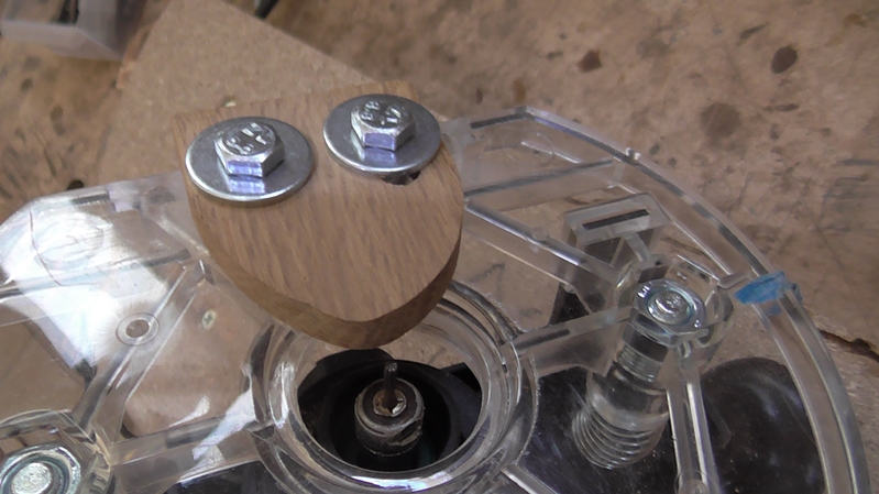

Τό Σάββατο παρέλαβα Τήν βάση γιά ρο[πυτερ τῆς dremel , πού εὐτυχῶς !!!! , ταίριαξε τό σπείρωμά της μέ τό σπείρωμα τοῦ ταχυτροχοῦ τῆς Parkside πού ἔχω :
Μέ δυό μετατροπές ( τρύπημα δύο ὀπῶν στήν πλαστική της βάση καί κόψιμο ἑνός τμήματος τοῦ γείσου της , ἀνάμεσα στίς τρῦπες γιά τούς σιδερένιους ὁδηγούς γιά εὐκολώτερη τοποθέτηση τῶν παξιμαδιῶν ) καί μέ τήν κατασκευή ἑνός ἁπλοῦ ( σχεδόν ) τριγωνικοῦ τακακίου ἀπό ξῦλο δυός , ἔγινε ἕνα ἐργαλεῖο γιά διάνοιξη αὐλακιῶν , ὄχι μόνο στήν ἀκμή ἑνός εὐθυγράμου ἤ κυκλικοῦ σχήματος ξύλου , ἀλλά πιό μέσα , καί σέ σχήματα ὅπως τό σχῆμα τῆς κιθάρας :
Πραγματικά , ὅπως λέει ὁ Μάνος : "  όταν την χρησιμοποιείς ( στήν περίπτωσή μου τόν ξύλινο ὁδηγό ) για να πάρεις περασιά, σε κάθε σημείο έχεις δυο εφαπτόμενες καμπύλες (περίμετρο και ακίδα), των οποίων η επαφή είναι σημειακή και όχι γραμμική. Ε αυτό αυξάνει αναμφίβολα την πιθανότητα λάθους όταν σύρεις το κοπτικό, αφού μπορεί να περιστραφεί όλο μαζί γύρω από την ακίδα, λόγω σημειακής επαφής " . Ἔ , αὐτή ἡ πιθανότητα λάθους ἐλαχιστοποιεῖται ἕως μηδενίζει , ὅταν :
Ἄν θεωρήσουμε τόν ξύλινο ὁδηγό σάν ἰσοσκελές τρίγωνο ( πού ἡ ἄνω κορυφή του , αὐτή πού σύρεται στό πλαϊνό τῆς κιθάρας ὅταν δουλεύουμε τόν ταχυτροχό , εἶναι στρογγυλεμένη ) , καί ἄν θεωρήσουμε τά  σημεἶα τοῦ πλαϊνοῦ , ὅπου βρίσκεται διαδοχικά αὐτή ἡ στρογγυλεμένη κορυφή τῆς γωνίας σάν πολλά ἐπίπεδα , ἡ χάραξη τῆς αὐλακιᾶς γίνεται σωστά μόνο ὅταν , ἡ διχοτόμος τῆς πιό πάνω γωνίας εἶναι πάντα κάθετος πρός τό κάθε διαδοχικό ἐπίπεδο . Ἔ , αὐτό ἔκανα κι ἐγώ σήμερα , πρῶτα δοκιμές στό " πρόχειρο " , καί μετά στό "καθαρό " ,  παρ' ὅλον πού ἕνα φόβο τόν εἶχα , ἀλλά εἶπα νά κάνω τήν κουτουράδα :
Εὐτυχῶς , ὅλα πῆγαν καλά !!!!!
καί ἡ αὐλακιά ἔγινε πολύ ὡραία καί ἴσια !!!! Γλύτωσα καί ἀπό τήν ἀγορά ἑνός καινούργιου ταχυτροχοῦ dremel !!! Αὔριο τό φιλέτο !!!

Σε καλό δρόμο είσαι φίλε,  κάνε λίγο πιό μυτερή την άκρη του ξύλινου οδηγού που έβαλες με βίδες κάτω από τη βάση του dremel .Όπως περίπου ήταν ο δικός μου οδηγός στις φωτογραφίες που σου είχα στείλει. Καλή συνέχεια.

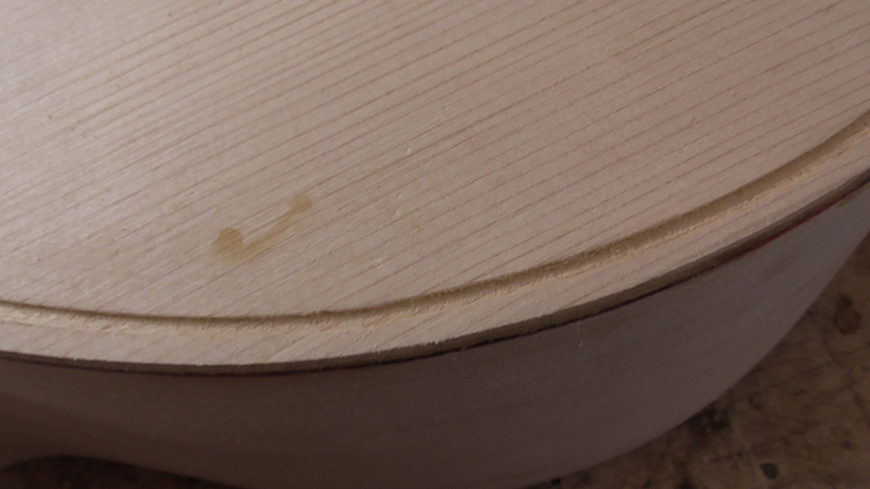

Μικρή πρόοδος τῶν ἐργασιῶν : Τοποθετήθηκε τό φιλέτο στό καπάκι , ἀλλά ἐπειδή τό φιλέτο εἶχε φάρδος 2,4 χιλ. ἐνῶ τό κοπτικό ( κοντύλι ) 3 χιλ. , ἔβαλα μαζί μέ τό φιλέτο καί μία λεπτή ( 0,6 χιλ. ) λωρίδα λευκοῦ καπλαμᾶ , γιά νά μή φαίνεται πολύ . Τό ἀποτέλεσμα μέ ἱκανοποίησε πλήρως !!! Ἴσως νά μήν πειράξω τό γύρω - γύρω ἔλατο γιά τήν τοποθέτηση  σκληρότερου ξύλου , γιατί φοβᾶμαι μήν τό χαλάσω :

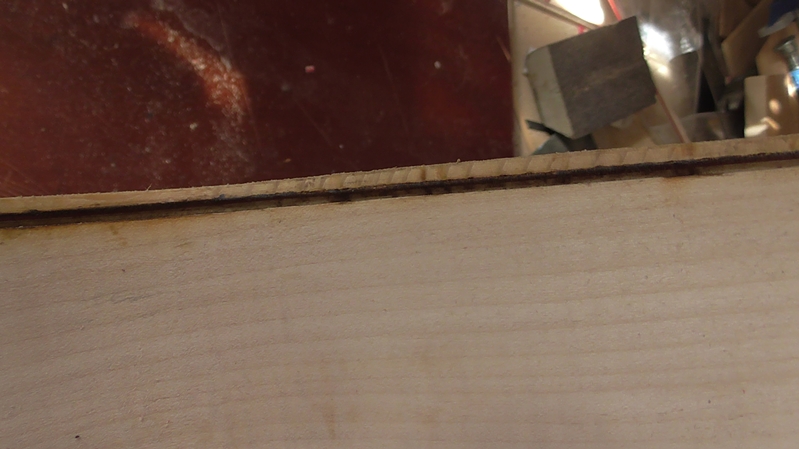

Σειρά εἶχε ἡ πλάτη . Ἐδῶ , φάγωσα γύρω - γύρω ὅλη τήν ἀκμή γιά δύο λόγους : Πρῶτον γιά τήν τοποθέτηση τοῦ φιλέτου καί δεύτερον διότι : Ἄν θυμᾶστε , εἶχα κολλήσει στά χείλη τῶν πλαϊνῶν , καί πρός τήν πλάτη καί πρός τό καπάκι , ἀπό δύο καπλαμάδες , ἕνα κόκκινο καί ἕνα μαῦρο σέ κάθε χεῖλος , ὥστε νά δείξουν κόκκινη καί μαύρη γραμμή , ἀφοῦ θά κολλιοῦνταν πλάτη καί καπάκι . Δυστυχῶς ἔδειξαν δυό μουντζοῦρες !!! Ἕνα χρῶμα ἀκαθόριστο . Γι' αὐτό , φαγώνοντας τήν ἀκμή τῆς πλάτης , φάγωσα καί τούς δύο καπλαμάδες , μέ σκοπό νά φτιάξω ἄλλο φιλέτο τού θά κολλήση στήν φαγωμένη ἀκμή : κόκκινο - λευκό - μαῦρο - σκληρό ξῦλο ( σφενδάμι ) . Μετά κόλλησα τό φιλέτο , πού εἶναι ἴδιο μέ τό μεσαῖο φιλέτο τῆς πλάτης . Προσπάθησα νά ἐνώσω τήν ἀρχή καί τό τέλος κάθε φιλέτου μέ τό ὑπάρχον τῆς μέσης μέ φάλτσα , ἀλλά δέν τά κατάφερα .

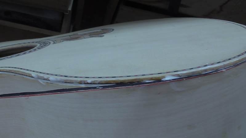

Μετά ἀφαίρεσα τόν μαῦρο καί κόκκινο καπλαμᾶ , κάτω ἀπ' τό καπάκι , χρησιμοποιῶντας τόν ταχυτροχό σάν ροῦτερ ὅπως φαίνεται παρακλάτω :
καί διάνοιξα μιά ἐγκοπή περνῶντας τό ἐργαλεῖο δύο φορές , ὥστε νά χωρέσουν 3 καπλαμάδες : κόκκινος - λευκός - μαῦρος :
μέσα στήν ἐγκοπή τοποθέτησα μέ κόλλα καί ἀρκετό ζόρι τό κορδόνι τῶν τριῶν λωρίδων καπλαμᾶ , ἀφοῦ πρίν τίς κόλλησα μεταξύ τους καί τίς γύρισα ὑποτυποδῶς στήν κουκουνάρα :
Νά καί τό ἀποτέλεσμα :

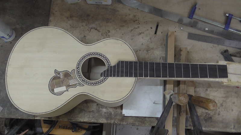

Μετά κόλλησα τήν ταστιέρα μέ τήν γνωστή μέθοδο τῶν λεπτῶν καρφιῶν . Χρησιμοποίησα 4 καρφάκια , καρφώνοντας 2 σέ κάθε σχισμή τάστων - μιᾶς σχισμῆς στό ἄνω μέρος καί μιᾶς στό κάτω μέρος τῆς τστιέρας :
Ἐπίσης τοποθέτησα καί βέργα διπλῆς ἐνεργείας κάτω ἀπ' τήν ταστιέρα , μέ τήν τρύπα γιά κλειδί allen κοντά στήν ἠχητική ὀπή .
