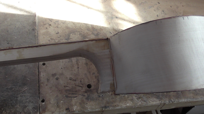

Συνέχεια μέ τό μάνικο : Διαμορφώθηκε πρόχειρα καί τό τακούνι :
Συνεχίζεται.....

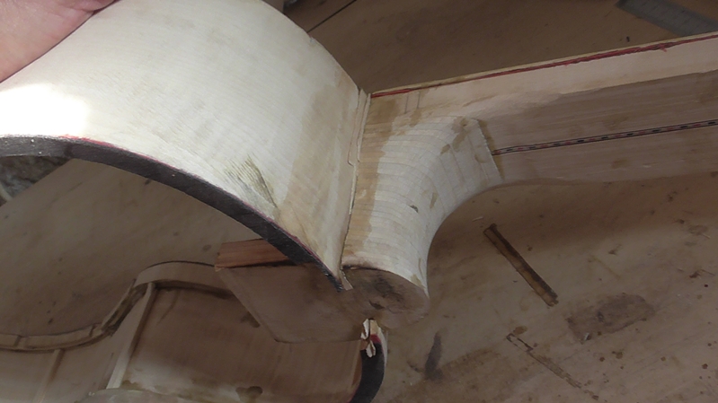

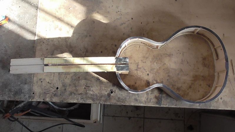

Ὅπως ἦταν τά πλαϊνά μέ κολλημένο τόν πίσω τάκο καί πρόχειρα κολλημένες τίς δύο ἄκρες πού θά μποῦν στίς σχισμές τοῦ μάνικου ( ἱσπανικό τακούνι ) , καί μέ κολλημένες τίς πατοῦρες ( linings ) ὥστε τά χείλη ἔγιναν καί ἀπό τίς δύο μεριές ( πλάτη - καπάκι ) φαρδιά 1 ἑκ. , καί μή ἔχοντας πλέον ἀνάγκη τοῦ καλουπιοῦ διότι σταθεροποιήθηκε μ' αὐτές τό σχῆμα τους , κόλλησα στά χείλη τῶν πλαϊνῶν λωρίδες καπλαμᾶ , πρῶτα κόκκινο καί μετά μαῦρο , ὥστε ὅταν θά κολλησουν τό καπάκι καί ἡ πλάτη ( λευκά καί τά δύο ) , νά δείξουν δύο γραμμές στό πλάϊ περιμετρικά , κόκκινη - μαύρη ,  καί νά μή χρειαστῆ νά σκαφτοῦν τά σημεῖα γιά τήν τοποθέτηση φιλέτου .
Δέν φαίνεται πολύ καλά , ἀλλά θά φανῆ παρακάτω .
Μετά , ἀφοῦ καθάρισα τά χείλη ἀπ' τούς περισσευούμενους καπλαμάδες , ἔκοψα τίς δύο πλευρές τῶν πλαϊνῶν στά σημεῖα πού θά εἰσχωροῦσαν στίς σχισμές τοῦ μάνικου πού εἶχα ἤδη διανοίξει , καί , τοποθετῶντας πάλι τά πλαϊνά μέσα στό καλούπι , κόλλησα τό μάνικο .
Τό λάθος πού ἔκανα εἶναι ὅτι , δέν ἔκανα δύο φαρδιές σχισμές στό μάνικο , ὅπως εἶδα νά κάνη ὁ Μάνος , πού τοποθετοῦσε τίς ἀρχές τῶν πλαϊνῶν κολλητά στό τακούνι καί ἀπό πίσω συμπλήρψνε τή φαρδιά σχισμή μέ σφῆνες ἤ λεπτά , ὅσο χρειαζότανε , μακρόστενα τακάκια , ἀλλά ἐγώ , πιό ἔξυπνος , ἔκανα τίς σχισμές στό δισκοπρίονο , ὥστε εἶχαν γιά φάρδος τό πάχος τοῦ πλαϊνοῦ καί......τἄκανα μαντάρα !!!! Δυσκοπλεύτηκα πάρα πολύ , ἔκανα λάθη , καί εἶδα κι ἔπαθα νά τά ξεκολλήσω καί νά τά ξανακολλήσω σωστά . Ἔτσι , ἀπό τήν πλευρά πού θά φαίνεται , μεταξύ τακουνιοῦ καί πλαϊνῶν , εἰσχώρησα κανά δυό φυλλαράκια λευκοῦ καπλαμᾶ , πού εὐελπιστῶ νά μήν πολυφαίνεται :

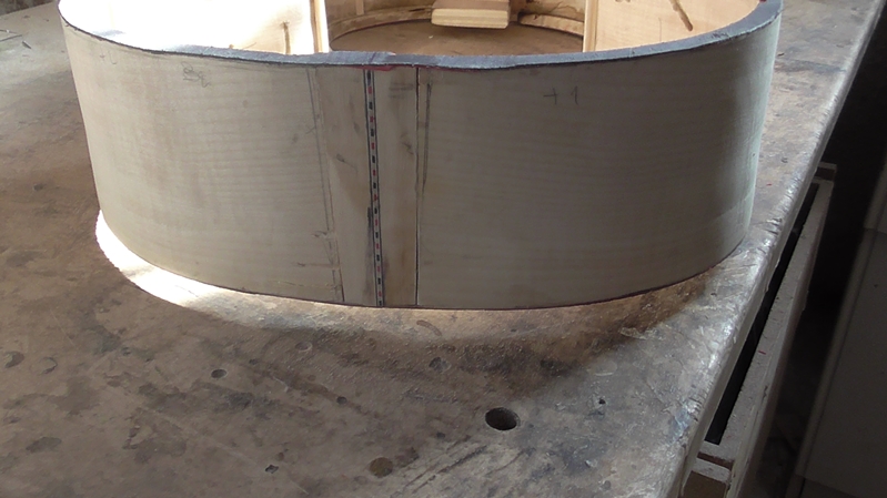

Τίς δύο καταλήξεις τῶν πλαϊνῶν στό πίσω μέρος τοῦ τάκου , ἄν καί τίς εἶχα κολλήσει μαζί μέ τόν τάκο ἀπό μέσα καί μέ τό φιλέτο ἀπ' ἔξω καί ἔχοντας μάλιστα ἀντικρύσει καί τά νερά τοῦ ξύλου , ἀναγκάστηκα νά νά τά ξεκολλήσω καταστρέφοντας τήν ἔνωση , διότι δέν εἶχα δώσει μιά ἐλαφριά καμπύλη στήν ἔξω μεριά τοῦ τάκου , ὥστε νά γίνη καί ἐλαφριά καμπύλο τό τμῆμα τῆς ἐνώσεως τῶν πλαϊνῶν ἐκεῖ , ὅπως πηγαίνει δηλαδή φυσιολογικά τό σχῆμα τῆς κιθάρας . Ἐκεῖ ἔγινε ἕνα ἄσχημο ἐπίπεδο . Ἔτσι , ἀφοῦ ἔκξοψα δύο κομμάτια ἀπό τίς ἄκρες , σημπλήρωσα τό κενό μέ ἕνα μακρόστενο , λίγο φαρδύστενο κομμάτι μέ φιλέτο στή μέση , πού θλέλει καί ἀρκετό μπάλωμα.....:

Τό πίσω μέρος τοῦ μάνικου μέ τό καράβολο :
.....συνεχίζεται......
