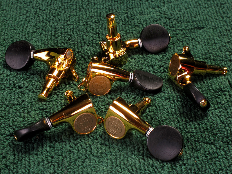

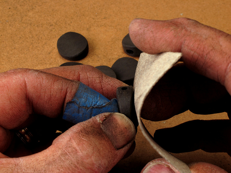

όσον αφορά τα κλειδια με τον εβενο, για τους βαρυποινίτες ή τους πολυ μερακλήδες δειτε τις φωτογραφίες.

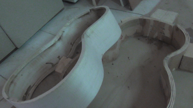

Τό μεγάλο μου πρόβλημα ἦταν πού δέν μποροῦσα νά κατασκευάσω ἕνα καλούπι ὥστε τά πλαϊνά τοῦ ὀργάνου , νά εἶναι τελείως κάθετα μέ τόν πάγκο . Γι' αὐτό κατασκεύασα γιά τήν σφενδαμένια , ἕνα ἰδιότυπο καλούπι ἀπό ὄρθια κόντρα πλακέ ( 2 τεμάχια - δεξί καί ἀριστερό ) , γυρισμένα στήν συσκευή λυγίσματος . Γιά τό κάθε τεμάχιο χρησιμοποιήθηκαν 3 τεμάχια κόντρα πλακέ κομμένο σόκορο , πάχους 4 χιλ. μήκους 80 ἑκ. καί πλάτους 10 ἑκ. ( ἤθελα νά γίνη ὑψηλό τό καλούπι γιά νά καλύπτη ὅλο τό φάρδος τῶν πλαϊνῶν ) , καί ἐφαρμόστηκαν ἐλαφρῶς βρεγμένα μέ κόλλα ἀνάμεσά τους στή συσκευή λυγίσματος . Ἀφοῦ στέγνωσαν καί κόλλησαν , κόπηκαν ἀναλόγως καί ἐφαρμόσθηκαν πάνω σέ μιά πλάκα νοβοπάν , στήν ὁποία σημείωσα ἕναν ἄξονα συμετρίας κατά μῆκος , καί στερέωσα τά δύο πλαϊνά μέ τάκους ἐξωτερικά στά σημεῖα πού θά σ(ζ)μπρώχνουν οἱ ἐντατῆρες , ὥστε αὐτά νά μήν ὑποχωροῦν στό ἐπάνω μέρος τους , καί χαλάει ἡ καθετότης τοῦ καλουπιοῦ . Τό ἀποτέλεσμα ἦταν αὐτό :
Ἔκανα καί πρόβλεψη γιά σύνδεση μάνικου καί σκάφους μέ τό σύστημα " ἱσπανικό τακούνι " :

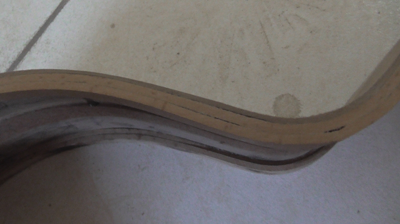

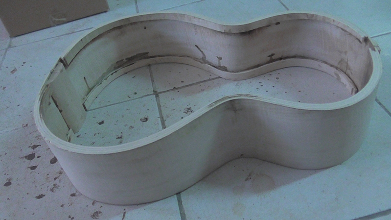

Λύγισα λοιπόν στή συσκευή λυγίσματος τά πλαϊνά ( καπλαμᾶ σφενδάμι μουαρέ πάχους 3 χιλ. ) . Σημειωτέον ὅτι στήν πλάκα τῆς συσκευῆς λυγίσματος , ἐκεῖ δηλαδή πού πατάει τό πλαϊνό , ἐφάρμοσα διπλό κόντρα πλακέ πάχους 4 χιλ. - συνολικά 8 χιλ. - γιατί μέ τή γαλβανιζέ λαμαρίνα πού εἶχα ἐφαρμόσει σέ ἄλλη συσκευή ( θ' ἀναφερθῶ ἀργότερα ) , δημιουργοῦνταν στό πλαϊνό γκριζογάλαζοι λεκέδες , μάλλον ἀπό ὀξείδωση συστατικῶν τοῦ βρεγμένου ξύλου μέ τό μέταλλο . :
Πρίν τό βγάλω ἀπ' τό καλούπι , κόλλησα πατοῦρες ἀπό τό ἴδιο ξῦλο περιμετρικά καί ἐσωτερικά τῶν χειλέων τοῦ σκάφους ὅπου θά κολληθοῦν πλάτη καί καπάκι . Οἰ πατοῦρες ( νομίζω λέγονται lining ) λυγίστηκαν στή συσκευή λυγίσματος πολλές μαζί ἀφοῦ κόπηκαν μακρυά πηχάκια φάρδους 1,5 ἑκ. , καί κολλήθηκαν μία - μία . Μετά τρίφτηκαν τά χείλη τοῦ σκάφους ἀπό τίς δύο μεριές , γιά νά δοθοῦν οἱ καμυλότητες τοῦ ( μισοῦ ) καπακιοῦ καί τῆς πλάτης . Ξέρω , δέν ἦταν σωστό , ἔπρεπε πρῶτα νά τριφτοῦν χονδροειδῶς καί μετά νά κολληθοῦν οἱ πατοῦρες γιατί τώρα εἶναι ἀνισόφαρδες , ἀλλά δέν μποροῦσα νά τό κάνω - ἐλπίζω νά μήν εἶναι σοβαρό .

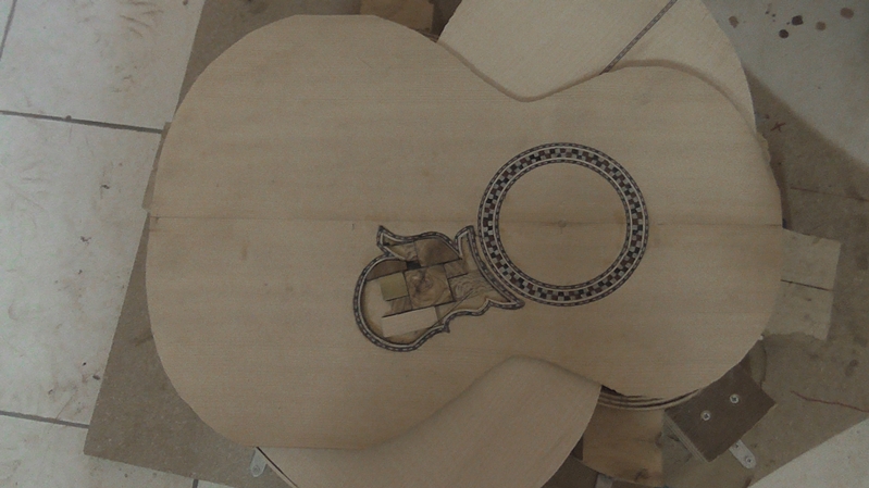

Μετά κόλλησα τά κομμάτια τῆς πλάτης , 2 φαρδιά καί 2 στενότερα στίς ἄκρες τῆς κάτω καμπάνας , γιατί ὁ καπλαμᾶς δέν εἶχε τό ἀπαιτούμενο φάρδος . Προσπάθησα νά τά ταιριάξω ὅσο καλύτερα γίνεται . Στή μέση κόλλησα καί ἕνα χειροποίητο διακοσμητικό κορδόνι , πού αὐτό θά εἶναι τό μοτίβο τῆς διακοσμήσεως ὅλου τοῦ ὀργάνου:

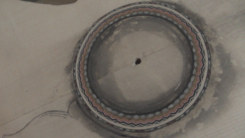

Μετά ἀσχολήθηκα μέ τό καπάκι . Ἀφοῦ καθόρισα τή θέση τῆς ἠχητικῆς ὀπῆς καί ἔσκαψα τόν δακτύλιο γύρω τῆς γιά τήν τοποθέτηση τῆς ροζέτας , κατασκεύασα μιά ροζέτα.....ψηφιδωτή . Ἐξωτερικά καί ἐσωτερικά αὐτῆς κόλλησα διακοσμητικά κορδόνια πάχους 2,5 χιλ. , καί ἀπό ἕνα κορδονάκι πάχους 1,5 χιλ. ἀπό σφενδάμι  ( γιά νά μοιάζη μέ τό καπάκι ) , ἀνάμεσα διακοσμητκό κορδόνι καί ψηφιδωτή ροζέτα , γιά νά ξεχωρίζουν . Τό ψηφιδωτό κατασκεύασα ἀπό ψηφίδες : κυβάκια ἀπό κόκκαλο , παντούκ καί ἔβενο ( καί καλά , τρίχες , ἕνας μαῦρος καπλαμᾶς εἶναι , ἀπό λεύκα βαμμένη μαύρη , πάχος 1,5 χιλ. , ἀλλά δείχνει σάν ἔβενος - μεταξύ μας αὐτό !!! ) . Κόλλησα τά κυβάκια μέ κυανοακρυλική , καί ὅταν κόλλησαν , τά ἔτριψα στόν ξεχονρηστῆρα - γυαλόχαρτο :
Γιά τήν πεναριά , ἀφοῦ τήν ἔσκαψα , εἶπα νά κάνω ἕνα σχέδιο μέ κομματάκια ἀπό διάφορα εἴδη ξύλων , κομμένα ὀρθογωνίως . Δέν ἔχω τελειώσει ἀπόμα μέ τήν τοποθέτηση . Τά κολλῶ μέ ξυλόκολλα , καί ἀνάμεσά τους , σάν χώρισμα , τοποθετῶ μιά λωρίδα ἀπό μαὐρο καπλαμαδάκι .

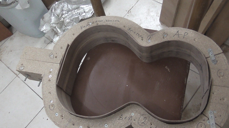

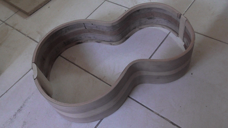

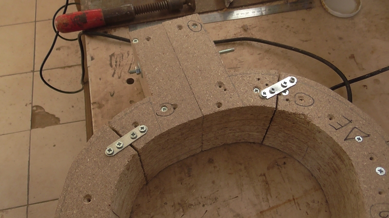

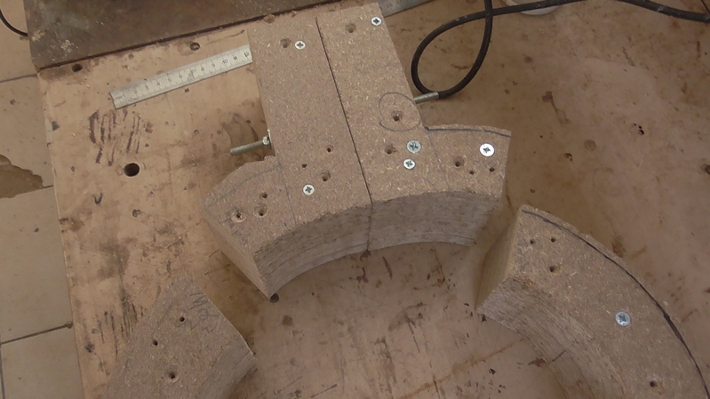

Ἡ ἄλλη κιθάρα τώρα : Αὐτή τήν κατασκευάζω : πλάτη , πλαϊνά , μάνικο , καράβολας , μέ ἀμερικάνικη καρυδιά . Τό σχέδιο πού ἐφήρμοσα , καί πού ὑπάρχει στήν πρώτη σελίδα αὐτοῦ τοῦ ἄρθρου , εἶναι αὐτό πού εἶχε τήν καλωσύνη νά μοῦ στείλει ὁ φίλος Γιῶργος Γεωργαλᾶς ( georgalasg ) , καί πού τό διώρθωσε ὁ φίλος Μάνος Τουρπάλης !!! Τούς εὐχαριστῶ γιά μιά ἀκόμη φορά !!!
Γιά καλούπι χρησιμοποίησα ἕνα συνηθισμένο ἀπό φέτες νοβοπάν , πού εὐτυχῶς , μέ μικρές διορθώσεις , κρατοῦσε μέσα του κάθετα τά πλαϊνά . Μέ τόν παρακάτω τρόπο , τό διαμόρφωσα γιά ἐφαρμογή " ἱσπανικοῦ τακουνιοῦ " στό σκάφος :

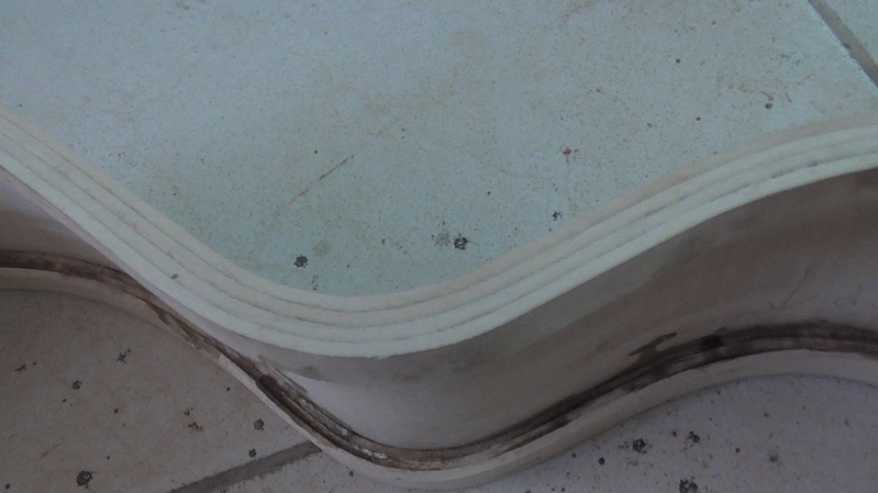

Τά;πλαϊνά τά ἔκανα τό καθένα ἀπό δύο φέτες κολλημένες μεταξύ τους ἀμερικάνικης καρυδιᾶς μέ σομφό , ἀλλά ἐπειδή τό πρῶτο τό λύγισα σέ συσκευή λυγίσματος μέ γαλβανιζέ λαμαρίνα ,
 παρουσίασε μετά τό λύγισμα γκριζογάλαζα στίγματα , πού εἶδα κι ἔπαθα νά τά ἐξαλείψω !!! Μέχρι χλωρίνη χρησιμοποίησα !!! Καί μετά τρίψιμο . Γιά τό δεύτερο πλαϊνό , τοποθέτησα στή συσκευή πρῶτα μιά φέτα κόντρα πλακέ πάνω στή λαμαρίνα , καί ἀπό ἐπάνω τό πλαϊνό . Τά πλαϊνά ὅπως διαμορφώθηκαν :
καί ξαναμπῆκαν στό καλούπι :
ἀφοῦ κολλήθηκαν ἀνά δύο καί κολλήθηκε κατά μῆκος τῆς ἐνώσεως μιά λεπτή φέτα μαόνι :
Συνεχίζεται.....

Τό καπάκι : Ἔλατο , ὅπως καί τό προηγούμενο , μέ ροζέτα ὅπως αὐτή πού εἶχα κατασκευάσει καί στήν ἀποτυχημένη . Θέλει ἀκόμη τρίψιμο γιά νά δείξη , ἀλλ' αὐτό θά γίνη ἀφοῦ κατασκευαστῆ καί ἡ πεναριά :
