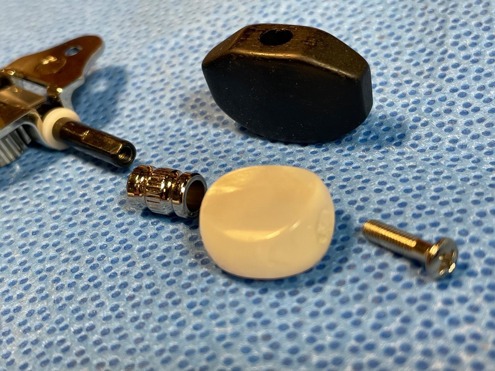

Φίλοι καλησπέρα ,
Ἔχω μιά ἀπορία : εἶδα κάτι μηχανικά κλειδιά γιά κιθάρες , πού ἔχουν χερουλάκια ἐβένινα . Αὐτά τά χερουλάκια , πῶς εἶναι στερεωμένα στόν ( κυλινδρικό νομίζω ) ἄξονα , ὥστε νά γυρίζουν μαζί ; Γιατί , καλά στά πλαστικά χερουλάκια , μπορεῖ νά χύνουν τό νωπό - λειωμένο πλαστικό στόν ἄξονα , καί νά γίνονται ἄξονας καί χερουλάικι ἕνα σῶμα , ἀλλά τά ἐβένονα χερουλάκια , πῶς ;
Μήπως ἔχει κανείς καμμιά πληροφόρηση ;
Απ: Ἡ πρώτη μου λαϊκή κιθάρα
« Απάντηση #186 στις: Δεκεμβρίου 03, 2021, 05:58:39 πμ »
ο αξονας ο μεταλικος ειναι οχι στρογγυλος αλλα δικτυωτος (δεν μου ερχεται τωρα αλλη λεξη) και η οπη των ξυλινων κλειδιων ενα τσικ μικροτερη και μπαινουν σφηνωτα.
και να θελεις να τα βγαλεις δεν... πιο ευκολα σπανε τα πλαστικα μεσα στον αξονα παρα αυτα.

« Απάντηση #187 στις: Δεκεμβρίου 03, 2021, 07:43:53 πμ »
Συνηθως τα αξονακια εχουν ...καρε (αυτο που ο Στελιος ονομαζει δικτυωτο) και ετσι δεν γυρνανε ατερμονα .Εχω δει και τετραγωνο κυλινδρακι .Τωρα θα μου πεις πως φτιαχνεις τετραγωνη την τρυπα στο ξυλο.Αυτο ειναι μια αλλη ιστορια

« Απάντηση #188 στις: Δεκεμβρίου 03, 2021, 02:02:29 μμ »
Λάμπρο, επειδή και γω βάζω εβένινα κουμπιά, σου στέλνω μια φωτογραφία που δείχνει τις λεπτομέρειες
« Απάντηση #191 στις: Δεκεμβρίου 03, 2021, 05:13:46 μμ »
 ειχα βαλει να χαρισω κατι εβενινα μπουτον παλαιοτερα απο τετοια κλειδια αλλα ενδιαφερον μηδεν, ετσι τα πεταξα
Τά πέταξες ;;;!!!!!!!! Κρίμα , καί τά ἤθελα !!!!!!
Νά σοῦ πῶ τήν ἀλήθεια , τά εἶδα πρίν 15 ἡμέρες - πολύ ἀργά , ἀλλά εἶπα , θά τά ἔδωσε.......Θά προσπαθοῦσα νά τά ἐπισκεύαζα , ἀλλά κυρίως νά δῶ πῶς λειτουργοῦν , πῶς μπαίνει τό ἐβένινο χερουλάκι.....
Τέλος πάντων......
Κώστα , ὅταν λές καρέ , τί ἐννοεῖς ; Μήπως αὐτό πού λές παρακάτω , "τετράγωνο κυλινδράκι" ; δηλαδή ὁ ἄξονας ἔχει τετράγωνη διατομή ἄντί κυκλικῆς ;
Ἀκόμη καί στά πλαστικά κλειδιά ὁ ἄξονας εἶναι δικτυωτός , αὐτό πού λέει ὁ Κώστας παρακάτω " καρέ " ; Ἡ δική μου σκέψη εἶναι , ὅτι καί κυλινδρικός , ἤ καί κωνικός νά εἶναι εἶναι ὁ ἄξονας , μέ λίγη κυανοακρυλική στή τρύπα πού θά ἀνοίξουμε στό ἐβένινο χερούλι , ἴσως γίνουν τά δύο ἕνα σῶμα . Πολύ εὐκολώτερο δέ ὅταν ὁ ἄξονας εἶναι " καρέ " .
Μιά ἄλλη σκέψη μου εἶναι , ἄν ὁ "καρέ " ἄξονας ἔχει καμμιά τρυπίτσα ( ἤ μποροῦμε ν' ἀνοίξουμε ἐμεῖς ) , μποροῦμε , ὅταν φορέσουμε στόν ἄξονα τό ξύλινο χερούλι , τό τρυπήσουμε μέ λεπτό τρυπανάκι στό σημεῖο πού εἶναι ἡ τρύπα τοῦ ἄξονα μετά ἀπό ὅσο τό δυνατό ἀκριβῆ ὑπολογισμό , καί περάσουμε μιά καβίλια μέ κόλλα , μαὐρη - ἐβένινη γιά νά μήν φαίνεται , ἤ λευκή - κοκκάλινη γιά νά κάνη ἀντίθεση .
Στέργιε , μπορεῖς σέ παρακαλῶ νά γίνης πιό σαφής ; Γιατί μέ τή φωτογραφία αὐτή , δέν καταλαβαίνω πῶς συνδέονται αὐτά τά ἐξαρτήματα .
Αὐτά τά ἐξαρτήματα τ' ἀγοράζεις ( καί ἀπό ποῦ καί πῶς τά ζητᾶς ) καί τά συναρμολογεῖς μόνος σου , ἤ βγάζεις τό πλαστικό χερούλι ἀπό ἕτοιμα κλειδιά πού ἀγοράζεις ( καί ἀπό ποῦ καί πῶς τά ζητᾶς ) , καί ἀντικαθιστᾶς τό πλαστικό χερούλι μέ ξύλινο πού κατασκευάζεις ;
Πάντως , σᾶς εὐχαριστῶ ὅλους γιά τίς ἀπαντήσεις σας....
« Απάντηση #192 στις: Δεκεμβρίου 03, 2021, 10:10:08 μμ »
Αὐτά τά ἐξαρτήματα τ' ἀγοράζεις ( καί ἀπό ποῦ καί πῶς τά ζητᾶς ) καί τά συναρμολογεῖς μόνος σου, ἤ βγάζεις τό πλαστικό χερούλι ἀπό ἕτοιμα κλειδιά πού ἀγοράζεις ( καί ἀπό ποῦ καί πῶς τά ζητᾶς ) , καί ἀντικαθιστᾶς τό πλαστικό χερούλι μέ ξύλινο πού κατασκευάζεις ;
Αγοράζεις από όπου νομίζεις ένα καλό σετ κλειδιά απ' αυτά που τα κουμπιά είναι βιδωτά και όχι πακτωμένα (άρα μπορούνε να αλλάξουν), αγοράζεις μετά άλλα κουμπιά από έβενο (εγώ τα πήρα από δω https://www.aliexpress.com/item/4000317886805.html?spm=a2g0s.9042311.0.0.15344c4dSWZll1) και απλώς τα αντικαθιστάς.

« Απάντηση #193 στις: Δεκεμβρίου 04, 2021, 05:58:30 πμ »
(βεβαια, η λυση των κλειδιων στου στεργιου ειναι απειρως καλλιτερη απο τα χωνευτα)

« Απάντηση #194 στις: Δεκεμβρίου 04, 2021, 07:18:18 πμ »
Φίλοι Στέργιε καί Στέλιο καλημέρα , κι εὐχαριστῶ γιά τίς ἀπαντήσεις !!!
Ἧταν ἀκριβῶς αὐτό πού ζητοῦσα !!!!
Καί πολύ φτηνά τά ἐβένινα κουμπιά !!!!
