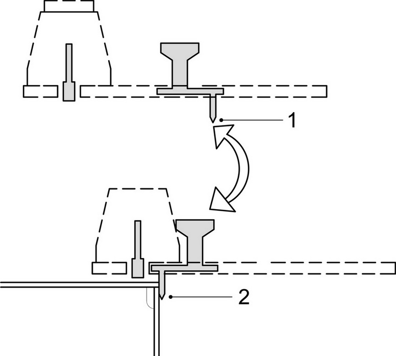

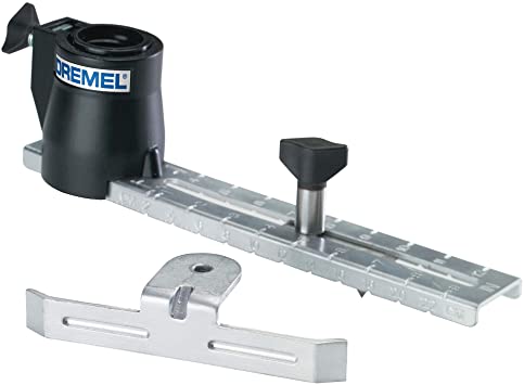

Λάμπρο (και όλοι) καλημέρα. Είμαι πολύ στριμωγμένος από δουλειά αυτήν την περίοδο και δεν πολυ-παρακολουθώ τα τεκταινόμενα, αλλά είδα την ανάρτηση κι είπα να παραθέσω τα δικά μου.
στην πρώτη μου κιθάρα έκανα αυτό (αντιγράφοντας παλιές Ευρωπαϊκές που έχουν φιλέτα σκέτα χωρίς περιμετρικό κορδόνι), με απλό φιλετάκι μ/α/μ πλάτους 1,50 mm.
το κανάλι το έσκαψα με το dremel και το εξάρτημα για κύκλους
θέλει λίγο προσοχή, επειδή οδηγός είναι η ακίδα (κάτω) που είναι κυκλικής διαμέτρου - επομένως όλο το σύστημα μπορεί να περιστραφεί γύρω από την ακίδα. Θέλει λοιπόν λίγο προσοχή και δοκιμές μέχρι να "του πάρεις τον αέρα". Δεν είναι όμως και πολύ δύσκολο, όπως είπα το έκανα στην πρώτη κιθάρα.
Για να μικρύνεις την ακτίνα (απόσταση ακίδας- κοπτικού) πρέπει να βγάλεις την ακίδα (λύνεις την βίδα) και να την ξαναβάλεις ανάποδα. Τότε πλησίάζει πολύ στο κοπτικό και μπορρείς να χαράζεις αρκετά μικρούς κύκλους (π.χ. ροζέτες σε μπαγλαμάδες). Βέβαια, έχει ένα "κάτω όριο", δεν μηδενίζεται η απόσταση. Πλησιάζεις όσο επιτρέπουν τα πάχη των μερών (βάση ακίδας και ταχυτροχού), για μένα αρκούσε η απόσταση-φάρδος.
στην κάτω εικόνα φαίνεται πώς χάραξα: η ακίδα κόντρα στα πλαϊνά (στην απόσταση που θες λαμβάνοντας υπόψη πάχος πλαϊνών, πατούρας και βάθος κοπής),  και πας περιμετρικά γύρω γύρω. Δεν σε παίρνει όμως για πολλά περάσματα, επειδή ακριβώς η ακίδα παρέχει "σημειακή στήριξη" (με ένα σημείο μόνο) και μπορεί όλο το μηχάνημα να μην είναι στην ίδια θέση ακριβώς στο δεύτερο-τρίτο πέρασμα.

Φίλε Μάνο καλημέρα κι εὐχαριστῶ πολύ γιά τη συμβουλή !!!
Δέν ξθυμᾶμαι ἄν ἔχω τέτοιον ὁδηγό , θά ψάξω ἀπό ἕνα dremel πού εἶχα παλιά .

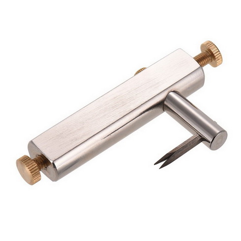

μπορείς βέβαια να χρησιμοποιήσεις και purfling cutter (συνήθως για βιολί) - αλλά εγώ θα έψαχνα με διπλή λάμα για να κάνεις το σωστό φάρδος παντού με ένα πέρασμα κάθε φορά
έχει και πολλές ιδιοκατασκευές (και τέτοιο είχα φτιάξει παλιά αλλά είναι λίγο χοντροκομμένο και δεν με βόλεψε)
αν ψάξεις (λέξεις κλειδιά diy, homemade, purfling cutter) θα βρεις πολλές εφαρμογές, μπορεί κάποια να σε βολέψει

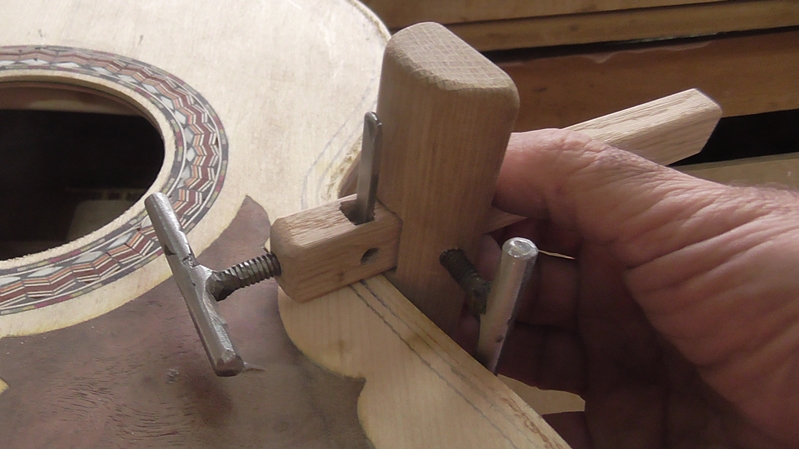

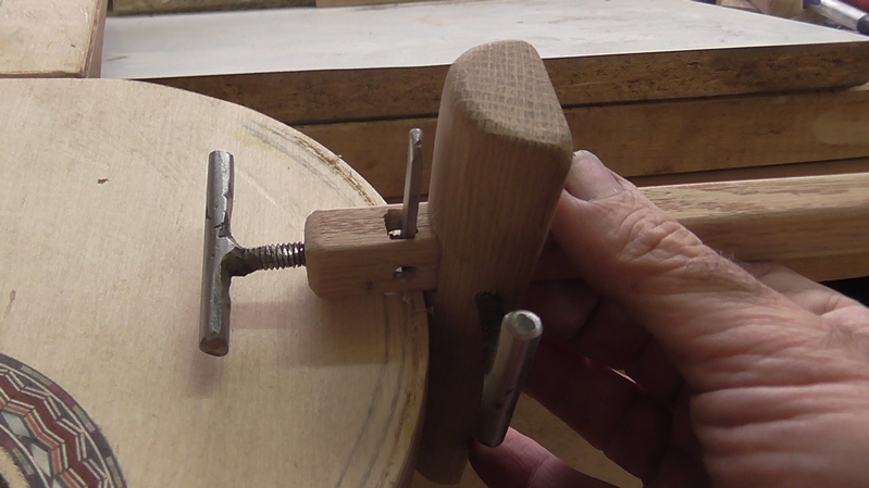

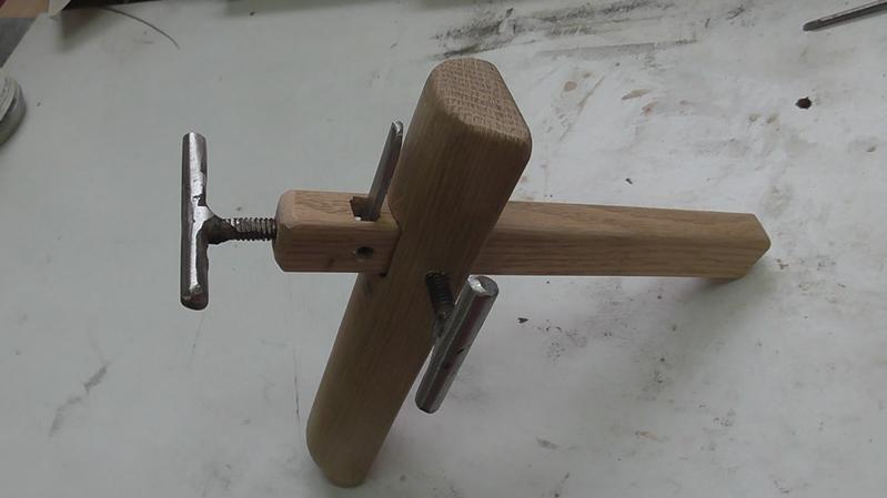

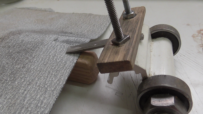

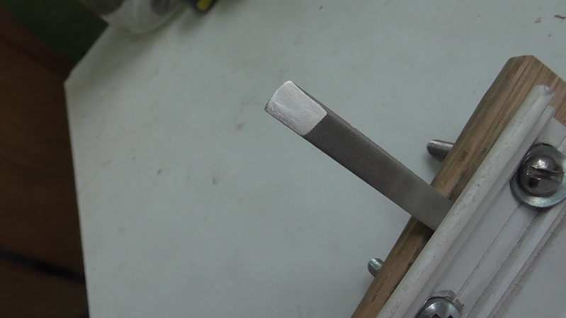

Χθές καί σήμερα κατασκεύασα ἕνα σημαδευτήρι , αὐτό πού οἱ ἀγγλομαθεῖς λένε στά ἑλληνικά " purfing cutter " .
Πολύ ἁπλῆ κατασκευή : δύο κομμάτια ξῦλο τρυπημένα ἀνάλογα ( χρησιμοποίησα δρύϊνο ) , δύο βίδες με ἕνα κυλινδρικό σιδεράκι ἠλεκτροκολλημένο πάνω στό κεφάλι τῆς καθε μιᾶς γιά καλύτερο κράτημα - βίδωμα , καί γιά κοπτικό μιά ἀτσάλινη ἀνοξείδωτη βέργα μήκους 5 - 6 ἑκ. , φάρδους 6 χιλ καί πάχους 2 χιλ. τῆς ὁποίας τήν μία ἄκρη ἀκόνισα σάν μύτη σκαρπέλου μέ πολύ ὀξεία γωνία :
Ἔκανα καί δοκιμή πρῶτα στό " πρόχειρο " , καί μετά στό καπάκι τῆς κιθάρας :
Γιά νά πῶ τήν ἀλήθεια , δέν μέ πολυϊκανοποίησε . Συζυτῶντας προηγουμένως μέ φίλο κατασκευαστή , πού τό γνωρίζει τό ἐργαλεῖο , μοῦ εἶπε πώς ἡ ἄκρη τοῦ κοπτικοῦ πρέπει νά εἶναι μυτερή γιά νά χαράζη χωρίς ἀντίσταση . Ἐνῶ , ὅταν ἡ κόψη ἔχει ἔστω καί τό μικρό μῆκος τῶν 4 χιλ. πού τῆς ἔδωσα , ἀντιμετωπίζει μεγαλύτερη ἀντίσταση ἀπό τό ξῦλο πού κόβει , ἀπ' ὅση ἄν ἦταν μυτερή . Αὔριο θά διαμορφώσω τό κοπτικό καί θά ξαναδοκιμάσω .

αυτο που θελεις ειναι ενα σημαδεμα
αν το κανεις , μετα περνας με τη φαλτσετα προσεχτικα (για χερια και καπακι) 2-3 φορες ολοενα και πιο βαθεια (οχι με ενα περασμα κατ ευθειαν βαθεια) και ετσι εισαι κομπλενταν.
επισης μπορεις να σπασεις ενα-δυο κομματια απο τη λεπιδα κ να τα βαλεις μεσα σε αυτο που εφτιαξες

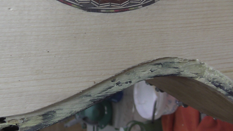

Ἀφοῦ εἶδα κι ἀπόειδα ὅτι δέν μποροῦσα νά χαράξω μέ τό σημαδευτήρι τό καπάκι καί τήν πλάτη , καί ἀφοῦ κατασκεύασα ἀνεπιτυχῶς ἕνα ξύλινο ὁδηγό γιά τόν ταχυτροχό - ὄρθια φρέζα , ἀποφάσισα νά χαράξω τά αὐλάκια ὁδηγῶντας τον ἴδιο ταχυτροχό μέ τό χέρι , τοποθετημένο στήν ὄρθια βάση . Τό ἀποτέλεσμα βέβαια δέν ἦταν καί ὅτι καλύτερο , μάλιστα στό καπάκι ἀναγκάστηκα νά τό φρεζάρω ἔξω ἔξω , ὅπως κάνουν δηλαδή ὅλοι οἱ κατασκευασταί . Μάλιστα , τό φρεζάρισα τόσο μέσα , πού συγκρατιόταν σχεδόν μόνο στά καμάρια καί στούς τάκους . Καί τό τζιτζίρισμα στήν κρούση φυσικά αὐξήθηκε .
Καί στήν πλάτη ἐπίσης ἡ αὐλακιά δέν γινόταν καί ἡ καλύτερη  , ἔ , χέρι εἶναι αὐτό .
Εἶχα σχεδόν ἀπελπιστεῖ , ἀλλ' ἀποφάσισα νά κάνω μιά τελευταία προσπάθεια , μπάς καί τό σώσω .
