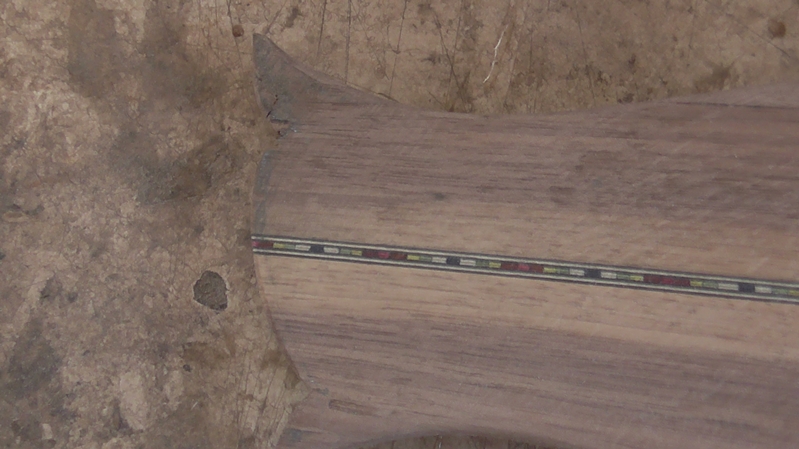

Ἐδῶ κι ἕνα μῆνα , ἀσχολοῦμαι μέ τήν κατασκευή τῆς καρυδένιας κιθάρας , πού κι αὐτή βγῆκε......χοντρούλα !!! Σάν τήν ξαδέλφη της τήν σφενδαμένια ἕνα πρᾶμα !!!
Μέ παίδεψε ἀρκετά κι αὐτή , κυρίως στήν διακόσμηση , καί μέ τό " ράβε - ξήλωνε " , τήν ἔφθασα σ' ἕνα ἐπίπεδο , νά προλάβω καί τήν ἔκθεση .
Παρακάτω μερικές φωτογραφίες :

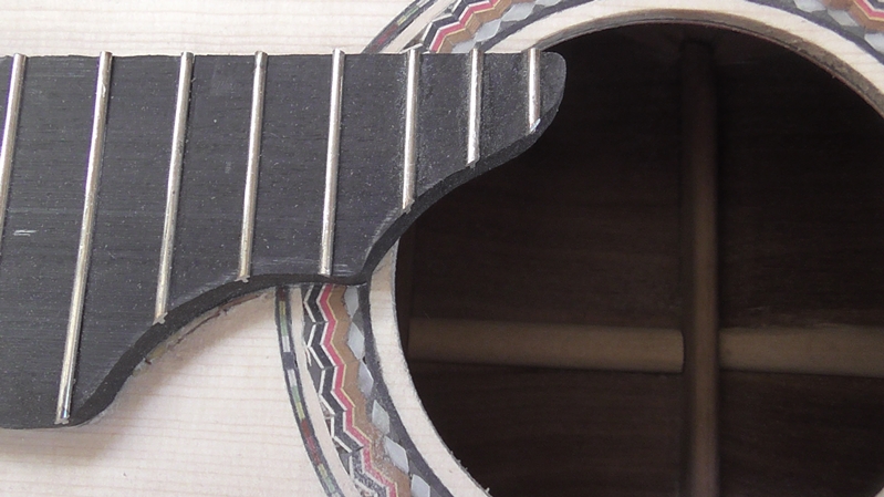

Αὐτό τό κομμάτι τοῦ ἐβένου , προέκταση τῆς ταστιέρας , μ' αὐτό τό χαζοσχέδιο ποιύ δέν πολυταίριαξε ἀλλά τώρα πιά κόλλησε , τό ἔβαλα μετά τόν ἄνω καβαλλάρη γιά νά καλύψω μιά πριονιά στό μπροστά μέρος τοῦ καραβόλου .
Τό τελείωμα τοῦ καραβόλου
Συνεχίζεται.....

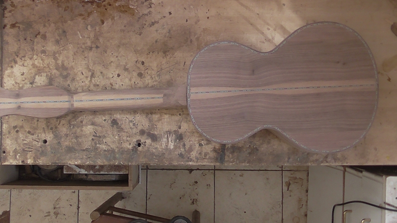

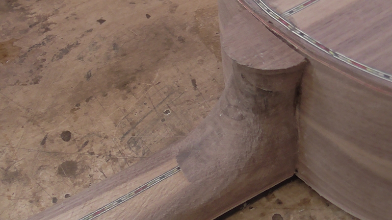

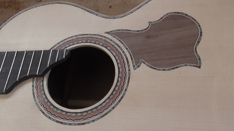

Μερικές φωτογραφίες ἀκόμη :
Ἀκολουθεῖ τό σουλούπωμα τοῦ πισω μέρους τοῦ μάνικου , ἕνα γενικό τρίψιμο καί βερνίκι .
Στόν καβαλλάρη θά χρειαστῶ πολλή βοήθεια , γιατί δέν ἔχω ξανακάνει τέτοιον , κολλητό " μουστάκι " .
Συνεχίζεται...........

Ωραια. Με το μουστακι μη μασας θα τα καταφερεις.
Απ: Ἡ πρώτη μου λαϊκή κιθάρα
« Απάντηση #265 στις: Σεπτεμβρίου 14, 2022, 10:23:52 μμ »
 :-* εμενα παντως, μ αρεσε πολυ το σχεδιο στο κεφαλι (καραολο) που ακολουθει το ιδιο μοτιβο με τα υπολοιπα!
να μη πω οτι θα το κλεψω, χαχαχαχα!
μου αρεσε κ απο πισω το κεφαλι με τα δυο ροζακια που ειναι σα ματακια!
