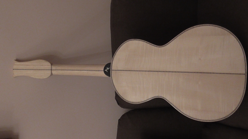

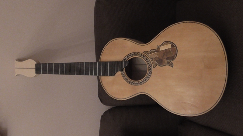

Σήμερα ὁλοκλήρωσα τό τρίψιμο τῆς σφενδαμένιας κιθάρας , ἀλλ' ἀποφάσισα νά τήν περάσω μέ διαφανές βερνίκι νεροῦ τῆς sayerlack - linea blu , πού εἶχα μιά ἀρκετή ποσότητα . Ἔτσι τήν πέρασα μ' αὐτό τό βερνίκι ἐκτός τοῦ καπακιοῦ , πού τό πέρασα γομαλάκα . Ἀπ' τό βερνίκι νεροῦ εἶμαι πολύ εὐχαριστημένος , δέν ἄλλαξε χρῶμα , ἁπλῶς τονίστηκαν τά κορδόνια , ὄχι ὅμως ἀπ' τή γομαλάκα , αὐτήν δέν μπορῶ νά τήν καταφέρω . Πέρασα βέβαια μόνο δύο χέρια , κι ἐλπίζω νά γίνη καλύτερο τό καπάκι στά ἑπόμενα ( φροῦδες ἐλπίδες...)
Ἔγινε βέβαια καί ἡ ἀστοχία.....
Τρίβοντας τό καπάκι μέ ἔκκεντρο τριβεῖο ( ὅπως καί ὅλη τήν ὑπόλοιπη κιθάρα ) στήν περιοχή τῆς ἄνω ἀριστερά καμπάνας , καθώς ὑπῆρχε μιά γρατσουνιά στό καπάκι δίπλα τήν ταστιέρα καί θέλοντας νά τήν ἐξαφανίσω , φάγωσα πολύ τό καπάκι μαζί μ' ἕνα μέρος τῆς ροζέττας !!!!! Εὐτυχῶς τήν ροζέττα τήν διόρθωσα , ἀλλά τώρα μέ τό βερνίκι φαίνεται μιά ὡραιότατη καί βαθουλή στρογγυλάδα Φ 115 !!!
Ἴσως τό καπάκι τῆς καρυδένιας κιθάρας , τό βάψω κι αὐτό μέ βερνίκι νεροῦ . Εἶναι πολύ ἐλαφρύ , καί δέν ἀλλάζει τό χρῶμα τοῦ καπακιοῦ ὅπως ἡ κίτρινη γομαλάκα , πού στήν σφενδαμένια , τά χρώματα εἶναι ἀντίθετα ἀπό ὅπως τά συνηθίσαμε , δηλαδή ἀνοιχτόχρωμο καπάκι καί σκοῦρο σῶμα . Σ' αὐτήν ἔχουμε σκοῦρο καπάκι - λευκό σῶμα καί μανίκι .
Μερικές φωτογραφίες ἀκόμη :
Συνεχίζεται ( ἄντε κοντεύουμε.....)

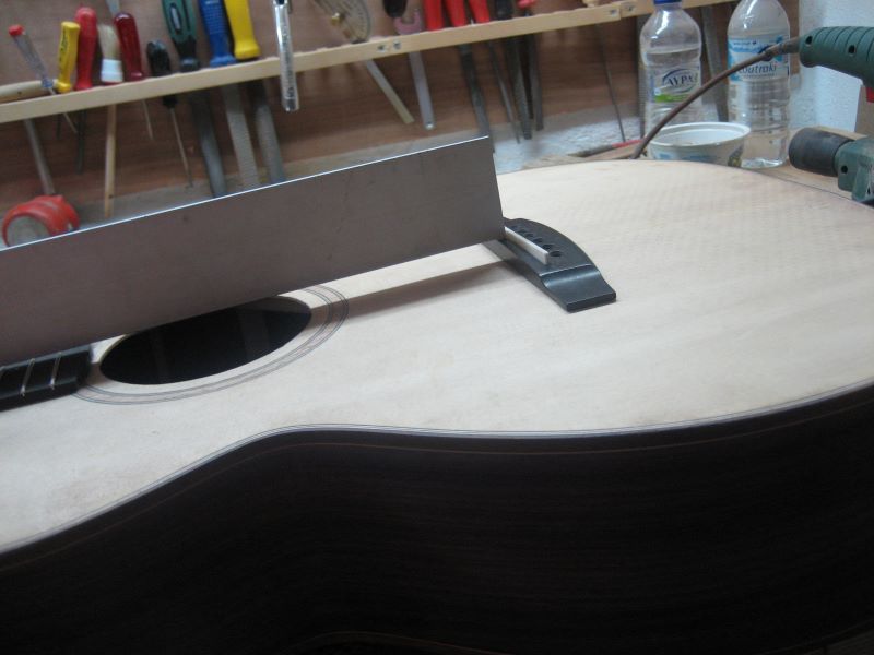

την βάζω αυτήν την φωτογραφία για να πω τα εξής: το άνοιγμα του καναλιού σ' αυτόν το έκανα με το πριόνι, τώρα το κάνω με ρούτερ (το μεγάλο) με κοπτικό 1/8" = 3,175 χιλ., οπότε αν το κάνεις με ρούτερ πρέπει να έχεις κόκκαλο περίπου 3,2 χιλ. και να το φέρεις στο πάχος που θέλεις.
Αν ΔΕΝ χρησιμοποιήσεις ρούτερ, ανοίγεις με πριόνι αλλά τότε το κανάλι θα είναι "διαμπερές"  - δεν μπορείς αλλιώς με το πριόνι -  οπότε κάνεις ό,τι πάχος θες το κόκκαλο (περίπου 2-2,5 χιλ. είναι λογικό πάχος για να μπορείς να το ανοίξεις) αλλά πρέπει να έχεις ήδη διαμορφώσει τα "φτερά" χαμηλότερα - αλλιώς θα σου τα "φάει" το πριόνι.
Επίσης πρέπει να φτιάξεις ένα μικρό σκαρπέλο σε κατάλληλο φάρδος (ιδιοκατασκευή από κατσαβίδι έκανα εγώ, που το "έφαγα" με λίμα μέχρι να κάνει κόψη)  για να ισιώσεις τον πάτο του καναλιού. Πρέπει να είναι ίσιος για να κάτσει το κόκκαλο καλά μέσα και να μην παίζει. Το πριόνι δεν μπορείς να το φέρεις με απόλυτη ακρίβεια στο ίδιο βάθος (σε διαδοχικά παράλληλα κοψίματα) οπότε πρέπει να βρεις έναν τρόπο να τα φέρεις όλα ίσια.
Η τεχνική με το πριόνι είναι η εξής: κάνεις το πρώτο κόψιμο, μετά βάζεις μέσα μια μεταλλική λάμα και στο δεύτερο κόψιμο ακουμπάς την λάμα του πριονιού πάνω στην πρώτη που την έχεις σαν οδηγό. Πρέπει να βρεις μια λάμα ίδιου πάχους με το πριόνι. Εγώ βολεύτηκα με δυο ξύστρες που έχουν ακριβώς το ίδιο πάχος με το πριόνι μου (0,75 χιλ.). Αν χρειάζεσαι τρίτο κόψιμο, πρέπει να βάλεις δυο λάμες ή μια παχύτερη. Π.χ. το πρωτο κόψιμο έχει 0,75, βάζεις μέσα την λάμα και κόβεις δίπλα και φτάνεις στο 1,5 (καλά λίγο παραπάνω) οπότε για να κάνεις το ίδιο κόλπο πρέπει να βάλεις μέσα στη σχισμή κάτι που θα έχει πάχος 1,5 και συνεχίζεις.
Αν χρησιμοποιήσεις ρούτερ, πρέπει να φτιάξεις έναν οδηγό, αντιγράφω και πάλι από ΚαΠα
κάπου έχω κι εγώ με τον δικό μου οδηγό για το μεγάλο ρούτερ, αλλά δεν το βρίσκω τώρα.
Με ρούτερ μπορείς να διαμορφώσεις τα φτερά μετά το άνοιγμα του καναλιού - αφού δεν σε προβληματίζει η χρήση πριονιού.

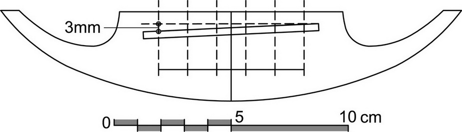

συνέχεια για το κανάλι: όπως είδες στον καβαλάρη του Απαρτιάν είναι παράλληλο και όχι λοξό, και με τάστο αντί για κόκκαλο - δεν χρησιμοποιείται τάστο πλέον.
Η χαρακιά μπορεί να γίνει παράλληλη με τον μακρύ άξονα του καβαλάρη, αλλά για να έχεις σωστό τόνο θα πρέπει να τοποθετηθεί όλος ο καβαλάρης λοξά, που φαίνεται πολύ λάθος σε σχέση με την λοξή χαρακιά - κατά τη γνώμη μου.
Οπότε κάνουμε λοξή χαρακιά, με περίπου 3 χιλ. διαφορά μεταξύ των ακραίων χορδών
Αυτό προκύπτει από την "διόρθωση επιτονισμού" (Intonation - compensation) για την οποία εγώ χρησιμοποιώ αυτό το μηχανάκι υπολογισμού:
https://www.stewmac.com/fret-calculator/
Ο Καπα το έχει ψάξει πολύ και ξέρει κι άλλα κόλπα (δεν συμφωνούν όλοι οι οργανοποιοί με όλους τους τρόπους υπολογισμού) αλλά εγώ είμαι τεμπέλης και με βόλεψε μια χαρά το μηχανάκι.
Αν βάλεις τα νούμερα που ανέφερες (κλίμακα 630) όντως βγαίνει 632 στο καντίνι και 635 στο μπάσο, δηλαδή 3 χιλ. διαφορά. Αν αλλάξει η κλίμακα θα αλλάξει και η διόρθωση, αλλά θα είναι τόσο μικρή η διαφορά που δεν θα φαίνεται με το μάτι μετά την τοποθέτηση.
Για το "ποιά είναι η πραγματική απόσταση" που ρωτάς, είναι ακριβώς αυτό που γράφεις: η κλίμακα (π.χ. 630) είναι η "θεωρητική" απόσταση ενώ η πραγματικές είναι 632 και 635. Η θεωρητική 630 ισχύει για την ταστιέρα (12ο στα 315) αλλά όχι για τον καβαλάρη, επειδή παίζοντας (και πατώντας την χορδή) αλλάζει η γωνία και το μήκος της χορδής σε κάθε τάστο, γι αυτό και απαιτείται διόρθωση = "πραγματική" αντί "θεωρητικής".
Οπότε, αφού έχεις χαράξει το κανάλι, για να βρεις την θέση του καβαλάρη πάνω στην κιθάρα πρέπει να μετρήσεις (καθαρές αποστάσεις μεταξύ πάνω και κάτω κόκκαλου) 632 στο καντίνι και 635 στην μπάσα.
Εγώ το κάω απλώνοντας δυο κλωστές - ράμματα από την κάθε ακραία χαρακιά του ζυγού (πάνω κόκκαλο) μέχρι πίσω στην κιθάρα όπου τις κολλάω με χαρτοταινία, προσέχοντας να απέχει η κάθε κλωστή ~ 4 χιλ. από τα άκρα της ταστιέρας. Περνάω τον καβαλάρη κάτω από τις κλωστές και τον φέρνω εκεί που πρέπει να είναι το κόκκαλο (632/635) προσέχοντας πάντα να μην μετακινηθούν οι κλωστές (4 χιλ. offset από την ταστιέρα). Αφού βρω τη θέση, τον στερεώνω κάπως και ανοίγω δυο τρύπες με τρυπανάκι 1 χιλ. μέσα στο κανάλι, πέρα πέρα (να τρυπήσει το καπάκι), όπως σημαδεύεις για να βάλεις την ταστιέρα. Μετά δεν χρειάζεται να ξαναμετρήσεις, βάζεις τα τρυπανάκια (καρφάκια, ό,τι θέλεις) μέσα στις τρύπες του καβαλάρη και "κεντράρεις" στις αντίστοιχες τρύπες του καπακιού.
