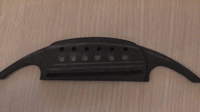

Μάνο καλησπέρα ,
.......ὥστε μόνο 12 χιλ. , ἔ ; !!!!!
Σέ μένα , στόν καβαλλάρη πού ἔχει πάχος 12 χιλ. , ἡ ἀπόσταση ἀπό τό κέντρο τῆς τρύπας τῆς μπάσσας χορδῆς ἕως τό κόκκαλο εἶναι 17,5 χιλ. , ἐνῶ ἡ ἴδια ἀπόσταση γιά τό καντίνι , εἶναι 20,5 χιλ.
Στόν καβαλλάρη πού ἔχει πάχος 10 χιλ. ,  ἡ ἀπόσταση ἀπό τό κέντρο τῆς τρύπας τῆς μπάσσας χορδῆς ἕως τό κόκκαλο εἶναι 19,5 χιλ. , ἐνῶ ἡ ἴδια ἀπόσταση γιά τό καντίνι , εἶναι 22,5 χιλ.
Μετρῶντας πάλι ἔχοντας σάν γνώμονα τά 12 χιλ. , βλέπω ὅτι μέ παίρνει νά κάνω καινούριες αὐλακιές , ἀλλά δυστυχῶς , ἔχω τρυπήσει τίς δύο ἀκριανές τρῦπες τῶν καβιλιῶν καί τῶν δύο καβαλλάρηδων ἀντικρυστά μέ τά ἀντίστοιχα καπάκια , διότι κατασκεύασα σφικτῆρα αὐτόν μέ τίς δύο βίδες στή μέση καί τίς ἀκριανές μέ τά τακάκια γιά τά φτερά ,  καί ἄν τούς στενέψω σύμφωνα μέ τόν πιό πάνω γνώμονα , θ' ἀποκαλυφθοῦν οἱ τρῦπες στά καπάκια . Μέ παίρνει μόνο ἀντί 12 χιλ. νά μειώσω μόνο 8 χιλ. , ἀλλά τότε ἡ αὐλακιά θά πέση δίπλα στήν ἤδη ὑπάρχουσα , δηλαδή θά γίνη ἀπό μιά αὐλάκιά φάρδους 6 χιλ.
Τό μόνο πού μπορῶ νά κάνω εἶναι , νά βουλώσω μέ ἔβενο τίς τρῦπες ( καί ἀπό πάνω νά βάλω κανένα διακοσμητικό στρόγγυλο σεντεφάκι στήν καθε μιά ) καί ν' ἀνοίξω καινούριες , διαμορφώνοντας καί τήν στρογγυλάδα τῶν καβαλλάρηδων ἀναλόγως . Αὐτό γίνεται . Εἶναι ὅμως ἐπιτρεπτό τό βούλωμα ; Ἄν ναί , νομίζω καταλήξαμε στήν καλύτερη λύση......

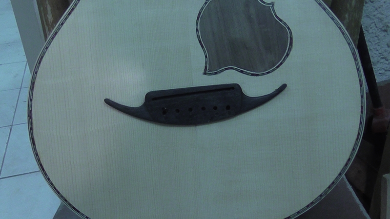

Φίλοι καλημέρα ,
Τώρα τό πρωϊ πού τό ξανασκέφθηκα , κατέληξα στό συμπέρασμα ὅτι , δεδομένης πλέον τῆς θέσεως τοῦ καβαλλάρη , διότι ἄνοιξα καί τίς τρυπίτσες τοῦ 1 χιλ. στήν αὐλακιά καί στό καπάκι , καί ἐπί πλέον τίς 2 ἀκριανές τῶν καβικλιῶν στό καπάκι , ἄν αὐτές τίς βουλώσω ( μαζί μέ τίς ἄλλες 4 ) , θά πρέπει ν' ἀνοιχτοῦν καινούριες πιό κοντά στήν αὐλακιά . Ὁπότε , θά πρέπει νά φαγωθῆ τό πίσω κυρτό μέρος τοῦ καβαλλάρη , νά γίνη πάλι κυρτό , ἀλλά τόσο ὥστε νά καλύπτη τίς παλιές τρῦπες στό καπάκι .
Στήν φωτογραφία φαίνεται ἡ νέα κυρτή γραμμή μετά τίς παλιές τρῦπες καί οἱ βοῦλες παριστάνουν τίς νέες τρῦπες . Οἰ 2 παράλληλες γραμμές παρακάτω ἤταν γιά τή νέα αὐλακιά , ἀλλά δέν ίσχύουν . Θά διατηρηθῆ ἡ παλιά αὐλακιά .
Τί λέτε γιά ὅλ' αὐτά ; Νά προχωρήσω ἔτσι ;

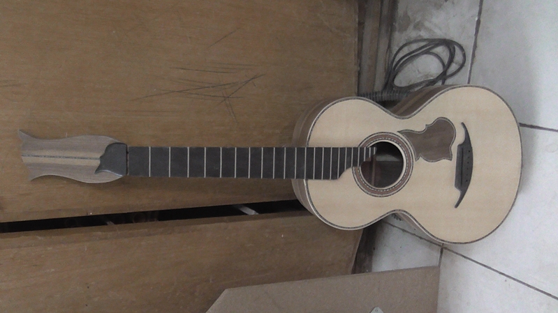

« Απάντηση #304 στις: Οκτωβρίου 04, 2022, 08:53:08 μμ »
Φίλοι καλησπέρα ,

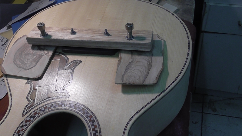

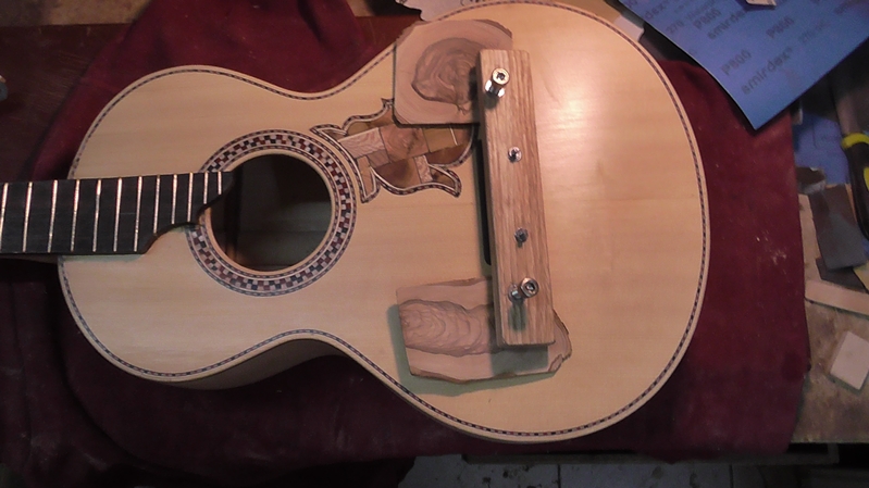

Προχώρησα σήμερα ( φωτιά στά μπατζάκια , νά προλάβω τήν ἔκθεση !!!! ) στήν ἐλάφρυνση , περιποίηση , τρίψιμο καί κόλλημα τῶν καβαλλάρηδων . Ἐλάφρυνάν ἀρκετά : 30 καί 34 γραμμάρια , δέν γινόταν λιγώτερο . Παρακάτω τό κόλλημα τοῦ καβαλλάρη τῆς σφενδαμένιας κιθάρας , τῆς δοκιμαστικῆς , τῆς ὁποίας σημειωτέον , τῆς ἔτριψα τό καπάκι πού τό εἶχα βάψει μέ γομαλάκα καί εἶχε γίνει χάλια . Τό πέρασα 3 χέρια βερνίκι νεροῦ ἄχρωμο :
Παρακάτω ἡ καρυδένια κιθάρα μέ τόν καβαλλάρη κολλημένο :
Μπορῶ νά πῶ ὅτι εἶμαι εὐχαριστημένος !!!
Αὔριο , πρῶτα ὁ Θεός , τρίψιμο ταστιέρας καί τάστων , τοποθέτηση κλειδιῶν , ἴσως καί ἁρμάτωμα .

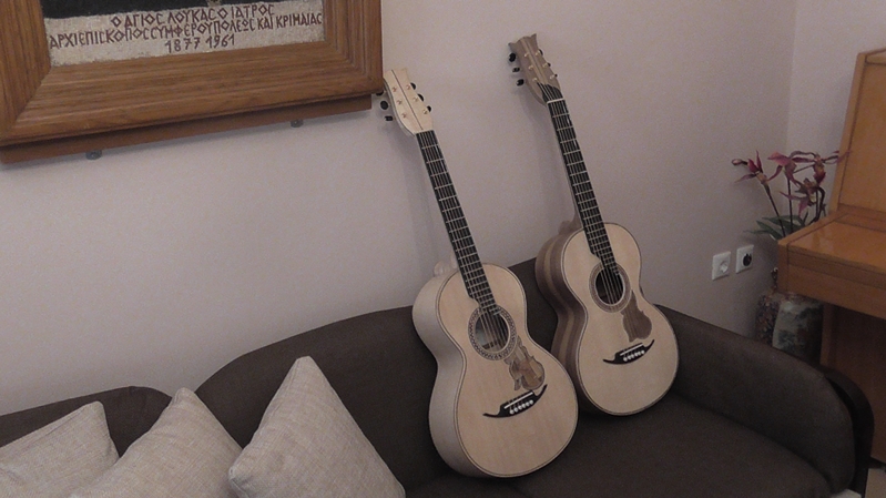

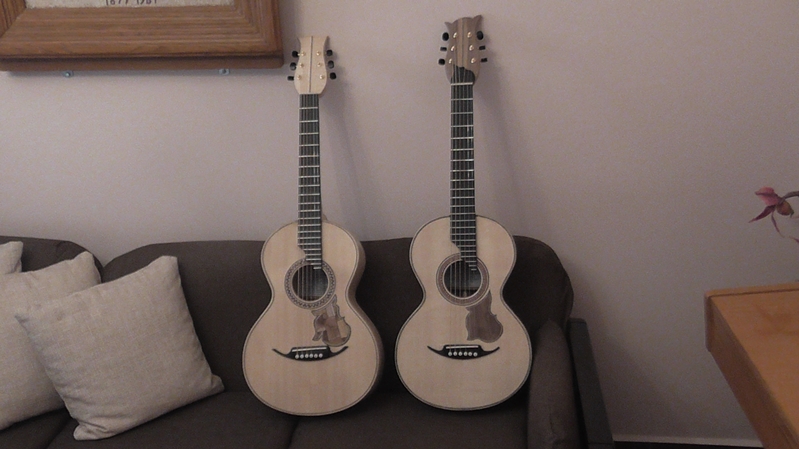

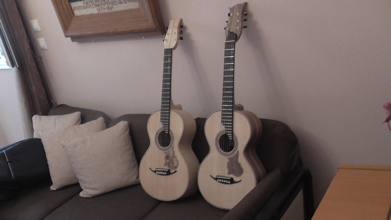

Ἐπι τέλους τέλος !!!!!!!
Μέ παίδεψε πολύ τό τρίψιμο τῶν τάστων , ἀφοῦ πρῶτα ἔκανα καί ἐπιπεδοποίηση μέ μακρύ τάκο , τά ἔλειωσα τά τά τάστα......Μᾶλλον φταίει τό ὅτι τά ἔμπηξα χτυπῶντας τα μέ σιδερένιο σφυρί . Στό μέλλον θά φτιάξω αὐτό τό μηχανισμό πού τά μπήγει στήν ταστιέρα μέ πίεση , χωρίς χτύπημα......
Τέλος πάντων , τέλος καλό , ὅλα καλά !!!!
Παρακάτω οἱ κυρίες καμαρώνουν , ἕτοιμες γιά τά καλλιστεῖα........εἶναι στραβοκάνες βέβαια , καί γεμᾶτες κουσούρια , ἀλλά δέν τό ξέρουν......αὔριο μάλιστα θά πᾶνε καί γιά οντισιόν.....βέβαια!!!!!!Γι' αὐτό δέν ἀνεβάζω ἦχο , ἄσε πού δέν ξέρω καί νά παίζω , ἀφοῦ θά ἀκούσετε αὔριο τοὐλάχιστον τή μία ( θά φέρω καί τό μπουζούκι , 2 ὄργανα , νισάφι )........
Καλήν ἀντάμωση αὔριο !!!!!!
