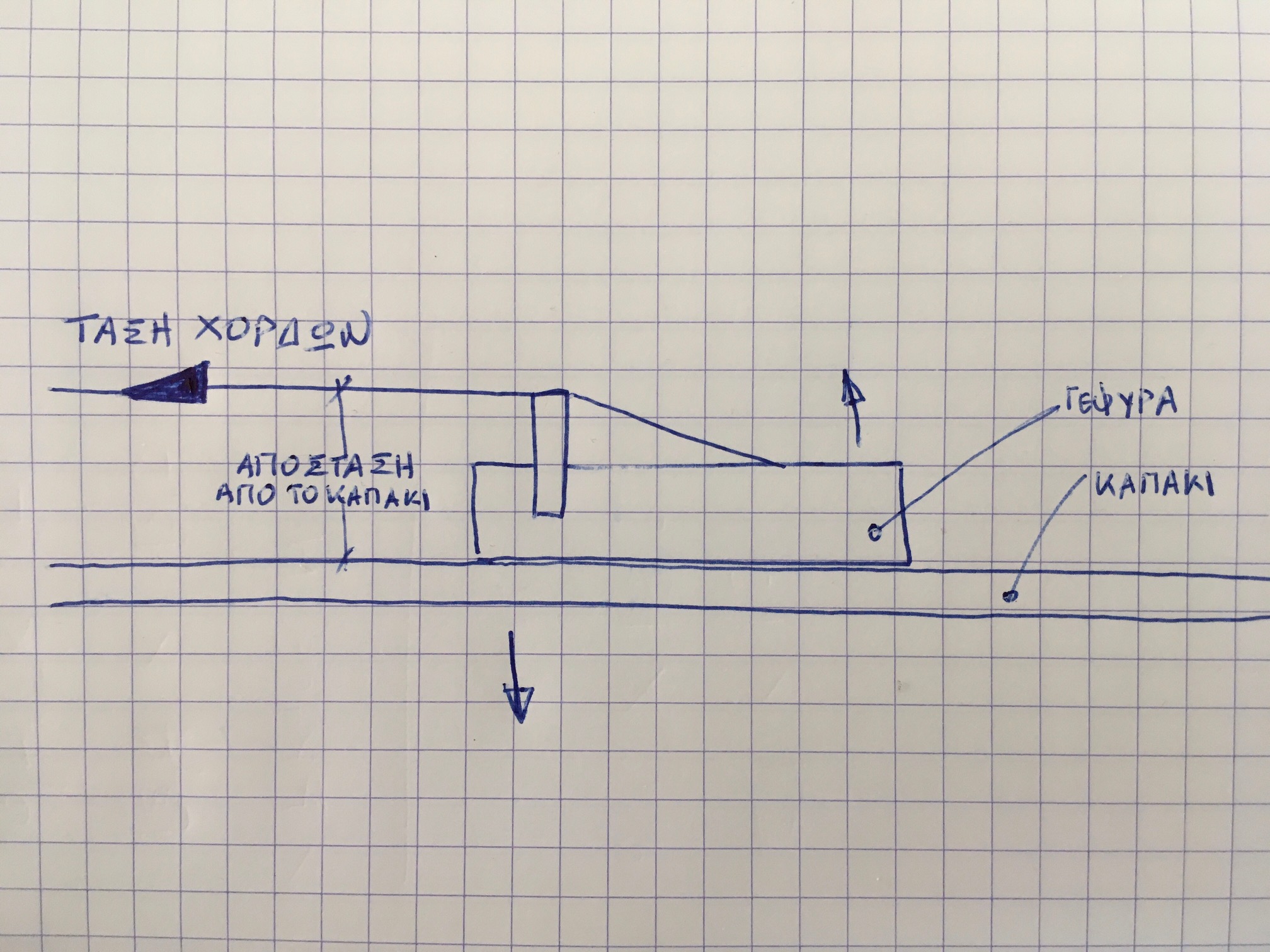

Μια σκέψη:
Αν θεωρήσουμε σταθερή την τάση των χορδών (που δεν είναι διότι εξαρτάται από το τι χορδές και τι κλίμακα…) τότε αυτή η τάση δημιουργεί μια ροπή που θέλει να «ανατρέψει» τη γέφυρα (γιαυτό και προκαλεί φούσκωμα του καπακιού στην κοιλιά της καμπάνας και κοίλωμα προς την τρύπα). Προκαλεί λοιπόν αυτή η ροπή μια εντονότερη πίεση ακριβώς κάτω από την περιοχή του καβαλάρη, εξαρτάται αποκλειστικά από την απόσταση των χορδών από το καπάκι, κι αυτή είναι ακριβώς που αναζητάμε να έχει μια βέλτιστη τιμή* για την καλύτερη μετάδοση του ήχου.
*Εννοείται που δεν είναι ίδια για κάθε όργανο αλλά μιλάμε τώρα για ένα λογικό μέσο όρο
« Τελευταία τροποποίηση: Απριλίου 01, 2021, 01:25:13 μμ από Stergios_craftopia »

Μια σκέψη:
σωστό, σωστότατο αλλά πώς μετριέται? και μάλιστα όταν μιλάμε για διαφορά που ναι μεν είναι υπολήψιμη (10mm από 12 mm = 20%) αλλά άντε μέτρα την στην κατασκευή, και κυρίως μάντεψε πόσο θα σηκωθεί το εκάστοτε καπάκι με τον εκάστοτε οπλισμό. Επίσης εκτός από την ροπή που επεσήμανες, υπάρχει κι άλλη παράμετρος αν δεν έχεις Pins αλλά τρύπες τύπου κλασικής (πάαααααρα πολλές λαϊκές είναι έτσι) όπου το φαινόμενο είναι εντονότερο. Η πλάκα (bridgeplate) σύμφωνα με τον Somοgyi πάλι μπορεί να βοηθήσει, αλλά κι αυτή επηρεάζει τον ήχο (από agf και δική μου εμπειρία: άλλο παλίσανδρος, άλλο σφεντάμι, άλλο καρυδιά). Σημειωτέον δε ότι πολλές λαϊκές με καβαλάρη τύπου κλασικής (και άρα εντονότερο τα ανασήκωμα πίσω) δεν έχουν καν πλάκα. Άβυσσος λέμε.

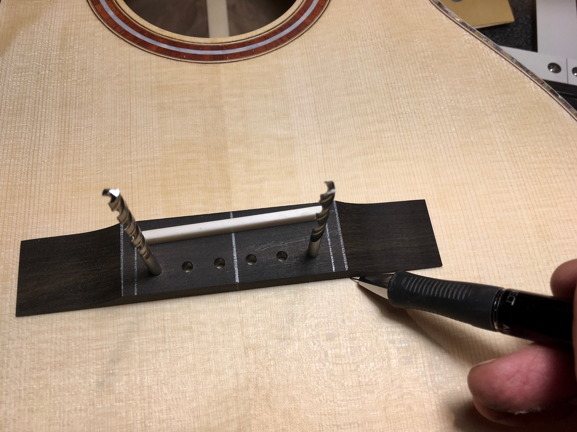

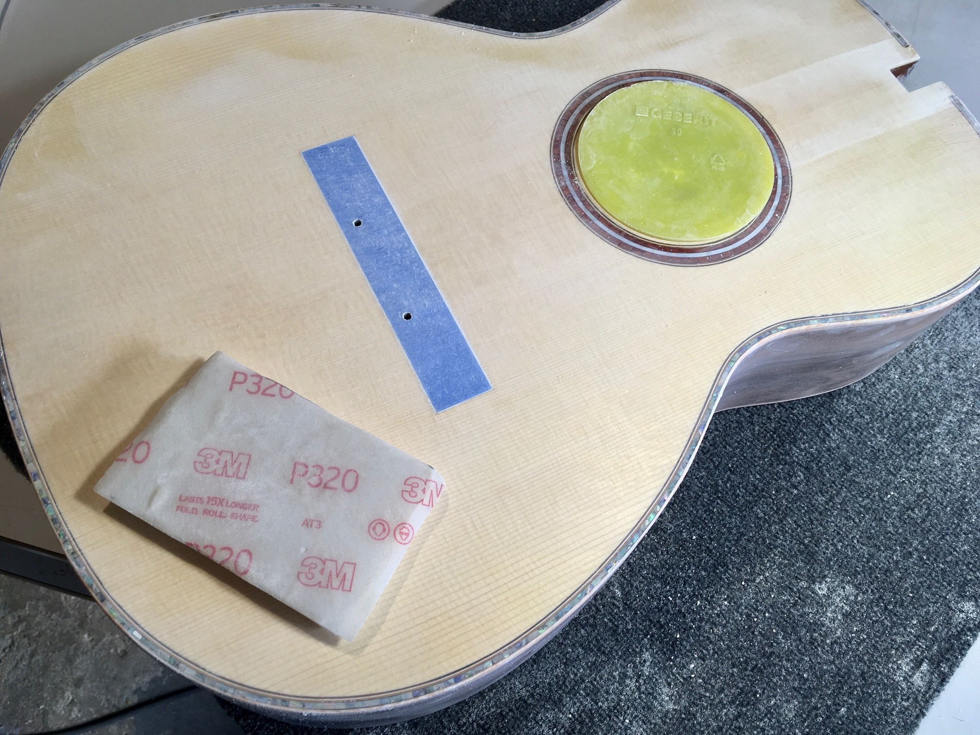

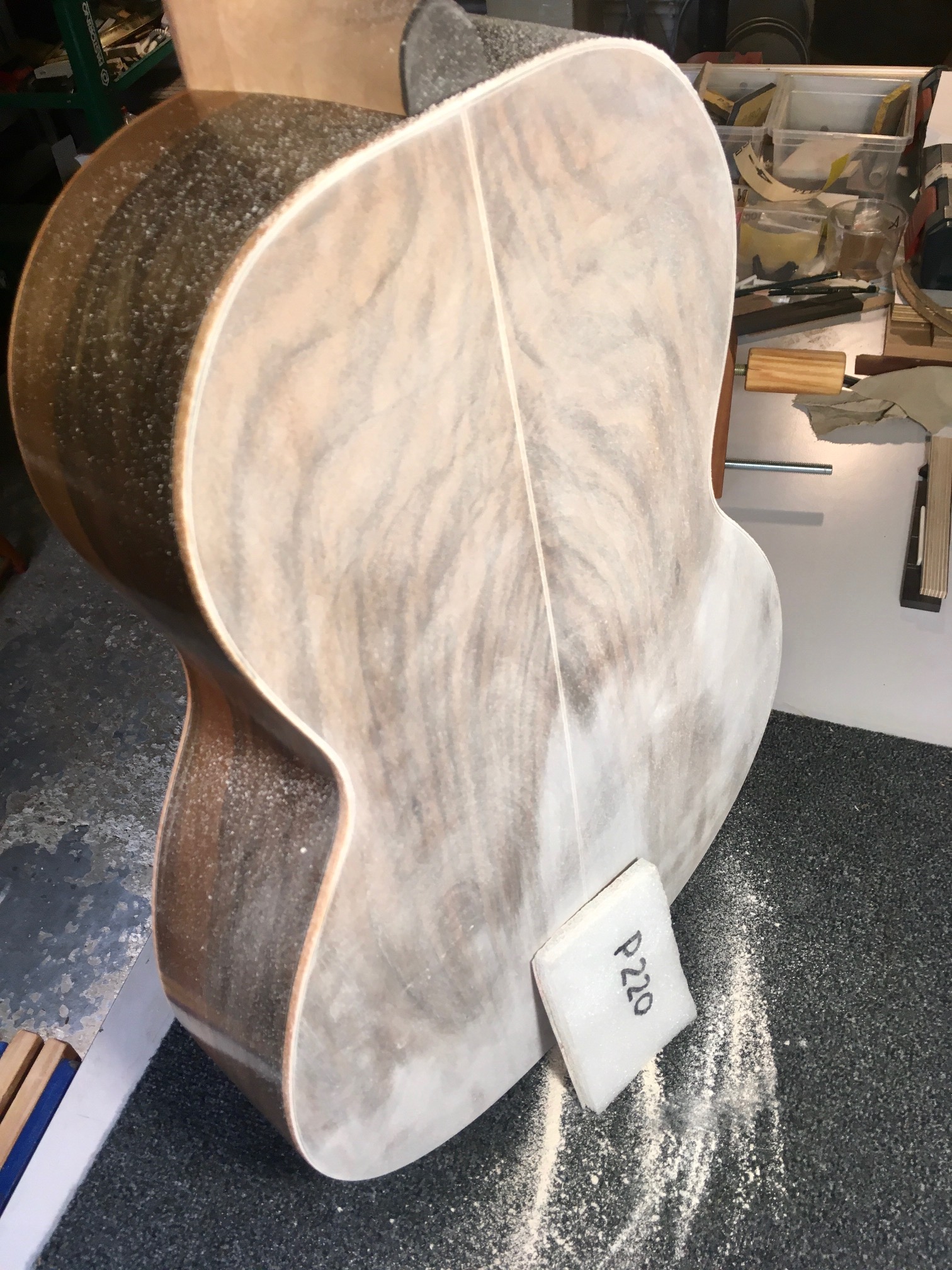

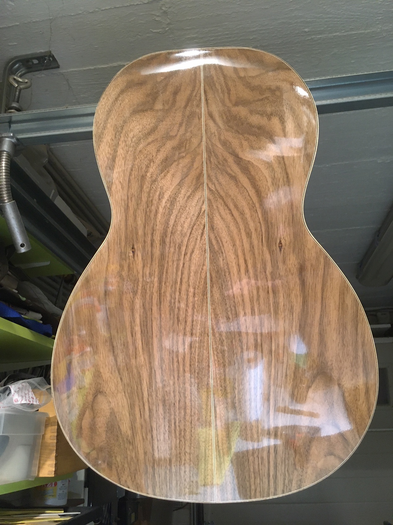

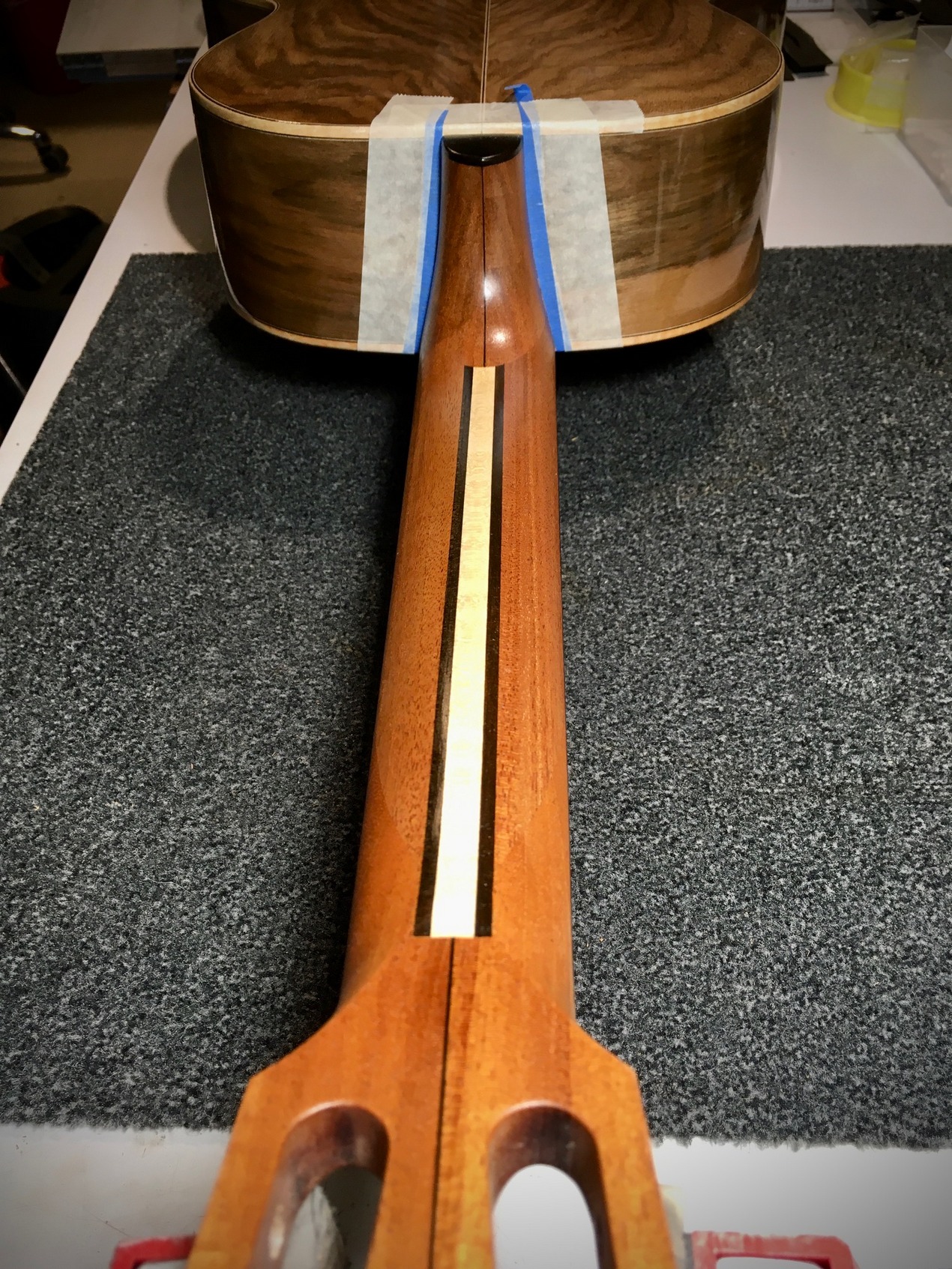

Αφού κλείδωσε η θέση της γέφυρας με τις δυο ακραίες τρύπες της στο καπάκι (είχε ένα δέος αυτό το τρύπημα!) χαράχτηκε το ίχνος της και μπήκε ταινία προστασίας για τα βερνίκια που θ’ ακολουθήσουν.
Βαρετά και κάπως άχαρα τα γεμίσματα των πόρων και τα τριψίματα αλλά αποζημιώνονται στη συνέχεια με την ικανοποίηση της εικόνας του βερνικωμένου σκάφους που κρέμεται σα ζαμπονικό  ???.

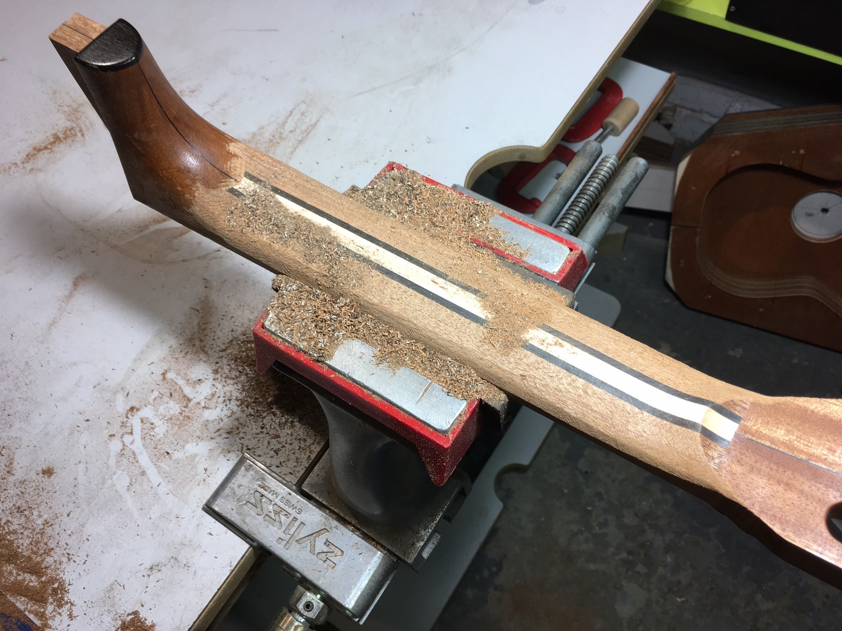

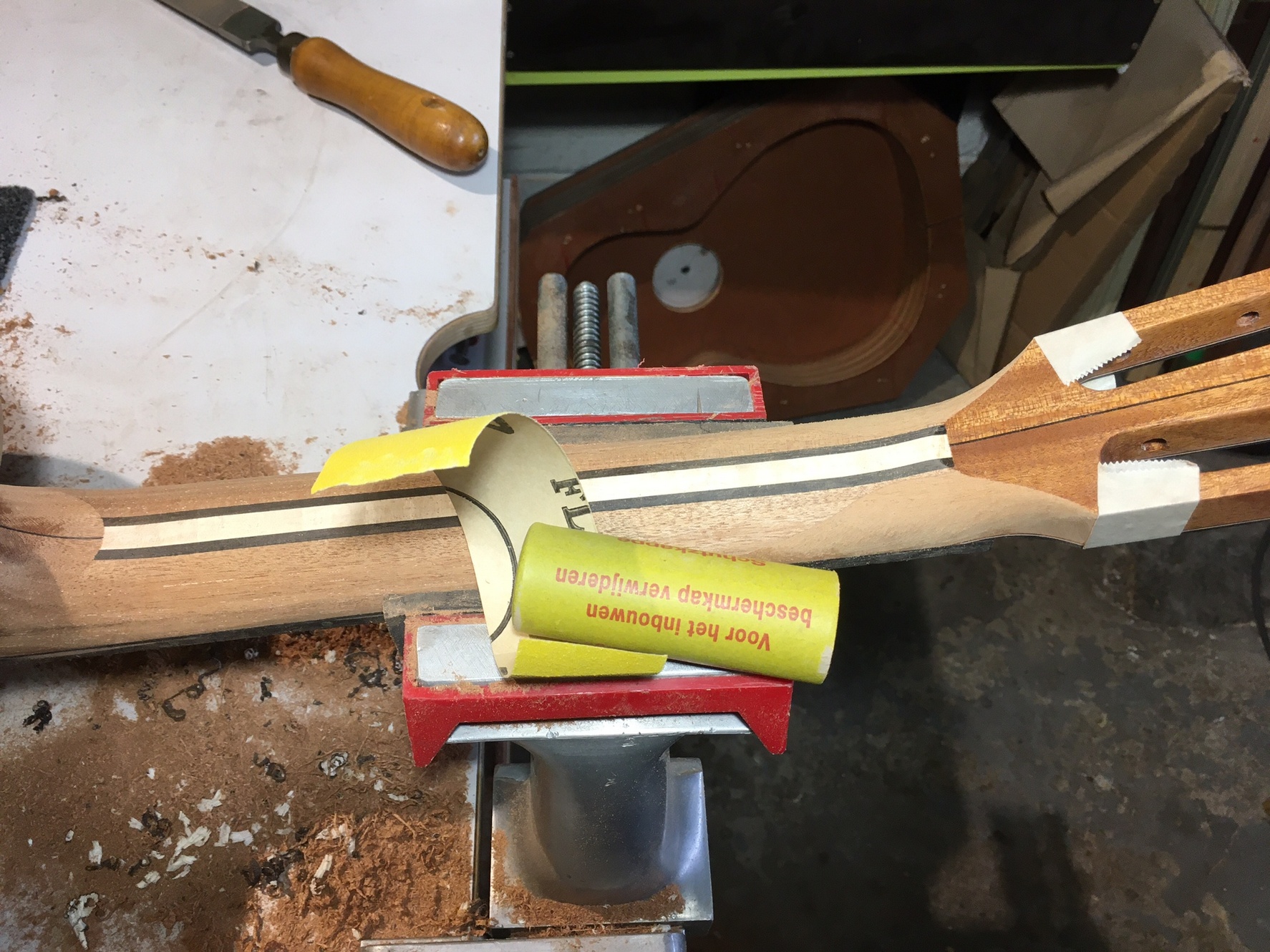

Η δουλειά στο μάνικο έχει περισσότερη αδρεναλίνη καθώς είναι το πρώτο που φτιάχνω για κιθάρα.
Έχει αρκετές γκρίζες ζώνες που όμως φωτίζονται προοδευτικά με τη μέθοδο: τρώω λίγο-χουφτώνω-τρώω ακόμα λίγο-ξαναχουφτώνω-συνεδρία με καφέ και πάει λέγοντας.

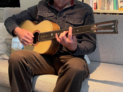

« Απάντηση #74 στις: Απριλίου 05, 2021, 01:37:25 μμ »
Αφού κολλήθηκαν σκάφος, μάνικο και ταστιέρα έχουμε για πρώτη φορά κάτι που μοιάζει με κιθάρα και η χαρά είναι μεγάλη!
