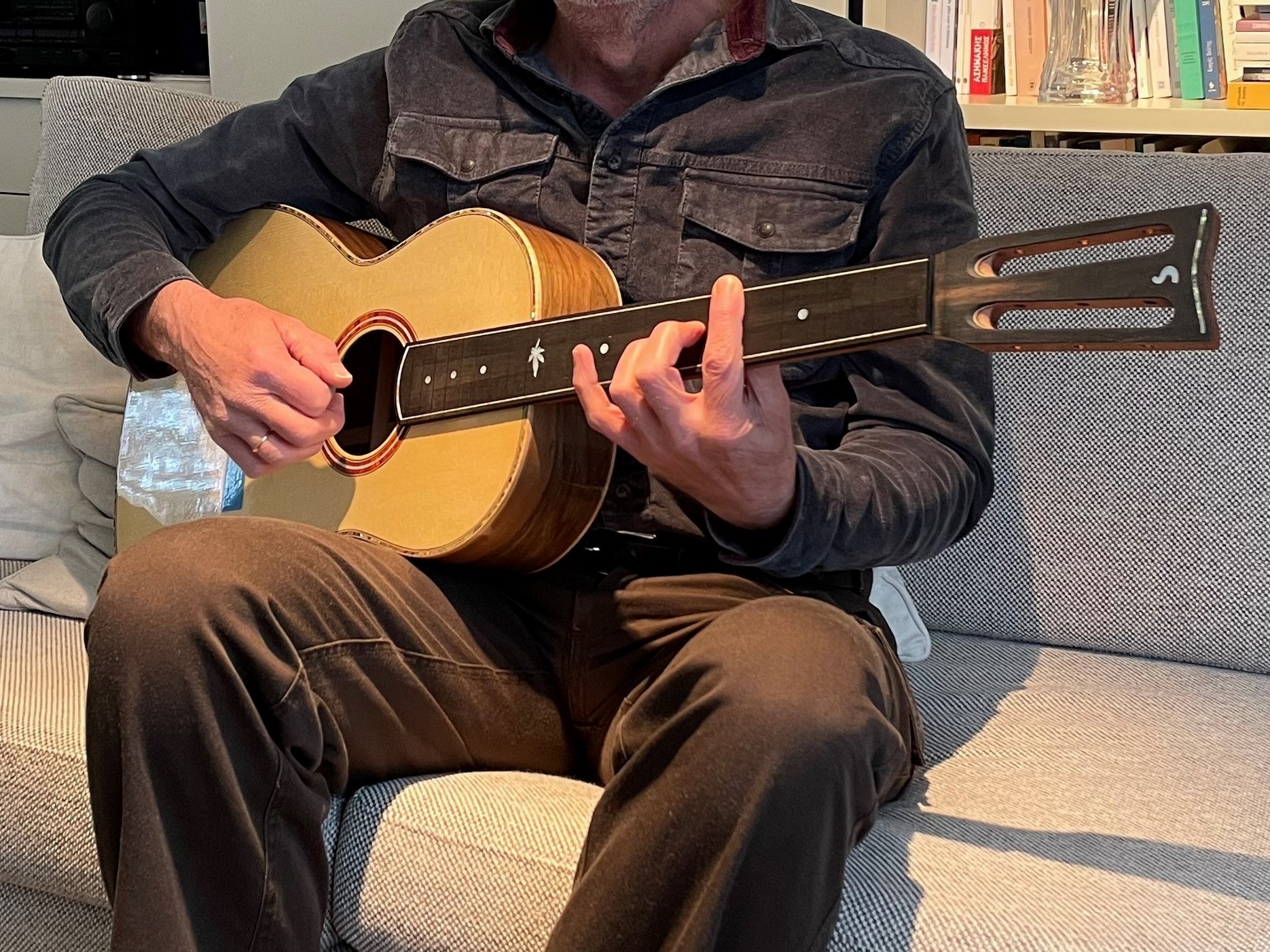

« Απάντηση #74 στις: Απριλίου 05, 2021, 01:37:25 μμ »
Αφού κολλήθηκαν σκάφος, μάνικο και ταστιέρα έχουμε για πρώτη φορά κάτι που μοιάζει με κιθάρα και η χαρά είναι μεγάλη!
