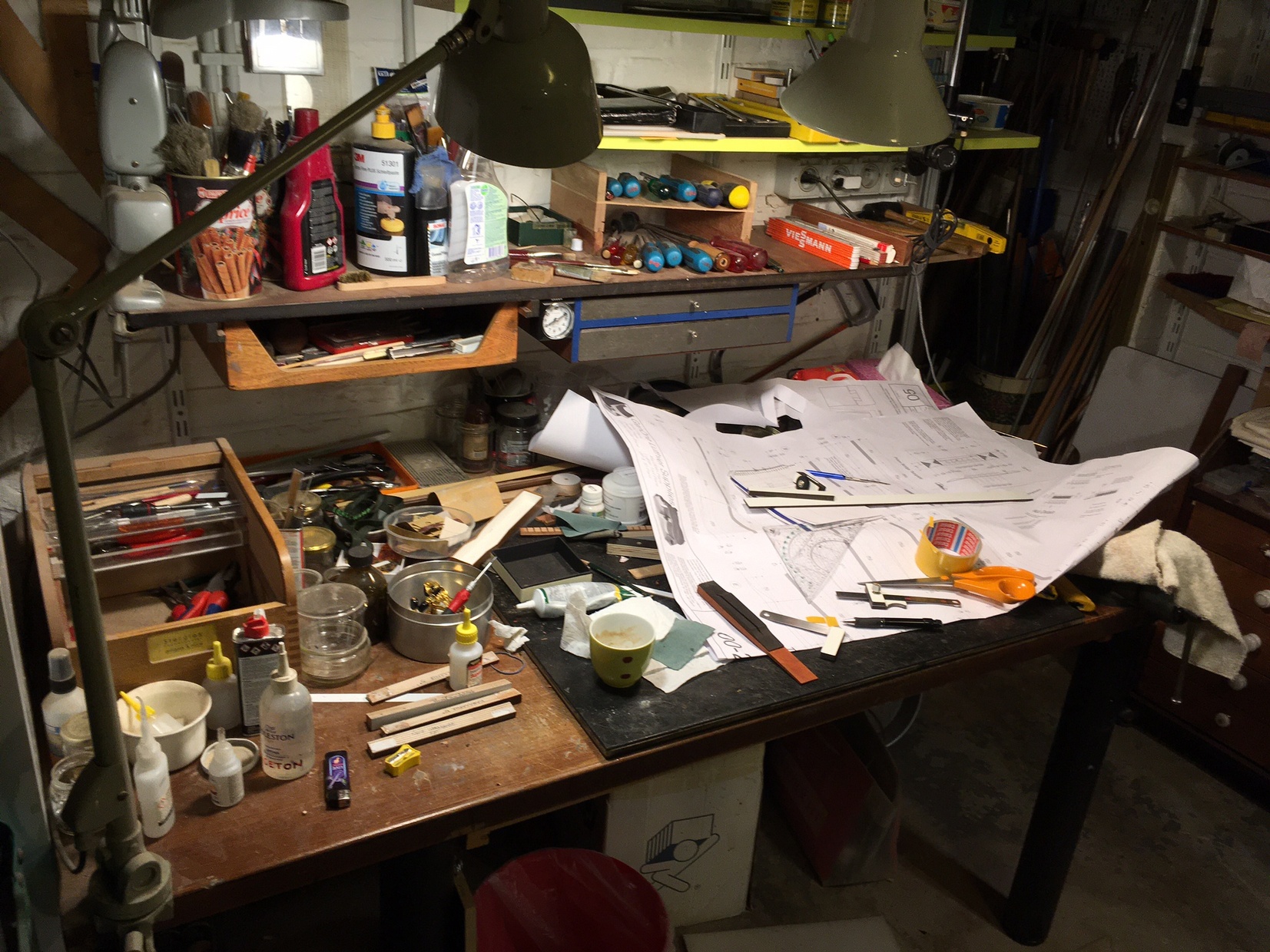

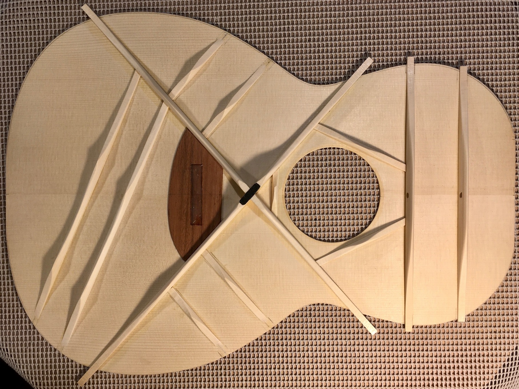

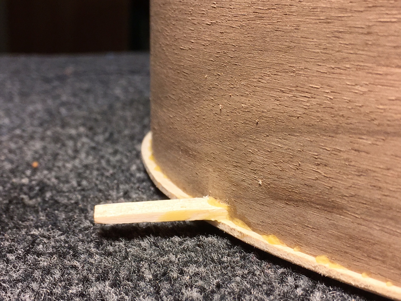

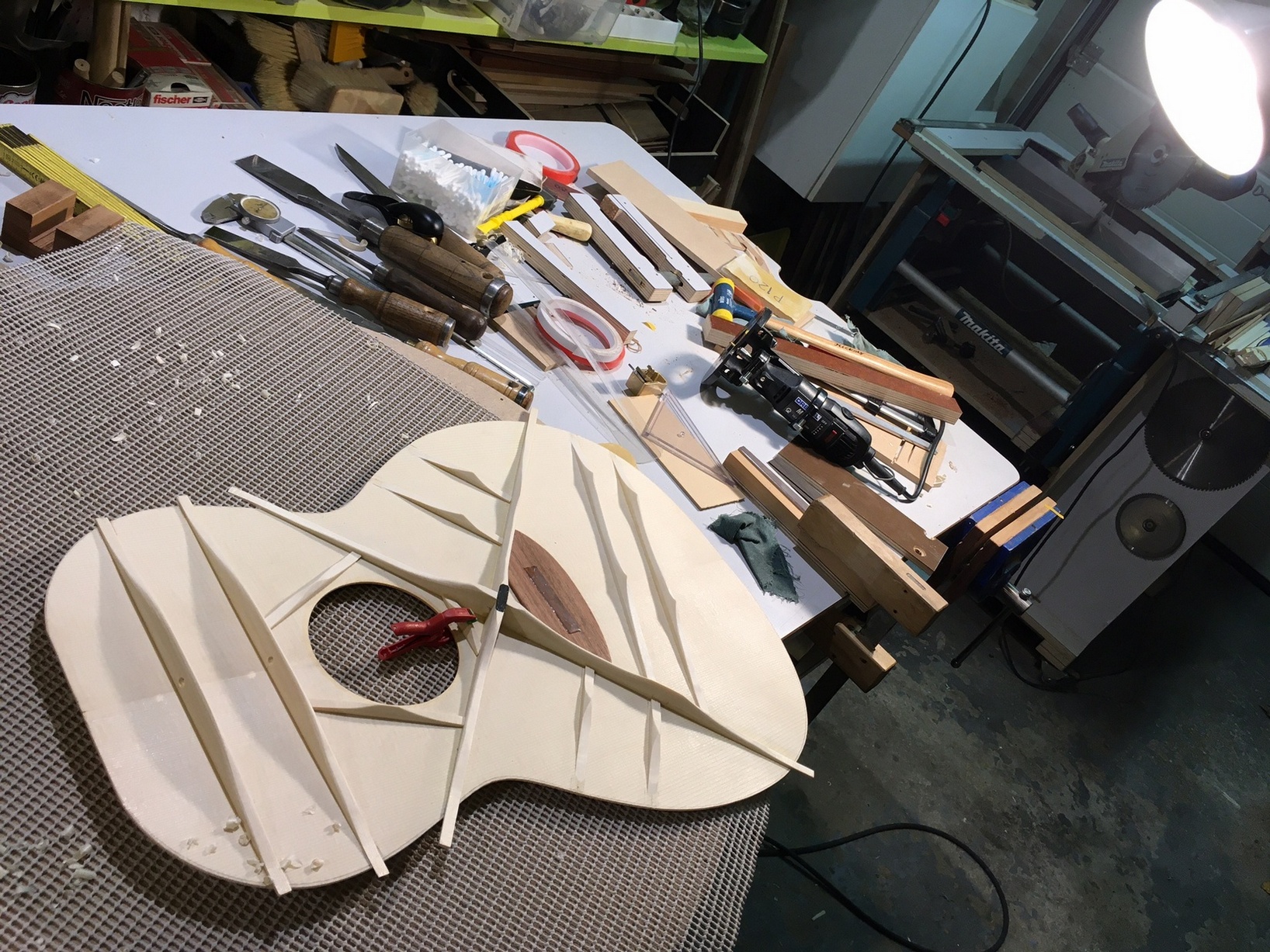

Περιμένοντας να τραβήξουν οι κόλλες στο γκοουμπαρ συνεχίστηκαν διάφορες παράλληλες εργασίες σε κάπως χαοτικό περιβάλλον.
Κολλήθηκε και ένα τελευταίο μικρούλι στήριγμα στο x-brace που παραλίγο να ξεχαστεί μέσα στον ορυμαγδό!

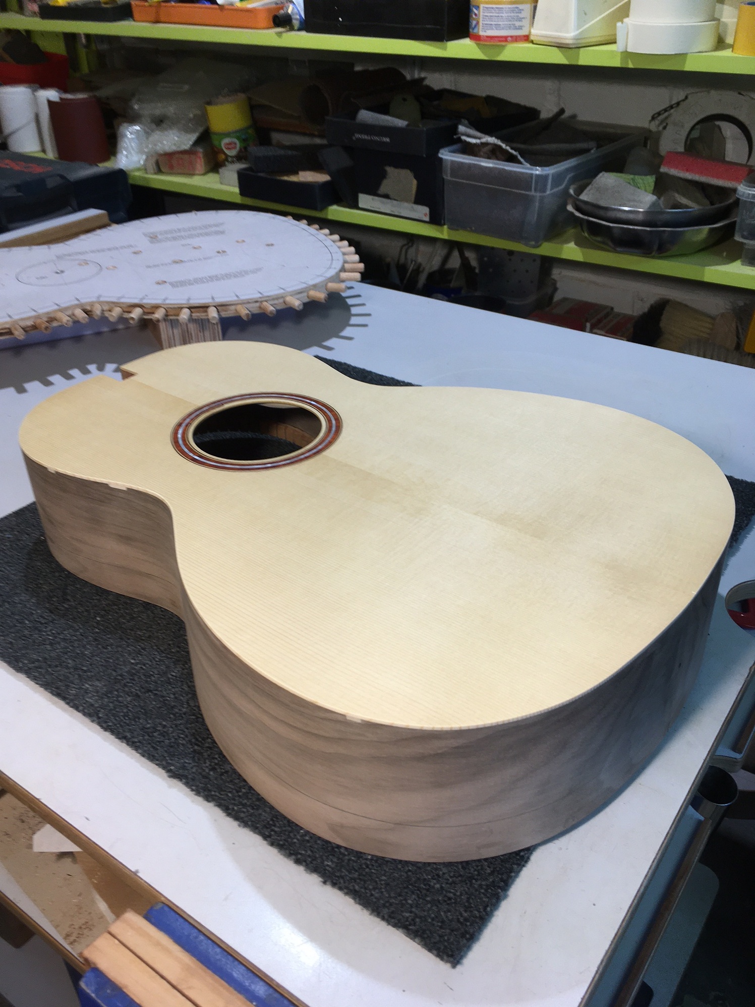

Επόμενη μέρα με καθαριότητα και τάξη, το καπάκι έβαλε τα καλά του για τη φωτογράφιση και κολλήθηκε φρόνιμα-φρόνιμα με τα πλαϊνά πάνω στη σολέρα.

« Απάντηση #33 στις: Μαρτίου 12, 2021, 09:35:55 μμ »
Μεθοδικοτητα , καθαρή προσεγμένη δουλειά. Θαύμασα μέχρι και το κάλυμμα στο καπάκι αριστερά και δεξιά από το καμάρι κατά τη διαμόρφωση για να μην πληγωθει το καπάκι . Λογικά κάποια χοντρή ζελατίνα.
Εγω πάντως στο καλουπι είχα αφήσει εξοχές και πέρασα βίδες από τα πλάγια για να μην με ενοχλούν στο κόλλημα των τακων. Χαλαρώνω με πεταλούδες αν κολλήσει το σώμα της κιθάρας για να βγει .

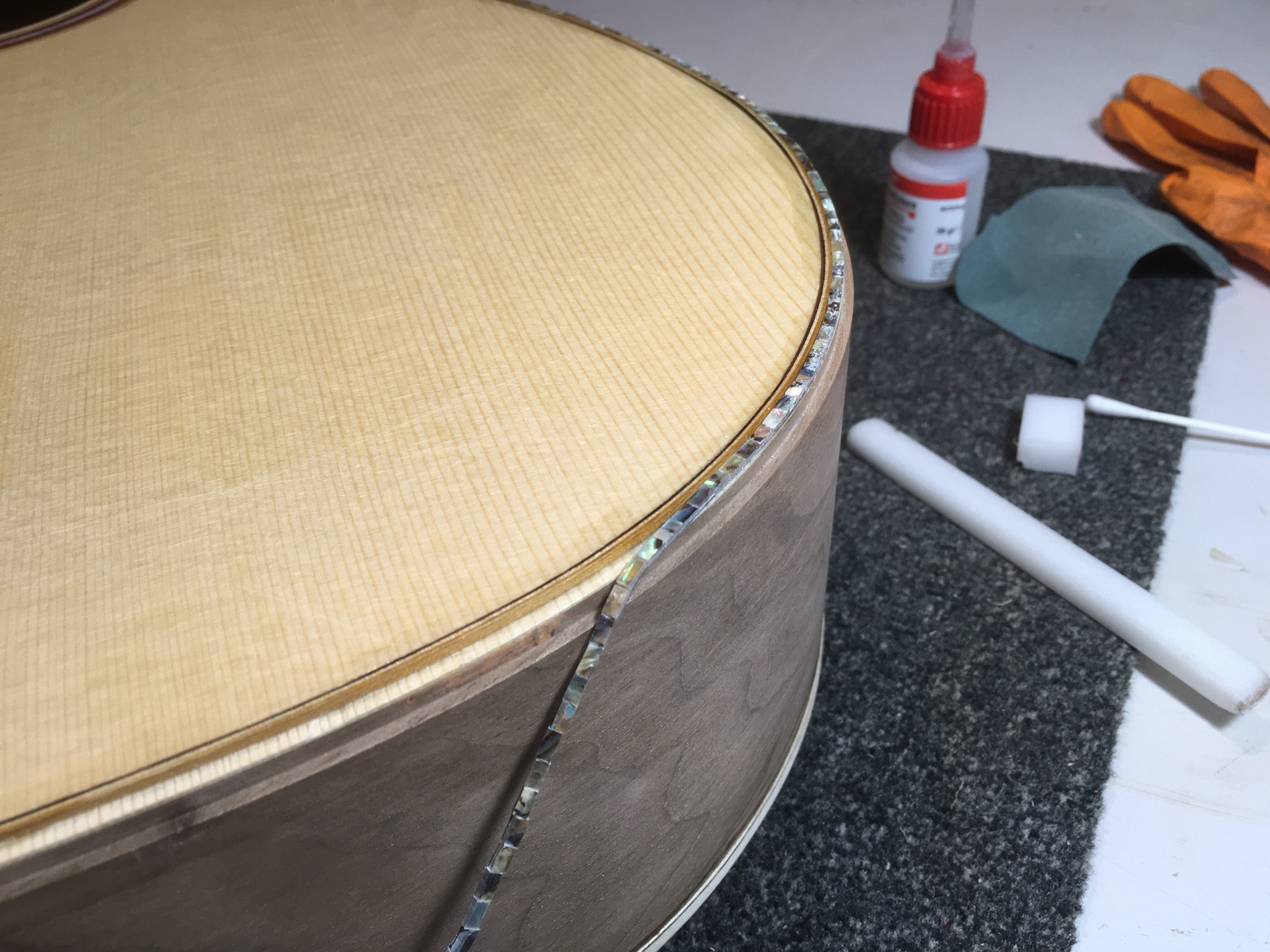

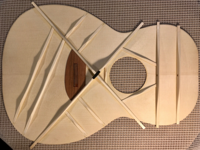

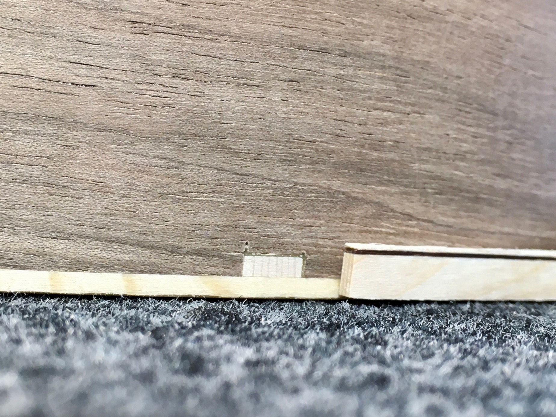

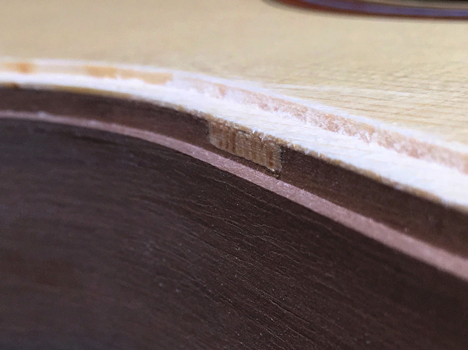

Τα καμάρια πακτώθηκαν σε διαμπερή κανάλια και μετά την κόλληση του καπακιού εξείχανε με αυθάδεια. Αλλά ξυρίστηκαν και σενιαρίστηκαν για να επιβεβαιωθεί ότι το ύψος τους είναι ταπεινό και θα καλυφθεί από τη βέργα του μπάιντινγκ. Στην τρίτη φωτο (που είναι μεταγενέστερη) φαίνονται ανοιγμένα τα κανάλια του καπακιού. Όπως φαίνεται, οι τριμαρισμένες απολήξεις των καμαριών θα κολληθούν πειστικά και θα αδελφώσουν με το binding.

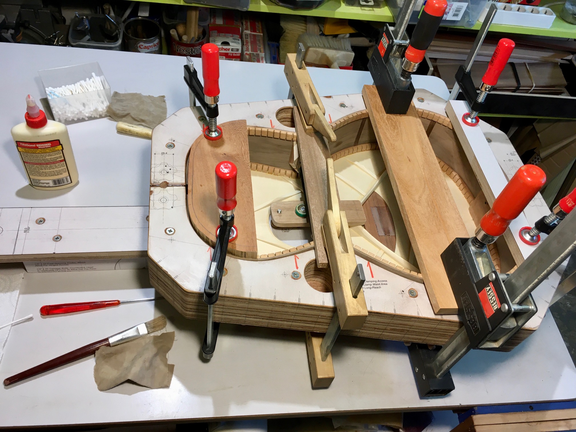

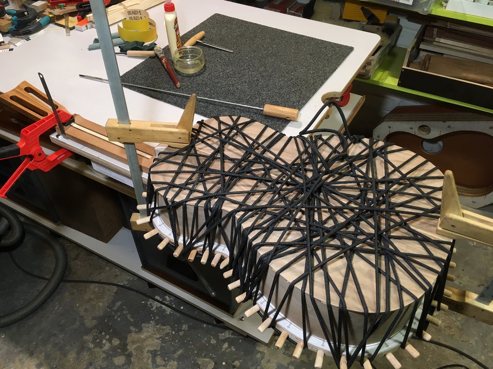

Η πλάτη κολλήθηκε χρησιμοποιώντας ελαστικό κορδόνι (bangee) 6 χιλιοστών. Πολύ βολικό. Η ιδέα είναι του Greg Nelson https://www.youtube.com/watch?v=2a0Z5DaWfJE&ab_channel=NelsonsGuitars (στο 11:35).

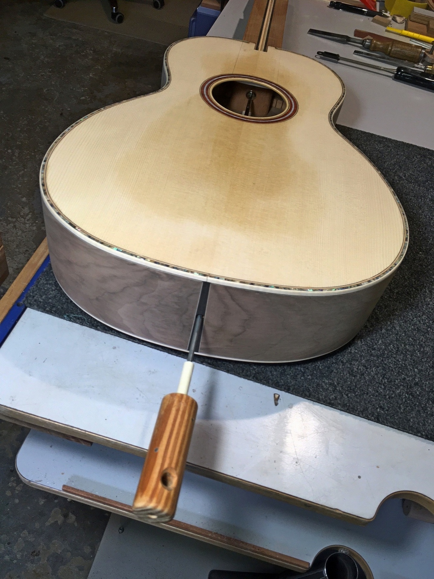

Η σολέρα έχει από κάτω δοκάρι κατά μήκος (αλλά και κατά πλάτος) για ενίσχυση της ακαμψίας της. Αυτό το δοκάρι δαγκώνει η μέγγενη που κρύβεται από κάτω, κρατάει τη σολέρα υπερυψωμένη και δίνει το «πανταχόθεν ελεύθερο» για να μπορέσει να γίνει το …κοκορέτσι που φαίνεται.
Το μάνικο στο ύψος του nut είναι ανασηκωμένο κατά μερικά χιλιοστά (5~6) για το στήσιμο της κόλλησης (εκεί που είναι όρθιος ο μεταλλικός χάρακας έχει μια μικρή προσθήκη από κάτω, μόλις που φαίνεται).
Το μακρύ μεταλλικό ματσούκι με την ξύλινη λαβή που φαίνεται σε δεύτερο πλάνο καταλήγει σε κλειδί Άλλεν. Θα το δούμε αργότερα σε δράση.

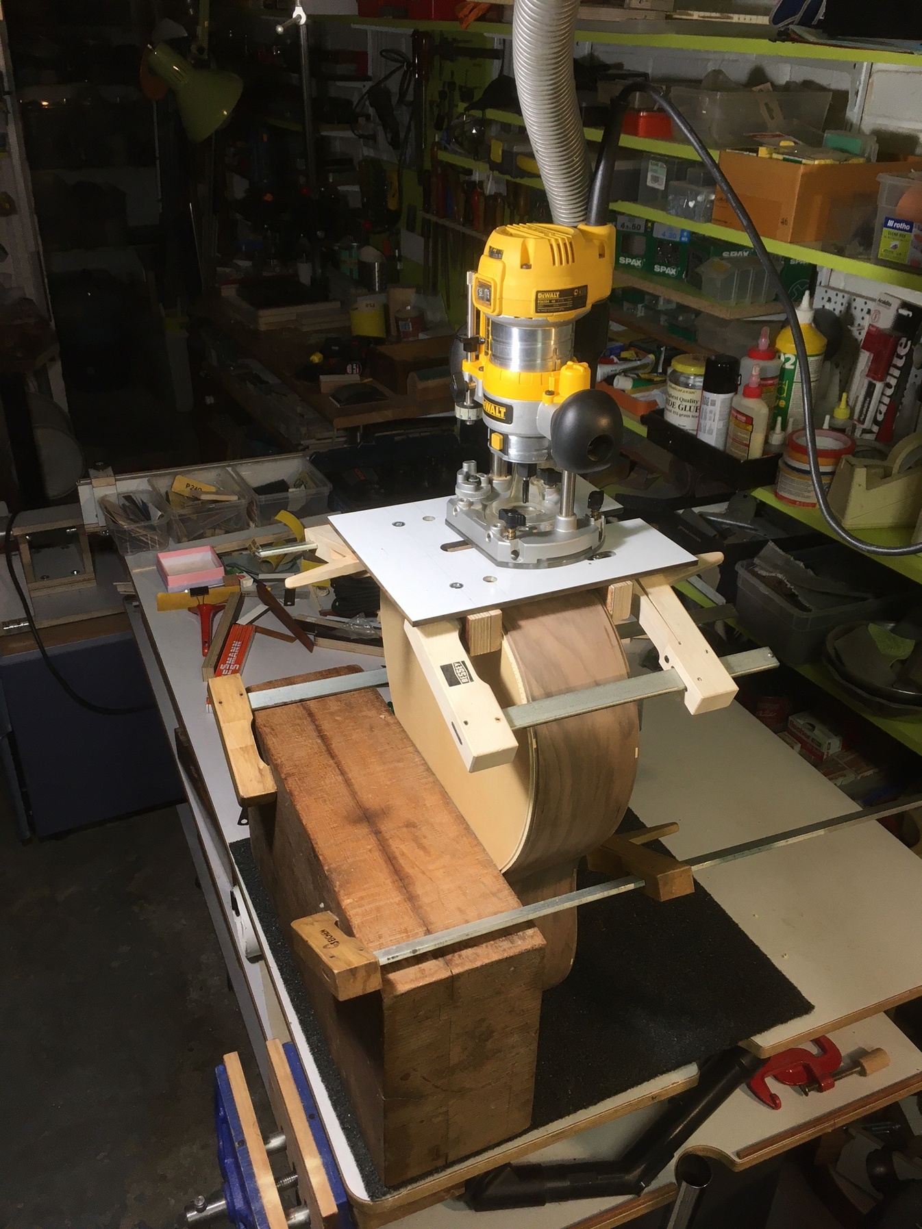

Εκεί που συναντώνται τα δυο πλαϊνά μπήκε μια σφηνοειδής ένθεση από έβενο. Το κανάλι για το σχετικό σκάψιμο έγινε με το ρούτερ με τη βοήθεια ενός καλουπιού που συνεργάστηκε πρόθυμα.

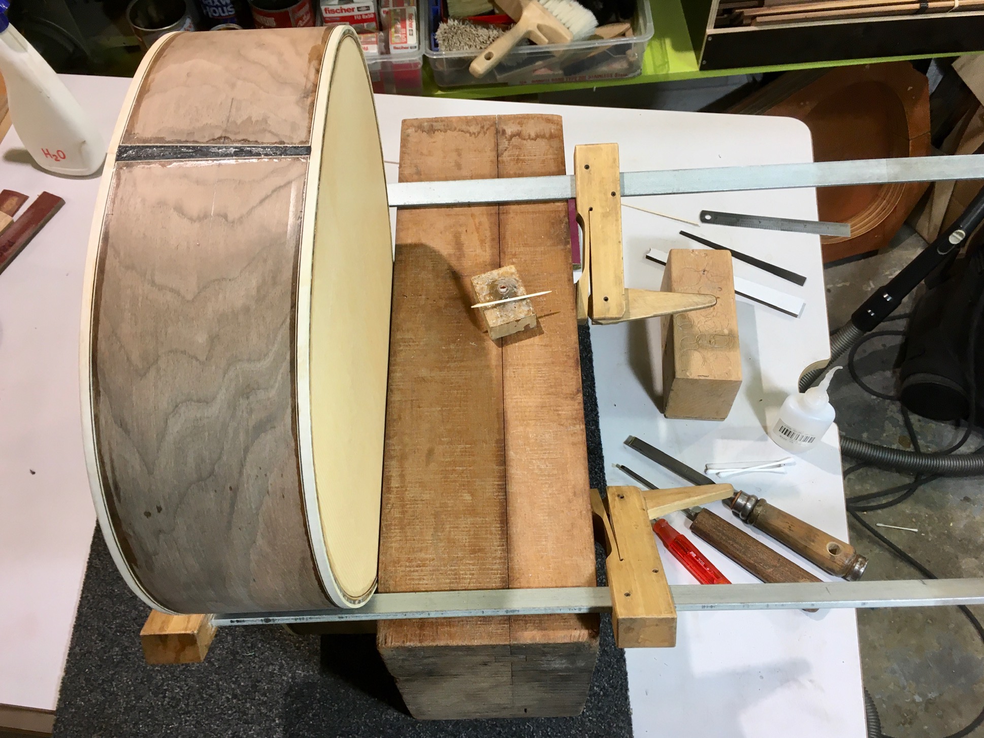

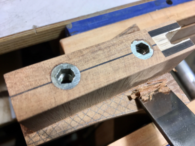

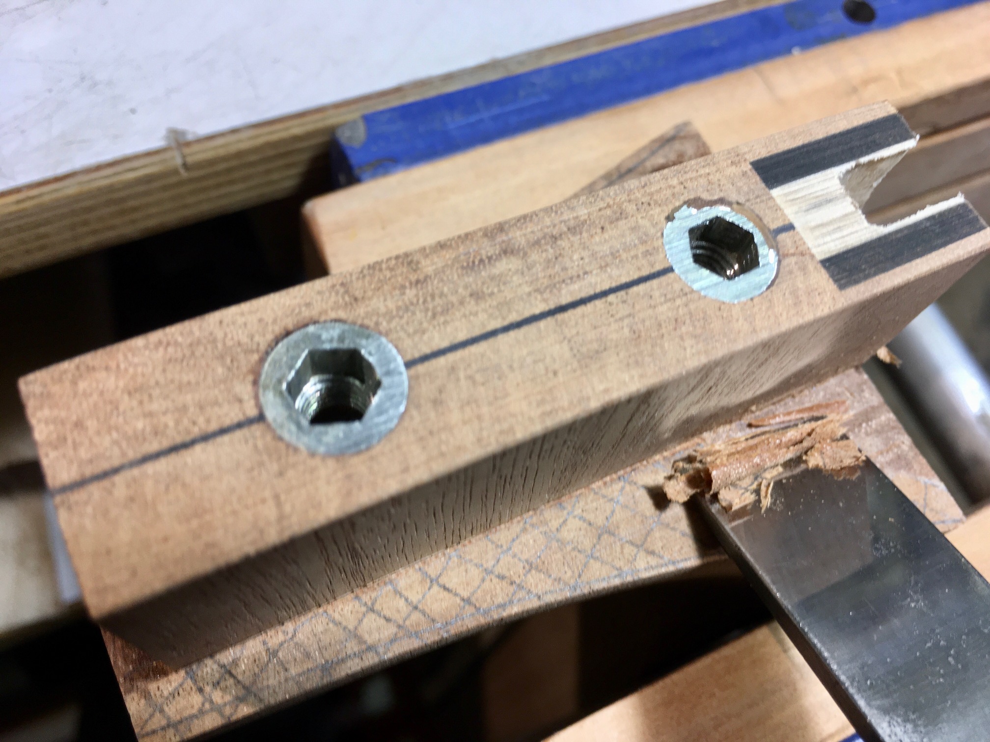

Τα πλαϊνά του αρσενικού μόρσου στο μάνικο κουφώθηκαν ελαχιστότατα και προσεκτικά με σκαρπέλο για καλύτερο έλεγχο και διαμόρφωση των επιφανειών που τελικά θα εφάπτονται στο σκάφος, γνωρίζοντας ότι σ’ αυτές τις δυο παρειές του μόρσου εφαρμόζεται το ζόρι από την τάση των χορδών, αλλά και κρίνεται η οπτική αρτιότητα της ένωσης μάνικου-σκάφους.
Αυτή η αρτιότητα χρειάστηκε να ελεγχθεί και να διορθωθεί αρκετές φορές -αν και θα ήθελα να το είχα πετύχει με μια-δυο δοκιμές μόνο. Ίσως στο μέλλον…
Κάθε μια απ’ αυτές τις δοκιμές ήταν και μια μανούβρα βάλε-βγάλε το μάνικο. Δηλαδή βίδωσε-ξεβίδωσε τα μπουλόνια της ένωσης. Ιδιαίτερα φιλικό σ’ αυτή τη διαδικασία αποδείχτηκε το μακρύ κλειδί Άλλεν που είδαμε προηγουμένως (και που προτείνει πάλι ο Greg Nelson). Περνάει από την τρύπα του end-pin και αντικρύζει με επιτυχία τα κεφάλια από τις μπουλονόβιδες στην άλλη άκρη του σκάφους.

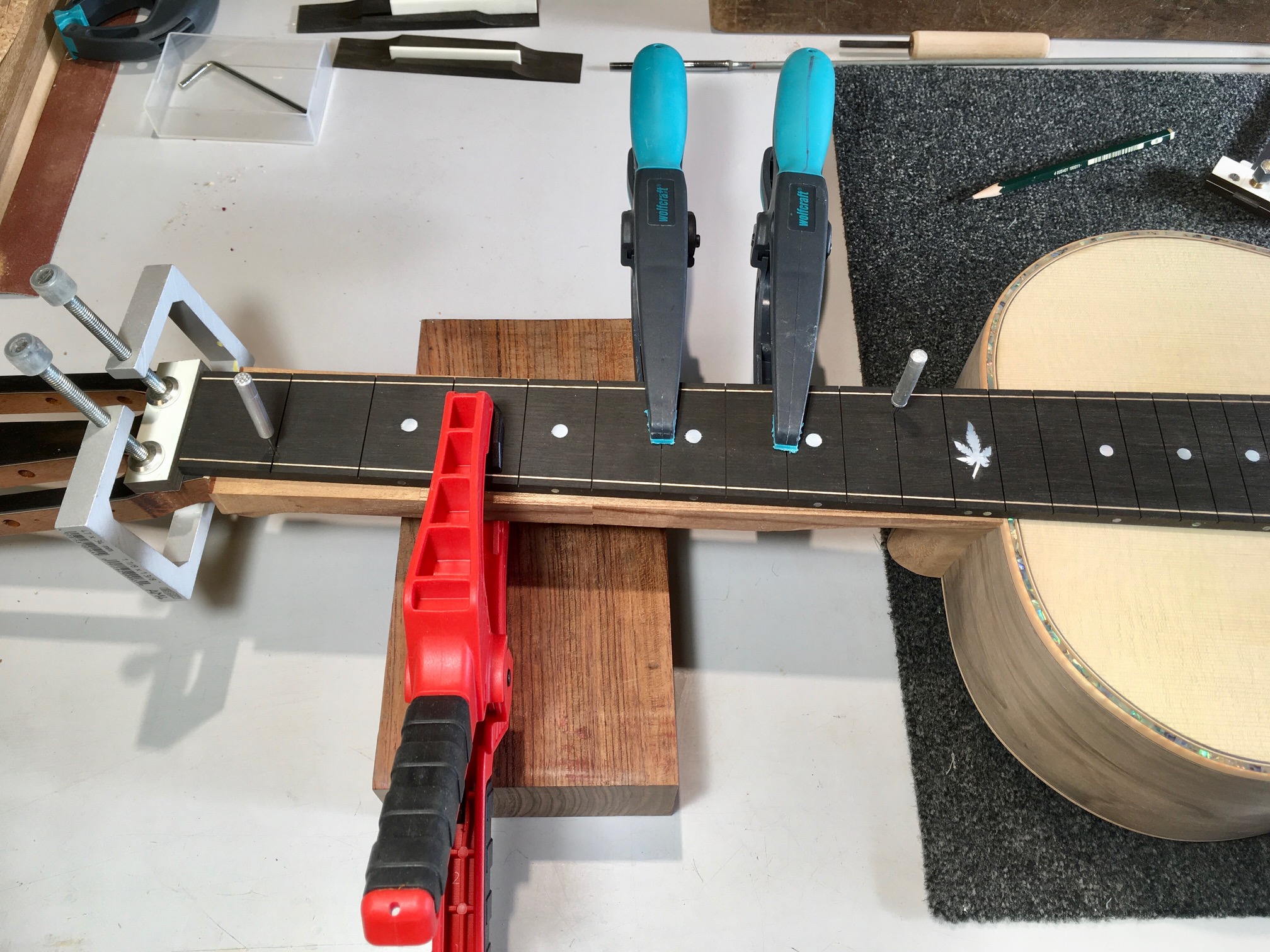

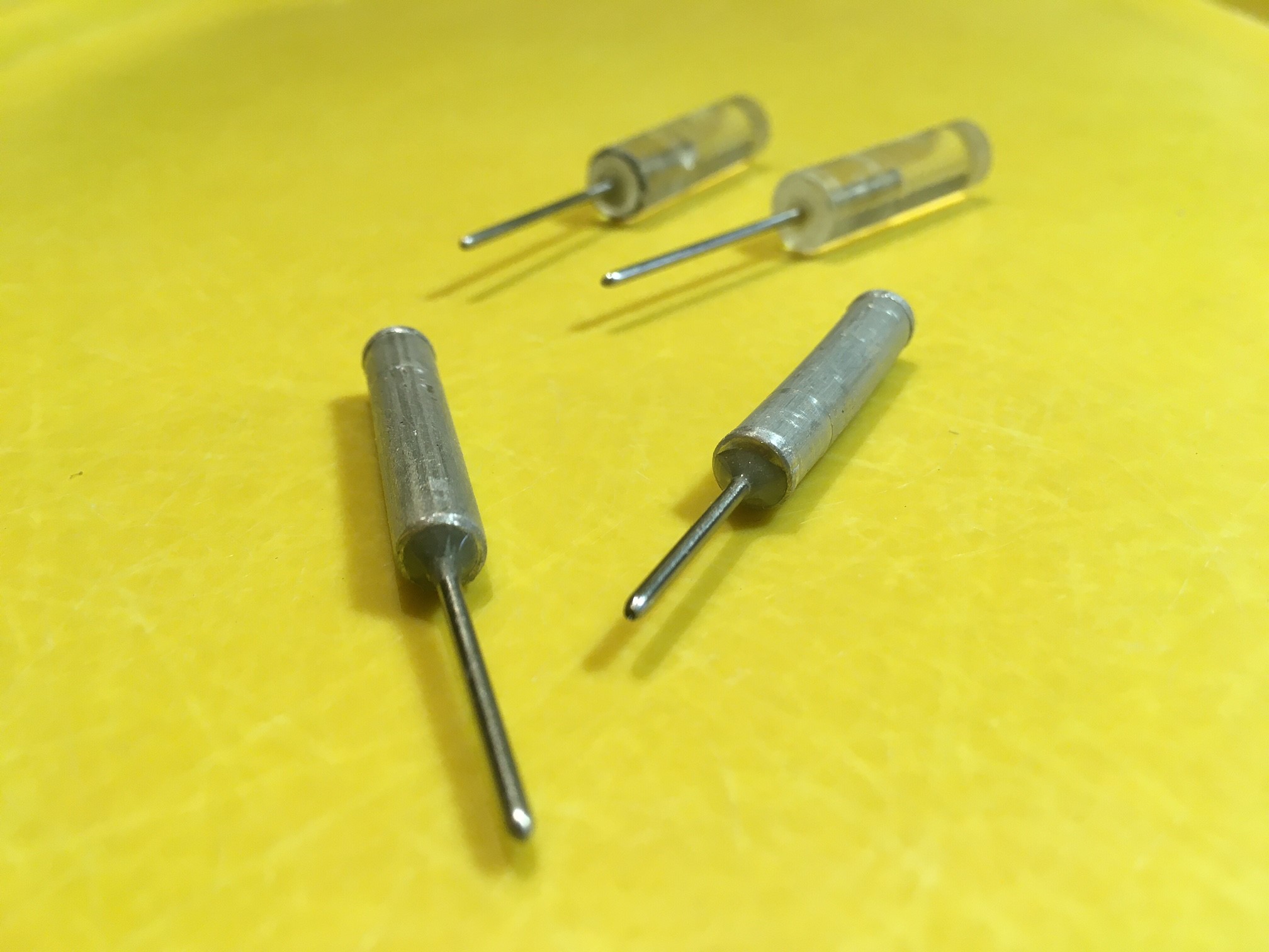

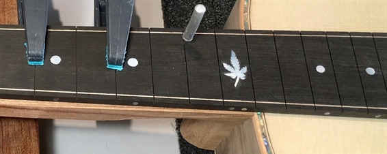

Για να «κλειδωθεί» η ταστιέρα στη θέση της χρησιμοποιήθηκαν δυο καρφίδες με διάμετρο 1,5 χιλιοστό. Τρυπήθηκε η ταστιέρα (μαζί με λίγο μαόνι από το μάνικο) ακριβώς στο αυλάκι του 1ου και του 10ου τάστου. Όχι στο διαμήκη άξονα γιατί από κάτω περνάει το truss rod.
Για τις καρφίδες προθυμοποιήθηκαν δυο παλιά τρυπανάκια που είχανε βγει στη σύνταξη. Στρογγυλεύτηκε η απόληξή τους και φυτεύτηκε (η μεριά που τρυπάει!) με εποξική κόλλα σε βέργα αλουμινίου. Σε δεύτερο πλάνο φαίνεται μια πρώτη απόπειρα με βελόνα πλεξίματος (από μαλακό μέταλλο) που τελικά δεν έπεισε.

Αυτό το όμορφο διακριτικό άσπρο φιλετάκι που βλέπω δεξιά - αριστερά κατά μήκος της ταστιέρας , αν θέλεις πες μας πώς γίνεται ;

-   Ιωσήφ, το φιλετάκι είναι καπλαμάς από ριγωτό σφεντάμι σφηνωμένος σε κανάλι που έγινε με το δισκάκι για τις χαρακιές των τάστων.
-   Κώστα τι λες τώρα; Το σχήμα του φύλλου παραπέμπει χωρίς αμφιβολία σε Acer palmatum (το γνωστό Γιαπωνέζικο σφεντάμι) Κάθε άλλη ομοιότητα μάλλον οφείλεται σε παρανόηση!
