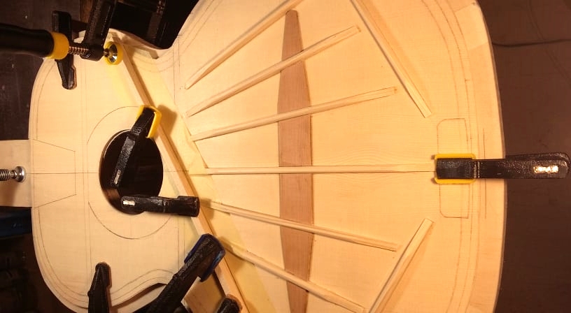

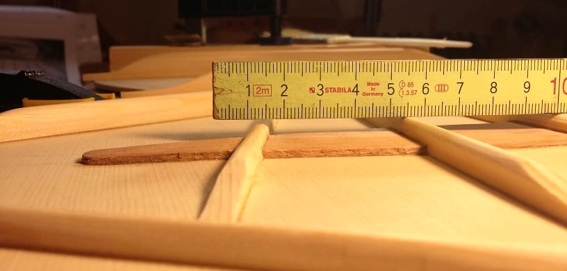

Οταν δεν δουλεύω επάνω στο καπάκι δεν το αφήνω με τίποτα ελεύθερο .
Το έχω σταθεροποιημένο στην επιφάνεια εργασίας ( work board ) με τα σφιχτηράκια σε επίμαχα σημεία
γιατί αν το αφήσω λίγο ελεύθερο παρατήρησα ότι όλο μαζί το καπάκι δείχνει σαν να θέλει να στραβώσει κατά τα γούστα του.

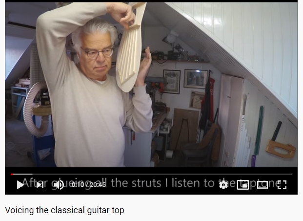

Στη συνέχεια , εντυπωσιασμένος από τον τρόπο που εργάζεται αυτός ο κατασκευαστής
https://www.youtube.com/watch?v=Mwi-j2ToB3o&t=10s
μπήκα στον πειρασμό να δοκιμάσω κατι τις κι εγώ.
Ο άνθρωπος βέβαια μετά από 25 χρόνια δουλειάς , διαθέτει ασκημένη ακοή , κατασκευαστικό ένστικτο , εμπειρία ...

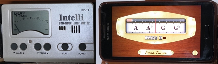

Τα δικά μου "εφόδια" είναι μπόλικη αφέλεια , κατασκευαστικό θράσος , ένα κουρντιστήρι αναλογικό και μια εφαρμογούλα στο κινητό.
Το αναλογικό κουρντιστήρι δεν έδειχνε το παραμικρό  "μουλάρι ο Αστραχάν" !  Η εφαρμογή φιλοτιμήθηκε ... Πόσο αξιόπιστα άραγε ;

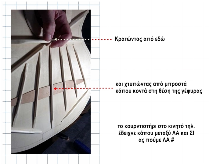

Κρατώντας και χτυπώντας το καπάκι όπως φαίνεται στο στιγμιότυπο
έκανα μια πρώτη ημιτελή προσπάθεια
Να δώσω ορισμένες διαστάσεις για το καπάκι και τα καμάρια όπως είναι τώρα , μήπως διευκολύνω την κρίση σας
για το αν έχει νόημα να συνεχίσω την προσπάθεια , έχοντας πάντα υπόψη το ρίσκο και αναλαμβάνοντας πλήρως την ευθύνη
                                         πλάτος                     ύψος
καμαράκια ( fans )                5,4                          7,3       mm
λοξό καμάρι                         7,2                          8,8
καμάρι κάτω από τρύπα        7,5                          16,0
καμάρι επάνω  "     "            7,5                           16,6
πάχος καπακιού
στην περιοχή της
μεγάλης καμπάνας               2,5
πάχος καπακιού
στην περιοχή της
μικρής καμπάνας                  3,0
Αντιλαμβάνομαι ότι δεν υπάρχει εύκολη και γρήγορη απάντηση του τύπου " καντο τόσο και τελείωσες "
Παρακαλώ τους έμπειρους φίλους - αν γίνεται - να μου πουν σε ποιά όρια πάνω - κάτω με παίρνει
να λεπτύνω / να δοκιμάζω τα καμάρια / να ακούω το καπάκι ... και πάλι ... και πάλι ...

« Απάντηση #130 στις: Δεκεμβρίου 04, 2020, 05:51:41 πμ »
 220-247, μεγαλη αποκλιση, σαν να λεμε ραντεβου στην εθνικη, σε ενα σημειο απο αθηνα εως χαλκιδα.
αν θες απαραιτητα να το κανεις το ταπ τιουνινγκ, πρεπει να βρεις ακριβως...
μερικα κουρδιστηρια δεν εχουν την απαραιτητη ευαισθησια, και στο τηλ η εφαρμογη ισως δεν ειναι αξιοπιστη.
μη ξεχναμε ειναι μικροτερου μεγεθους απο τις κλασικες οποτε τα ιδανικα μεγεθη θα πανε απο 1 ημιτονιο αντε ενα τονο απανω, (δηλ εγω θα τη πηγαινα σολ#)
επισης, το καπακι το κραταει λαθος ο μαστορης, εκει ειναι κομβος. κρατα το πανω απο το 1ο καμαρι (οχι πανω στο καμαρι) , η καλλιτερα στην ακρη του, μεταξυ 1ου κ 2ου (εκει που εχεις το κιτρινο σφικτηρα)
διαισθητικα, θα τα κατεβαζα αρκετα, (7.3 εχουν φθασει να ειναι... καμαρια), και ιδιως τις αποληξεις τους

Όσο αφορά το ΤΑΠ τουνινγκ δεν γνωρίζω να πω πολλά άλλα θα πω τι θα άλλαζα εγώ.. μια μεταβλητή την οποία σέβομαι είναι το βάρος.. το προσέχω.. Όχι το δικό μου βάρος, αλλά το καπάκι! Προσπαθώ να το έχω καμαρωμενο έτοιμο να κολλήσει στα 165-180 γραμ.
Όσο αφορά την καπρίτσιο θα έκανα τις εξής αλλαγές..
1) στην μεγάλη καμπάνα την περιφέρεια με πλάτος 5 πόντους θα την κατέβασα και στα 2 χιλ ανάλογα το καπάκι..
2)τα καμαρακια (ακτινες) τα κεντρικά θα τα πήγαινα στα 5 χιλ ύψος περίπου και όσο πάω προς στην άκρη θα τα χαμηλωνα με τελικό ύψος στο ακριανο 4 χιλ περίπου..
3)τις διαγωνιες ακτίνες στη μεγάλη καμπάνα (low bout) θα τις κατέβασα αρκετά.. Ίσως και 2 χιλ ύψος..
4)Με τόσο παχύ καπάκι με κόντρα καμάρι στα καντίνια Ναι οι απολήξεις των ακτίνων θέλουν και για μένα σημαντική μείωση..
Ωστόσο πολύ ωραία δουλειά, πραγματικά καθαρή δουλειά, μόνο συγχαρητήρια!

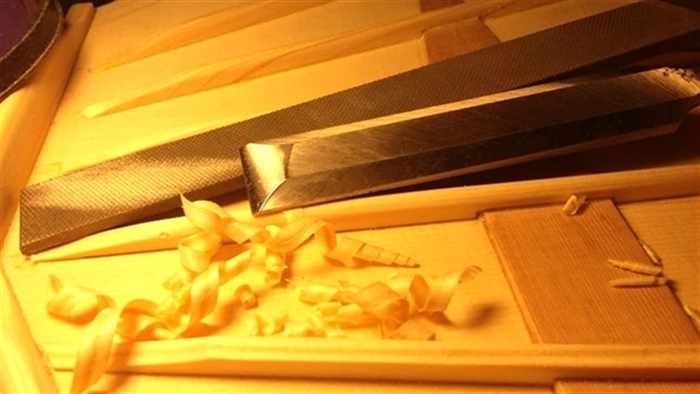

« Απάντηση #134 στις: Δεκεμβρίου 05, 2020, 07:33:47 μμ »

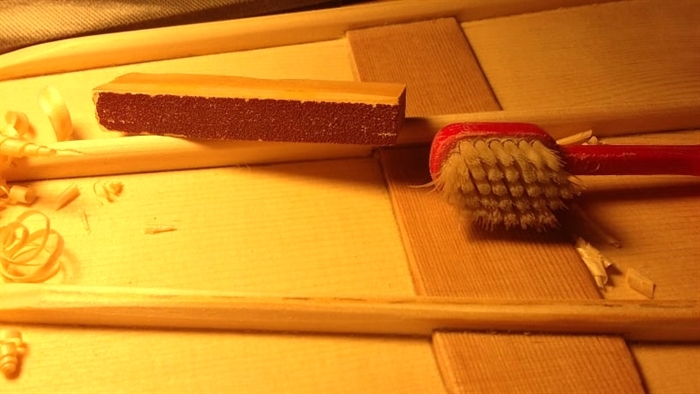

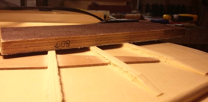

Μείωση του ύψους στα καμαράκια . Από τα 7,0  στα 5,0 mm στα πρίμα και από τα 7,0 στα 4,0 mm στα μπάσα
Αρχικά ήταν πολύ άβολα να δουλέψεις εκεί μέσα χωρίς να τραυματίσεις τα γειτονικά καμάρια ή το καπάκι.
Ευτυχώς  ,  σχετικά γρήγορα ,  βρήκα το δρόμο μου και το ευχαριστήθηκα .
Η λίμα με το χοντρό δόντι , ένα μικρό τακάκι κι ένα πλατύ με γυαλόχαρτο Νο 80 τα πήγανε καλά.
Οπου μπορούσα , πολύ προσεκτικά , χρησιμοποίησα λίγο και το σκαρπέλο.
Αύριο ελπίζω να κοντύνω , να διαμορφώσω  τα μεγάλα καμάρια και να λεπτύνω το καπάκι .
