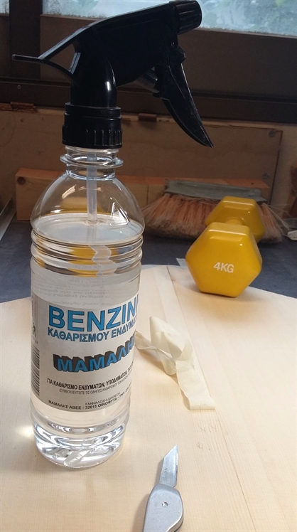

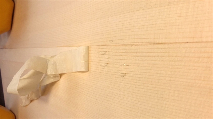

Θα είμαι λίγο φλύαρος , αλλά νομίζω ότι έχει ενδιαφέρον .
Συνήθως
πριν από την κόλληση των δυο μισών κομματιών για το καπάκι
τοποθετώ αντικολλητικό χαρτί κάτω και πάνω από τη γραμμή της ένωσης.
Παρόλο που :
πιέζω δεξιά και αριστερά τα δυο κομμάτια για καλή εφαρμογή
πιέζω επίσης με ένα επίπεδο μαδέρι τη γραμμή της ένωσης για να μη σηκωθούν προς τα επάνω τα δυο κομμάτια.
Μετά από ώρες , όταν λύνω το σύστημα , τις περισσότερες φορές
βλέπω ότι σε κάποια σημεία έχει περάσει από τη γραμμή της ένωσης κι έχει πετρώσει λίγη κόλλα titebond .
Αναγκάζομαι τότε να επιστρατεύσω ξύστρες και γυαλόχαρτα για να εξομαλύνω τη κατάσταση
ασκώντας όμως αρκετή δύναμη και αδυνατίζοντας κάπως το πάχος του καπακιού κατά μήκος της ένωσης .
Σήμερα
πριν να κολλήσω , είπα να βάλω και χαρτοταινία μήπως και αποφύγω το πρόβλημα της κόλλας
Μόλις κόλλησα όμως , μου μπήκαν οι διαβόλοι :
Μετά όταν θα θέλω να βγάλω τη χαρτοταινία αυτή θα τραβήξει πολλές ίνες από το ελάτινο καπάκι …
Ισως πριν τη χαρτοταινία έπρεπε να έχω περάσει λίγη γομαλάκα στα κομμάτια δεξιά και αριστερά από την ένωση.
Μετά από δυο ώρες  , το έλυσα και άρχισα να βγάζω τη χαρτοταινία.

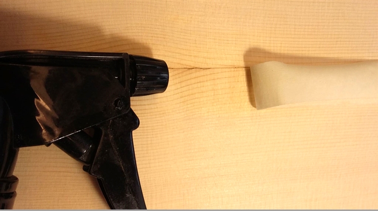

Σταμάτησα το τράβηγμα και σκέφτηκα
ότι αν ψέκαζα με λίγη ( λίγη ε ! ) βενζίνη ανάμεσα στο ξύλο και τη ταινία , ίσως να βοήθαγε .
Πραγματι !  Ετσι έγινε !  Λίγο ψέκασμα , λίγο τράβηγμα , λίγο ψέκασμα , λίγο τράβηγμα …
και η χαρτοταινία ξεκόλλαγε πανεύκολα χωρίς να τραβάει ούτε τρίχα από τα «μαλλιά» του καπακιού !

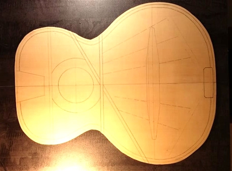

Καπάκι
Κολλήθηκαν τα δυο μισά του που είχαν πάχος ~ 2,90 mm. Μετά στο χέρι με γυαλόχαρτο σε ξύλινο τάκο κατέβηκε στα 2,50 mm

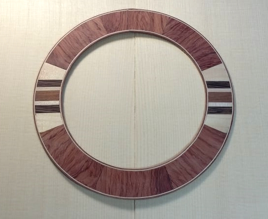

Οταν βρω λίγη ησυχία θα κολλήσω τη ροζέτα .  Βαδίζω αργά κι όσο μπορώ προσεκτικά .
Για τη συνέχεια σκέφτομαι να δουλέψω όπως δείχνει ο Irving Sloane ... και βλέπουμε ...

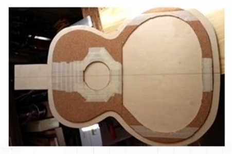

Καλησπέρα στην παρέα !

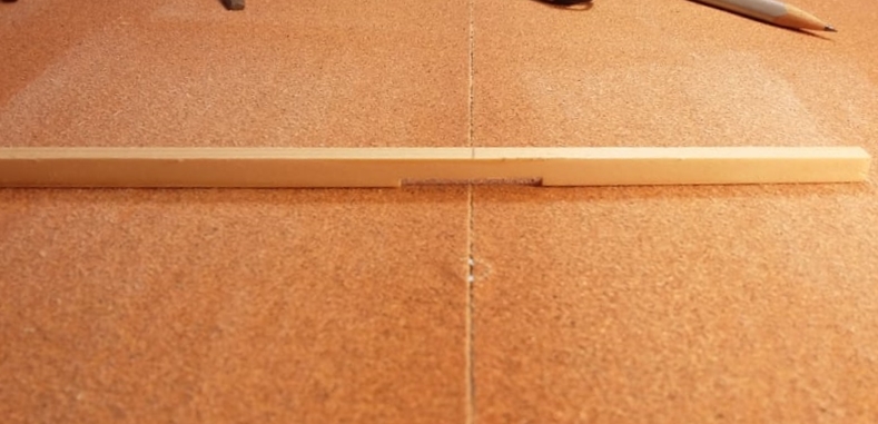

Καλό θα ήταν να δώσουμε στο καπάκι μια ελαφρά καμπύλη .  Πώς όμως ;  και πόσο ; Είχα την ανησυχία μου.
Οι εκλεκτοί φίλοι    Nikolas Fereos  και  Steliosguitar    μου πρόσφεραν πολύτιμες συμβουλές και μετέτρεψαν
το άγχος μου σε μια ευχάριστη αγχολυτική εργασία.  Πολύ τους ευχαριστώ !
Εφτιαξα λοιπόν μια επιφάνεια εργασίας ( work board όπως την λέει ο Irving Sloane ) κι έβαλα γύρω γύρω της φύλλο φελλού πάχους  3, 0 mm . Ακούμπησα επάνω της το καπάκι μου και πίεσα ελαφρά με το δάχτυλο στο μέσο της θέσης που αντιστοιχεί η γέφυρα. Μέτρησα κι έδειξε να υποχωρεί κατά 3, 0 mm . Κρίθηκε υπερβολική αυτή η βύθιση κι έτσι μέσα στην τρύπα της καμπάνας έβαλα ένα χαρτονάκι πάχους περίπου 1, 5 mm . Η φωτο πριν βάλω το χαρτόνι.
Πρώτα απ όλα κολλήθηκε το ενισχυτικό ξυλάκι που αντιστοιχεί κάτω από τη γέφυρα.

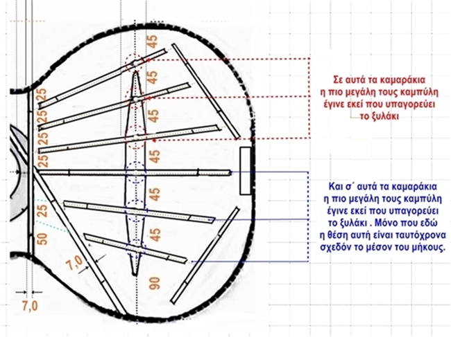

Μετά σκέφτηκα για τη θέση που χρειάζομαι να γίνει η καμπύλωση στα καμαράκια

Κάτω από το καπάκι δεν υπάρχει ένα workboard?
Απ: Καπρίτσιο !
« Απάντηση #119 στις: Νοεμβρίου 29, 2020, 09:12:55 μμ »
Μα και βέβαια υπάρχει .  Επάνω στo workboard γίνεται όλη η δουλειά .
