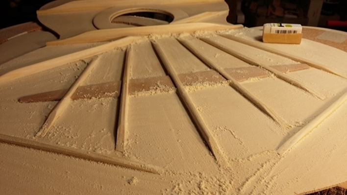

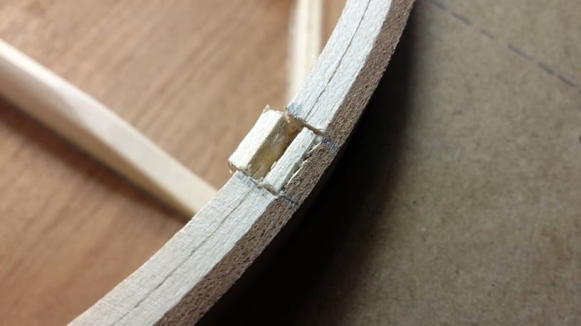

« Απάντηση #141 στις: Δεκεμβρίου 10, 2020, 04:10:58 μμ »
Μείωση του ύψους στα καμαράκια . Από τα 7,0  στα 5,0 mm στα πρίμα και από τα 7,0 στα 4,0 mm στα μπάσα
Αρχικά ήταν πολύ άβολα να δουλέψεις εκεί μέσα χωρίς να τραυματίσεις τα γειτονικά καμάρια ή το καπάκι.
Ευτυχώς  ,  σχετικά γρήγορα ,  βρήκα το δρόμο μου και το ευχαριστήθηκα .
Η λίμα με το χοντρό δόντι , ένα μικρό τακάκι κι ένα πλατύ με γυαλόχαρτο Νο 80 τα πήγανε καλά.
Οπου μπορούσα , πολύ προσεκτικά , χρησιμοποίησα λίγο και το σκαρπέλο.
Αύριο ελπίζω να κοντύνω , να διαμορφώσω  τα μεγάλα καμάρια και να λεπτύνω το καπάκι .
Γεροί και δυνατοί όλοι !

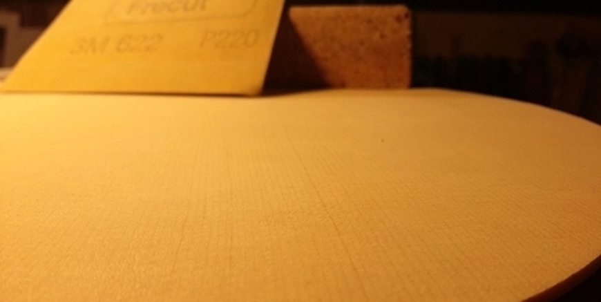

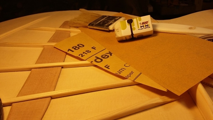

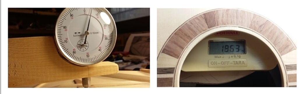

Λοιπόν
Τα καμάρια και τα καμαράκια όλα έγιναν λίγο πιο χαμηλά και φαγώθηκαν λίγο ακόμα οι απολήξεις τους . Η διατομή των μεγάλων μοιάζει με το γράμμα Δ .
Τα ζόρια ήταν στο να λεπτύνει το καπάκι .  Στην περιοχή της μεγάλης καμπάνας είχε πάχος ~ 2,5 mm  και στη μικρή , το πάχος ήταν σχεδόν 3,0 mm.
Η πιο πολλή δουλειά έγινε από τη μέσα πλευρά .
Για τακάκι χρησιμοποίησα μια γομολάστιχα . Γυαλόχαρτο Νο 180 και σεργιάνισα καλά στις γειτονιές ανάμεσα στα ξυλάκια χωρίς να γίνει ζημιά
Από την έξω πλευρά το "χάιδεψα" με γυαλόχαρτο της 3Μ Νο 220 .  Από το πολύ χάδι όμως βγήκε μπόλικη ψιλή ψιλή σκόνη και μπούκωσε το φίλτρο της ηλεκτρ. σκούπας.
Οπως καταλαβαίνετε έγιναν πολλές συνεδρίες .  Ε , κάποια στιγμή το καπάκι - επιτέλους - κατέβηκε στα 2,0 mm και το βάρος του έδειξε 186,3 gr.
Στα κανάλια για τη ροζέτα δεν τα κατάφερα όπως ήθελα .
Θέλει λίγη δουλίτσα ακόμη ...  αλλά ως εδώ είμαι   :)

« Απάντηση #144 στις: Δεκεμβρίου 10, 2020, 07:43:17 μμ »
H ευλογη απορια μου ειναι η εξης...................γιατι το καπακι μετραει αλλου 2,5 κι αλλου 3?Δεν το περασες σε τυμπανο?
Κατα τα αλλα να μην τα ξαναλεω και καταντησω γραφικος.Η δουλεια σου, και ειδικα οσο σκεφτομαι το ξεκινημα σου , μας εχει αφησει αφωνους
Απ: Καπρίτσιο !
« Απάντηση #145 στις: Δεκεμβρίου 10, 2020, 09:35:18 μμ »
Δίκιο έχεις Κώστα. Το καπάκι από το τύμπανο είχε
σε όλη του την επιφάνεια ένα ενιαίο πάχος 3,0 mm.
Μετά κάπως αυθαίρετα κατέβασα με το χέρι
μόνο τη περιοχή της μεγάλης καμπάνας στα 2,5 mm.
Υστερα άρχισα να κολλάω τα καμαράκια.

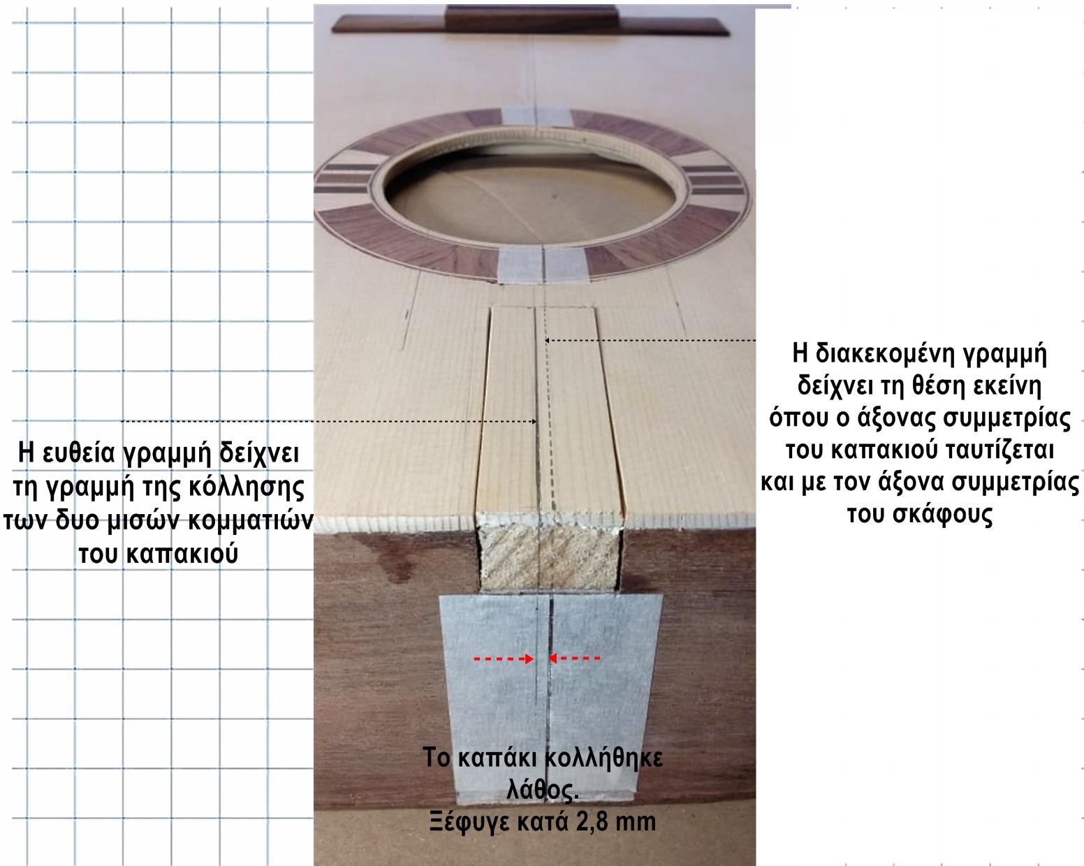

« Απάντηση #147 στις: Δεκεμβρίου 16, 2020, 05:37:48 μμ »
Κάτι δε πρόσεξα και το καπάκι κολλήθηκε λάθος ...
Το κοίταξα λιγάκι , είπα ας το καταπιώ , αλλά μέσα μου κάτι με έτρωγε ...
Οταν άρχισα να σκάβω για τα περιμετρικά κορδόνια , είπα
ας δοκιμάσω μια προσομοίωση να δώ πως θα δείχνουν οι χορδές
Απογοήτευση   >:(   Δεν αντέχω να φτιάχνω στραβά πράματα
Θα φτιάξω νέο καπάκι με όλα του τα καθέκαστα   {celebrate012}

« Απάντηση #148 στις: Δεκεμβρίου 16, 2020, 06:02:35 μμ »
Γτ καινούργιο?Μπορείτε να ξεκολλησετε το υπάρχον και να το ξανακολλησετε στην σωστή ευθεία του..αν και τα 2,8 χιλ λάθος διορθώνονται με 1,4 χιλ μετατόπισης της γέφυρας.. Πολύ μικρό πταίσμα για να φάει τέτοιο χειρουργείο το κακόμοιρο..   ;D
  • Μηνύματα: 2.855
Απ: Καπρίτσιο !
« Απάντηση #149 στις: Δεκεμβρίου 16, 2020, 06:24:08 μμ »
Ιωσηφ, εγω δεν θα το ξεκολλαγα το καπακι ουτε για αστειο.
Αν δεν εχεις κολλησει τον καβαλαρη μετατοπισε τον λιγο να γλυκανεις την διαφορα. Αυτο που εσυ βλεπεις στραβο ουτε ενας στους δεκα δεν προκειται να παρατηρησει. Σκεψου οτι θα μπουνε και οι χορδες και μπασα με καντινι εχουν διαφορετικο παχος. Δοκιμασε να βαλεις χορδες αντι για πατρον απο χαρτι και θα δεις οτι θα φαινεται λιγοτερο. Αν παλι επιμενεις να ενοχλεισαι, φτιαξε μια αλλη ροζετα λιγο μεγαλυτερη να καλυπτει την παλια, ρουταρισε και κολλα την καινουργια στη σωστη θεση.
