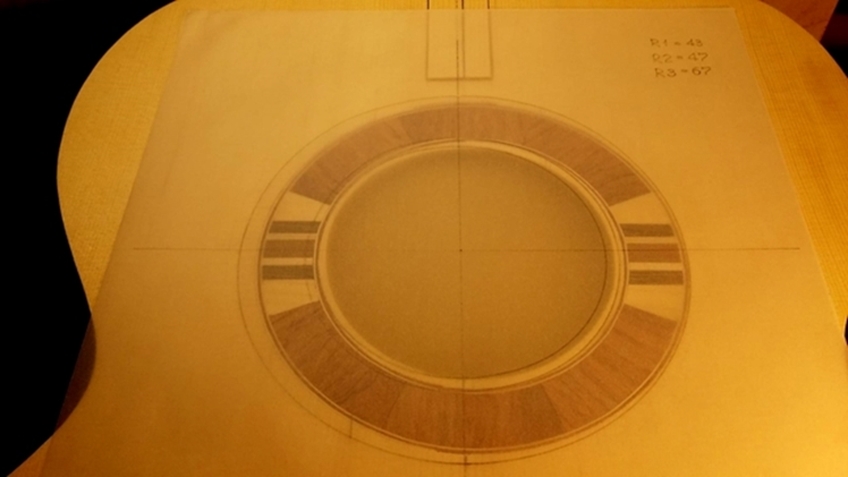

Δεν βγάζω το καπάκι Κώστα .  Ισως δε φαίνεται τόσο καλά στη πρώτη φωτογραφία , αλλά
η νέα ροζέτα θα κολληθεί επάνω στη πρώτη , στη θέση και στο μέγεθος , όπως σχεδιάστηκε στο διαφανές χαρτί .
Τώρα βέβαια οι πιο αυστηροί κατασκευαστές κλασικής ίσως θα πούνε : Εντάξει Ιωσήφ το έσωσες
οπτικά , αισθητικά , αλλά πρόσθεσες βάρος στο καπάκι σου ... και θα χάσεις στον ήχο ...

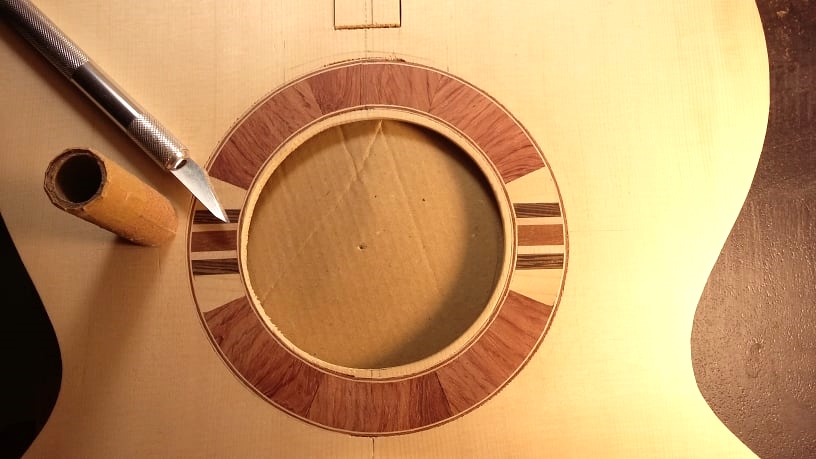

« Απάντηση #170 στις: Δεκεμβρίου 21, 2020, 08:49:14 μμ »

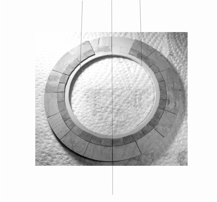

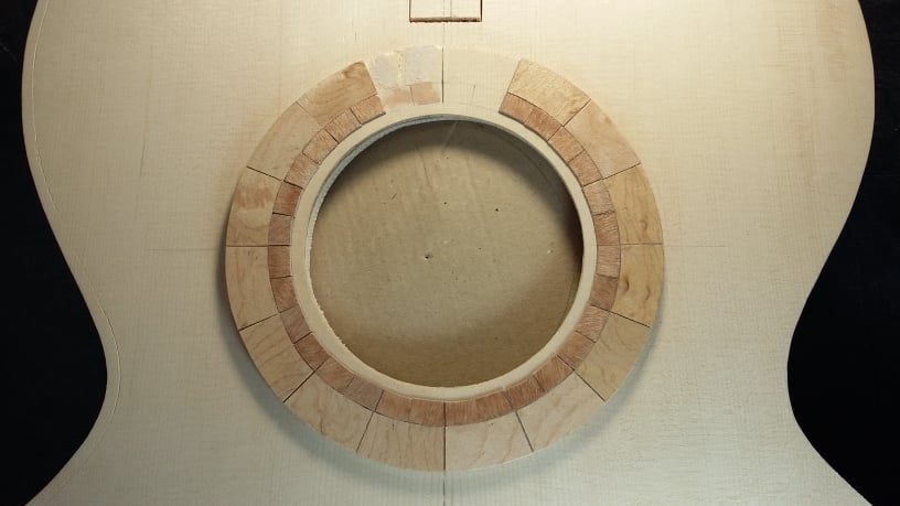

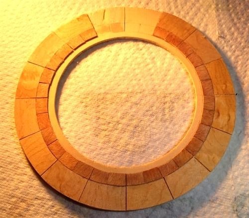

Χάραξη - κοπή της νέας ηχητικής τρύπας
Σχεδόν ολοκληρωμένη η νέα ροζέτα. Τα κομματάκια της είναι καπλαμάδες από πλάτανο και σγουρό σφενδάμι.
Η νέα ροζέτα θα κολληθεί αργότερα , όταν θα γνωρίζω καλά , τις διαστάσεις από την απόληξη της ταστιέρας που θα την καλύπτει
Να είστε όλοι καλά !
Απ: Καπρίτσιο !
« Απάντηση #171 στις: Δεκεμβρίου 21, 2020, 09:22:51 μμ »
Λυσαξες......................λυσαξες αλλα το καταφερες

Απ: Καπρίτσιο !
« Απάντηση #172 στις: Δεκεμβρίου 21, 2020, 09:42:38 μμ »
Ειδες τελικά Ιωσηφ που δεν χρειαζόταν να ξηλώσεις όλο το καπάκι.
Μπράβο σου. Προχώρα το.

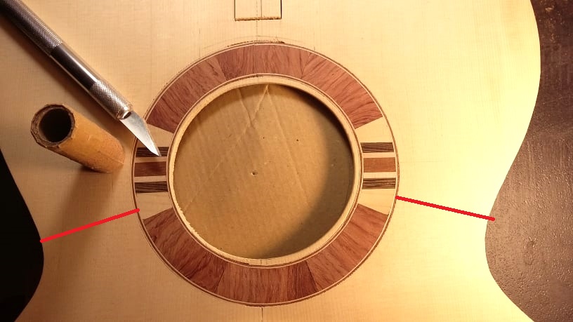

« Απάντηση #174 στις: Δεκεμβρίου 22, 2020, 08:10:51 πμ »

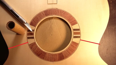

Εγχείρηση ανοικτής....ροζέτας. Έτσι θα μείνει στην ιστορία αυτό το project. Πάνω που νόμιζα οτι τα έχω δεί όλα. Θαυμάζω όμως την επιμονή και το θάρρος σου Ιωσήφ :victory:
 Στη νέα ροζέτα, πρόσεξε στο μέτρημα πριν την τοποθέτησή της, αυτές τις αποστάσεις που φαίνονται στη φωτογραφία με το κόκκινο χρώμα.
  Περιμένω με αγωνία τη συνέχεια...

Απ: Καπρίτσιο !
« Απάντηση #177 στις: Δεκεμβρίου 22, 2020, 09:24:39 πμ »
Ζαρκ !  Η φωνή της αλήθειας !  La voce di verita !  Να είσαι καλά !
Δημήτρη ! Η ιδέα σου μου έκανε δυνατό click ... κι έπιασε τόπο ... δε χάθηκε away .  Πολύ σ ευχαριστώ !
Ιωσηφ ειμαι παθών και εγώ.
Έχω καταστρέψει κανά δυο ροζέτες και εγώ και το διόρθωσα έτσι.
Την τελευταία φορά μάλιστα, επειδή είχε χαλάσει και το εσωτερικό περιθώριο από το καπάκι, έφτιαξα την ροζέτα σε ρετάλι από το καπάκι και και χωρίς να αδειάσψ τον εσωτερικόκύκλο της ροζέτας έκανα ένθετη την νέα ροζέτα αφού ρουτάρισα την παλιά. Αφού την κόλλησα, ξύρισα μετά εσωτερικά το ρετάλι από το καπάκι και διόρθωσα έτσι και το περιθώριο στον εσωτερικό κύκλο της ροζέτας.
