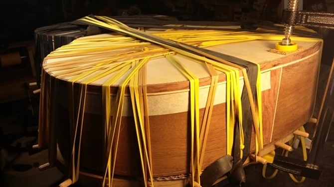

Λάστιχα , σαμπρέλες , τιποτένια , ταπεινά πράματα  ...  προσφέρουν αθόρυβα κι αποτελεσματικά τη βοήθειά τους .

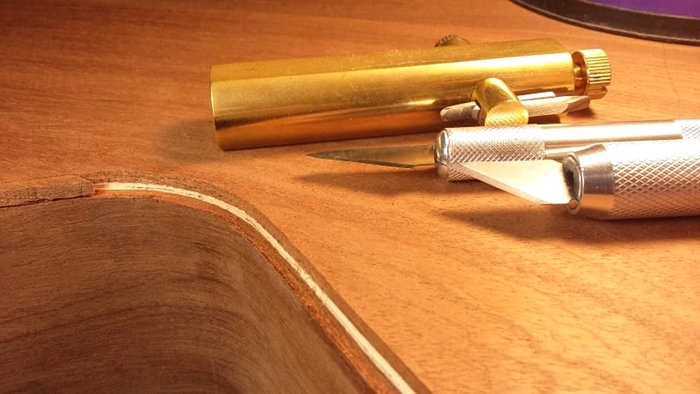

Ωραία μαχαίρια έχει το δικό σου Ιωσήφ.. Το δικό μου είχε κάτι πολύ λεπτά που τα στραβωνε η βίδα σύσφιξης..οπότε το παράτησα...

Ιωσήφ δεν έχει ανακαλυφθεί ακόμα κάτι πιο γρήγορο και πιο αποτελεσματικό από τις σαμπρέλες, για το κόλλημα των καπακιών.

Ετσι ακριβώς είναι Γιάννη.
Αγαπώ τα ταπεινά , τα απλά ... και την απλότητα !

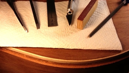

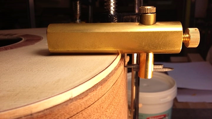

Πολύ χρονοβόρος ο χειροκίνητος τρόπος εκσκαφής ... δεν το συνιστώ ...

ιωσηφ, μετα το χαραγμα νομιζω θελει σκαρπελακι οχι νυστερακι.
για γρηγοροτερα το λεω...

και σκαρπελάκι δούλεψε , βεβαίως , βεβαίως .

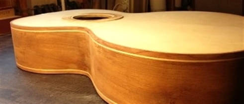

Αναμνηστικές φωτογραφίες
Με τα φιλαράκια στο γιαπί ...
Ηθελα και binding μαζί με side purfling ... Αυτό με μάρανε  ;)

Ωραιο σχημα Ιωσηφ.
Και η ολη δουλεια πολυ προσεγμενη και λεπτομερης.
