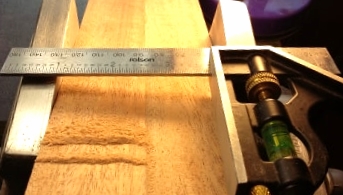

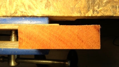

Αφήνουμε το σώμα της κυρίας καπριτσιόζας σε ημιανάπαυση . Θα μας απασχολήσουν ο "λαιμός" και το "κεφάλι" .
Το μαδεράκι για το μανίκι είναι από ανοιχτόχρωμο μαόνι με διαστάσεις 2,4 Χ 8,6 Χ 95 εκ.
Κόπηκε το ξύλο κατά μήκος .  Δούλεψα στα δυο κομμάτια ώστε να έχουν - όσο μπορούσα - επίπεδες επιφάνειες και ορθές γωνίες .
Μείωσα από κάθε κομμάτι το ύψος του . Απο τα 2,4 εκ. κατέβηκα στα 1,8 εκ.  Μετά , κόλλησα τα κομμάτια αντίστροφα.
Μετά την κόλληση το μανίκι ήθελε ορισμένες μικροδιορθώσεις .
Το χαρακάκι της μεταλλικής γωνίας ανέλαβε ικανοποιητικά το ρόλο της ξύστρας .

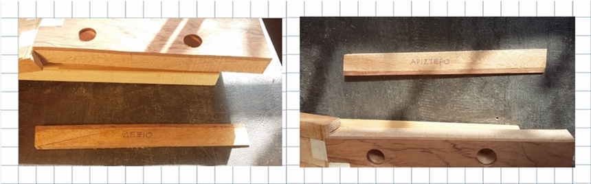

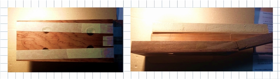

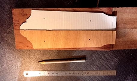

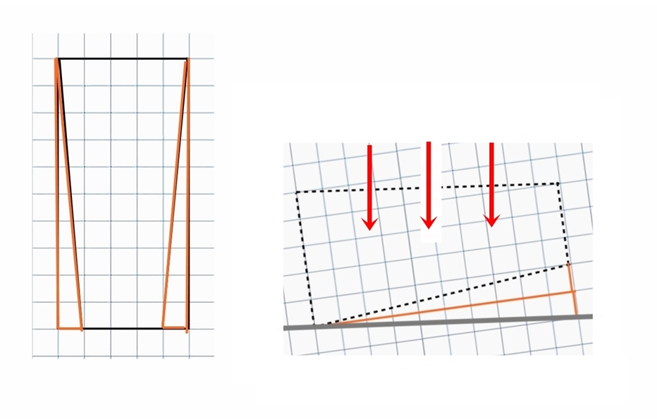

Μικρή , διστακτική και αργή πρόοδος .  Σίγουρα υπάρχουν καλύτεροι τρόποι για τις παρακάτω εργασίες . Σχόλια ευπρόσδεκτα.
Ένα ξύλινο βοήθημα φτιάχτηκε και στερεώθηκε με ταινία διπλής όψης κάτω από την ένωση
του καράολου με το μανίκι . Το μέγεθος , οι διαστάσεις έγιναν έτσι ώστε να βολεύει
για να κοπούν στη κορδέλα , δεξιά – αριστερά τα πλαϊνά του καράολου. Καλούτσικα πήγε !
Θα δω μήπως τα λοξά αυτά αποκόμματα , με βοηθήσουν να στήσω
το καράολο έχοντας την επιφάνεια διάτρησης όσο γίνεται σωστή και
οριζόντια , όταν θα τρυπάω για τα αξονάκια των κλειδιών ….

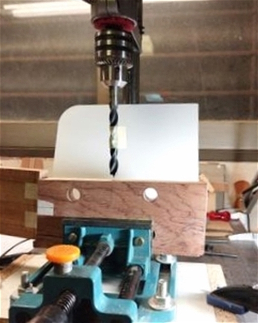

Οντως τα δυο λοξά αποκόμματα βοήθησαν , ικανοποιητικά για να έχω
οριζόντια την επιφάνεια που θα τρυπήσω για τα αξονάκια των κλειδιών ( Φ 10 mm )
Χρειάστηκα το μεγάλο δυνατό δράπανο (1000 W) , τη ψηλή κάθετη βάση ,
για να έχω αρκετό ελεύθερο ύψος πάνω από το καράολο ώστε να κατέβει
να τρυπήσει το τρυπάνι .  Κάθε φορά , για κάθε διάτρηση , νέο στήσιμο ,
νέοι έλεγχοι καθετότητας με τη μικρή γωνία , νέα αγωνία .
Εβλεπα ότι το τρυπάνι είχε ένα μικροοό «τζόγο» , η καθετότητα  έδειχνε καλή ,
αλλά όχι απόλυτη … ε … και το αποτέλεσμα ήταν ,  οριακά αποδεκτό .
Ακολούθησαν κάποιες μικροδιορθώσεις και τα αξονάκια των κλειδιών μπαίνουν μέσα , πολιτισμένα .
Για να τρυπήσω για τα αξονάκια , ένας οδηγός διάτρησης , είναι αναγκαίος !  Ισως και απαραίτητος .
