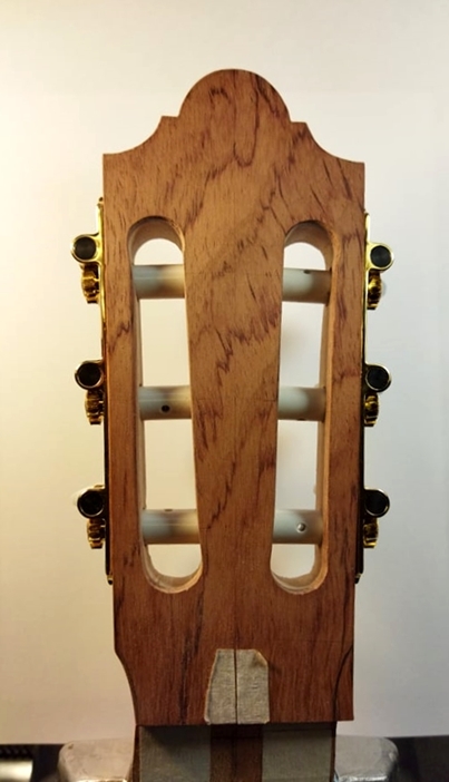

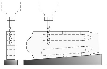

Μικρή , διστακτική και αργή πρόοδος .  Σίγουρα υπάρχουν καλύτεροι τρόποι για τις παρακάτω εργασίες . Σχόλια ευπρόσδεκτα.
Για να τρυπήσω για τα αξονάκια , ένας οδηγός διάτρησης , είναι αναγκαίος !  Ισως και απαραίτητος .
Ιωσήφ κι εμένα με παιδεύει αυτό. Έχω χρησιμοποιήσει σφήνες πολλές φορές, αλλά όταν αλλάζεις έστω και λίγο κλίση χρειάζεσαι άλλη σφήνα. Κάποτε είχα πει ότι τέλειωσα, βρήκα ένα σχήμα που μ΄αρέσει στην κεφαλή, έφτιαξα και μια καλή σφήνα. Έ, στην επόμενη κιθάρα άλλαξα σχέδιο και φτου κι απ την αρχή. Ο οδηγός διάτρησης είναι μάλλον καλύτερη λύση, αλλά έχω φτιάξει τρεις και δεν με ικανοποιεί απόλυτα κανένας. Ο ένας έχει πρόβλημα με τα κέντρα, ο άλλος με την καθετότητα, ο τρίτος με το πάχος της κεφαλής κτλ. κτλ.
Θα θελα να πάρω αυτόν που "τα κάνει όλα και (δεν) συμφέρει"
http://www.luthiertool.com/slot_head_fixture.html
αλλά θα μείνει στη σφαίρα της φαντασίας, μια χαρά είναι οι σφήνες

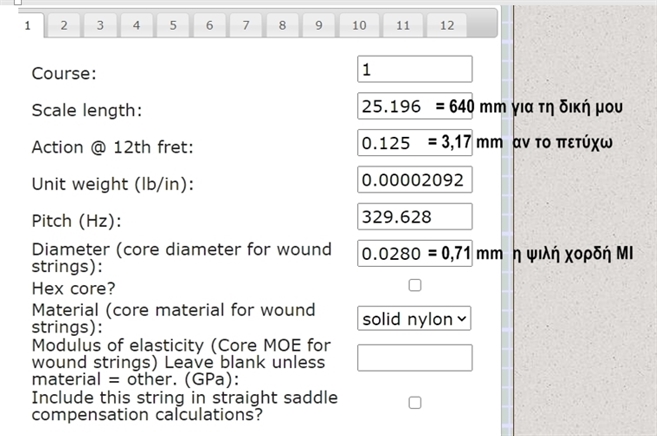

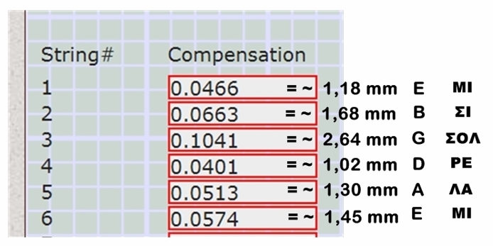

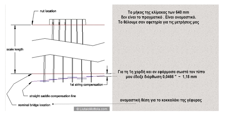

Οταν ένα μάλλον χαριτωμένο επιπλάκι , πάει να γίνει μουσικό όργανο ... πλησιάζει η ώρα της αλήθειας ...
Εκανα μια πρώτη ανάγνωση
Bridge  saddle  Compesation   Αναλυτικό , σε βάζει στο νόημα , δείχνει πλήρες !
https://www.liutaiomottola.com/formulae/compensation.htm
το ενδιαφέρον κορυφώνεται όταν παραπέμπει σε τύπο υπολογισμού …  αλλά
για μένα είναι πολύ ψιλά γράμματα για να τα καταλάβω και να τα πετύχω στην πράξη !

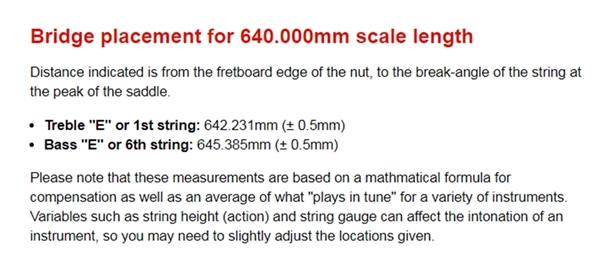

Δυσκολεύομαι να κρίνω αν είναι ένα κάπως "αξιοπρεπές περίπου" αυτή η προσέγγιση του stewmac για κλίμακα 640 mm
Απ: Καπρίτσιο !
« Απάντηση #221 στις: Μαρτίου 08, 2021, 09:28:46 πμ »
έχω την αίσθηση ότι το έχουμε ξανασυζητήσει, αλλά το ξαναλέω παρόλα αυτά: για νάιλον χορδές το compensation δεν είναι ίδιο με τις μεταλλικές.
Το μηχανάκι του Stew Mac δεν έχει επιλογή για κλασική κιθάρα (νάιλον) κι αυτό που έβαλες είναι για ακουστική (σύρμα).
Του Mottola έχει και για κλασική και υποθέτω ότι θα βγαίνουν κάπως διαφορετικά τα νούμερα.
υπάρχει κι αυτό που είχες βάλει εσύ παλιότερα και το βρίσκω επίσης καλό, αν και δεν ξέρω πόσο βοηθάει.
http://theguitar-blog.com/?p=1643
Επίσης κάπου είχα διαβάσει την εξής μέθοδο που εφάρμοζε ένας (σχολαστικός  :character0029: ) τύπος: περνούσε τις χορδές κανονικά στα κλειδιά αλλά πίσω τις στερέωνε σε έναν τάκο πίσω από την κιθάρα (είχε φτιάξει μια βάση σε σχήμα L). Δοκίμαζε μία μία τις χορδές με κινητό (βοηθητικό) καβαλάρη για να βρει το κατάλληλο compensation για κάθε μία, σημείωνε τα μήκη και μετά έφτιαχνε τον καβαλάρη (saddle) όπως ήθελε και τοποθετούσε όλη τη γέφυρα (bridge) με βάση τις μετρήσεις.
Για μένα παρα είναι ψιλά γράμματα αυτά, πιστεύω ότι το μηχανάκι του Mottola ή κάποιο παρόμοιο για κλασσική αρκεί. Εγώ χρησιμοποιώ σε όλες τις κιθάρες αυτό του Stew Mac και είναι όλοι ευχαριστημένοι αλλά οι δικές μου είναι λαϊκές (σύρμα).

Classical guitar saddle bridge compensation
Ο,τι μπόρεσα να καταλάβω και ο,τι θα προσπαθήσω να κάνω στη δική μου , από τον τύπο υπολογισμού του Mottola
Προηγούνται όμως , κάποιες άλλες εργασίες μέχρι να φτάσω εκεί.
